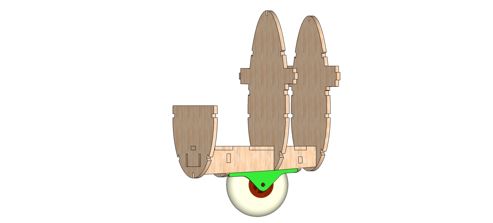

Post: 2 kwie 2025, o 23:06
Narysowałem wręgi pomniejszone o grubość pokrycia. Teraz to już pójdzie w miarę szybko. Zastanawiam się nad łącznikem, pręt stalowy 6mm chyba powinien dać radę. W skrzydła będzie wchodził na 200mm przez cztery pierwsze żeberka.
swift18.JPG [ 304.01 KiB | Przeglądany 12073 razy ]

Trochę rysowania jest... Podwozie główne nie bedzie chowane. Szkoda czasu na rozwiązywanie problemów z mechaniką. Pewnie doda trochę oporu w opływie, zawsze można zdemontować i zakleić otwór.
Oczywiście koło jest mniejsze niż wynikające ze skali.
Dodałem wcięcia na podłużnice z lstew 3x4mm, będą z twardej balsy albo sosny lub w ogóle ich nie będzie. Okaże się przy montażu.
swif25.JPG [ 607.59 KiB | Przeglądany 12036 razy ]
