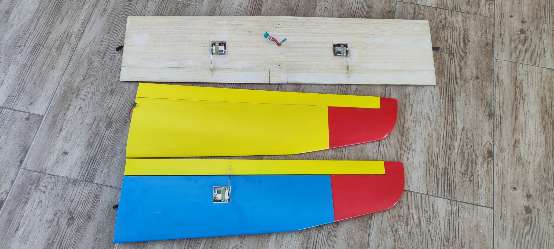

Mała aktualizacja :)
Wszystkie serwomechanizmy to KST-125MG, podłączone, wstępnie ustawione.
Uszy oklejone, czekają na klapki zakrywające serwa.
Centropłat przygotowany do oklejania, instalacja elektryczna gotowa, klapy ustawione mechanicznie.
Folia to Orastick.
