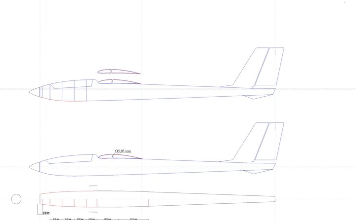

Zakupiłem niedawno książkę W. Niestoja "Zdalnie kierowane modele szybowców". Kiedyś, pod koniec lat 80-tych miałem taką ale gdzieś się zgubiła (sama...) Jest w niej projekt szkolnego szybowca, chciałem taki zbudować w tamtym okresie ale z różnych przyczyn było to niemożliwe. Wspomnienia wróciły, możliwości są więc wzorując się na tym projekcie zacząłem rysować swój.
Oczywiście nie będzie to kopia bo nie o to tu chodzi. W swoim zmieniłem profil na NACA 4409, poszerzyłem kadłub w przedniej cześci po to żeby zamocować silnik. Skrzydło będzie wyposażone w lotki. Rozpiętość się nie zmieni czyli 2000mm, cięciwa skrzydła 185mm. Zastanawiam się tylko nad mocowaniem skrzydła, chyba zrobię na śruby poliamidowe.

Post: 5 sty 2025, o 13:54
Posty: 1773
Śruby polamidowe to dobry pomysł. Kibicuje :)

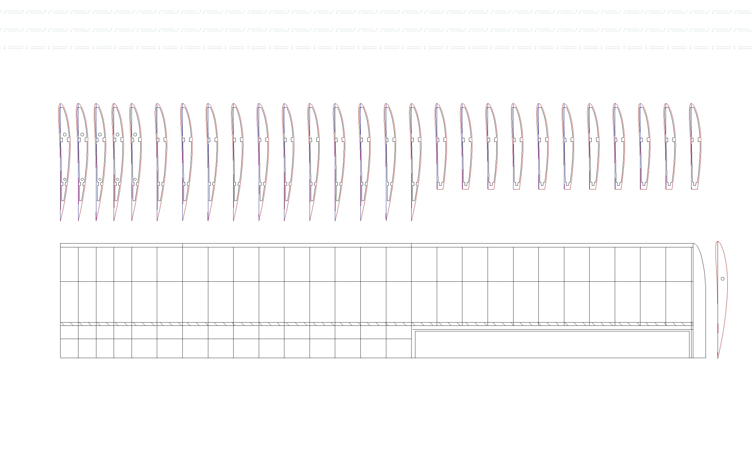

Post: 5 sty 2025, o 15:14
Posty: 3022
Jakim klejem kieiłeś mosiężne?
Rysowanie prostokątnego skrzydła to banał w porównaniu do zbieżnych itp.

Post: 5 sty 2025, o 22:03
Posty: 3842
Kleiłem klejami epoksydowymi typu Distal. Połączenia wydawały się trwałe, jednak po jakimś czasie w wyniku eksploatacji puszczały. Jak do tej pory nie znalazłem odpowiedniego kleju.

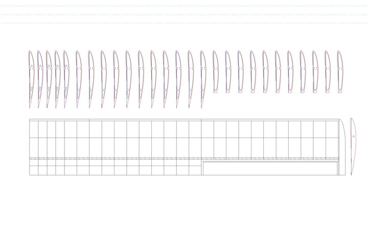

Post: 5 sty 2025, o 22:07
Posty: 3022
Trochę mnie zmartwiłeś. Z alu jest problem bo momentalnie pokrywa się tlenkami. Coś poradzę...
Skrzydło rozrysowane w 50%. Dziś już mi się nie chce. Serwo lotki ledwo sie zmieści.

Post: 5 sty 2025, o 22:13
Posty: 3842
Rurkę alu przeszlifować papierem ściernym, powiedzmy 180/220, odtłuścić i trzyma. Tak robię we wszystkich modelach. Zrób sobie próby, zobaczysz jaka jest różnica i jak mocne spoiny.
Post: 5 sty 2025, o 22:17
Posty: 3022
Problemem są wymiary bo średnica wewnętrzna jest 4.05mm w przypadku mosiądzu a w alu jest to 4.15 a to oznacza luźny bagnet.
Post: 5 sty 2025, o 22:55
Posty: 3842
Moim zdaniem i według moich doświadczeń to nie jest problem. Te 0.1 no może nawet 0.15 na średnicy to żaden luz. Sprawdzone.
