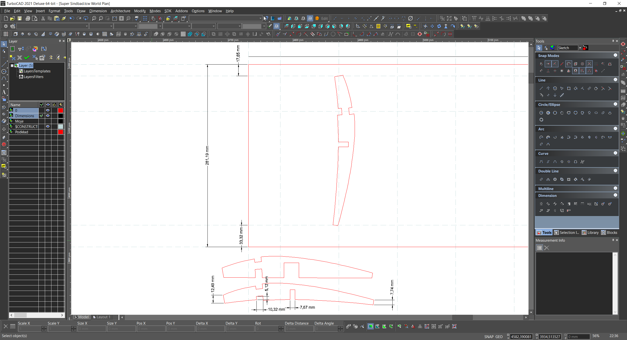

Samo przeliczenie to nie problem, pytanie jak to sensownie przeprojektować.
Zobacz, obrysowałem skrzydło i 2 żeberka.
1.png [ 230.38 KiB | Przeglądany 30574 razy ]
Natarcie w planie 1/2 cala czyli 12,5mm po powiększeniu 17,6mm.
Znajdziesz listwę balsy 18x18?
Zmieniamy? A na co? no i pytanie co zrobić z brakującym noskiem... wiesz, można próbować wymyślać z grubsza ten kształt.
Możemy poszukać w profili... bo fajnie by było mieć cały profil.
Po powiększeniu keson wychodzi z balsy ok. 2mm.
spływ to już 8mm x 33mm też będzie ciężko o taką listwę.
Nie wiem, może to nie problem, może to mój pedantyzm ;) :lol:

Listwami bym się nie przejmował bo spływ wytniesz z deski 8mm.
Natarcie to już albo z 20mm albo klejony 10 i 8.
Keson 2mm troszkę gruby wydaje mi się że 1,5mm spokojnie wystarczy ewentualnie ta 2mm ale z lekkiej balsy (w Minimoa 3,4m mam 1,5mm) jeśli przyjmiemy, że keson w ogóle będzie a może tak jak pisałem wcześniej, zastosować pół żeberka pomiędzy całymi.
