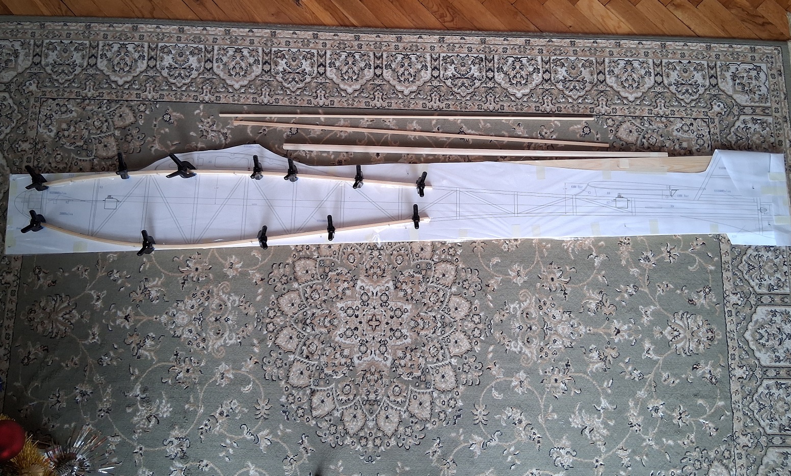

Zaczął się Nowy Rok to trzeba było wreszcie wystartować z budową ;) . Pierwsze klejenie. Zdecydowałem się na wylamelowanie z listewek sosnowych przedniej części kadłuba. Da to pewniejszą sztywność dla centropłata i tuż za krawędzią spływu skrzydła. W oryginale jest listwa balsowa 8X8. Będzie ona dalej na przedłużeniu kadłuba. I to będzie chyba jedyny element sosnowy użyty w budowie. Cała reszta, to balsa i balso sklejka. Aby kleić kadłub musiałem kupić 2 metrową deskę. Małe to nie jest. Budowę traktuję jako totalny relaks od innych obowiązków. Bez zbędnego pośpiechu. :D

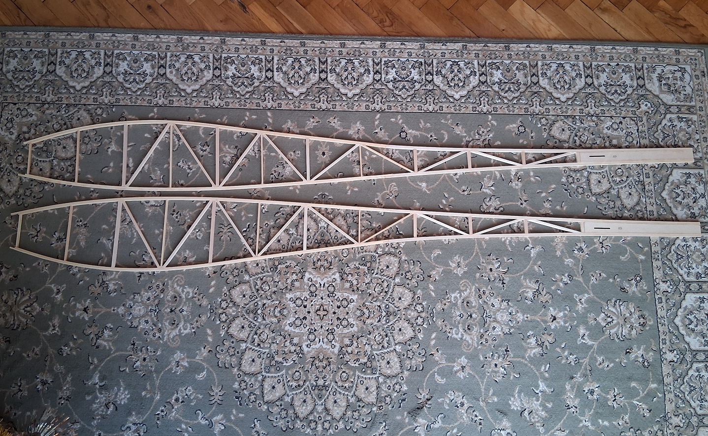

"Burty" kadłuba sklejone :D . CDN.
