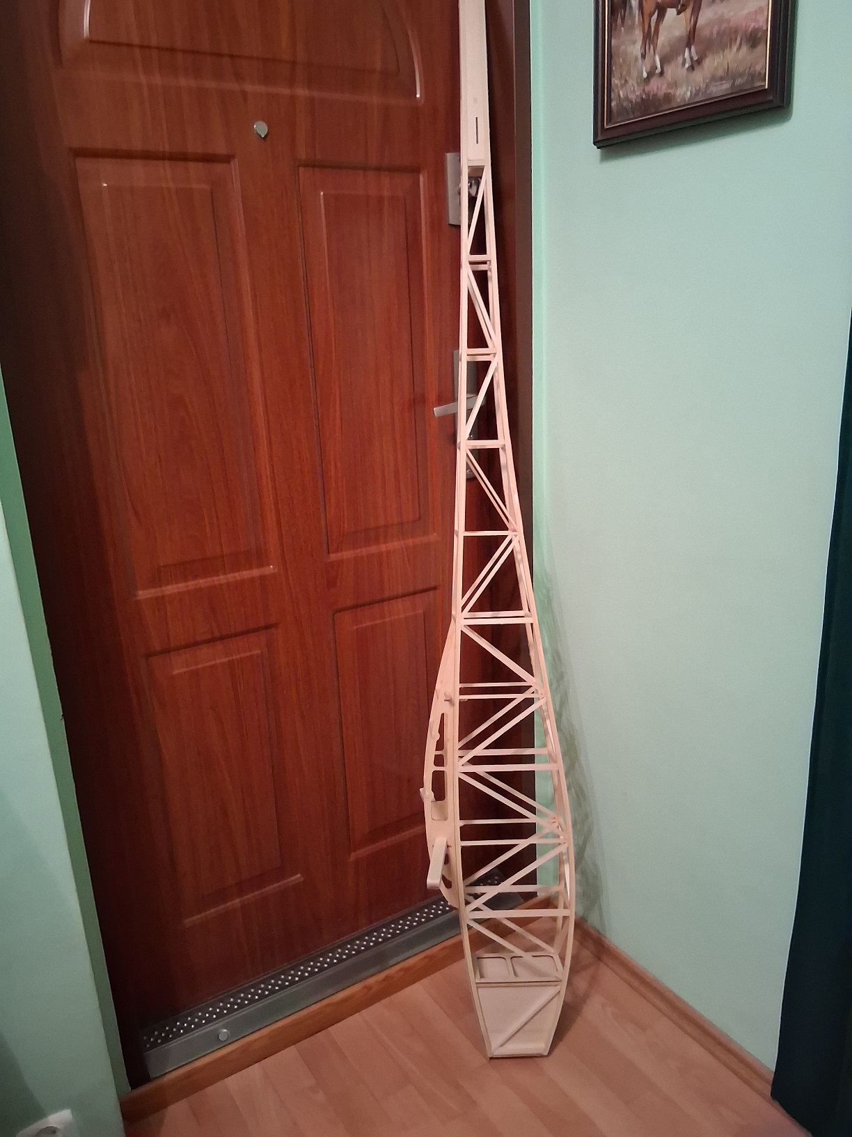

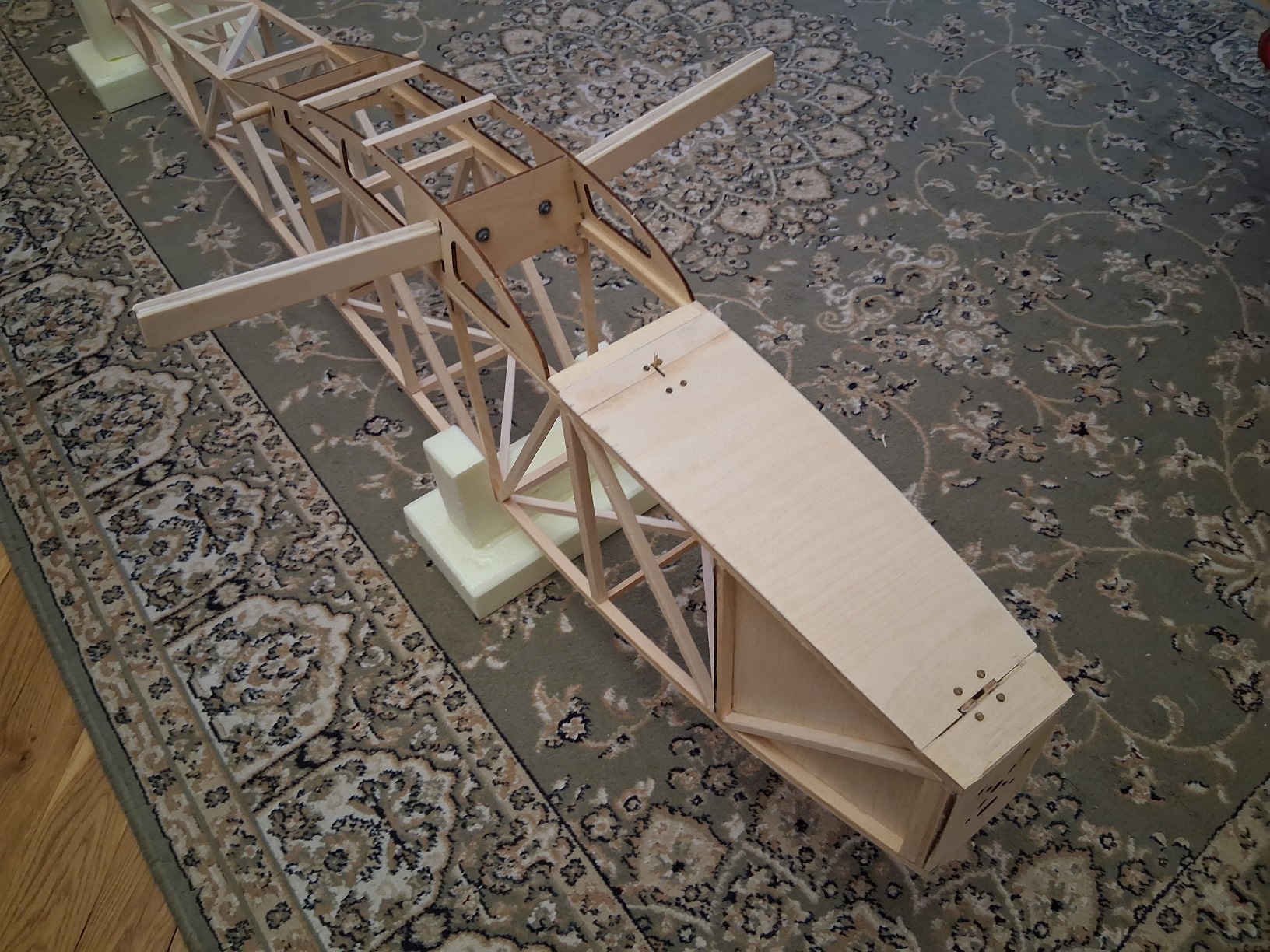

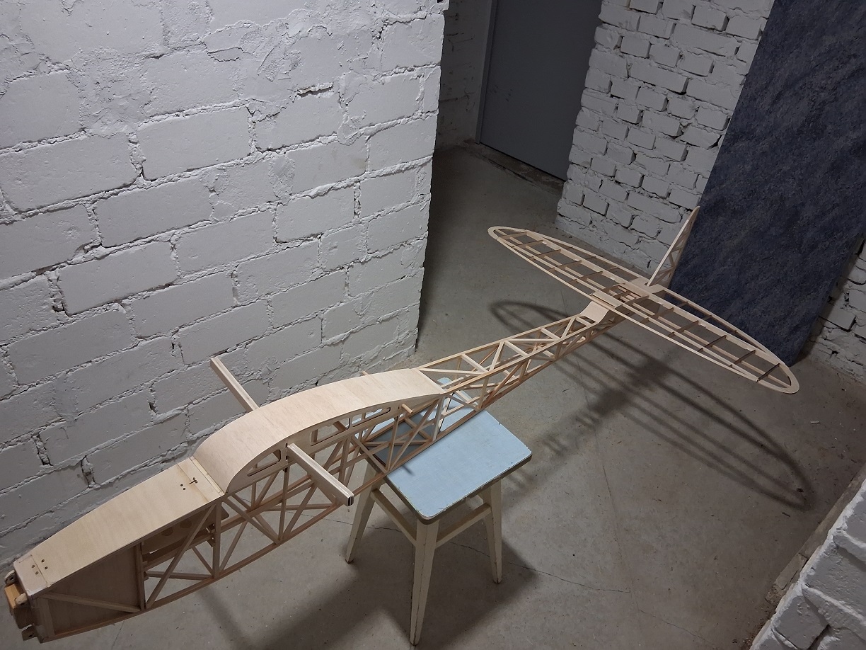

Kadłub zdjęty z deski montażowej. Teraz zostały do wykonania szczegóły ;) .
20260108_155534.jpg [ 688.77 KiB | Przeglądany 1388 razy ]
Wprowadziłem następną zmianę ;) . Powiększyłem wziernik dostępu do kadłuba. Otwiera się aż do krawędzi natarcia skrzydła. Łatwiej będzie grzebać paluchami :lol: .
20260108_155523.jpg [ 807.84 KiB | Przeglądany 1388 razy ]
Każde najmniejsze szlifowanie muszę wykonywać w piwnicy. Już słyszałem taki tekst w mieszkaniu : "Było wysprzątane przed świętami a tutaj pojawił się jakiś dziwny kurz!" :lol:
20260108_163528.jpg [ 595.55 KiB | Przeglądany 1387 razy ]

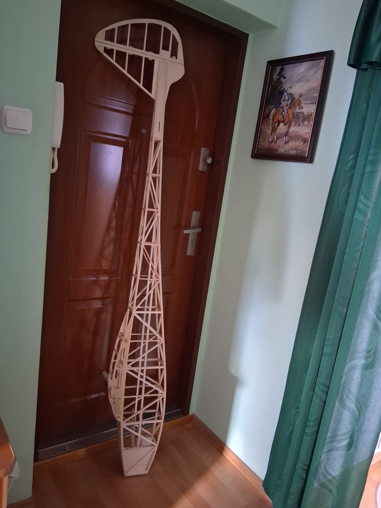

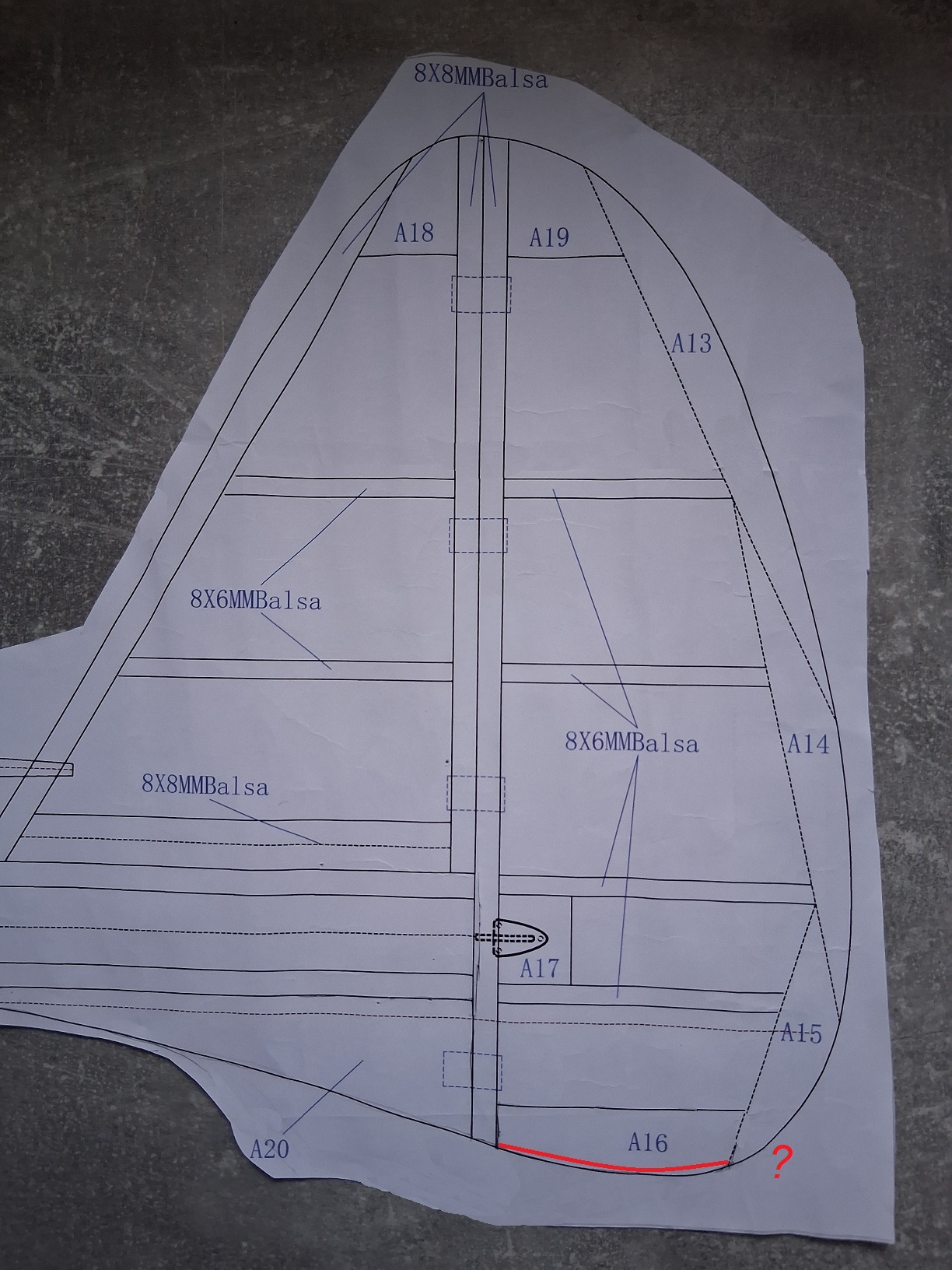

Dalsze niewielkie zmiany. Nie podobał mi się kształt dolnej części steru kierunku. Według planów Pichlera ten ster jest narażony na uszkodzenia podczas przyziemienia. Zmieniłem kształt płozy ogonowej ;) .
20260110_090557.jpg [ 573.33 KiB | Przeglądany 1336 razy ]
20260111_101719.jpg [ 570.82 KiB | Przeglądany 1336 razy ]

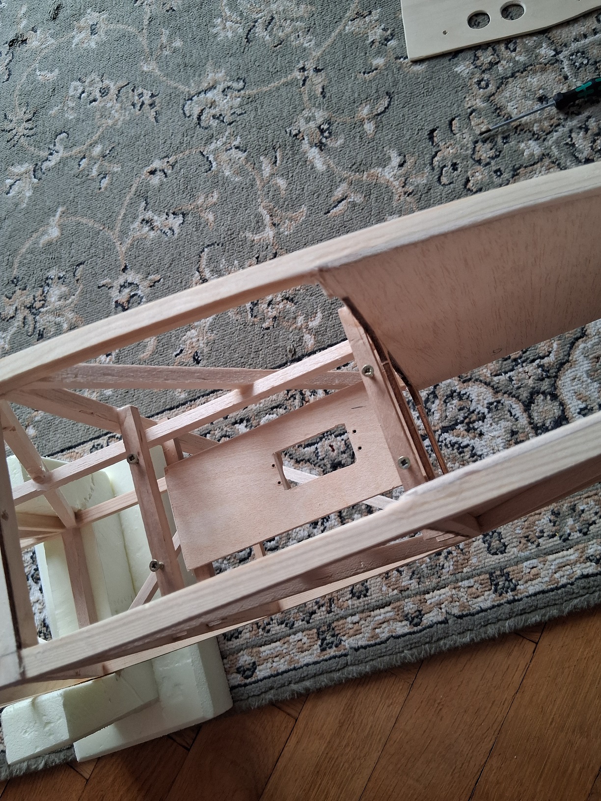

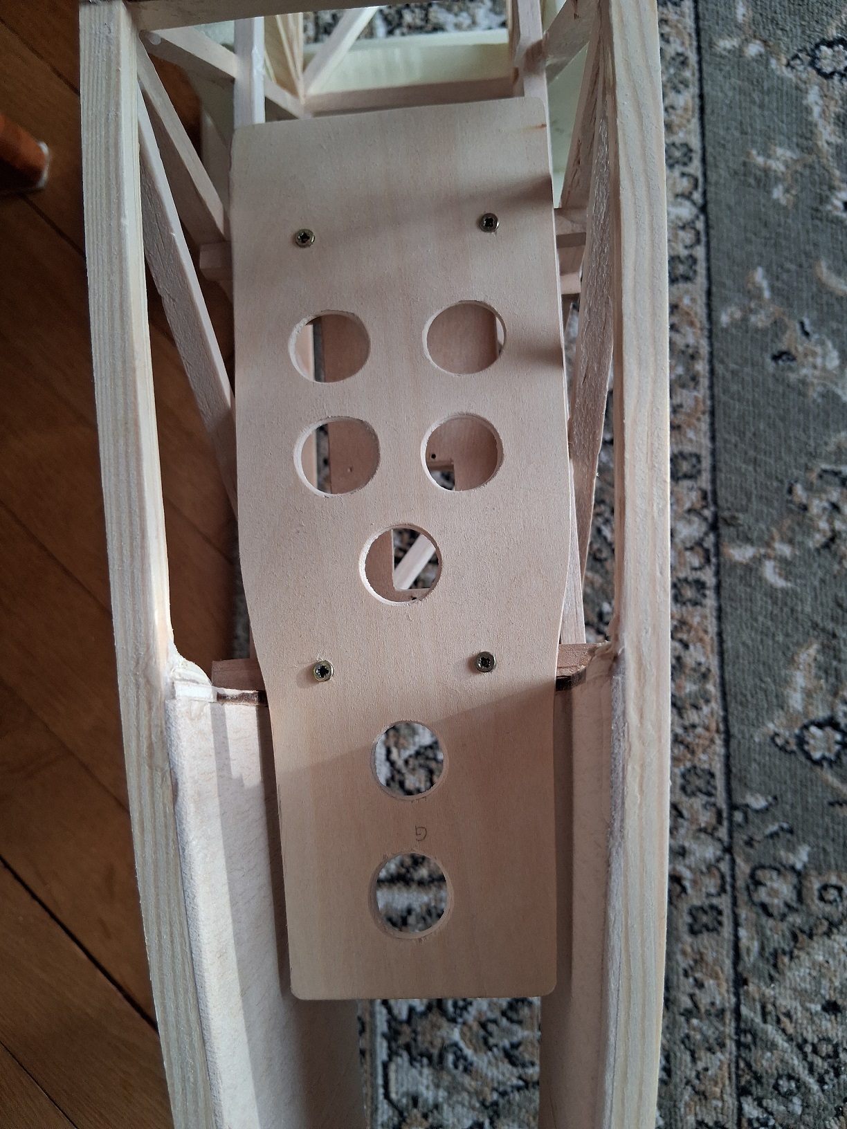

Wyrzuciłem półkę na serwo i wykonałem nową umieszczając lekko niżej aby wygospodarować więcej miejsca na pakiet. W tym celu zrobiłem całkowicie nową. Teraz wejdzie tam „cegła” :lol: .
20260111_104410.jpg [ 958.56 KiB | Przeglądany 1336 razy ]
20260111_104901.jpg [ 696.56 KiB | Przeglądany 1336 razy ]

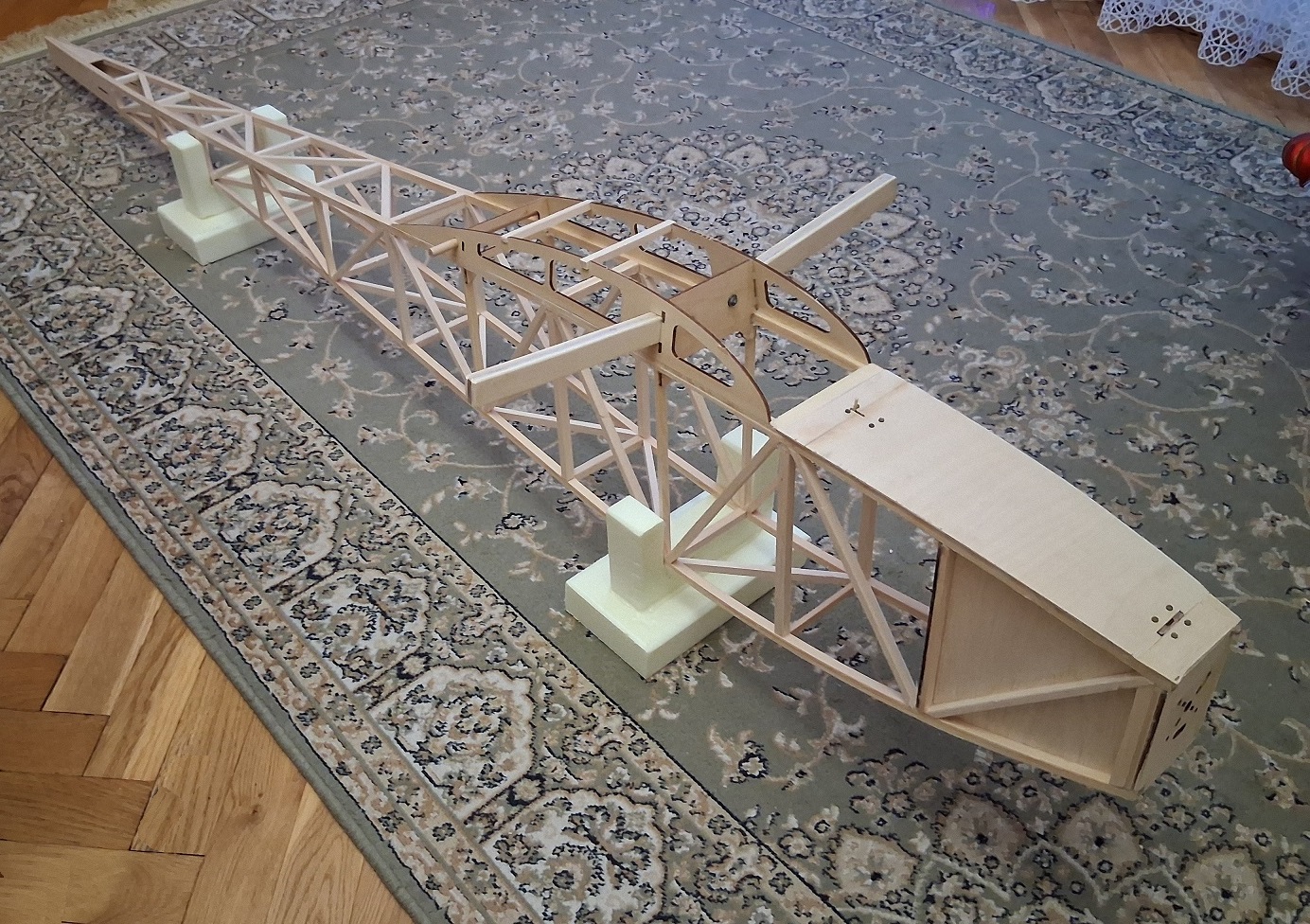

Jest to najdłuższy kadłub jaki do tej pory wykonałem ;) . A jeszcze przyjdzie do tego „mordka”. Myślę ,że uda mi się jakoś umieścić w samochodzie :( ;) . Trochę pracy przy kadłubie zostało ;) .
20260111_105220.jpg [ 612.32 KiB | Przeglądany 1336 razy ]

Pięknie , pięknie ... . bardzo mi się podobają te konstrukcje przed pokryciem, zwłaszcza jak czyściutko i dyskretnie poklejone.
A jak oceniasz sztywność tej konstrukcji, bo zawsze mam wątpliwości ... .
Czym to będzie pokryte ?
"Fortuna favet fortibus"
 Tytuł: Re: Leprechaun
Post: 12 sty 2026, o 18:18
Posty: 822
Kadłub sklejony z listewek balsowych 8X8 jest pioruńsko sztywny. Kratownica to prawdziwy inżynieryjny wynalazek. Wcześniej posegregowałem listewki pod kątem ich sztywności (jest balsa średnio twarda, miękka i .... bardzo miękka - makabra). Tę średnio twardą zostawiłem do skrzydeł. Niektóre rozpórki kadłuba są z tej miękkiej. Poprawiłem ich sztywność skracając ich długość wklejając dwie dodatkowe listwy od wewnątrz. Nie jest to zgodne z oryginałem ale bardzo mocno usztywniło tak, że mogę teraz kadłubem bez strachu obracać , przestawiać itp. Ciężarowo prawie nic :lol: . Teraz czas na wykonanie "mordki". Jeżeli chodzi o pokrycie modelu to jeszcze nie wiem. Nie wykluczone , że poszukam jakieś alternatywy .Na pewno dam sobie spokój z folią transparentną którą kryją zazwyczaj te modele. Potrzeba jej 9 metrów. To jest połowa kosztów tej wycinanki która nabyłem w promocji :x .

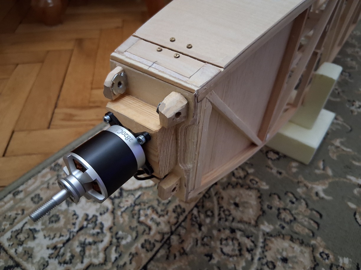

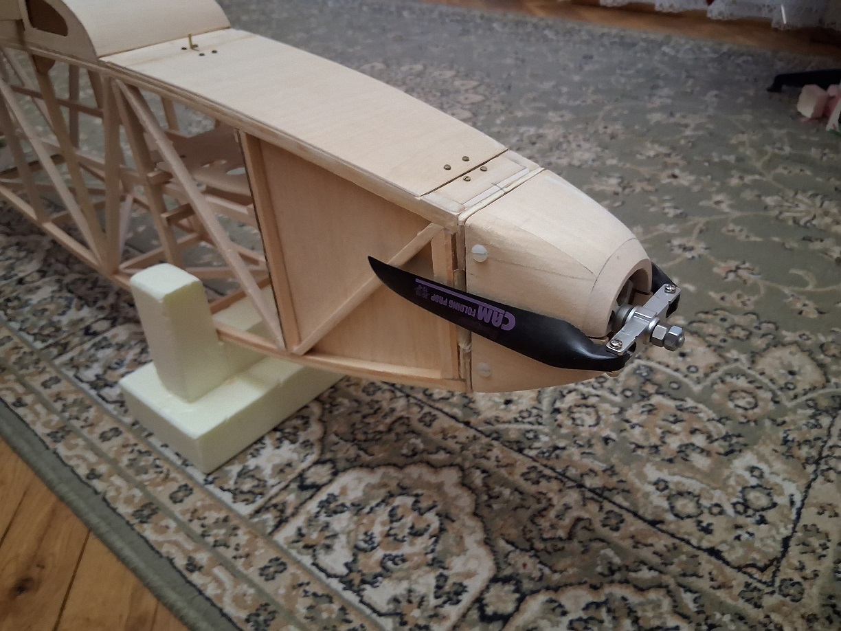

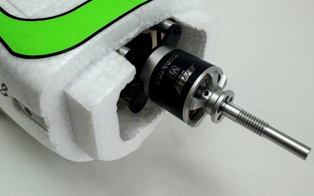

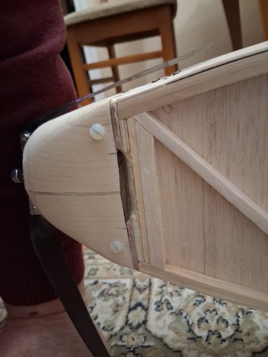

Wykonałem mordkę dzieloną dla łatwiejszej obsługi napędu bez demontażu śmigła. Musiałem tak zrobić bo producent dołączył tylko do silnika adapter do śmigła stałego. Musiałem zastosować inne rozwiązanie ;) . Aby zamontować kołpak turbo muszę mieć adapter bez gwintu z ośką fi 5mm dla silnika Dualsky. W żadnym sklepie nie mogę tego namierzyć. Silnik zamontowany z wykłonem 1,5 stopnia w prawo i skłonem 2 stopnie. Po bokach dodatkowo wykonałem wyloty powietrza chłodzącego.
20260116_173535.jpg [ 346.98 KiB | Przeglądany 1057 razy ]
20260116_174559.jpg [ 319.92 KiB | Przeglądany 1057 razy ]
20260116_174519.jpg [ 395.5 KiB | Przeglądany 1057 razy ]
To jest taki poszukiwany adapter.

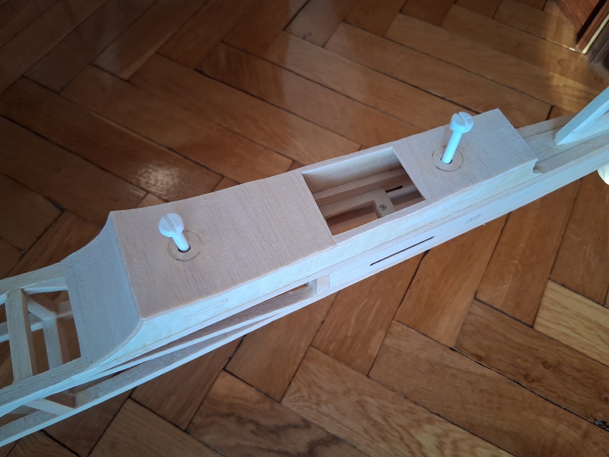

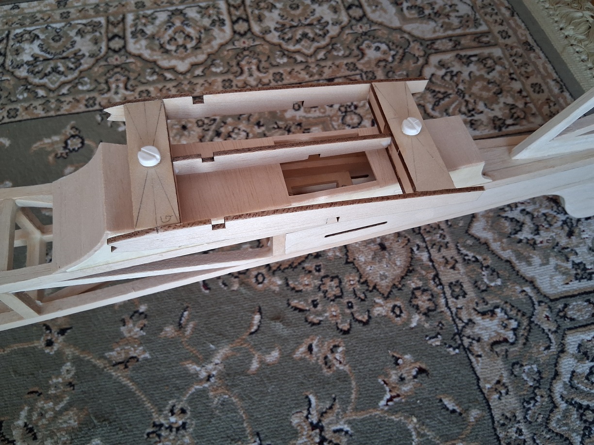

Kolejna mała, ale ważna zmiana. Zrezygnowałem z mocowania statecznika poziomego gumą i wykonałem mocowanie na śruby :) .
20260119_144832.jpg [ 302.43 KiB | Przeglądany 962 razy ]
Post: 19 sty 2026, o 23:39

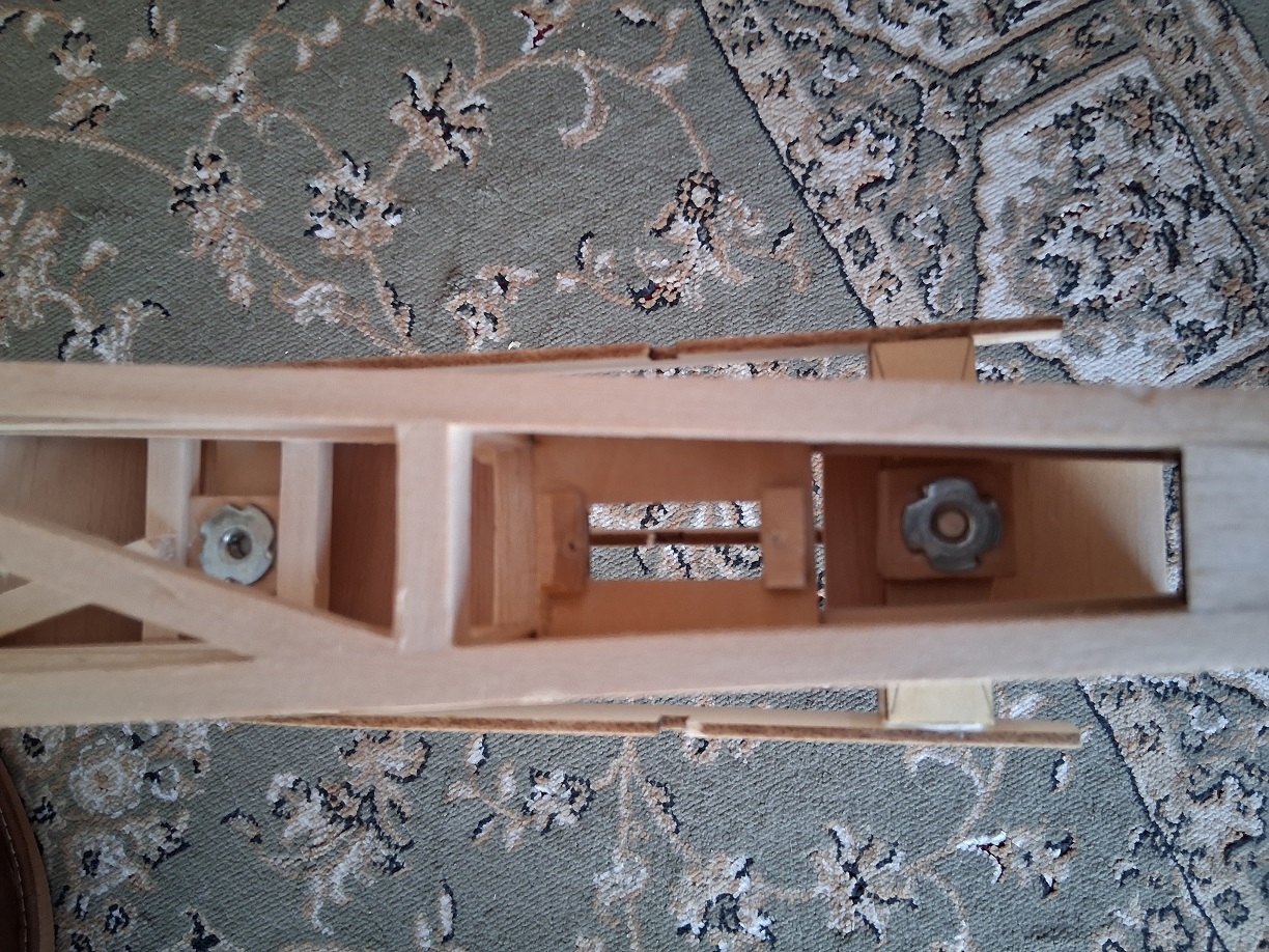

Posty: 105
Jakie nakrętki śrub - kłowe ?
Post: 20 sty 2026, o 10:50
Posty: 822
Tak, kłowe. Spasowałem część centralną statecznika z kadłubem i trafi ona na deskę do montażu całości :D .
20260120_093130.jpg [ 556.93 KiB | Przeglądany 915 razy ]
20260120_093054.jpg [ 450.9 KiB | Przeglądany 915 razy ]
20260120_093515.jpg [ 565.08 KiB | Przeglądany 915 razy ]

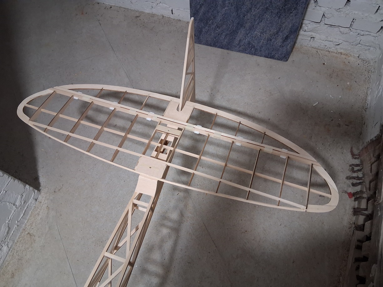

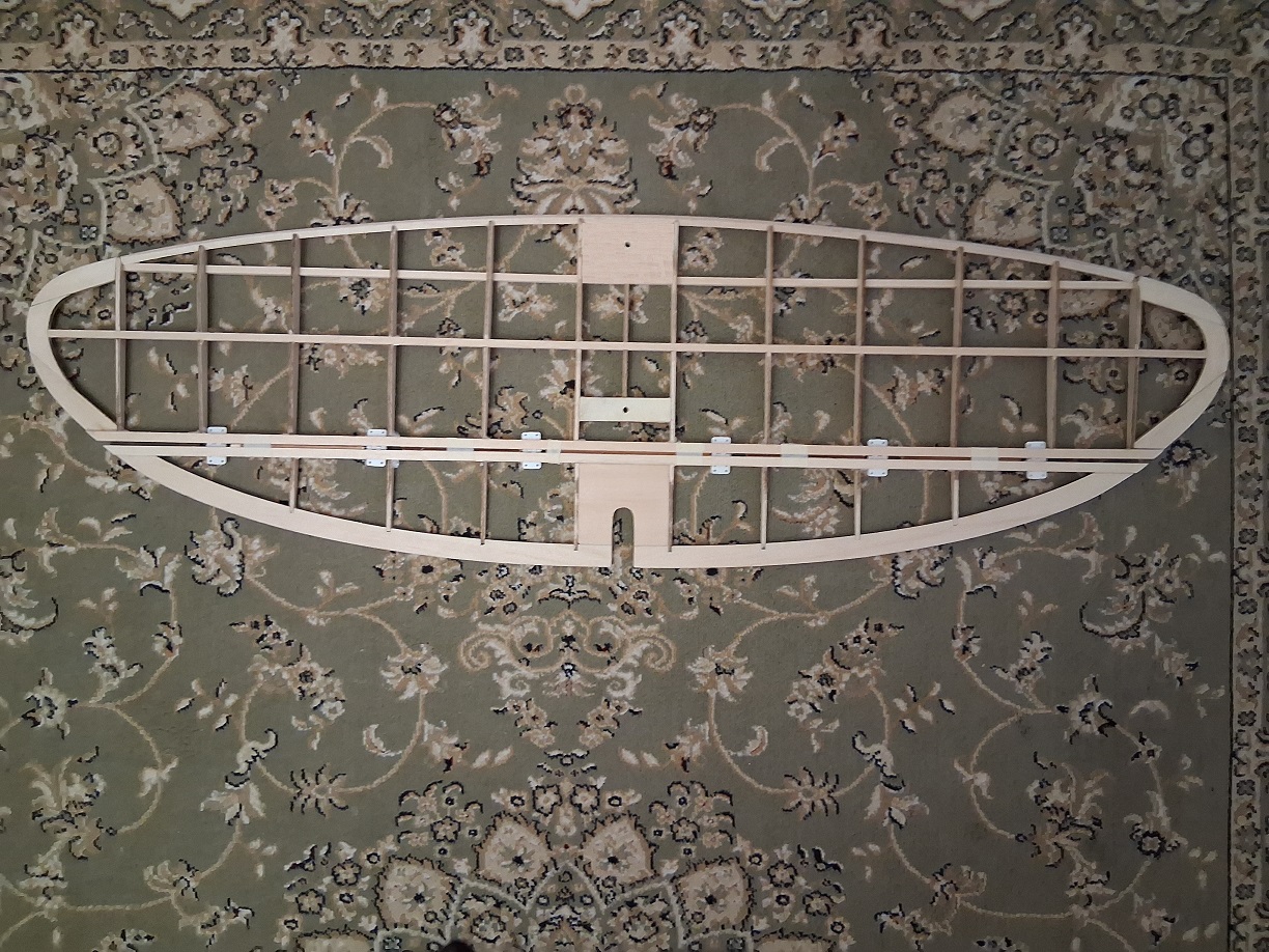

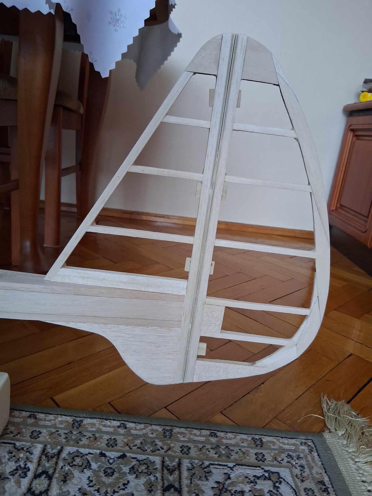

Wykonałem statecznik poziomy. Trochę wymaga jeszcze dopieszczenia.
20260122_164144.jpg [ 540.35 KiB | Przeglądany 833 razy ]
Pierwsza przymiarka ;) .
20260122_163439.jpg [ 398.4 KiB | Przeglądany 833 razy ]
20260122_163507.jpg [ 425.4 KiB | Przeglądany 833 razy ]

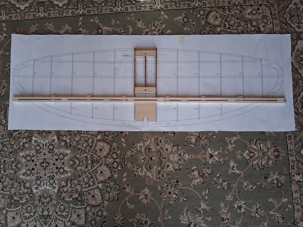

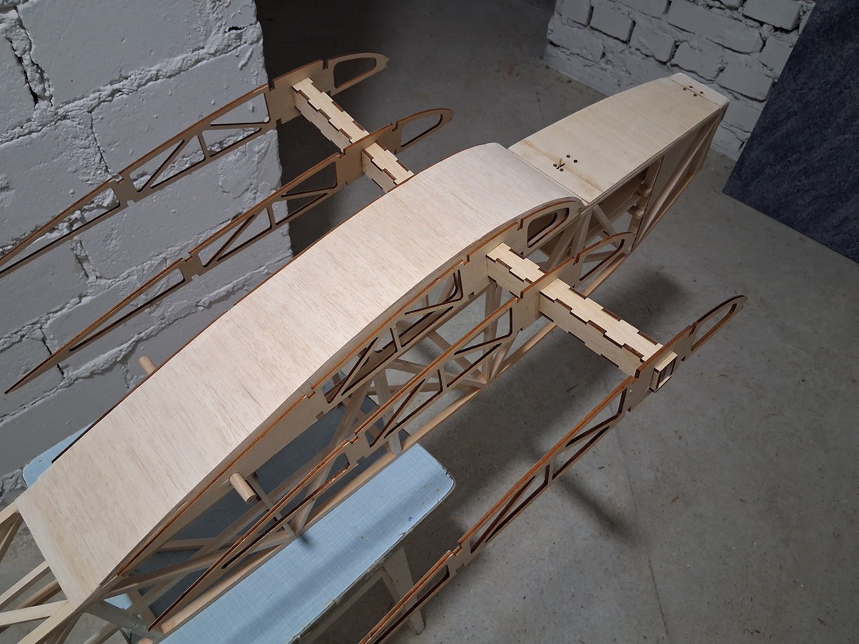

Skrzynki bagnetów wstępnie zmontowane i czekają na montaż skrzydeł.
20260122_153536.jpg [ 397.86 KiB | Przeglądany 833 razy ]
Na razie przerwa. Będę miał wnuki na ferie zimowe :lol: .
