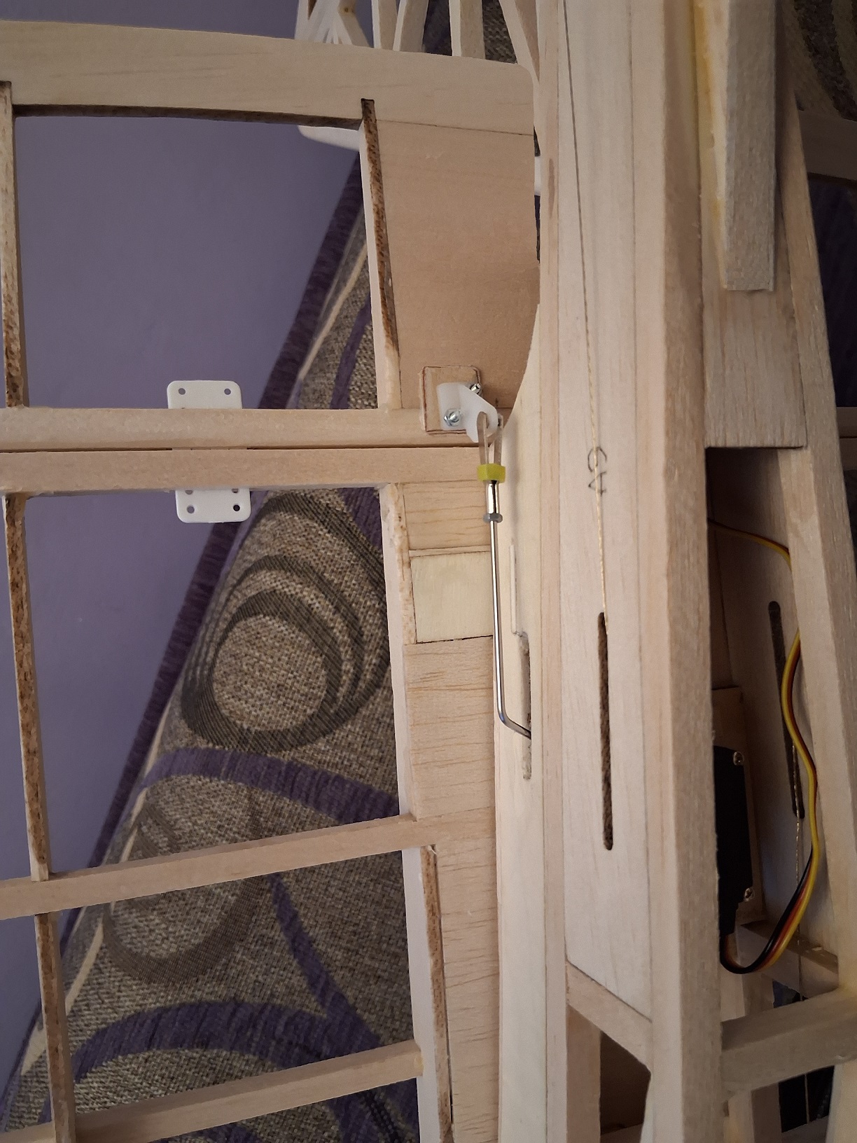

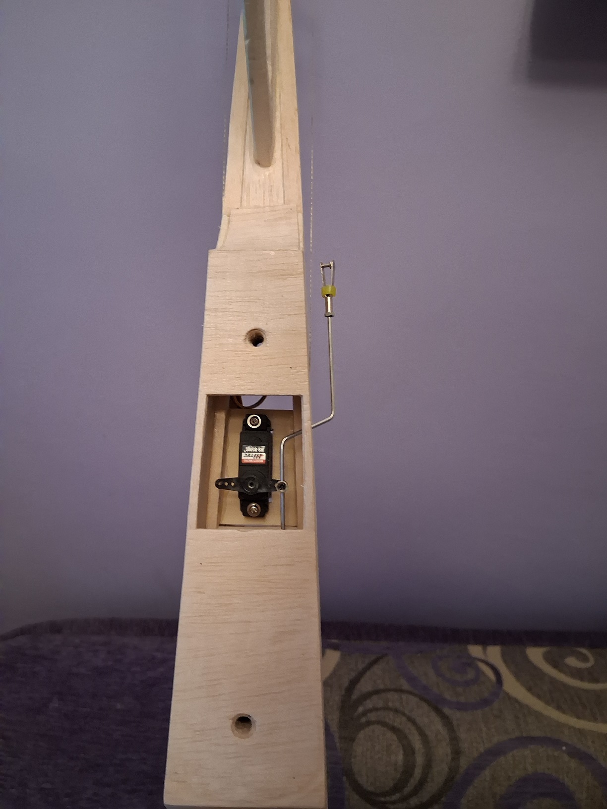

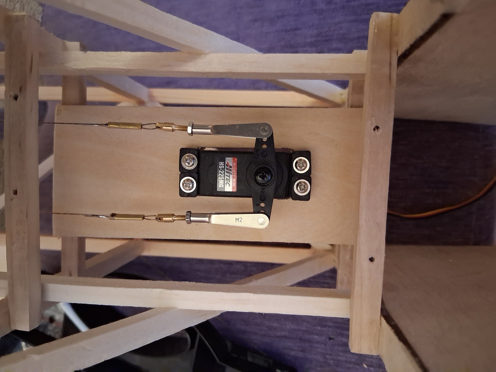

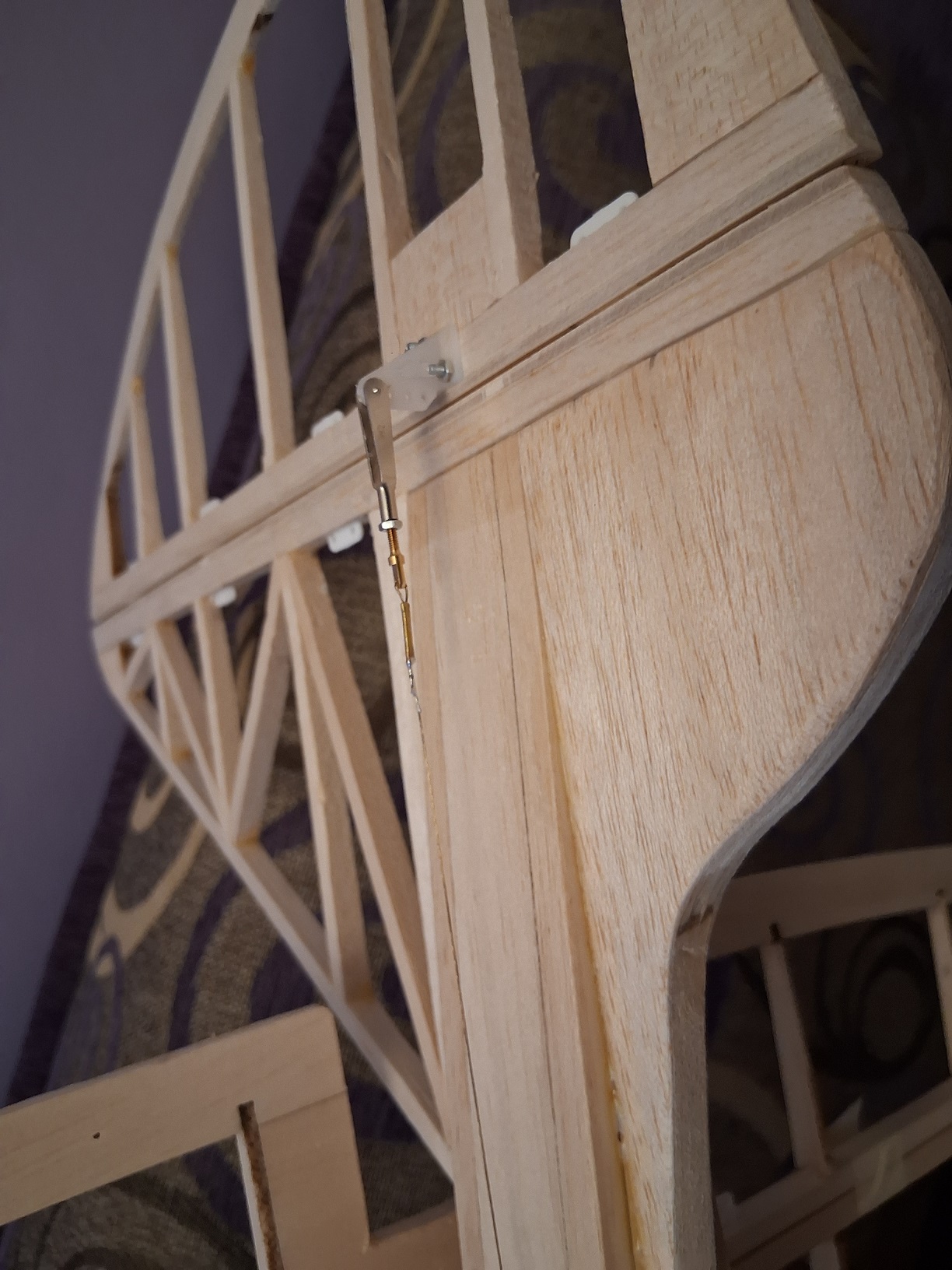

Wykonałem napędy sterów. W zestawie dołączyli jakąś nitkę poliestrową (?) Dałem sobie z nią spokój .Wykorzystam do owiązania czegoś. Zastosowałem plecionkę metalową 0,3 mm. Zagnieciona i polutowana. Tak jak zrobiłem w napędach ABC-aka. Napęd steru wysokości nie umieściłem centrycznie jak na planie, tylko jest z boku. Teraz mam łatwiejszy dostęp do spinania i regulacji.

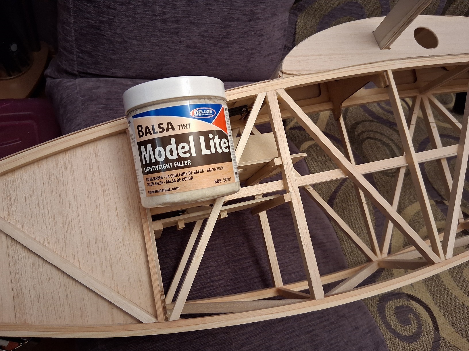

Co do szpachli. Dzięki za sugestię. Kupiłem i spróbuję jak to to się sprawuje.
