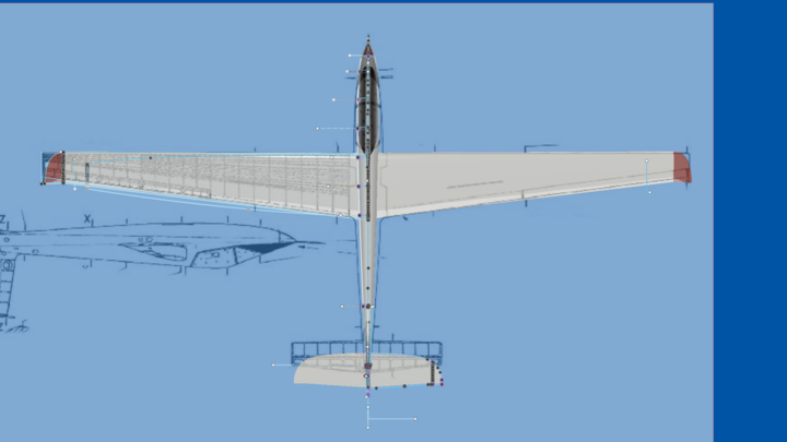

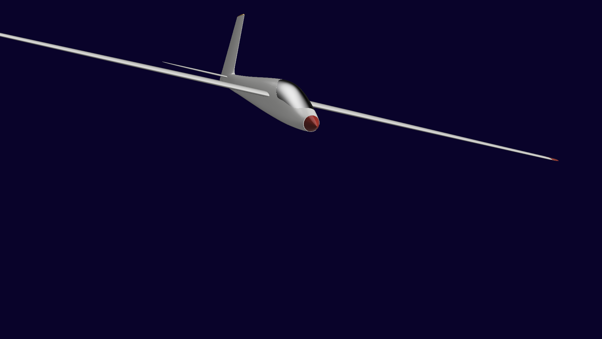

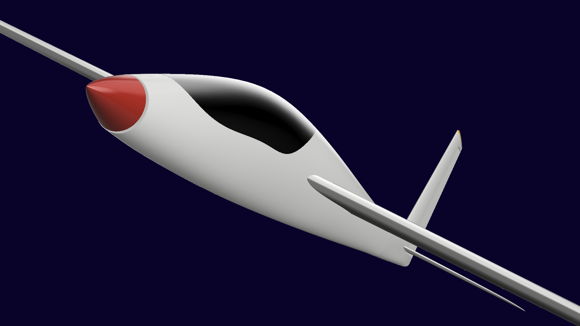

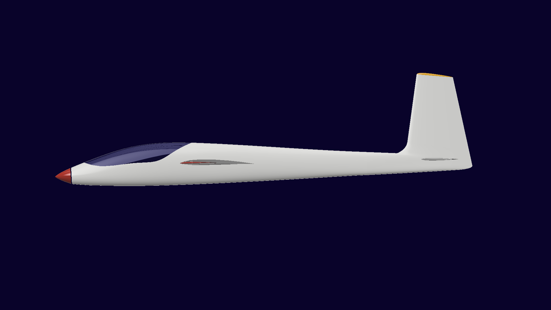

Generalnie wszystkie modele projektowane od podstaw nazywam LaBerr od imion moich dzieci Laura i Bernard, ten będzie się nazywać Laberr Praetorian.
Chodziło za mną to długo, żeby porwać się z motyką na księżyc i zrobić coś o bardzo rasowym, sportowym wyglądzie. Nie ukrywam, że inspiracją był przepiękny Stingray na którego mnie nie stać i to się chyba w najbliższym czasie nie zmieni więc trzeba sobie inaczej poradzić.
Technologia raczej laminat, generalnie otwieram temat bo nic oprócz wstępnych założeń bryły nie jest ustalone - wszystko oprócz nazwy;))
A może na forum znajdzie się ktoś kto też będzie chciał zbudować Praetorian'a mogę udostępnić dla forumowiczów projekt.
Zapraszam do dyskusji ;)

Post: 4 lis 2022, o 22:23
Posty: 1773
Kolejny fajny projekt, kibicuję.
Te screeny to już zarys Twojego modelu, czy tego na czym się wzorujesz ?
Jak dla mnie zacznij od rozpiętości, reszta wyjdzie sama ;) :lol:

Hmmm. Jak będzie w laminacie to "poddźwiękowiec" :lol: . Nosek widać ,że jest przygotowany pod napęd. Akrobat na dużych prędkościach w czystej postaci. Pewnie Tobie o to chodzi ;) . Życzę sukcesu w projektowaniu i budowie.
To nie moja bajka. Ja kocham się w "powolniakach" i sylwetkach starych drewniaków. Urok ich w powietrzu jest dla mnie sentymentalny. Nawet mnie nie kręcą współczesne kijanki z nienaturalnie wygiętymi skrzydłami. O gustach się nie dyskutuje . Projektuj i buduj. ;)

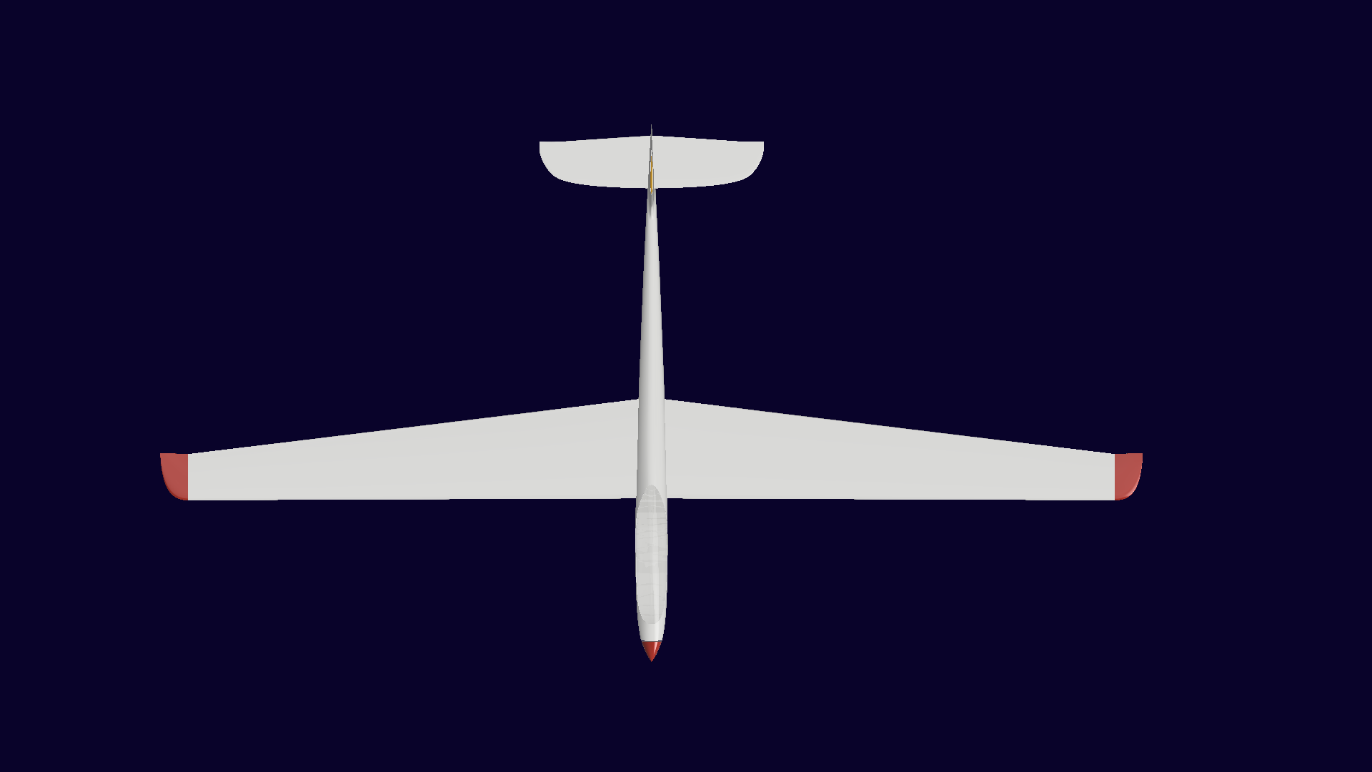

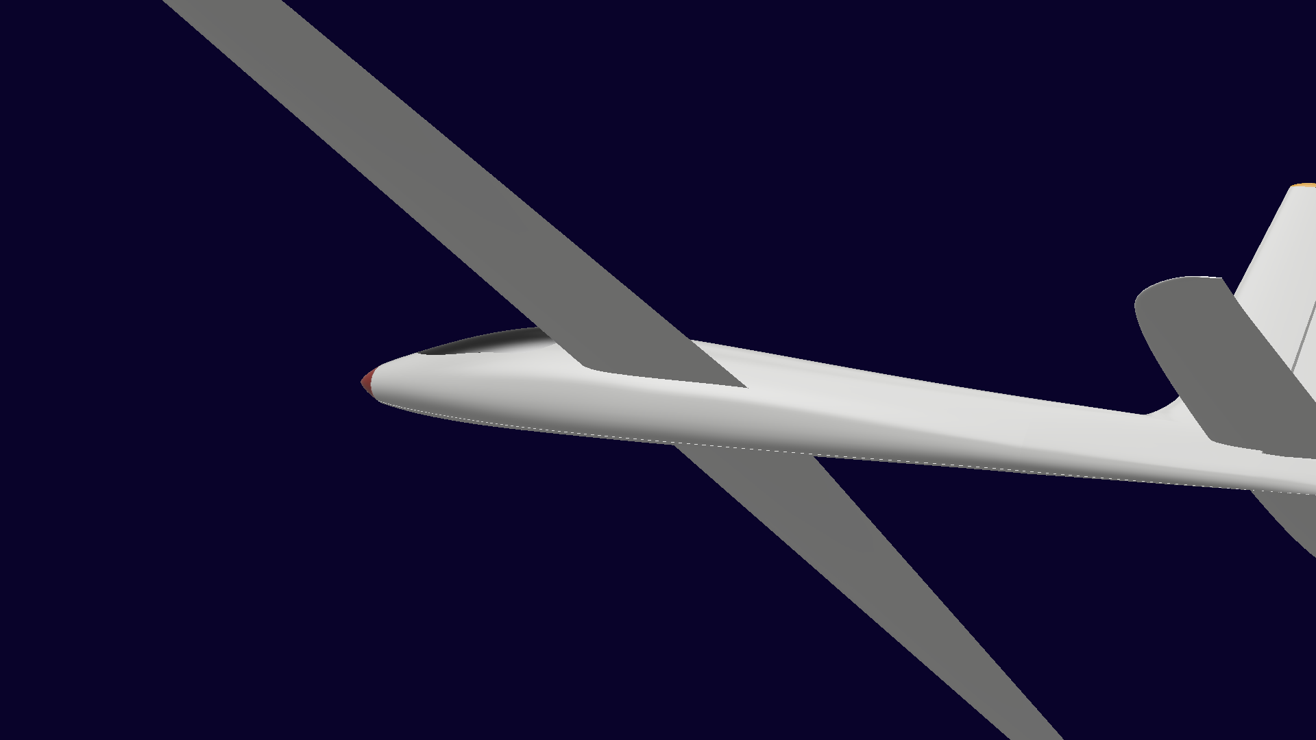

Bryłe sam narysowałem na podstawie Kobuzowych proporcji - z rozpiętością chyba idziemy w 2/2,2 m ale to kwestia otwarta;) Liczę na Wasze uwagi.

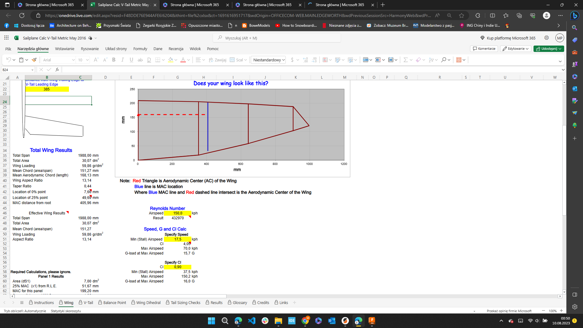

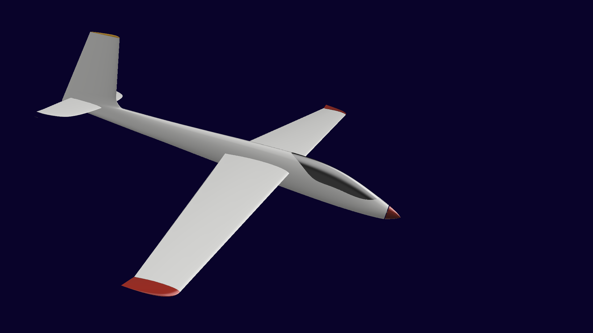

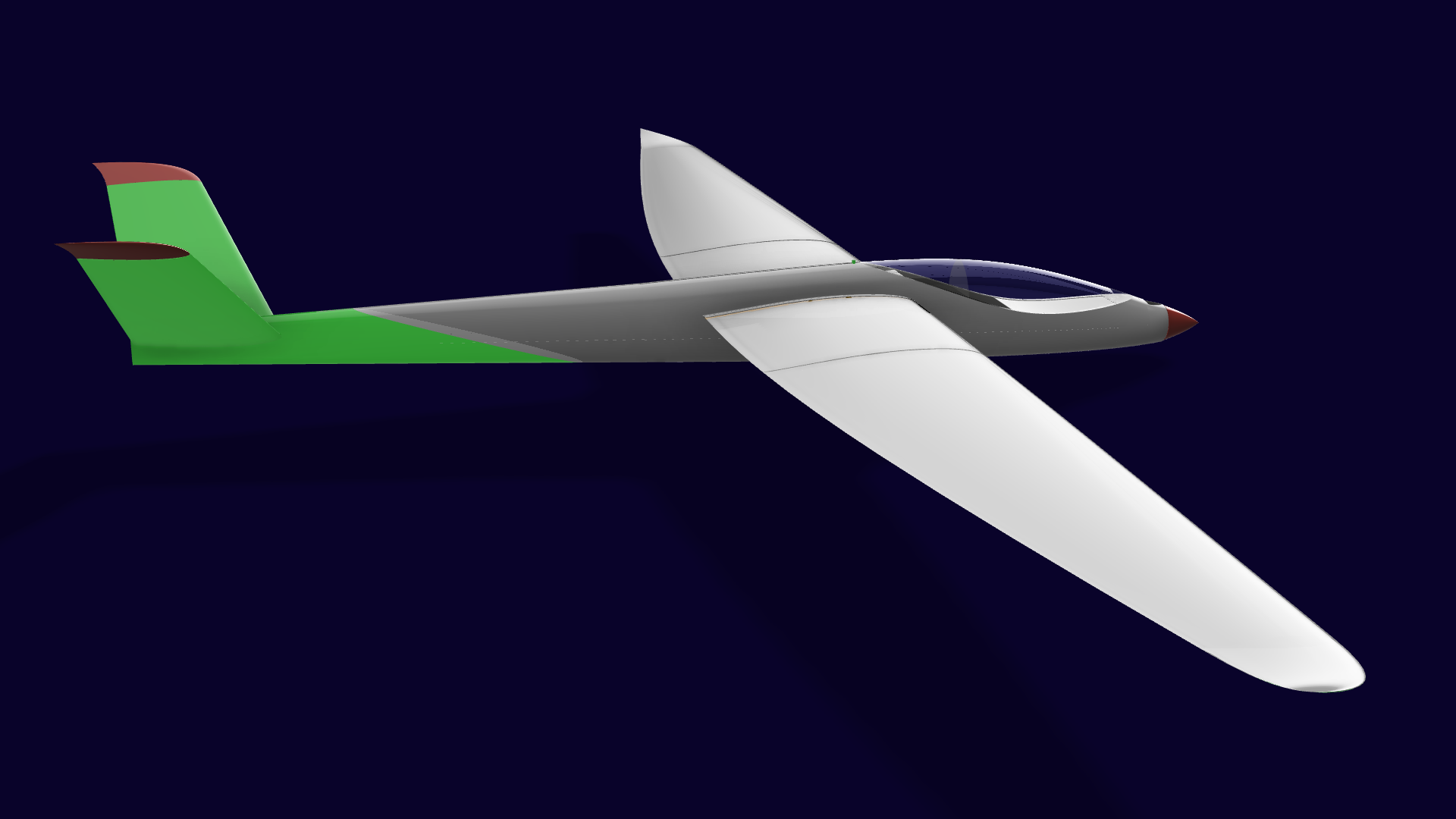

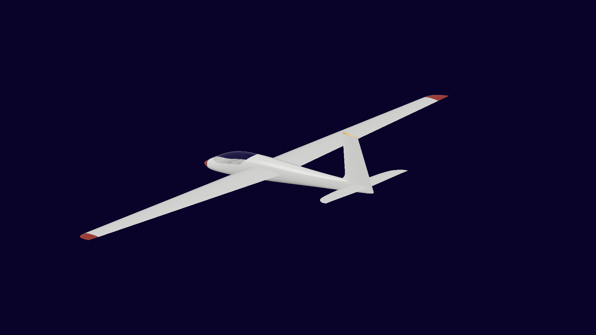

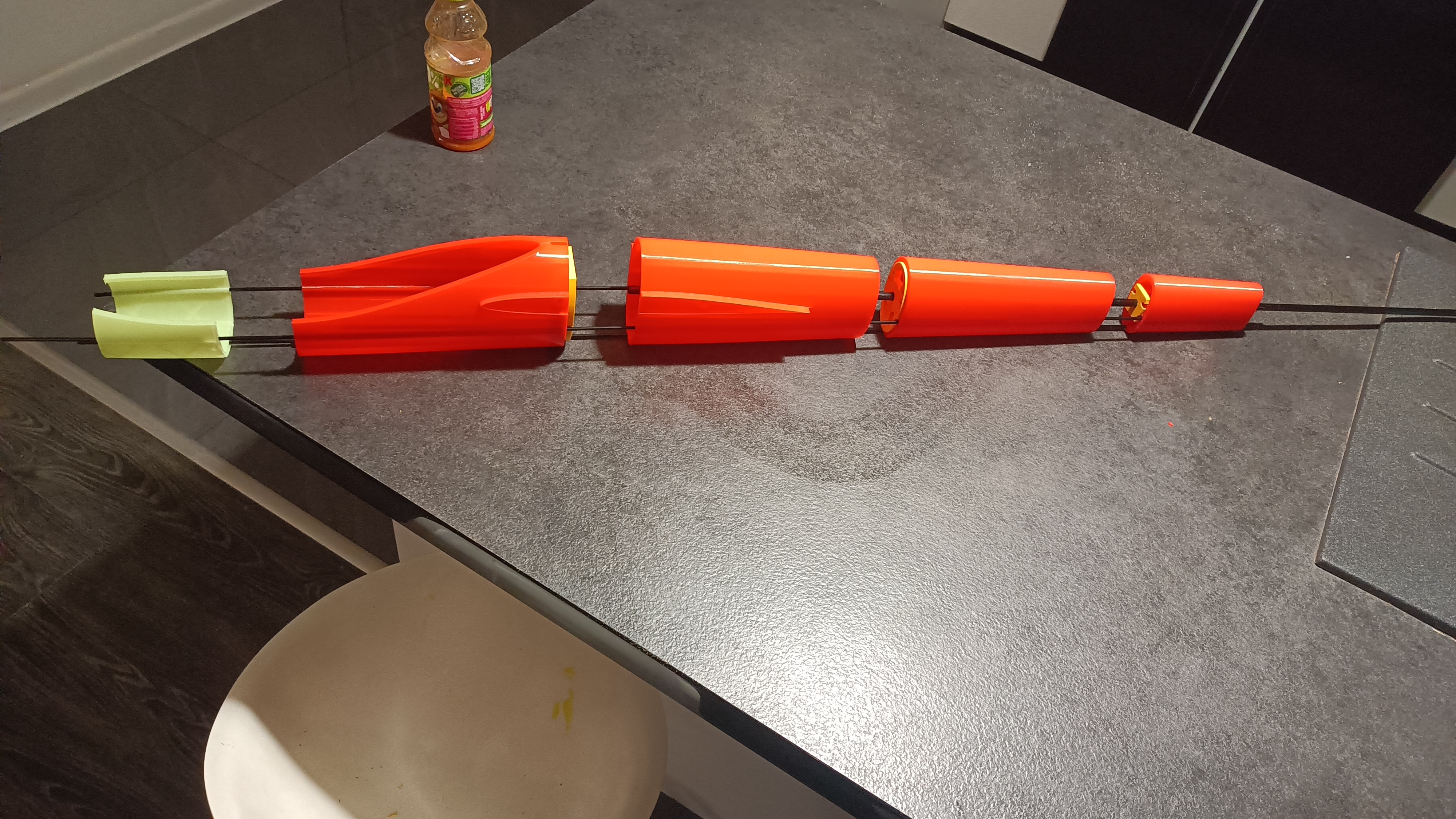

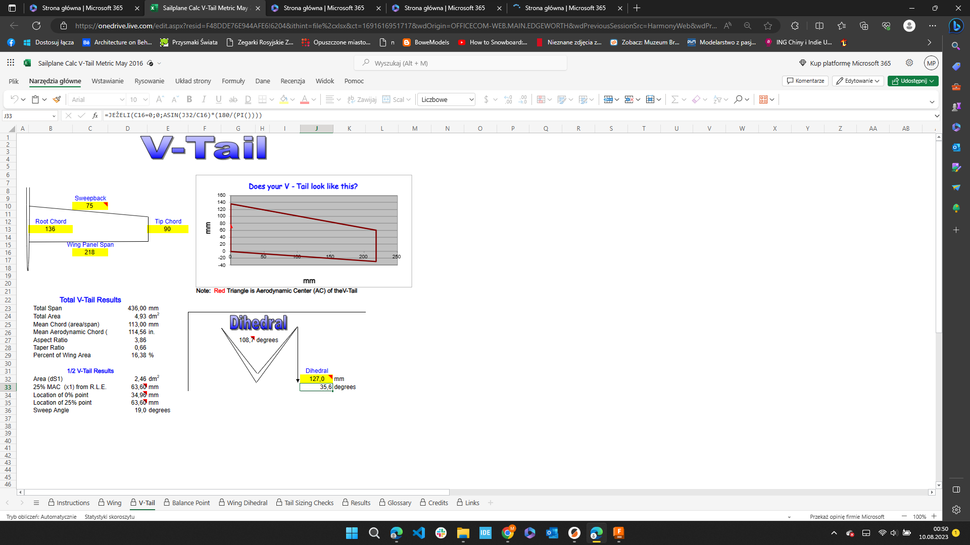

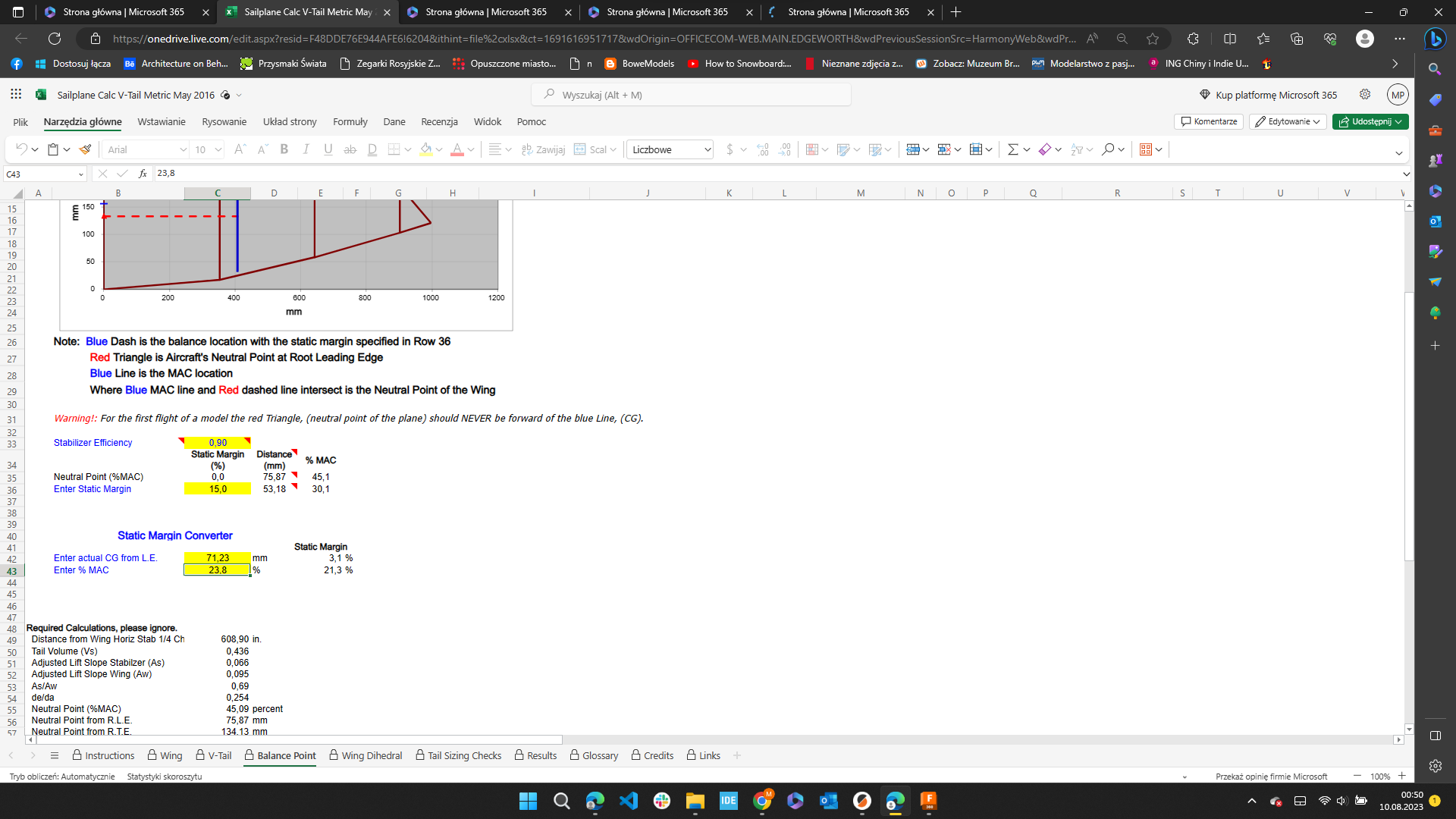

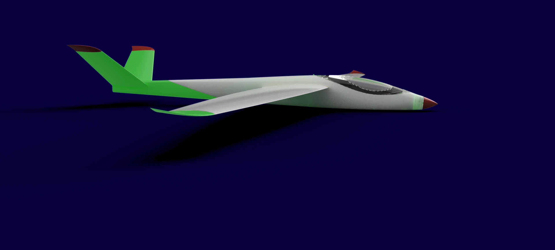

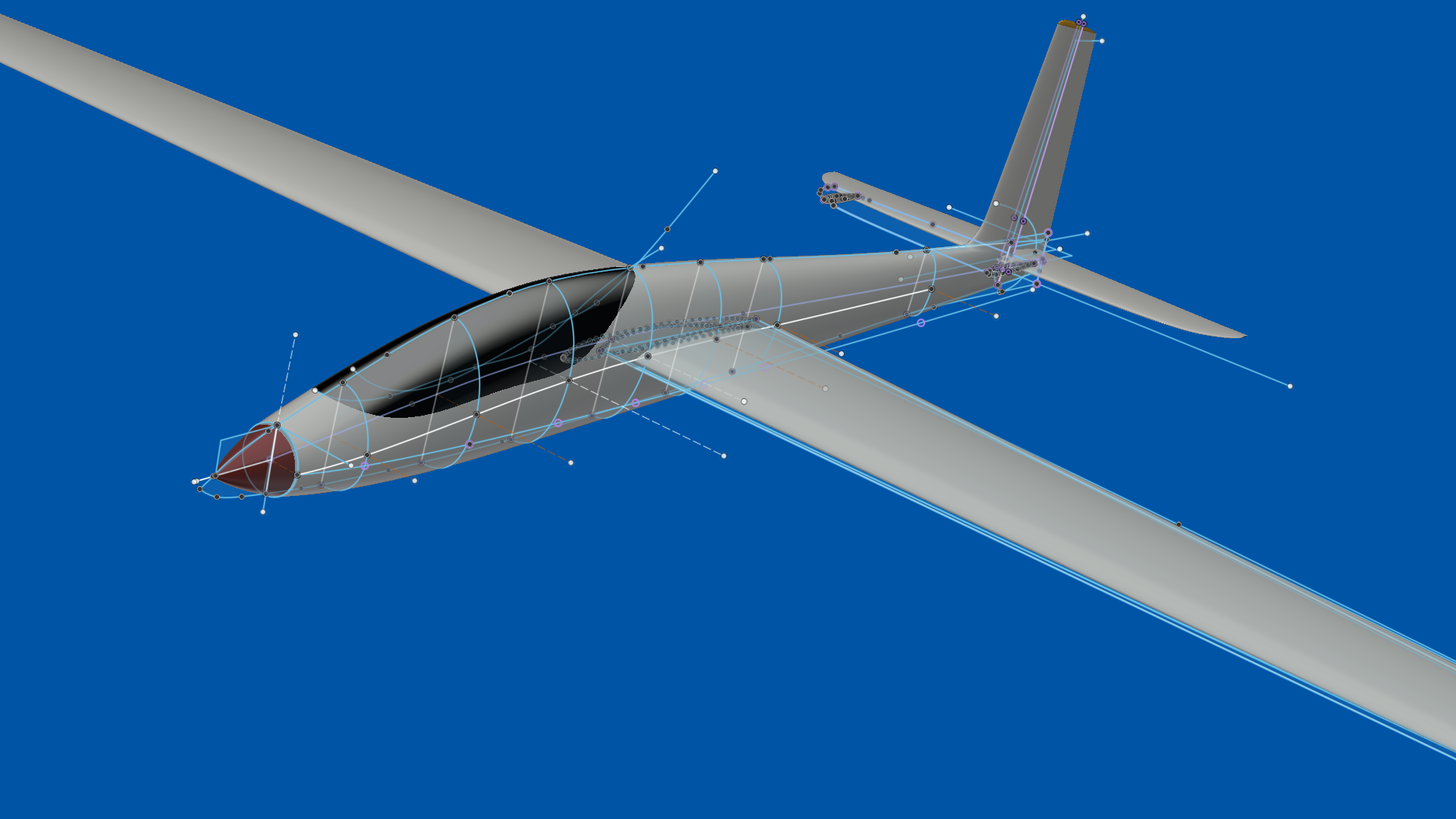

Witam kolegów szybowników. Udało mi się z pełnym sukcesem zakończyć projekt drukowanego racera, dlatego wziąłem się bardzo intensywnie za realizację kolejnego marzenia - szybowca high performance w... technologii druku 3d. Finalnie stanęło na 2000mm rozp i układzie V tail bo... nigdy nie latałem V tailem i chcę spróbować, po drugie wygląda super i po trzecie ma kilka istotnych benefitów - lżejszy ogon co jest ważne przy balansowaniu drukowanych modeli i dwa serwa zamiast trzech ;).
Eliptyczne Skrzydło oparłem na profilu HQ 1/9, zwichrzenie płata: root +1st, tip -2. Napęd 3542 1100kv na 4s.
Załączam wyliczenia i wizkę. Całość projektowana w trybie wazy. Obecnie kończę drukowac kadłub i jestem bardzo zadowolony, żeby nie powiedzieć podekscytwany ;)

I kadłub cały:) w następny weekend oblot:) mam pytanie do kolegów jakich kątów zaklinowania skrzydła używaćlcie w szybowcach akrobacyjnych?
IMG20230810215843.jpg [ 3.34 MiB | Przeglądany 25255 razy ]
Post: 12 sie 2023, o 22:17
Posty: 3838
tender79 pisze:
Takich jak w szybowcach "normalnych". Nie mam dużego doświadczenia, ale w mAkro i Kobuzie statecznik 0 st, płat 1,5/ 2 st.
