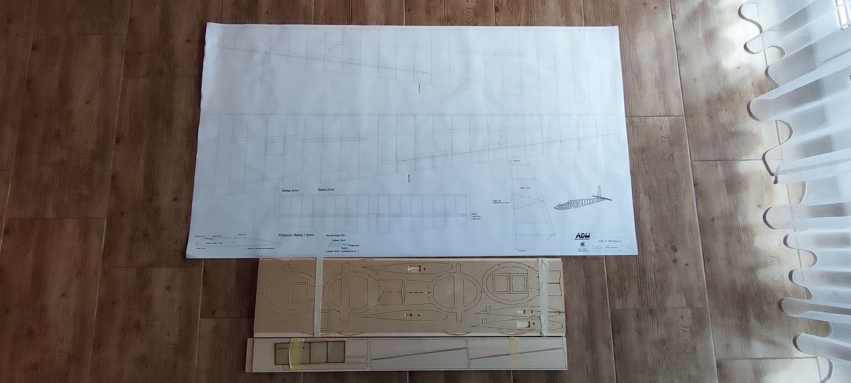

Kobuz którego projektowałem tutaj: viewtopic.php?f=8&t=1914
Dotarł w postaci formatek :D - jest wielki :lol:
Mimo, że niby 3 metry tak jak i Junior, to jednak kadłub jest sporo większy... będzie się działo :lol: 8-)

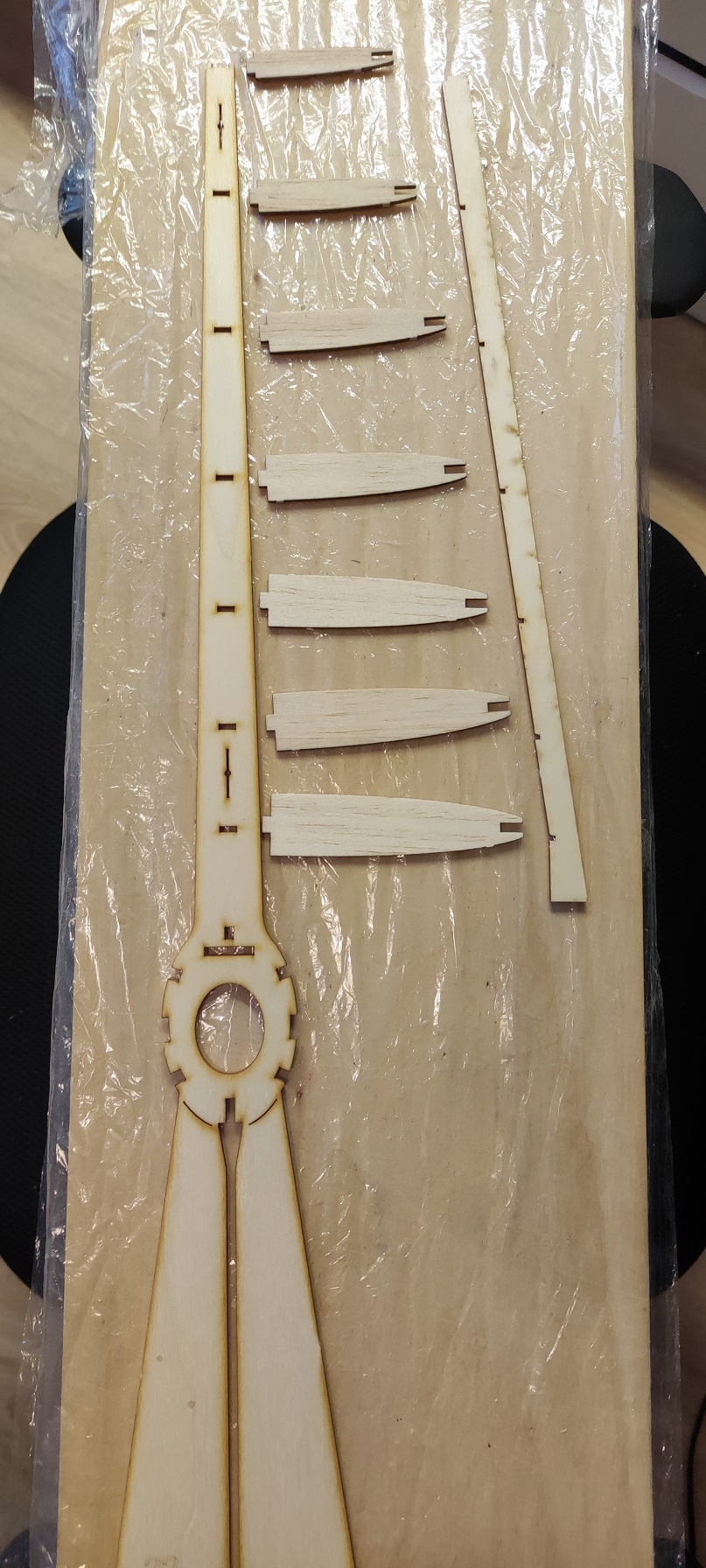

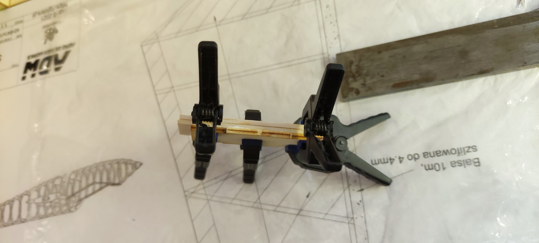

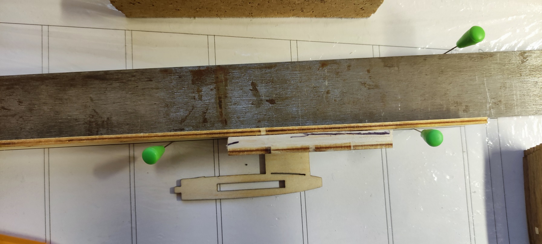

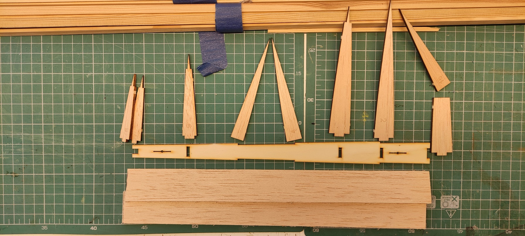

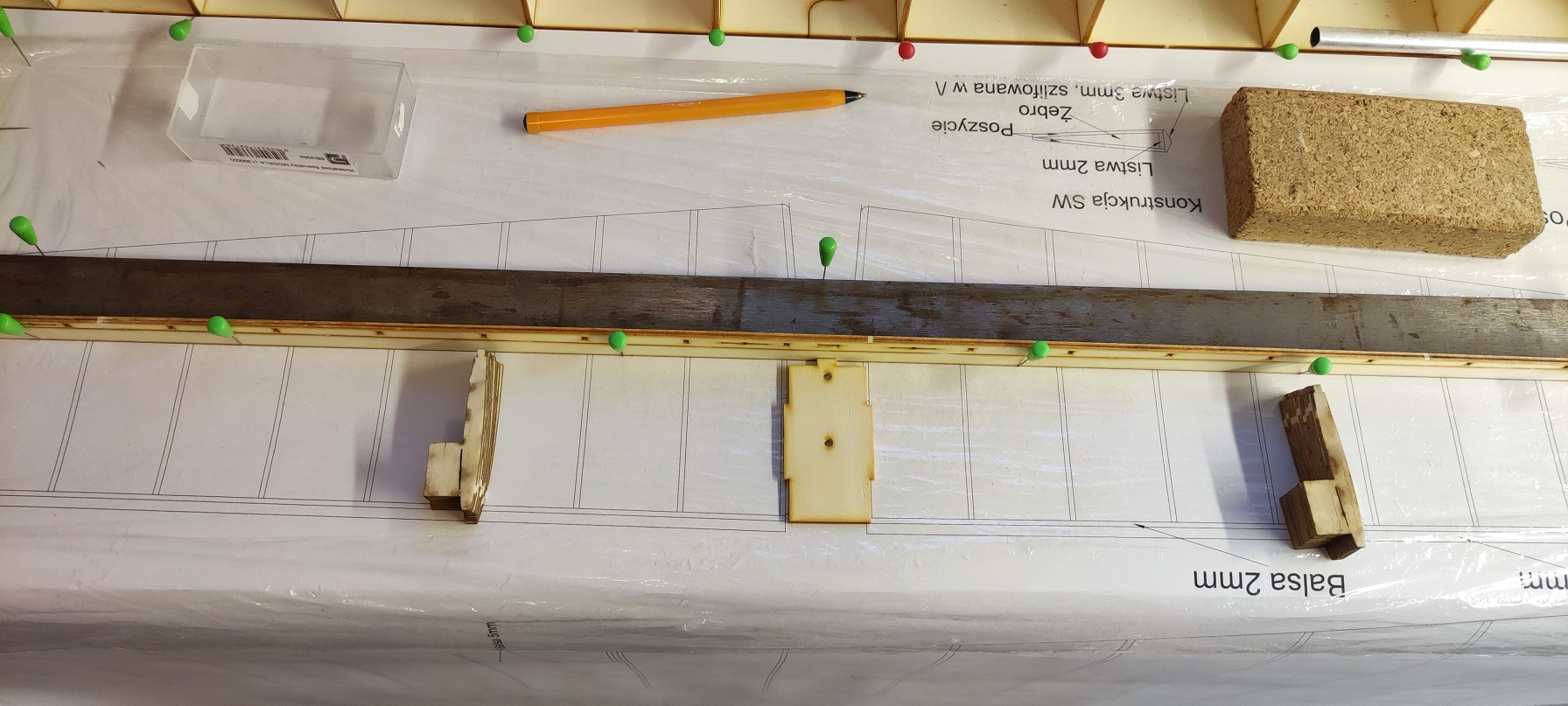

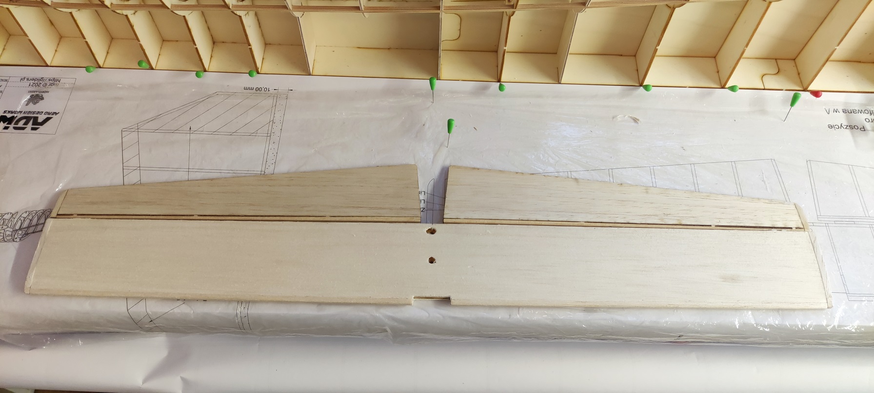

Elementy statecznika pionowego, listwa tylna wraz z podstawką ma 50cm... spory model.
IMG_20211220_103323.jpg [ 444.29 KiB | Przeglądany 33630 razy ]
IMG_20211222_205906.jpg [ 297.73 KiB | Przeglądany 33630 razy ]

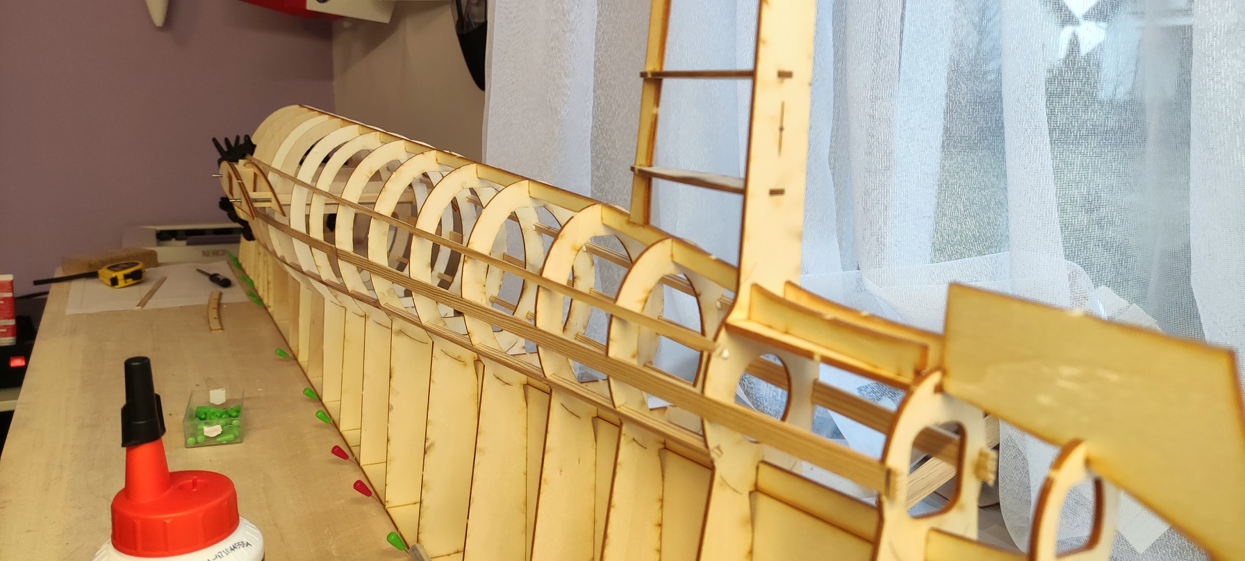

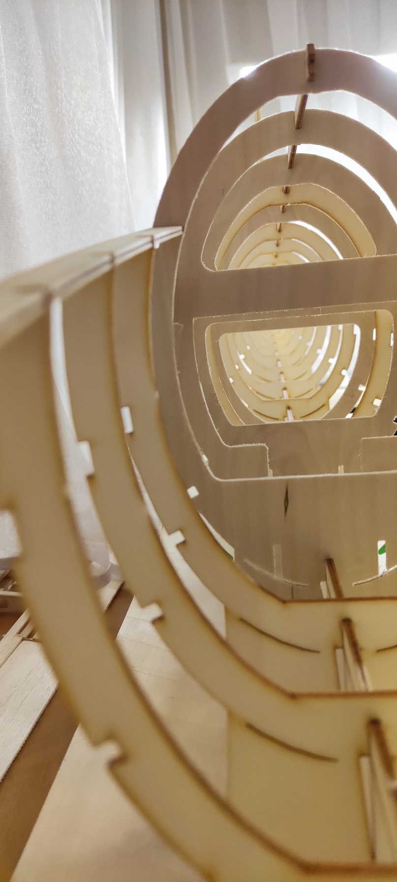

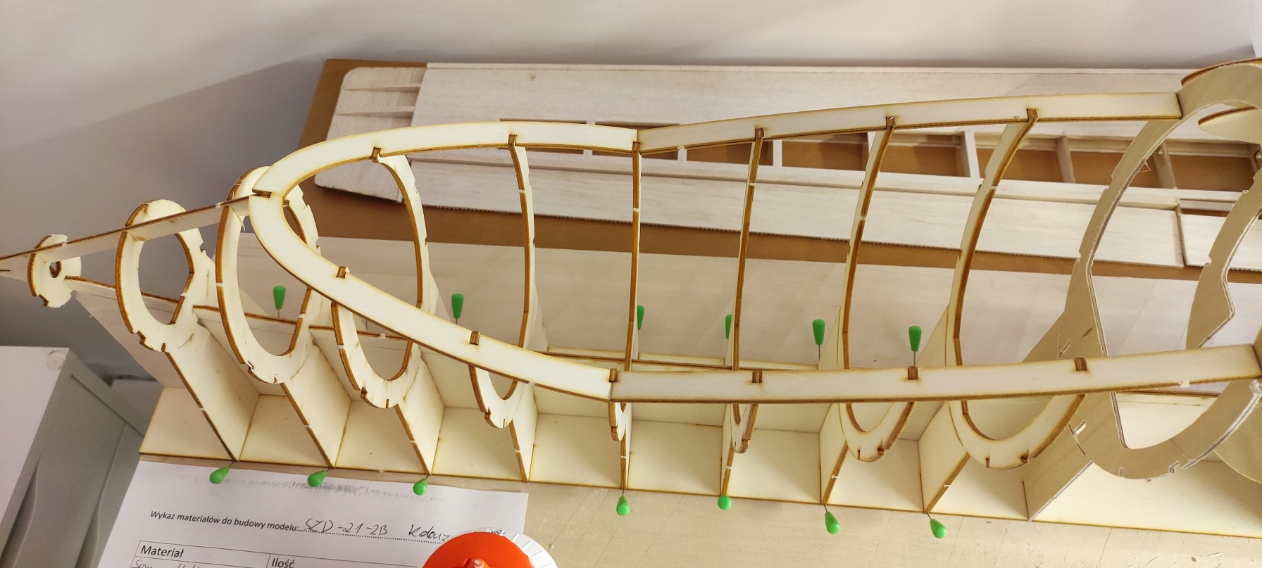

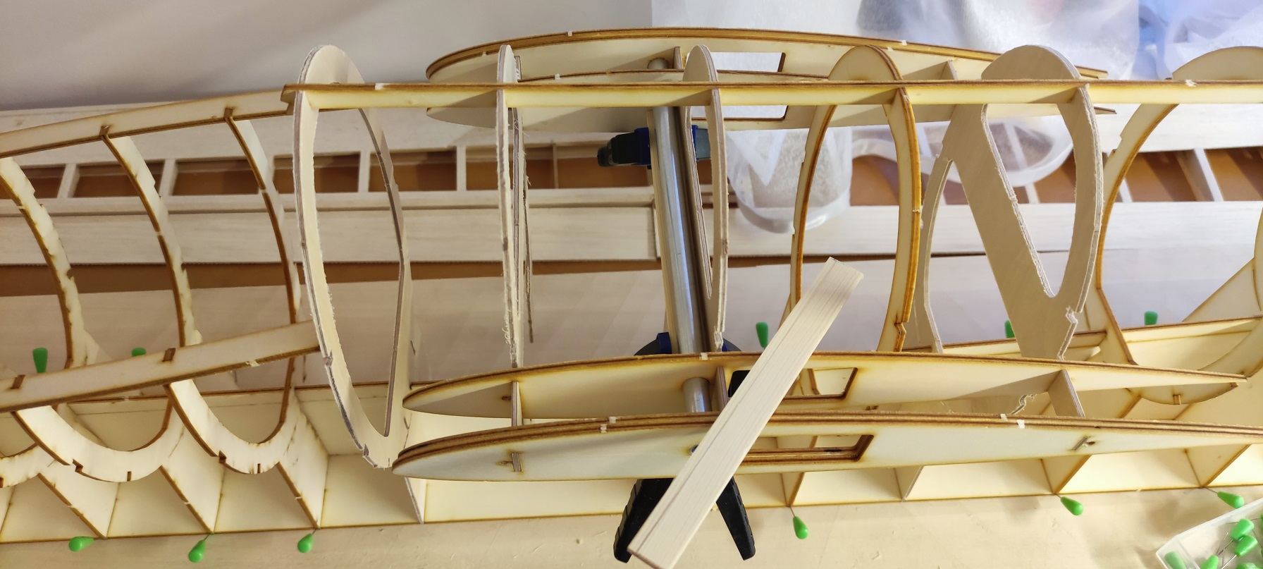

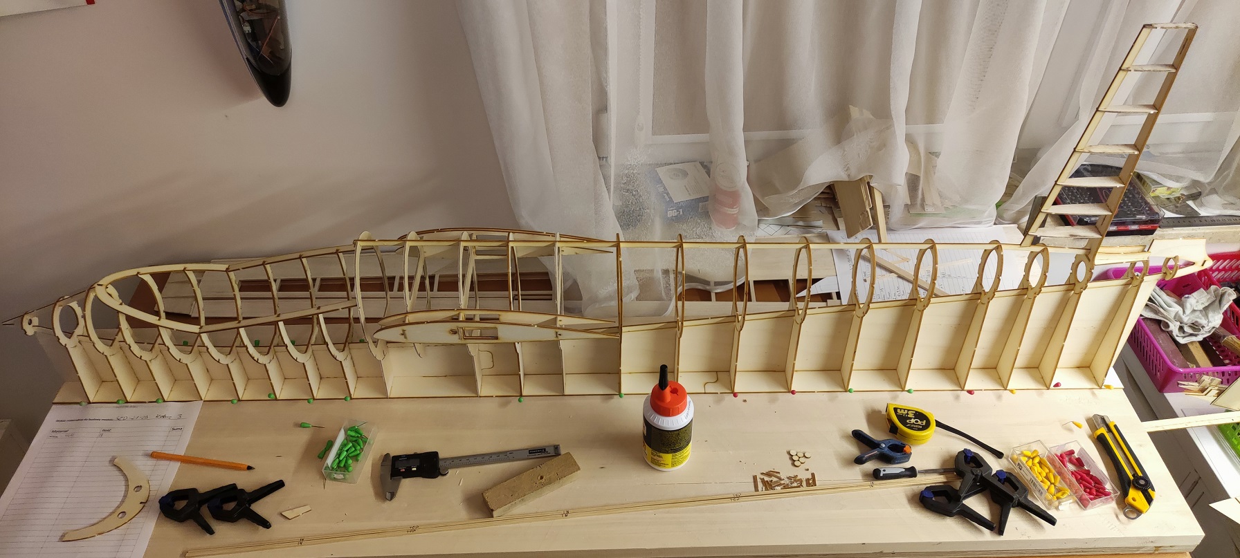

Kadłub z wręgami.
IMG_20211222_205923.jpg [ 279.23 KiB | Przeglądany 33630 razy ]
IMG_20211222_205937.jpg [ 366.28 KiB | Przeglądany 33630 razy ]
IMG_20211222_205952.jpg [ 277.92 KiB | Przeglądany 33630 razy ]
IMG_20211222_210004.jpg [ 435.03 KiB | Przeglądany 33630 razy ]
Ledwo się to wszystko mieści na desce... listwa montażowa ma 1500mm, kadłub ciut wystaje ;) :lol:

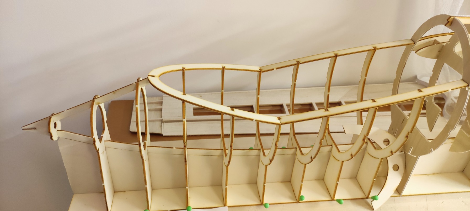

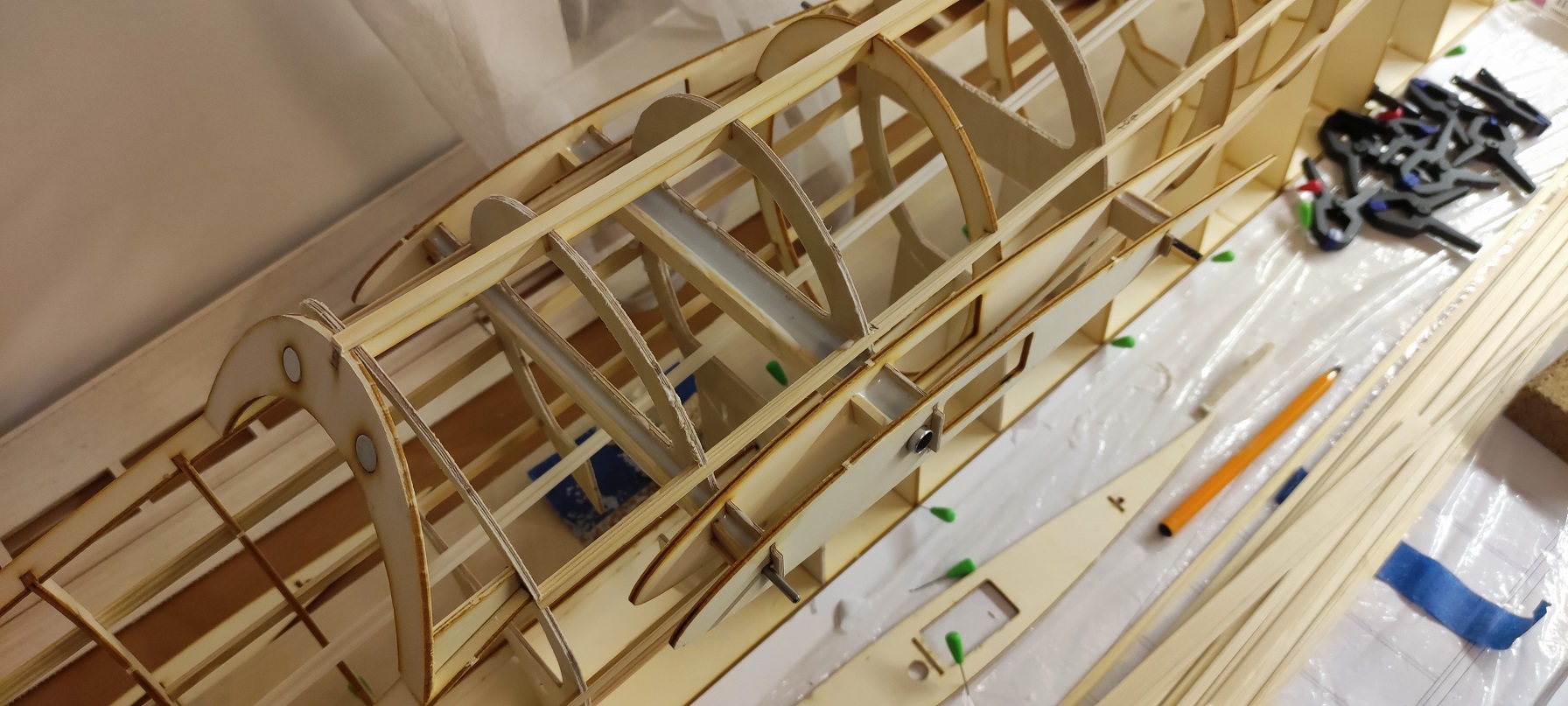

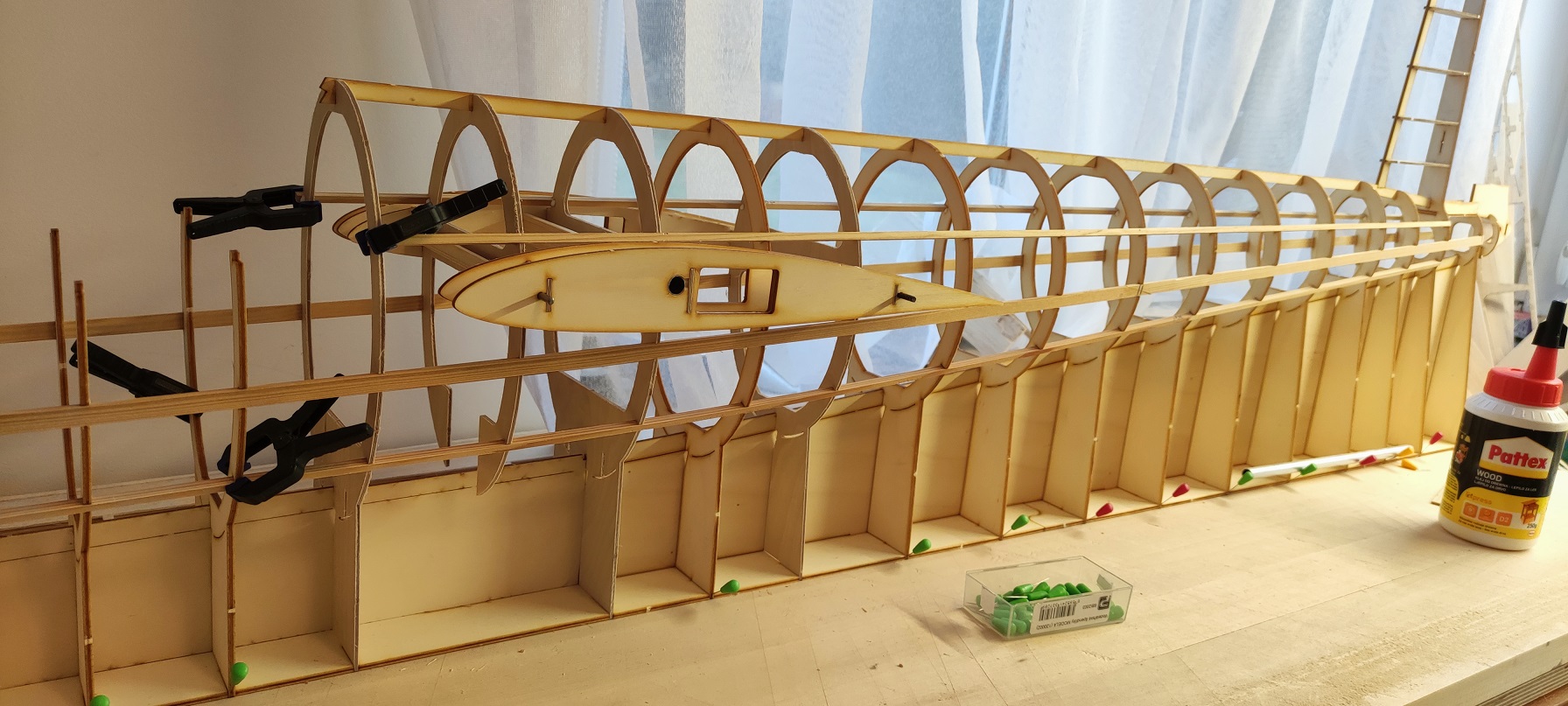

Wręgi sklejone wraz ze stępką.
Spasowałem centropłat, aktualnie trwa zabudowa rurki bagnetu, całość typowo będzie wypełniona żywicą.
IMG_20211230_150150.jpg [ 342.16 KiB | Przeglądany 33430 razy ]

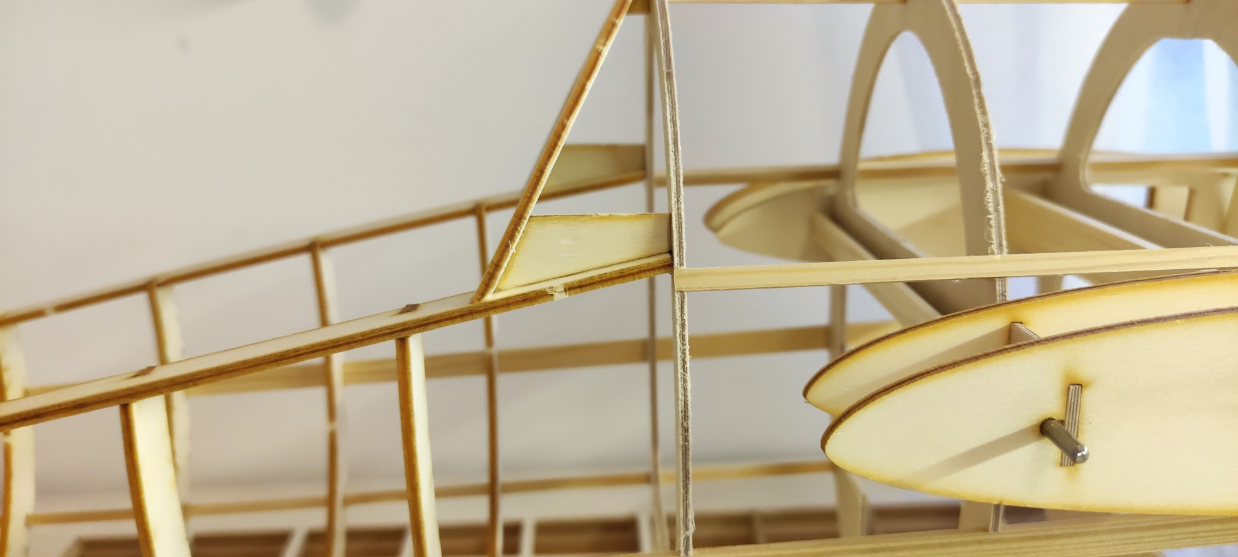

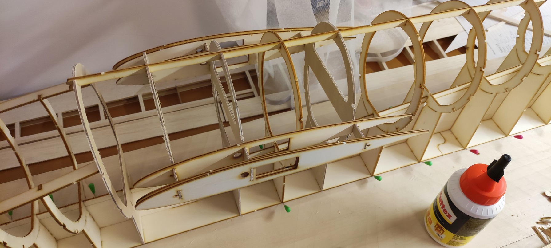

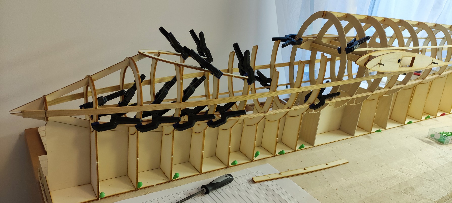

W kadłubie pojawiły się podłużnice.
Główna 2x8, pomocnicze 4x4.

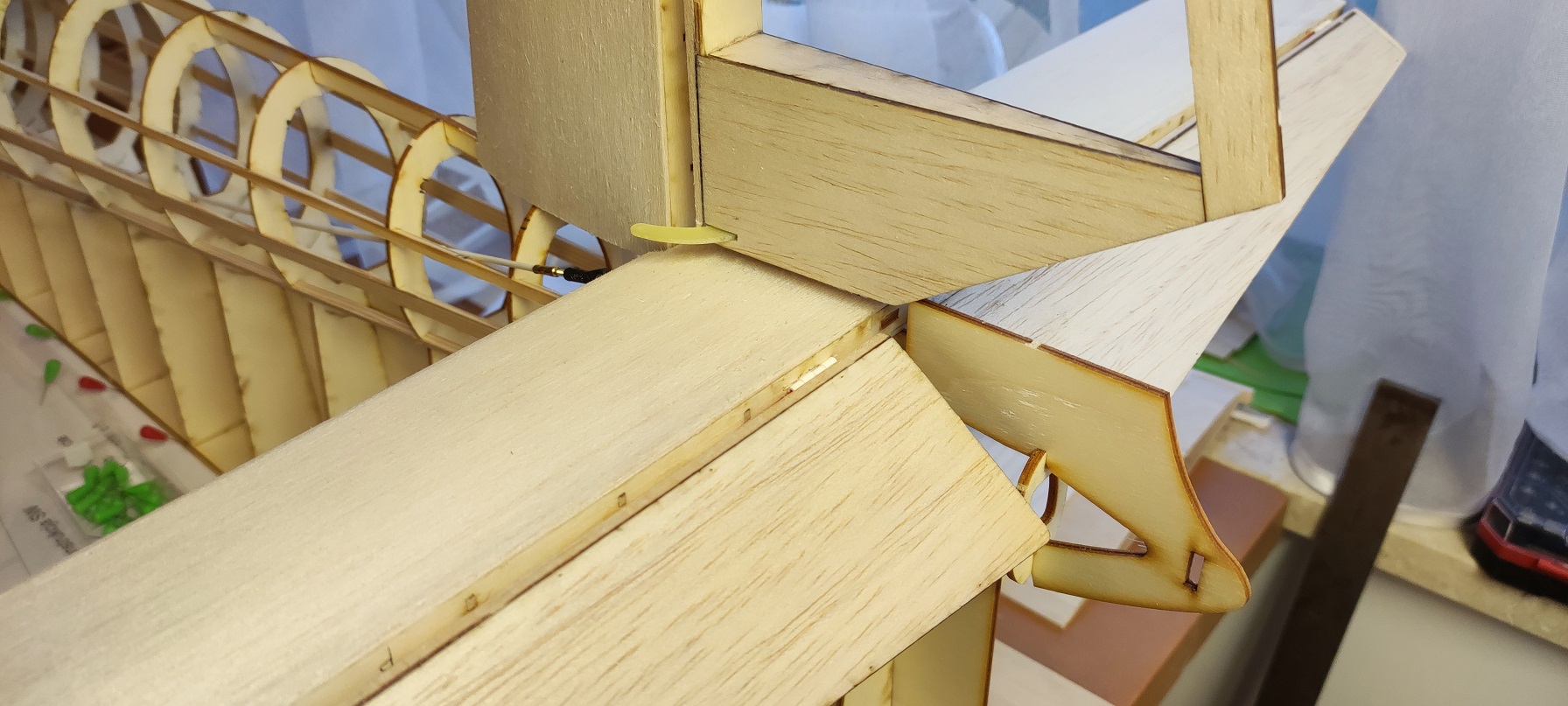

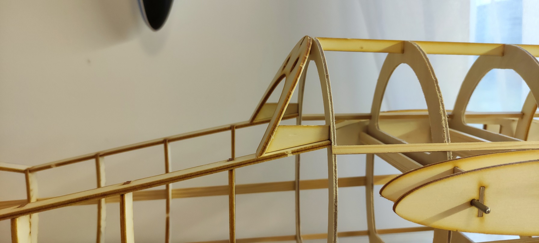

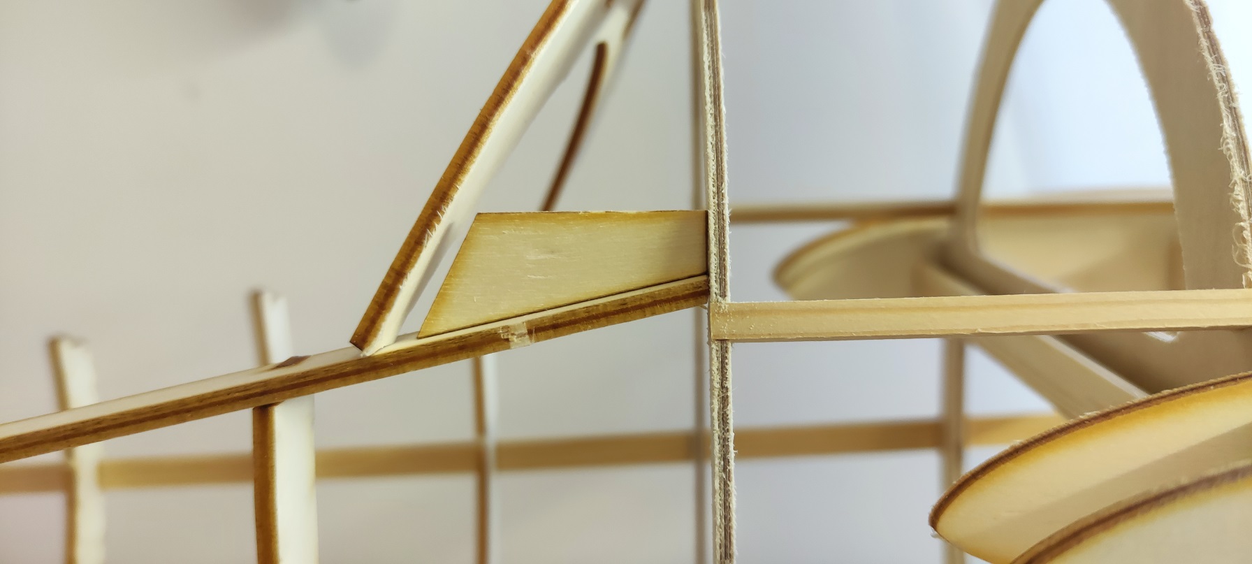

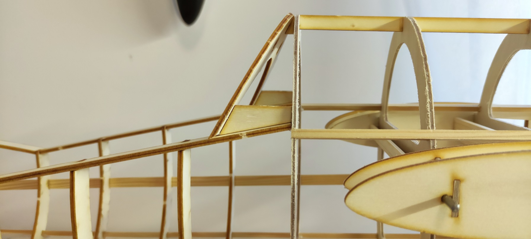

Oparcie kabiny podczas przymiarki wraz z wzornikiem - by równo i w powtarzalny sposób ją ustawić.
Element pochylony w zasadzie wymaga jedynie szlifowania stopek pod odpowiednim kątem.
Przymiarka części:
IMG_20211231_123727.jpg [ 217.03 KiB | Przeglądany 33390 razy ]
Podczas szlifowania / pasowania:
IMG_20211231_125216.jpg [ 240.38 KiB | Przeglądany 33390 razy ]
IMG_20211231_125227.jpg [ 228.63 KiB | Przeglądany 33390 razy ]
I na koniec już sklejone:
IMG_20211231_143323.jpg [ 238.07 KiB | Przeglądany 33390 razy ]

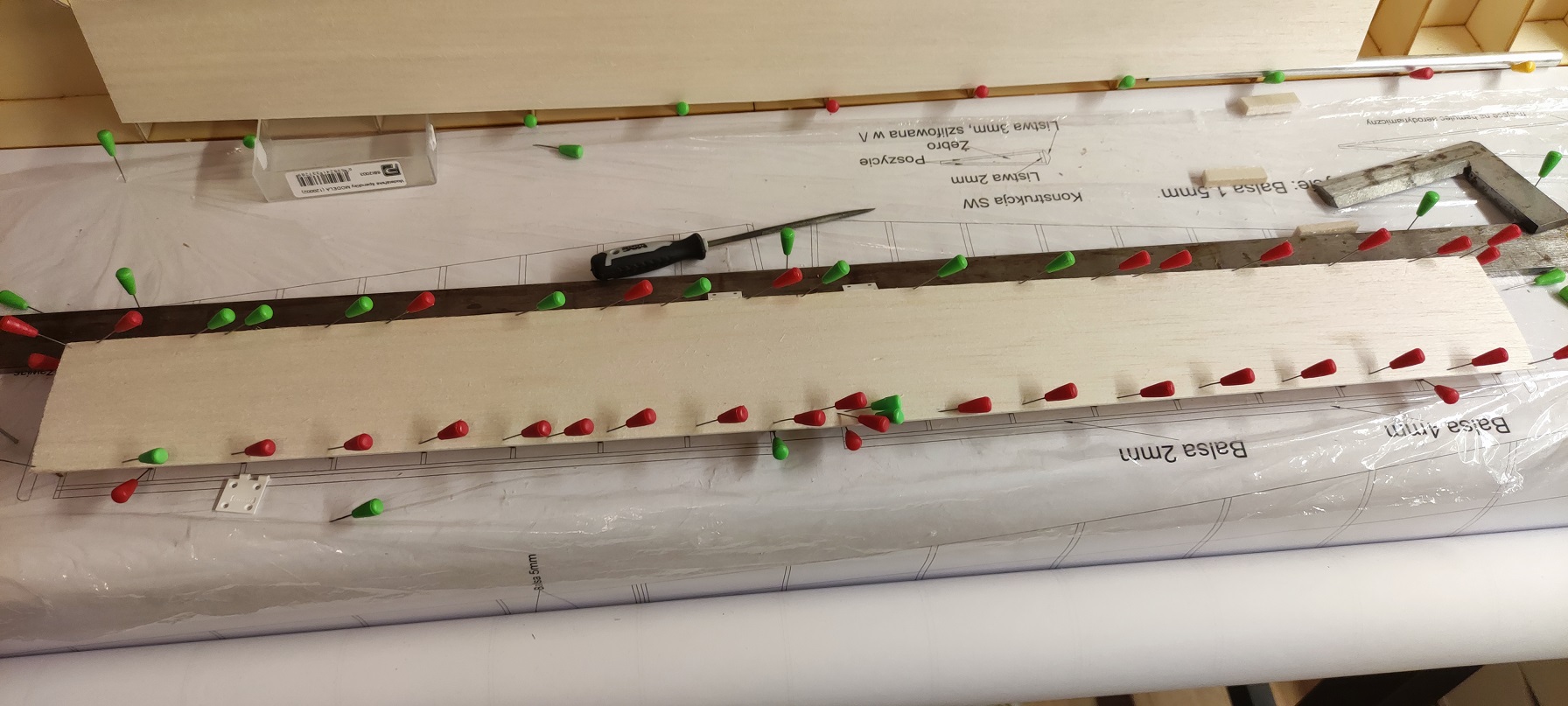

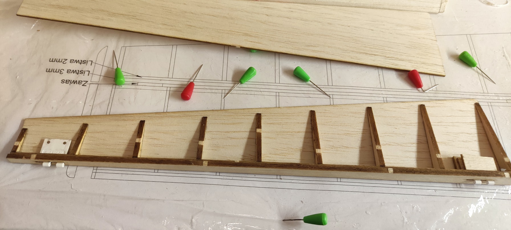

Post: 2 sty 2022, o 18:15

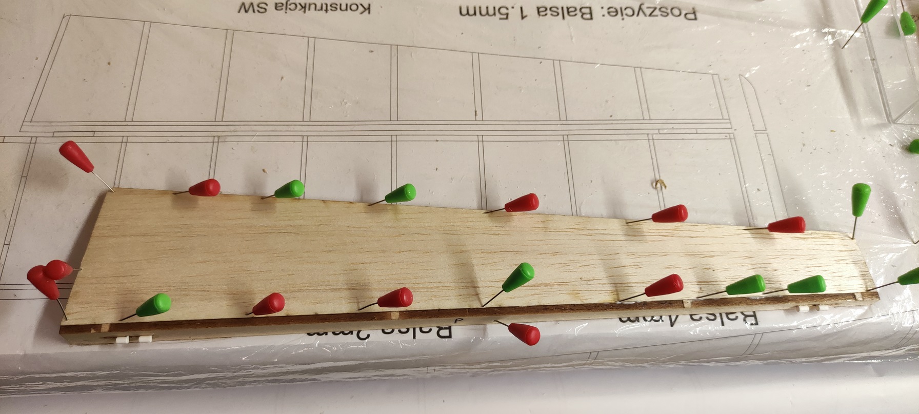

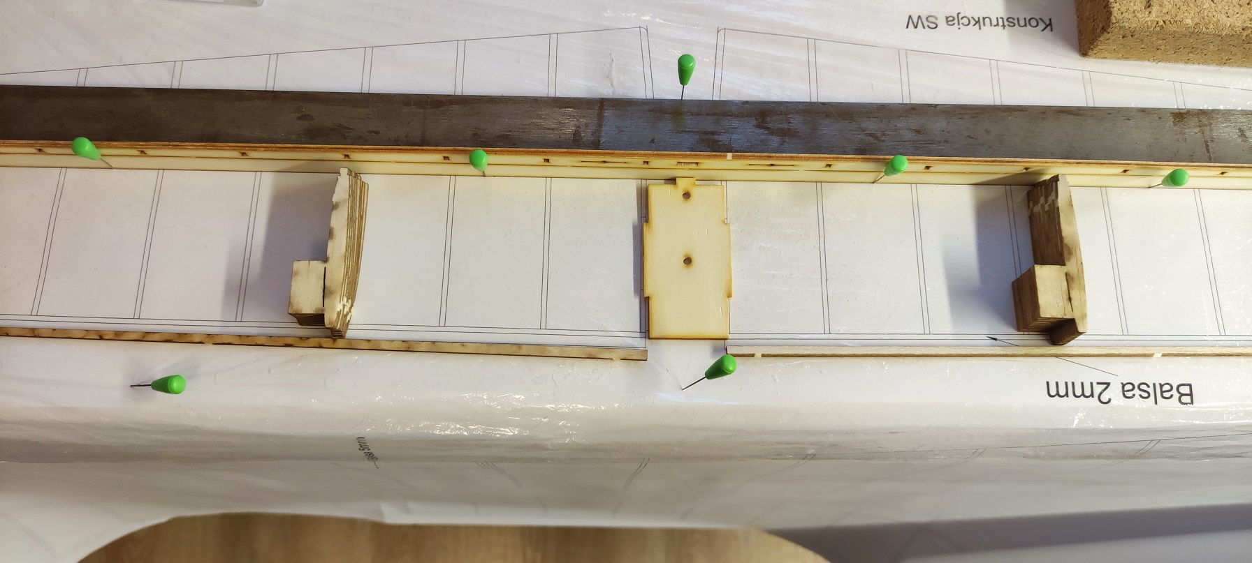

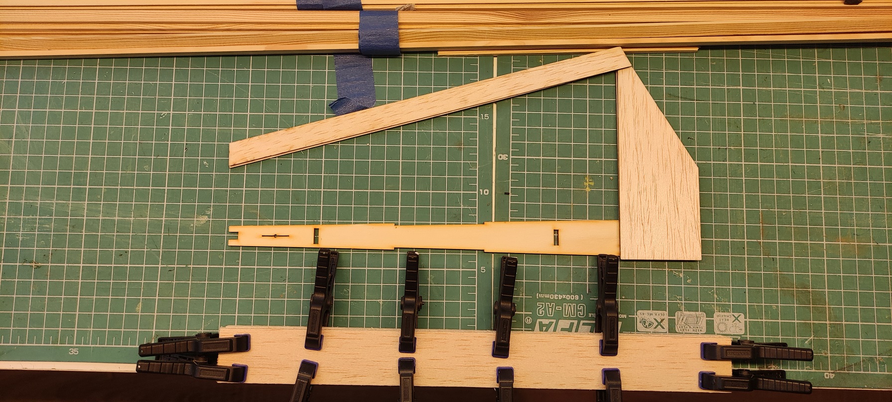

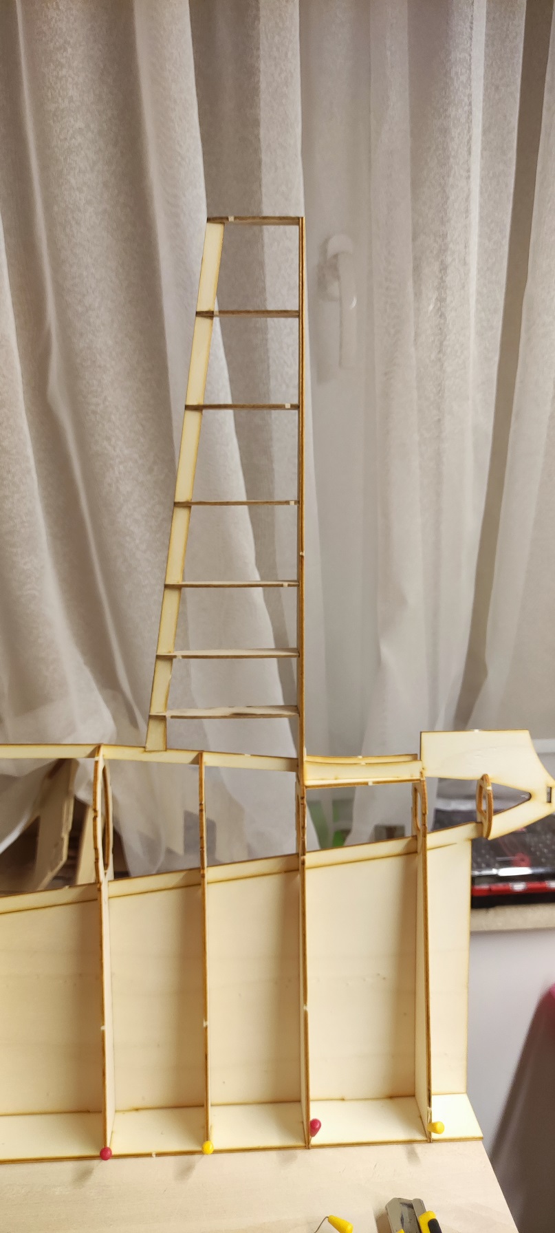

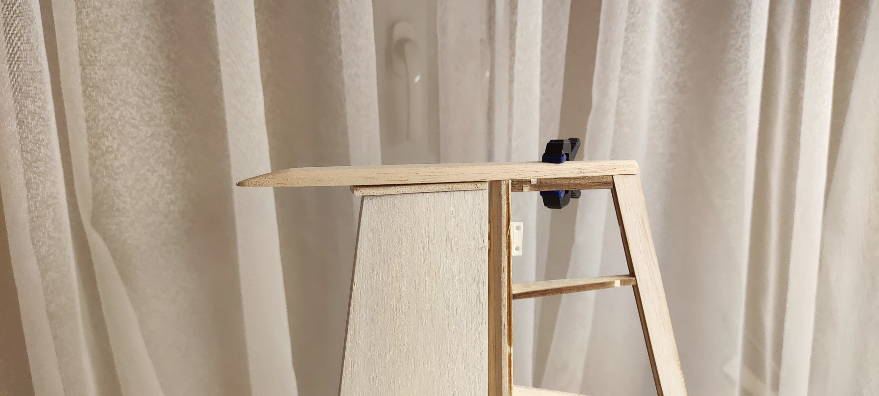

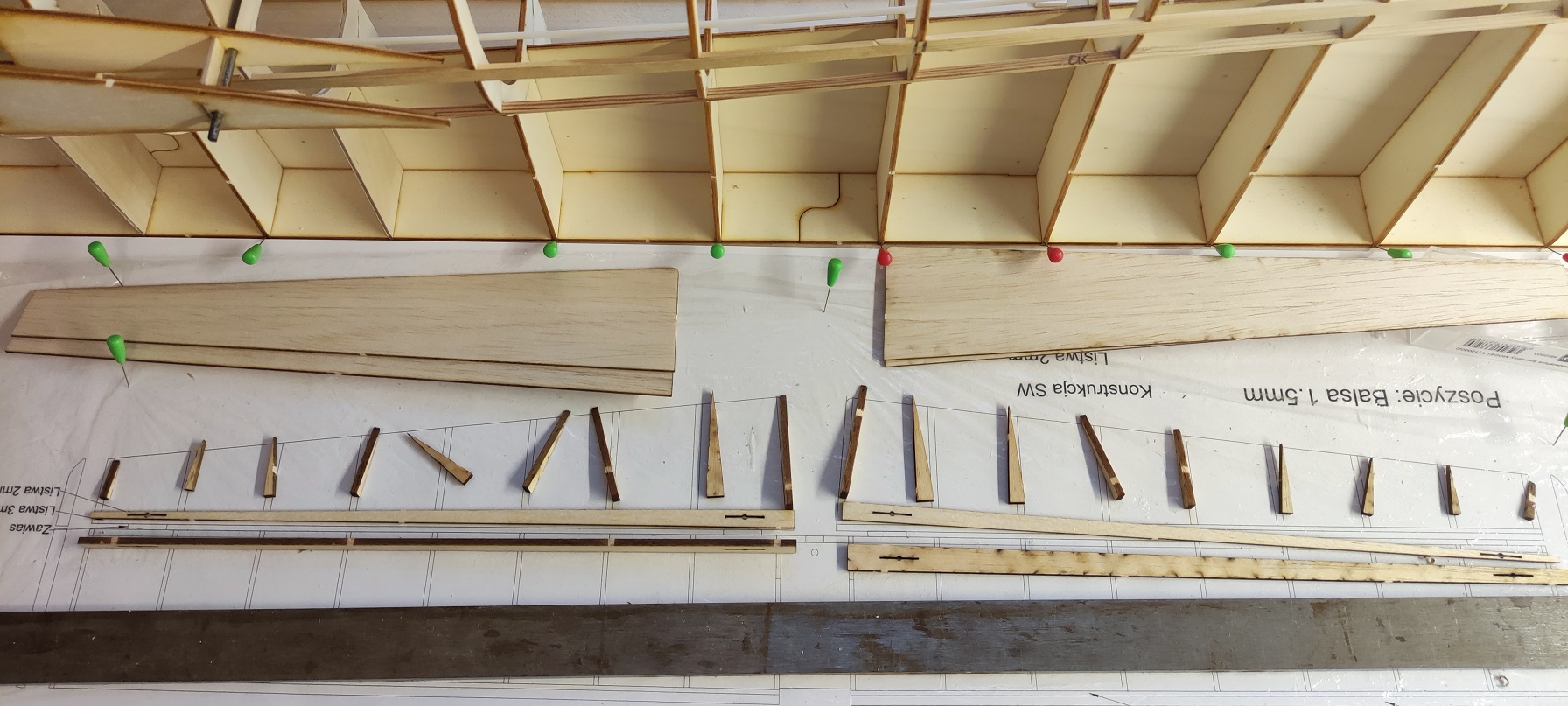

Poziomy.

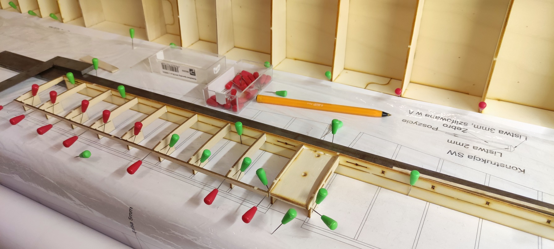

Listwa spływu statecznika oparta o prosty przymiar i zablokowana.
Żeberka po układane :)
IMG_20220101_094848.jpg [ 391.55 KiB | Przeglądany 33330 razy ]
IMG_20220101_095302.jpg [ 311.55 KiB | Przeglądany 33330 razy ]

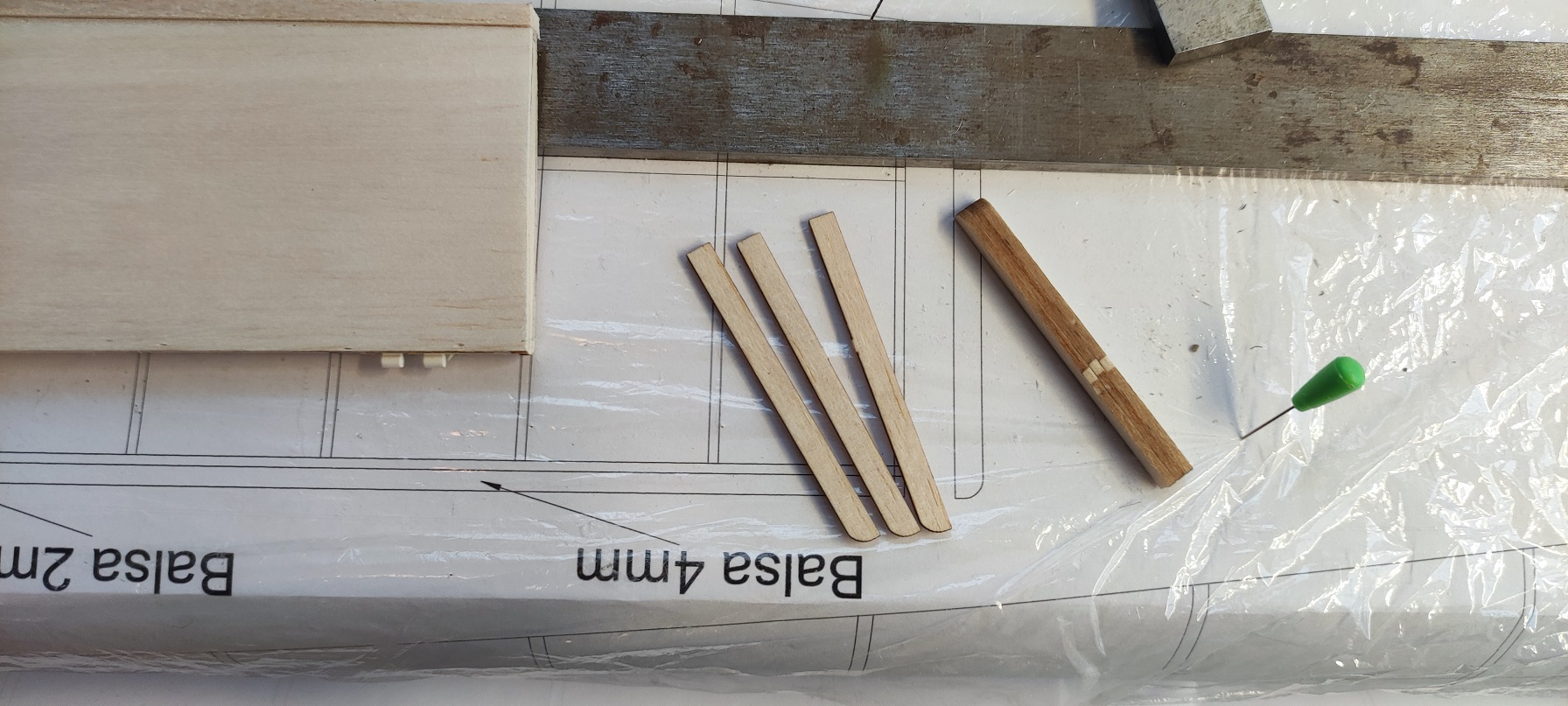

Część środkową od spodu wypełniłem balsą - będzie większa powierzchnia styku z kadłubem i poszycie nie będzie się zapadać.
IMG_20220101_100716.jpg [ 200.46 KiB | Przeglądany 33330 razy ]
IMG_20220101_110144.jpg [ 339.23 KiB | Przeglądany 33330 razy ]
Potem żeberka i listwa natarcia, jedna strona, druga i na koniec poszycie z balsy 1.5mm
IMG_20220101_152908.jpg [ 334.96 KiB | Przeglądany 33330 razy ]
IMG_20220101_195004.jpg [ 345.5 KiB | Przeglądany 33330 razy ]

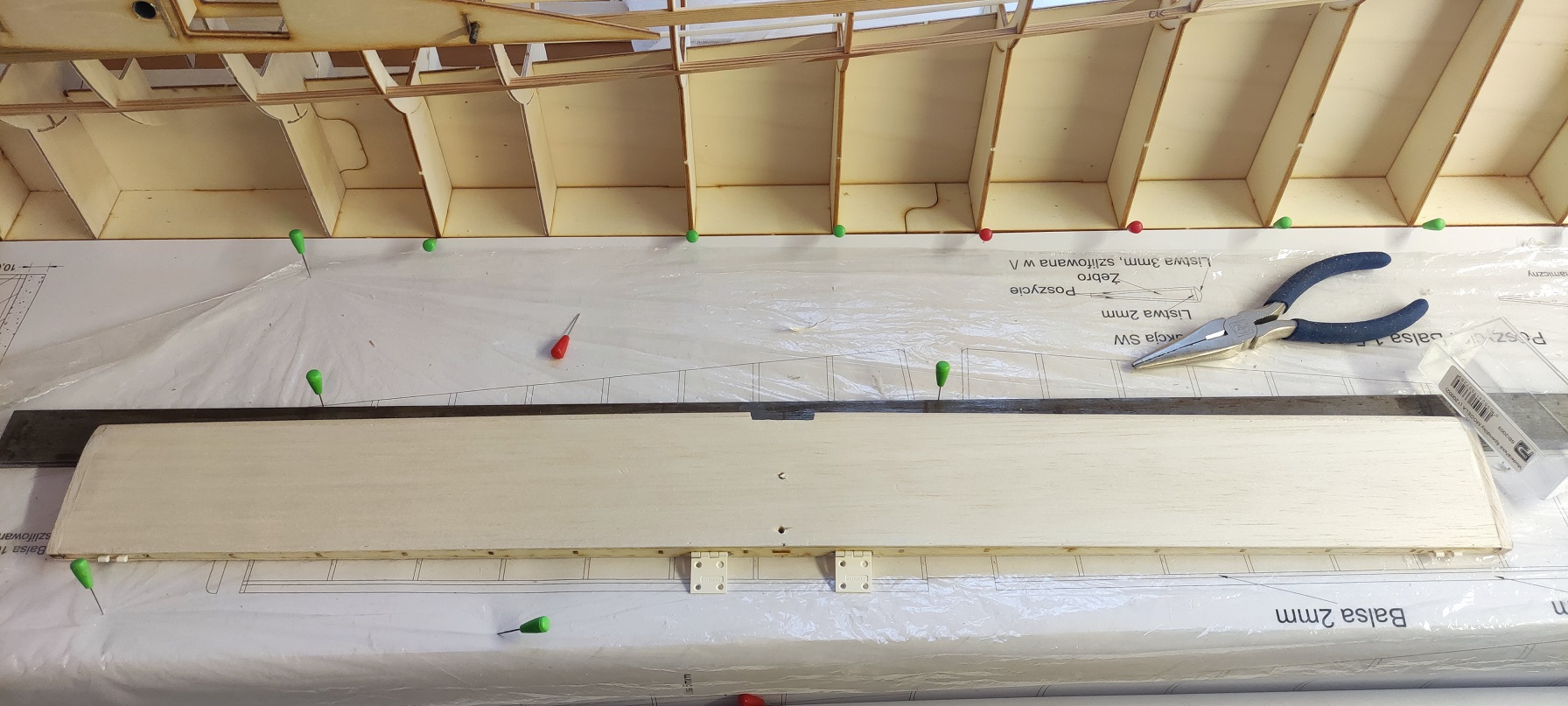

Szlifowanie i statecznik na gotowo - czeka na folię.
IMG_20220103_131954.jpg [ 394.39 KiB | Przeglądany 33279 razy ]

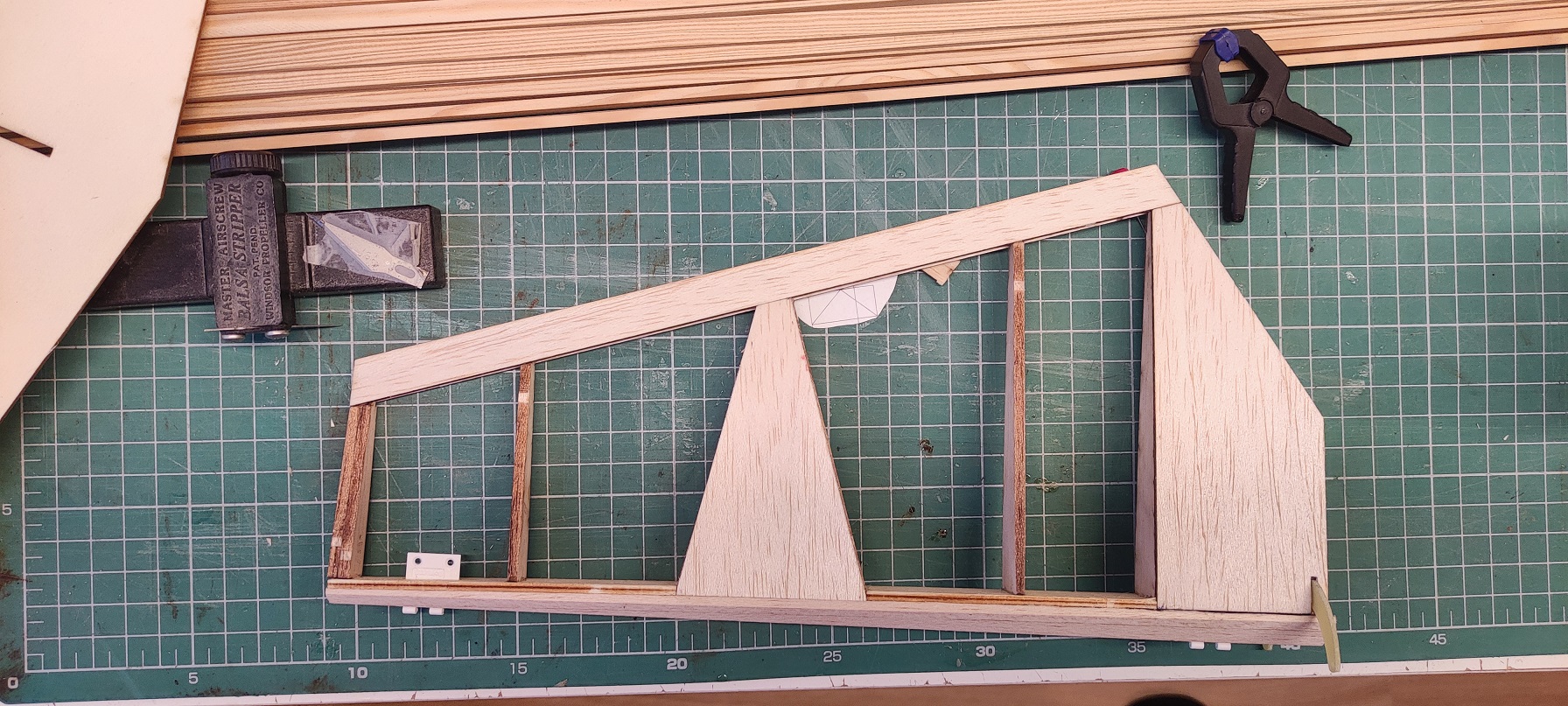

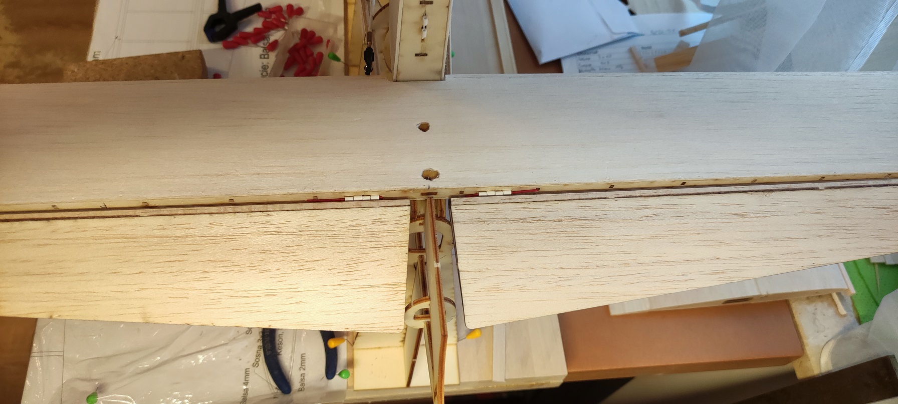

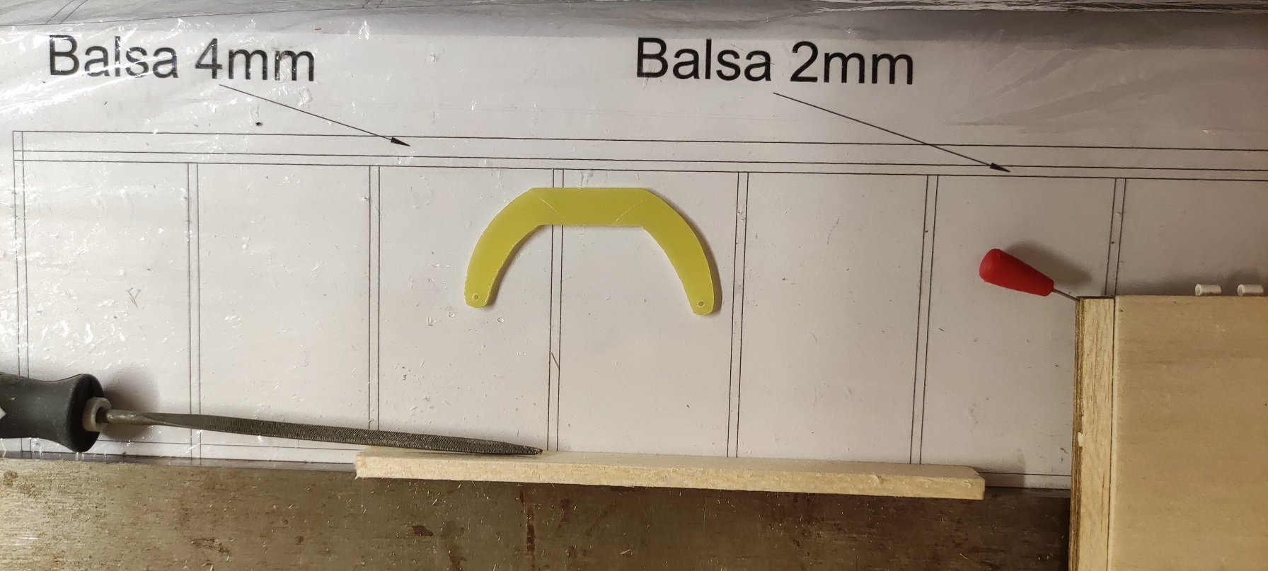

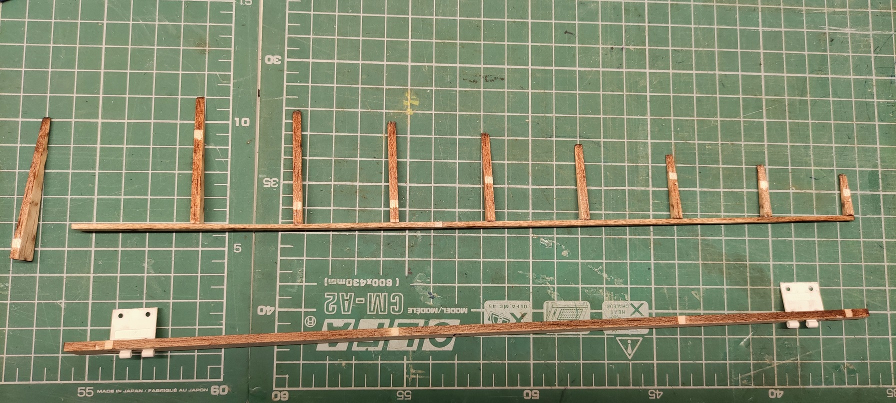

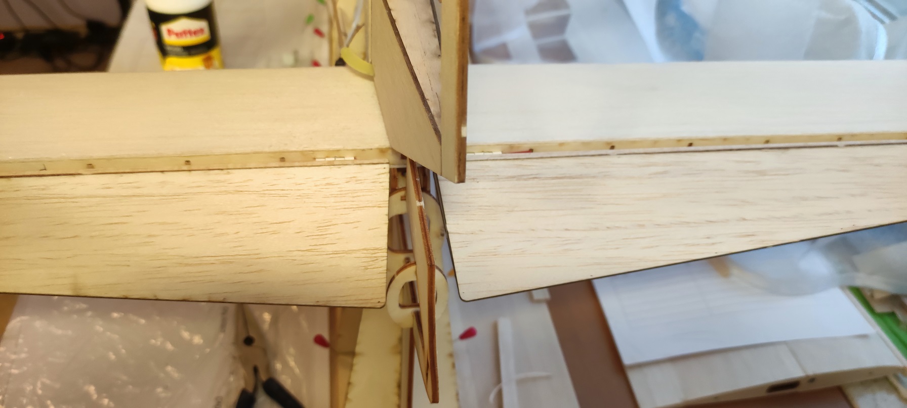

Ster wysokości:
IMG_20220103_140343.jpg [ 404.85 KiB | Przeglądany 33237 razy ]
IMG_20220103_162857.jpg [ 583.05 KiB | Przeglądany 33237 razy ]
IMG_20220103_215405.jpg [ 400.36 KiB | Przeglądany 33237 razy ]
IMG_20220103_215410.jpg [ 375.13 KiB | Przeglądany 33237 razy ]
Gotowy statecznik wraz ze sterem.
IMG_20220104_142847.jpg [ 305.91 KiB | Przeglądany 33237 razy ]

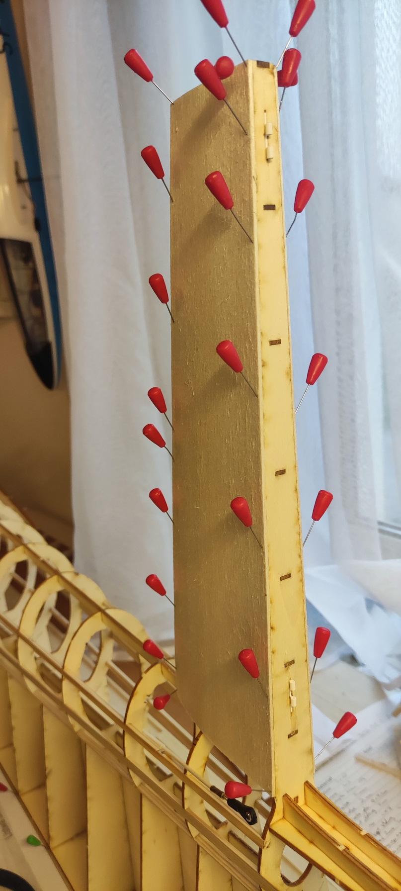

Statecznik pionowy otrzymał poszycie.
IMG_20220103_132011.jpg [ 322.08 KiB | Przeglądany 33237 razy ]

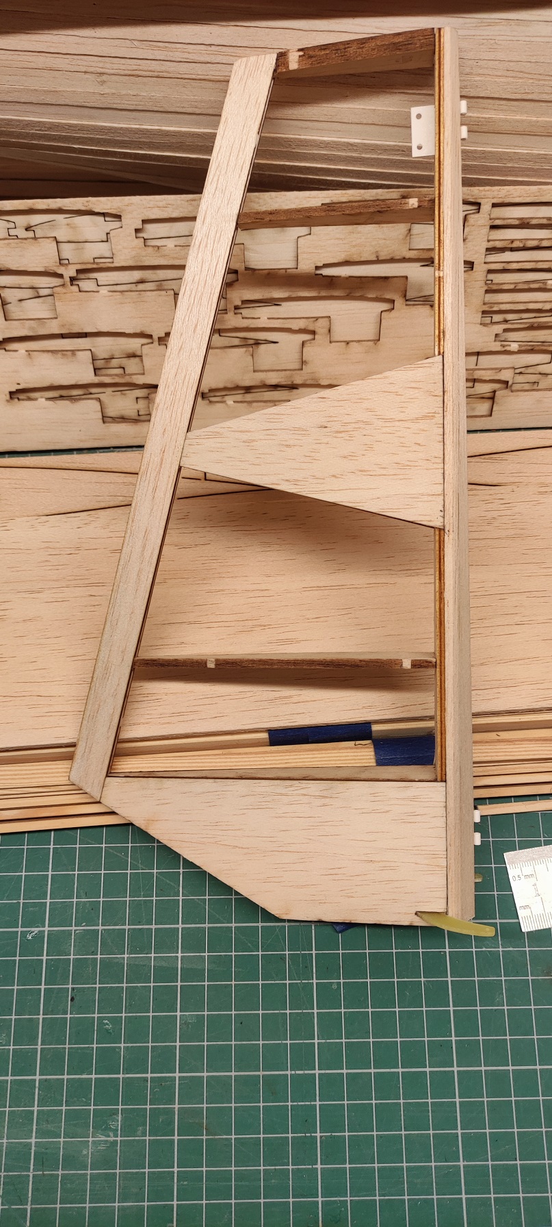

W międzyczasie powstał także ster kierunku.
IMG_20220102_114838.jpg [ 592.14 KiB | Przeglądany 33237 razy ]
IMG_20220102_115325.jpg [ 608.93 KiB | Przeglądany 33237 razy ]
IMG_20220102_212613.jpg [ 371.87 KiB | Przeglądany 33237 razy ]
IMG_20220103_132002.jpg [ 672.95 KiB | Przeglądany 33237 razy ]
IMG_20220103_191451.jpg [ 519.23 KiB | Przeglądany 33237 razy ]

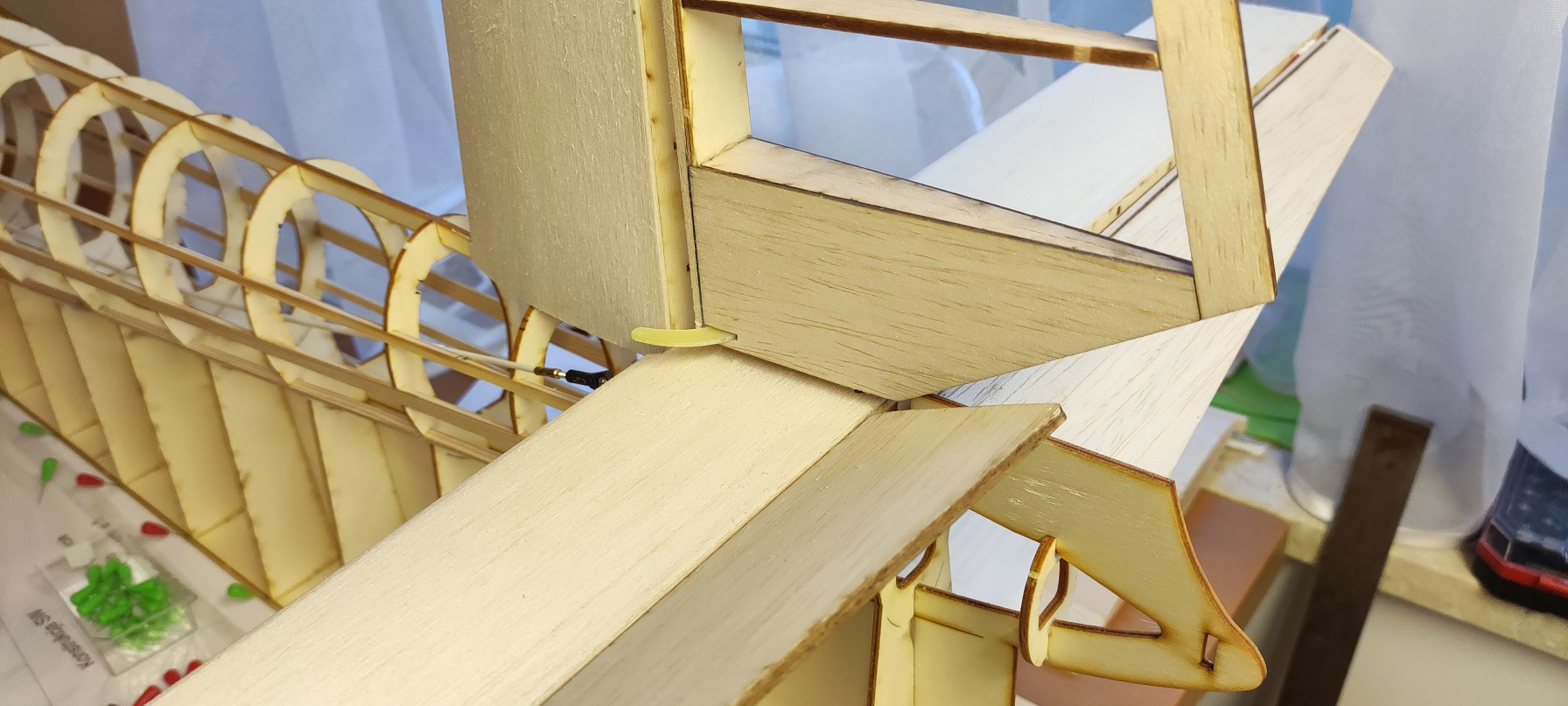

Przymiarka całego usterzenia:
IMG_20220104_143128.jpg [ 383.46 KiB | Przeglądany 33237 razy ]
IMG_20220104_143304.jpg [ 239.12 KiB | Przeglądany 33237 razy ]
IMG_20220104_143310.jpg [ 380.17 KiB | Przeglądany 33237 razy ]
IMG_20220104_143316.jpg [ 391.2 KiB | Przeglądany 33237 razy ]

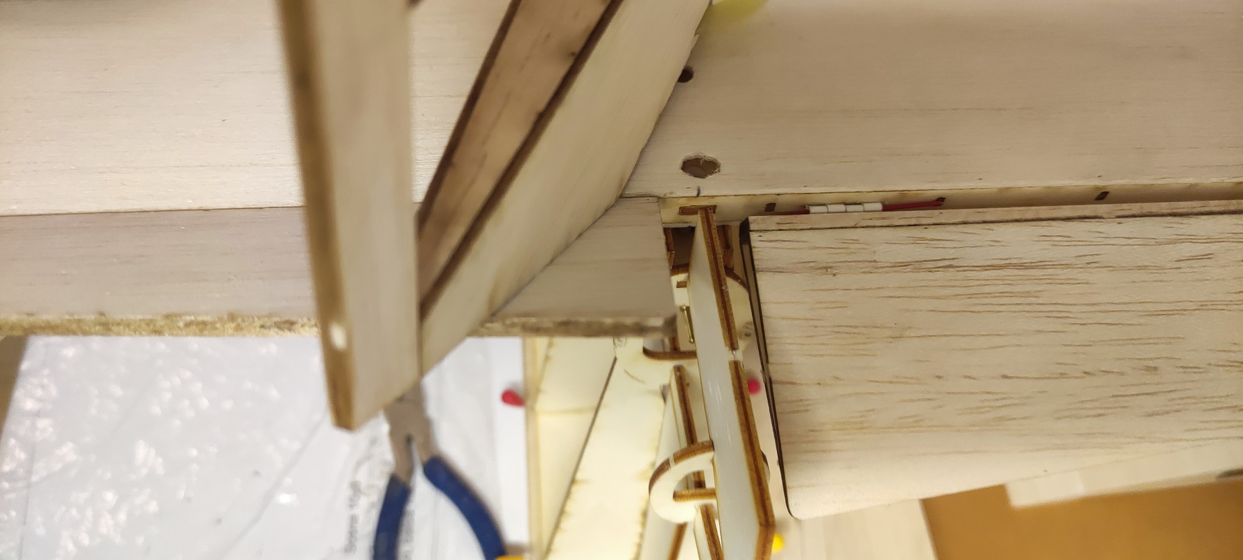

Post: 5 sty 2022, o 17:32
Na sterze kierunku pojawiła się imitacja wyważenia masowego steru.
Element jeszcze do spasowania ale zarys jest :D
IMG_20220104_153217.jpg [ 317.95 KiB | Przeglądany 33194 razy ]
IMG_20220104_153221.jpg [ 265.52 KiB | Przeglądany 33194 razy ]

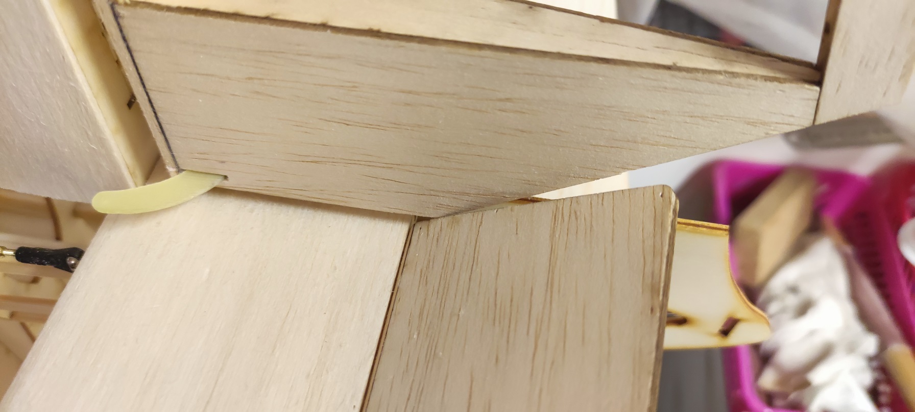

Zrobiłem też symulacje kolizji - pojawia się przy ok 40stopniach wychylenia SW - wartość której nigdy nie ustawię w modelu więc jest spoko 8-) 8-) :lol:
IMG_20220104_161231.jpg [ 270.56 KiB | Przeglądany 33194 razy ]
IMG_20220104_161240.jpg [ 290.37 KiB | Przeglądany 33194 razy ]

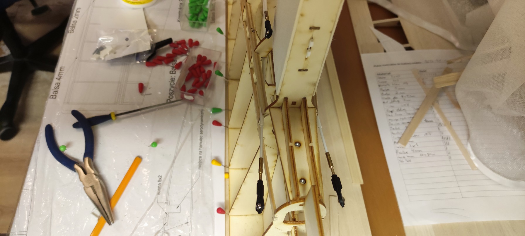

Ustawiłem też bowdeny w miejscach docelowych.
