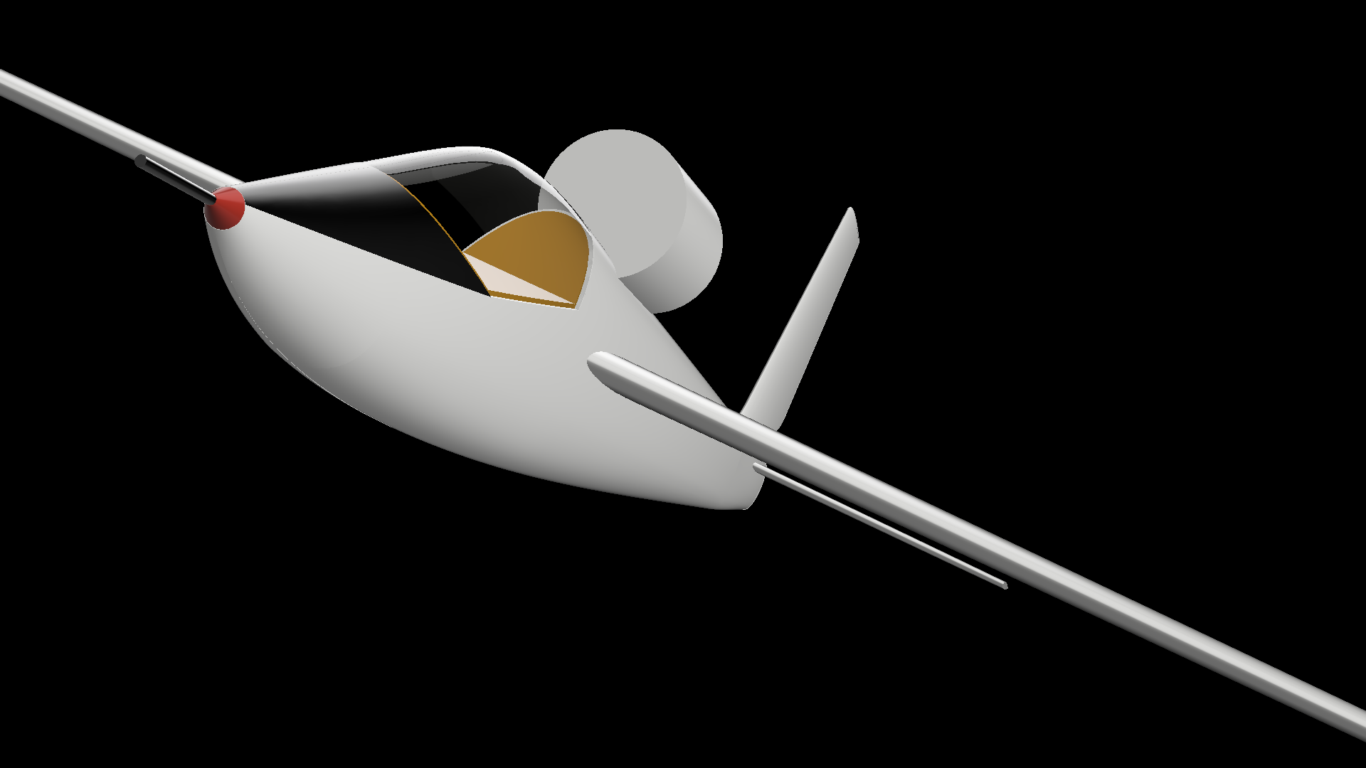

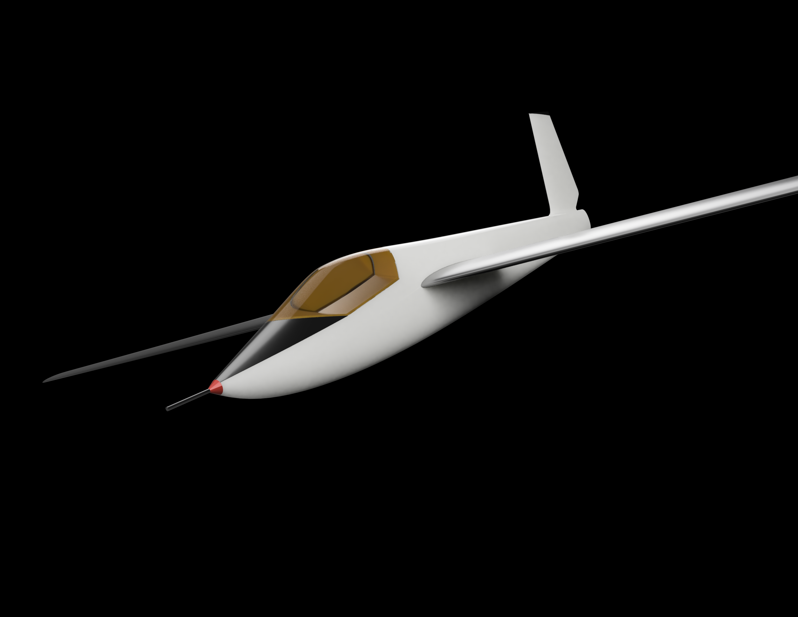

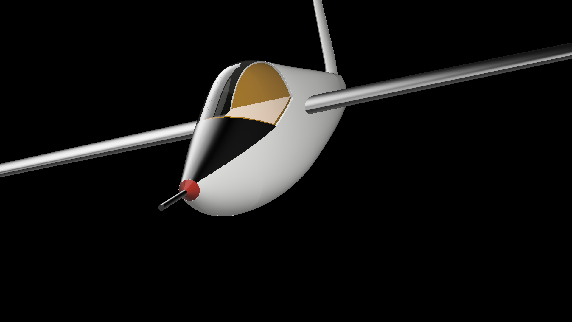

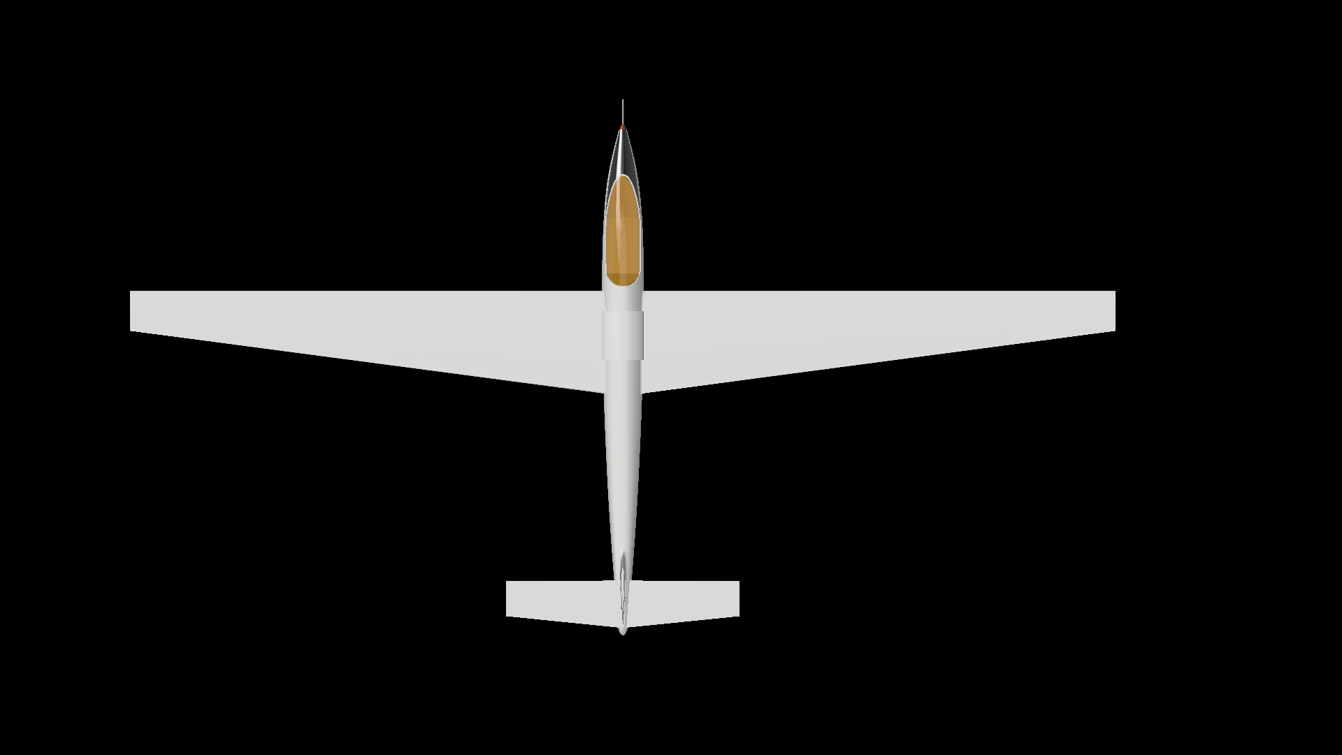

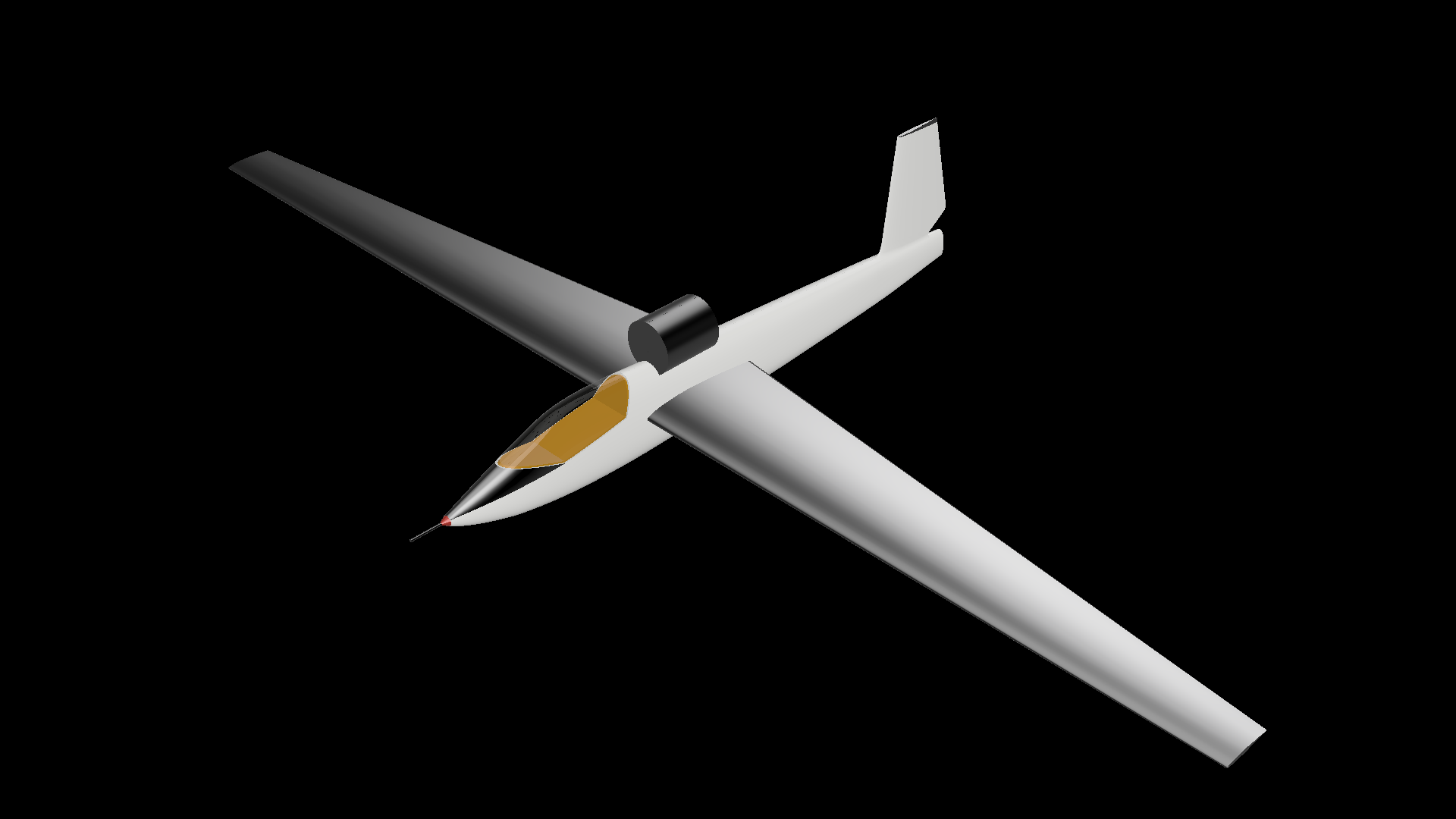

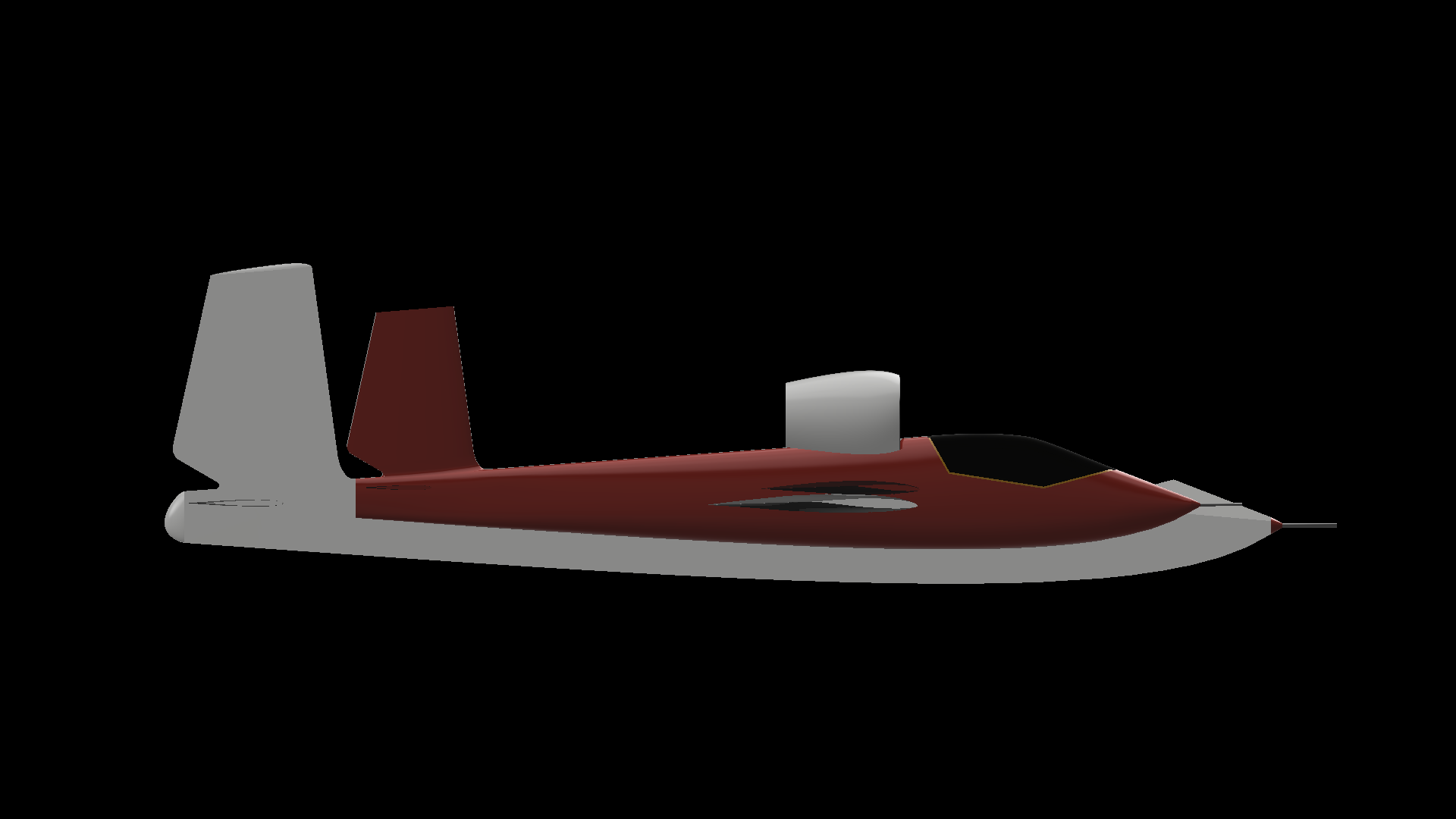

Kobuz to była miłość od pierwszego wejrzenia i zawsze marzyłem żeby go mieć i niedługo, po skończeniu pierwszego projektu będę się za niego brał. Chcę Kobuza napędzanego EDF’em 70mm. Jak na razie mam zamodelowaną bryłę.
Jeśli chodzi o wymiary to planuję rozpiętość pomiędzy 1800 – 2000mm. Finalnie zdecyduję do jakiej wielkości kadłuba najlepiej będzie dopasować EDF’a i wtedy zobaczymy jaka wyjdzie proporcjonalnie rozpiętość. Profil skrzydła HQ 1.0/9 ze zwichrzeniem końcówki -3st zaklinowany na 0st. Statecznik poziomy NACA 0008 również klinowany na zero – chyba, że ktoś ma inny pomysł. Ster kierunku NACA 0006.
Model projektuję pod laminat, obecnie testuję druk formy w 3d z pominięciem kopyta i jeśli ta technologia się sprawdzi Kobuza wykonam podobnie.
Na razie nie mam jeszcze pomysłu jak wykonać skrzydła choć skłaniam się do piankowych rdzeni krytych obłogiem lub tkaniną szklaną zobaczymy.
Pytanie do kolegów z doświadczeniem – jakie masy pustego modelu dla takich rozpiętości estymujecie?

Przygotuj miejsce na małą elektrownię bo EDF 70 mm potrzebuje zasilania 4S .... że nie wspomnę o wadze całego zespołu napędowego
cirka 750 g. Pakiet musi mieć wysoki prąd rozładowania bo inaczej zagotuje się.

Napęd mam na 6s - ale tu jako ciekawostkę zastosuję pakiet Lion 5000mah, który waży połowę tego lipo. Kolega https://www.youtube.com/c/EDFjetRC/videos lata jetami na takich pakietach z dużym powodzeniem. Odpowiedni paluszek Lion dostarcza w piku do 30A, 30Ax6=180A wydajności. Mój napęd bierze max 60A i daje około 2,2kg ciągu. I w tej masie chcę się zmieścić ze wszystkim.

Nie chcę Ci podcinać skrzydeł ale przy takiej rozpiętości Kobuza powiedzmy że te 2m to zrobisz z tego wyścigówkę a nie model, który po pierwsze będzie dobrze szybował (stosunek masy do powierzchni itd...) a po drugie nie odda charakterystyki akrobacyjnego szybowca. Po prostu taka skala jest zbyt mała. Podobnie jest w przypadku innych szybowców jak np. cobra. EDF fajny pomysł, ale w większej skali i większych proporcjach tego napędu.
Pamiętaj że na kadłubie będziesz mieć ciężki EDF, nie zrobisz go chowany jak w większych skalach, do tego ciężki regiel, ciężki pakiet. Zapomnij tutaj o byle jakim pakiecie. Nawet jak kupisz dobry EDF nie jakiś tam zestaw z hobbyking za 20 dolców, tylko sprawdzony plus dobrej jakości silnik żeby sprawność zestawu mieć na dobrym poziomie to i tak musisz zainwestować w większy regiel i pakiet co najmniej 80 a przy tych chińskich nawet 100C. Nie mówię nawet o pojemności bo będzie Cię ograniczać waga i SC, nie wrzucisz tam pierwszego lepszego pakietu. Przy tak małych szybowcach a tym bardziej wzorowanych na pierwowzorach niestety taka skala jest zbyt mała. Zwymiaruj sobie profil skrzydła przy wersji 2m i powiedzmy 3,5m.
Post: 18 paź 2022, o 20:53
A mi się podoba, ciekawy pomysł, będę śledził.
Zmienił bym tylko te kąty, statecznik na 0 spoko, ale skrzydło to choć 1,5-2 stopnie był dał osobiście.
Drukowanie formy brzmi ciekawie, jak z widocznością warstw druku na wykonanym z takiej formy elemencie?

1Dziękuję za odpowiedzi - co do samego zastosowania Lion to muszę doczytać i z Wojtkiem pogadać bo on jest specem od tego. Napęd mam z Freewinga - nie jest to Wemotec ale daję radę, mam ESC 80A, plus trochę markowych pakietów 6s też jest na półce. Odnośnie tego, że będzie to wyścigówka - taki jest zamysł, robię to z premedytacją wsadzając właśnie EDF, a nie klasyczny napęd i myślę, że chyba zmienię też profil skrzydła na MH30 albo MH42 właśnie w poszukiwaniu prędkości. Wiem, że ortodoksi powiedzą o profanacji ale cóż...
Natomiast biję się z myślami co do wielkości, ale na razie celuję okolice 1800mm bo wyjście ponad 2m jednak duża zmiana.
ps. formy z 3d kryte szpachlą natryskową dają radę

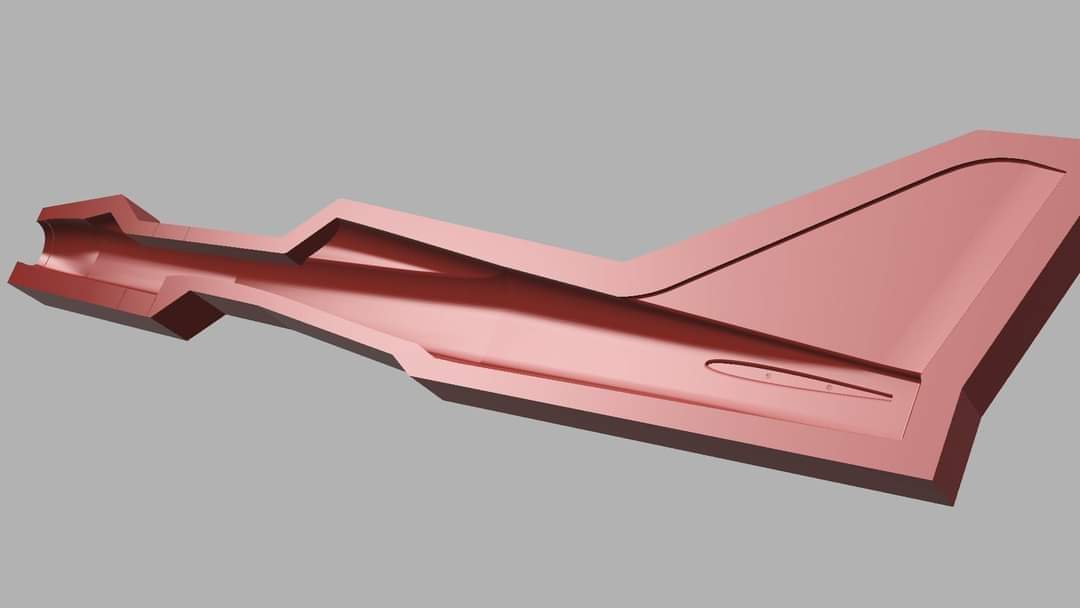

Cały projekt modeluje w Fusion360 kopyto powstaje przez wycięcie w bryle połówki kadłuba i zamodelowaniu otworów dostępowych.
Tak wygląda forma do innego projektu przed cięciem na kawałki i już w trakcie składania ale jeszcze przed szpachlowaniem. Uprzedzam nie jestem ekspertem to moje początki z laminatami.

Fajnie się to prezentuje. Środek później szpachlujesz? żeby nie było idealnie gładko?
