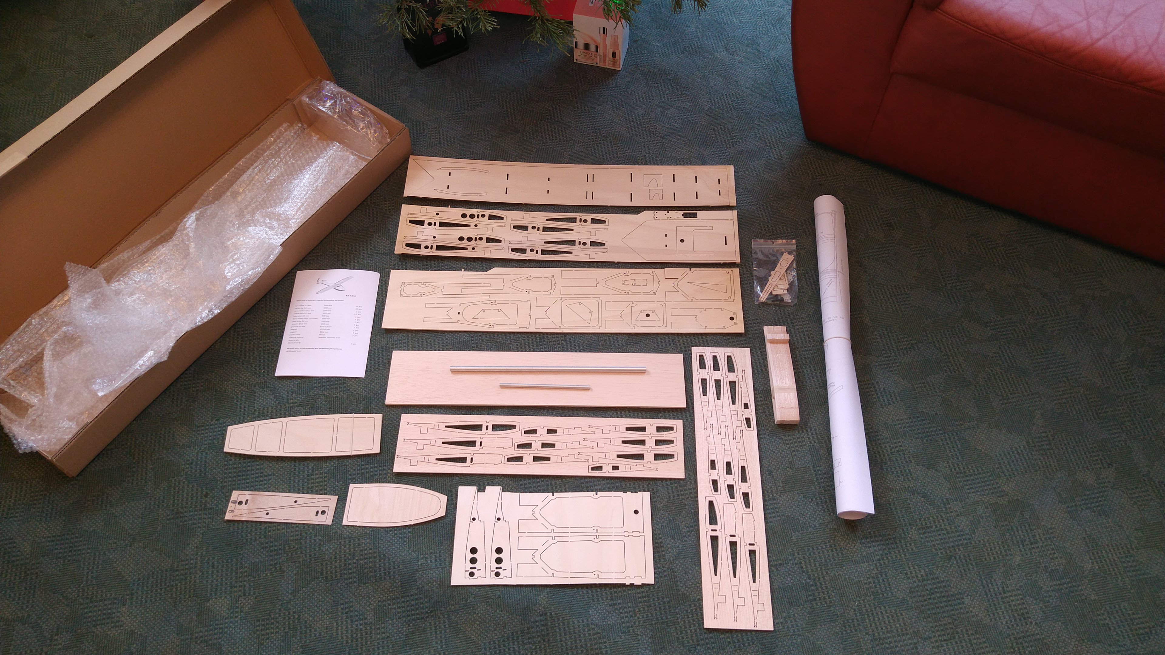

W końcu udało mi się odpakować pudło które przyjechało do mnie w październiku ( chyba bo już sam nie pamiętam)...ale jest i idzie na stół 8-) .
Czeski zestaw skala 1:8 , rozpiętość około 1700 mm.
Koledzy i ja zamówiliśmy łącznie 17szt. także będzie się działo w tym sezonie ;) :mrgreen:

Bardzo fajny prezent pod choinkę :cool:
Wszystko balso-sklejka, czy jest też gdzieś balsa w tym zestawie ?
Próbowałem powiększyć zdjęcie, ale nie widać ;) :lol:

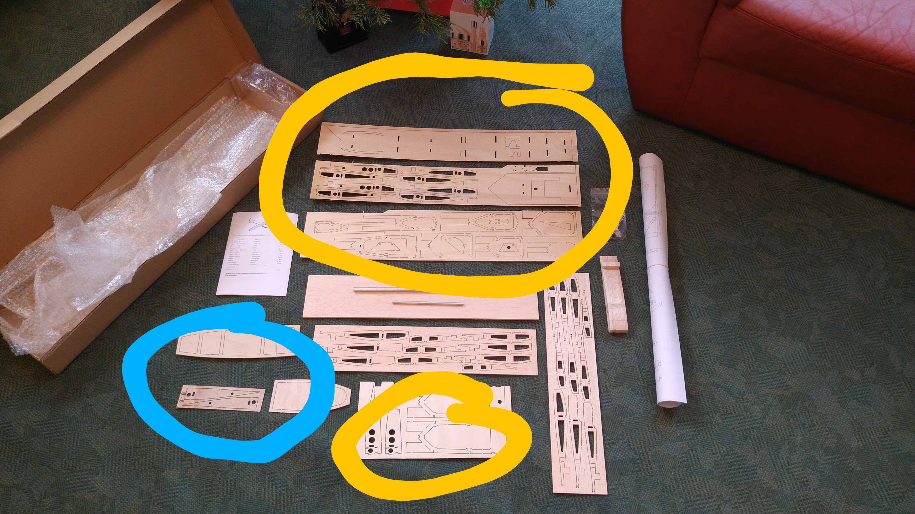

Tomek. Generalnie cały zestaw jest z balsy i sklejki lotniczej. Balso-sklejka to raptem cztery elementy...
Zrobię zdjęcie jak rozłożę elementy na stole. Mam nadzieję że nie zajmie mi to znowu miesiąca :roll:
EDIT:
Tak to mniej więcej wygląda...
Żeberka z balsy 3 mm, główne z balso-sklejki, bagnety to pręty węglowe albo szklane barwione? Kieszeń - rurka alu fi 8 mm. Wręgi balso-sklejka. Cienka sklejka lotnicza to jakieś wzmocnienia- nie jest tego dużo...
Zaznaczone na żółto to balso-sklejka, niebieskie sklejka reszta balsa.
Cieszę się że pomogłem :)

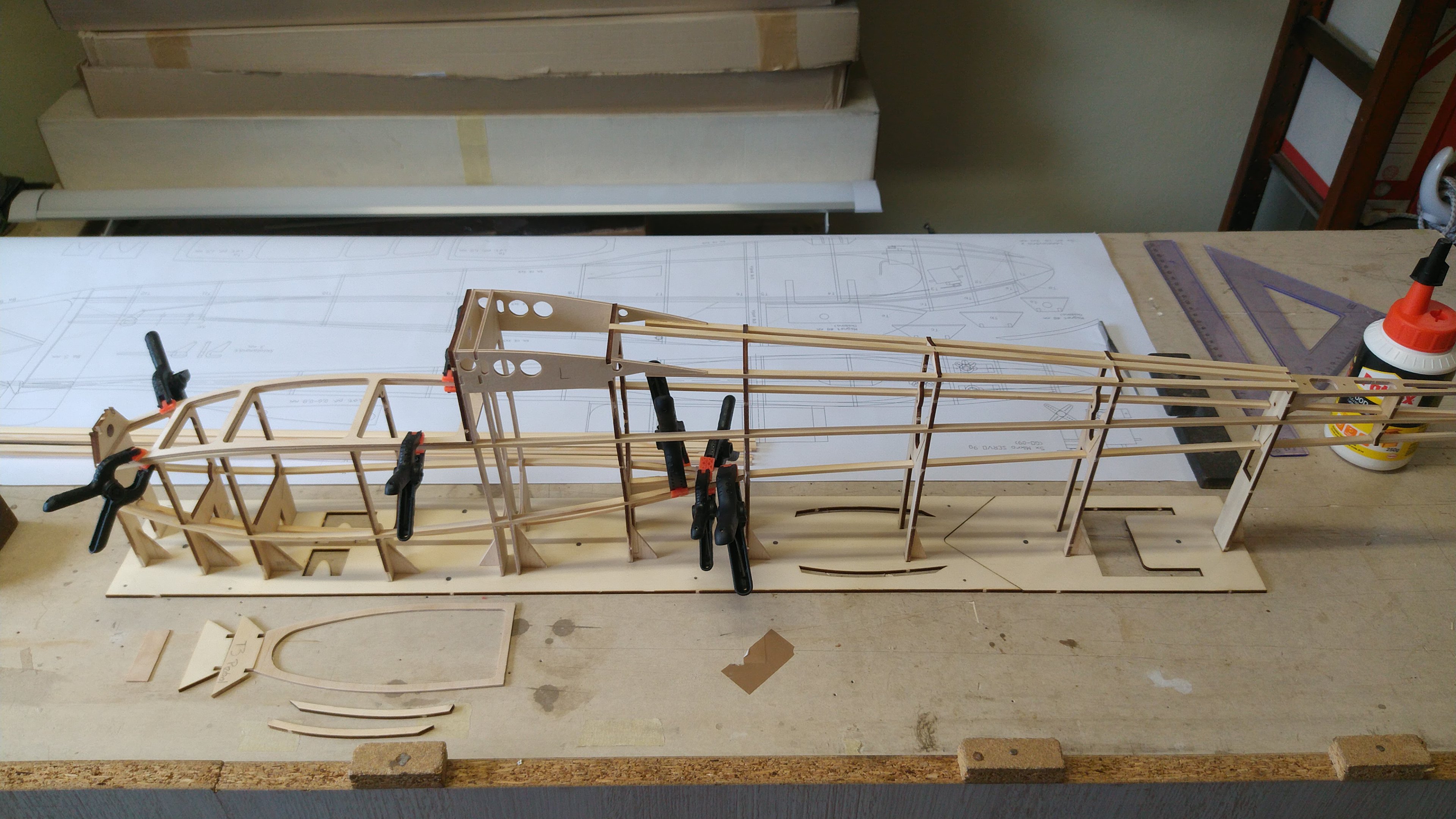

Te wręgi ze sklejki topolowej są bardzo delikatne.
Spasowanie poszczególnych elementów ok.

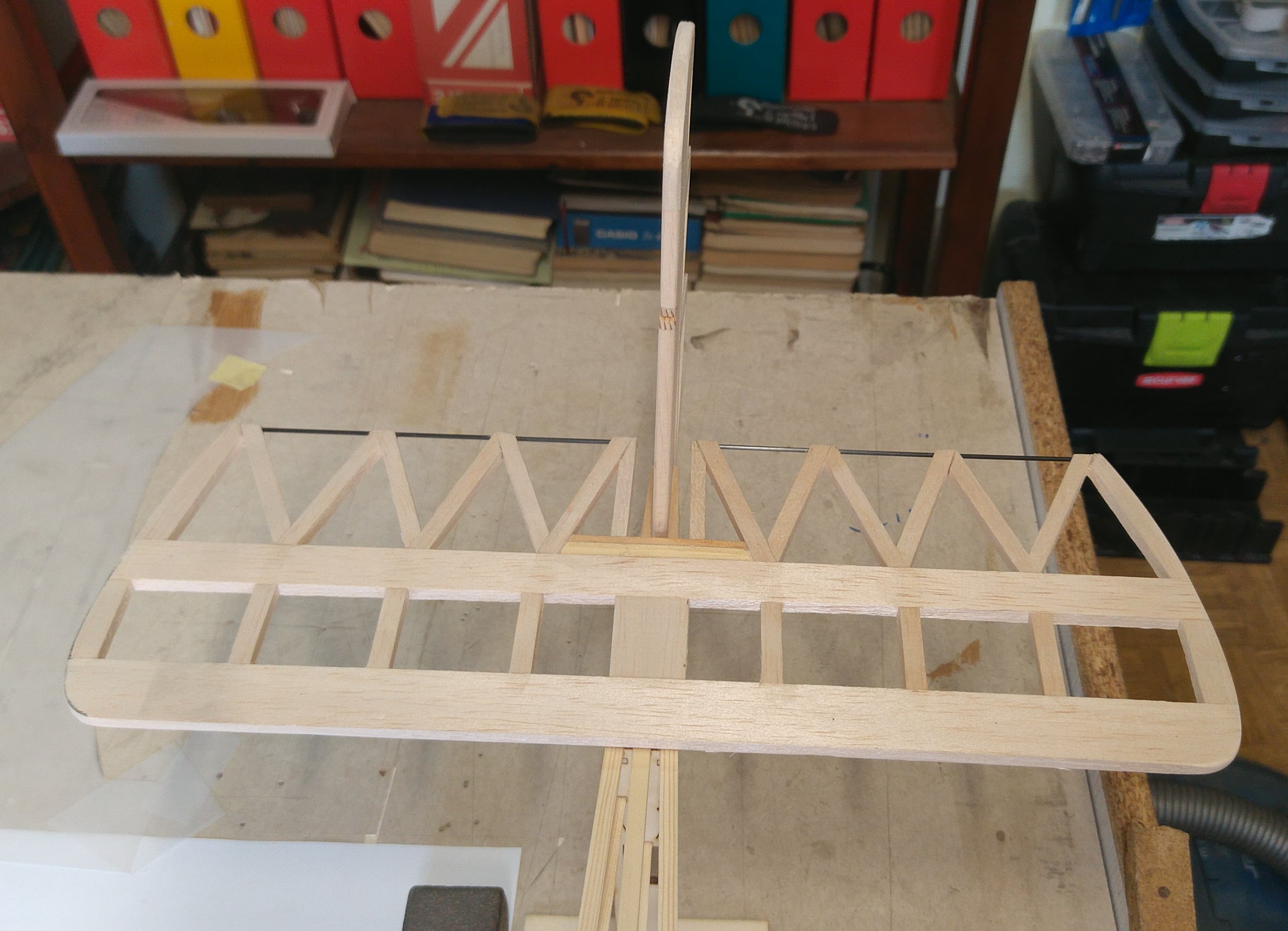

Pomału do przodu.

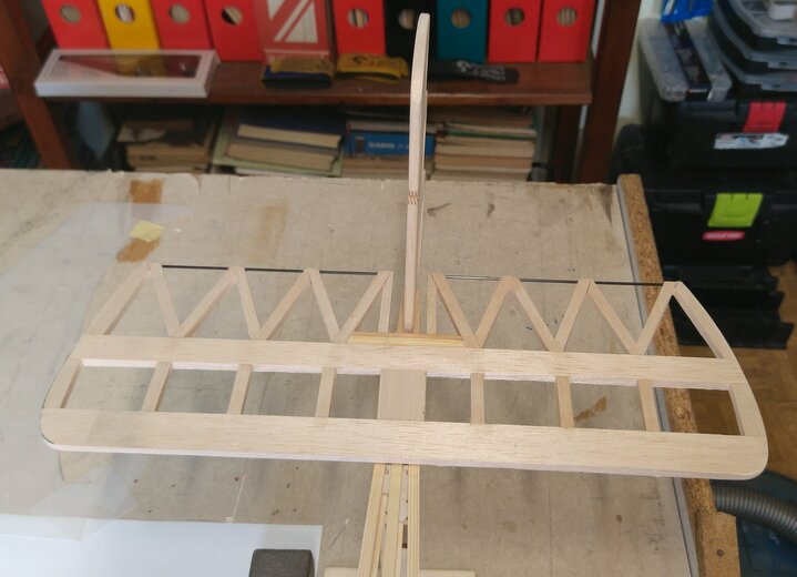

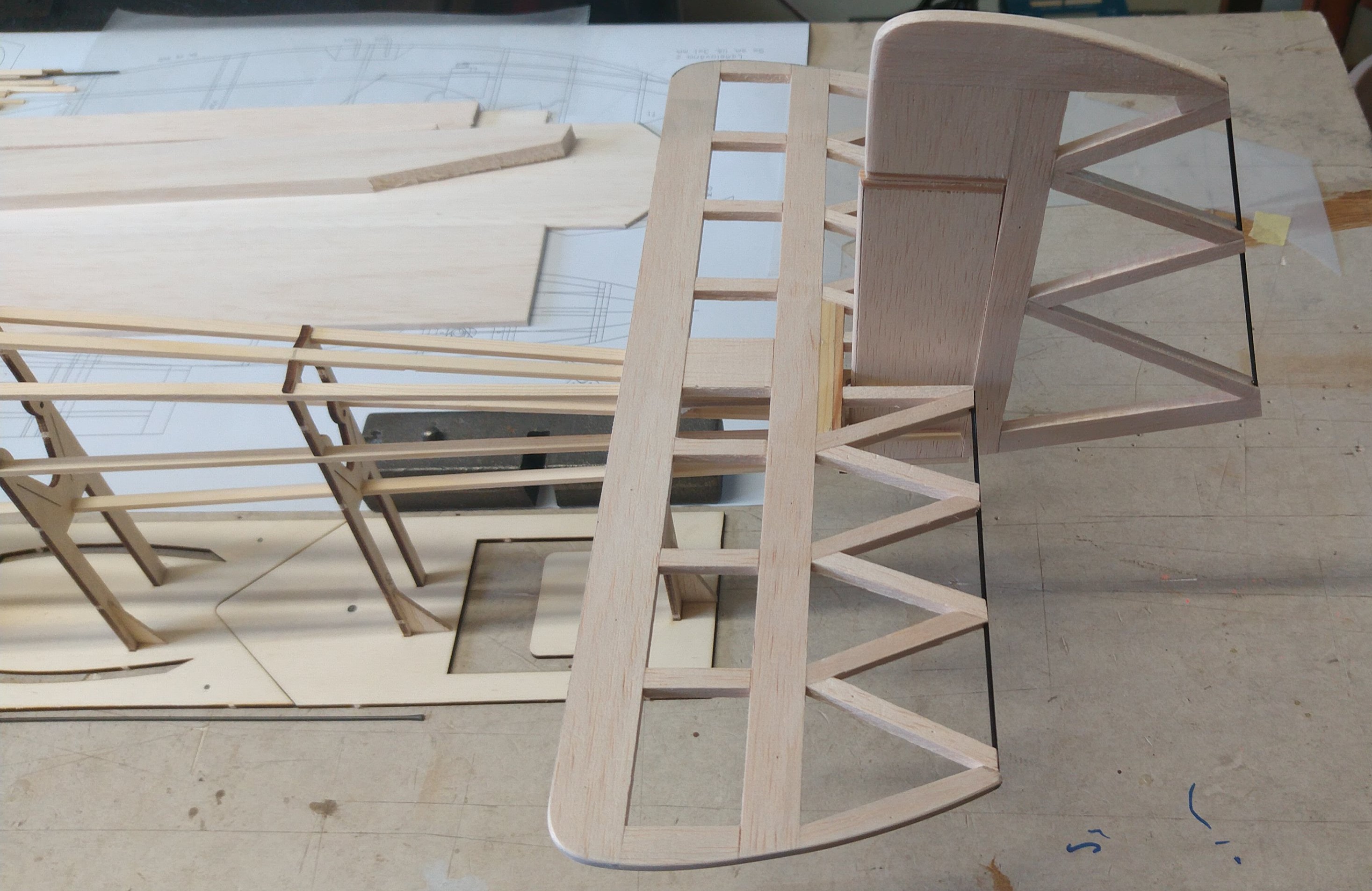

Jeszcze nie oszlifowane ale usterzenie jest ;)

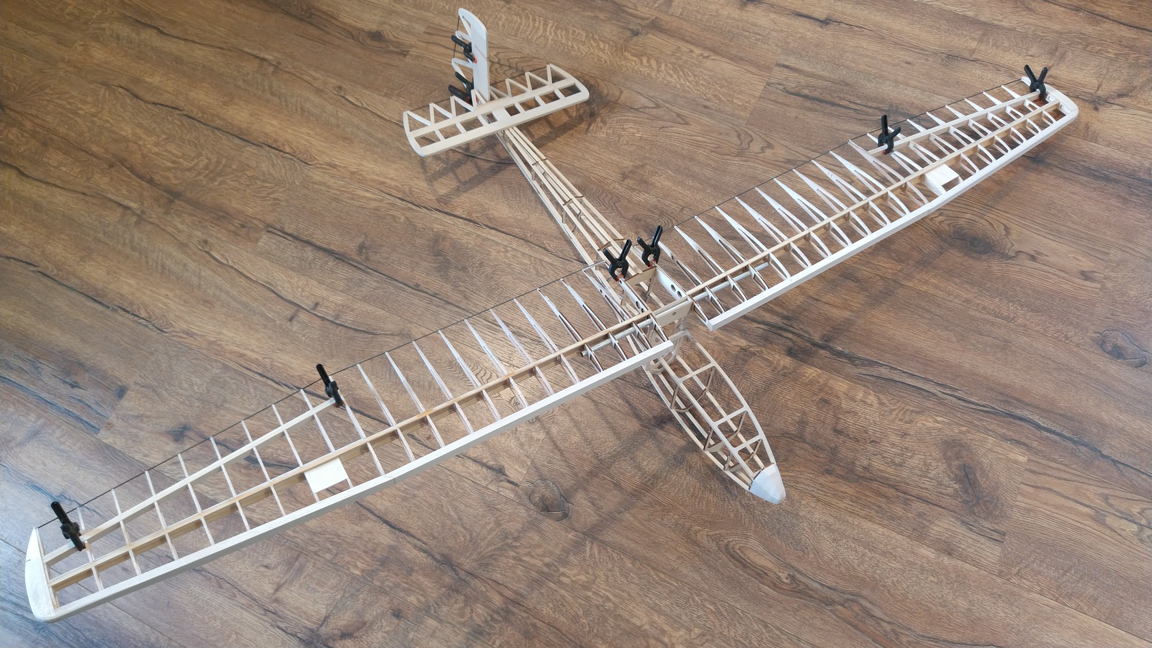

Mam nadzieję że tego nie połamię przy szlifowaniu :roll: i może zdążę w tym sezonie 8-)
IMG_20220712_193452.jpg [ 1.61 MiB | Przeglądany 19205 razy ]

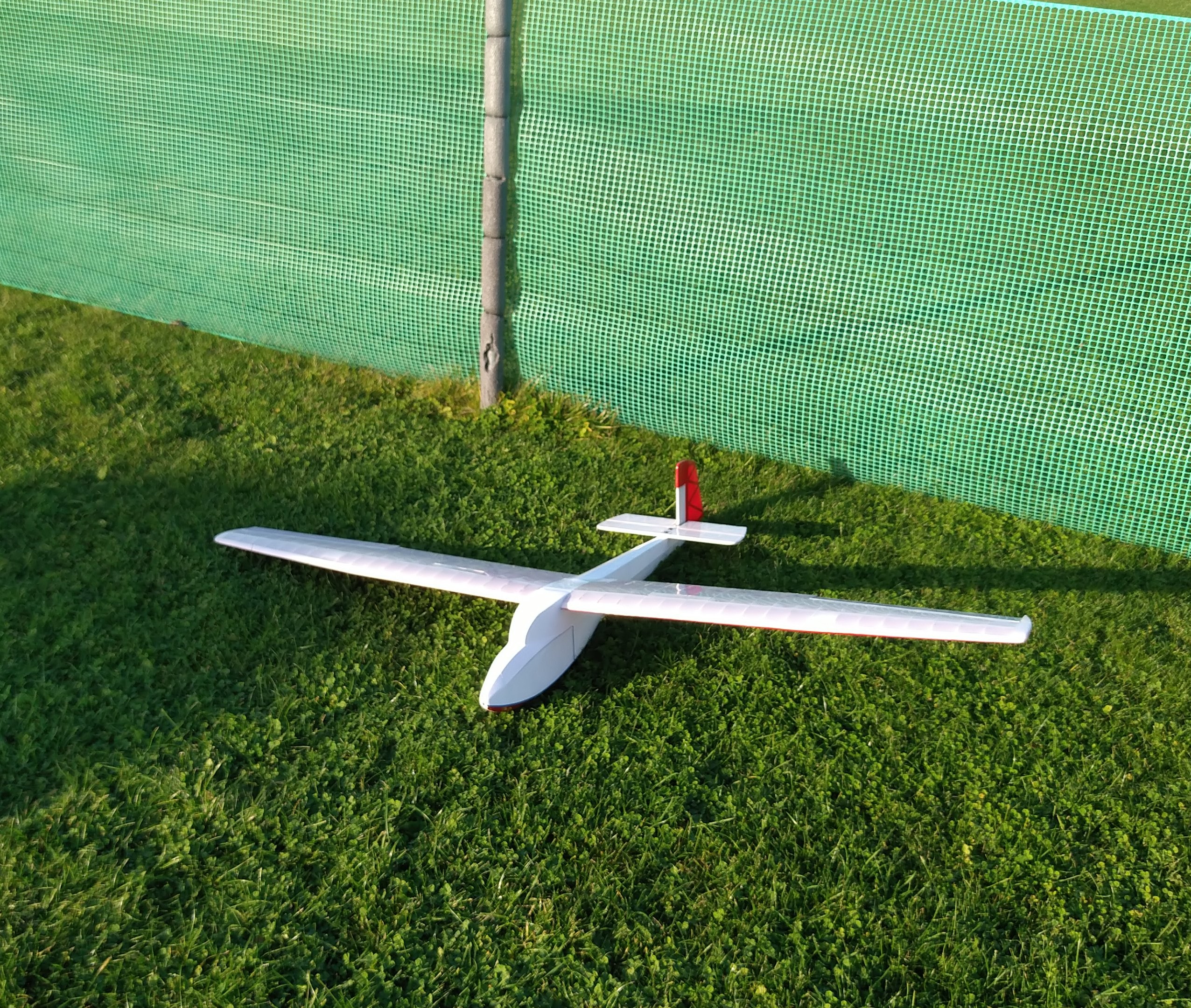

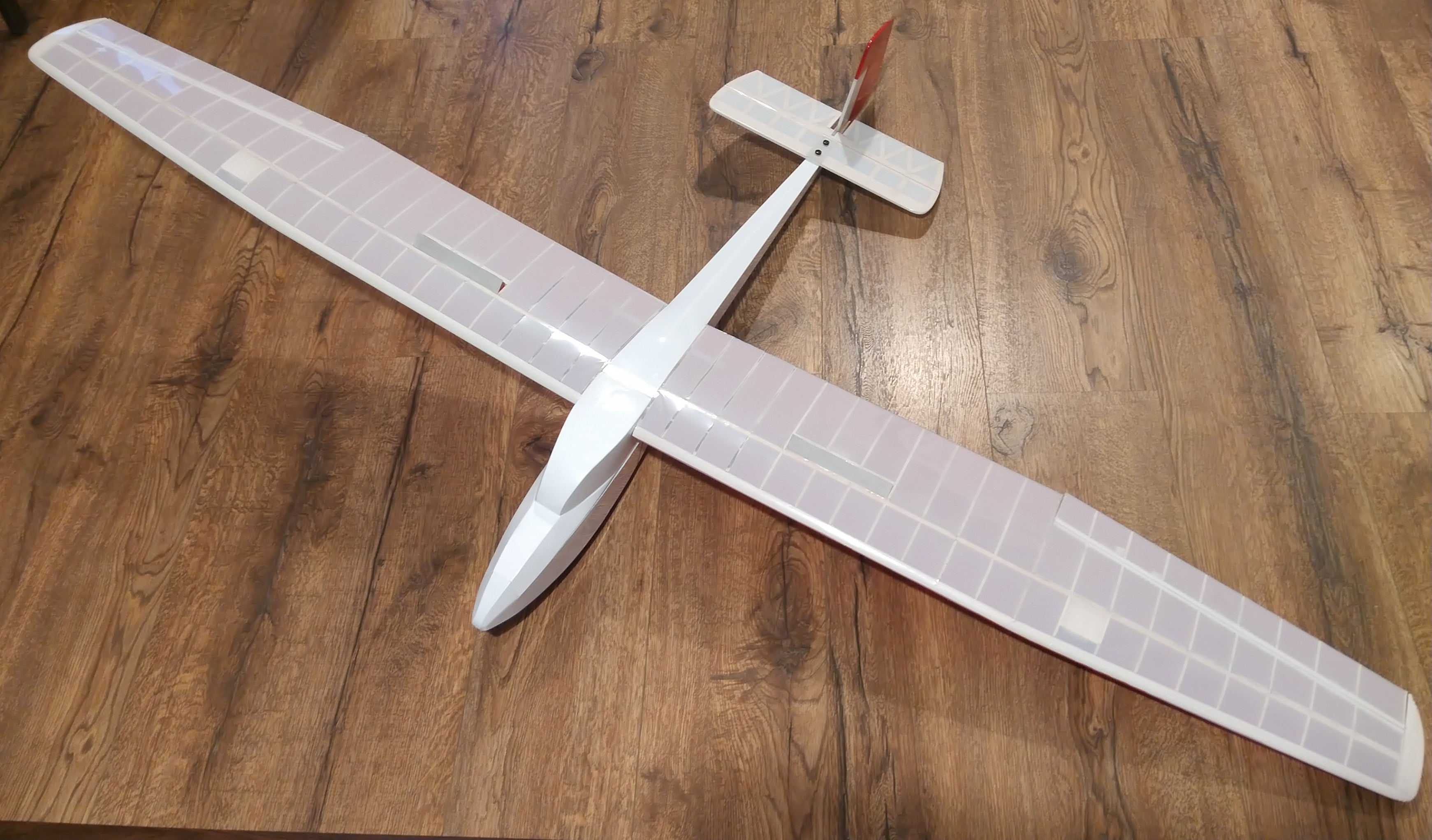

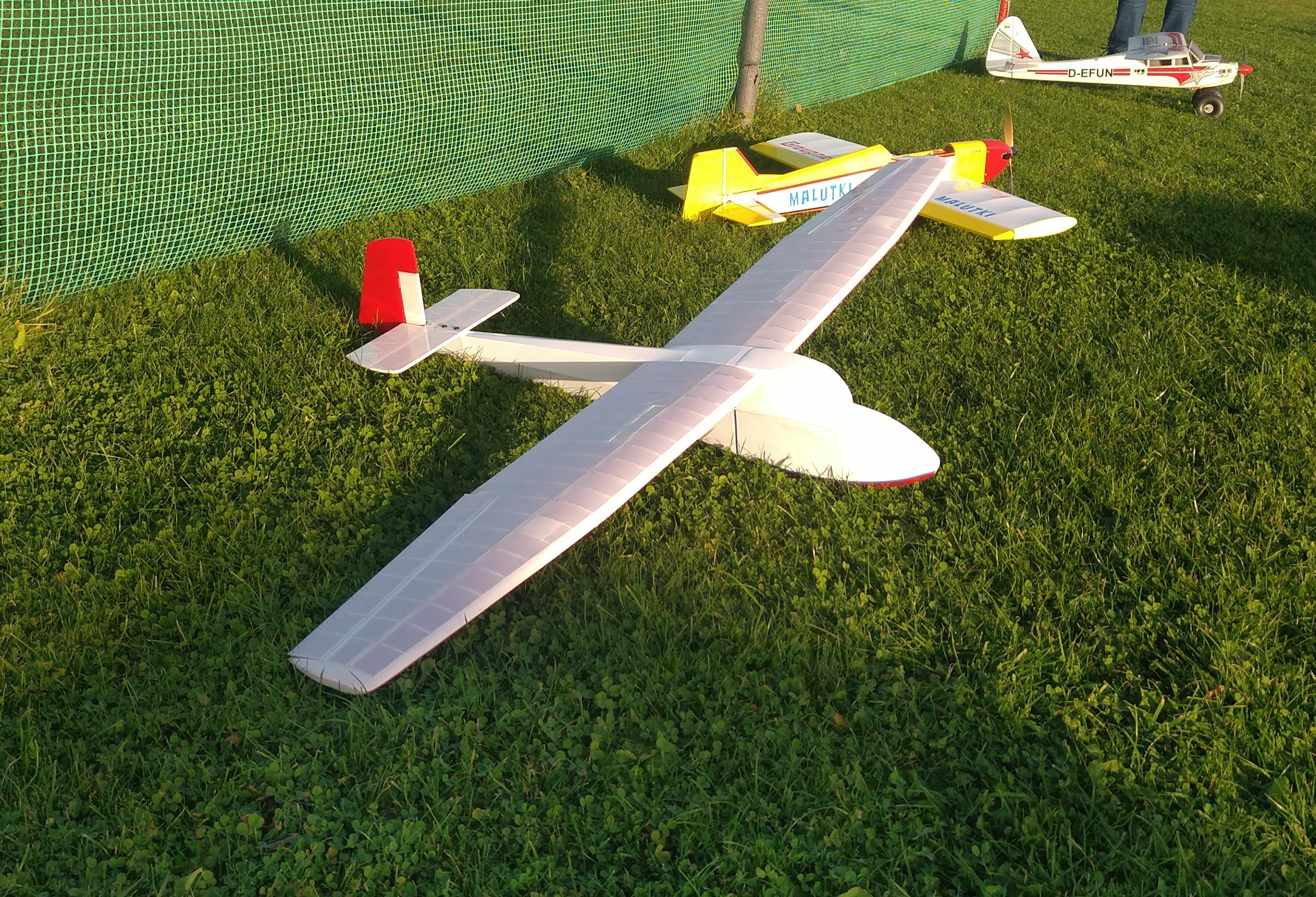

:) Rzutem na taśmę

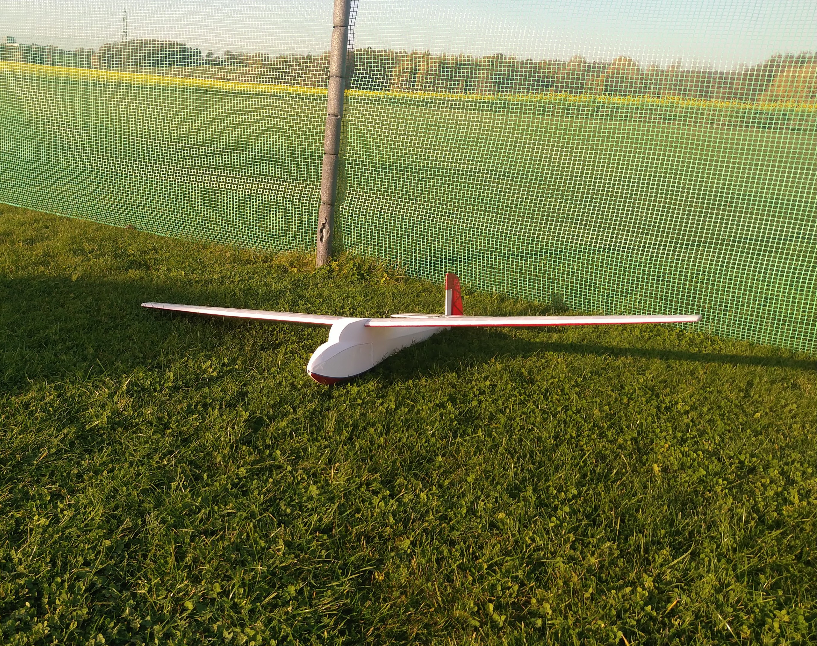

W piękny ostatni dzień października Ka 4 mini poleciało w swój pierwszy lot..
Model nie do końca pomalowany zrobił dzisiaj trzy loty. Lata super, moja mała modyfikacja też się sprawdziła i lądowanie teraz tym modelem to "bajka" :P
Po 5 miesiącach budowy pozostaje pomalować i wykonać nową przeszkoloną kabinę...I cieszyć się lataniem.
Model polecam. Bardzo zwrotny, czuły na stery i bardzo wytrzymały. Holowany dzisiaj był za Miss Tractor z silnikiem 120 cm3 :o za którym holowane są nasze duże modele...
IMG_20221025_173145~2.jpg [ 1.14 MiB | Przeglądany 16741 razy ]
