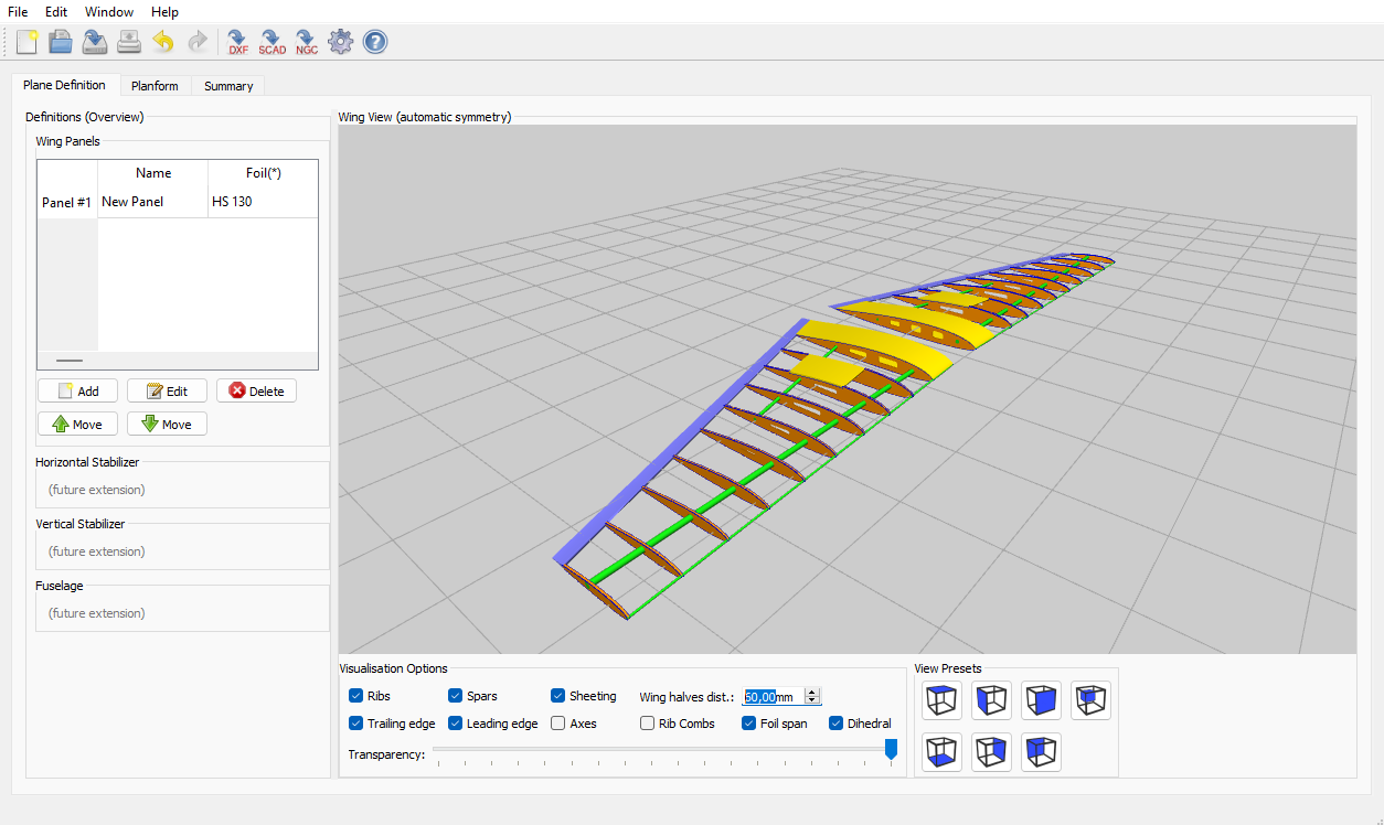

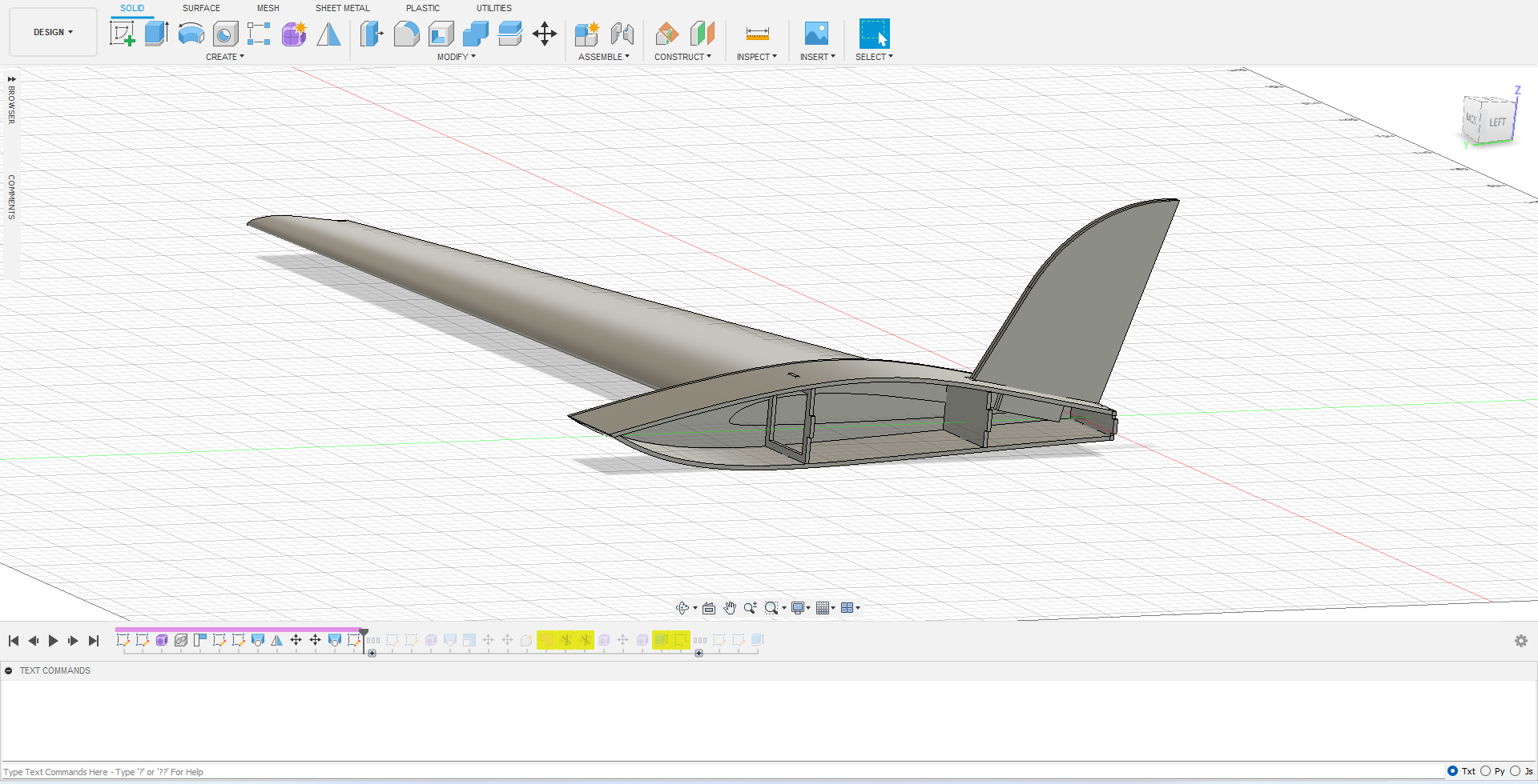

Cześć to pierwszy mój post tutaj, ale nie pierwsze spotkanie z modelarstwem bo w czasach gimnazjum/liceum co chwile coś wycinałem, sklejałem czy składałem później przyszedł okres studiów i jakoś tak wyszło że z tym hobby na pewien czas się pożegnałem. Z racji tego ze mieszkam w Gdańsku i chciałem zbudować skrzydło do latania na zboczu powstało coś takiego. Wiem, że moje umiejętności do projektowania mają się nijak do pozostałych postów na forum ale przedtem nigdy nie miałem styczności z modelowaniem 2d/3d dlatego też pomagałem sobie różnymi programami tak aby w miarę prosty sposób być w stanie stworzyć samodzielnie puzzle modelu. I tak powstało to skrzydło.
Rozpiętość planowana 110cm, profil skrzydła HS-130, budowa konstrukcyjna z balsy, sklejki, CF i folii.
Jeśli chodzi o skrzydła to wydaje się, że sprawa jest zakończona ewentualnie myślę o dodaniu końcówek skrzydeł aby nie kończyły się tak ostro, pozostaje przede mną dalsze projektowanie kadłuba natomiast nie do końca mam pomysł na to jak połączyć połówki skrzydła z kadłubem ponieważ chciałbym żeby skrzydło było rozkładane.

A co do łączenia, ja bym to zrobił klasycznie, jak to robimy w szybowcach, pręt stalowy jako bagnet, haczyki i guma.
Nie wiem czy jest sens komplikować z czymś innym.
Prosto, szybko i skutecznie.
