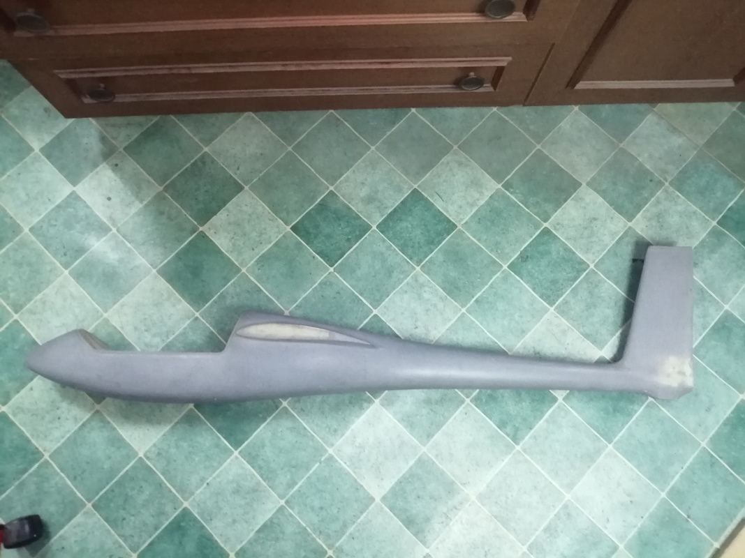

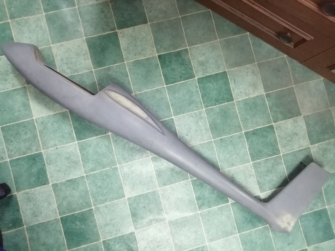

Witam serdecznie,
Na wstępie - jest to moja pierwsza relacja na tym forum :) .

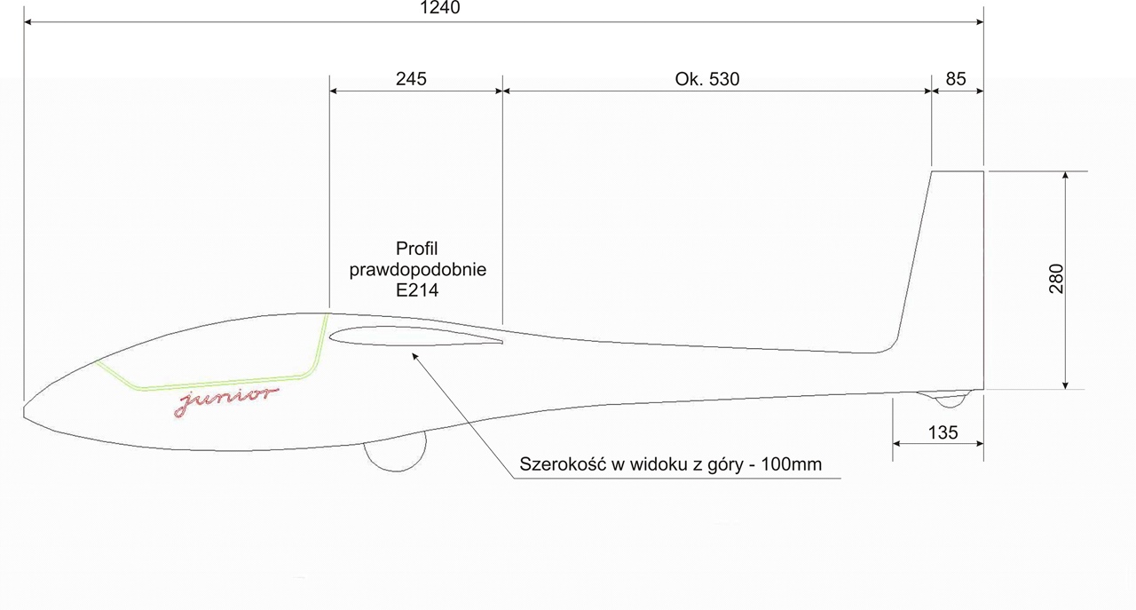

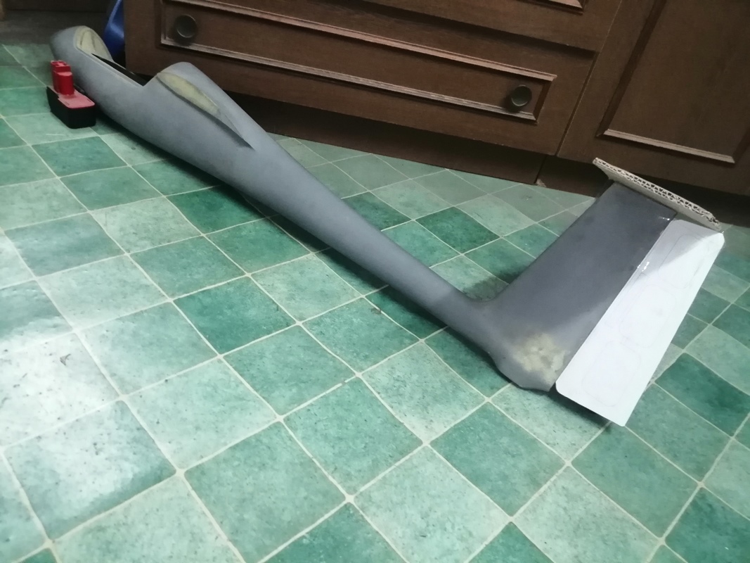

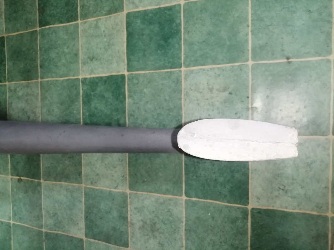

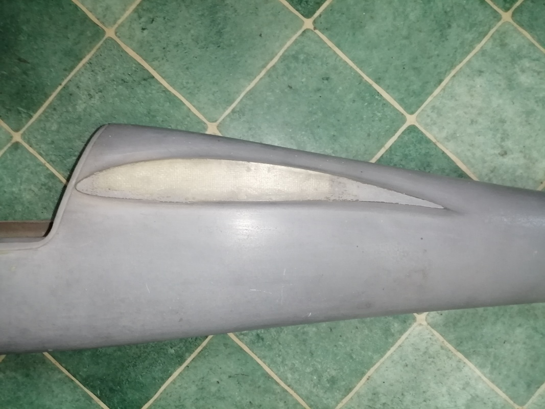

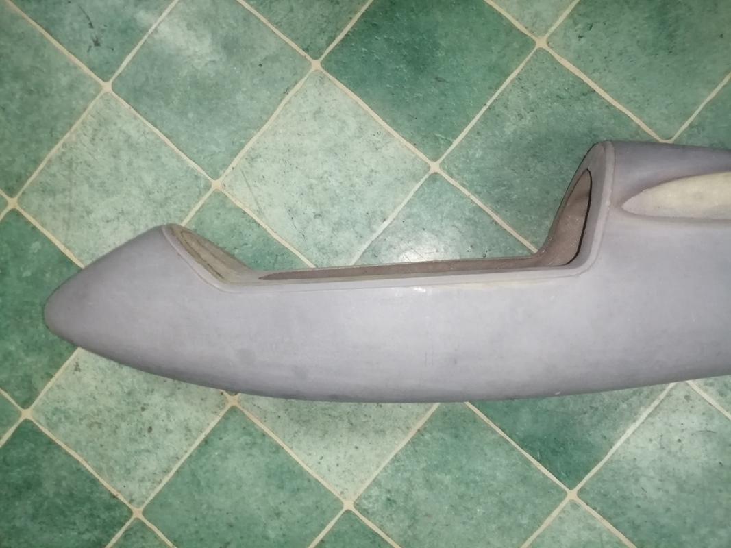

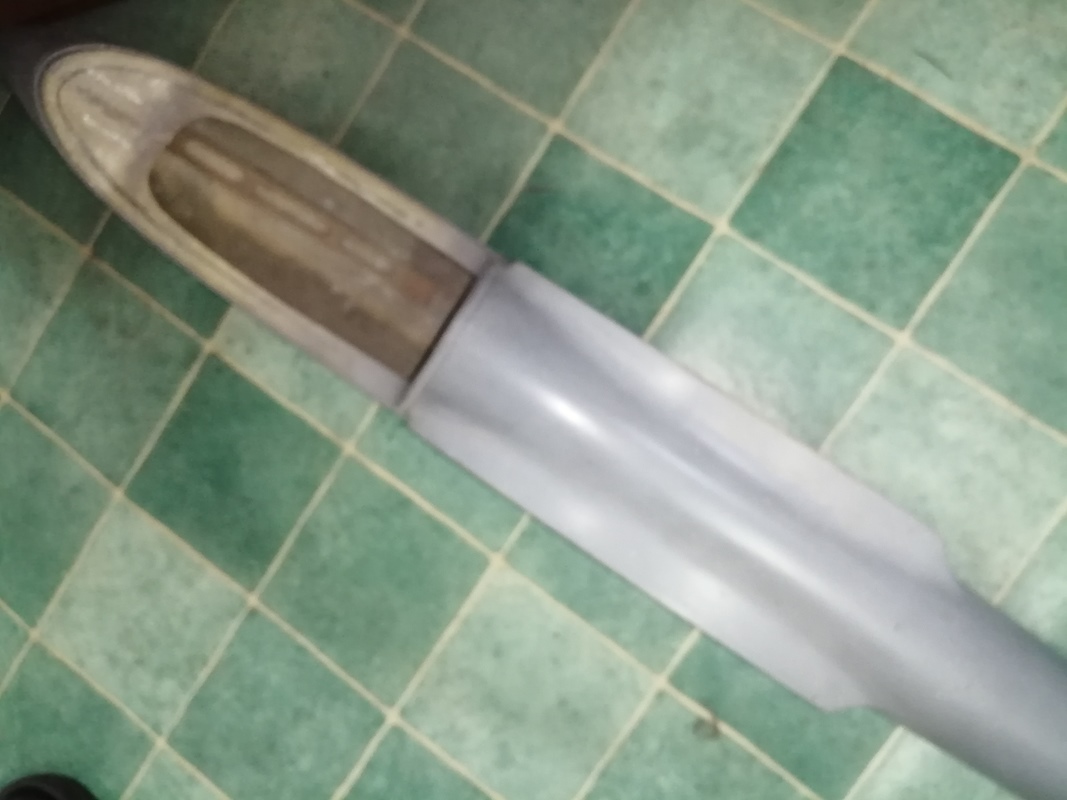

A przechodząc do tematu, to przyglądając się konstrukcjom "Juniora" budowanym przez kolegów na tym forum, przyszła mi do głowy kolejna myśl. Kiedyś kupiłem od kolegi z sąsiedniego forum wykonany przez niego laminatowy kadłub "Juniora" odwzorowany z kadłuba produkcji b. NRD.
Juniora planuję wykonać w skali 1:5. Chciałbym też go wykonać z napędem elektrycznym (dobranie napędu). Delikatnie mówiąc mam dylemat, jaki profil zastosować do tego modelu (ten, który jest, czy może lepiej jakiś inny) - bardziej pasowałby mi model nieco wolniejszy do spokojniejszego latania. Skrzydła i stateczniki zamierzam wykonać jako konstrukcyjne. Chciałem się również po raz pierwszy pokusić o hamulce aerodynamiczne w skrzydłach.
Zrobiłem kilka zdjęć kadłuba Juniora oraz naniosłem kilka wymiarów. Tak na szybko dopasowałem też profil - wychodzi mi na E214.
Oto kilka zdjęć mojego kadłuba:

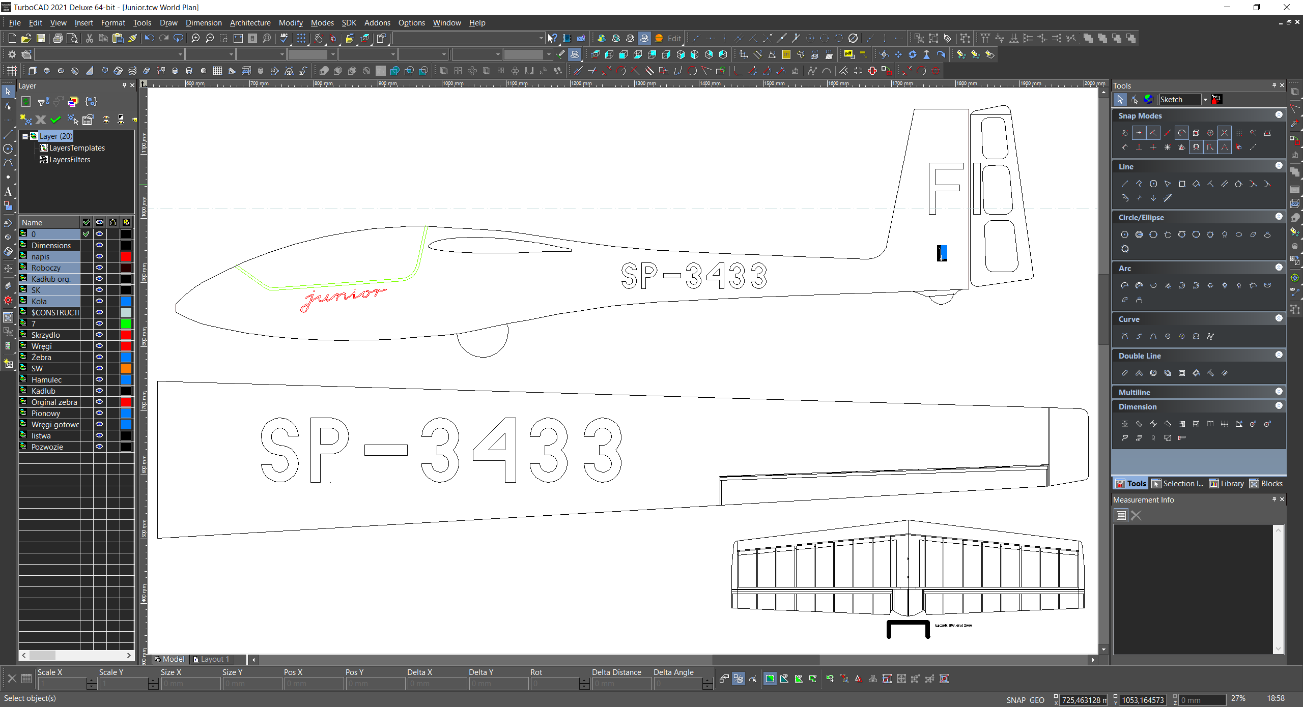

Post: 30 maja 2021, o 18:21
Fajny kadłub :)
Wymiary ciut się różnią od mojego Juniora, mogło by to wyglądać tak.
1.png [ 152.84 KiB | Przeglądany 29223 razy ]
Z uwagi na większą cięciwę skrzydła i zwiększyłem względem mojego cięciwę statecznika poziomego.
To się przyda też z uwagi na większą cięciwę pionu...
Coś do wolnego latania jak dla mnie wybierał bym pewnie HQ... może SD7037... Nie mam doświadczenia z E214.
Pozostanie jeszcze kwestia pasowania nowego profilu do kadłuba, jeśli jakieś nierówności Ci nie przeszkadzają można zmieniać.
Jeśli jednak wolałbyś idealne pasowanie to może zostać by przy tym oryginalnym...
Może ktoś jeszcze ma jakieś opinie ? :)
Poczekajmy.

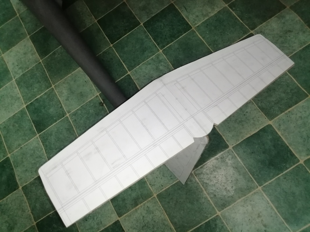

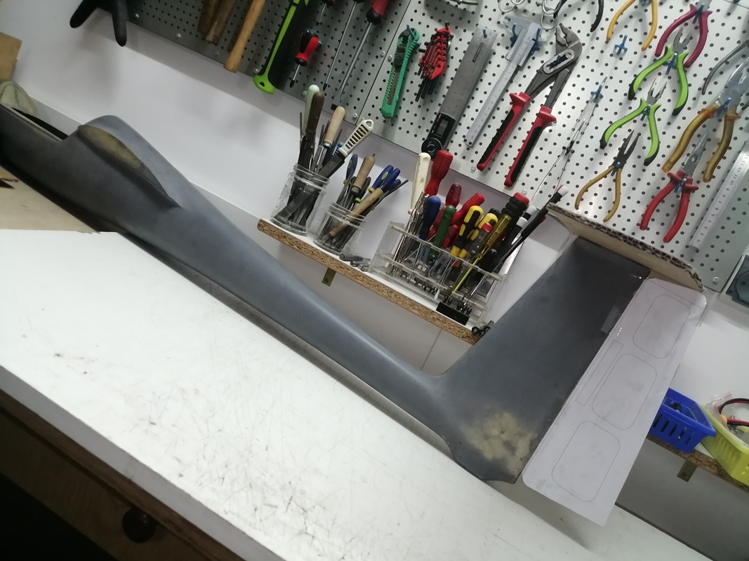

Mogło by to wyglądać tak....
2.png [ 247.7 KiB | Przeglądany 28999 razy ]

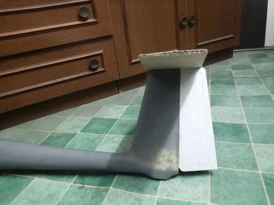

Czekając na podpowiedzi co do profilu zacznijmy od czegoś prostego...
Stateczniki bo o nich myślę, w załączniku poziomy oraz SK.
Proponuję tak:
  • Wydrukuj to na A4
  • Połącz poziom w całość (ta ramka na około to linia łączenia) i naklej poziom na karton
  • Przymierzmy całość
Raz to by sprawdzić wizualnie czy za wiele się nie psuje ;) a dwa to potwierdzić wymiary...
Potem potrzebował bym zdjęcia Pionu od tyłu - i wymiarów w kilku miejscach.
Spróbujmy wyrysować coś co wklei się do tego laminatu i to będzie bazą pod zawiasy SK.
Określimy też szerokość SK i będzie go można wyrysować.
Z poziomym... masz dostęp do Profili 2?
Czy innego programu z bazą profili?
Trzeba by dobrać coś co pasuje.
Jak nie to mogę przygotować na A4, nie wiem NACA 0008 do 0012 zobaczymy co pasuje najlepiej.

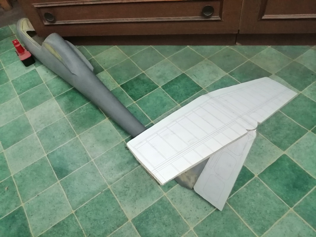

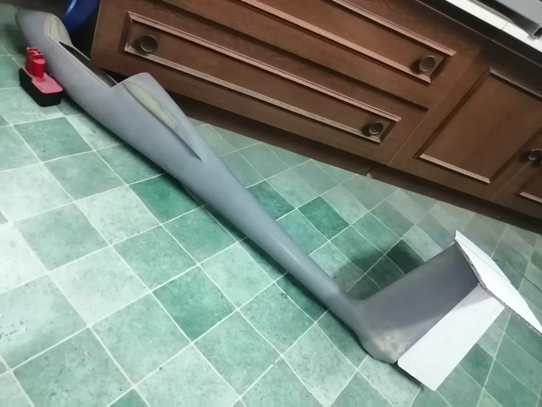

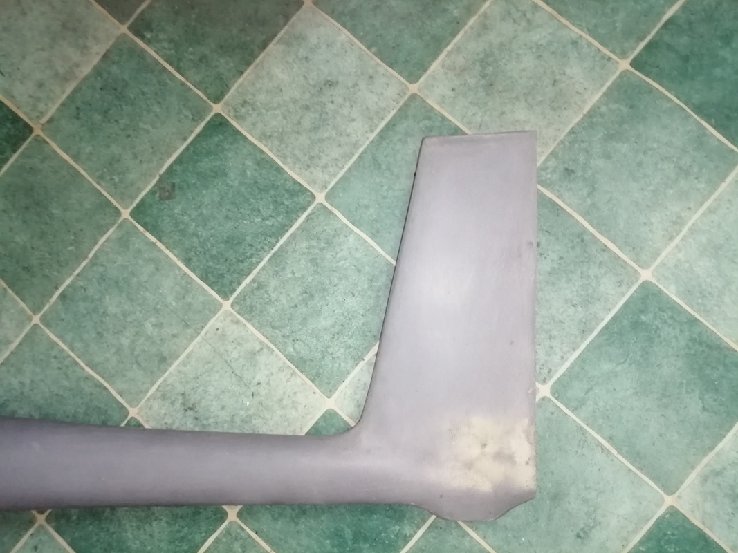

Post: 1 cze 2021, o 22:44
Rejestracja: 8 kwie 2019, o 20:24
Posty: 13
Lokalizacja: Biskupiec
WITAM

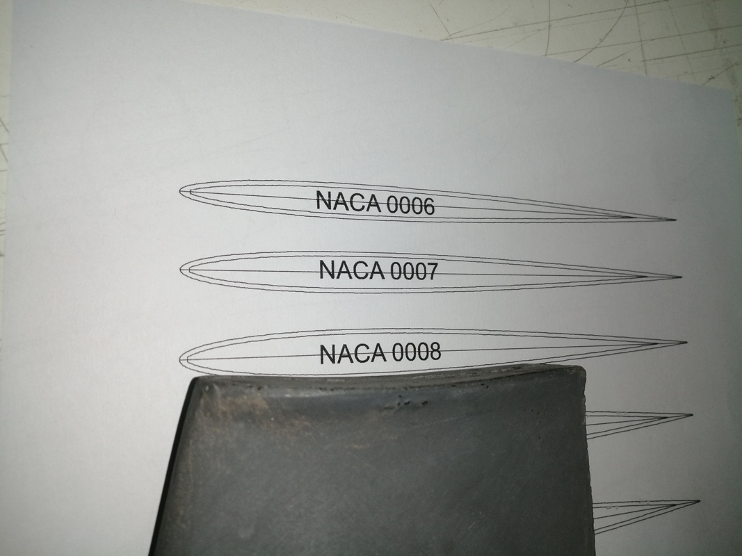

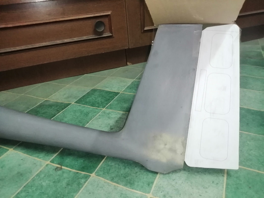

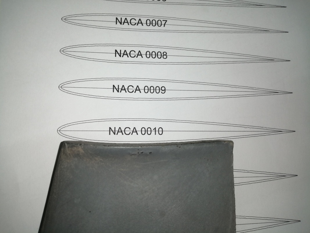

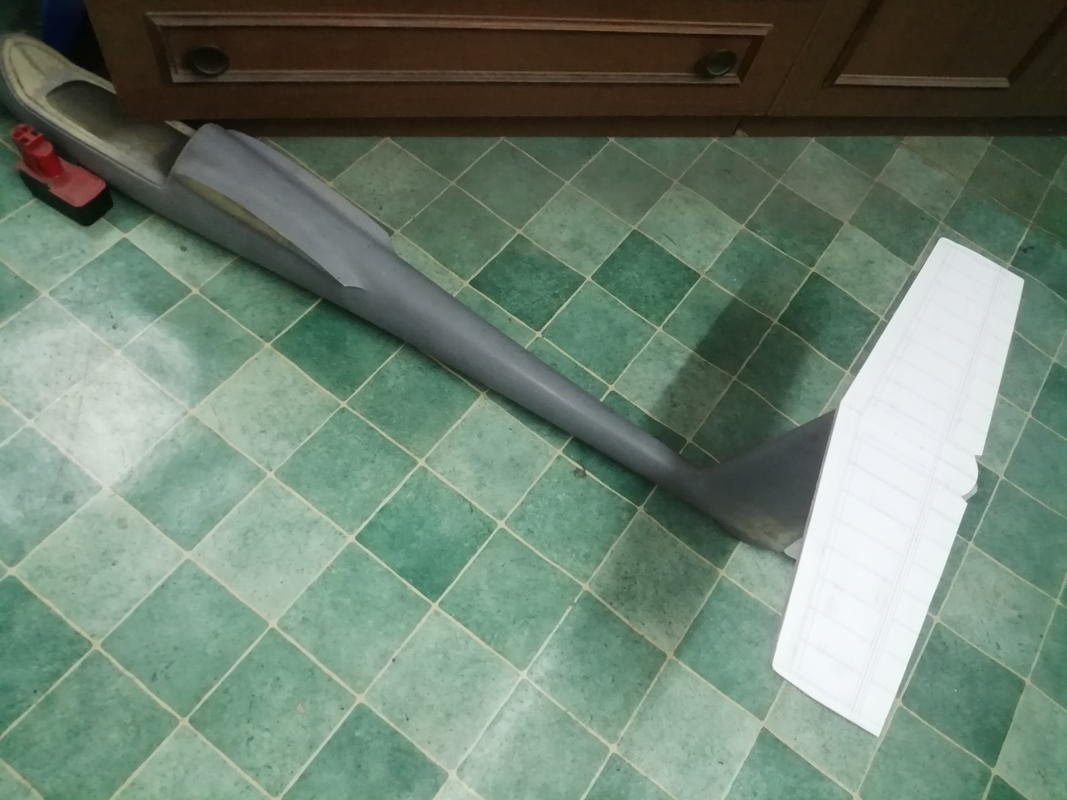

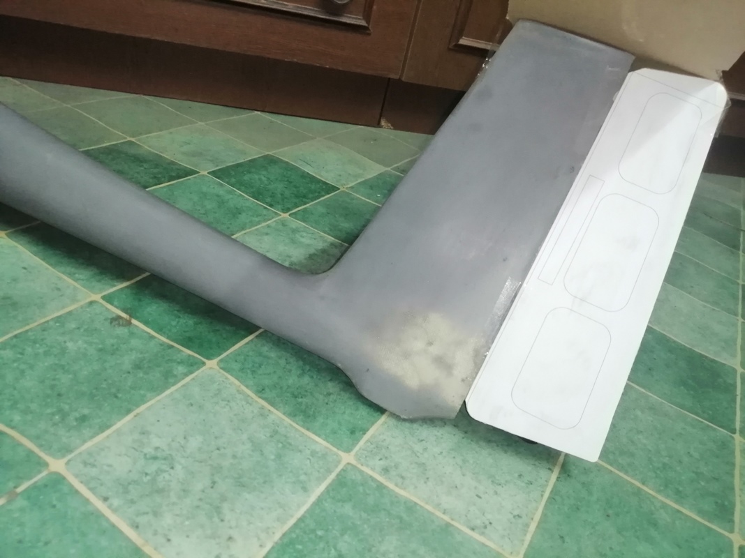

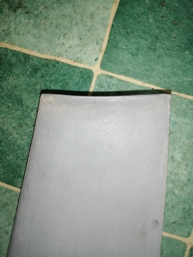

Zrobiłem kilka zdjęć o których pisałeś. ,,Ogonek,, wygląda jakby miał już latać :D . Z kadłubem była dołączona wręga statecznika pionowego zamykająca go od tyłu - wymiary na załączonym zdjęciu. Nie wiem, czy udało mi się uchwycić to o co prosiłeś, ale jakby co, to zrobię kolejne zdjęcia. Profil statecznika poziomego moim zdaniem najbardziej zbliżony to NACA 0010 - zdjęcia. Nie wiem tylko, czy nie za dużo tych zdjęć ;).
POZDR

Post: 2 cze 2021, o 22:34
Nie, ilość zdjęć jest ok.
O to mi chodziło.
Na dniach przygotuję już coś więcej.
Jak planowałeś zrobić sterowanie SW / SK ?
EDIT:
Po wymiarach tej listwy i cięciw statecznika w pion wpasowałem NACA 0012.
Pasuje całkiem dobrze u mnie na monitorze ;) :lol:
3.png [ 258.71 KiB | Przeglądany 28806 razy ]
Konstrukcja identyczna jak w moim Juniorze, z przodu balsa 10mm szlifowana w trójkąt.
Potem listwa z balsy 3, żeberka balsa 2mm i poszycie balsa 1.5mm.

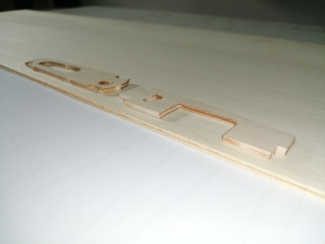

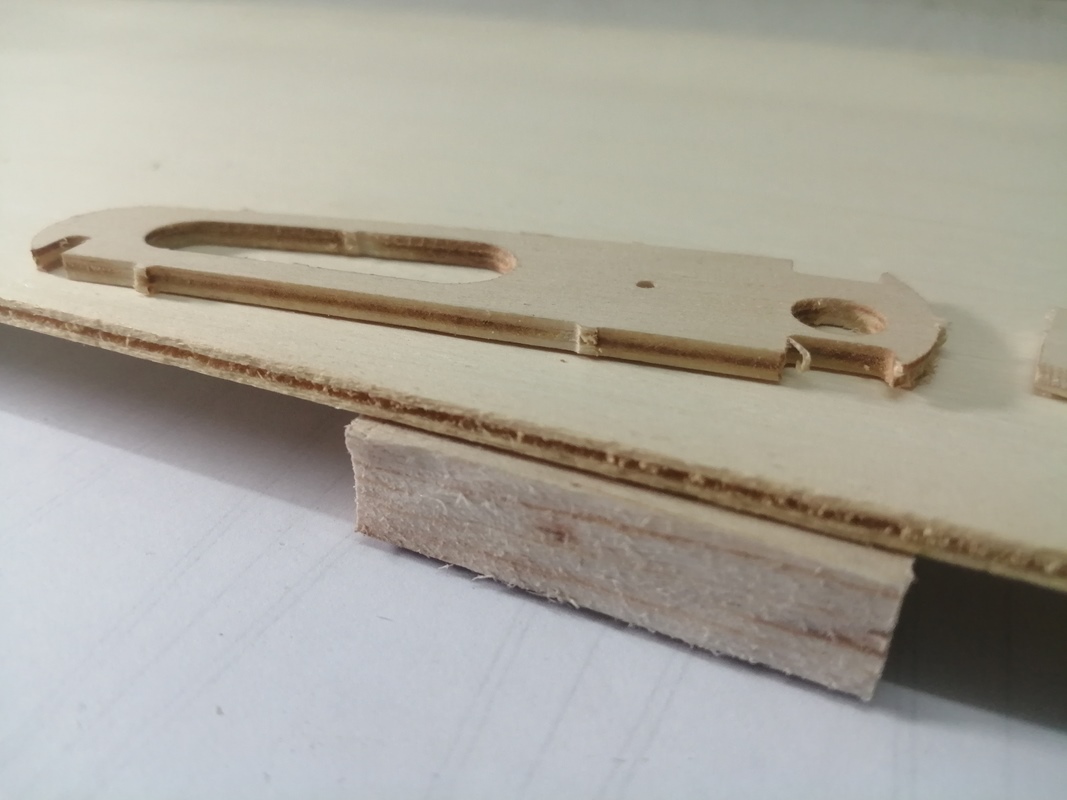

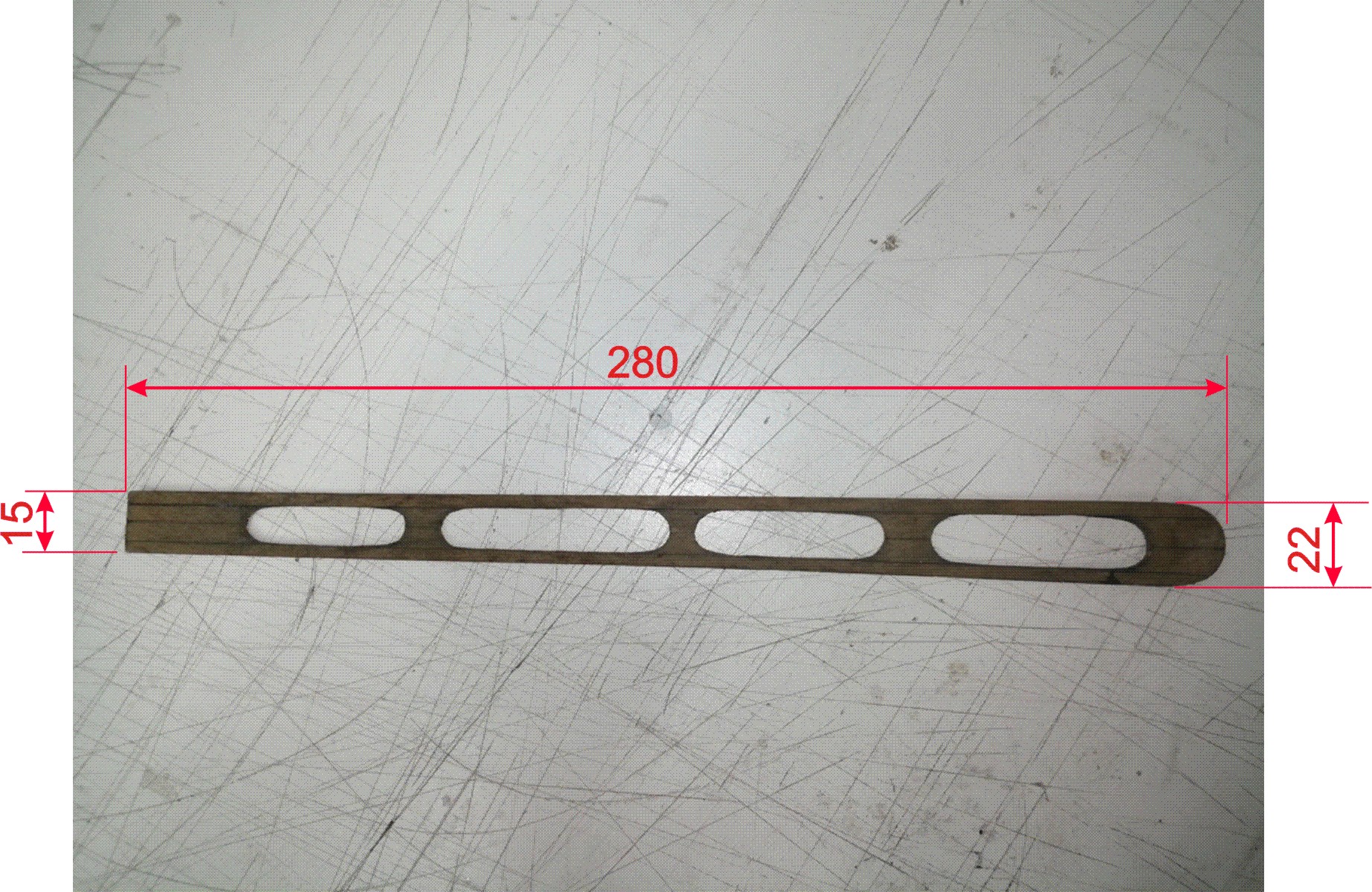

Świetnie. Musi coś z tego wyjść :). Sterowanie SK i SW myślę, że najlepiej byłoby rozwiązać przez umieszczenie serw z tyłu w ,,ogonku,,. W konstrukcji skrzydeł i stateczników tam, gdzie się da chciałbym zamiast balsy wykorzystać jak największą ilość sklejki stolarskiej o grubości 2,5mm po lekkim przeszlifowaniu. Posiadam jej sporą ilość. Jest bardzo lekka - oczywiście nie można jej porównać do sklejki modelarskiej, ale np. żeberka w mniej odpowiedzialnych miejscach? Model ,,SZYBOLOTA,, którego relacja z budowy jest na sąsiednim forum w ok. 70% wykonany jest właśnie z tej sklejki. Oczywiście Sam zdecydujesz co lepsze. Poniżej zdjęcia krawędzi tej sklejki i dwa wycięte z niej ploterem elementy.
