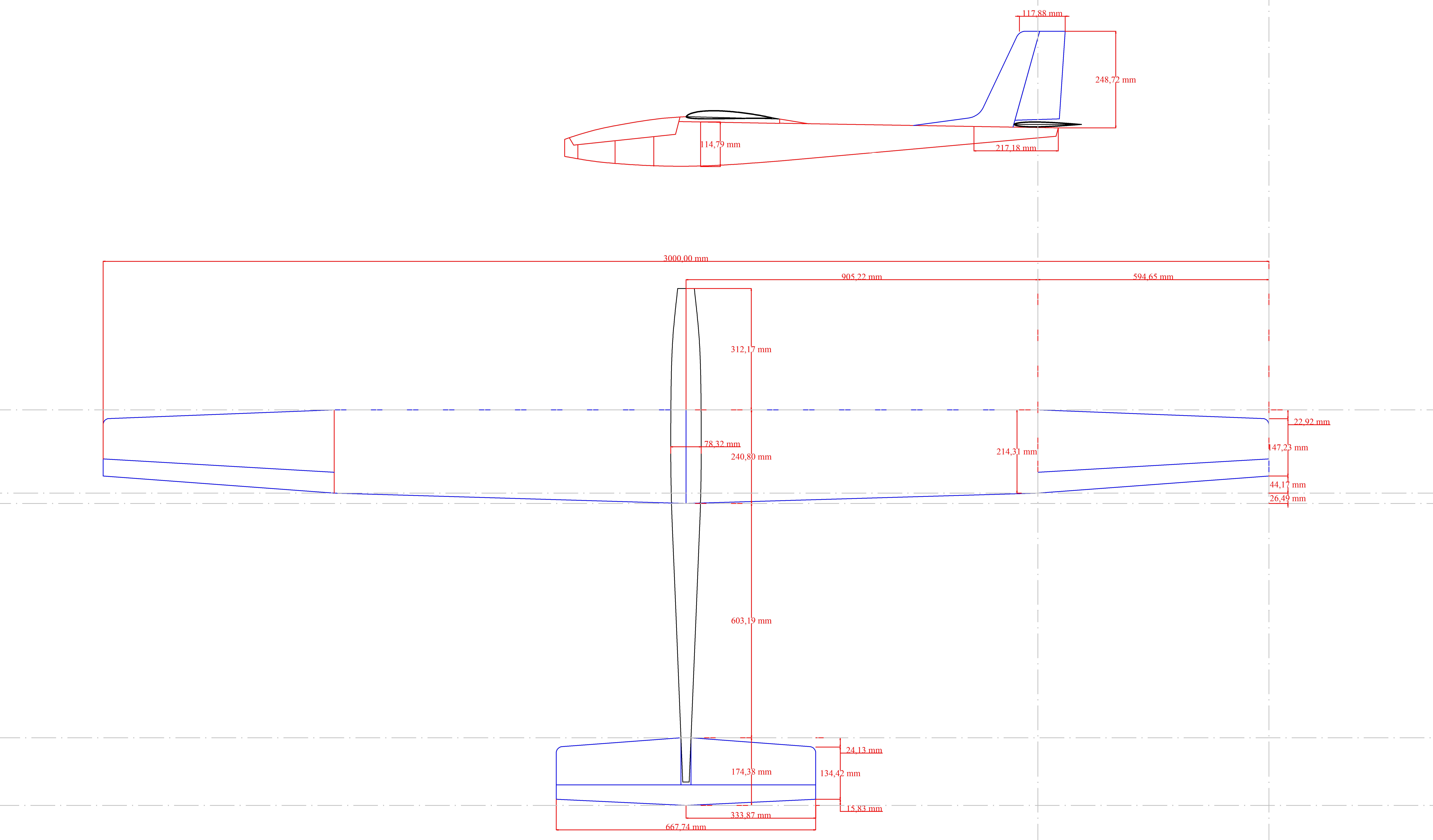

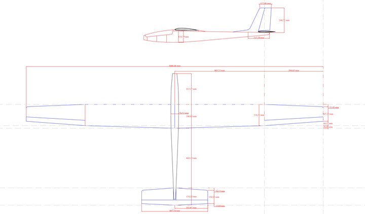

W wolnych chwilach rysuję model zbliżony do Mosquito. Szybowiec był sprzedawany jako kit graupnera w latach 80-tych. Oczywiście nie jest już dostępny. Moja konstrukcja jest zupełnie inna, nie ma nic wspólnego z oryginałem. Utknąłem jak zwykle w dylematach profilowych. SD7037 to sprawdzony profil ale na forach zagranicznych ludzie wskazują na NACA4409.
W zasadzie są już rzuty modelu ( całość powiększona do 3000mm rozp z 2500) Zrobiłem kabinę 3D i w zasadzie tyle.

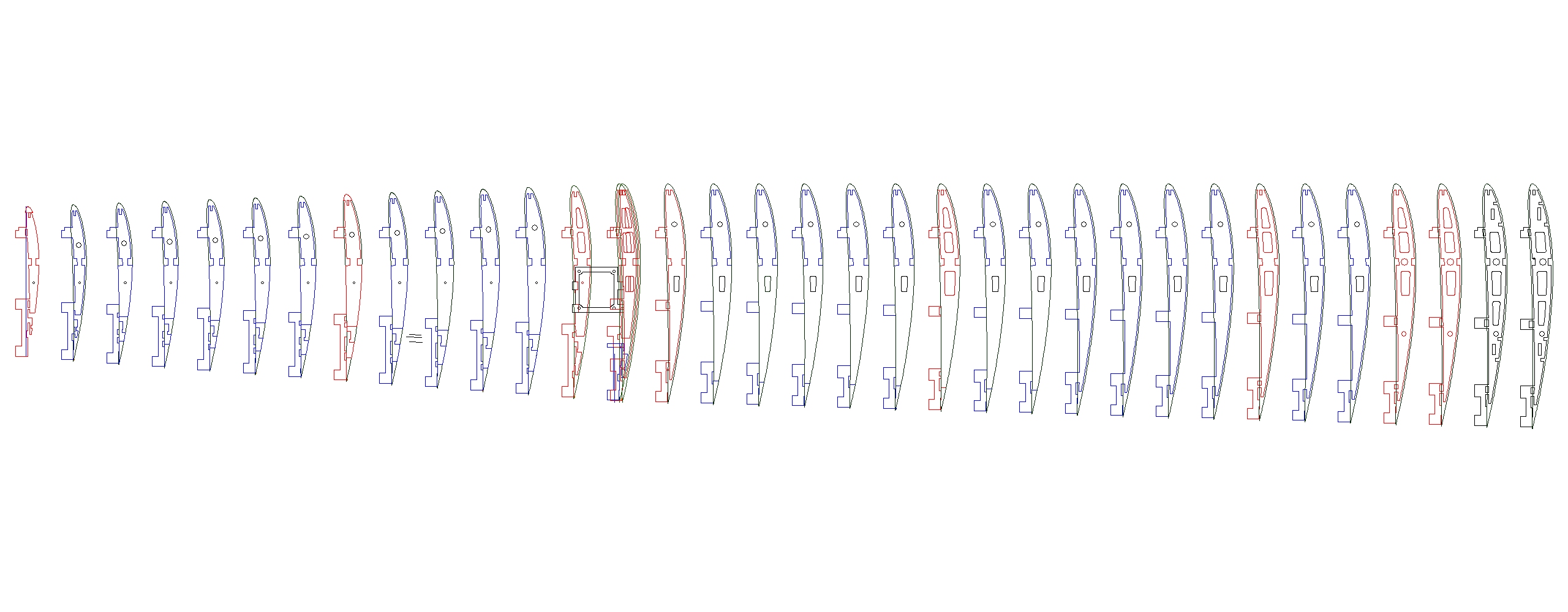

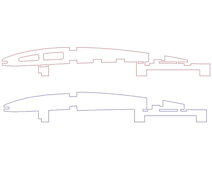

Postanowiłem iść na maksymalną łatwiznę montażową więc robię podstawki w taki sposób żebym się nie musiał szarpać z prawidłowym wklejaniem spływów, natarć itp.
zebra.JPG [ 72.99 KiB | Przeglądany 45571 razy ]

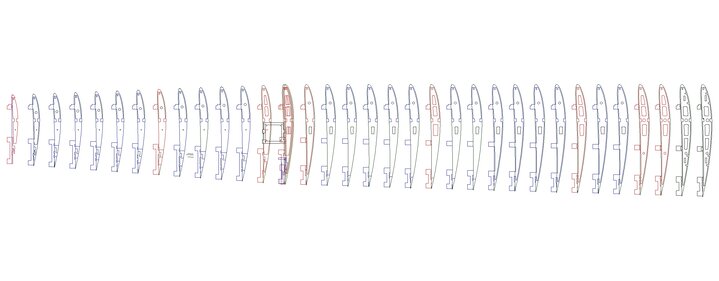

Żeberka na ukończeniu. Jutro może uda mi się skończyć wreszcie skrzydło...

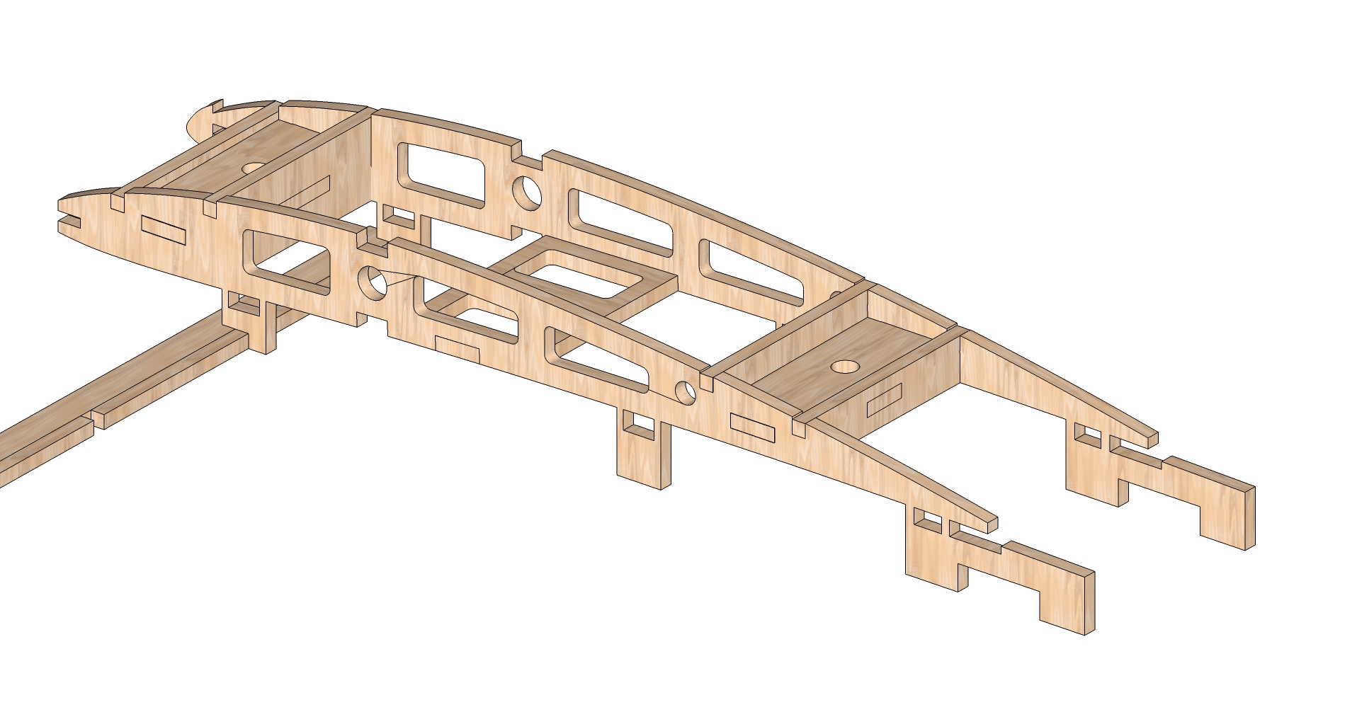

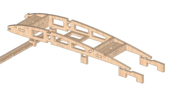

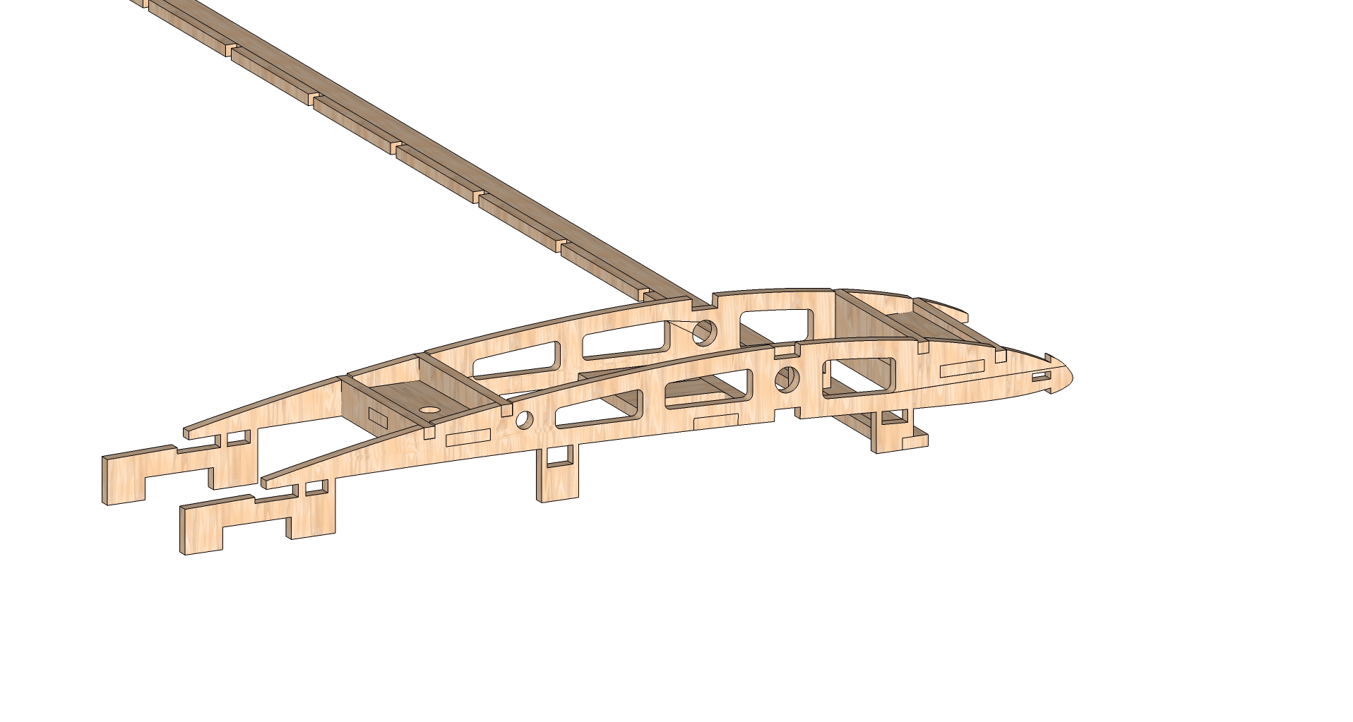

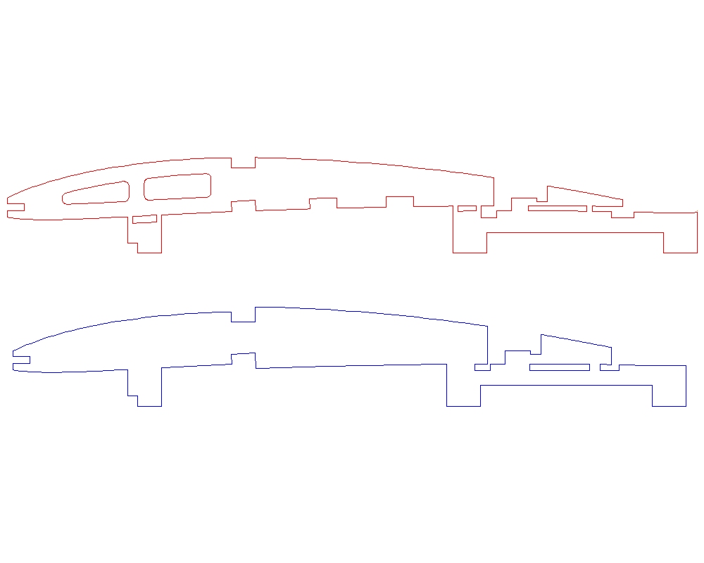

Tak sobie wymyśliłem montaż skrzydła ( przynajmniej w teorii)
mosquito spr2.jpg [ 324.5 KiB | Przeglądany 45427 razy ]
mosquito spr1.jpg [ 483.52 KiB | Przeglądany 45427 razy ]
