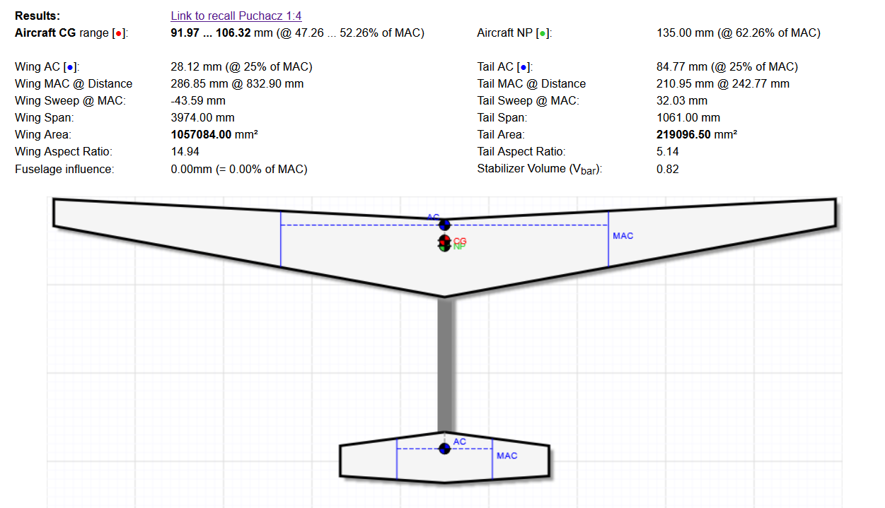

Będzie to HQ 2.0/12, czego głównie szukałem w XFLR jak na ten etap to dekalaż.
Co mi wyszło wysłałem do Jarka, z prośbą o przejrzenie.
W tym miejscu pragnę podziękować Jarkowi za książkę jak i za czas który poświęcił oglądając mój plik Puchacza.
Także staram się, ćwiczę i mam nadzieję kiedyś będę w stanie zrobić pełną analizę modelu w XFLR i będziemy mogli prowadzić ciekawsze dyskusje o profilach ;) 8-)
