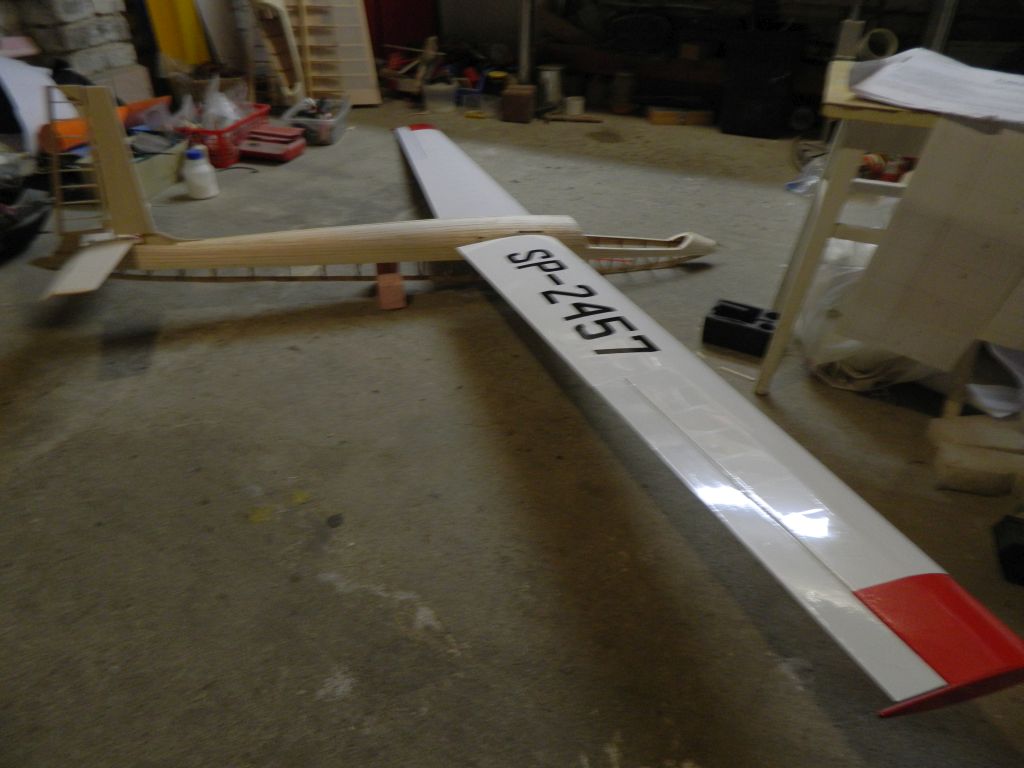

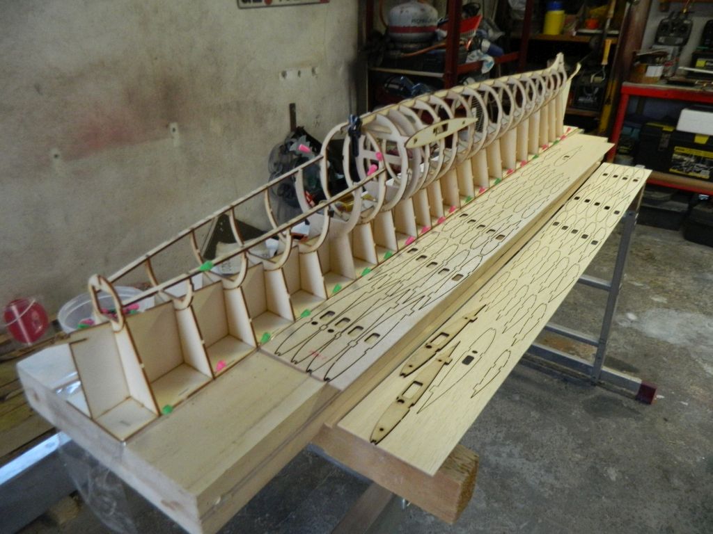

Po pomyślnych lotach Foką z płatami powiększonymi w stosunku do wersji początkowej i zaprojektowanych przez Tomka na "miksie" profili HQ, wpadł mi głowy pomysł przystosowania tych skrzydeł do Zefira. Przerobiłem żeberka tak aby pasowały do kadłuba zefirka, przerobiłem plany, wszystko umieściłem na formatkach. Po ok miesiącu oczekiwania dotarła do mnie paczuszka z wyciętym szybowcem, a dzisiaj odebrałem wycięte żeberka płata hq, wycinałem już u siebie ;) .
Kadłub wstępnie złożony, powoli ruszam z budową modelu. Otwieram nowy temat, bo planuję dokonać kilku zmian w stosunku do projektu. Zmówiłem Zefira w wersji na profilu SD7037 2 st wzniosu, te płaty będą również pasowały do kadłuba.

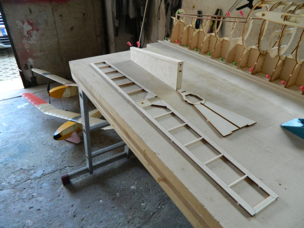

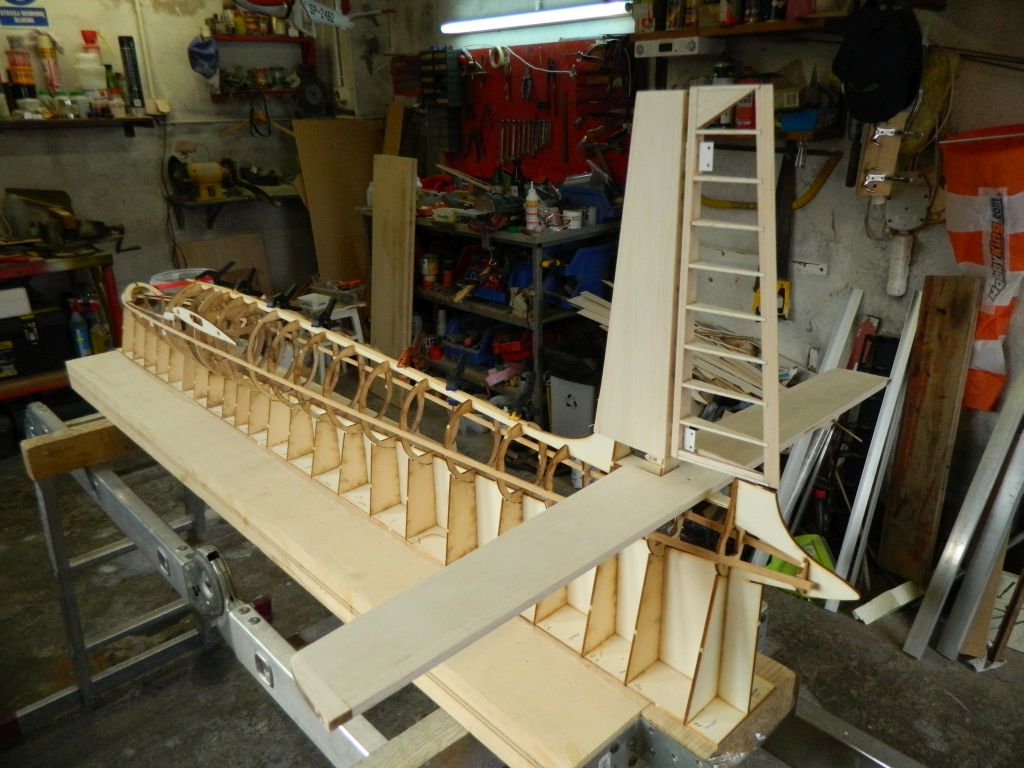

Aby posklejać wręgi kadłuba, wkleić podłużnice, należy zbudować statecznik pionowy.
Pozwoliłem sobie na kilka zmian, bardziej ułatwiających budowę, w stosunku do bazowego projektu. Dodałem listwę sosnową 3x3 w natarciu pionu, zrezygnowałem z elementów z formatki służących do budowy poziomego. Były nieznacznie niższe niż natarcie i spływ poziomego.
Pion zbudowany, poziomy wyszlifowany, wklejona nakrętka kłowa w balsosklejkę do mocowania poziomego.

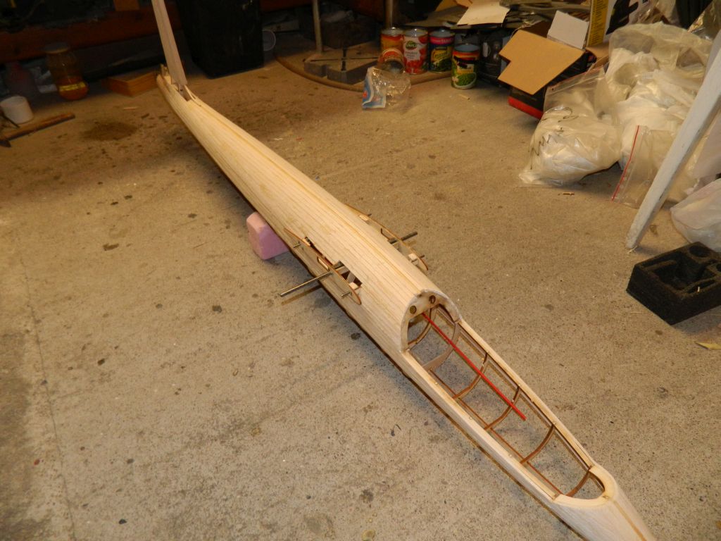

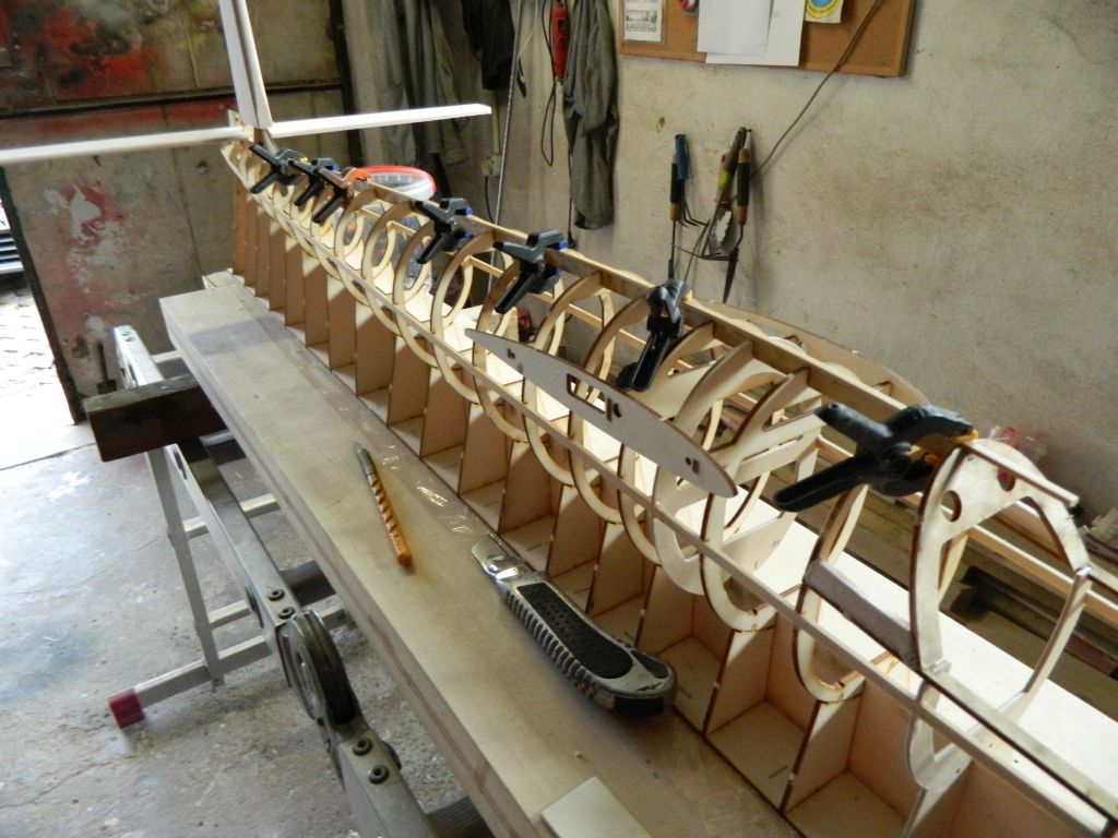

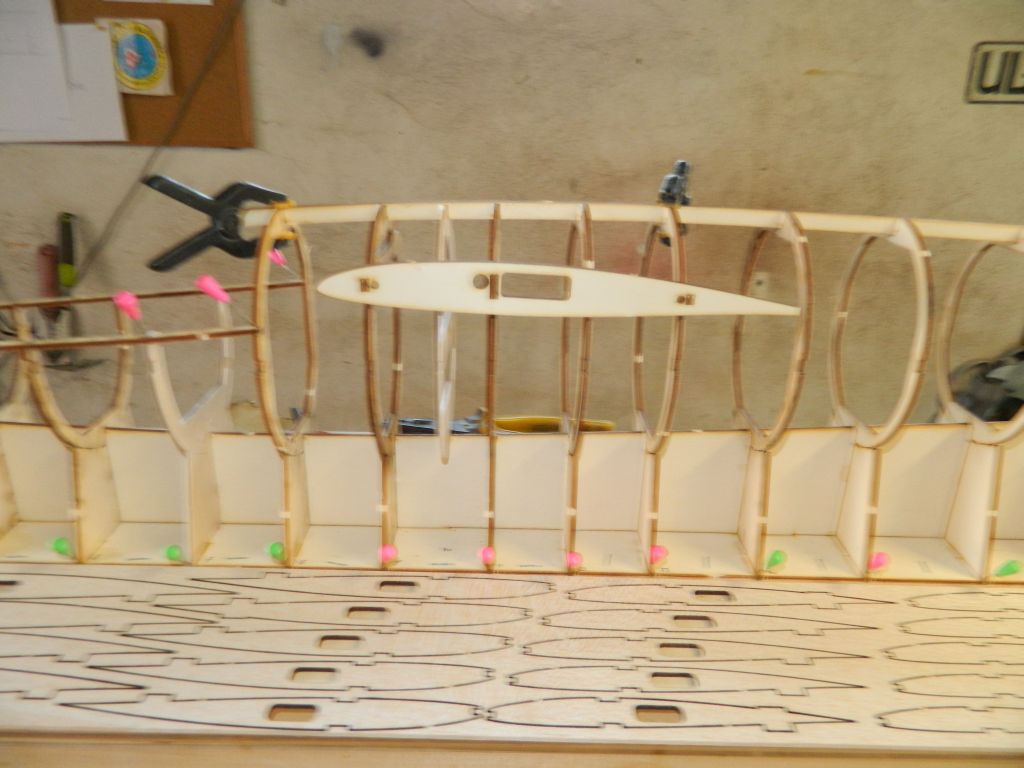

Ostatnie przygotowania do "klepkowania" kadłuba. Wkleiłem podłużnice. Miały być 6x2, okazało się, że moje listwy mają 6,2x2 i nie bardzo wchodziły we wpusty, wkleiłem 5x2. Dodatkowo na górnej listwie przykleiłem listwę sosnową 3x2. To jedyne zmiany w stosunku do projektu. Oczywiście pracuję nad usterzeniami ... obowiązkowa przymiarka ;) . To nie jest szybowiec, to strzała :lol: .
DSCN5487.jpg [ 183.59 KiB | Przeglądany 26369 razy ]
DSCN5489.jpg [ 181.04 KiB | Przeglądany 26369 razy ]
Post: 15 paź 2020, o 18:59

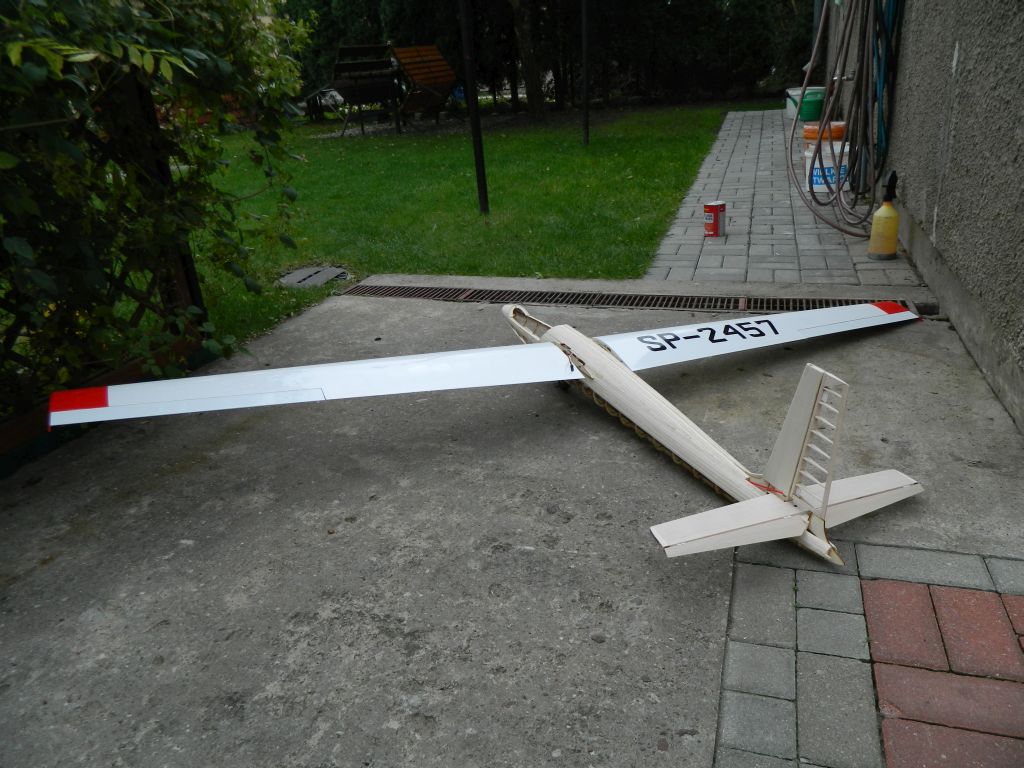

Dzisiaj kadłub został odcięty od stelaża. Skorupa jest na tyle stabilna, że można działać dalej bez niego. Teraz zaczyna się zabawa z zamocowaniem chowanego podwozia.
Na jednym ze zdjęć kadłub Zefira ze skrzydłami od Foki, też pasują :D .

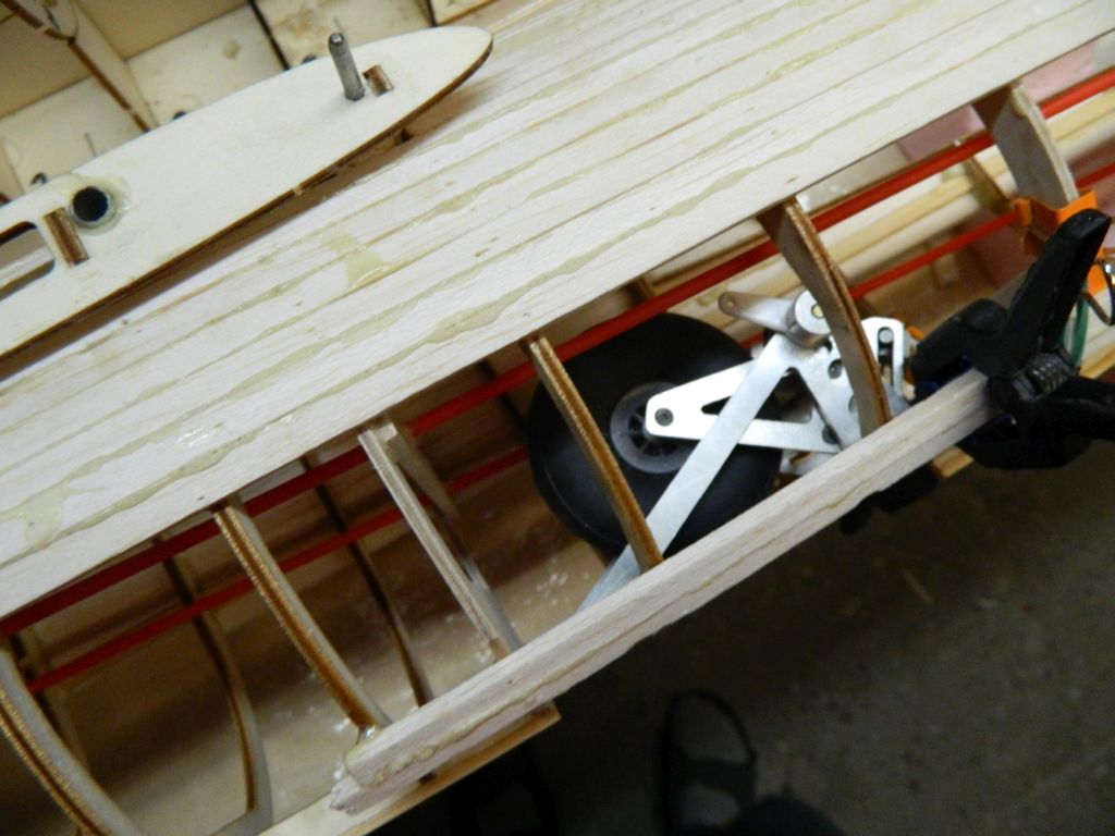

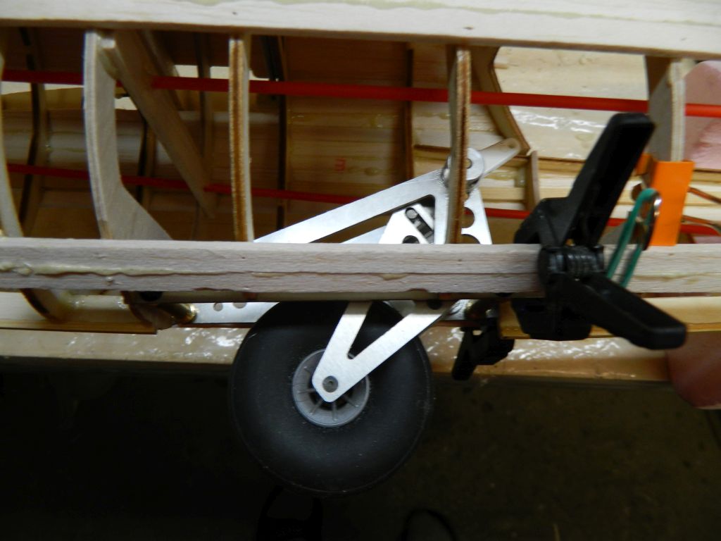

Podstawa do podwozia zasadniczo wymyślona i zrobiona :D . Teraz kolejna zabawa z zamykanymi klapkami podwozia. Szczerze, nie wiem jak się do tego zabrać. Jest parę pomysłów ;) , może macie jakieś sprawdzone patenty?

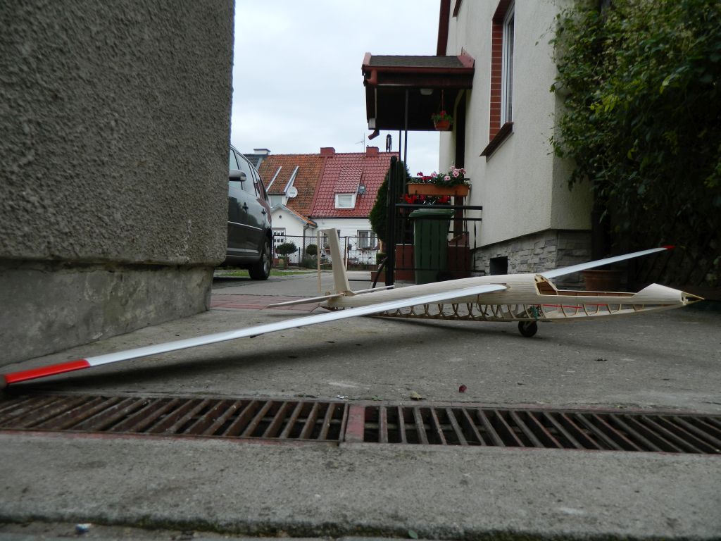

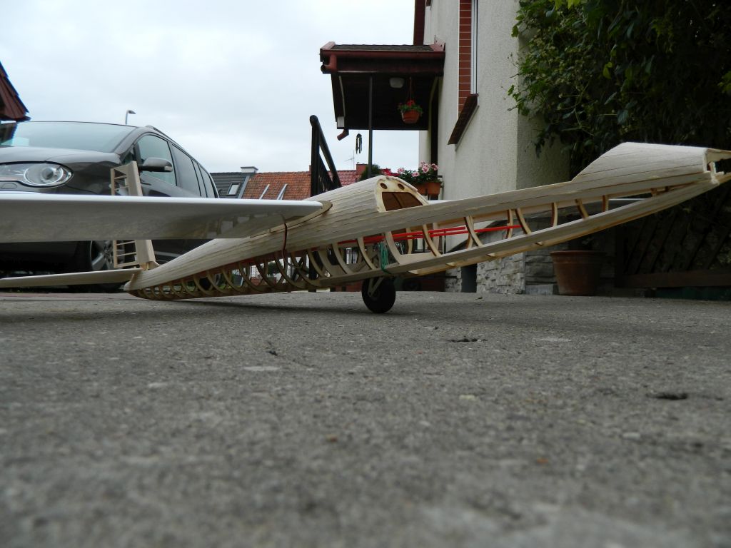

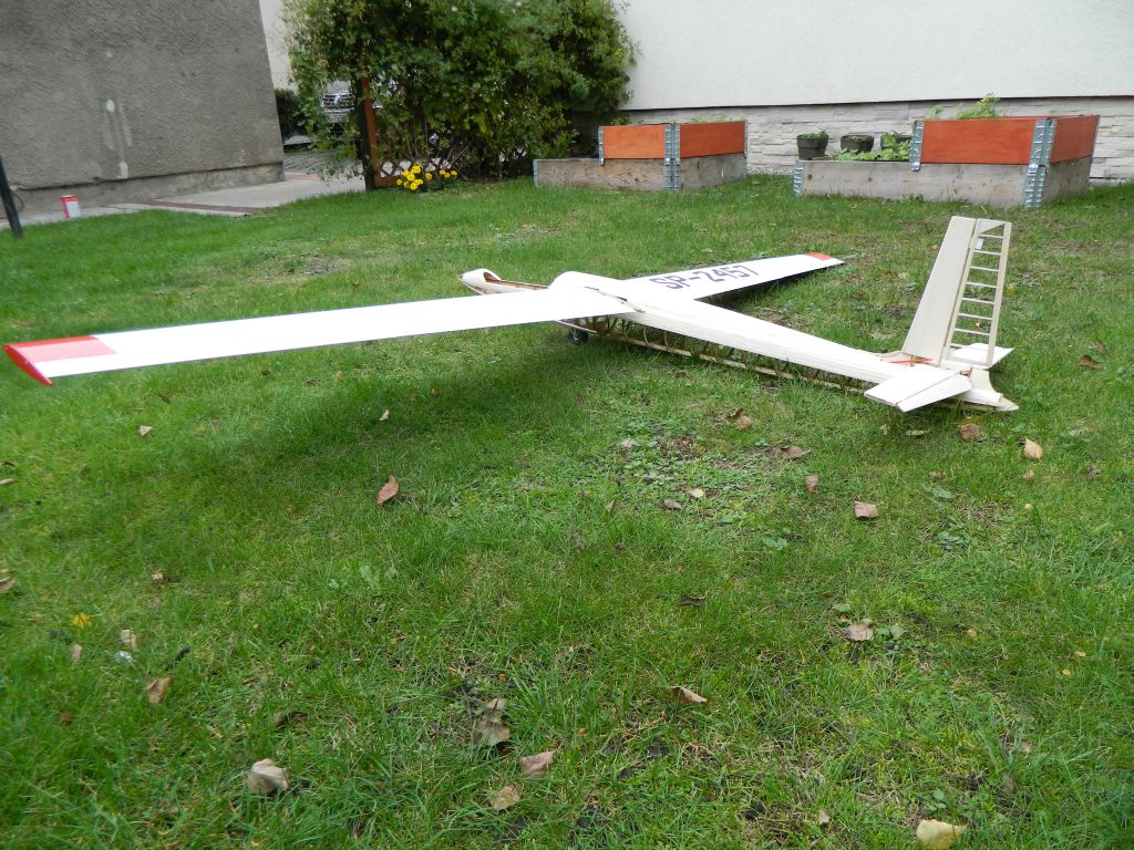

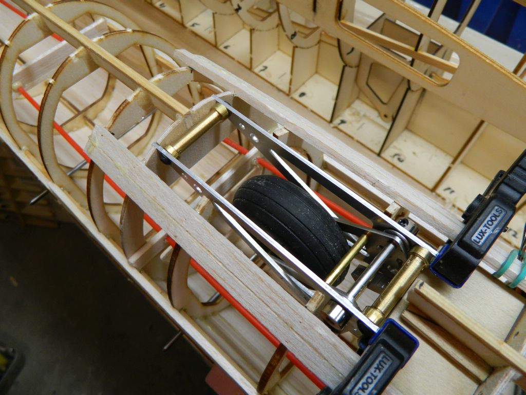

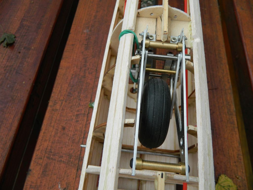

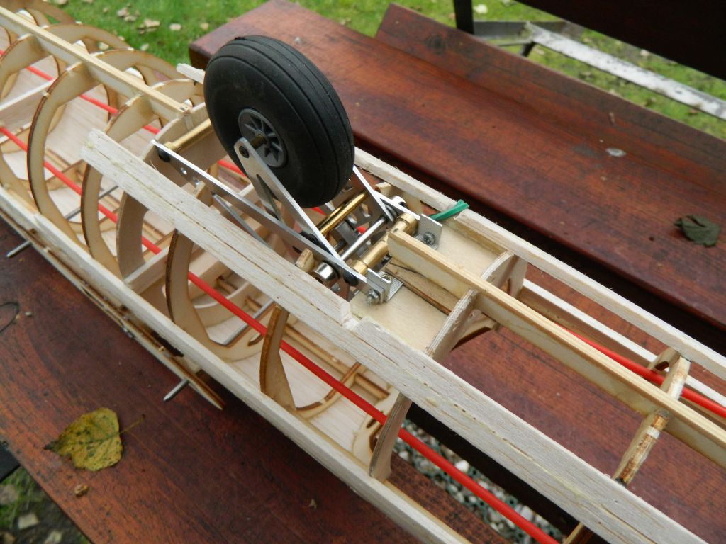

Zamocowałem zespół podwozia. Zdjęcia chyba wszystko wyjaśniają. Brakuje jeszcze blokady/mocowania z tyłu wózka.
Pokusiłem się o małą sesję zdjęciowa ze skrzydłami od Foki :D .

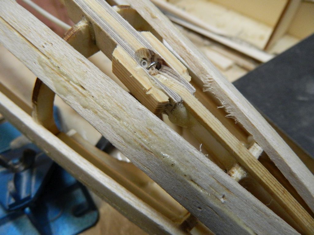

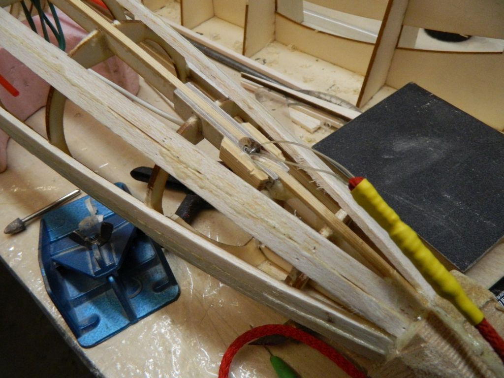

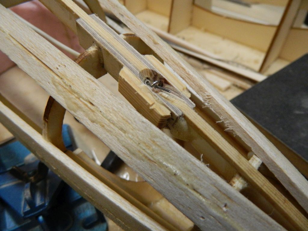

Oprócz podwozia należy jeszcze parę rzeczy wykonać przed zamknięciem kadłuba. Dzisiaj zaczep do holu za modelem. Chcąc zachować niepowtarzalny i swoisty kształt przodu kadłuba, wymyśliłem zaczep na spodniej części kadłub, trochą tak jak w oryginale ;) . Przewierciłem pod kątem podłużnicę kadłuba, wcześniej oklejając to miejsce sklejką i sosną. Frezami przy pomocy multiszlifierki odpowiednio powiększyłem otwór. Z kawałka drutu od bowdena wykonałem blokadę zaczepu /w kształcie litery U/, reszta normalka. W otwór w podłużnicy rurka bowdena, wszystko resztami Distala poprzyklejałem. Nic nie wystaje po za obrys, moim zdaniem wygląd do przyjęcia i działa bez zarzutu.
