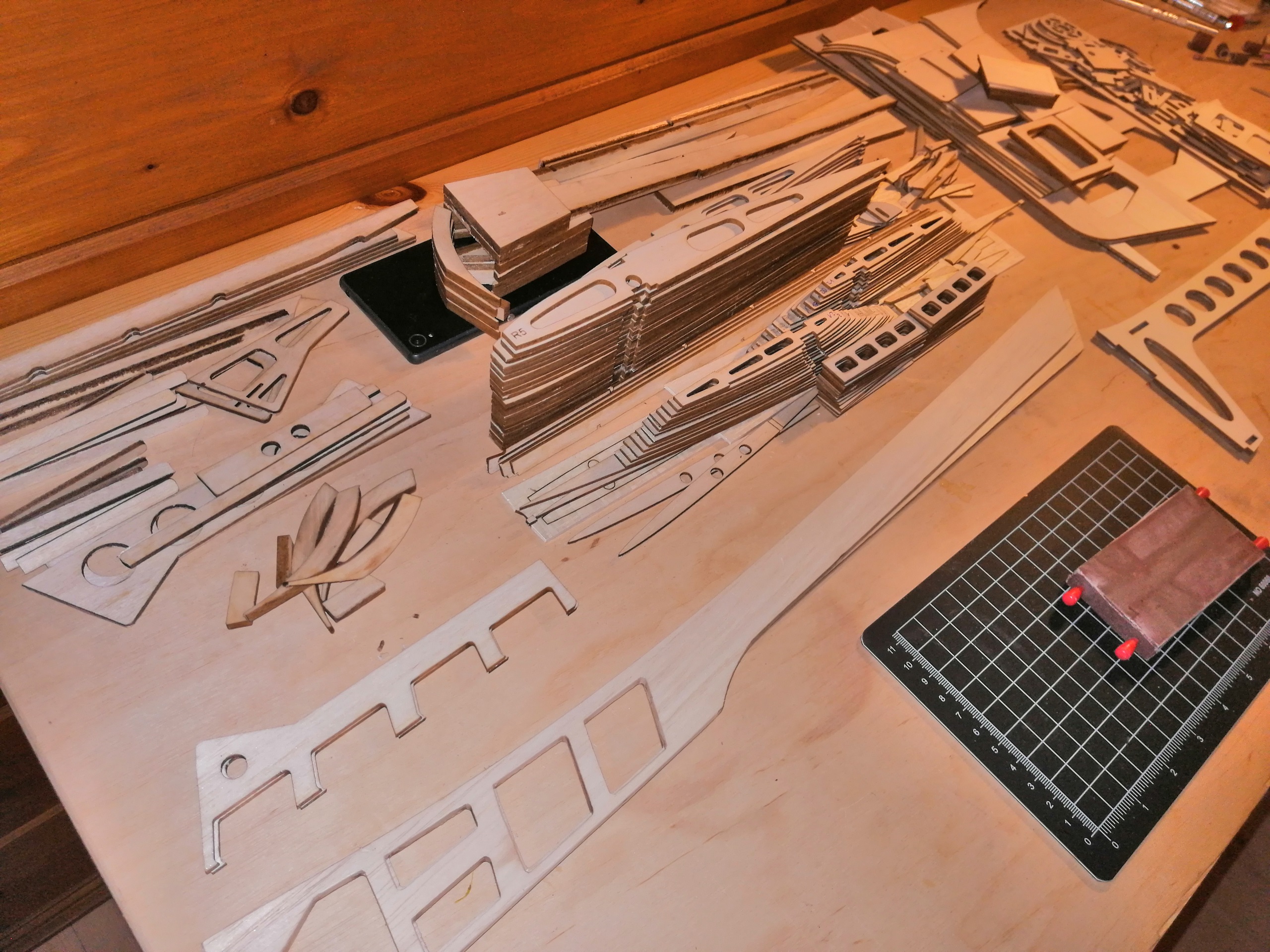

Witam i zapraszam do relacji z realizacji przeskalowanego wg mojego projektu motoszybowca Guppy.
Projekt Guppy 3,4m: http://forum.aerodesignworks.eu/viewtopic.php?f=8&t=1913

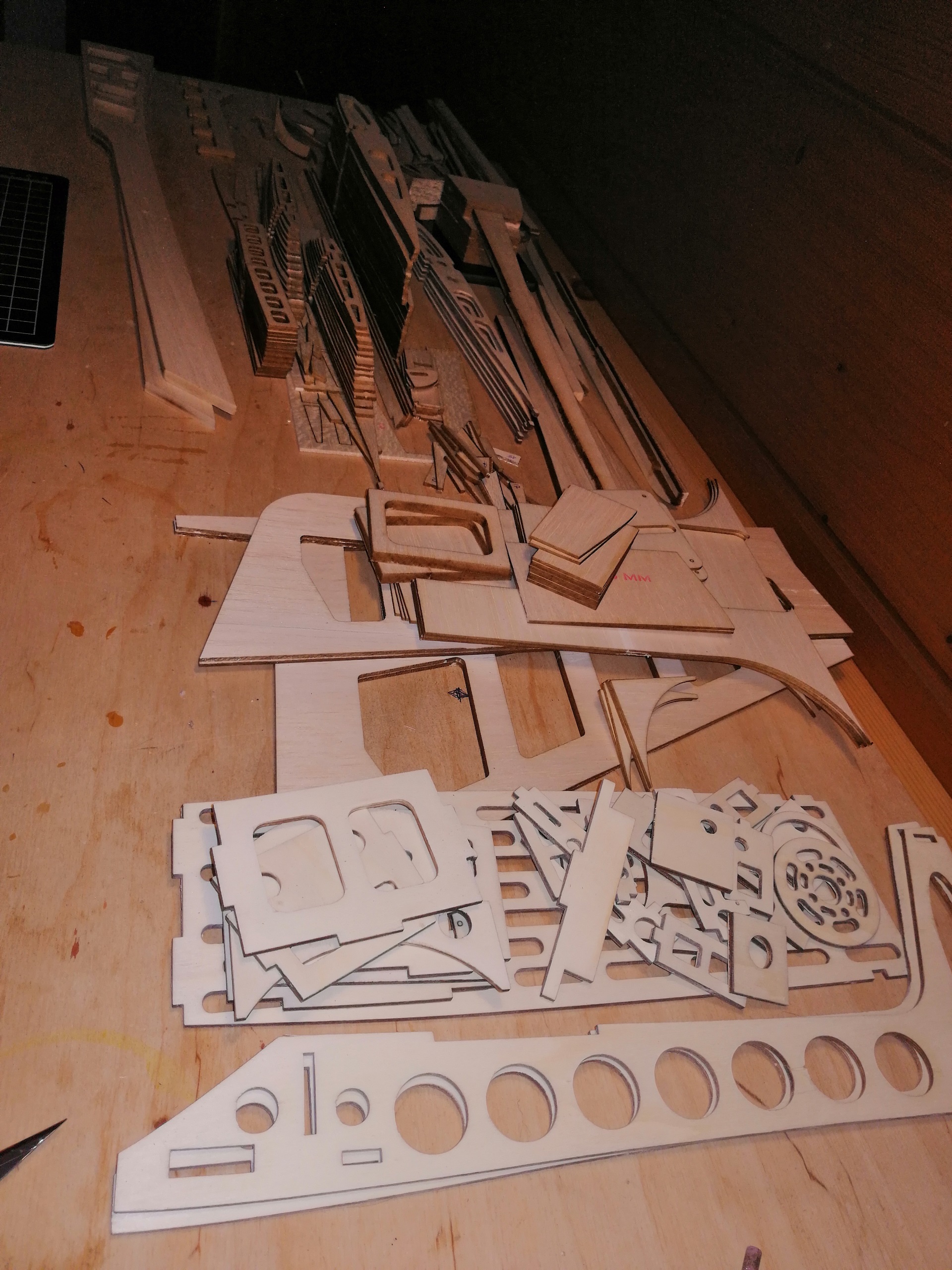

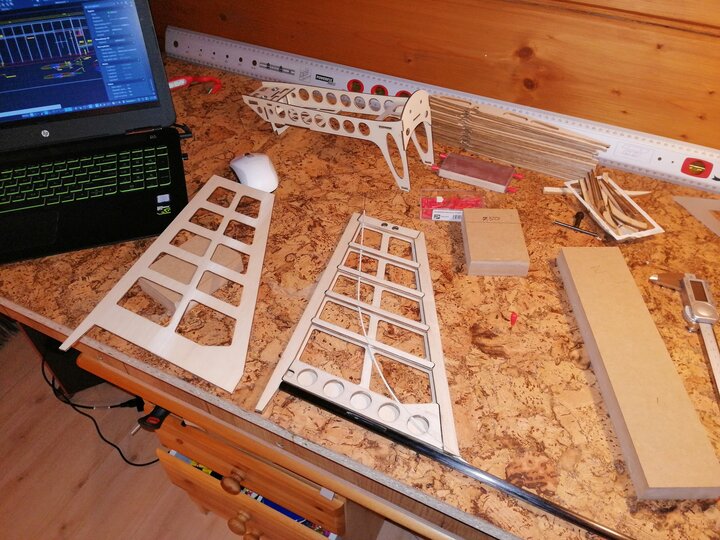

Wycinanie elementów ploterem laserowym o mocy optycznej 7,5W (moc elektryczna 30W) nie było zbyt przyjemne, dużo dymu, w garażu zimno i na dodatek cokolwiek miało grubość ponad 5mm sprawia trudności w wycinaniu, krawędzie dosyć osmolone. Balsosklejka lipowa 3 mm poszła na 2 przebiegi.
Poniżej efekty 7 wieczorów wycinania:
IMG_20210111_180412.jpg [ 1.27 MiB | Przeglądany 21981 razy ]
IMG_20210111_180537.jpg [ 1.23 MiB | Przeglądany 21981 razy ]

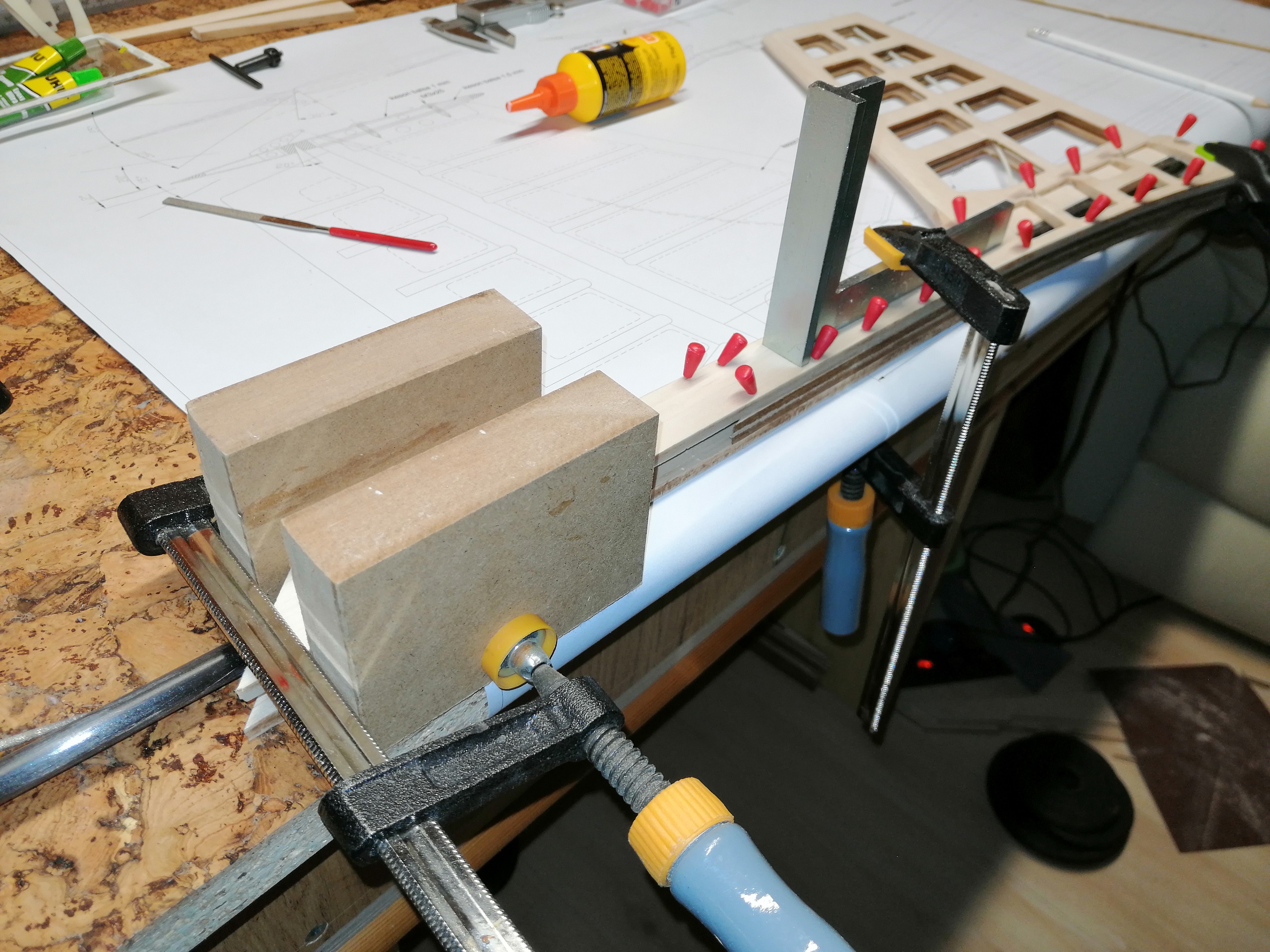

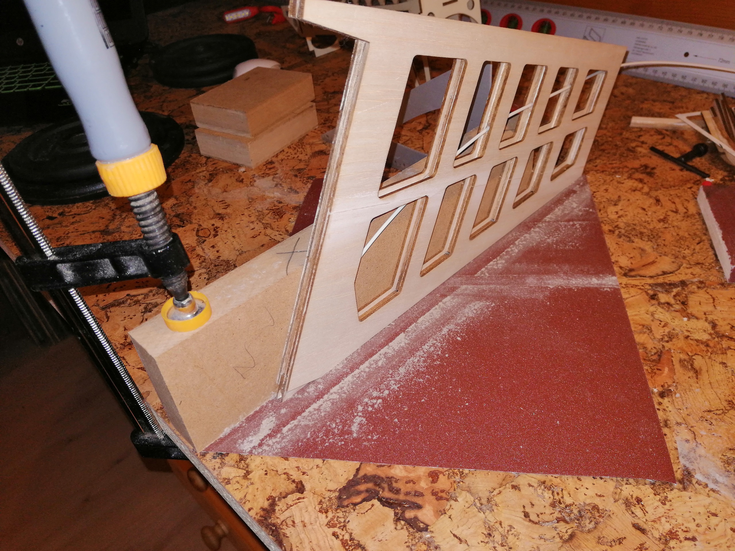

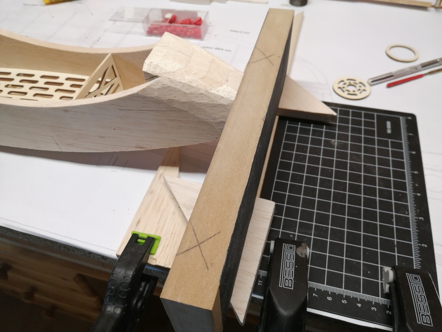

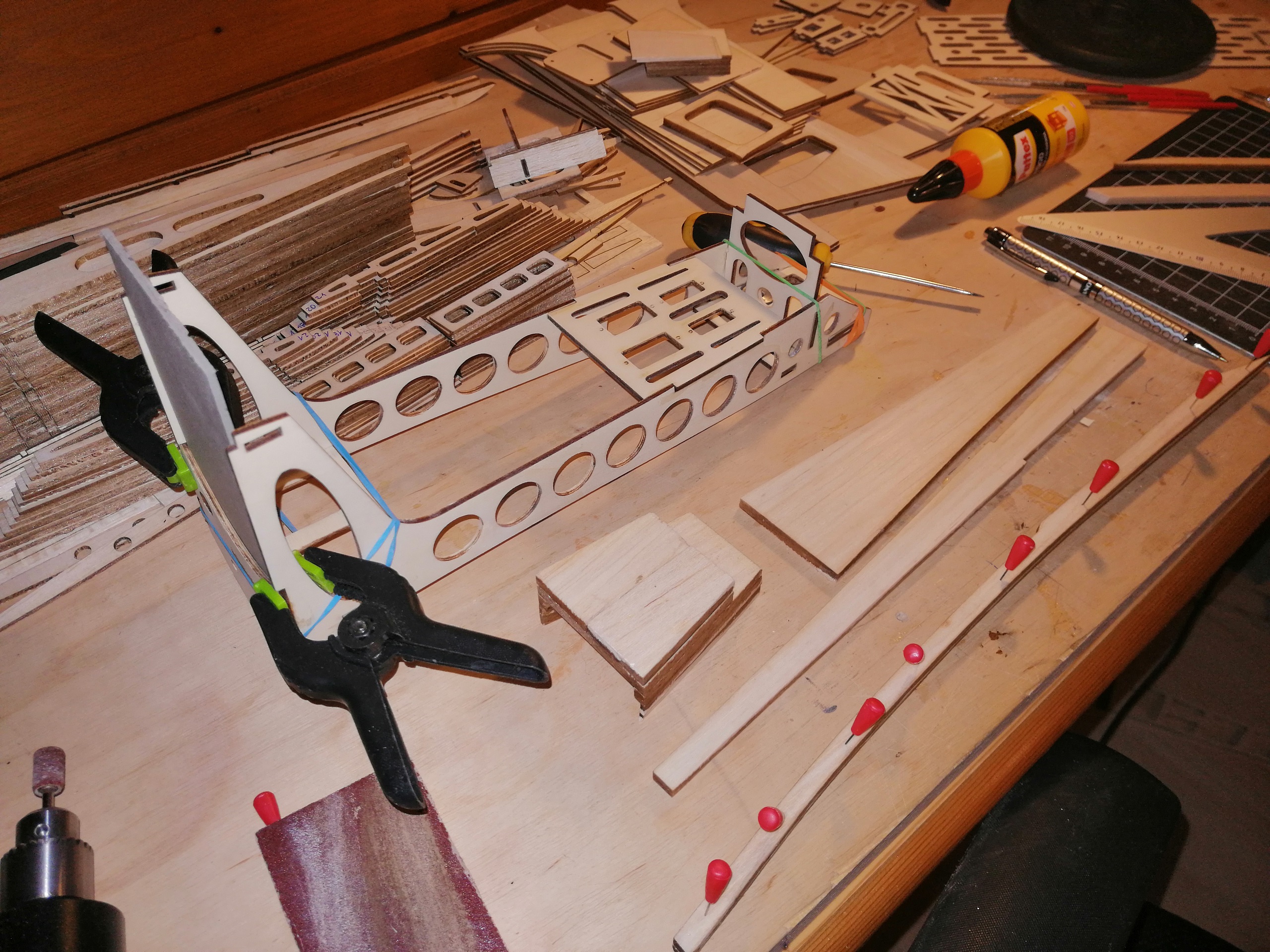

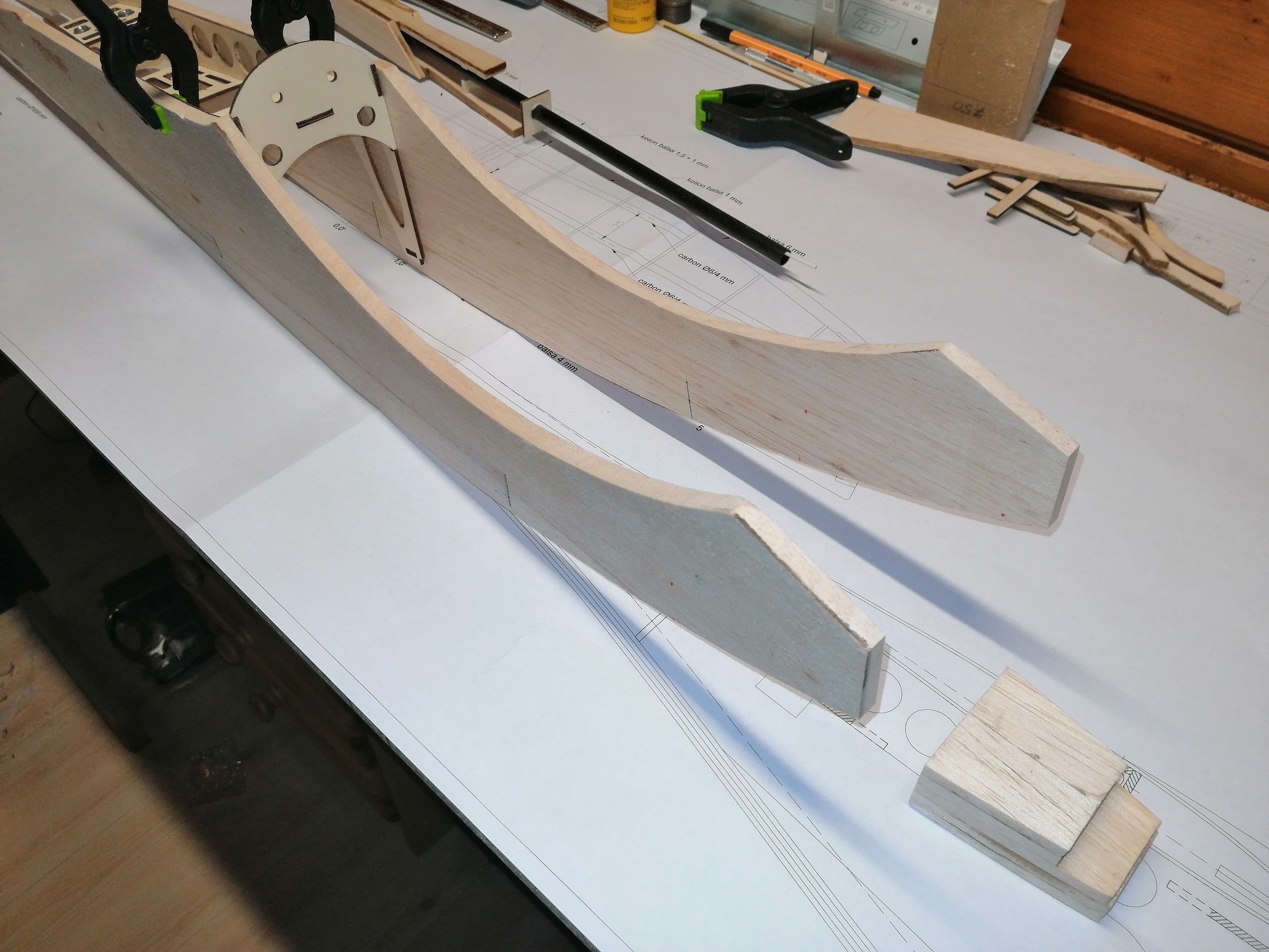

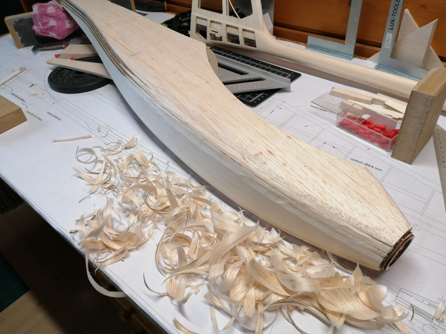

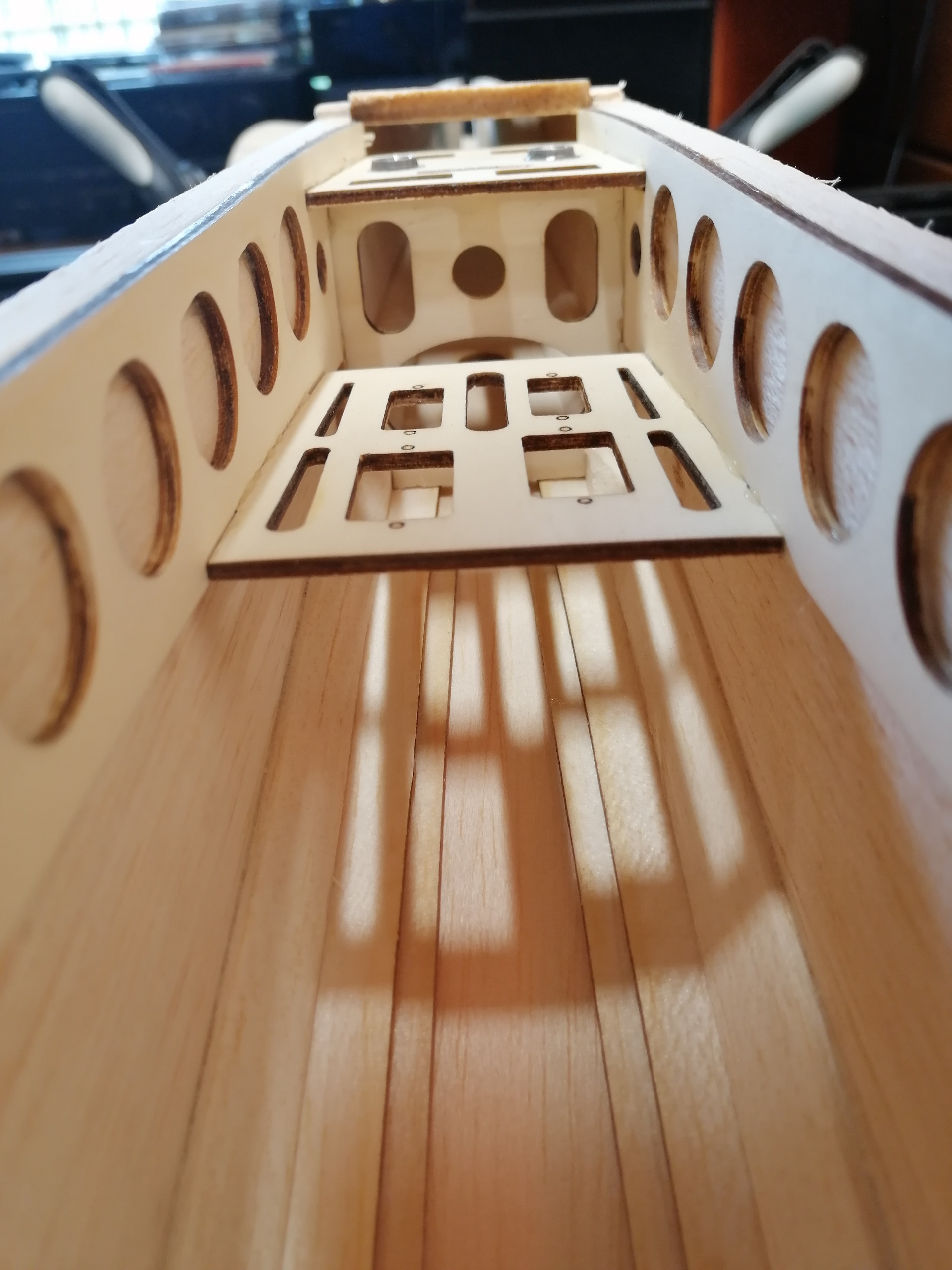

Zaczynam od kadłuba. Klocki wycięte z płyty MDF grubości 25mm okazują się bardzo przydatne.
Przy szlifowaniu krawędzi statecznika poziomego uzyskuję doskonałą płaszczyznę.
IMG_20210111_200450.jpg [ 1.42 MiB | Przeglądany 21855 razy ]
IMG_20210113_195651.jpg [ 1.62 MiB | Przeglądany 21855 razy ]
IMG_20210113_212844.jpg [ 1.6 MiB | Przeglądany 21855 razy ]
IMG_20210114_201945.jpg [ 1.22 MiB | Przeglądany 21855 razy ]

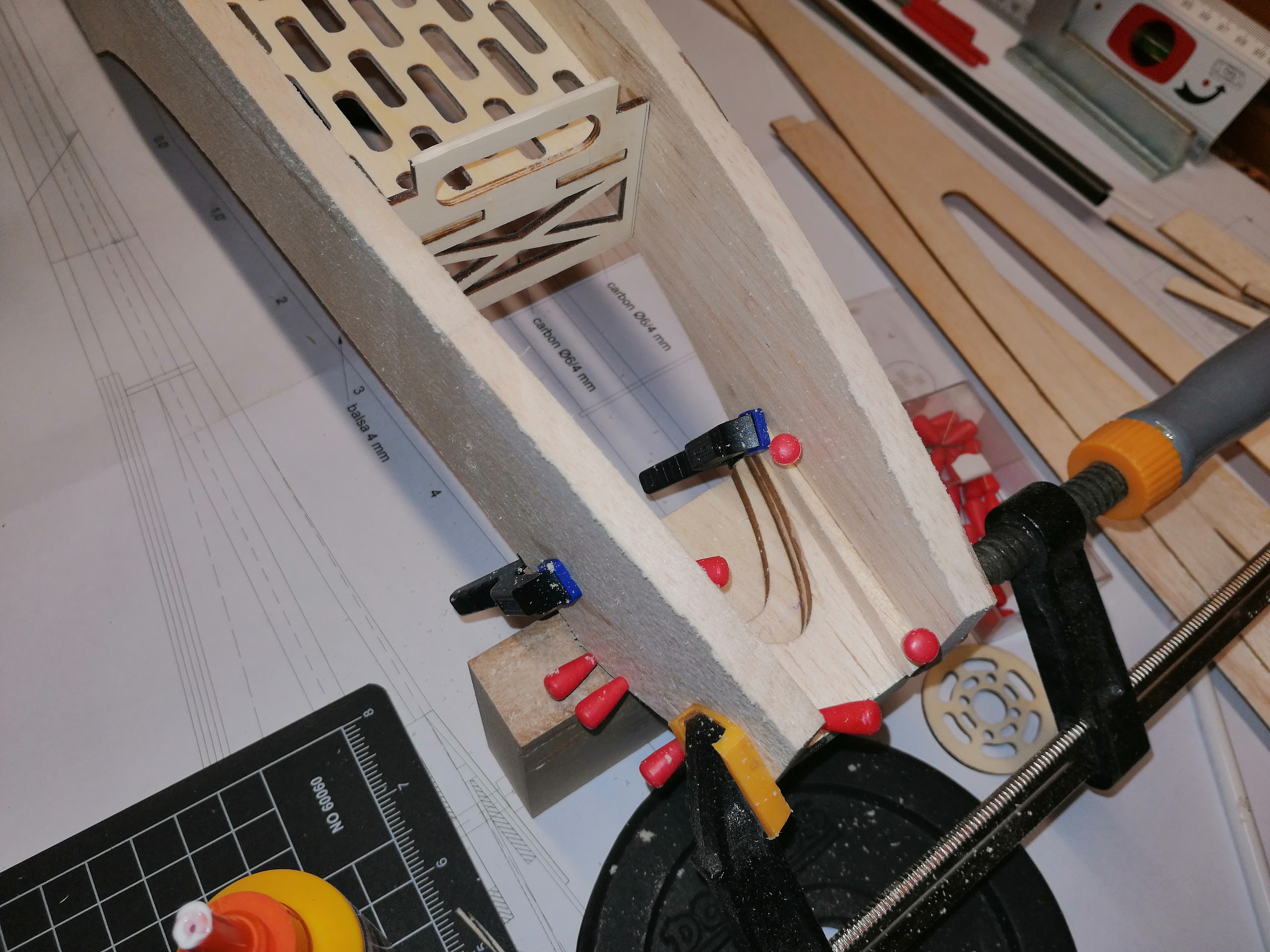

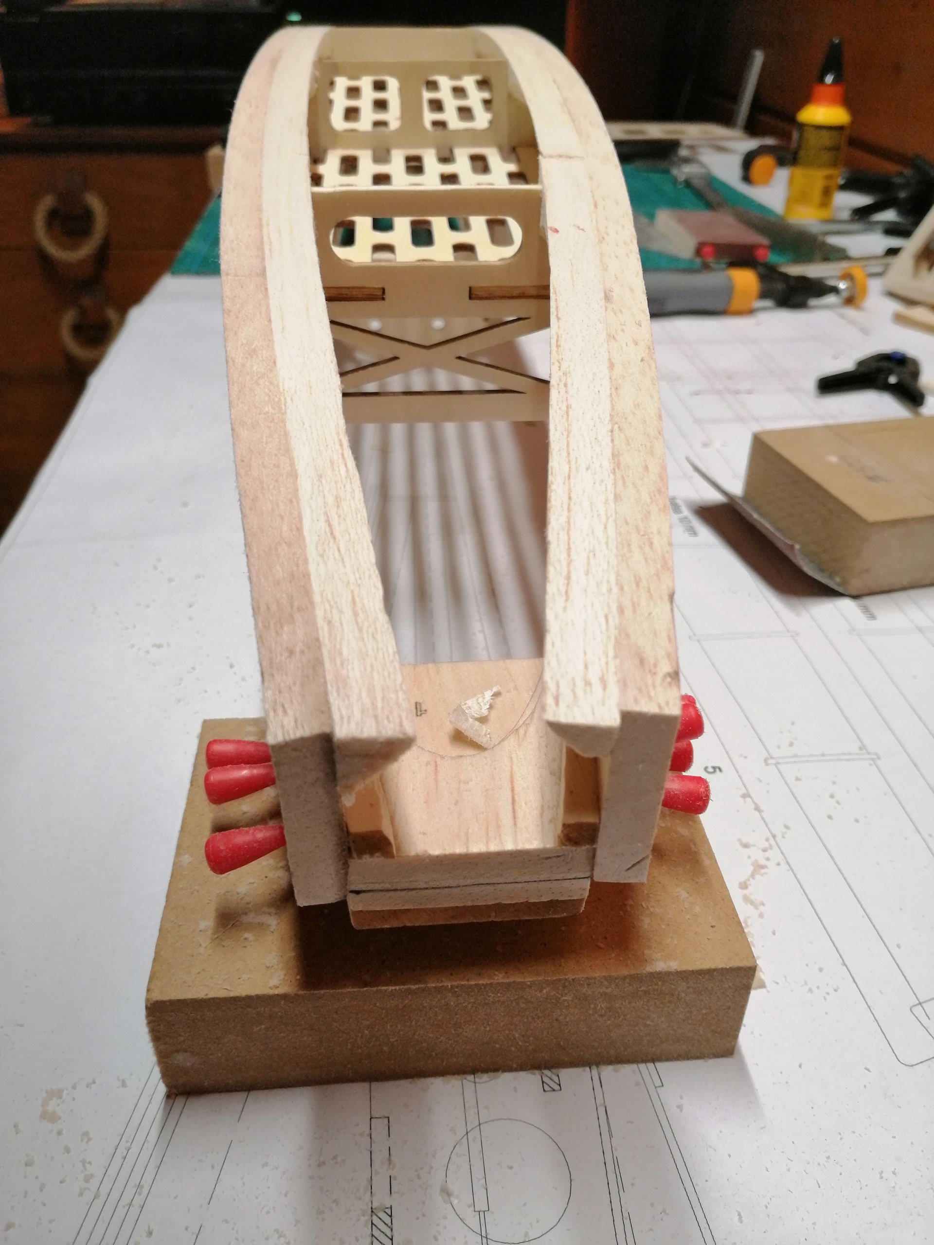

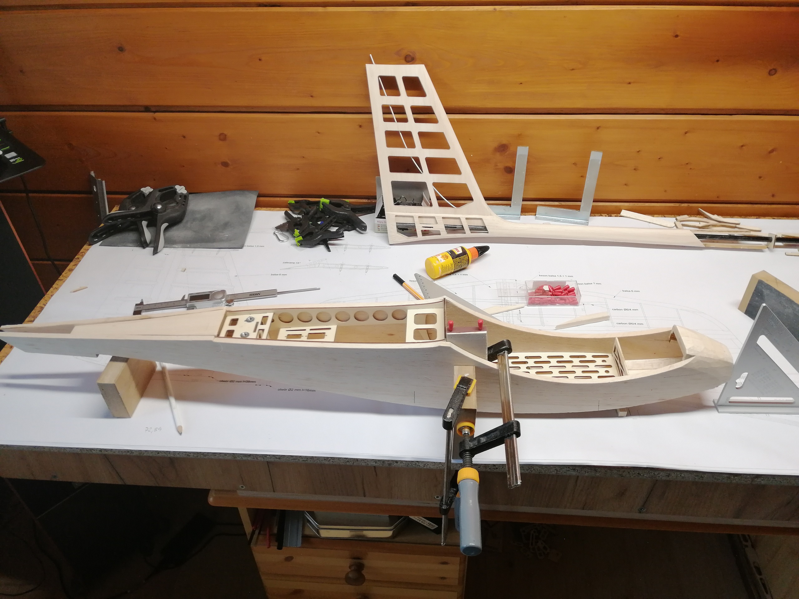

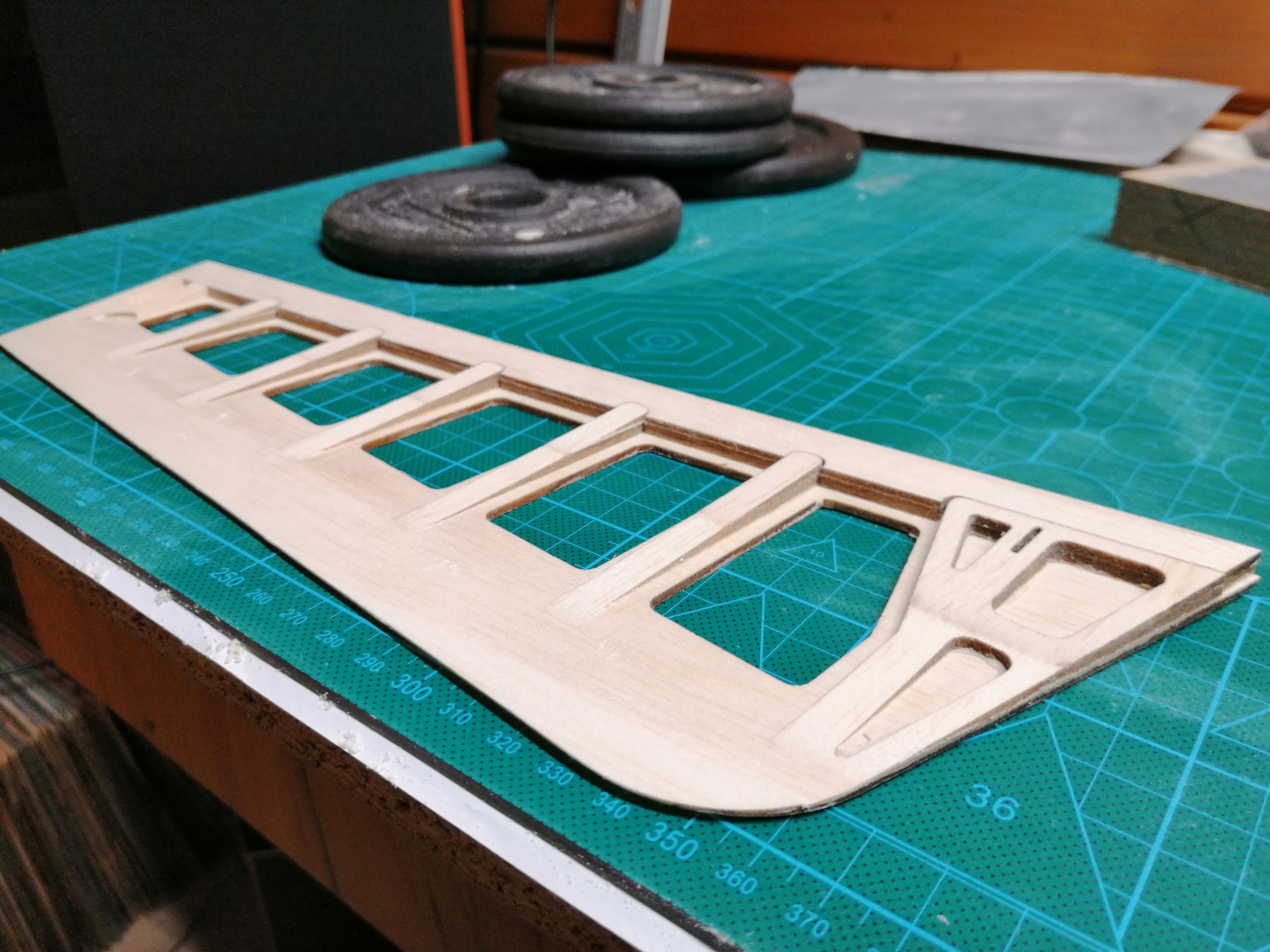

Tak, lecimy dalej. Formatki balsy są sobie nie równe, jedne twarde, drugie miękkie (tej samej grubości, producenta itd), inne jakby z zawartością próchnicy - takie ciemnożółte, brązowe plamy. Nie będę już kupował balsy przez internet...

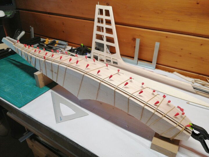

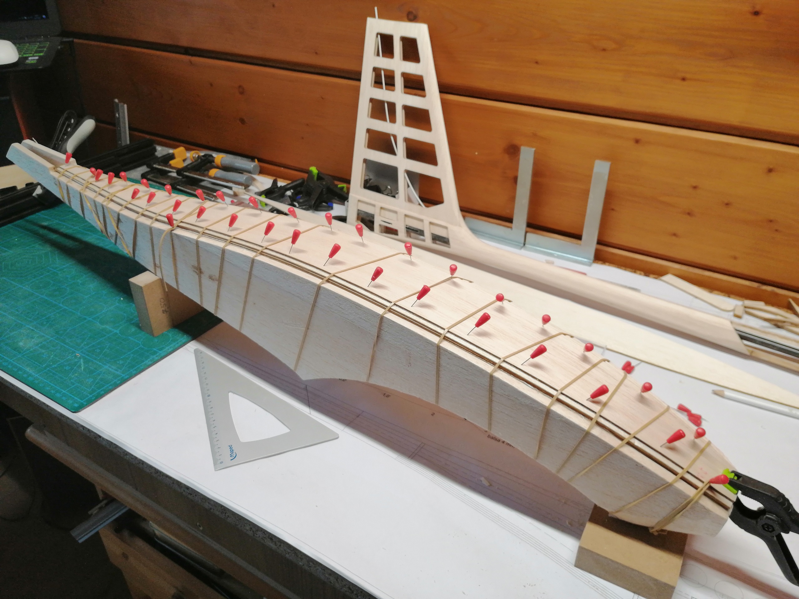

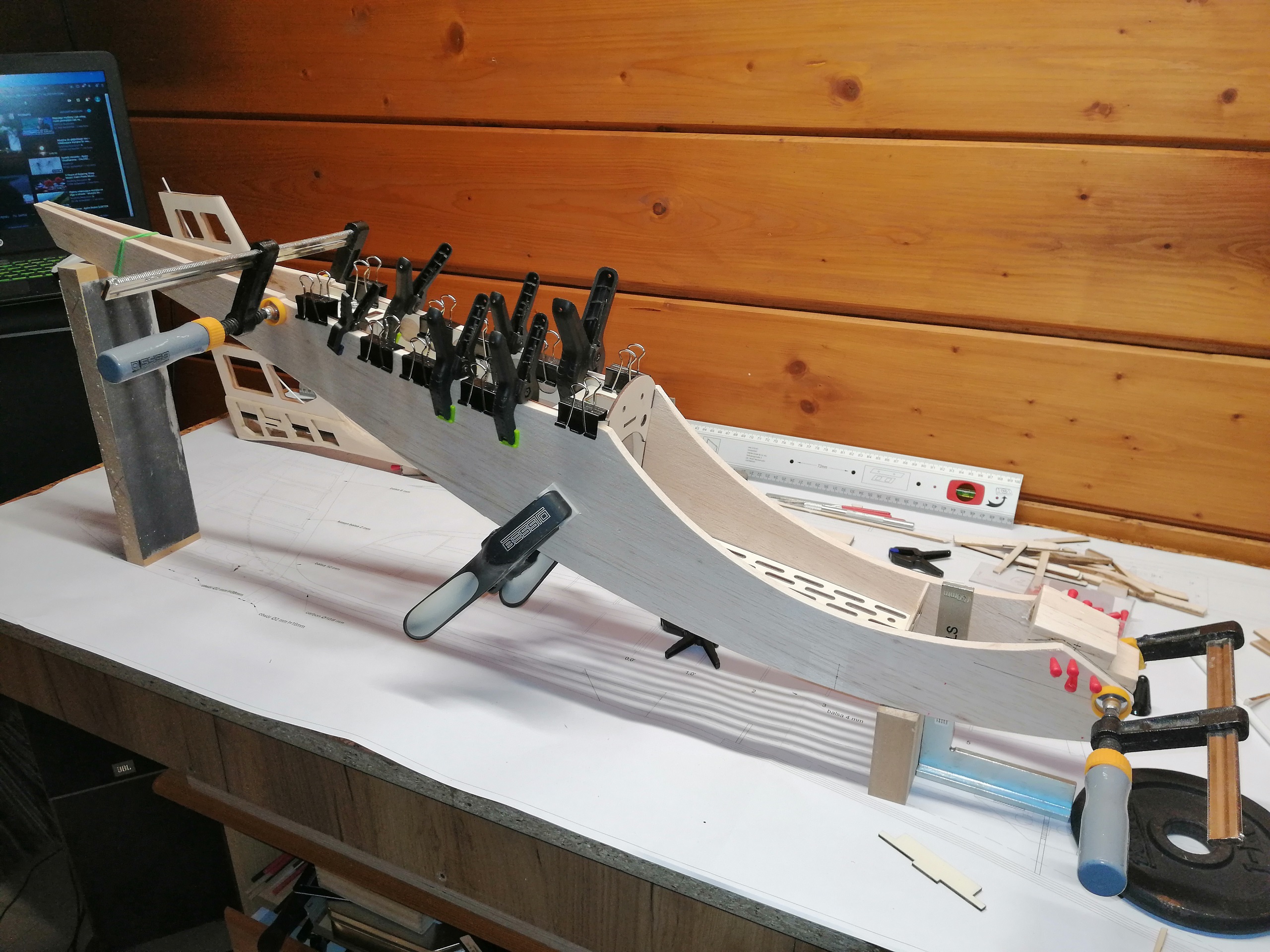

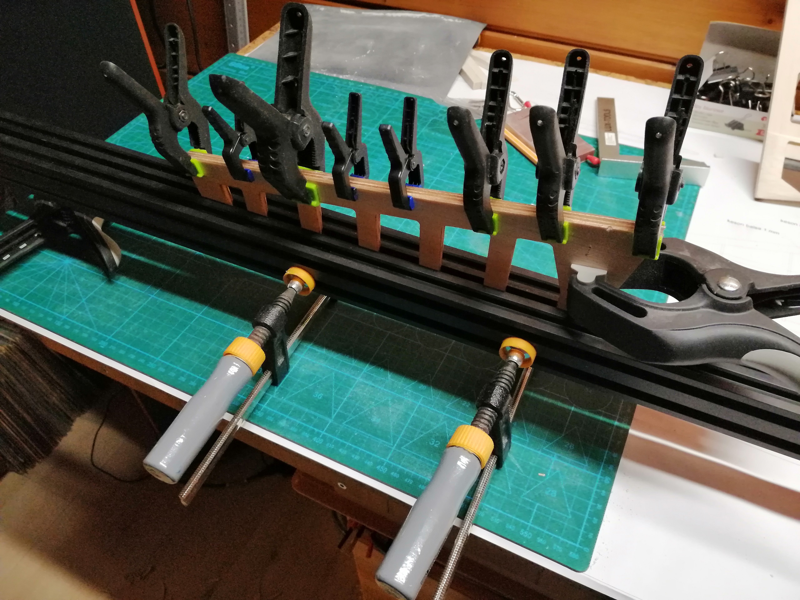

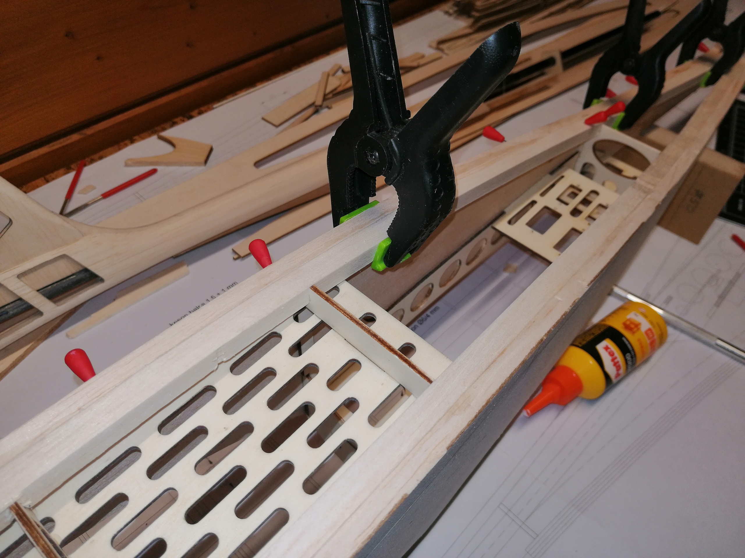

UWAGA - tak nie należy kleić. Zwichrowanie gwarantowane :!: :!: - pierwsza fota poniżej
IMG_20210115_222016.jpg [ 1.12 MiB | Przeglądany 21928 razy ]
Komentarz: Przymiarka na sucho
IMG_20210114_224024.jpg [ 1023.18 KiB | Przeglądany 21928 razy ]
IMG_20210114_234224.jpg [ 1.16 MiB | Przeglądany 21928 razy ]
IMG_20210115_161134.jpg [ 1.14 MiB | Przeglądany 21928 razy ]
IMG_20210115_161149.jpg [ 1.28 MiB | Przeglądany 21928 razy ]
IMG_20210115_183232.jpg [ 1.01 MiB | Przeglądany 21928 razy ]
IMG_20210115_205048.jpg [ 1.02 MiB | Przeglądany 21928 razy ]
IMG_20210115_205143.jpg [ 1.12 MiB | Przeglądany 21928 razy ]
IMG_20210115_220537.jpg [ 1.24 MiB | Przeglądany 21928 razy ]
IMG_20210116_091318.jpg [ 1.04 MiB | Przeglądany 21928 razy ]
IMG_20210116_092025.jpg [ 753.23 KiB | Przeglądany 21928 razy ]
IMG_20210116_092045.jpg [ 905.28 KiB | Przeglądany 21928 razy ]

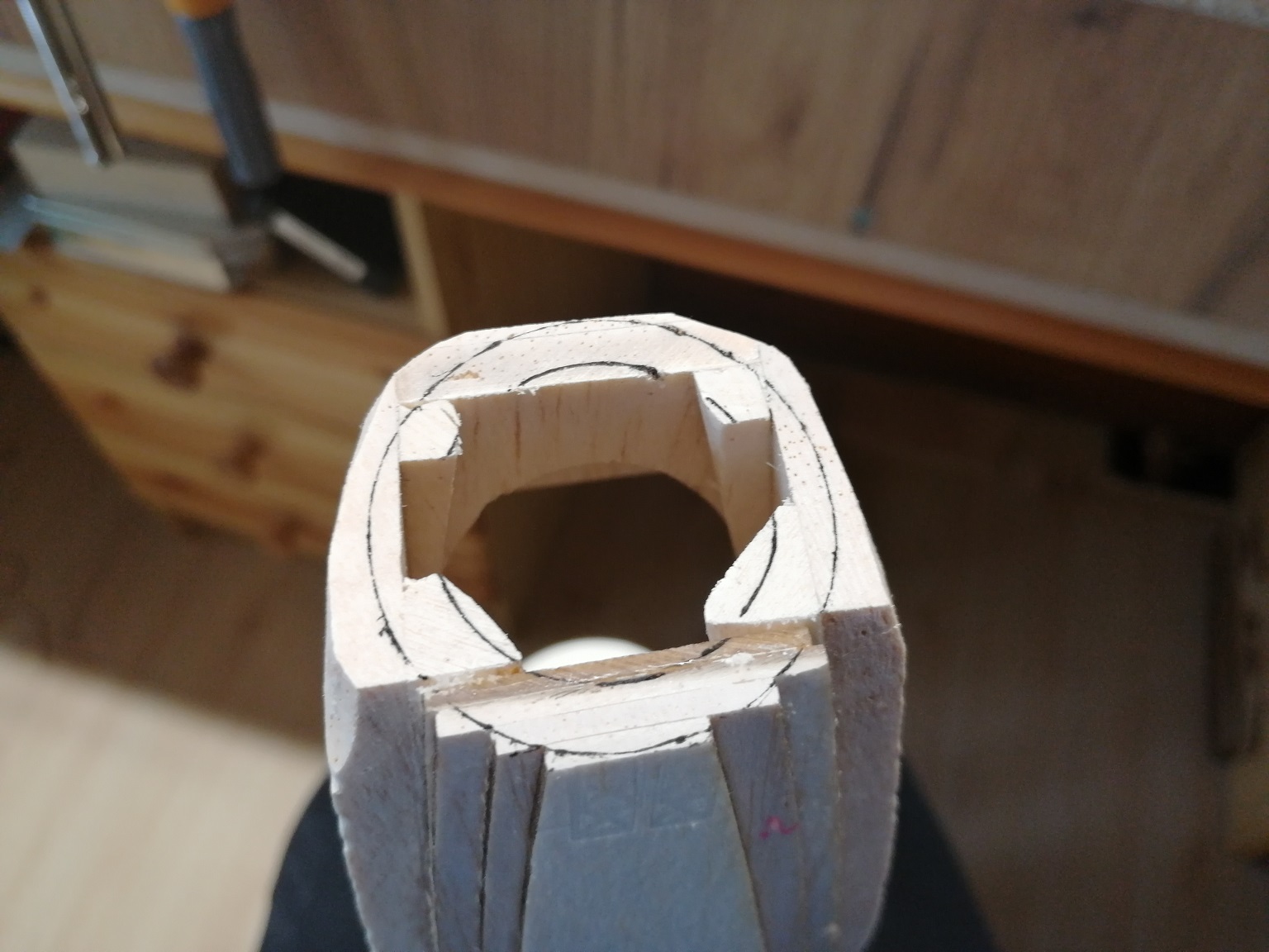

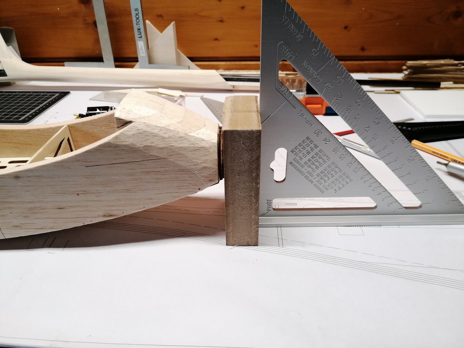

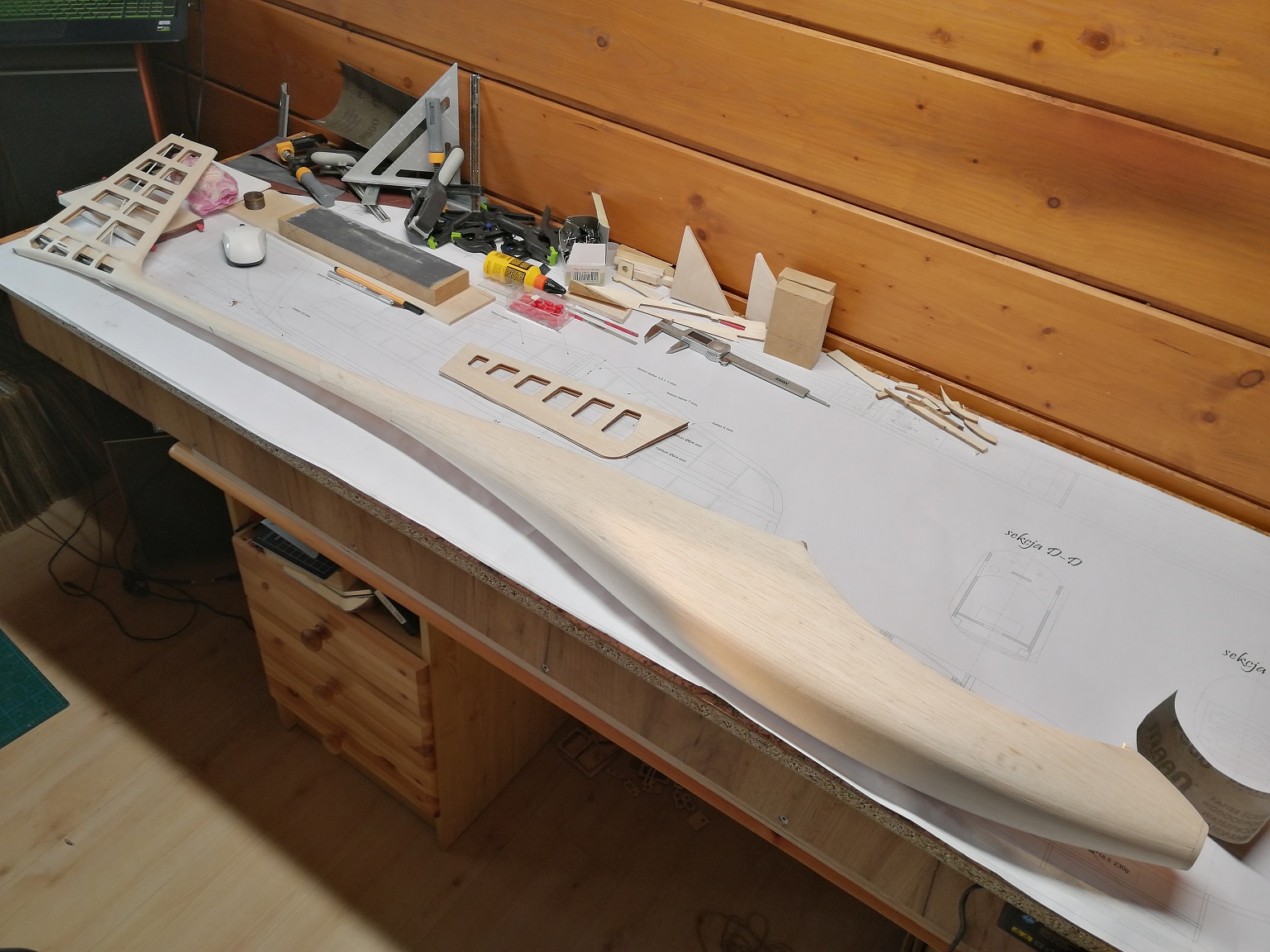

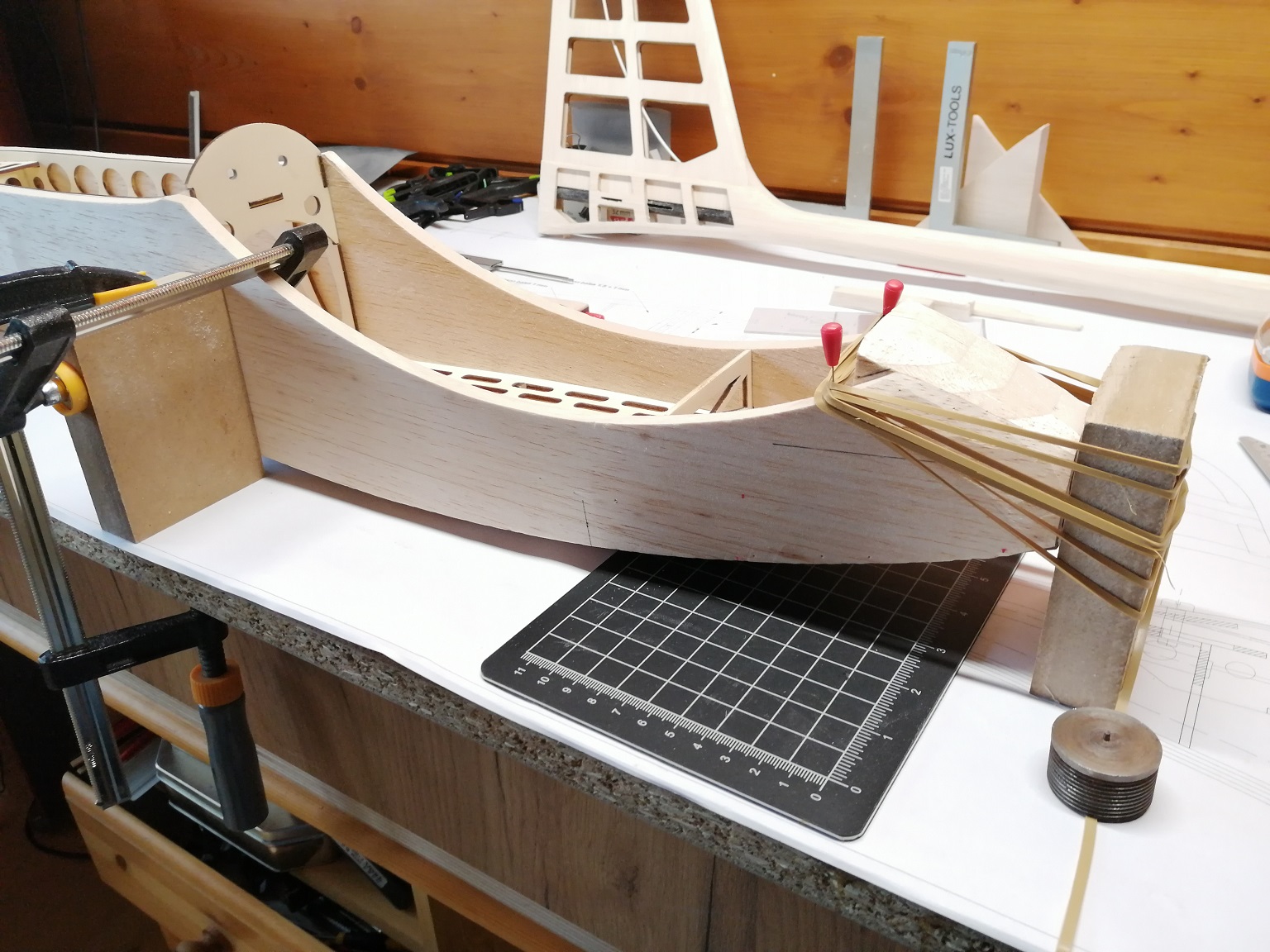

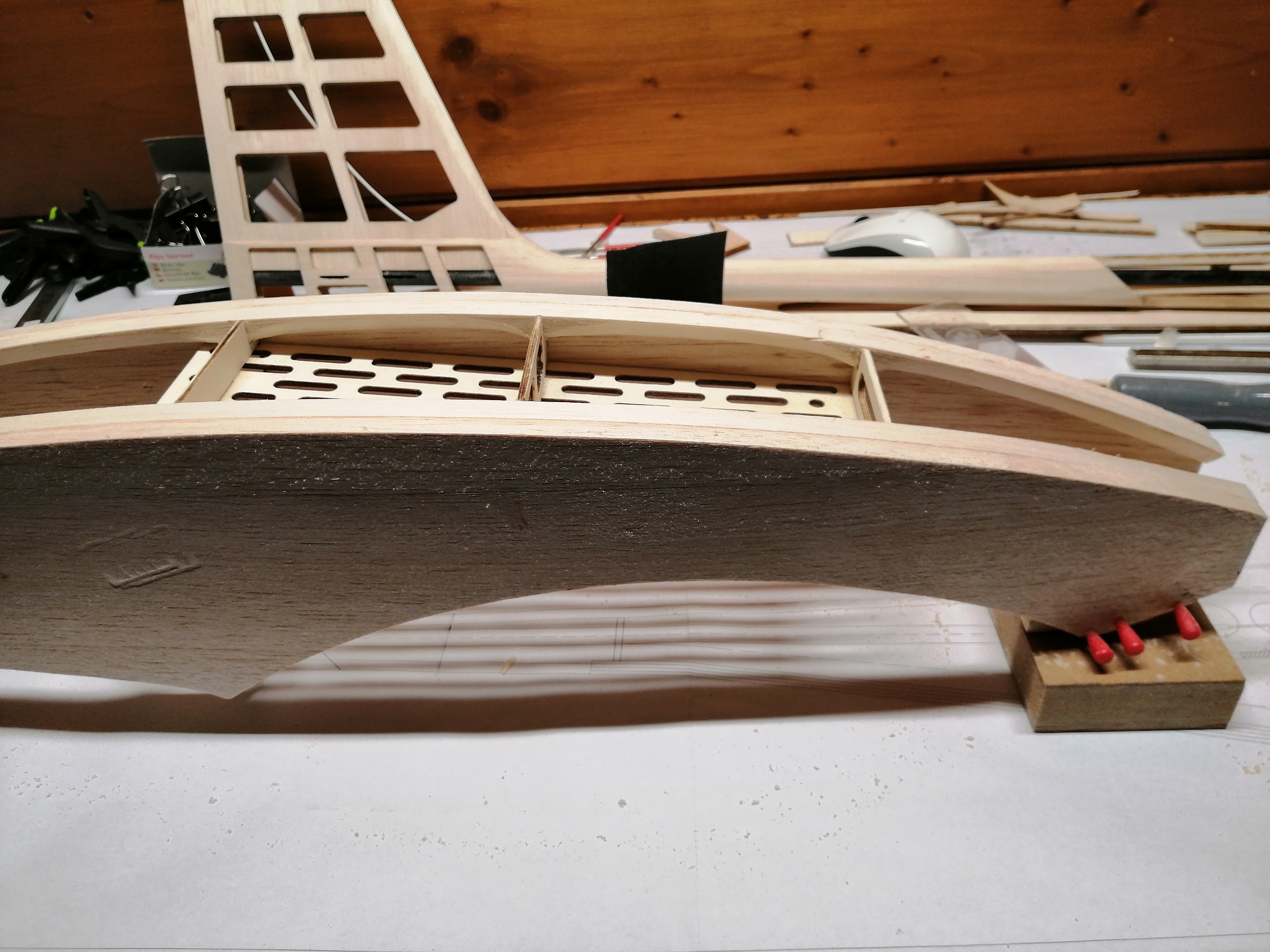

Komentarz: Ustawienie kadłuba do szlifowania sekcji A
IMG_20210116_111206.jpg [ 997.77 KiB | Przeglądany 21928 razy ]

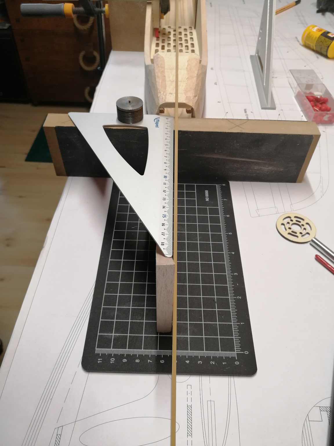

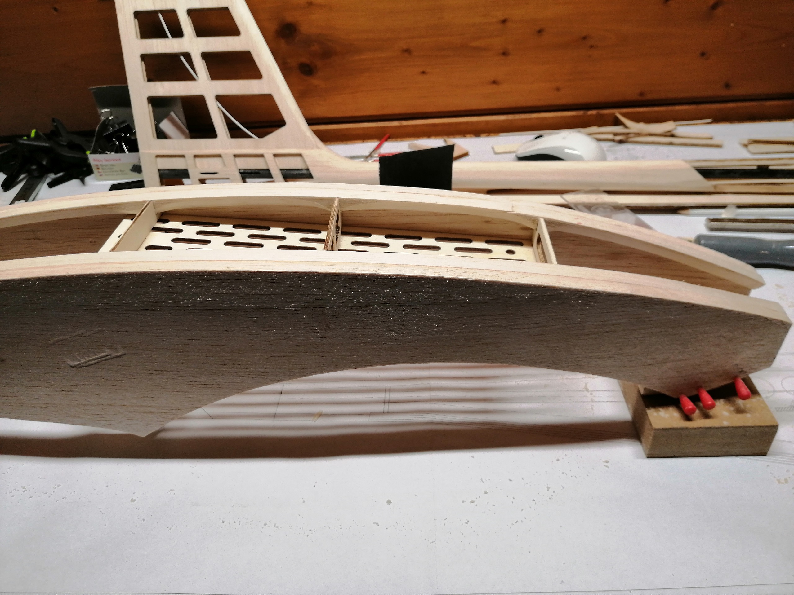

Komentarz: Ustawienie pozycji klocka szlifierskiego
IMG_20210116_113017.jpg [ 349.52 KiB | Przeglądany 21928 razy ]
Komentarz: Precyzyjne szlifowanie płaszczyzny we wszystkich osiach - dla prawidłowej pozycji wręgi - łoża silnika
IMG_20210116_114245.jpg [ 364 KiB | Przeglądany 21928 razy ]

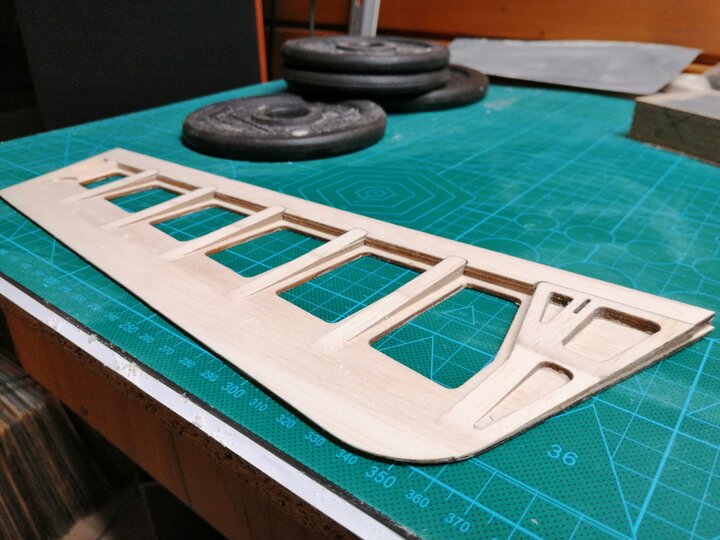

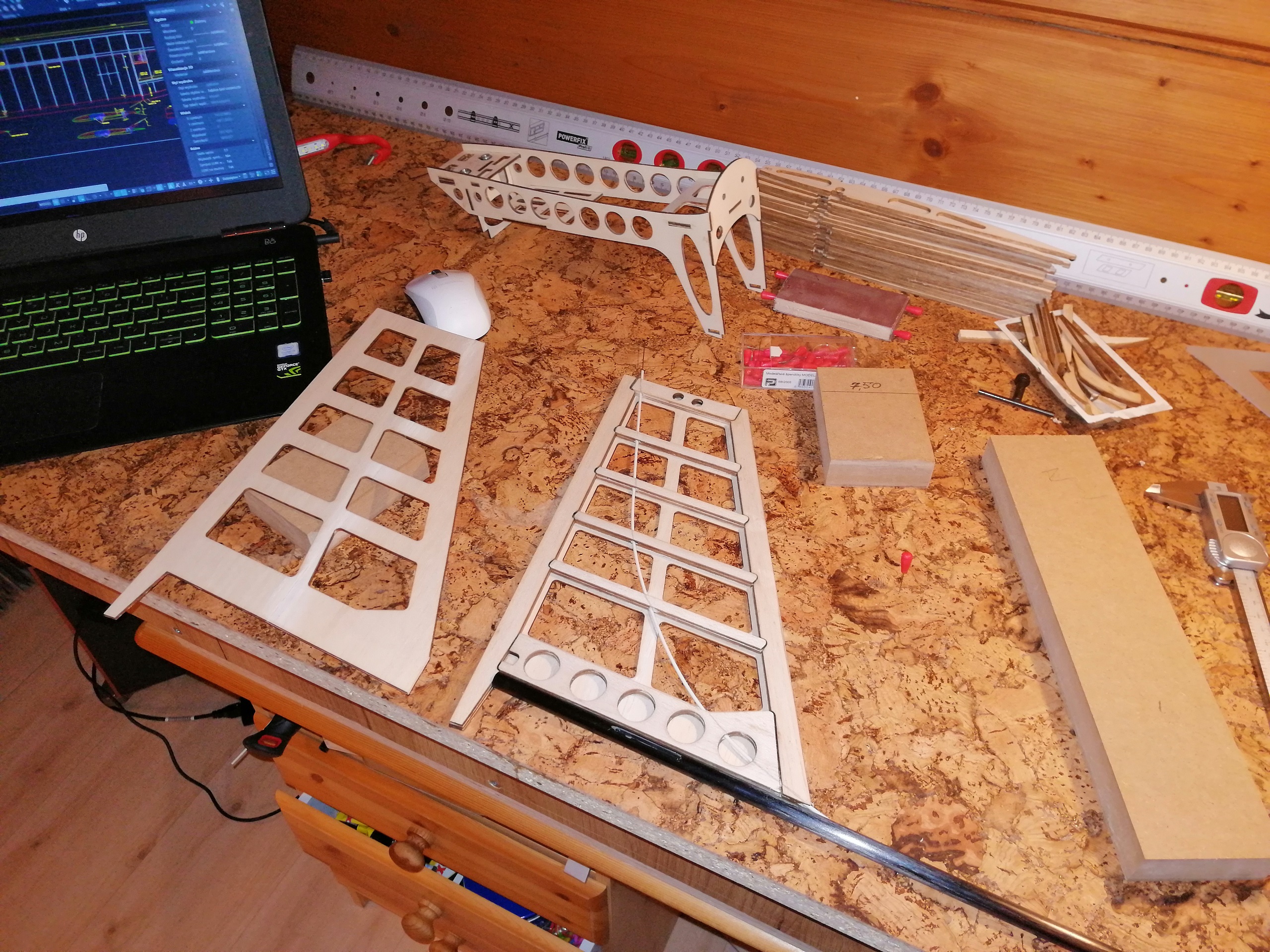

Jak można wyprostować ster statecznika pionowego? Źle skleiłem i jest zwichrowany. Czy długie moczenie w ciepłej wodzie, a później suszenie w prasie przyniesie efekt?

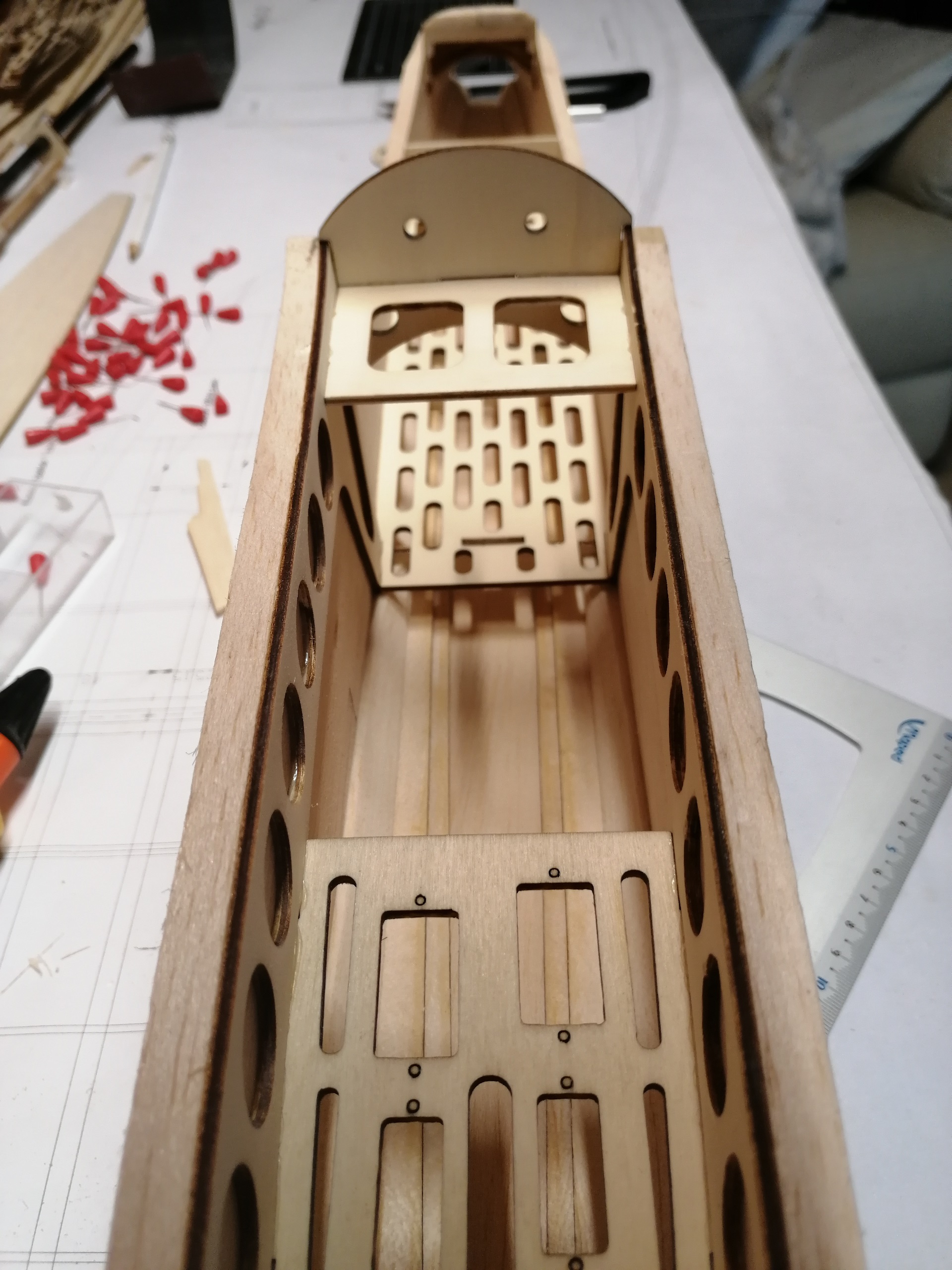

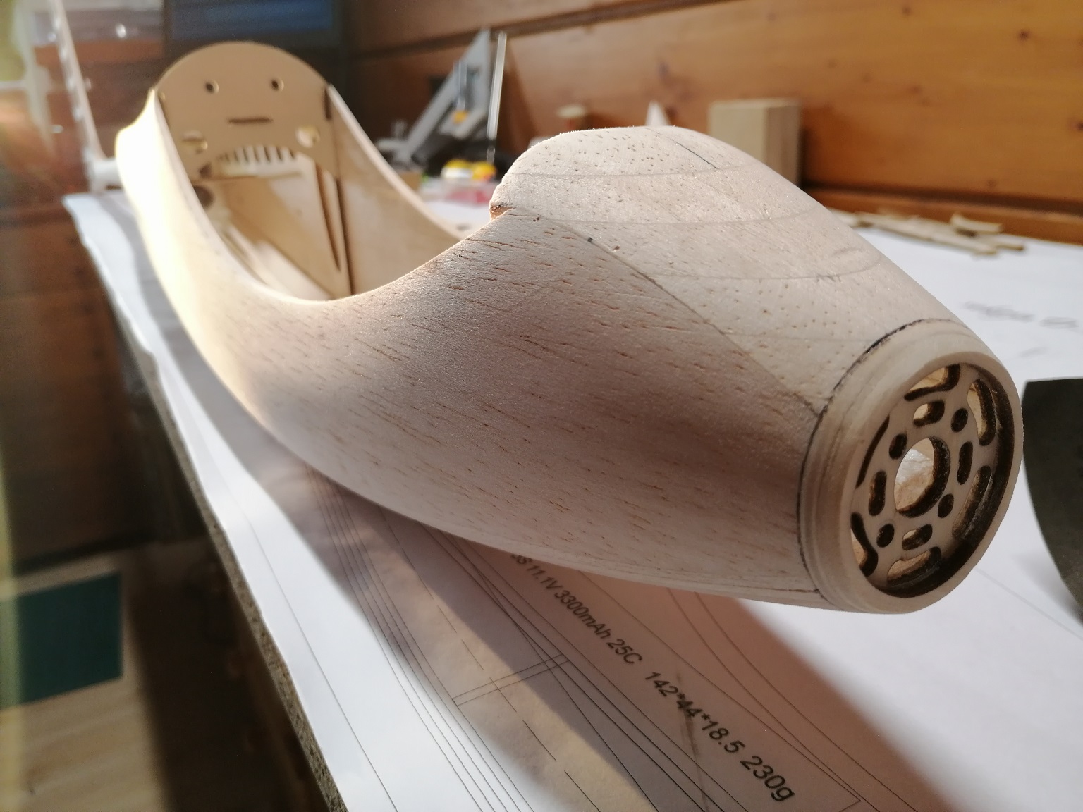

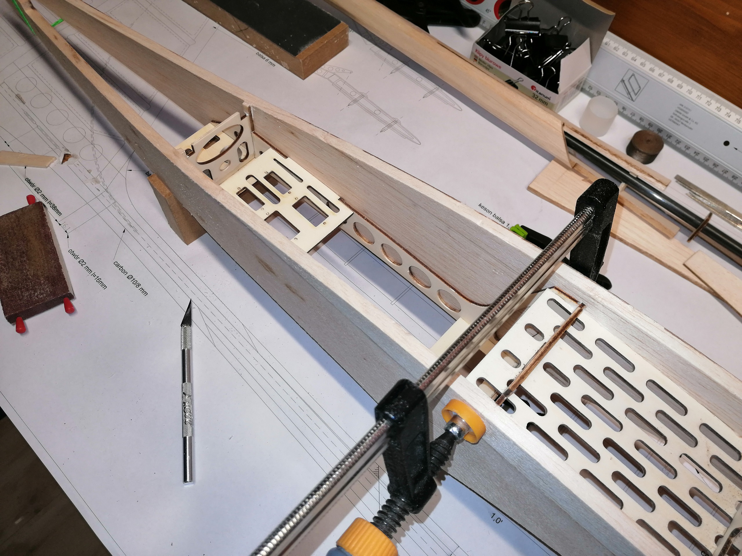

...tymczasem lecimy dalej:
IMG_20210116_115447.jpg [ 298.55 KiB | Przeglądany 21928 razy ]
IMG_20210116_130051.jpg [ 452.21 KiB | Przeglądany 21928 razy ]
Komentarz: Kontrola pozycji
IMG_20210116_132233.jpg [ 391.06 KiB | Przeglądany 21928 razy ]
IMG_20210116_134336.jpg [ 530.21 KiB | Przeglądany 21928 razy ]
IMG_20210116_150154.jpg [ 344.79 KiB | Przeglądany 21928 razy ]
IMG_20210116_173813.jpg [ 475.01 KiB | Przeglądany 21928 razy ]

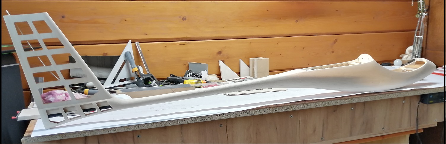

Mam pytanie, jakiej używacie szpachli do bardzo niewielkich ubytków na balsie?

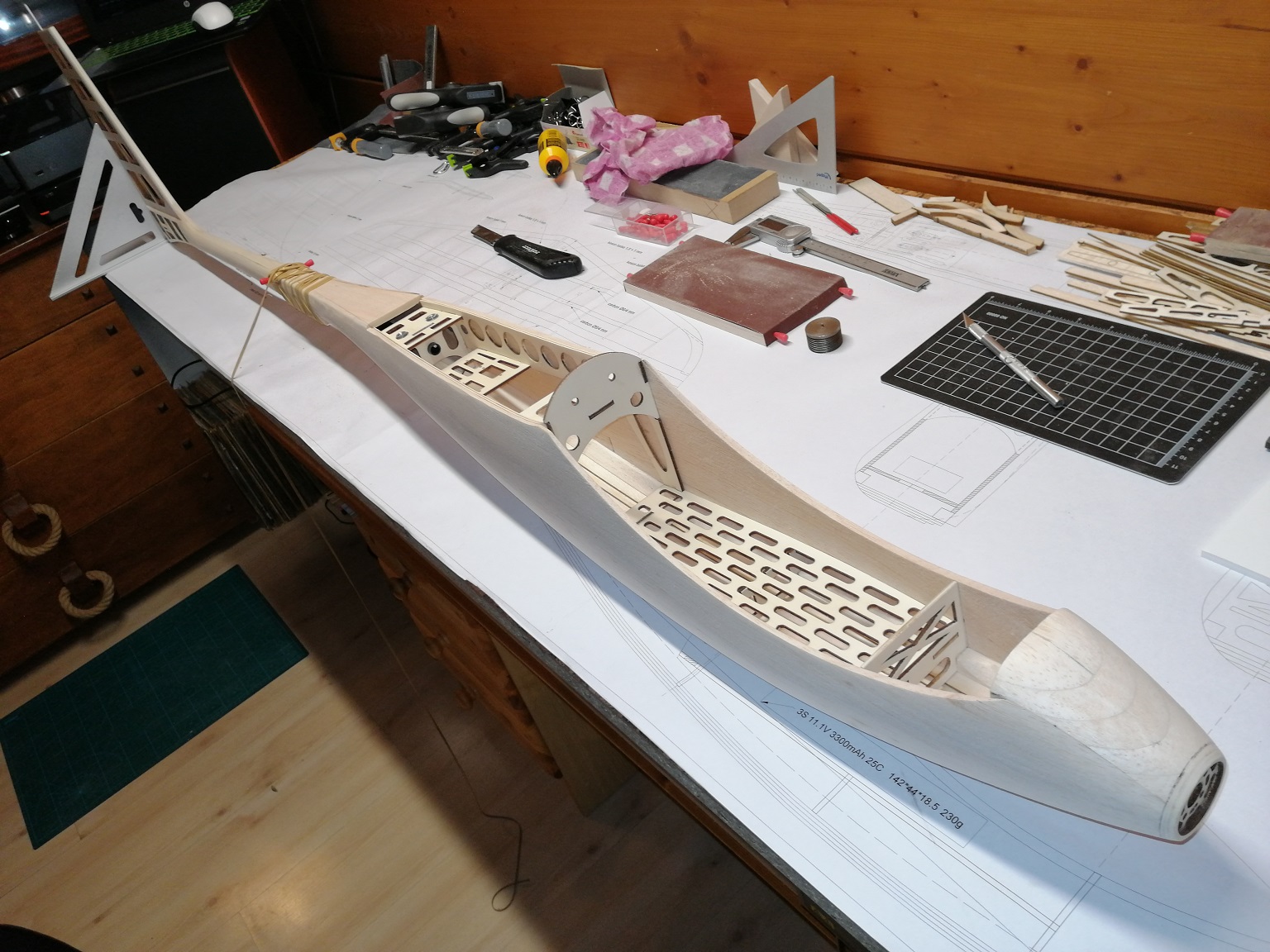

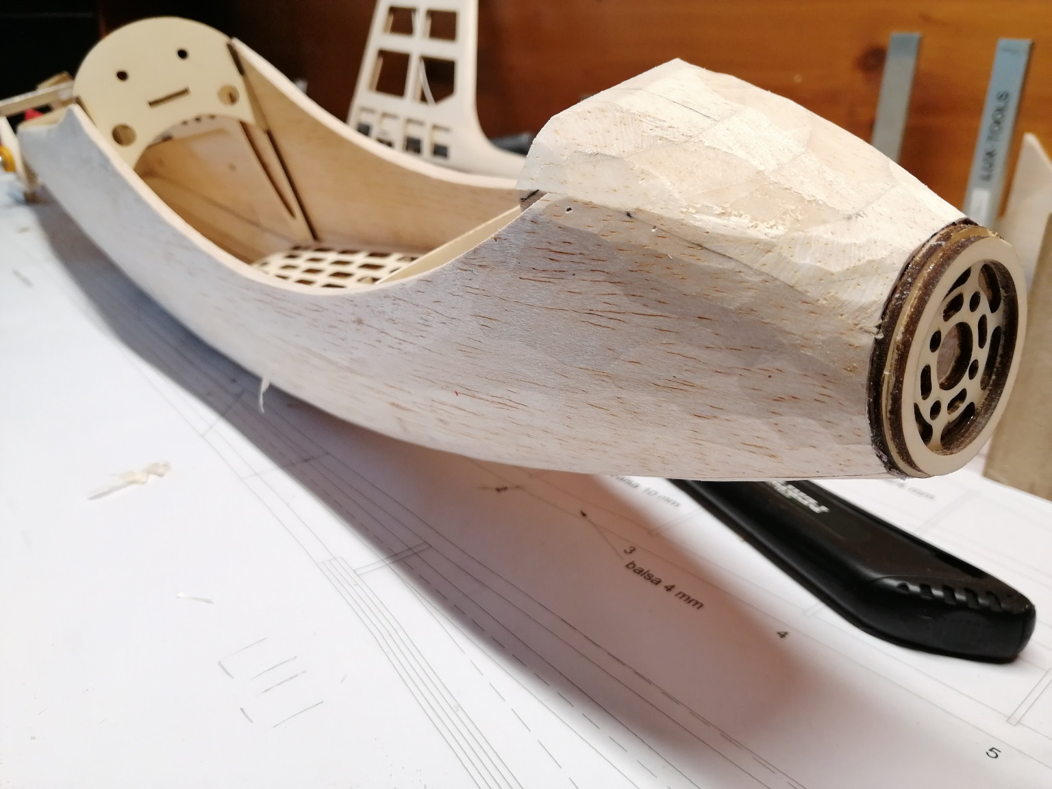

Stan na dzisiaj, waga 271g:
IMG_20210118_153405.jpg [ 351.77 KiB | Przeglądany 21911 razy ]
IMG_20210118_153431.jpg [ 203.62 KiB | Przeglądany 21911 razy ]
IMG_20210118_153453.jpg [ 435.73 KiB | Przeglądany 21911 razy ]

Z epoksydową może być problem - szpachla nie może być dużo twardsza od materiału szpachlowanego. Przy szlifowaniu, szybciej będziemy zbierać materiał rodzimy niż szpachlę i nie wyjdzie idealnie...
AmperTomek pisze:
Przy suszeniu, lepiej dać kontrę, bo po zdjęciu z wzornika, materiał "kawałek odbije". Z tym długim moczeniem to bym uważał aby balsa nie powichrowała się tam gdzie jest płaska :roll: No i oczywiście klej którym sklejono elementy musi być wodoodporny.

Ze sterem zrobię jak piszesz - dam kontrę, klej jest na wodzie, ale to dobrze, bo to on musi zmięknąć i nieco puścić, on spowodował to zwichrowanie.
Jak się zepsuje, to zrobię ster od nowa - trudno.
