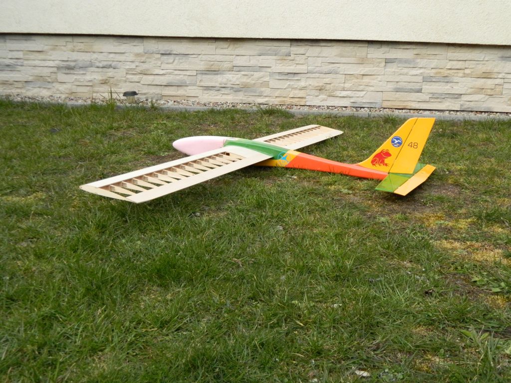

Właściwie powinienem nie tworzyć nowego tematu, ale zważywszy na to co się dzieje aktualnie u nas w kraju, Europie i na całym świecie /wirus covid 19/ postanowiłem jednak coś nowego wygryzmolić ;) .
Większość z nas siedzi w domu, albo większość część dnia w nim spędza. Co "prawdziwy mężczyzna" w takiej sytuacji robi? Sprząta :D . I bynajmniej nie kuchnię, pokój czy łazienkę :roll: . "Prawdziwy mężczyzna" sprząta garaż albo piwnicę :D . Chociaż nie zaliczam się do "prawdziwych....", jednak poniosła mnie ta fala porządków.
Dobra czas wrócić do modelarstwa ;) . W czasie tego sprzątania znalazło się parę ciekawych gratów. Rozwalony kadłub Kumaka, niedokończone płaty do niego /profil lhk/, jakieś serwa i inne drobiazgi.
Już pędzę rozszyfrować nazwę wątku. Kumak - wiadomo ;) , H - hol, ZWD - "zostań w domu", tak bardzo ważne dzisiaj hasło :) . Przednia część kadłuba, rozgruchotana, została odcięta. W to miejsce wkleiłem styrodur, wstępnie oszlifowałem. Później się zalaminuje, wypłucze nitro i już. Taki mam plan na siedzenie w domu.
Model ma służyć do doskonalenia pilotażu, szczególnie w lotach holowanych za modelem. Będzie wyposażony w zaczep, kółko, tylną płozę.
Zachęcam do zamieszczania relacji ze swoich projektów na czas akcji "Zostań w domu" /jeżeli takowe prowadzicie ;) /. Będzie co czytać, o czym dyskutować :D .

Które to już życie tego modelu? 3? ;) W sumie lepiej tak niż wyrzucić czy ognisko zrobić :lol:
 Tytuł: Re: Kumak H ZWD
Post: 4 kwie 2020, o 12:04
Ja zatrzymałem się na wersji z płatami od trzydziestki dziewiątki... ale tam brakowało tylko kawałka dziobu :?
Oczywiście zgadzam się że lepiej naprawić niż wyrzucić 8-)
Post: 4 kwie 2020, o 12:31
To już chyba czwarte "życie" modelu. Początek to szybowiec, po "krecie" /pamiętasz Tomek ;) /, uszkodzony w Bieszczadach, przerobiony na moto, do tego płaty na SD7037, "kret" i właściwie miał iść do kosza. Oględziny nie dawno wykazały, że część za natarciem nie ruszona, do tego dwa komplety skrzydeł.... Model wybitnie pechowy, ale w każdej wersji latający "swoisto" ;) i dający mnóstwo radochy :) . Rewitalizacja po kosztach bez większych nakładów. Patrząc co się dzieje wokoło to jesienią będzie kilka oblotów :? .
