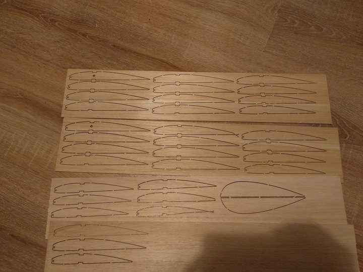

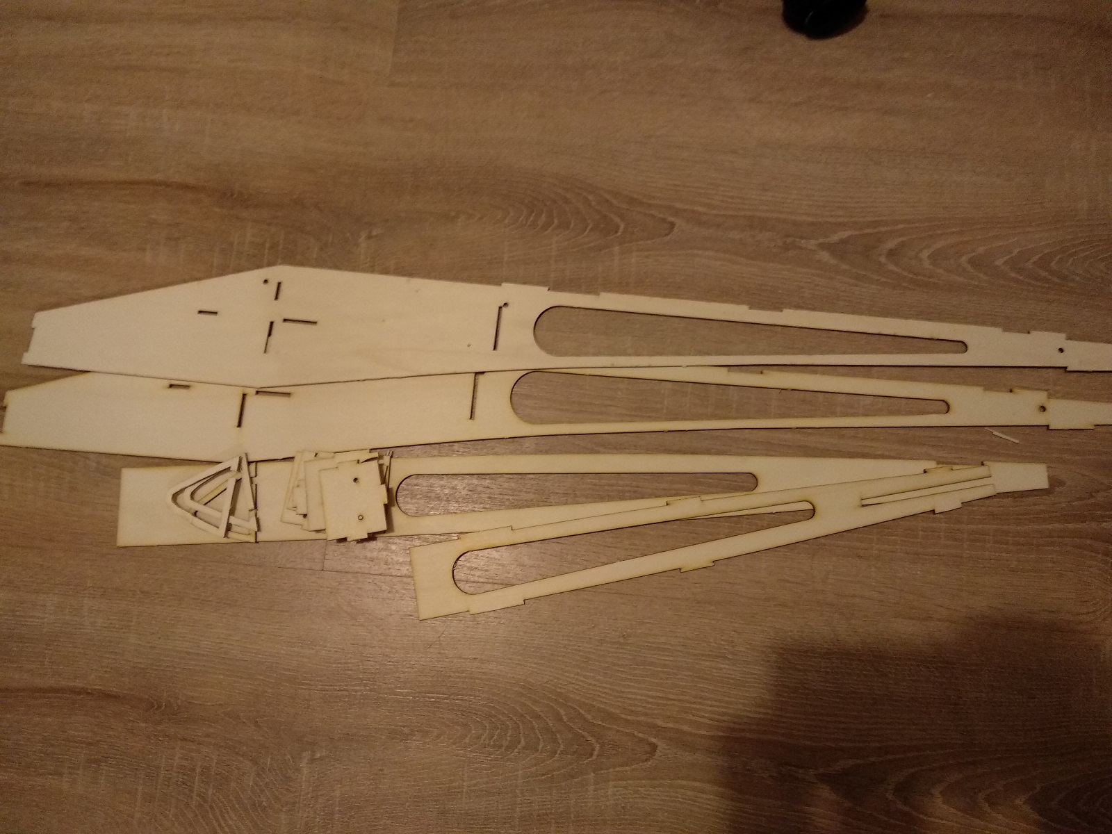

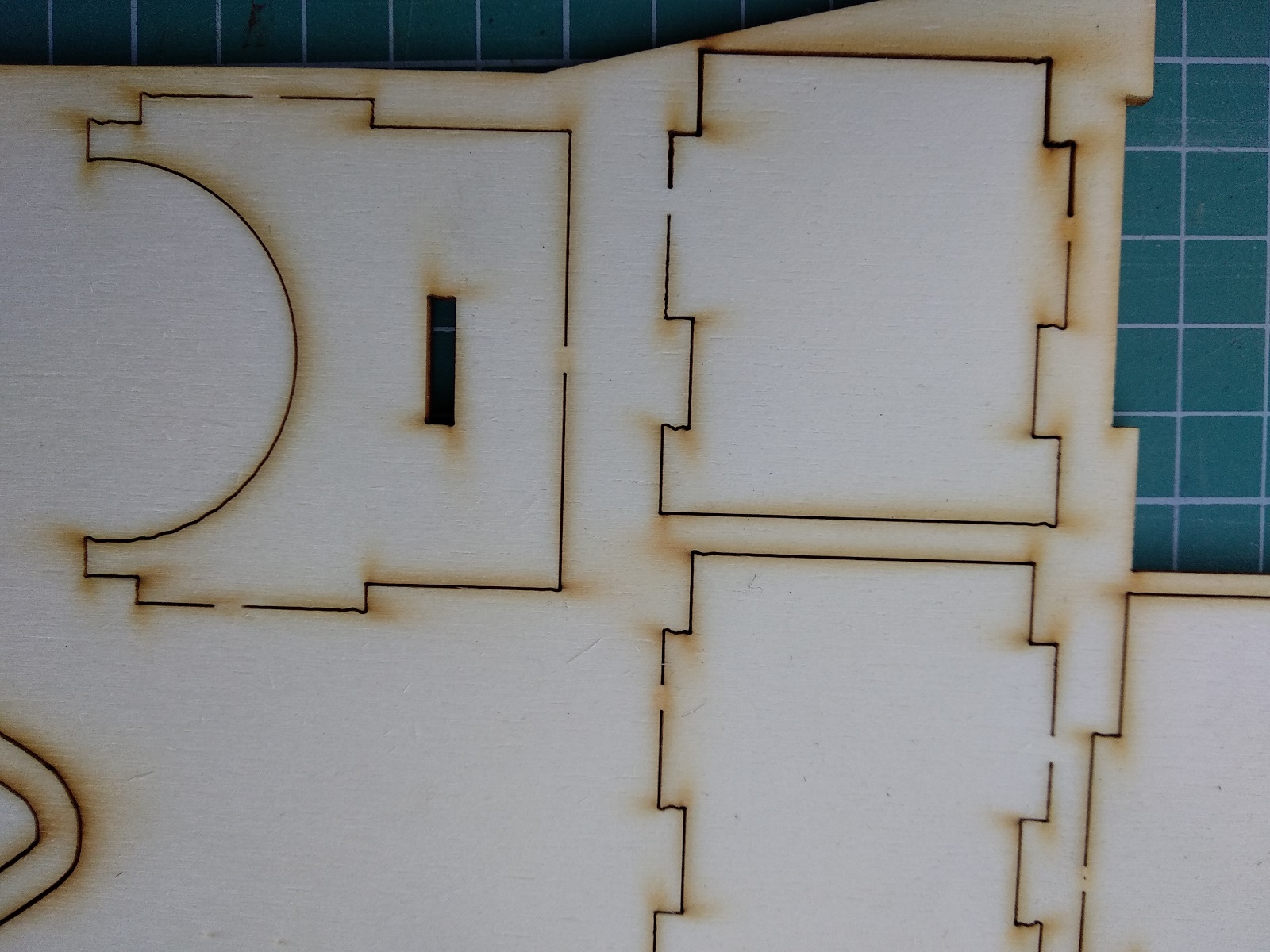

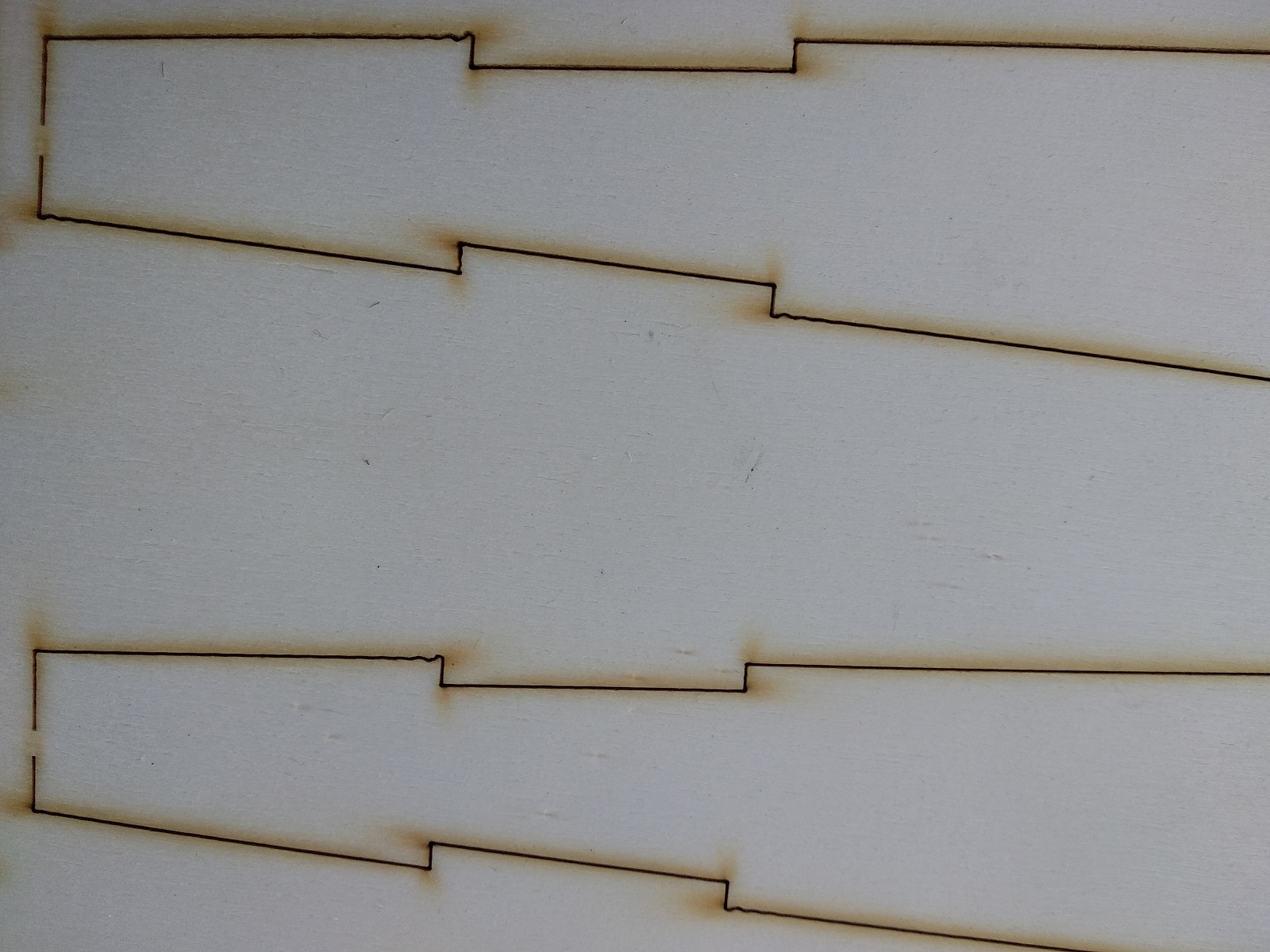

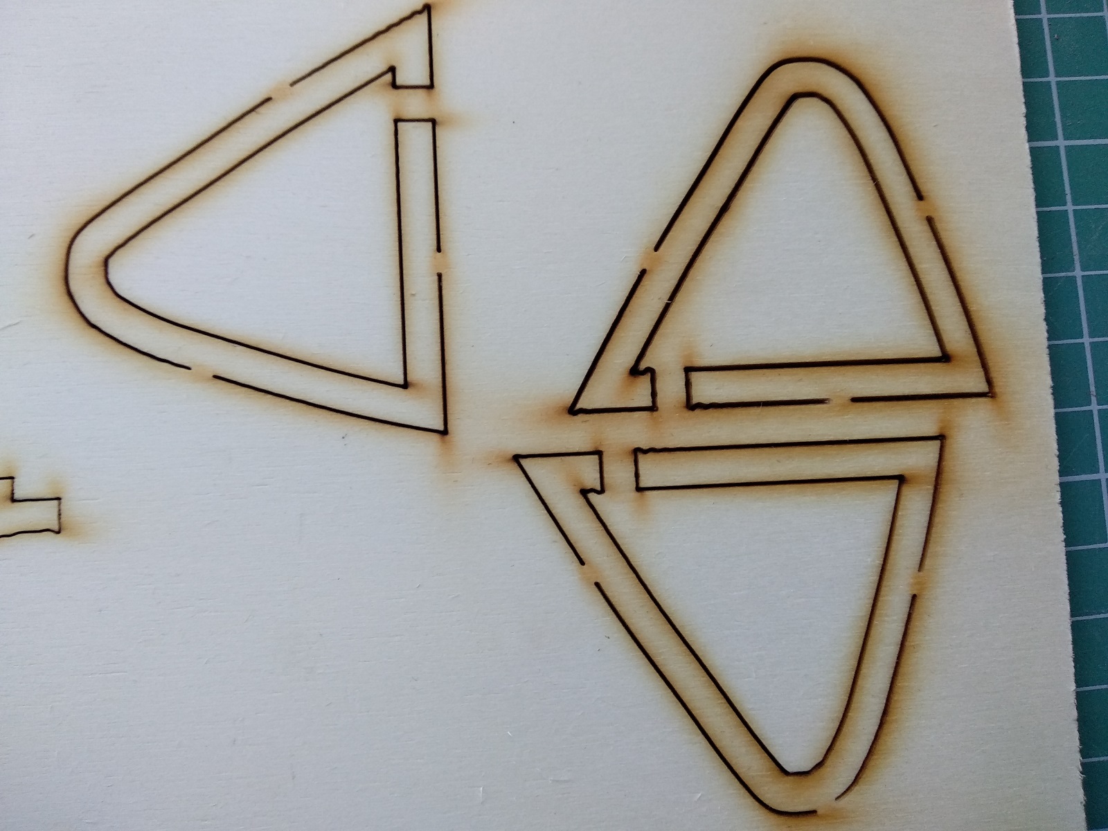

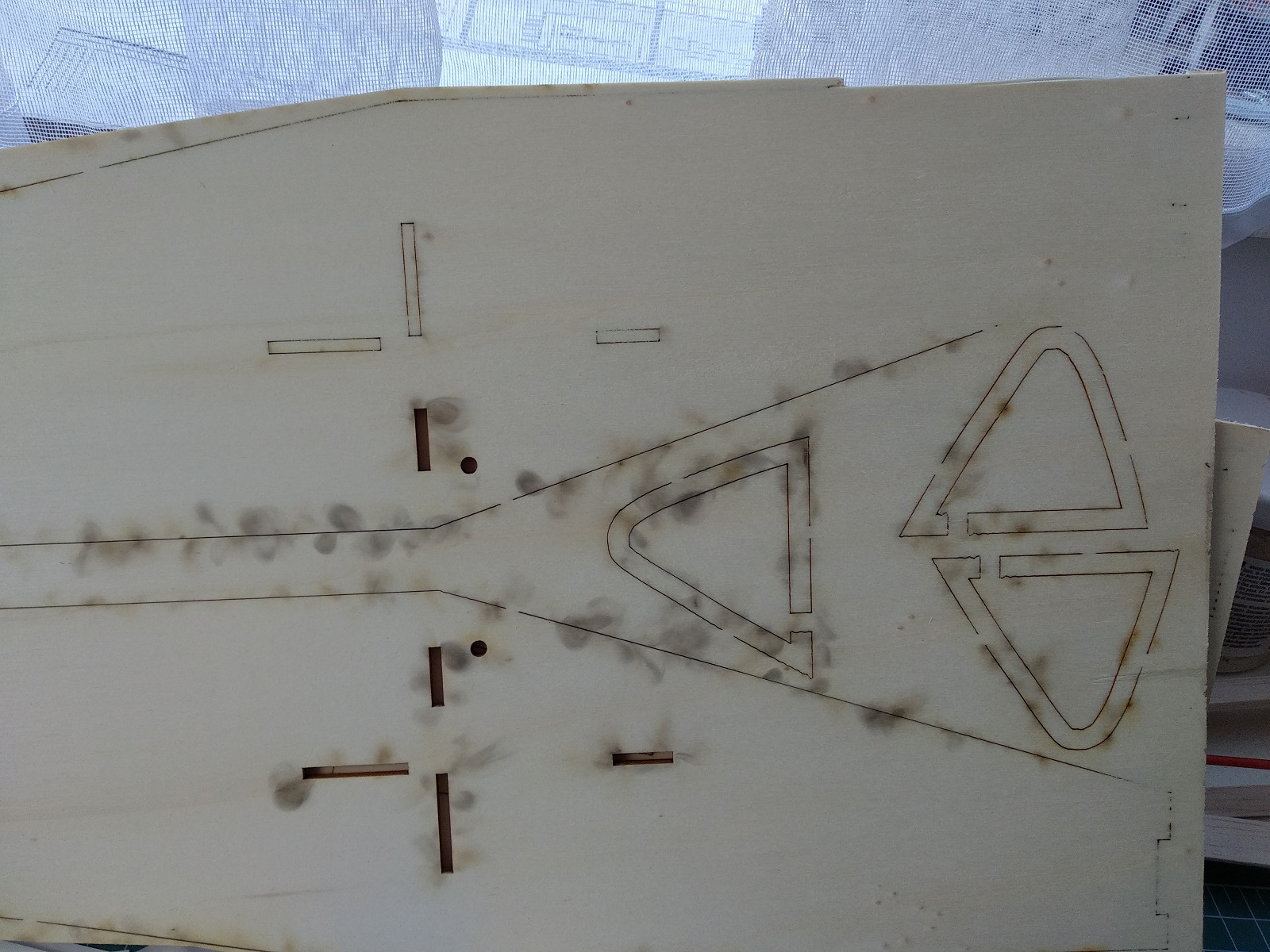

Plany przerysowałem i przygotowałem formatki, kadłub poszedł na laser, żeberka na frezarkę.
Nie odwzorowywałem oryginalnego profilu, nie wiem co tam było, zrobiłem skrzydło na Clark-Y, mam w planie zrobić jeszcze jedno na S3021.
Formatki kadłuba wyszły ok, choć kilka miejsc było nie dopalonych, a gdzie nie gdzie pojawiły się zafalowania.
IMG_20190918_153132.jpg [ 520.26 KiB | Przeglądany 39861 razy ]
IMG_20190918_153138.jpg [ 417.12 KiB | Przeglądany 39861 razy ]
IMG_20190918_153145.jpg [ 469.97 KiB | Przeglądany 39861 razy ]
IMG_20190918_153154.jpg [ 454.47 KiB | Przeglądany 39861 razy ]
Tu już wyciągnięte:
IMG_20190918_195828.jpg [ 523.13 KiB | Przeglądany 39861 razy ]

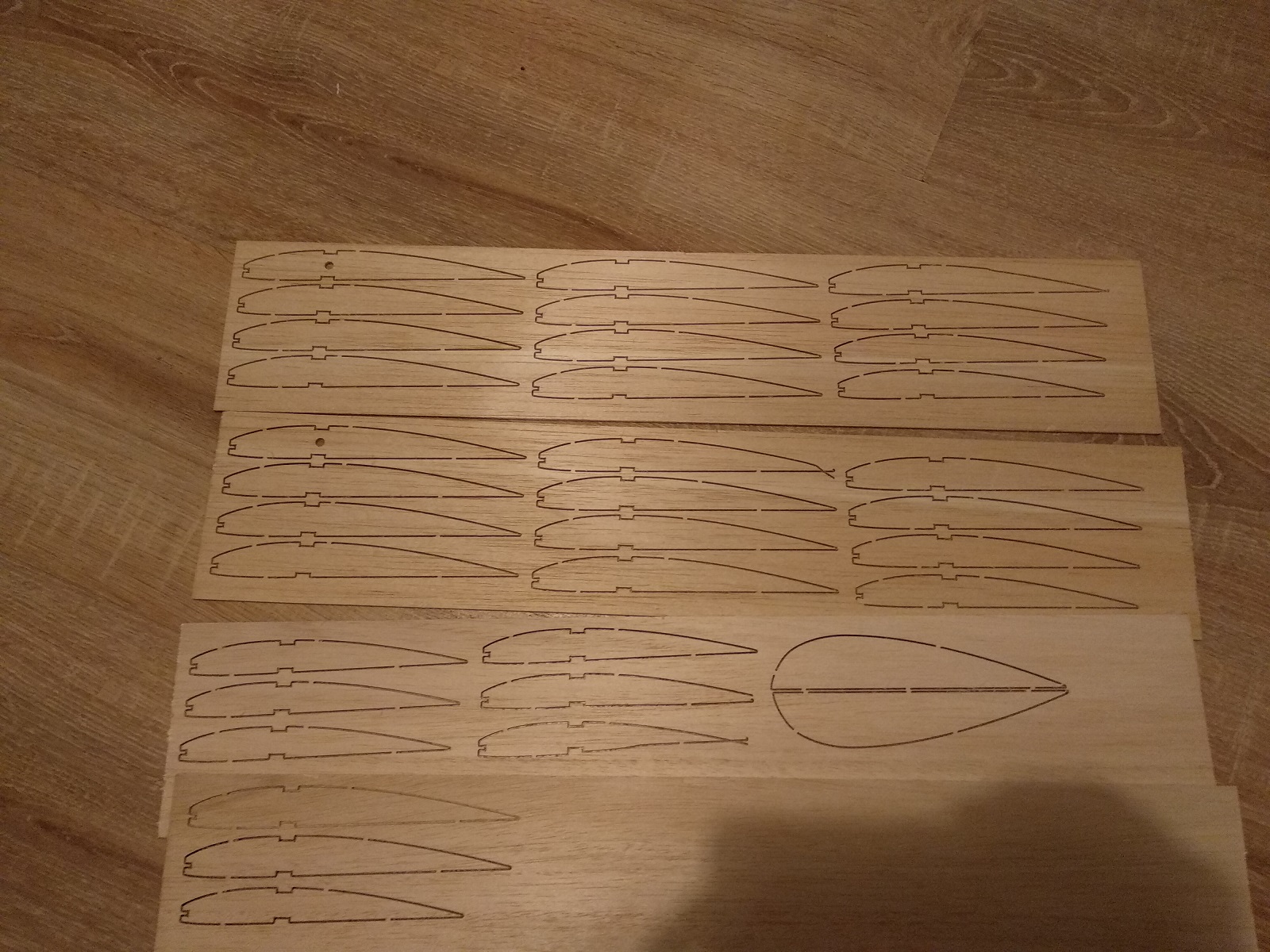

Przygotowałem też żeberka (kilka się zepsuło... stąd dodatkowa 4 deska na dole :( ):
IMG_20190918_195800.jpg [ 604.24 KiB | Przeglądany 39861 razy ]

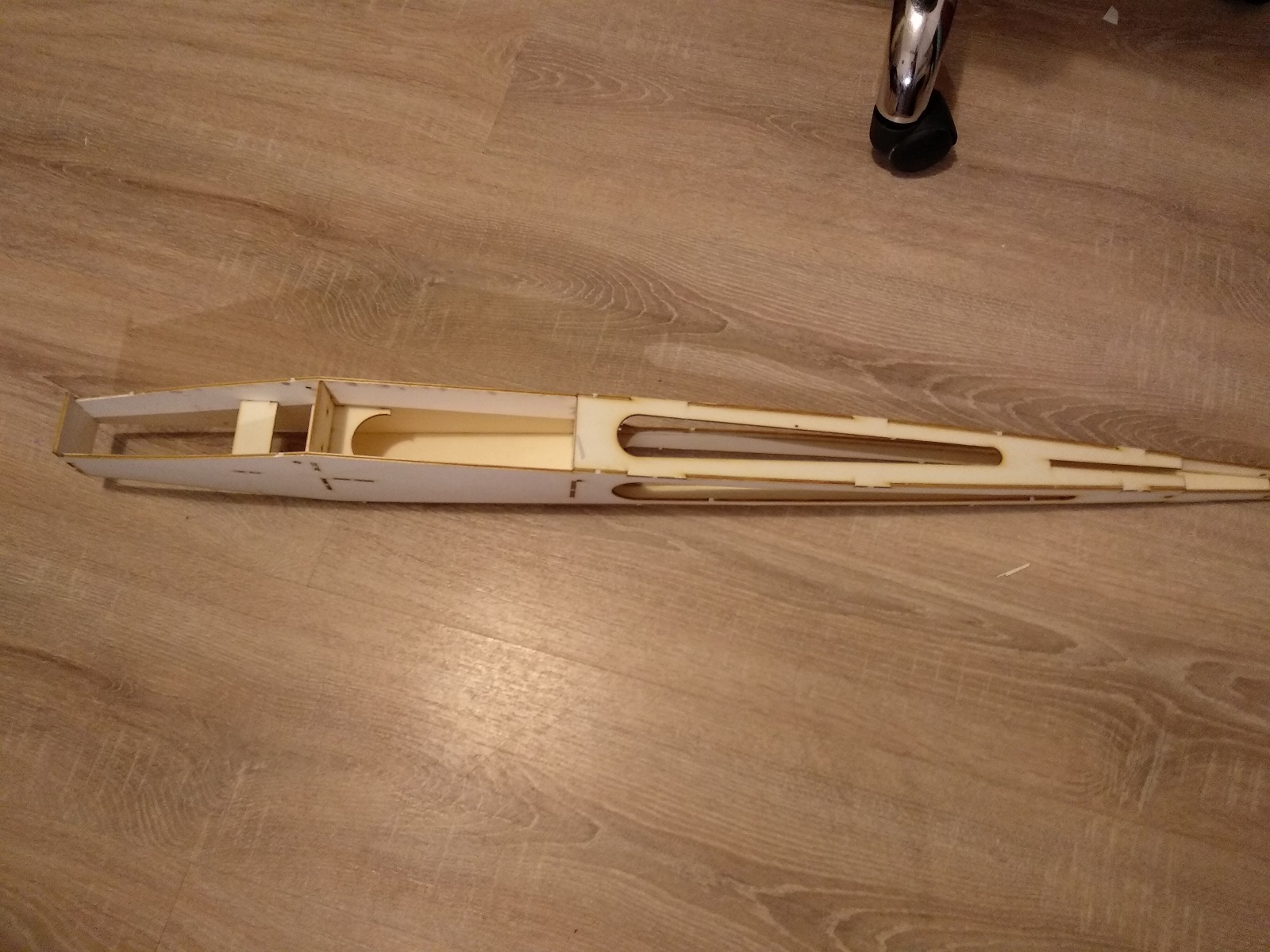

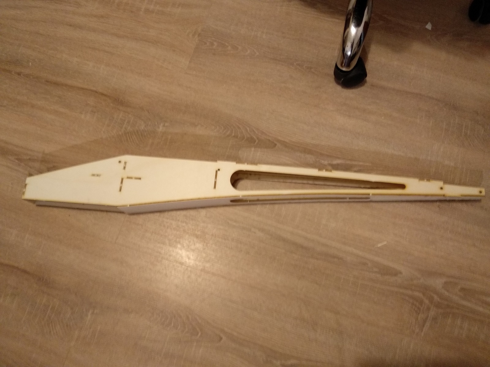

Dziś usiedliśmy na chwilę, wpierw pasowanie na sucho, potem klejenie.
Nadmienię, że kadłub syn skleił sam, ja tylko nadzorowałem proces. (Czyli wołałem to: 'Za dużo kleju..' to: 'Za mało kleju...') :lol:
Wyszło nam tak:
IMG_20190918_195958.jpg [ 438.77 KiB | Przeglądany 39861 razy ]
IMG_20190918_200014.jpg [ 496.44 KiB | Przeglądany 39861 razy ]
IMG_20190918_200022.jpg [ 419.34 KiB | Przeglądany 39861 razy ]

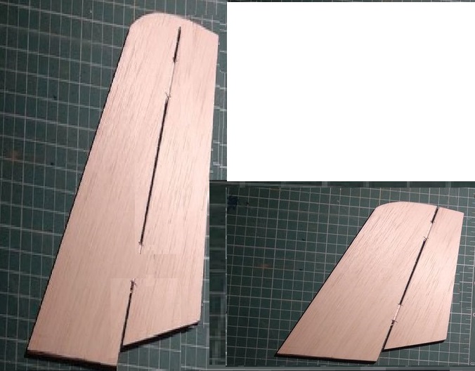

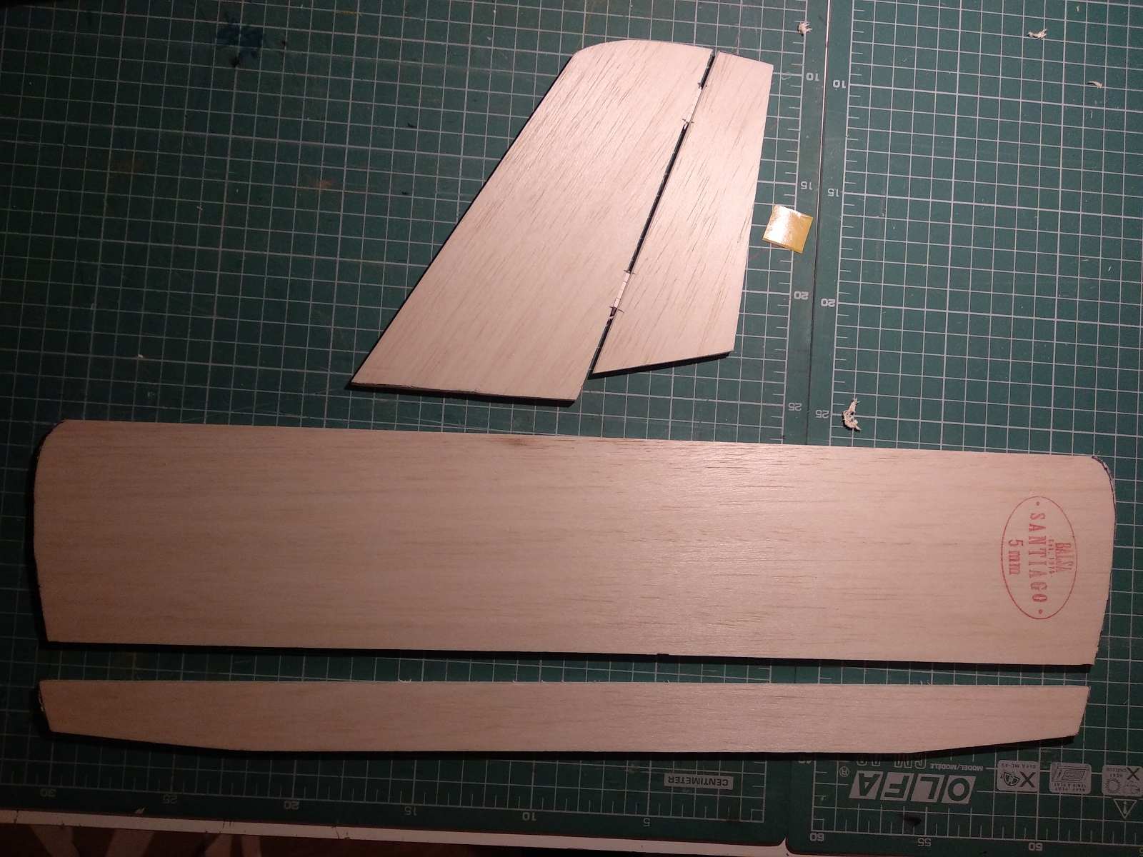

Dziś udało się zrobić stateczniki i stery - cięte nożykiem z balsy 5mm.
Oj bałem się o palce, ale na szczęście udało się bez ofiar :lol:

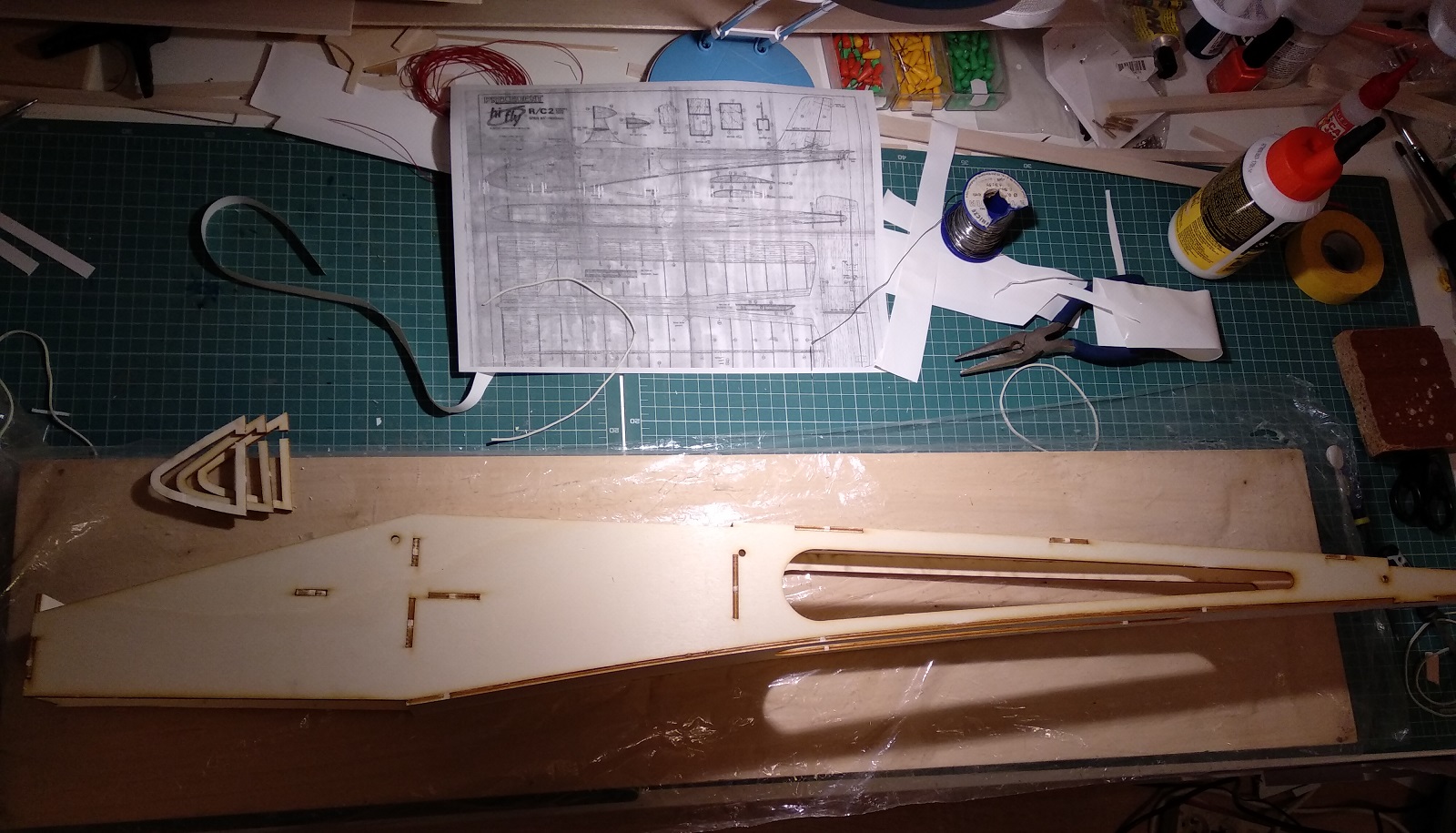

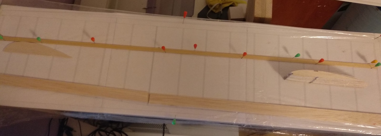

Przygotowaliśmy tez plany i przymierzamy się do budowy skrzydła.
IMG_20190919_215301.jpg [ 180 KiB | Przeglądany 39804 razy ]

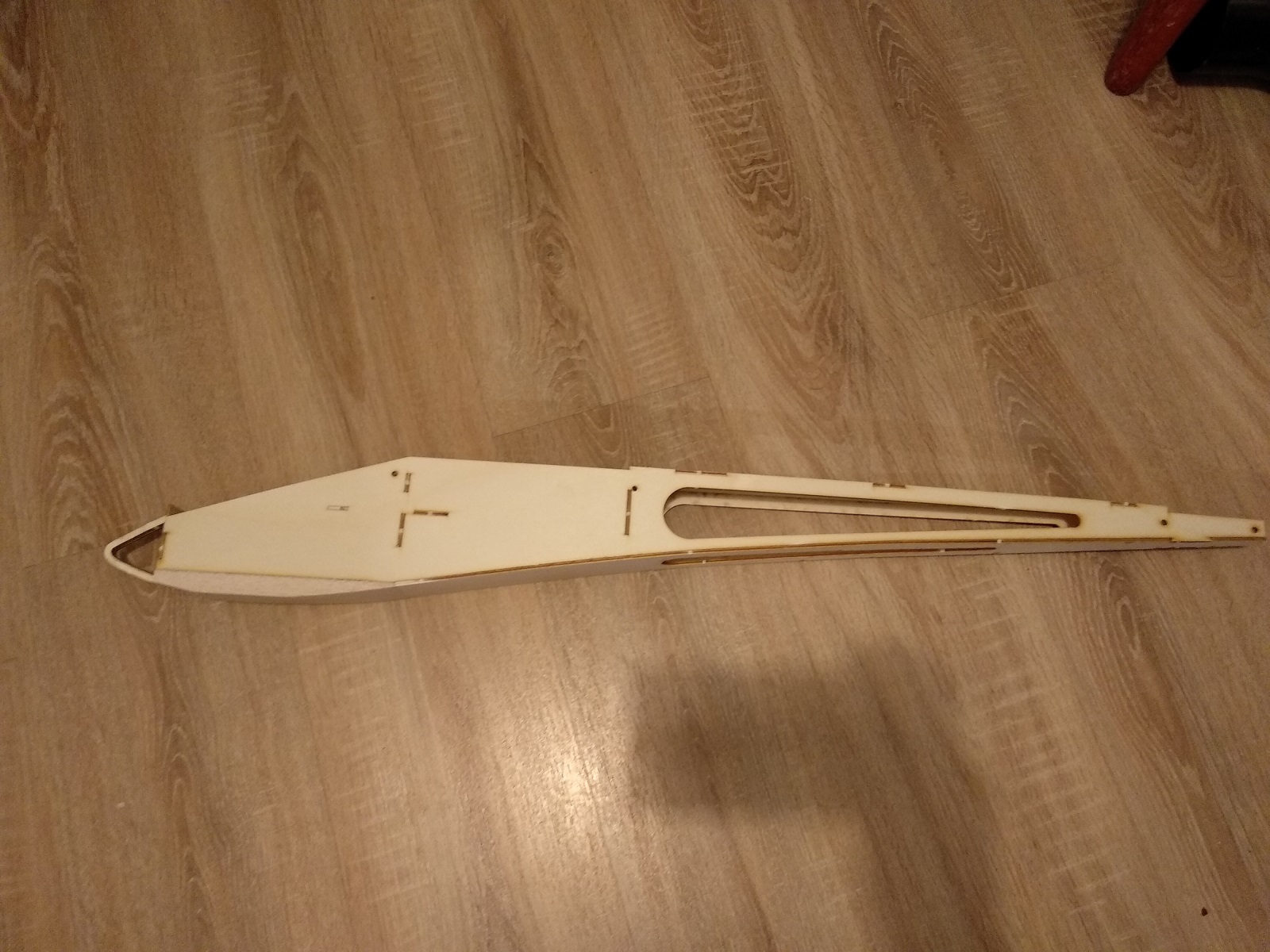

Kadłub posklejany, dostał oprofilowany spód, przymierzamy się do obudowania noska - oprofilowanie wewnątrz ma być komorą balastową.
IMG_20190930_203146.jpg [ 478.71 KiB | Przeglądany 39648 razy ]

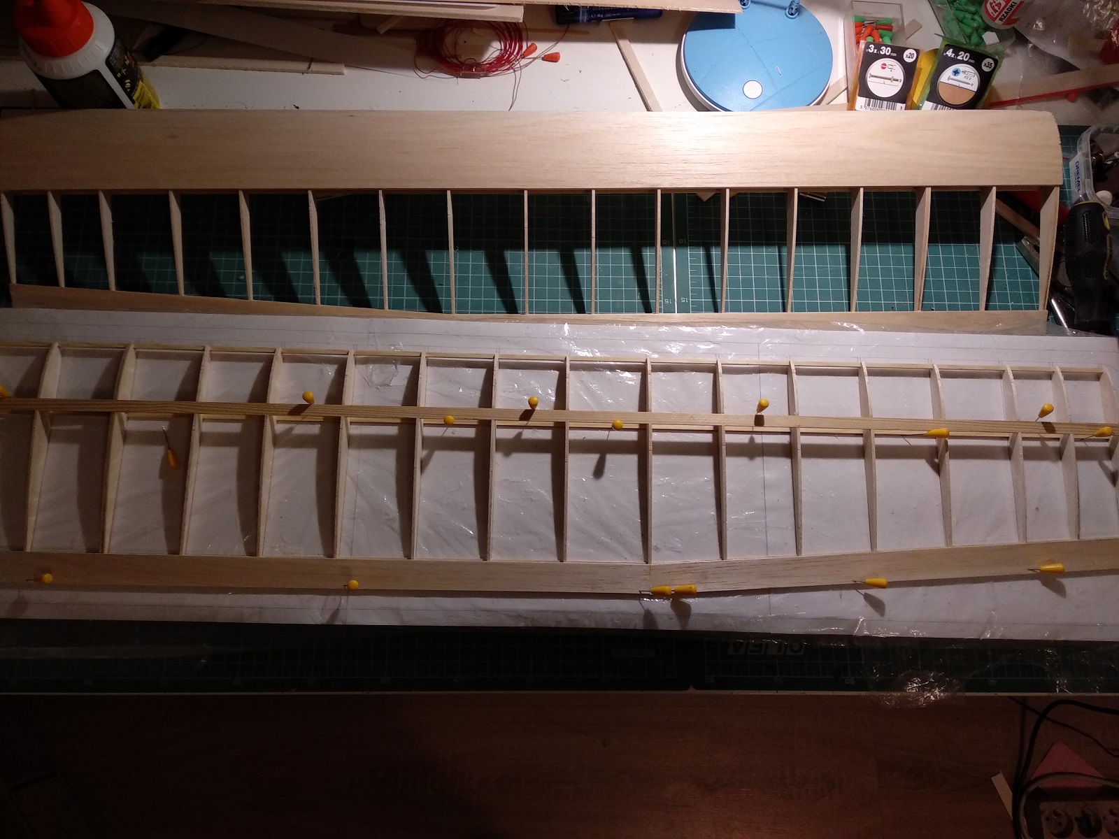

Jedno skrzydło prawie gotowe, a na desce powstaje drugie.
IMG_20190930_203134.jpg [ 460.3 KiB | Przeglądany 39648 razy ]
