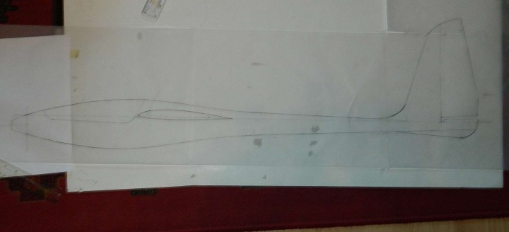

Rozpoczynam budowę kolejnej wersji ADW-1, tym razem wersja akrobacyjno-zboczowa z napędem.
Kilka podstawowych danych projektu.
Rozpietośc ok 215 cm, profil SD-6060, płat o obrysie trapezowym z prostopadłą do osi kadłuba krawędzią natarcia, wznios pojedyńczy ok 1,5 st, cięciwa przykadlubowa 200 mm, końcowka 140 mm. Układ usterzenia klsyczny, kadłub balsa pokryta laminatem.
Silnik z serii 28xx, kołpak Turbo fi 40.
Pomysł kiełkowal w mojej głowie dość długo, jednak podczas naszej włóczęgi po Bieszczadach skrystalizował się. Plany postaram się opracować a pliki pod laser żeberek plata będą dostepne dla chętnych. Żeberka zostały opracowane przez Pitera216, sprawdzone i rozłożone na formatkach przez Sławka, projekt mojeje skromnej osoby.....pierwsze dwa komplety właśnie sie będą wycinały.
Będę budował dwa kadłuby, w identycznej konfiguracji. więcej szczegółów w trakcie relacji na forum....na początek już chyba warsztatowo-wykonawczy szkic kadłuba. W stosunku do bazowej wersji ADW-1, pogrubiłem obrys kadłuba w rzucie z boku i powiększyłem część przednią kadłuba. Powiększony został rownież cały statecznik pionowy a właściwie ster kierunku.

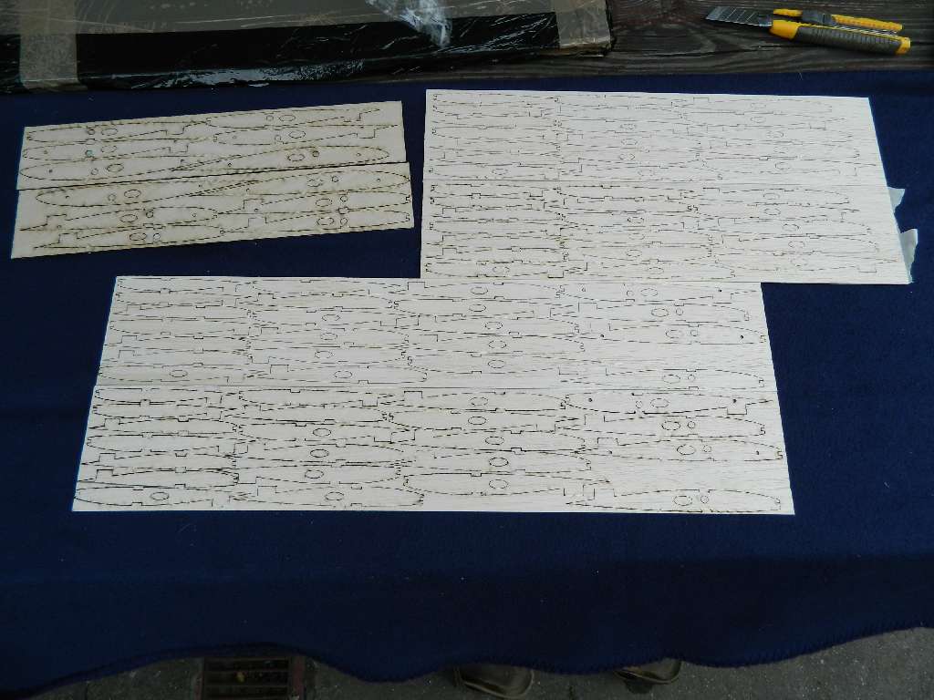

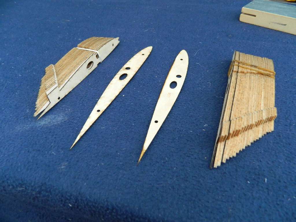

Właśnie dotarla do mnie przesyłka z żeberkami do płatów wyciętymi na laserze :) . Wszystko wygląda elegancko. Czas rozpocząć budowę modelu, tym razem zaczynam od skrzydeł :P .

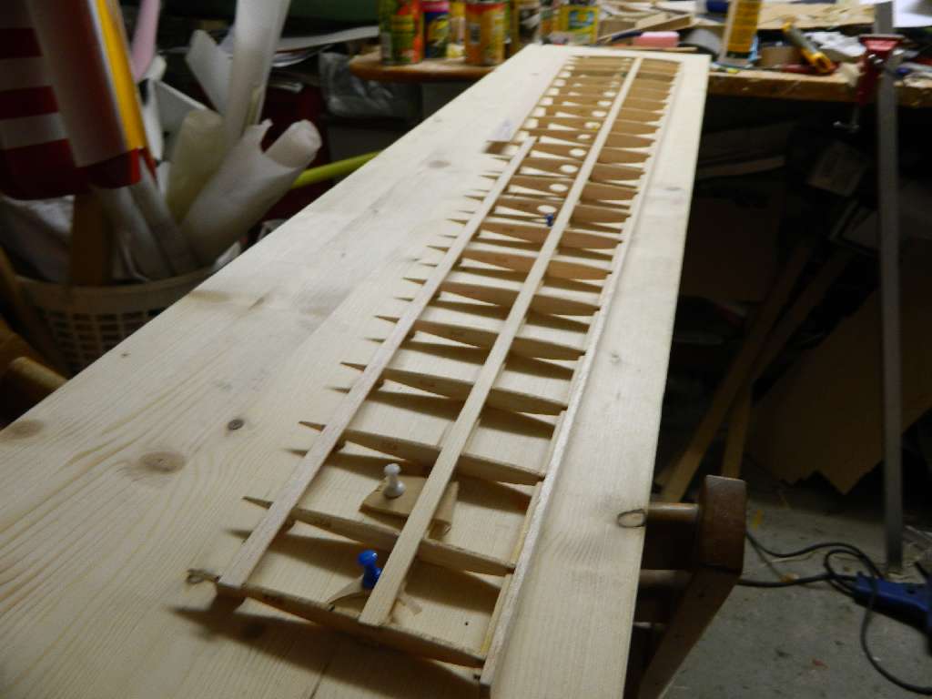

Post: 30 sie 2013, o 16:01

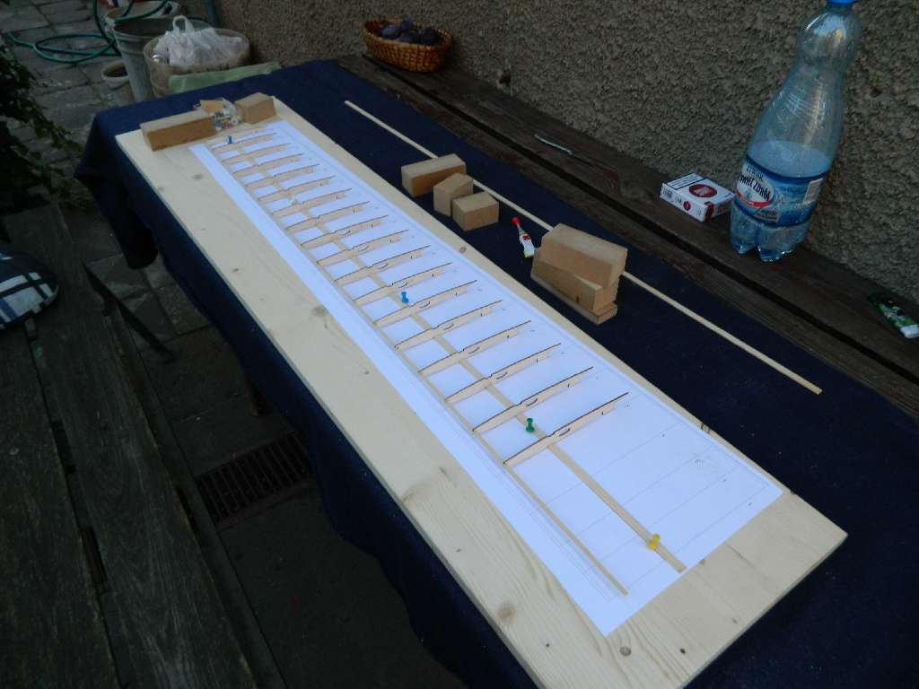

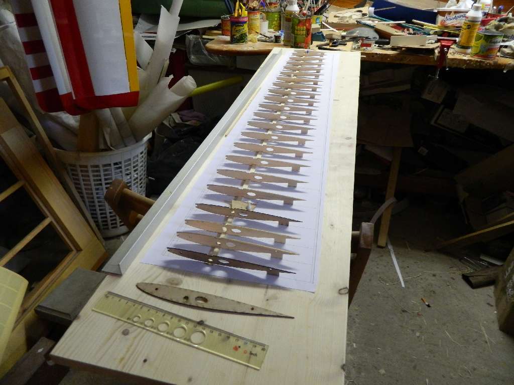

Pierwsza przymiarka, narazie na "sucho" do składania żeberek. Wszystko pasuje.

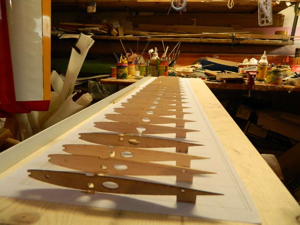

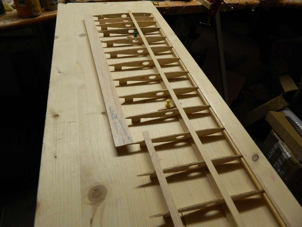

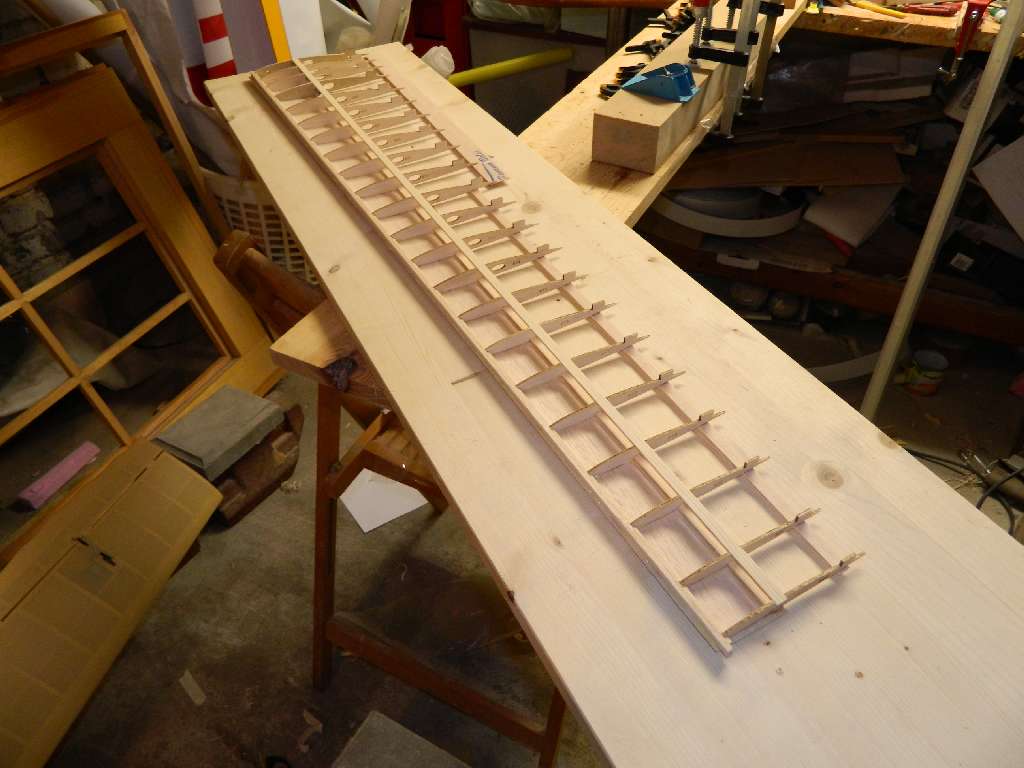

Rozpoczynam relację z budowy płatów do ADW-1 mAkro.

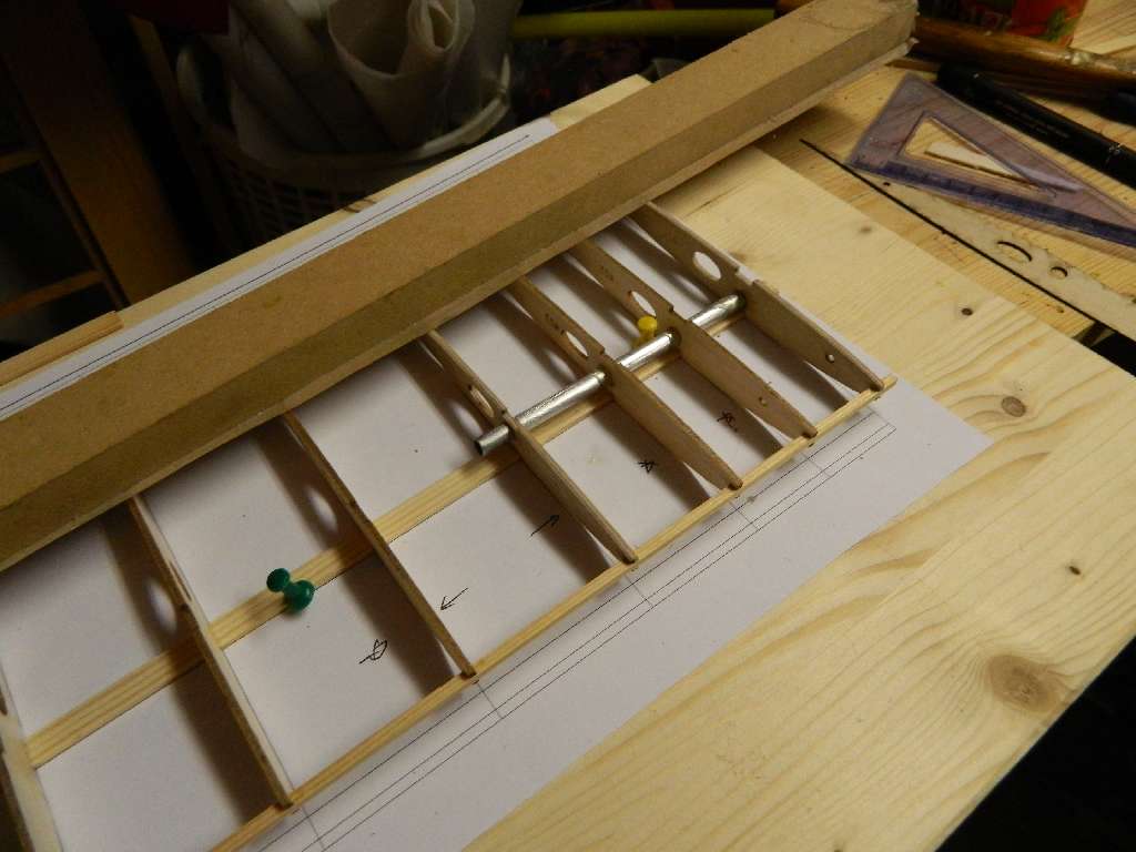

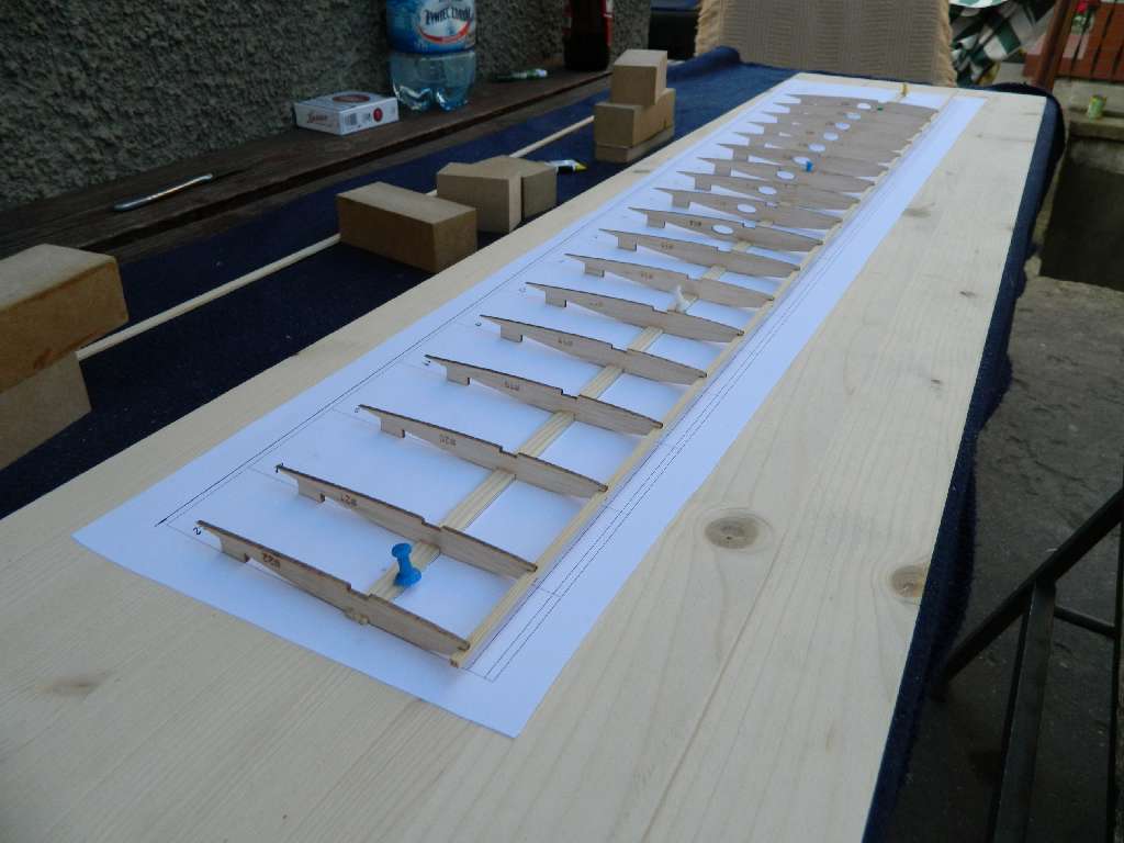

Skrzydło składa się z 22 żeberek, zebro 1 i 4 są ze sklejki. Laser powycinał te wszystkie żeberka, sklejkowe są wycięte na sklejce 1 mm, dlatego należy je nakleić na sklejkę o tej samej grubości. Na zdjęciach złożony płat na górnym dźwigarze i listwie w natarciu, sosna 3x3 mm. Dźwigary z sosny 8x2 mm. Żeberka nr 2 i 3 sa również balsowe.....wszystkie żeberka oprócz 1 i 4 są wycięte z balsy 2 mm.....one zostaną wklejone po wklejeniu pochewki łącznika. Reszta jest widoczna na zdjęciach.

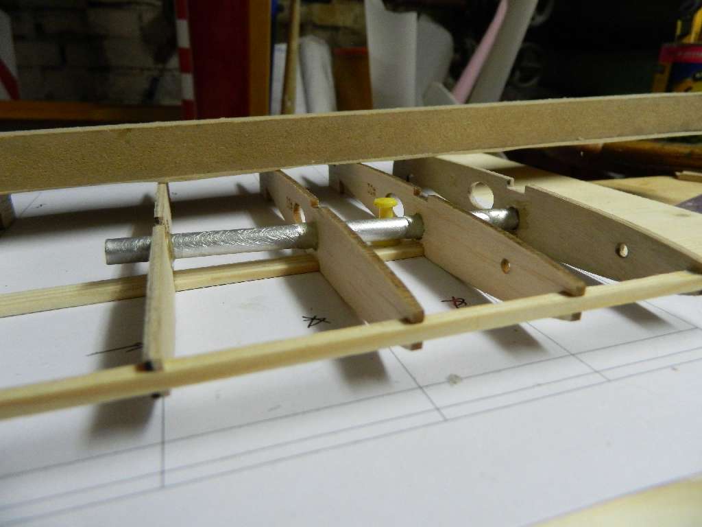

Żeberka nr 1 i 4 nakleiłem na sklejkę 1 mm, teraz mają 2 mm, czas na wklejenie pochewki łącznika. Wcześniej wkleiłem żeberka 2 i 3, w nich otwór na rurkę - alu fi 6 mm - powiększyłem pilnikiem. Rurka przyklejona Distalem Rapid, wcześniej przeszlifowana drobnym papierem ściernym /360/ i "wykąpana" w rozpuszczalniku nitro. Długośc rurki 110 mm, wystaje ok 10 mm poza żeberko nr 4.

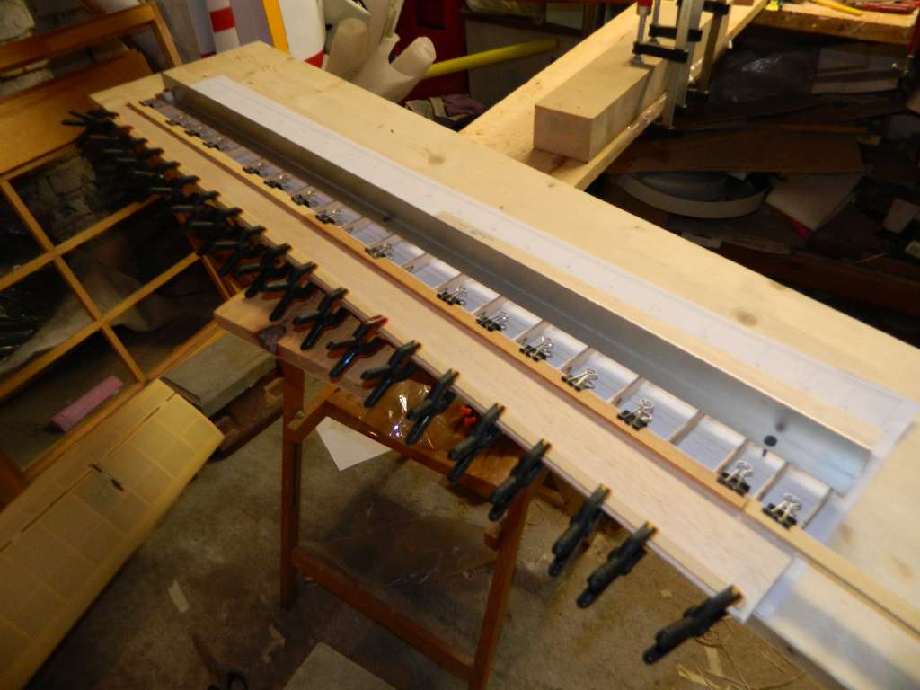

Pogada wybitnie modelarska ;) deszcz, wiatr.....mały postęp w budowie płata.
Wkleiłem dolny dźwigar, listwę spływu z balsy 1,5 szerokości 25 mm - zachodzi na końcową część żeberek 7 mm , listwę balsową 1,5x8 mm - dolny dźwigarek przylotkowy oraz listwę balsową 4x8 mm na natarciu, zamknięcie kesonu z przodu. Lotka będzie zaczynała się na 11 żeberku, kończyła na ostatnim, cięciwa lotki początkowa 40 mm, końcowa 30 mm, długość 540 mm.
