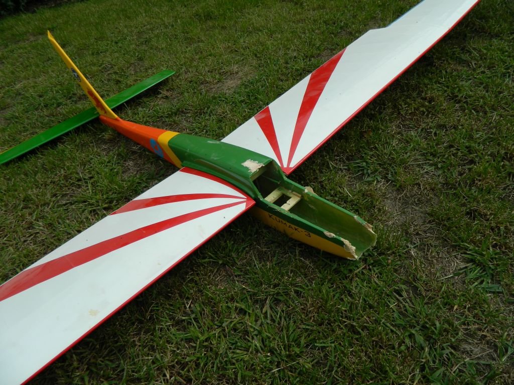

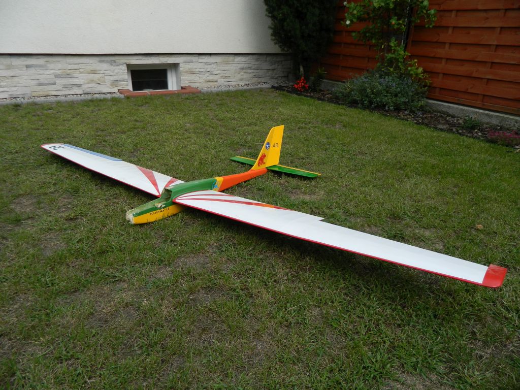

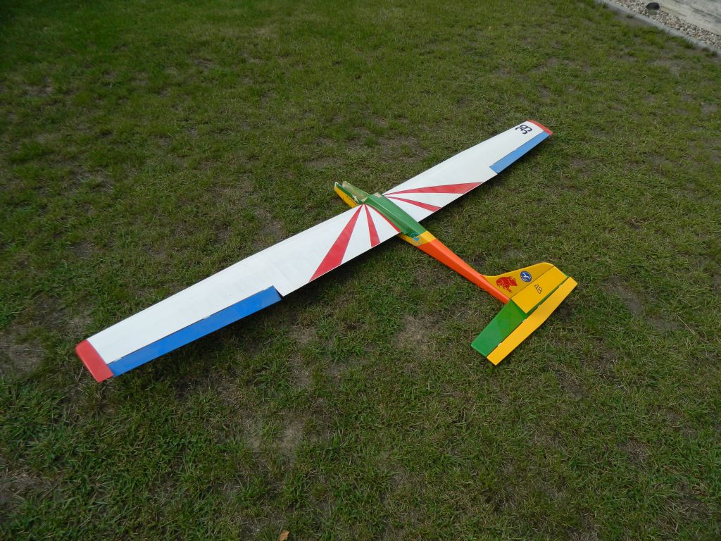

Wpadł mi oto taki pomysł do głowy. Z resztek rozbitych modeli, zbudować jeden, w zamyśle do treningu w coraz bardziej opanowanych przez nas, lotach holowanych za Tukanem. Dysponuję rozbitym w części przedniej kadłubem Kumaka 3 i płatami od "39-tki". Szybka analiza, parę minut w cadzie i udało mi się dopasować płaty do kadłuba. Muszę odbudować przód kadłuba. Zamontować koło podwozia - model ma służyć do treningu holu - ale zasadniczo wszystko mam. Skrzydła są na profilu E374, czyli będzie można przy okazji pofikać :lol: . Temat jak zwykle na jesień/zimę. Na zdjęciach skompletowany szybowiec, baza wyjściowa.
DSCN5007.jpg [ 231.72 KiB | Przeglądany 9324 razy ]
DSCN5008.jpg [ 243.1 KiB | Przeglądany 9324 razy ]
DSCN5009.jpg [ 234.16 KiB | Przeglądany 9324 razy ]

Pomysł jak najbardziej wart uwagi. Czy rozpiętość / powierzchnia płata będzie znacznie większa niż w Kumaku? Sprawdziłeś np. współczynnik stateczności podłużnej?
