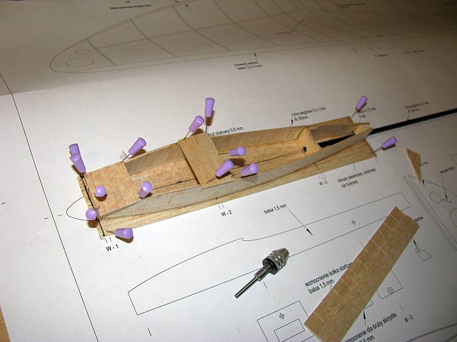

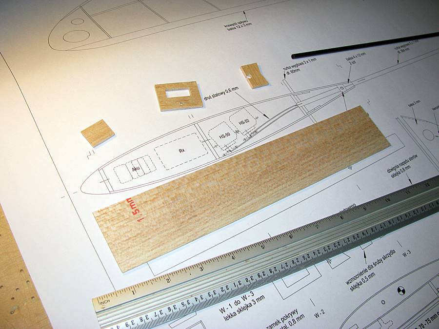

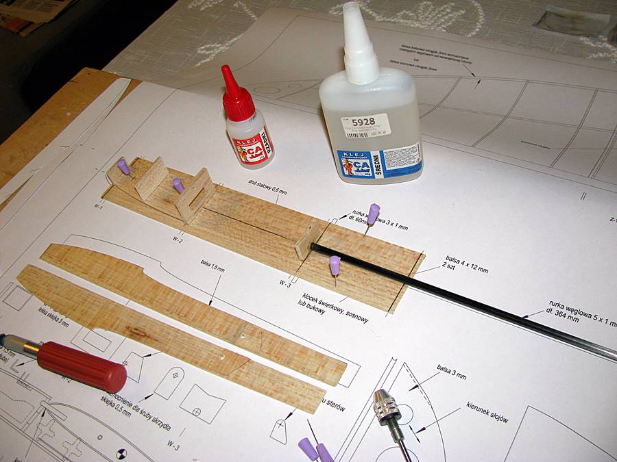

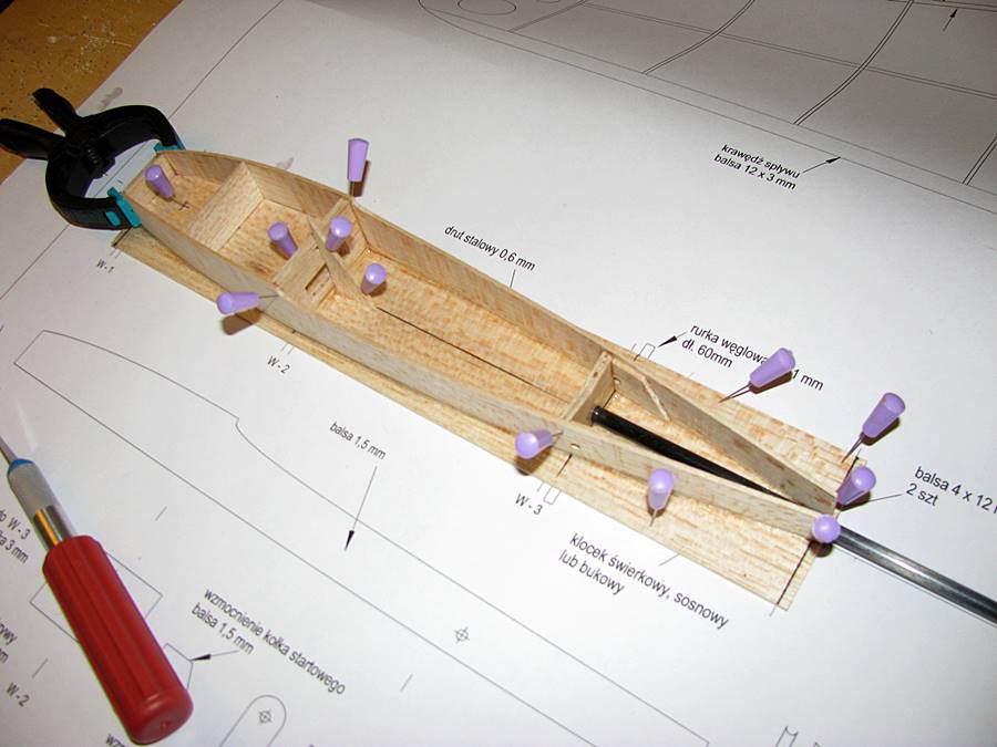

Kadłub wykonany z balsy 1,5 mm, wręgi ze sklejki balsowej 3 mm, belka kadłuba - rurka węglowa 5/4 mm.

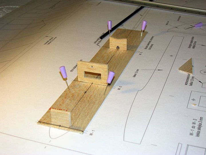

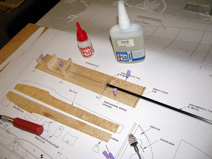

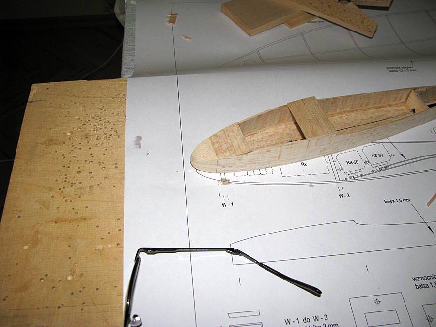

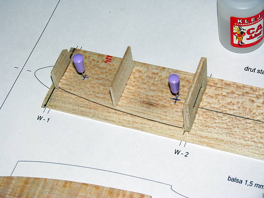

Najpierw wycięta formatka spodu kadłuba, zaznaczenie położenia wręg, przypięcie do planu i przyklejenie wręg. Klej - rzadki CA:
2.JPG [ 84.33 KiB | Przeglądany 19413 razy ]

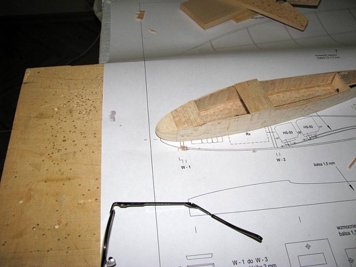

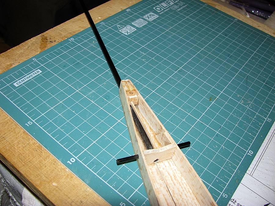

Następnie przyklejenie, na planie, belki kadłuba. Klej - średni CA:
4.JPG [ 82.71 KiB | Przeglądany 19413 razy ]

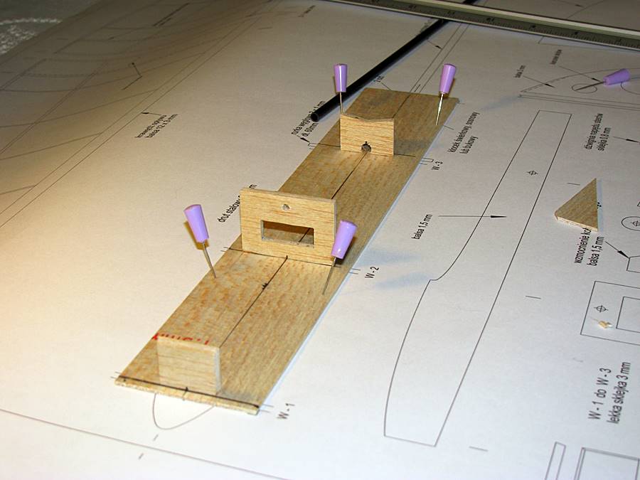

Dalej przyklejenie "burt" kadłuba - balsa 1,5 mm. Dodatkowo zrobiłem prosty szablon, żeby boki kadłuba przykleić z odpowiednim wygieciem. Klej - średni CA:
5.JPG [ 77.11 KiB | Przeglądany 19413 razy ]
6.JPG [ 61.56 KiB | Przeglądany 19413 razy ]

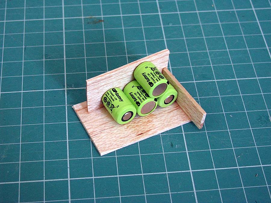

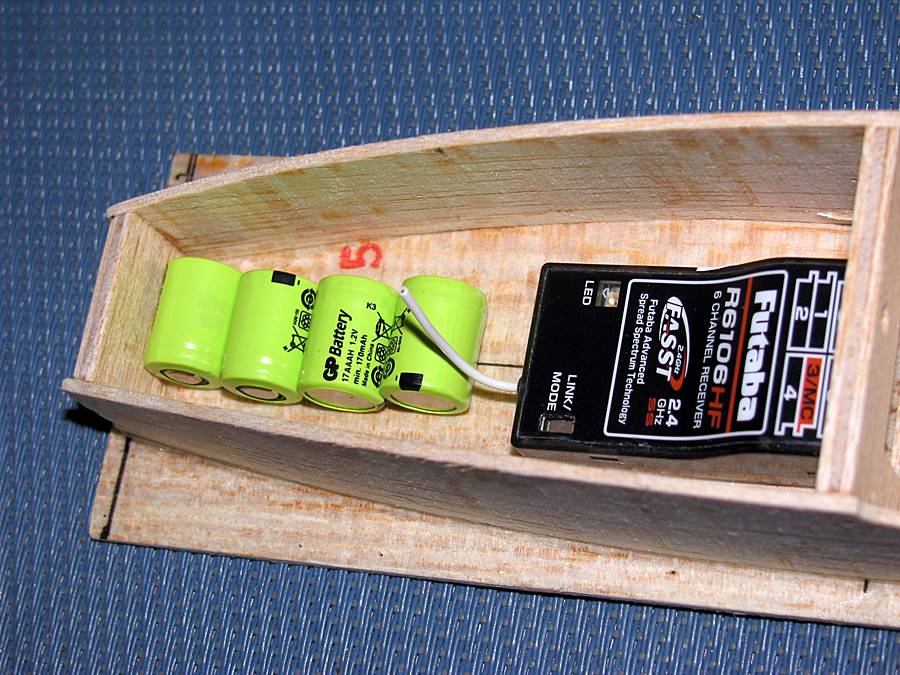

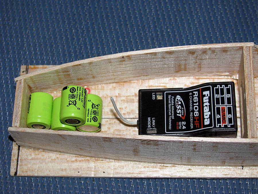

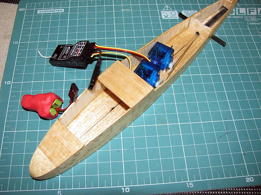

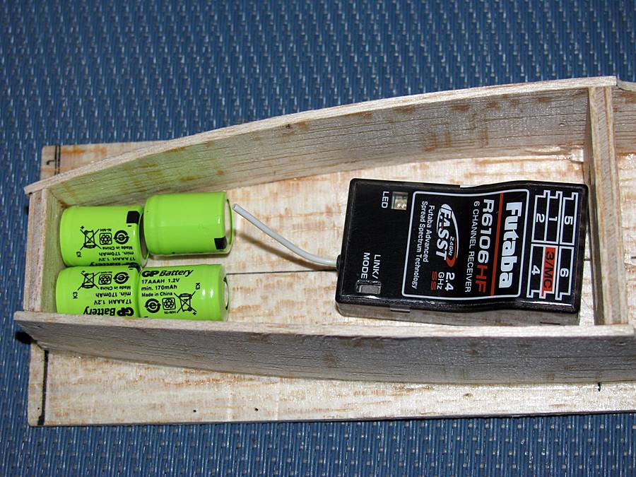

Teraz przymiarka wstępna do rozmieszczenia wyposażenia, a w zasadzie wstępnej orientacji co do "konstrukcji" pakietu:
bat.1.JPG [ 123.29 KiB | Przeglądany 19413 razy ]
bat.2.JPG [ 114.36 KiB | Przeglądany 19413 razy ]
bat.3.JPG [ 123.16 KiB | Przeglądany 19413 razy ]
Wydaje mi się, że najkorzystniejszy będzie wariant trzeci - ale zobaczymy jeszcze ;)

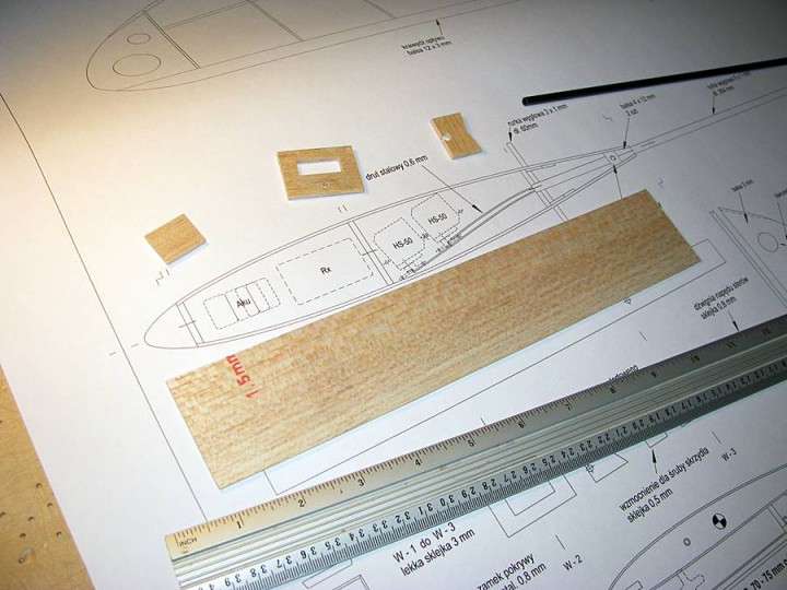

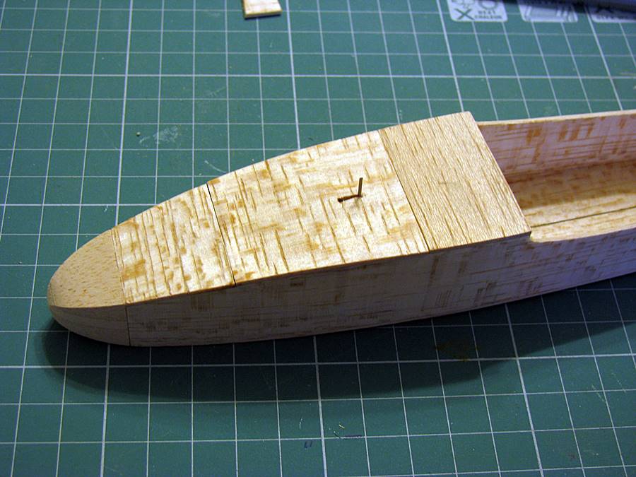

Kolejny etap to przyklejenie przednich, górnych pokryw kadłuba (balsa 1,5 mm), zachowując odpowiedni odstęp na pokrywę dla zamontowania wyposarzenia. Klej - rzadki CA:
7.JPG [ 60.97 KiB | Przeglądany 19413 razy ]

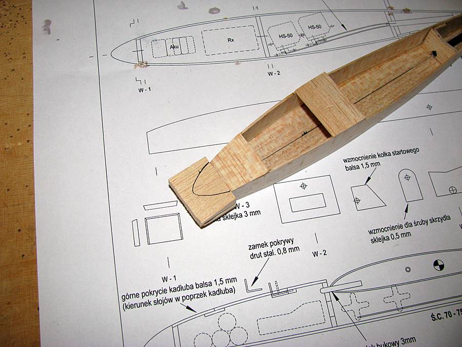

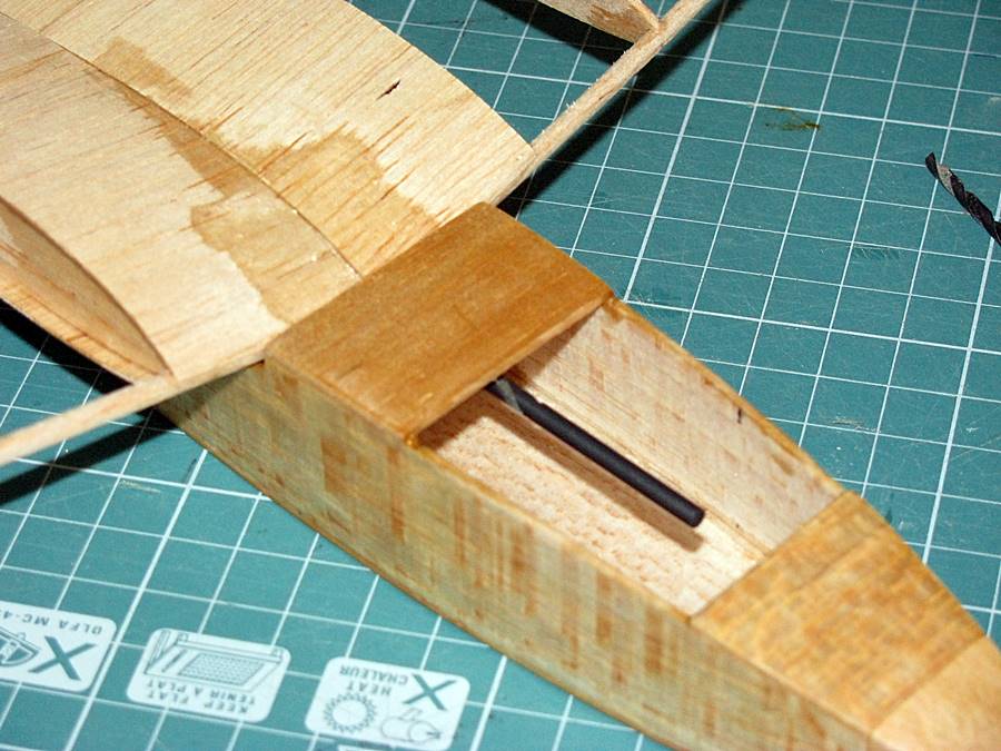

Pokrywa umożliwiająca dostęp do wyposażenia wraz z zamkiem (balsa 1,5 mm + drut 0,8 mm):
11.JPG [ 105.68 KiB | Przeglądany 19413 razy ]
12.JPG [ 83.15 KiB | Przeglądany 19413 razy ]

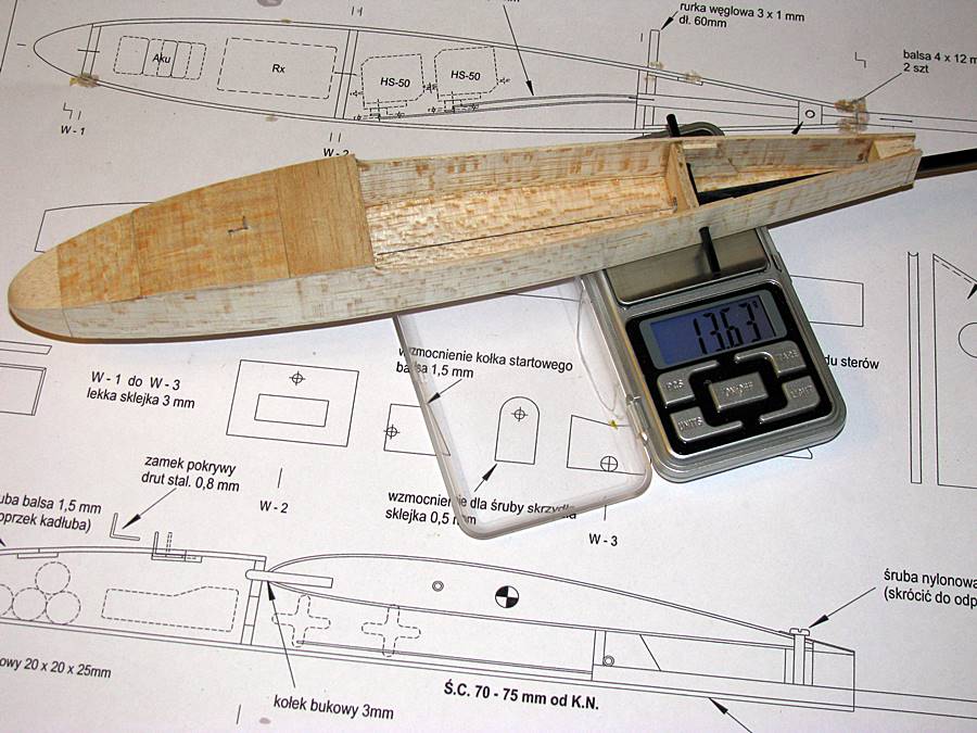

Jeszcze tylko wklejenie kołka startowego (rurka węglowa 3/2 mm - średni CA). Waga kadłuba na tym etapie - 13,63 g.:
14.JPG [ 100.63 KiB | Przeglądany 19413 razy ]
Tak wykonany kadłub idzie "na bok". Dalsze nad nim prace po wykonaniu skrzydła.

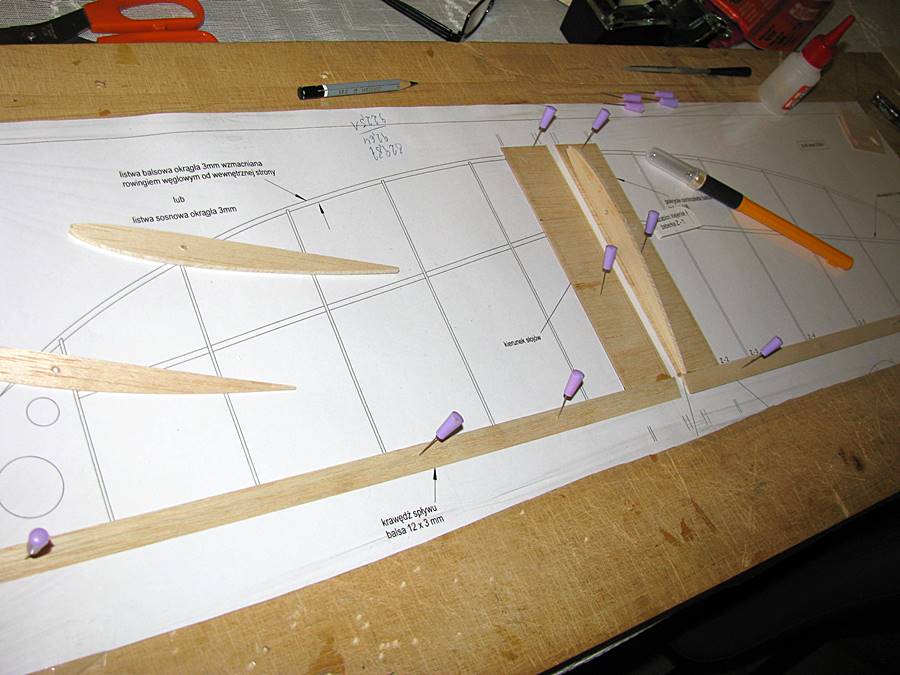

Czas na skrzydła. Troszkę to trwało (miało być szybko, a wyszło... normalnie :lol: ). Przy rysowaniu popełniłem błąd z żeberkami. Dlatego opóźnienie. Ale do rzeczy:

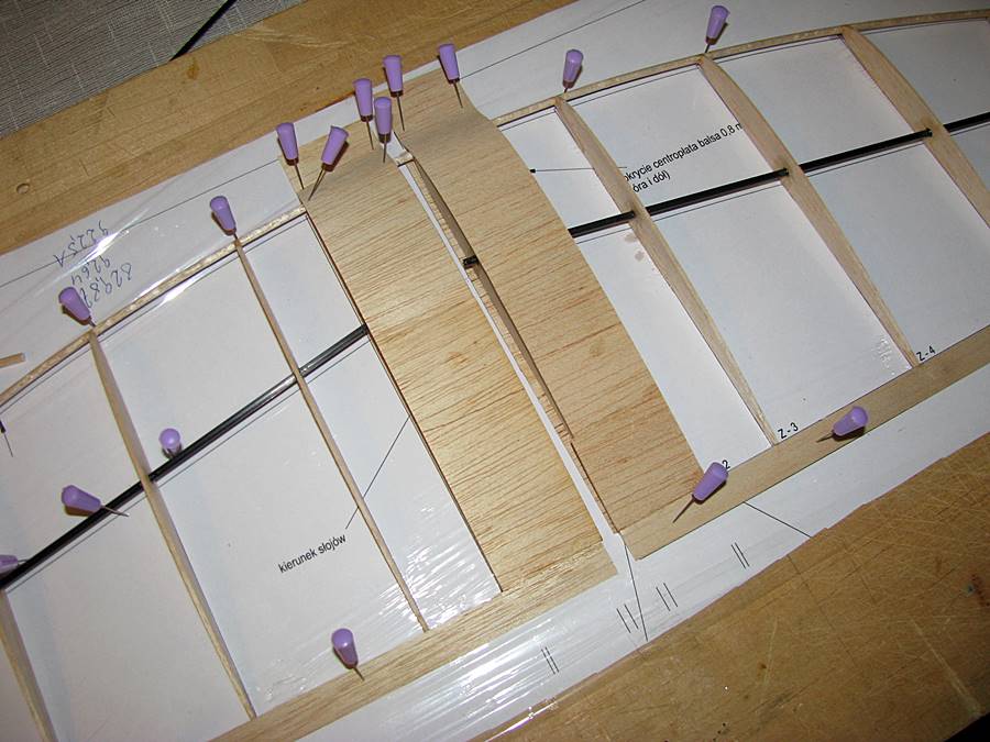

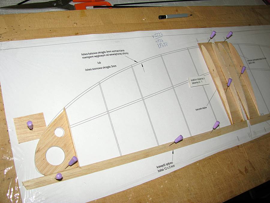

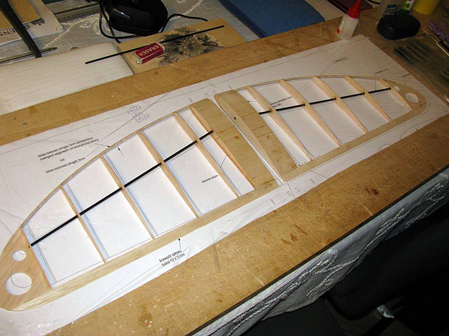

1. Najpierw przypięcie do planu krawędzi spływu, potem doklejenie poszycia centropłata (dolnego - balsa 0,8mm), następnie doklejenie końcówek płata i skrajnych żeberek (zdjęcia w kolejności opisu):
1.JPG [ 75.97 KiB | Przeglądany 19269 razy ]
2.JPG [ 73.69 KiB | Przeglądany 19269 razy ]

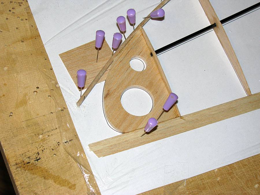

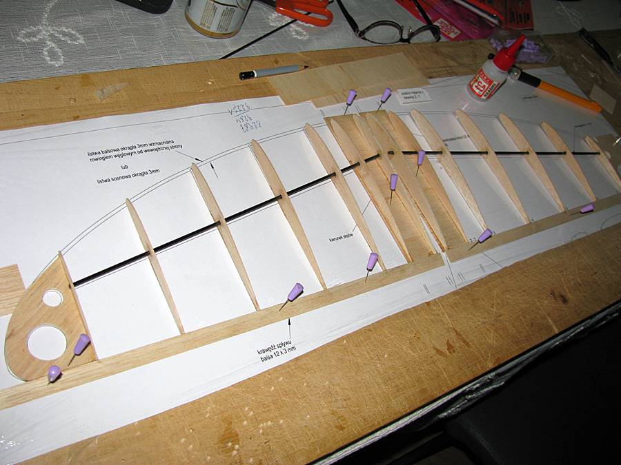

Dalej przyklejenie żeberek 1 i 2. Żeberka 1 lekko zeszlifowane tak, aby przylegały większą powierzchnią do poszycia centropłata. Żeberka klejone na 2/3 od krawędzi natarcia pod względem ich długości:
4.JPG [ 85.41 KiB | Przeglądany 19269 razy ]

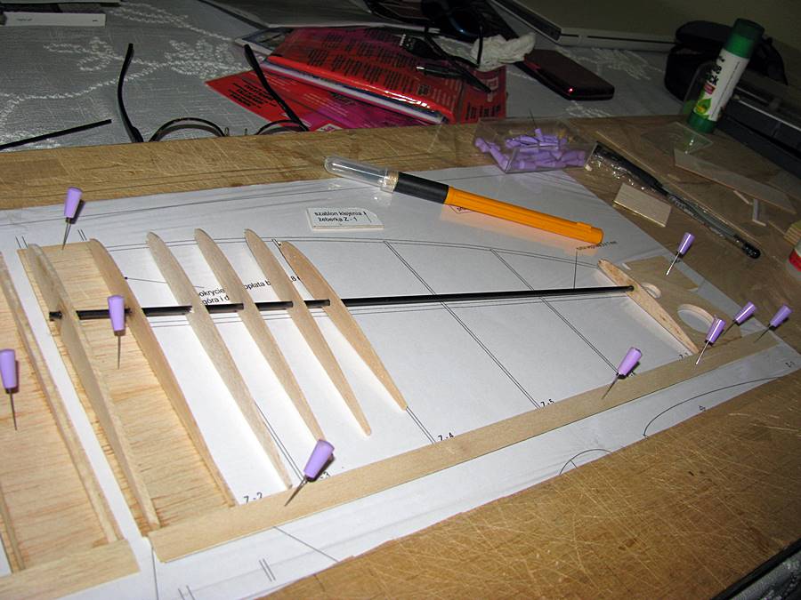

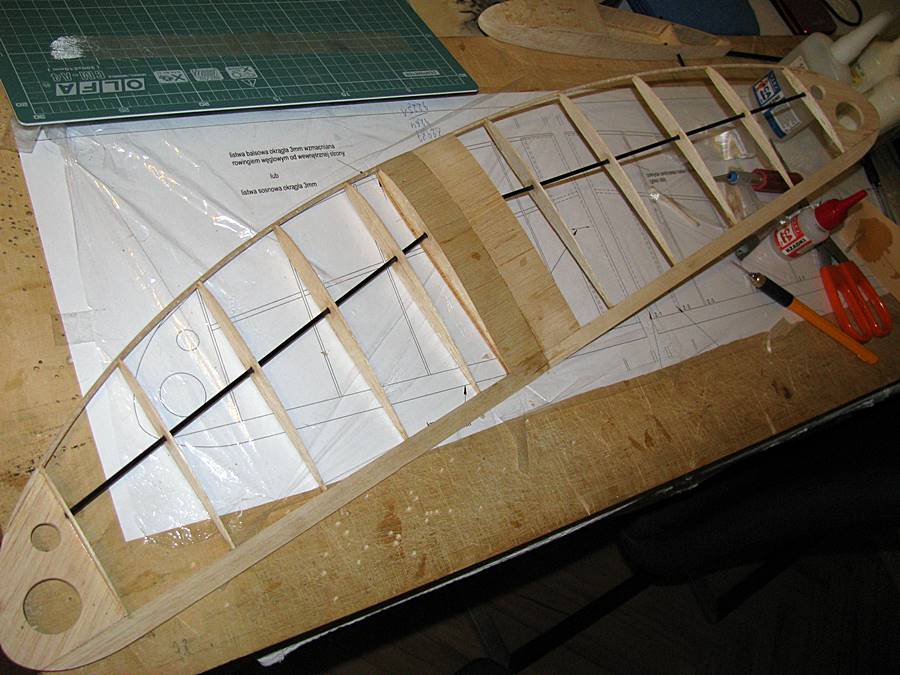

Teraz nałożenie pozostałych żeberek (3 do 6) na dźwigar (rurka węglowa 3/2 mm - śr. zewn./wewn.) i wklejenie dźwigara w żeberka 1,2 i 7:
5.JPG [ 87.38 KiB | Przeglądany 19269 razy ]
Dopiero teraz przyklejenie żeberek 3-6 do krawędzi spływu, a następnie do dźwigara:
6.JPG [ 84.35 KiB | Przeglądany 19269 razy ]
Opis dlatego dość szczegółowy, bo kolejność klejenia żeberek w taki sposób bardzo ułatwia budowę. Całość klejona rzadkim CA.

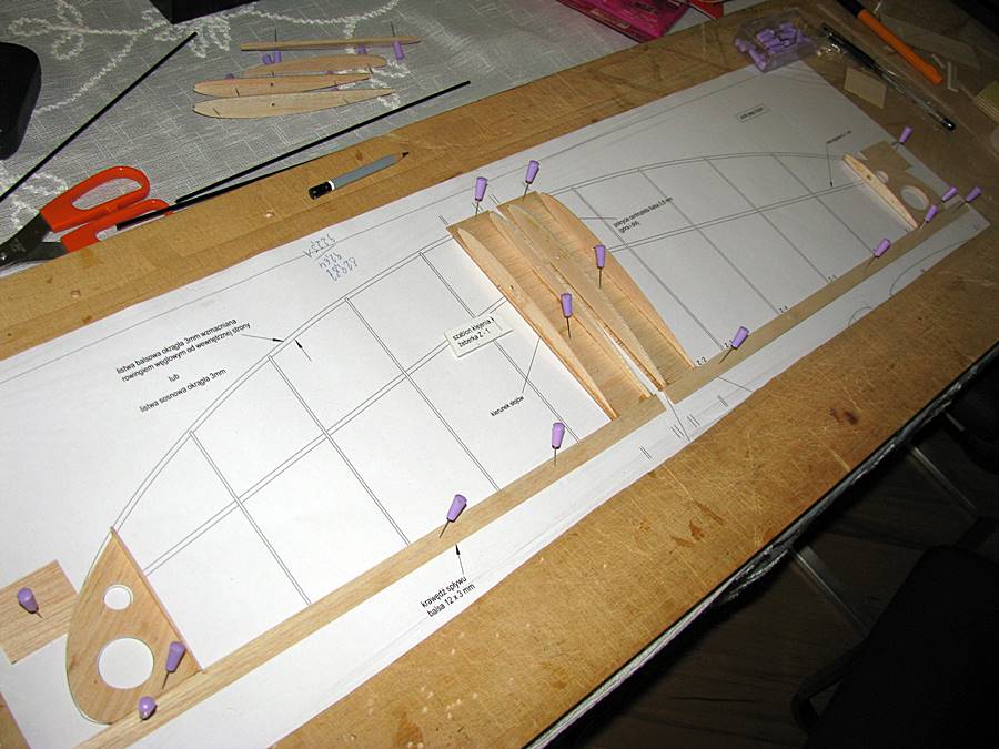

1. Przyklejenie do pierwszych dwóch żeber krawędzi natarcia - listwa balsowa okrągła 3mm, klej średni CA. Listwa zwilżana wodą (przednia krawędź). Troszkę w to nie wierzyłem (w to moczenie), ale działa :D. Prace jednocześnie na obu połówkach skrzydła:
1.JPG [ 89.72 KiB | Przeglądany 19220 razy ]

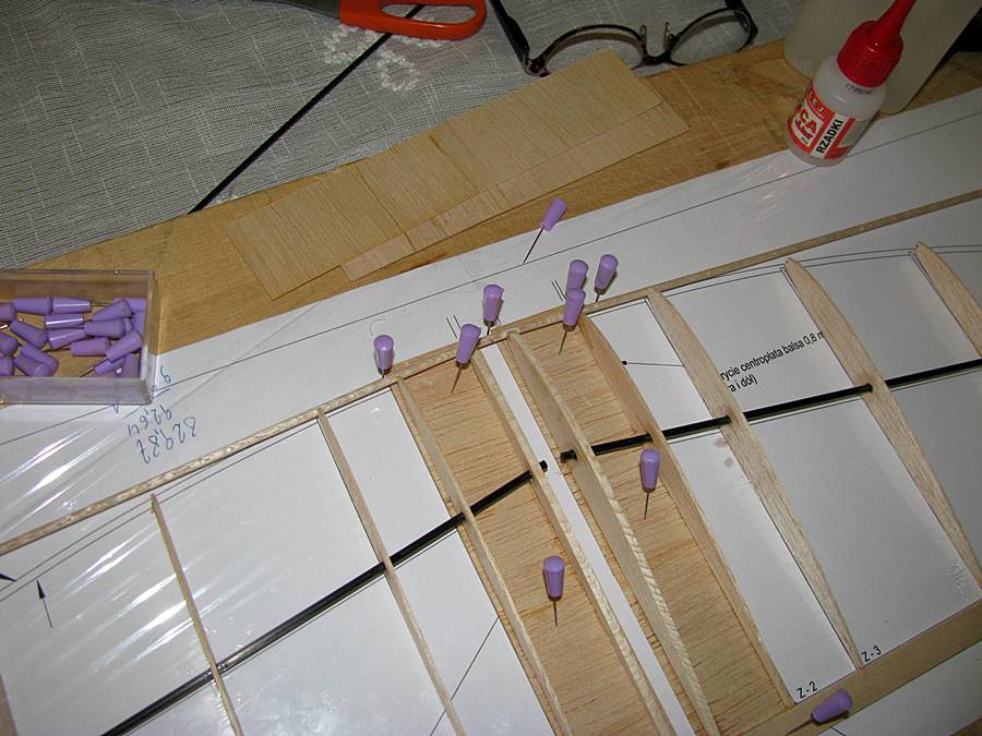

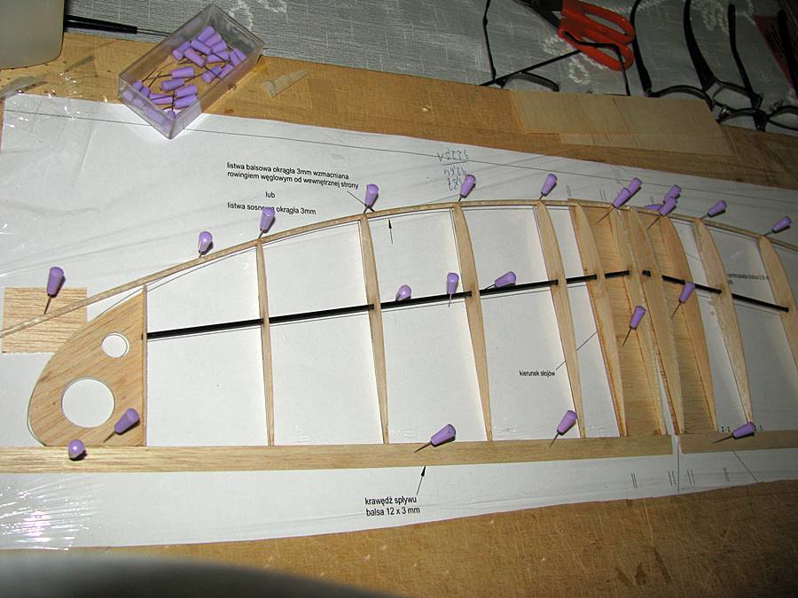

2. W dalszej kolejności przyklejenie listwy do żeberek 3 do 6:
2.JPG [ 82.18 KiB | Przeglądany 19220 razy ]

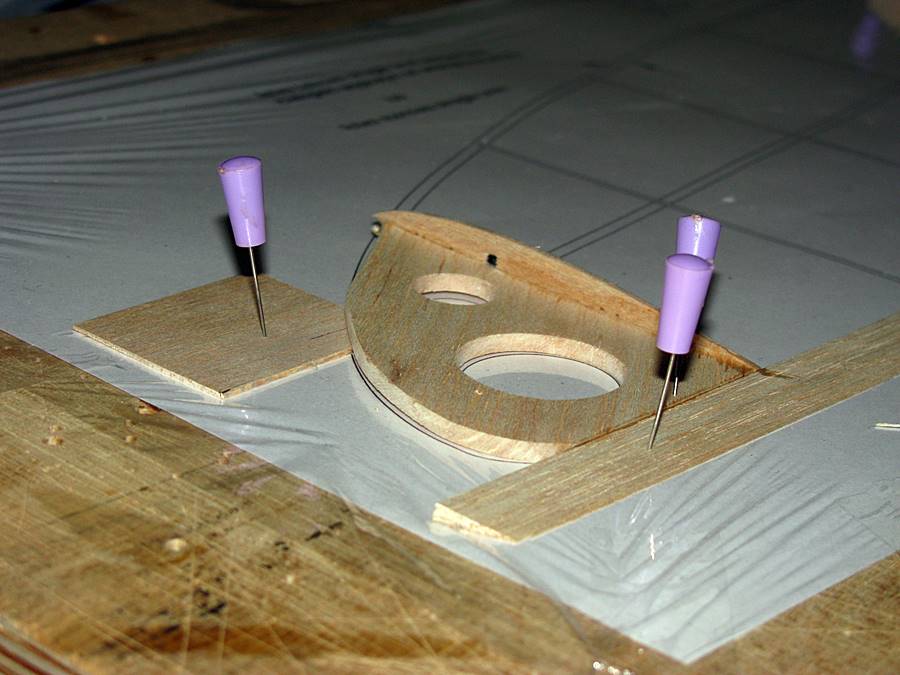

3. Doklejenie listwy do końcówek płata. Do żeberka klejone średnim CA, do balsowego zakończenia - żywica epoxy 5 min. :
3.JPG [ 86.75 KiB | Przeglądany 19220 razy ]
4. Na koniec przyklejenie górnego pokrycia centropłata - balsa 0.8mm. Klej średni CA:
4.JPG [ 84.82 KiB | Przeglądany 19220 razy ]
Jutro odpięcie od deski i prace wykończeniowe.

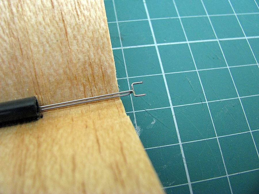

Otwory wyciąłem na tyle, na ile dałem radę dokładnie najpierw nożykiem. Później zwinąłem w rulonik papier ścierny - średnica taka, żeby z oporem (ale bez przesady) wszedł w otwór. Kilkanaście obrotów końcówką na takim ruloniku i gotowe ;)

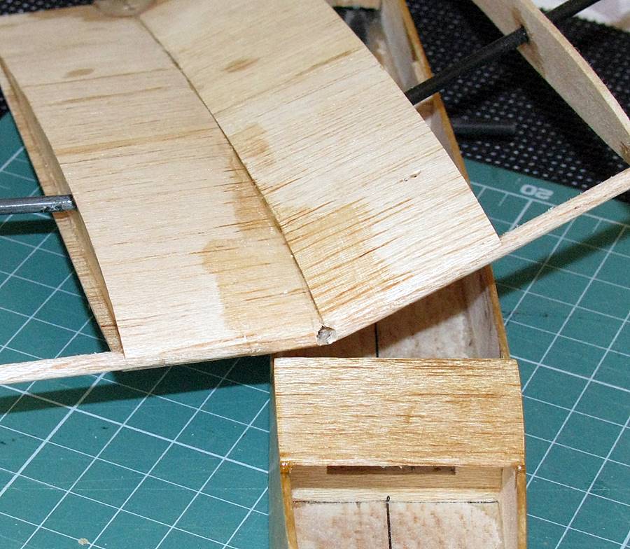

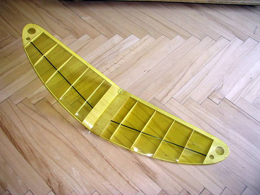

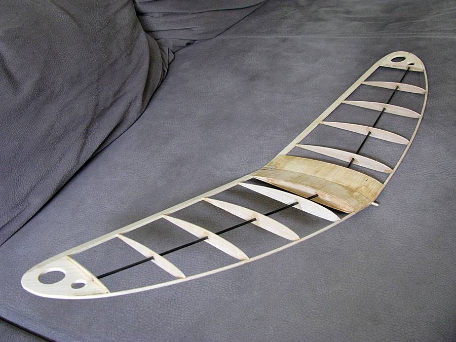

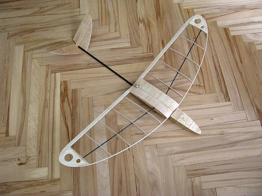

"Troszkę" czasu minęło ;) , ale inne sprawy itd... Skrzydło: po oklejeniu całość wyszlifowana, dopasowane żeberka (zeszlifowane) do nadania odpowiedniego wzniosu i sklejone żywicą 5 min:
1.JPG [ 93.15 KiB | Przeglądany 18194 razy ]
2.JPG [ 91.83 KiB | Przeglądany 18194 razy ]

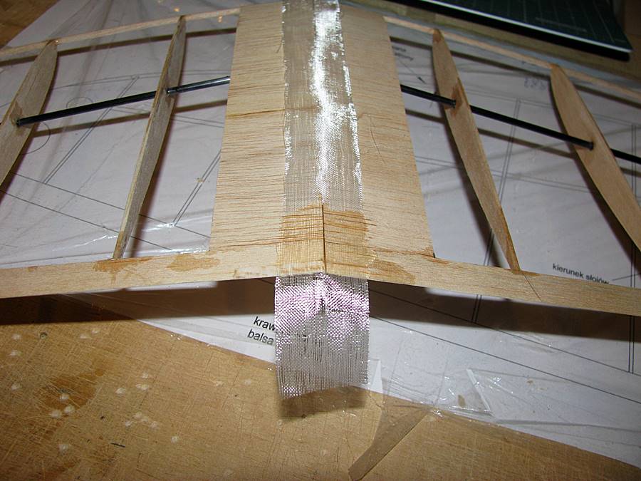

Wzmocnienie klejenia części skrzydła - pasek tkaniny szklanej 25g/m o szerokości ok. 20 mm, wywinięty "na górę" przy spływie i przy natarciu o ok 25 mm. Klejone rzadkim CA, kropelka po kropelce:
3.JPG [ 88.78 KiB | Przeglądany 18194 razy ]

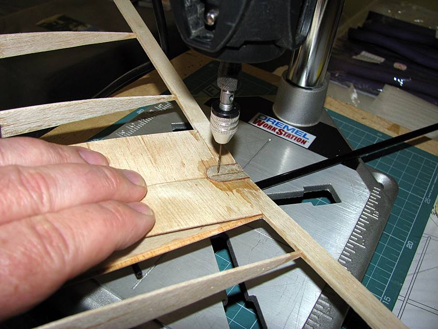

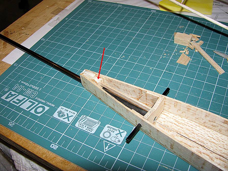

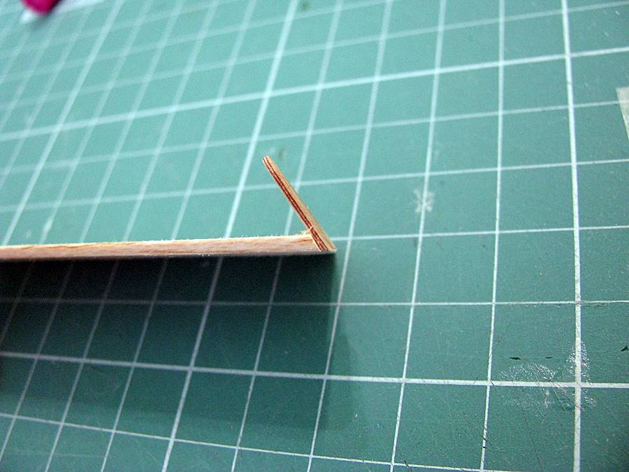

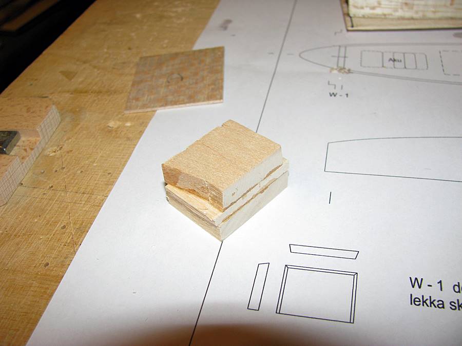

Dalej - zrobienie klocka z balsy do wkręcania śruby mocującej płat "na spływie". Później przyklejenie na spływie wzmocnienia ze sklejki 0,6 mm i całość, po wstępnym złożeniu z kadłubem, przewiercona wiertełkiem 1 mm. Klocek tutaj jeszcze nie jest wklejony - to później:
44.JPG [ 150.27 KiB | Przeglądany 18191 razy ]
5.JPG [ 89.5 KiB | Przeglądany 18194 razy ]
Teraz klocek rozwierciłem do 2,5mm i nagwintowałem do M3. Lepiej byłoby to zrobić (przewiercić) wiertłem 2mm - tak teraz mi się wydaje. Gwintowanie powtarzałem w sumie 4 razy (za każdym razem zalewając zrobiony gwint rzadkim CA i, po wyschnięciu kleju, gwintowanie). Dopiero teraz klocek wkleiłem na stałe. W sumie wyszło bardzo dobrze:

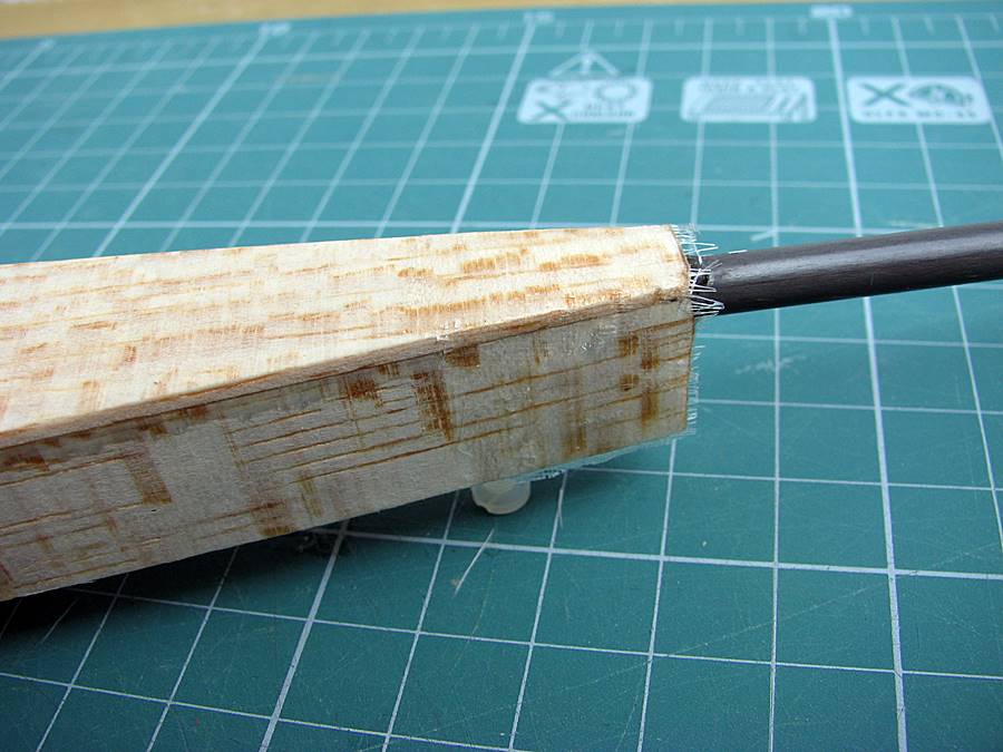

Jeszcze wzmocnienie tkaniną szklaną (tak jak przy skrzydle) końcowej części kadłuba:
7.JPG [ 78.27 KiB | Przeglądany 18194 razy ]

Skrzydło w tym stanie waży 24 gramy. Jest prawie gotowe do pokrycia folią. Trzeba jeszcze kilka razy zerknąć na nie krytycznym okiem i podszlifować "zadziorki" i niedokładności tak, aby ładnie wyszło ;) .

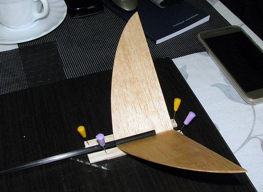

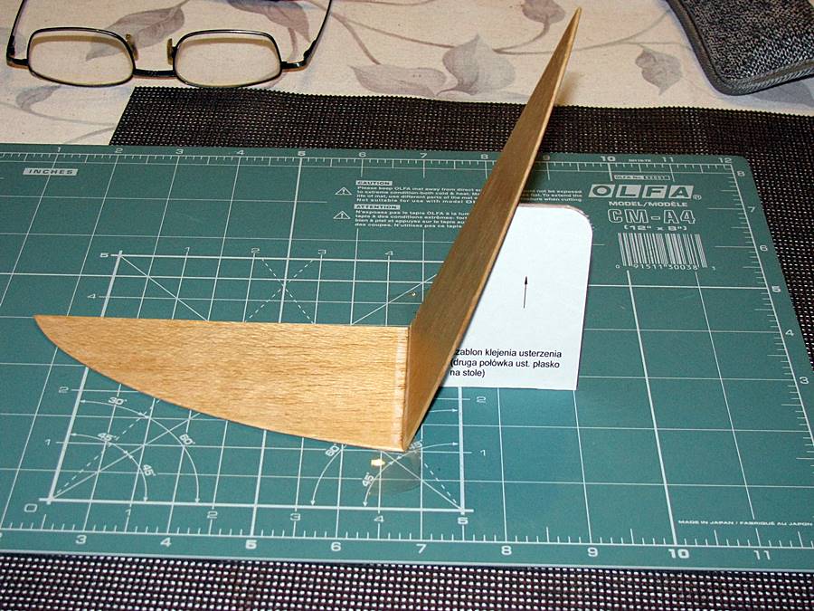

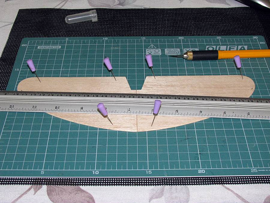

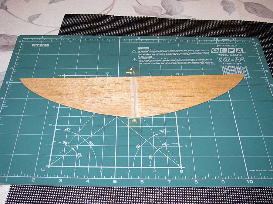

Teraz czas na "motylka" ;) Balsa 1,5mm. Po odcięciu sterów wyszlifowane i pocellonowane 3x - ale bez cellonowania miejsca, gdzie będzie statecznik klejony do belki. Później krawędzie, które będą klejone, zeszlifowane na odpowiedni skos. Do klejenia obie połówki połączone od spodu taśmą klejacą:
1.JPG [ 134.66 KiB | Przeglądany 18075 razy ]
4.JPG [ 130.95 KiB | Przeglądany 18075 razy ]
Po "napuszczeniu" kleju szablonik w ruch i... Klejone rzadkim CA:
5.JPG [ 126.83 KiB | Przeglądany 18075 razy ]

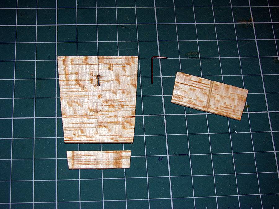

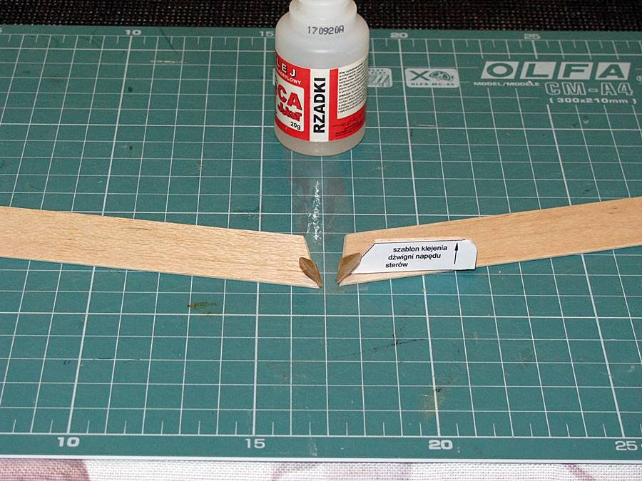

Następnie stery - zeszlifowanie na odpowiedni kąt krawędzi, do których przykleiłem rzadkim CA (z użyciem szablonu) dźwigienki sterów wykonane ze sklejki 0.8 mm. Po wyschnięciu również cellonowanie obydwu 3x:
2.JPG [ 108.11 KiB | Przeglądany 18075 razy ]
3.JPG [ 75.41 KiB | Przeglądany 18075 razy ]

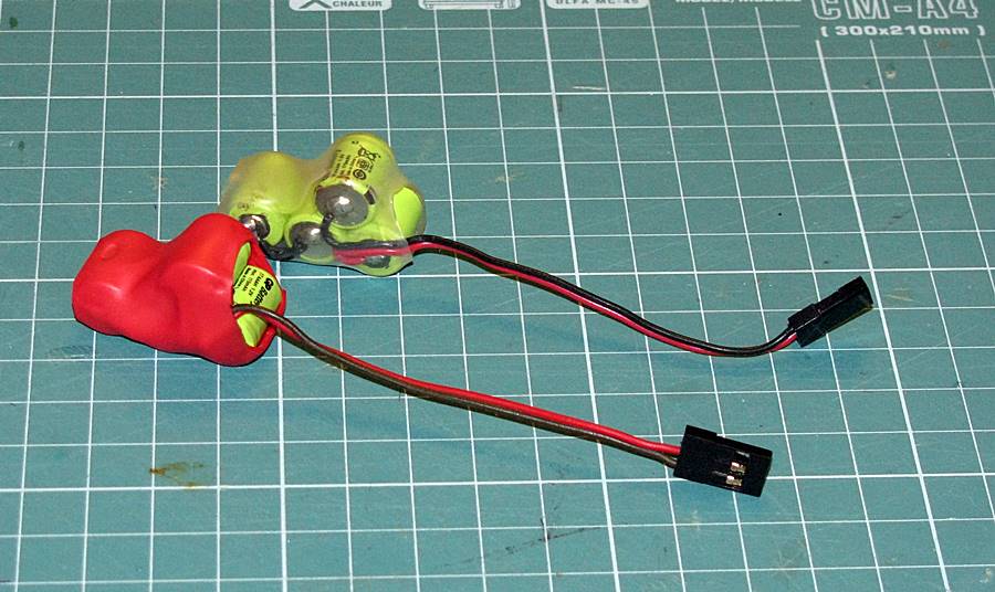

dwa pakiety 4x170 mAh GP. Najpierw ich klejenie w prostym korytku -klej CA, tak, żeby tylko złapał:
1.JPG [ 100.68 KiB | Przeglądany 17717 razy ]
2.JPG [ 58.52 KiB | Przeglądany 17717 razy ]
Zlutowanie całości i w koszulki termokurczliwe:
3.JPG [ 84.9 KiB | Przeglądany 17717 razy ]
Trzeba było je uformować. Na początku troszkę się załamałem, bo "wchodziło" tylko 25-45 mAh (co przy obciążeniu 200 mA na ładowarce dawało jakieś 5-7 minut...) Ale będąc cierpliwym (ładowanie/rozładowanie) pozwoliło osiągnąć nawet 200 mAh pojemności, co, na "sucho", bez prób w powietrzu, dało optymistyczny wynik ok. 40 -45 min. pracy na jednym pakieciku :D :D :D.

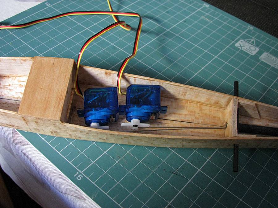

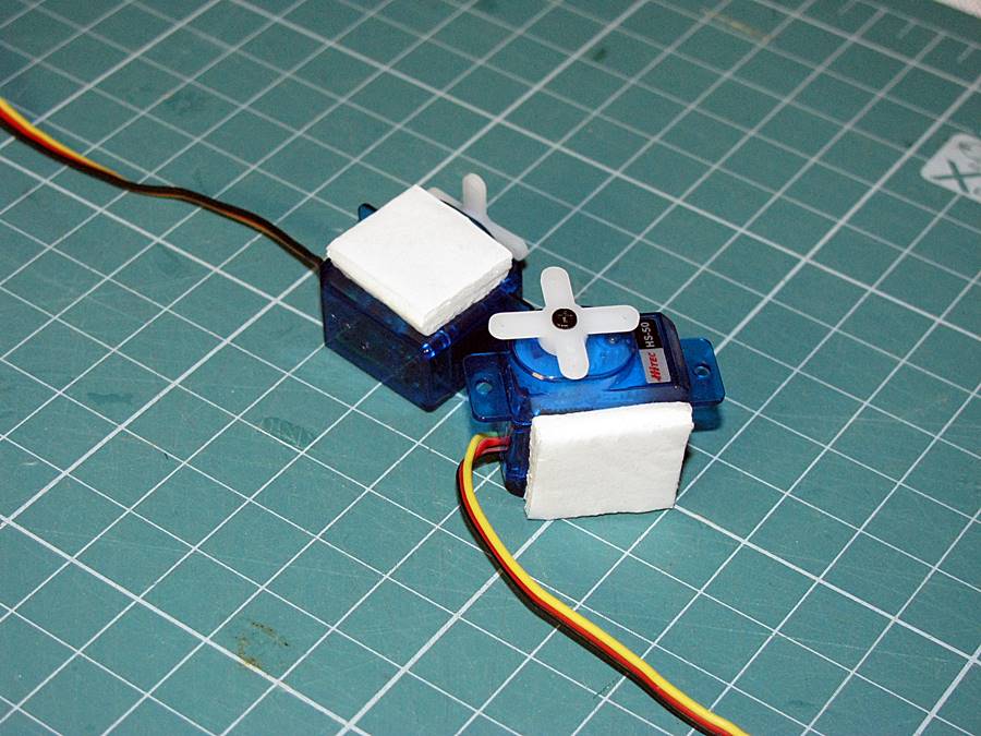

Serwa: HS-50. Mocowane dwustronną taśmą klejącą, taką z "gąbką":
4.JPG [ 96.47 KiB | Przeglądany 17717 razy ]

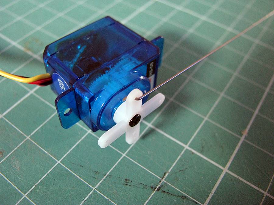

Popychacze-bowdeny: z drutu 0,5 mm, wygięte w "zetki" przy serwach i przy sterach:
5.JPG [ 76.85 KiB | Przeglądany 17717 razy ]
7.JPG [ 82.83 KiB | Przeglądany 17717 razy ]

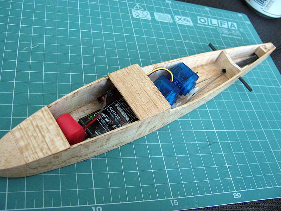

No i w końcu złożenie całości w "kupę":
6.JPG [ 100.36 KiB | Przeglądany 17717 razy ]
I tu się okazało, że trzeba poprawiać. Popychacze starałem się zrobić (powyginać) jak najdokładniej mogłem, ale i tak przy skrajnych położeniach sterów wyginały się. Więc trzeba było mozolnie i wytrwale "podszlifowywać krawędzie sterów i statecznika tak, żeby było lepiej. No i trzeba było odkleić serwa i przykleić je dopiero po tym szlifowaniu . Dało to znakomity efekt. Nierównomierne wychylenia i kąty wychyleń dało się teraz "załatwić" niewielkim trymowaniem w radiu. Teraz jeszcze pozostało doprowadzenie do porządku długości kabli serw i pakietów. I tu jedna uwaga: jeśli wydaje się nam, że przymierzona długość kabelków jest odpowiednia, to.... zwiększmy ją o jakiś centymetr lub dwa.... :oops: ;)
8.JPG [ 117.55 KiB | Przeglądany 17717 razy ]
Wszystko dało się zmieścić :D
9.JPG [ 99.09 KiB | Przeglądany 17717 razy ]

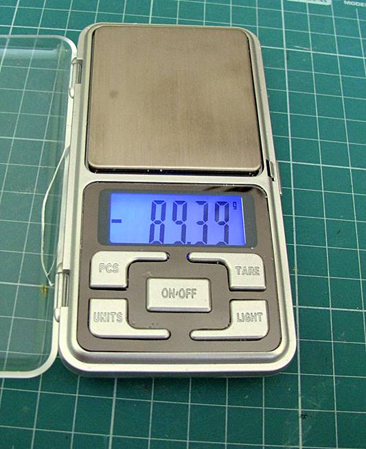

W takim wykonaniu waży
11.JPG [ 57.13 KiB | Przeglądany 17715 razy ]
ale jeszcze kilka gram (ok. 5-8) dojdzie... Nie daje się wyważyć samym pakietem. Trzeba będzie "coś ładnego" wymyślić, żeby dołożyć do ogonka ;)
