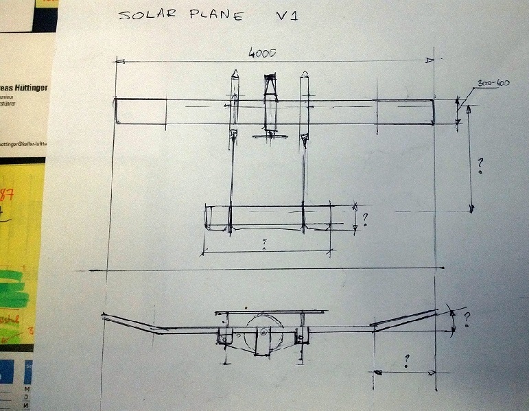

A więc jak i obiecałem tak wysyłam pierwszy szkic. Zarys koncepcyjny tego co zamierzam zbudować.
Kadłub - prostokątny (łatwość budowy)
5b43bc56db.jpg [ 203.11 KiB | Przeglądany 17943 razy ]
Wszędzie gdzie stoją znaki zapytania, nie mam pojęcia jak duże to będzie pod jakim kątem itd., ponieważ nie potrafię tego na daną chwilę określić. Więc prosiłbym na pewno w tym temacie o pomoc.

Hej,
zapowiada się ciekawy projekt :)
Ze znakami zapytania sobie poradzimy, ale zacznijmy od ustalenia cięciwy.
Musisz wybrać jedną wartość nie przedział - od tego wymiaru zależy wszystko inne :)

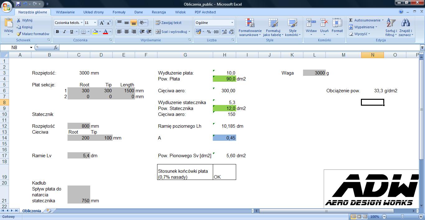

Ok,
czyli cięciwa 300mm. W drugim poście podałeś rozpiętość 3000mm zamiast wspomnianych 4000mm - zakładam, że to nie pomyłka.
Biorąc to pod uwagę, to pierwsza propozycja może wyglądać tak:
300x3000.jpg [ 121.1 KiB | Przeglądany 17918 razy ]
Wymiary które widzisz, są dość klasyczne - czyli odległość między spływem płata a natarciem poziomego to 2,5 cięciwy.
Dziób, proponował bym dalej klasycznie czyli koło 1,5 cięciwy.
Wagę, wymyśliłem na ok 3000 gram, daje to obciążenie powierzchni rzędu 33 g/dm2 - bardzo dobrze tylko nie wiem na ile
taka waga jest do osiągnięcia ;)
Jak masz jakieś dane i szacunki co do wagi, to podaj je - skorygujemy obliczenia.
Proponował bym, abyś wprowadził w/w wymiary na swój projekt i zobaczył jak to będzie wyglądać.
Napisz potem które wymiary Ci nie pasują / co byś chciał zmienić - przeliczymy model. ;) :)

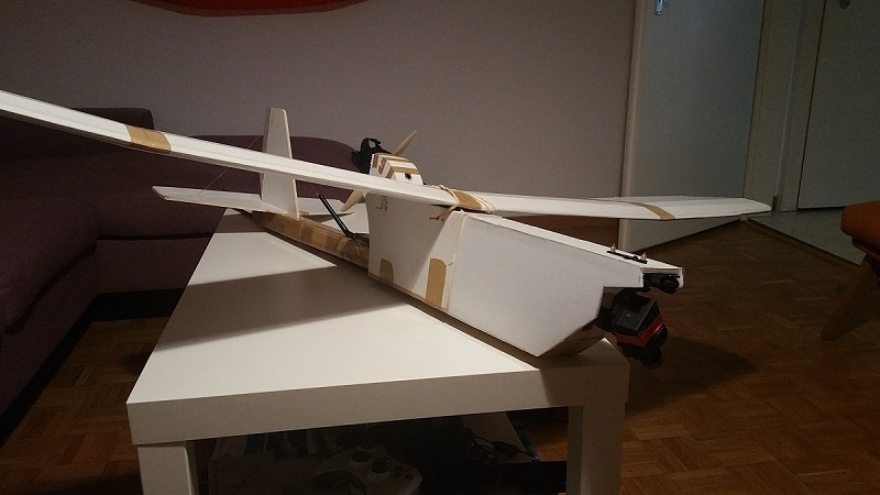

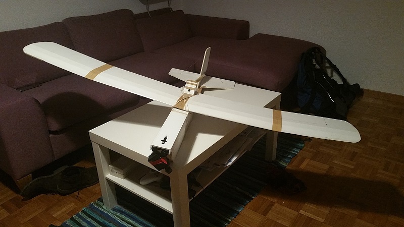

offtop:
Jedyne co mogę na pocieszenie serca zapodać to nie wiem czy znacie konstrukcje FT Explorer? Dziś swojego naprawiłem i przeprojektowałem nos, a efekt widać na załączonych zdjęciach :
b03aa1fbf1.jpg [ 115.73 KiB | Przeglądany 17767 razy ]
b03aac4747.jpg [ 98.24 KiB | Przeglądany 17767 razy ]

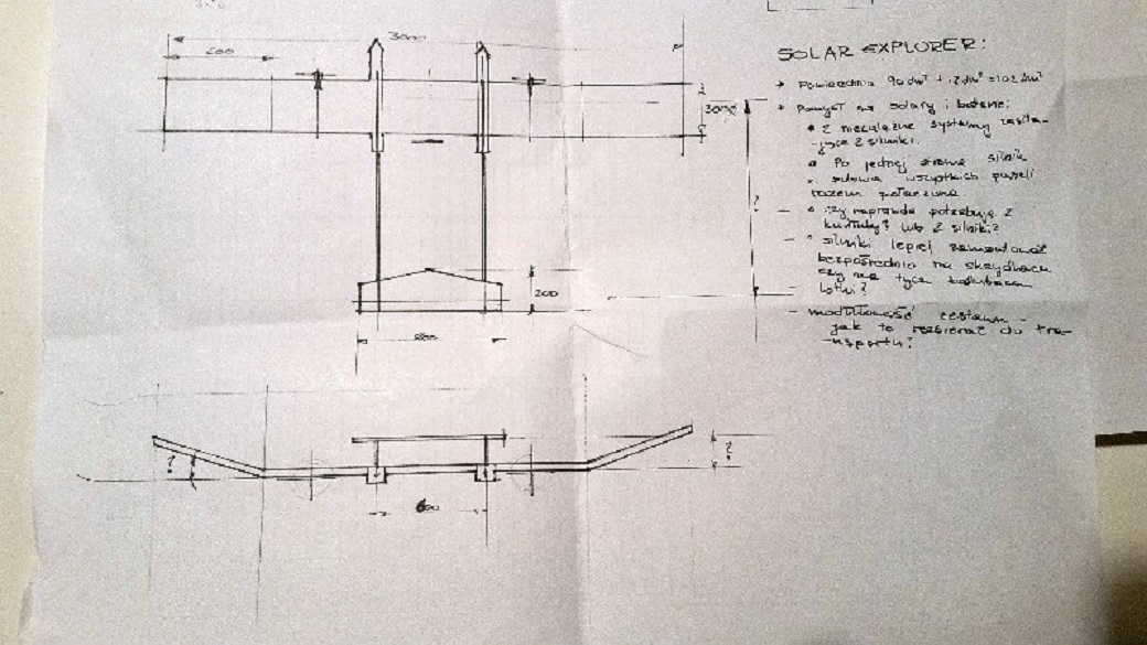

A więc naszły mnie rożne refleksje... Nie jestem przekonany do konstrukcji dwu kadłubowej. Myślę o tym dość intensywnie, ostatnio boję się, iż taka konstrukcja może być wiotka lub jeżeli stabilnie zbudowana - ciężka. Tak sobie na dzień dzisiejszy wyobrażam te konstrukcje jak na załączanym zdjęciu:
db509cb08ff.jpg [ 224.11 KiB | Przeglądany 17766 razy ]
Wciąż kilka znaków zapytania mam na rysunku, gdyż nie rozumiem niektórych pojęć z twojej tabelki mgr. Może mi ktoś podpowiedzieć co znaczy każdy skrót ?
Nie wiem czy wdać notatki które sobie zapisałem rysując go dziś w pracy. Jeżeli nie, to przepisze wszystko.
Szacuję wagę samej konstrukcji na około 900-1300g., przy czym nie wiem jak ciężkie będą panele słoneczne oraz jakich użyję baterii i silników oraz elektronika (Pixhawk), wiec na ten moment nie jestem jeszcze gotowy odpowiedzieć na to pytanie.
Pozdrawiam i życzę udanego wieczoru
watsapp 736967989
Post: 6 mar 2017, o 22:06
Spoko,
przeczytaj sobie ten viewtopic.php?f=61&t=225 temat.
Jest tam trochę wzorów i pojęć - tego samego używam w arkuszu.
Jakby rysunki były trochę wyraźniejsze było by lepiej :) Jak możesz wrzucaj fotki na serwer, z czasem temat nie straci na sensie i będzie się go dobrze czytało.
Te zdjęcia z linkowanych serwerów w momencie gdy znikają robią straszną sieczkę.
Wprowadź na rysunek 750mm - jeden ze znaków zapytania - jest to długość belki ogonowej.
Licząc od spływu płata do natarcia statecznika poziomego.
Lv - Ramię usterzenia pionowego, tym się na razie nie przejmuj, jeśli wymiary które mamy teraz są dla Ciebie odpowiednie,
zaktualizuję arkusz o właściwą wartość Lv - da nam to pojęcie po wymaganej powierzchni statecznika pionowego.
To rozwiąże drugi znak zapytania, jeśli chodzi o uszy - to poczekajmy, może ktoś się jeszcze wypowie. :)

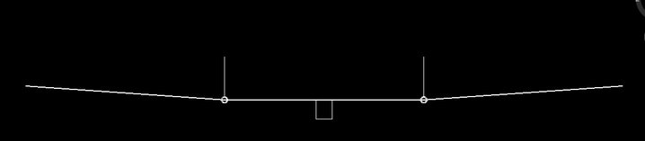

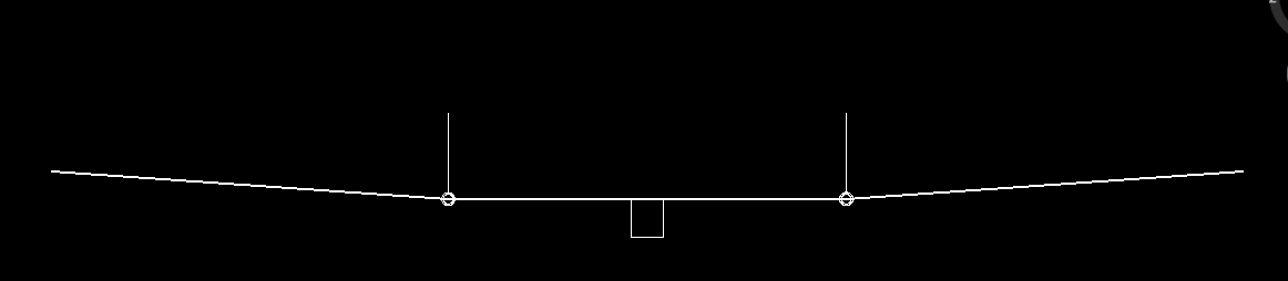

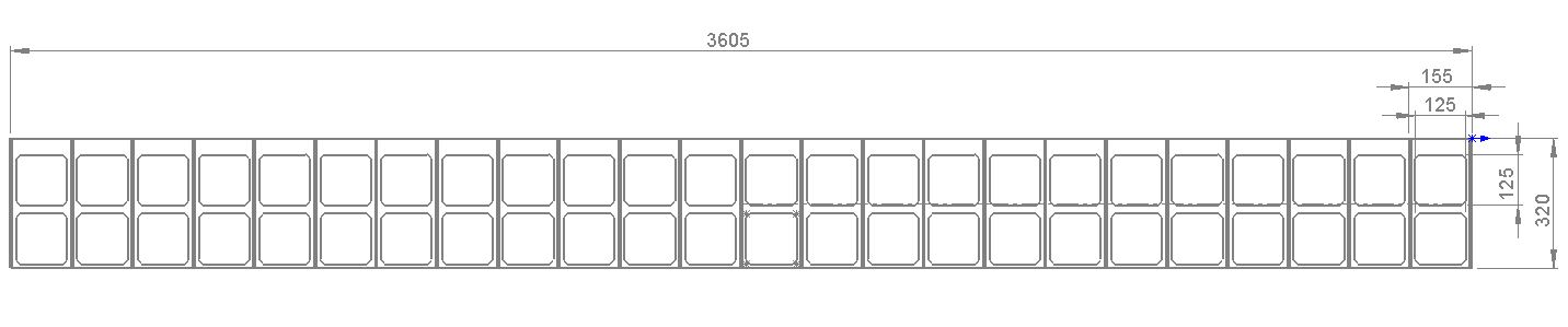

Witajcie, a więc w załączniku dodałem taki wstępny rysunek:
WING.JPG [ 46.02 KiB | Przeglądany 17809 razy ]

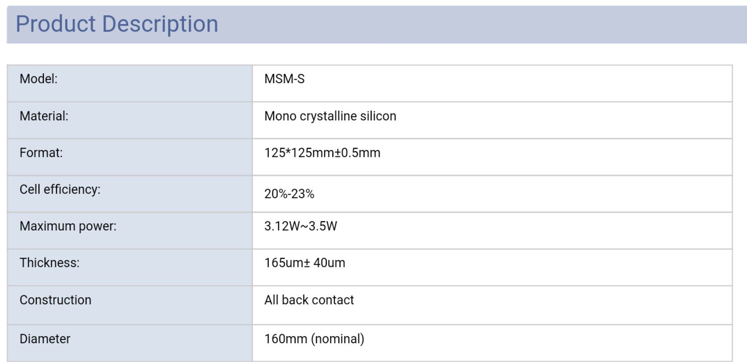

Przy 44 słonecznych "celach" niestety takie wymiary skrzydła bym osiągnął. Zakładając że każda cela wyprodukuje około 3W przy 0.5V, to przy 44 celach mam 132W.
solar cell.JPG [ 74.98 KiB | Przeglądany 17809 razy ]
Muszę najpierw dobrać silniki, żeby wiedzieć jakie zapotrzebowanie prądu będę miał. Wydaje się, że konstrukcja będzie lekka, bo każda cela wazy około 6g. Przy 44 celach robi się 264g.
