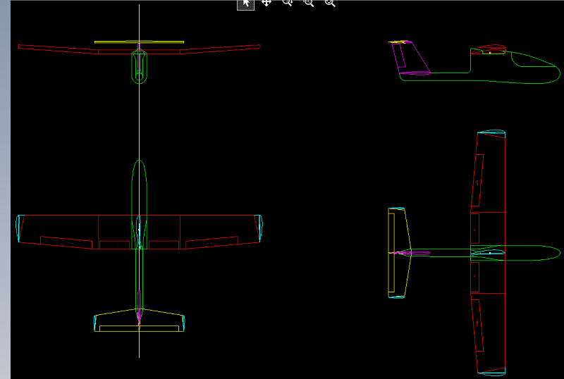

W międzyczasie znalazłem chwilę, na próbę przerysowania modelu słynnego modelu: Skywalker 1680 z planów znalezionych w internecie.
bd78dbf55d.png [ 24.61 KiB | Przeglądany 17923 razy ]
W ogóle, jeżeli ktoś chce to te rysunki 2D, chętnie Wam udostępnię.

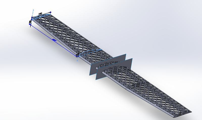

Narysowałem na razie tylko skrzydła:
bd7915e25d.png [ 274.87 KiB | Przeglądany 17923 razy ]
które chciałem wydrukować i złożyć.

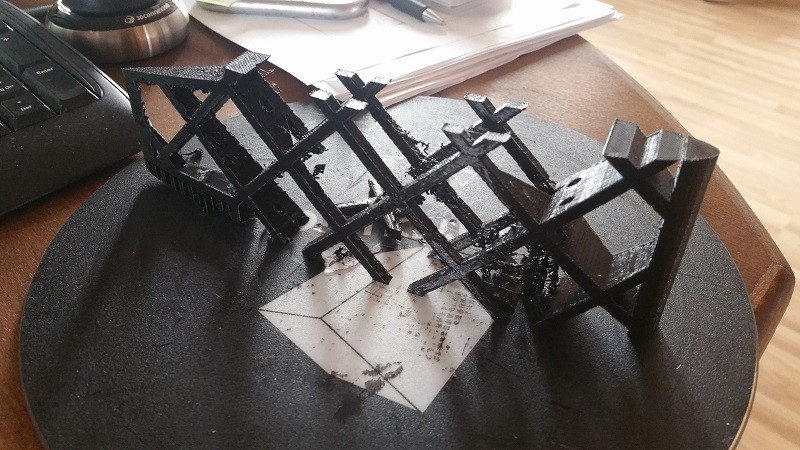

Dziś wydrukowałem pierwszą cześć, ale drukarka coś w połowie wypluwała źle plastik i jakiś babol wyszedł.
bd791598bd.jpeg [ 116.94 KiB | Przeglądany 17923 razy ]
Zastanawiam się czy to kontynuować, bo wydaja się strasznie słabe te elementy skrzydła. Maja być pokryte docelowo folią a w środek wsadzone 3 pręty węglowe. I tak, czuje że to możne być nie trafione...
Sam wydrukowany plastik bez folii i bez prętów (cale skrzydła) będzie ważył około 250g.
Ma ktoś jakieś doświadczenia?

Niestety po wielu próbach druku skrzydła - musiałem odpuścić. Nie daję rady na tyle dobrze wykalibrować drukarki by wielogodzinne druki dobrze wychodziły. Na ten moment mogę jedynie komuś zainteresowanemu podesłać pliki. Druk 3D wydaje się również bardzo delikatny, wręcz zbyt delikatny a i nie najlżejszy.

No trudno... Nie zawsze udaje się tak jak chcemy. Może z czasem ktoś dobrze opanuje druk 3D i coś podpowie albo będzie kontynuował pracę. A może samo drukowanie konstrukcji nośnej nie będzie właściwą drogą? Czas pokaże...

Tu wychodzi. Nie poddawaj się. Czym kroisz model, jaka drukarka jakie ustawienia, jaki materiał?
https://www.rcgroups.com/forums/showthr ... ed-acrobat
Ja testowałem tylko test tego modelu
https://www.thingiverse.com/thing:2501230
Jedyny problem to folia moja się nie chciała przyklejać.
Drukarka Ender 3pro i simplfly3D.
Pozdrawiam Sławomir
