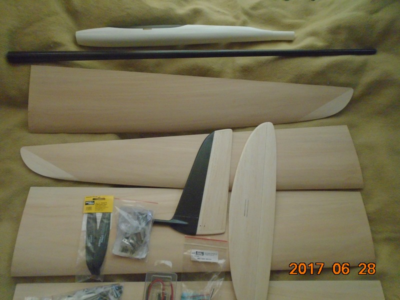

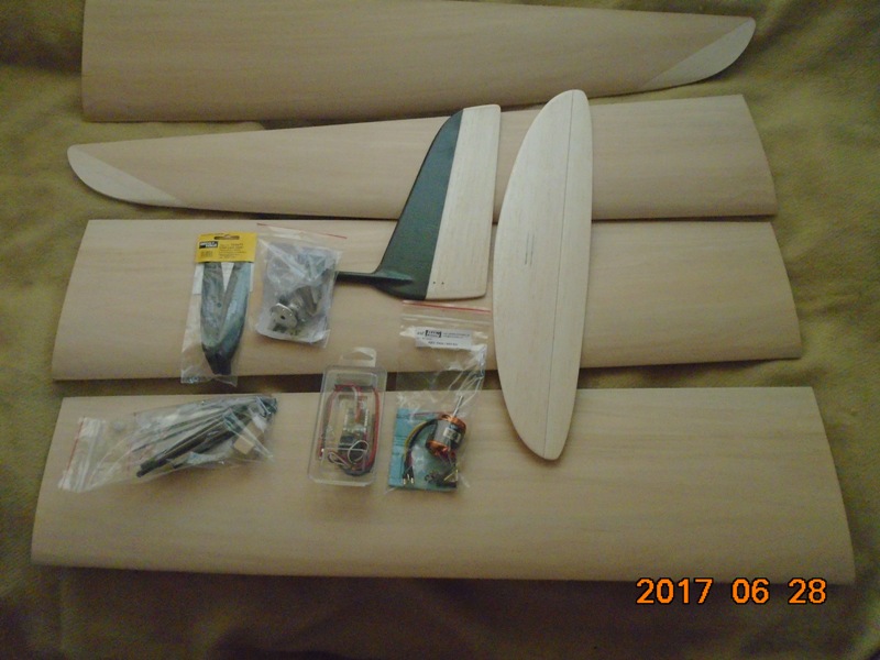

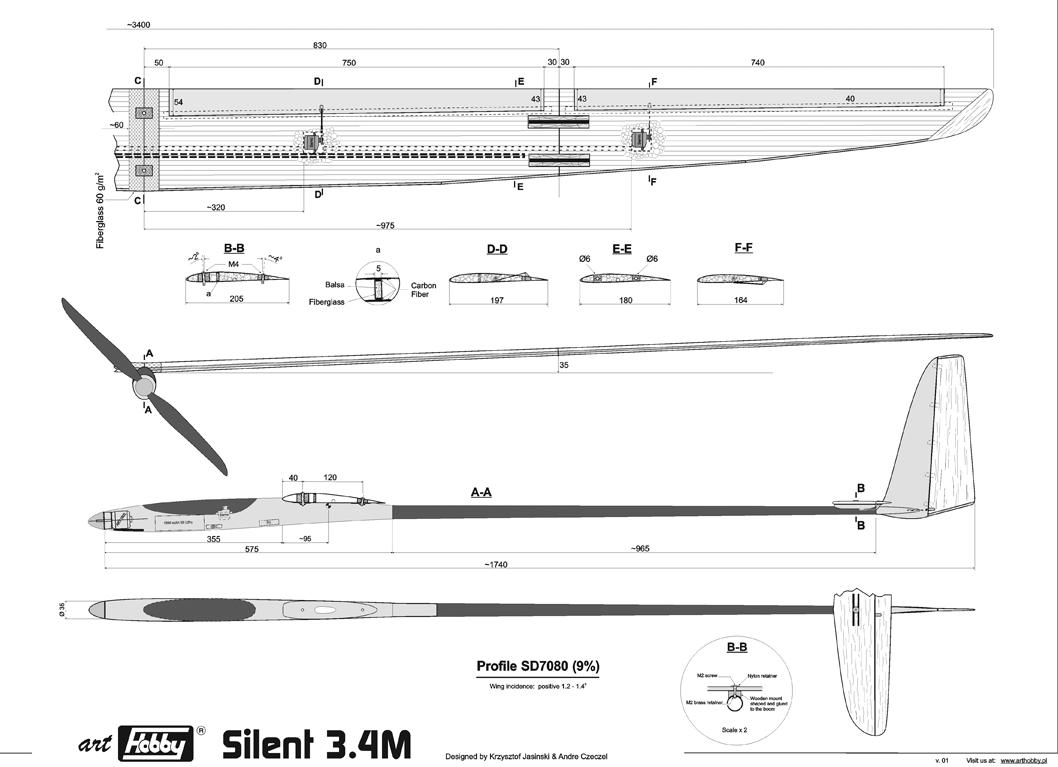

Jeden model na zawody to za mało i dlatego Jantar dostał "towarzysza".
Przywiozłem do domu Silent'a fornirowe dzieło ArtHobby:

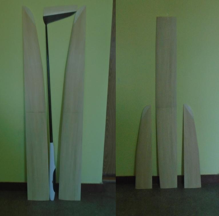

Złożyłem model do zdjęcia oraz pokazuję jaki będzie układ płata po sklejeniu:

Z czego zrobiony jest łącznik centropłata? Czy przygotowane są pochwy na ten łącznik czy trzeba samemu wyciąć?
Śruby M4 mocujące skrzydło są nylonowe?
Uszy ustalane są za pomocą dwóch prętów Ø6 mm (węglowe?). Łączenie uszu na czas lotu - za pomocą taśmy?
