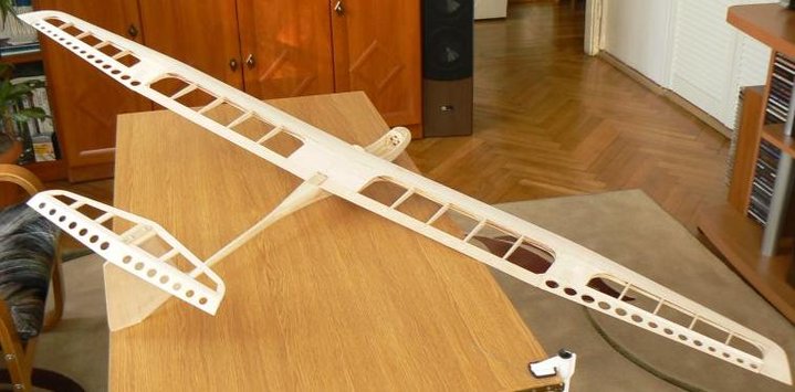

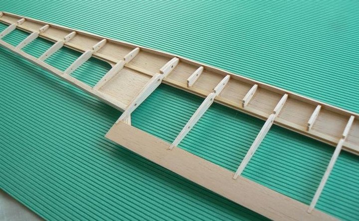

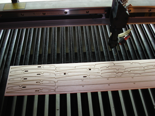

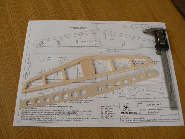

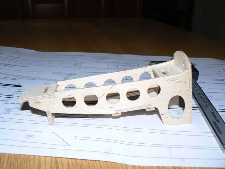

Po tylu latach trudno mi jest przypomnieć sobie co to było. Musielibyśmy porównać formatki jakie wycinałem z pierwotnymi planami.

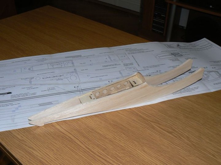

Chodziło o konstrukcję skrzydła ;) - właśnie sprawdziłem. Proszę zwrócić uwagę na żeberka - wtyczka do serwa nie mieści się w wycięciu na pierwotnym planie. Otwory pod bagnet są przesunięte troszeczkę. Być może przy powiększeniu ten problem zostanie usunięty.
To tak na szybko. Musiałbym przeanalizować wszystkie pliki. To co wycinałem według kolegów składało się dobrze i nie było problemów ;)

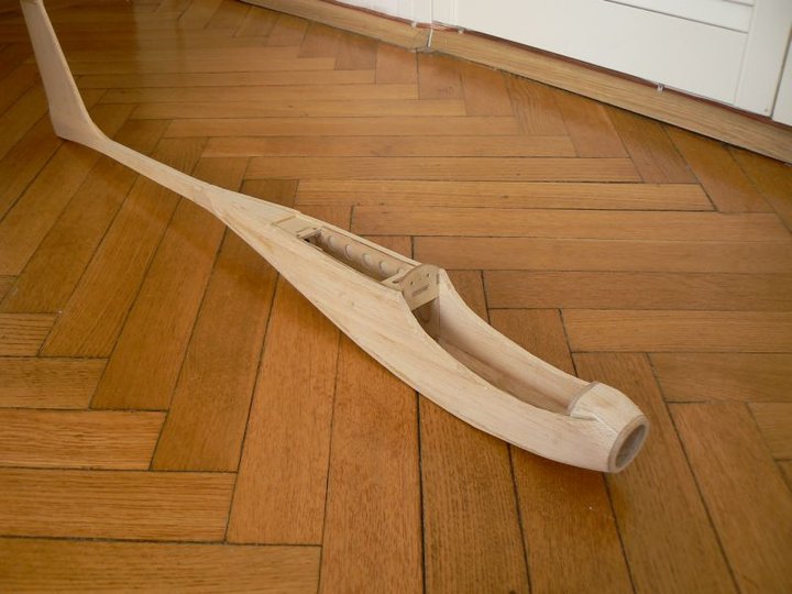

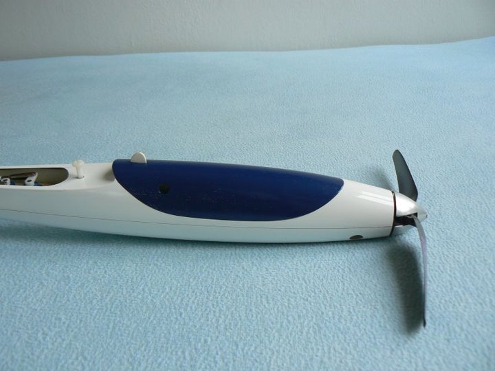

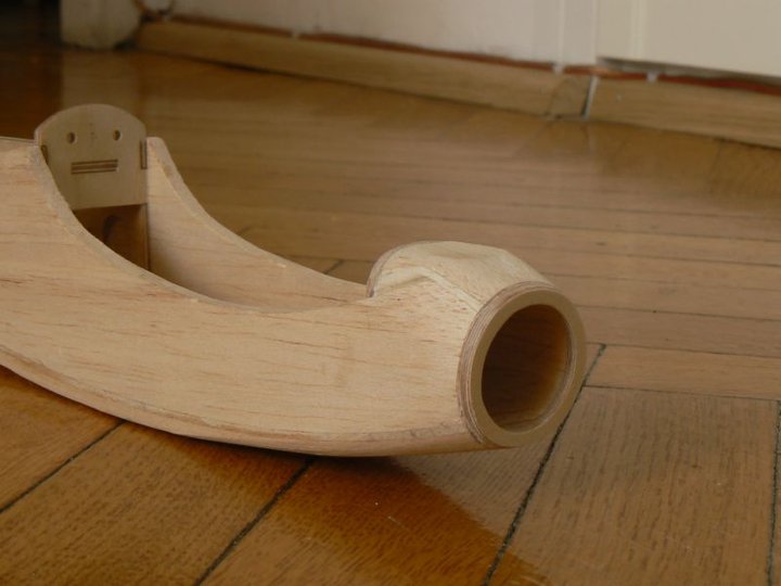

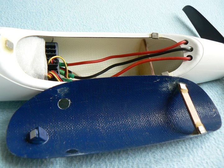

Laminatowy kadłub
G28.jpg [ 105.37 KiB | Przeglądany 15647 razy ]
G26.jpg [ 84.47 KiB | Przeglądany 15647 razy ]

Śliczności, szczególnie ten balsowy. A pamiętasz jak formowałeś ten dolny kawałek kadłuba? Na jakimś kopycie, czy bezpośrednio na bokach kadłuba?
 Tytuł: Re: Guppy 2
Post: 31 paź 2016, o 23:37
Posty: 177
Lokalizacja: Olsztyn
Myślę, że nie popełnię przestępstwa jedli udostępnię to co Mitja zamieścił w internecie. Mam nadzieję, że pomoże to koledze w konstrukcji modelu. W pierwszej części tego pliku są zamieszczone formatki :) Ale one nijak nie nadaj się do wycinania modelu ;) To tylko poglądowe rysunki. W dalszej części ma kolega pokazane jak formować dno kadłuba.
