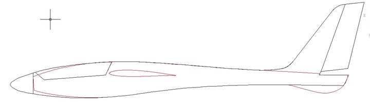

Po tym jak sprzedałem ADW-1m, motoszybowiec termiczny, brakowało mi czegoś z silnikiem na termikę. Szybki przegląd półek w piwnicy i decyzja. Przerabiam Kumaka 3 na moto :) . Mało nim latam, chyba z trzy razy w tym sezonie, szybowców mam do latania, na różne warunki, nie ma się nad czym zastanawiać. Tym bardziej, że leżą w kartonikach dwa silniki z całym osprzętem i kołpakami. Dodatkowo mam również dwa komplety płatów do niego :D , a trzeci w budowie. Jednym słowem, rozwoju konstrukcji ciąg dalszy..... :)

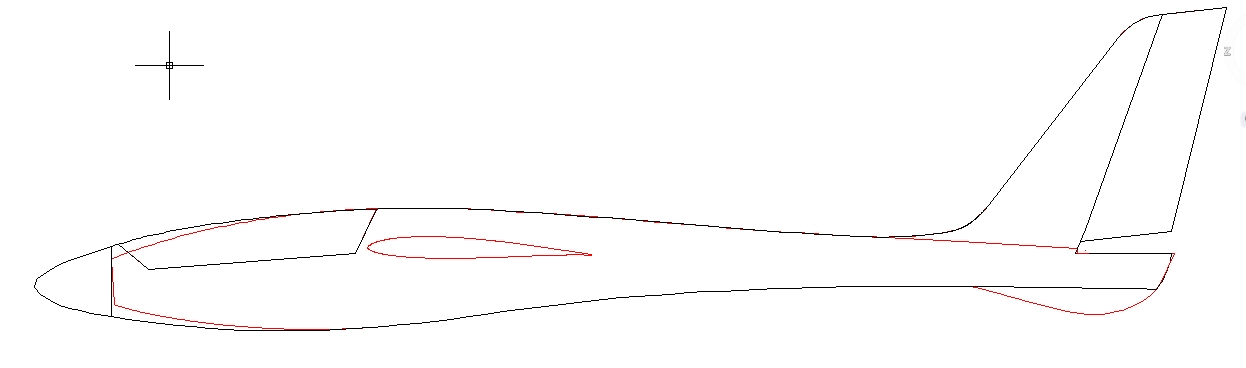

Na zrzucie z ekranu przewidywalny wygląd /w porównaniu z pierwotną wersją/ i parę fotek z przeróbki.

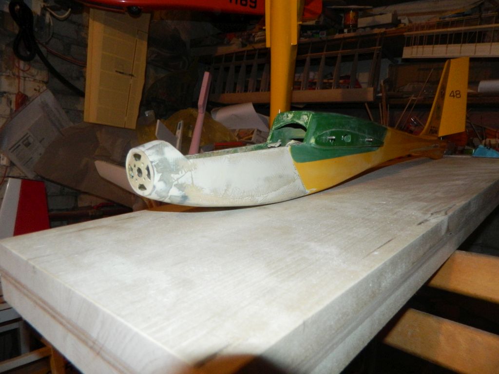

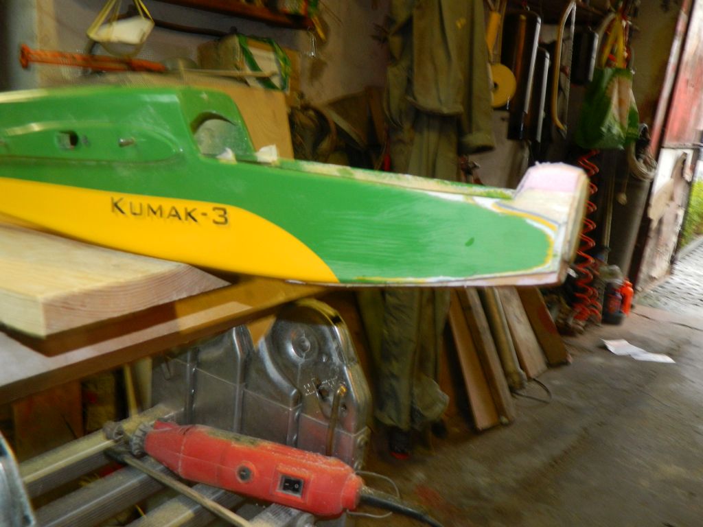

Po kilku godzinnym szlifowaniu morda Kumaka wygląda jak na zdjęciach. Zasadniczo zostało laminowanie, kabiny i całego przodu. Przymiarka z kołpakiem.

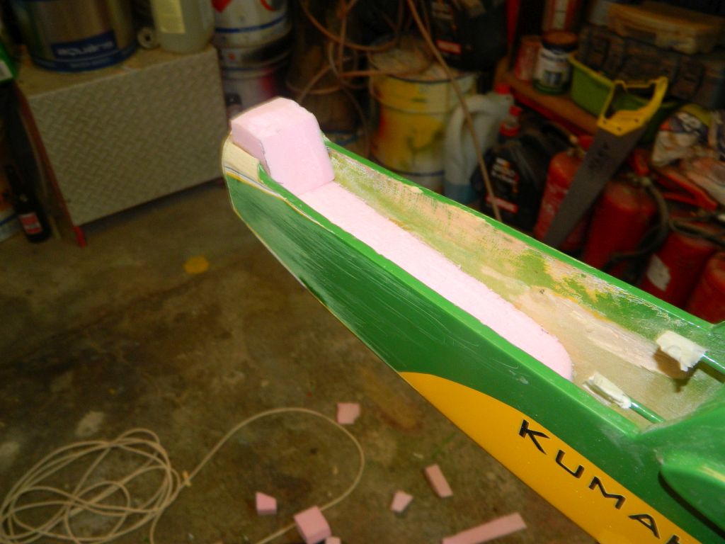

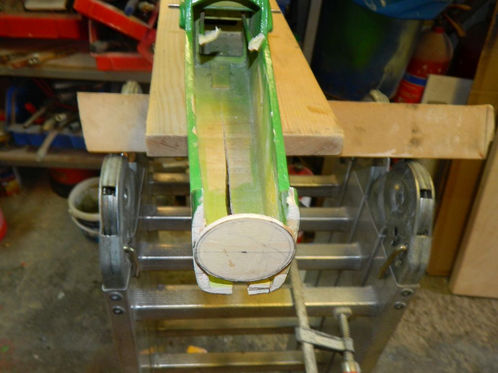

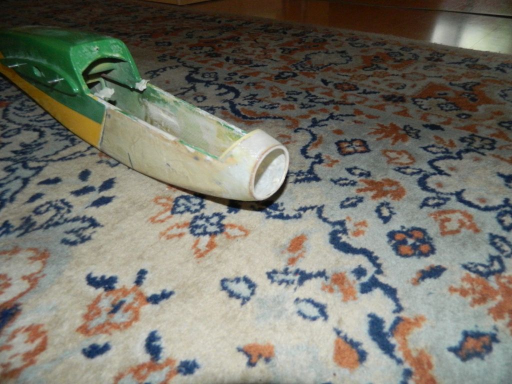

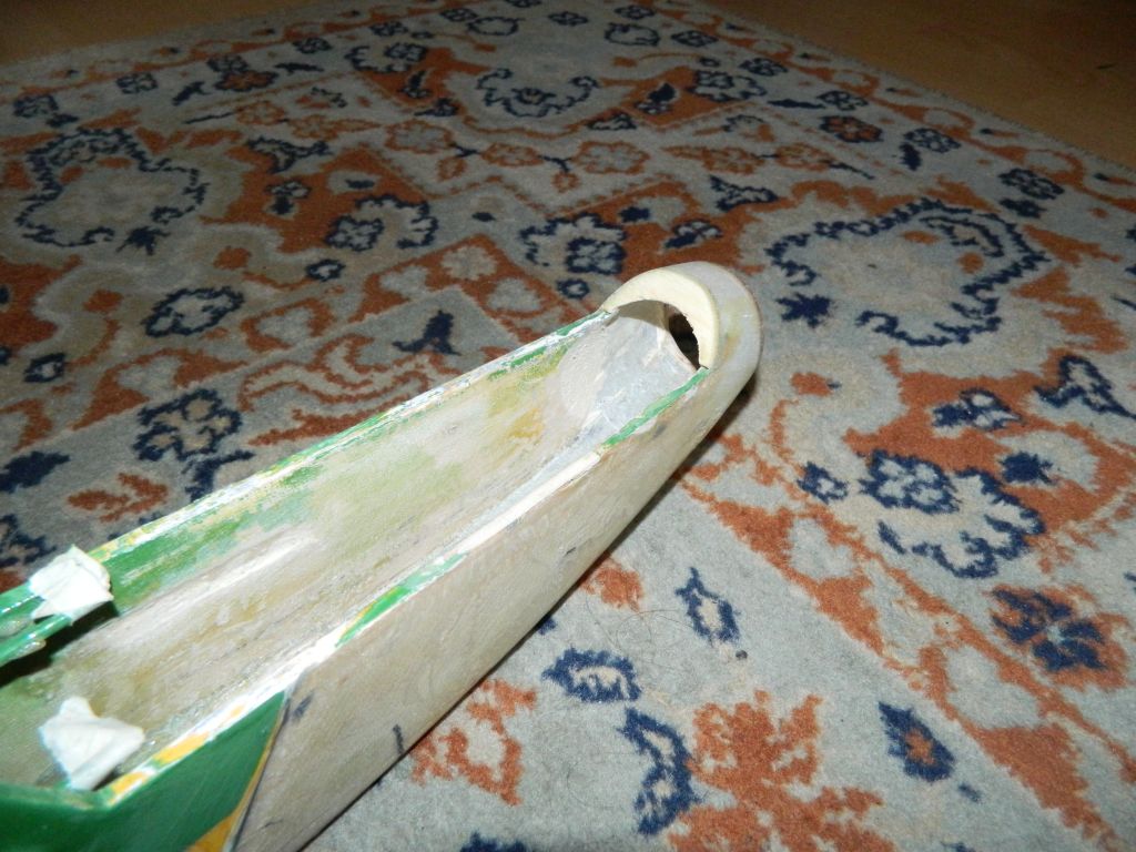

Wczoraj zalaminowałem przód Kumaka, dzisiaj laminat był na tyle twardy, że postanowiłem wypłukać styro z wnętrza kabiny. Dremelem i pilnikami wyczyściłem środek z resztek kleju i nadlewek żywicy. Teraz czas na przyklejenie wręgi silnikowej i położenie dodatkowych warstw tkaniny na podłodze kabiny.

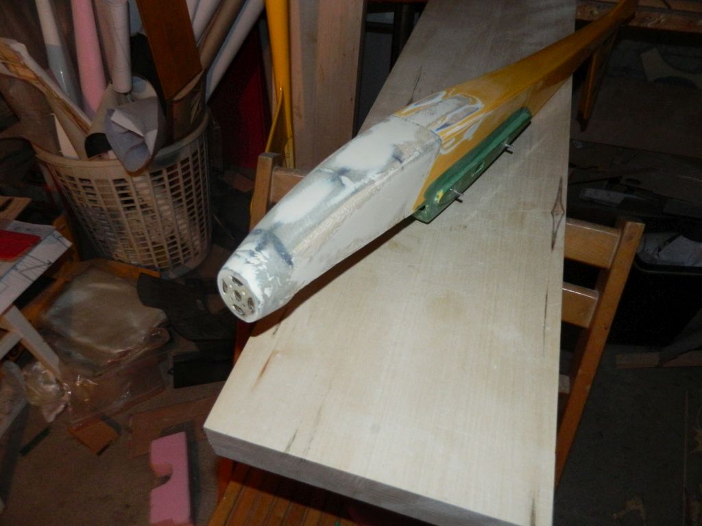

Zasadniczo kadłub gotowy do położenia podkładu. Jeszcze trochę szlifowania.

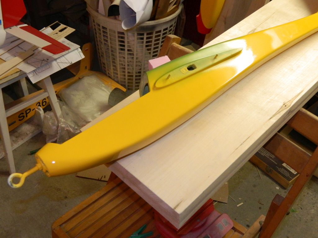

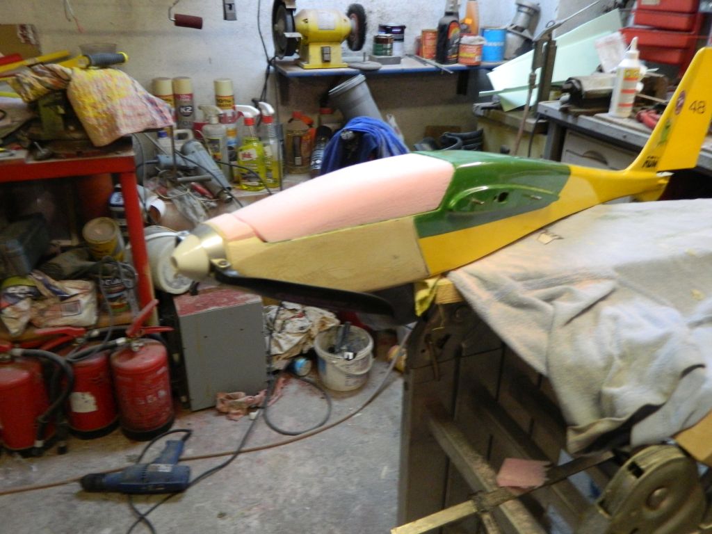

Pomalowałem dzisiaj kadłub, jego przód na żółto, jutro dołożę zielony. Za dwa, trzy dni oblot.

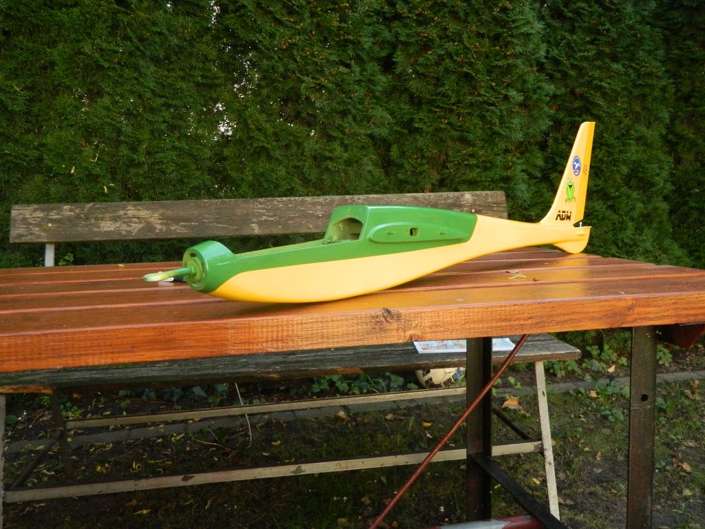

Pojawiła się na kadłubie Kumaka zieleń. Polerka, wyposażenie, dokończyć owiewkę, wyważyć model i w górę. Już niebawem :) .

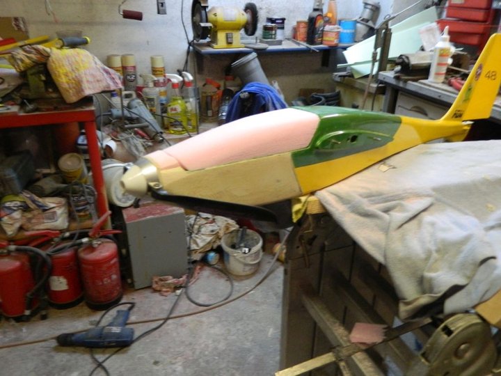

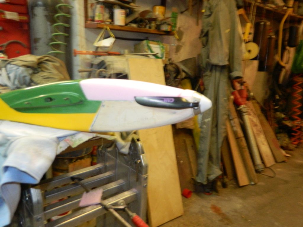

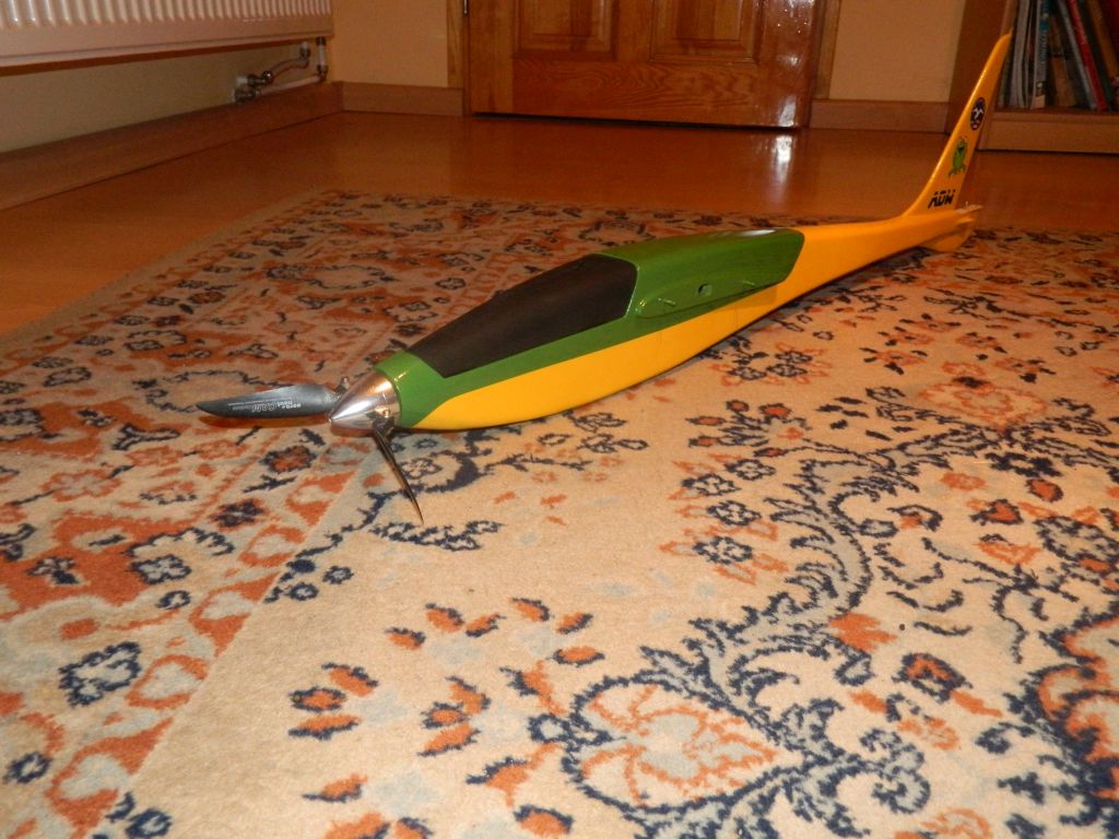

Wstępnie pomalowana i już w miarę dopasowana owiewka kabiny. Przykręcony silnik i nałożony kołpak. No i oczywiście sesja zdjęciowa :) .

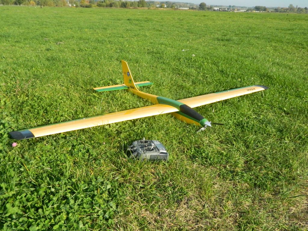

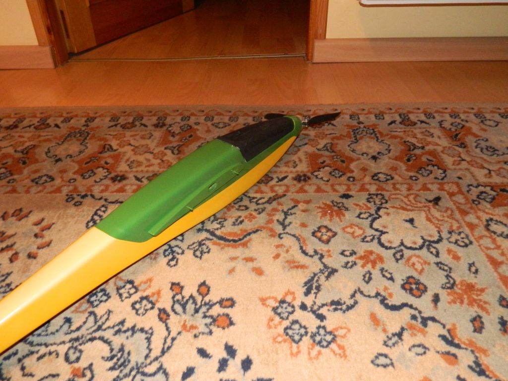

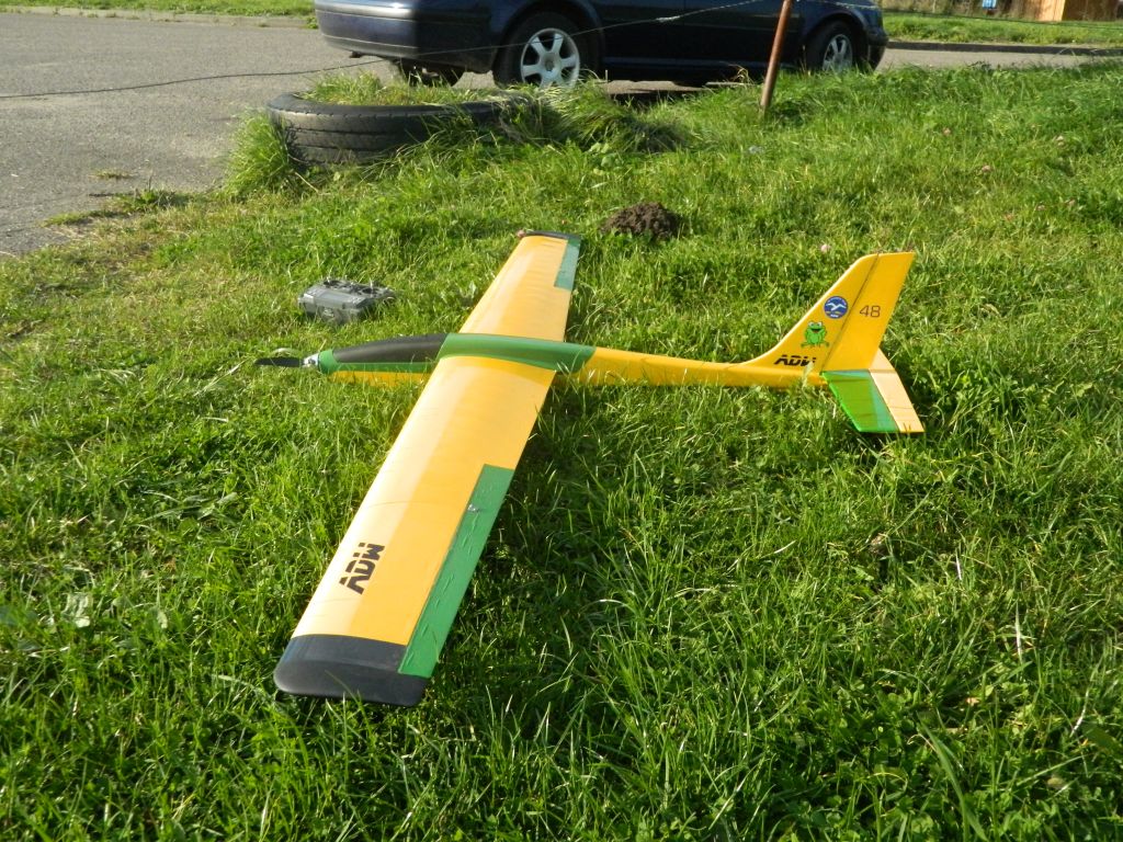

Oblatałem Kumaka 3 M, dzisiaj ze skrzydłami na SD7037. Zimno, wiatr, dość mocny, ale za to słonecznie :) . Silnik Tur 2830 1150 kV, śmigło składane 10x6 na zwykłym kołpaku. Pakiet 3S 2200 mA. Reszta bez zmian. Kumak do lotu 1350 g czyli ok 39 g/dm^2. Parę lotów/lądowań. Lata tak jak poprzednio, na silniku wznoszenie w miarę spokojne, pewne, podobnie przejście na drugi krąg. Wyczuwalny lekki nadmiar ciągu. Jutro spróbuję oblatać wersję na płatach z profilem SB96. Jak na razie jestem zadowolony. Oczywiście model trzeba na nowo wyregulować. Będę testował drugi silnik /Aeolian 2836 850 kV/ i większe śmigła.

Gratulacje z ponownego oblotu :) W sumie to fajnie wygląda z tym kołpakiem, bardzo pasuje, nie wiem czy nie lepiej do tej sylwetki ;) :)
