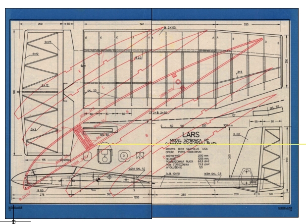

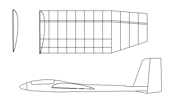

Od dawna marzyłem, żeby zbudować ten szybowiec. Układ dość kontrowersyjny /wydłużenie 5,5/, ale o swoistej urodzie. Jest kilku chętnych, żeby zbudować ten model. Jestem w trakcie rysowania go w cadzie. Może ktoś się dołączy do wspólnego rysowania, co dało by w efekcie zestawik. Temat pod dyskusję. Plany były zamieszczone w "Modelarzu" nr 1/1985. Poniżej to co już mam.
Model prosty i mam nadzieję, że będzie fajowym przerywnikiem w realizacjach bardziej zaawansowanych i odwdzięczy to wspaniałymi lotami :) .

Osobiście zastanawiam się nad bagnetem. Czy nie lepiej zrobić standardowo, pręt stalowy sprężysty 5mm w rurkach mosiężnych?
Zastanawia mnie także obszar poziomy / pionowy.
Poziomy leży na kadłubie - nie ma problemu, pionowy na nim, ale na rysunku jest coś jeszcze... to jakaś blacha z dwóch stron, czy trzpień na który pionowy jest nasadzony?

Oryginał, ten imperialistyczny był na stalowych bagnetach. Wersja socjalistyczna była zmodyfikowana. Jak 30 lat temu zobaczyłem go w Modelarzu chciałem go zbudować. Skończyło się na przeniesieniu planu za pomocą ręcznego plotera ołówkowego :D na papier. Może do niego powrócić dla eksperymentu.

Rozumie o co Ci chodzi ale może chociaż zmień profil, będzie dużo lepiej latał. Z lotkami pewnie jeszcze lepiej. Proponuję też zmniejszyć statecznik poziomy; ma powierzchnię prawie polowy skrzydła :D !
Możesz np. zachować położenie krawędzi spływu statecznika poziomego ale go pomniejszyć; da to większa odległość od skrzydła (lepsze dla stateczności).
Większa powierzchnia statecznika poziomego wcale nie daje lepszej stateczności (w pewnych granicach) a tylko lepsza reakcje na stery. Stateczność jest związana z katami zaklinowania statecznika i skrzydła.

Z całym szacunkiem, ale jednak chyba nie do końca ;) .... Hmmm, jak to napisać..... Jeżeli ktoś kupi stary samochód, np poczciwą "Syrenkę", dlaczego odbudowując ją, przywracając do "życia" nie wstawi pod maskę silnika od nowszego samochodu, nie zastosuje nowszych amortyzatorów i innych detali w zawieszeniu, klimatyzacji, ABs-u itd. Dlaczego? Bo chce poczuć tamtą atmosferę, klimat dwusuwa, rozdygotanej, strasznie smrodzącej "Syrenki" itd, itp :lol: . Jasne, masz rację, można zbudować kolejny model na jakimś Seligu, HQ itd, można dać lotki, i można zmienić wiele, wiele innych rzeczy. Wtedy jedyną różnicą będzie te skromniutkie wydłużenie i nie "powąchamy" klimatu, jak to faktycznie latało :lol:.
To moje bardzo osobiste zdanie i tak na marginesie to pow poziomego to ok 20 % pow płata.....cytując "damy radę" i zobaczymy jak to lata :)
