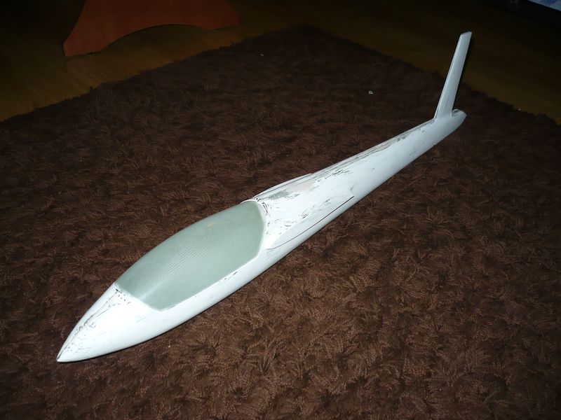

Kadłub w stanie jak przyjechał od producenta
P1070227.JPG [ 80.32 KiB | Przeglądany 11927 razy ]

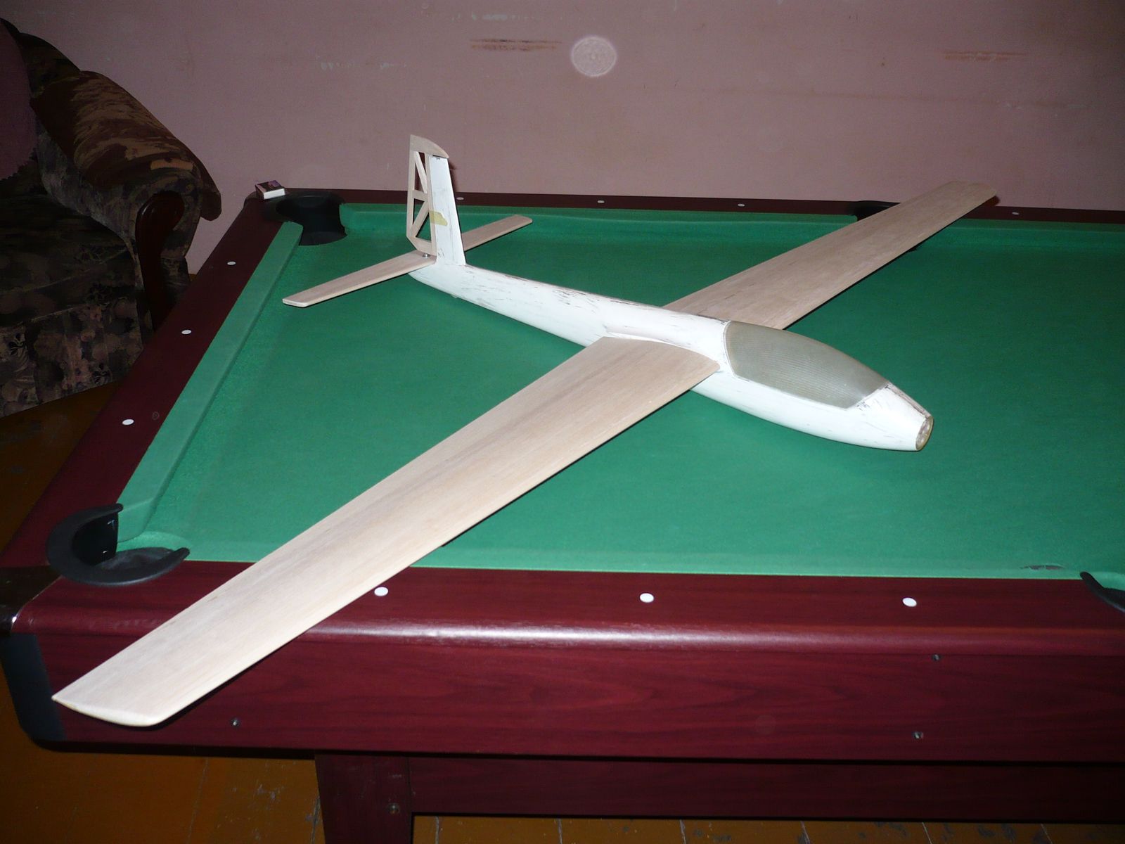

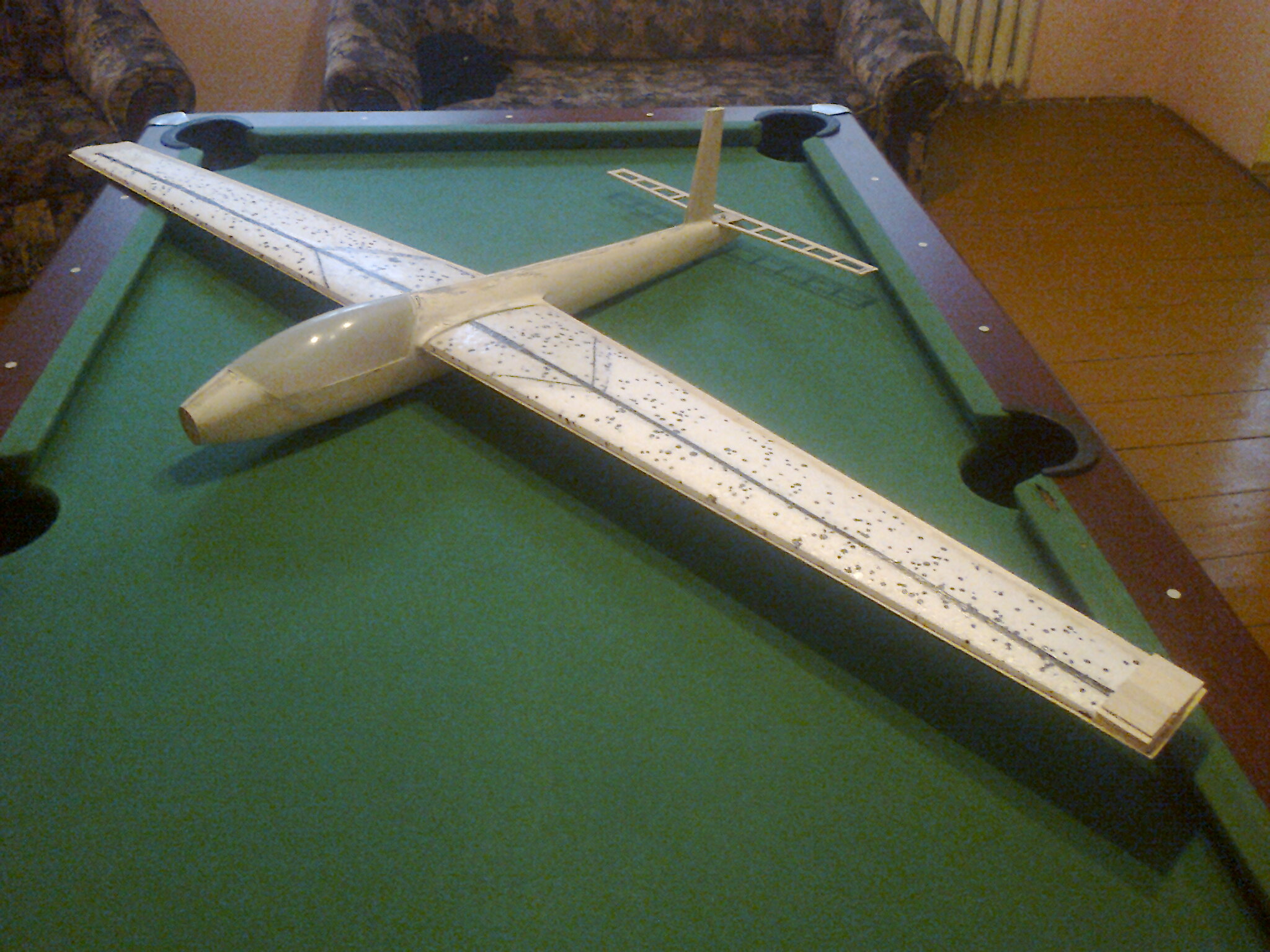

Stan na dziś (skrzydła od spodu pokryte)
Zdjęcie0165.jpg [ 529.59 KiB | Przeglądany 11927 razy ]

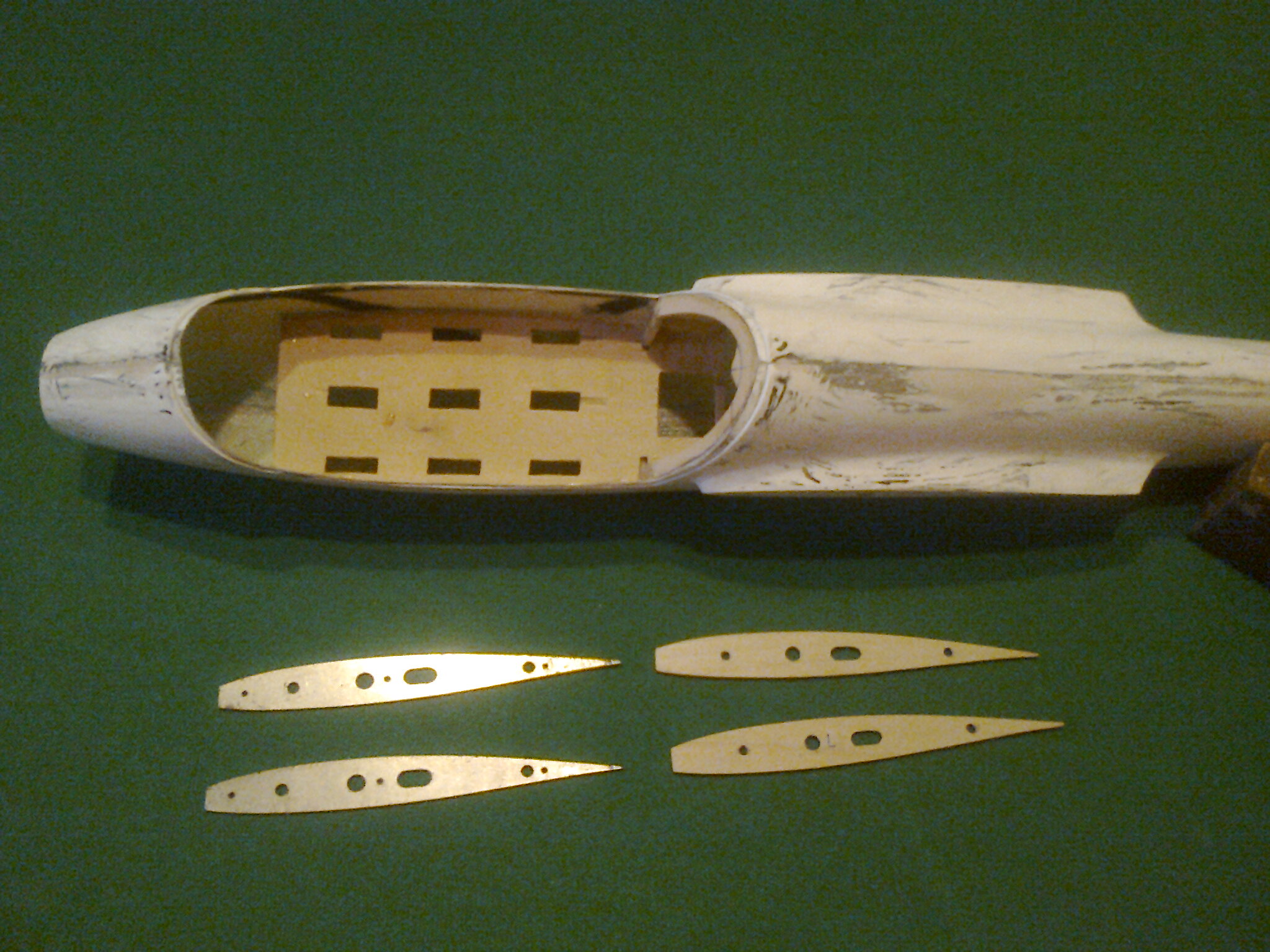

Środek (myślę co by tą półkę trochę jednak odchudzić + wzorniki żeberek nasadowych, które wyciąłem sobie w pracy)
Zdjęcie0167.jpg [ 508.25 KiB | Przeglądany 11927 razy ]

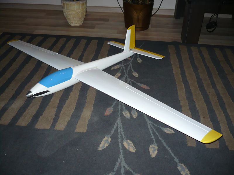

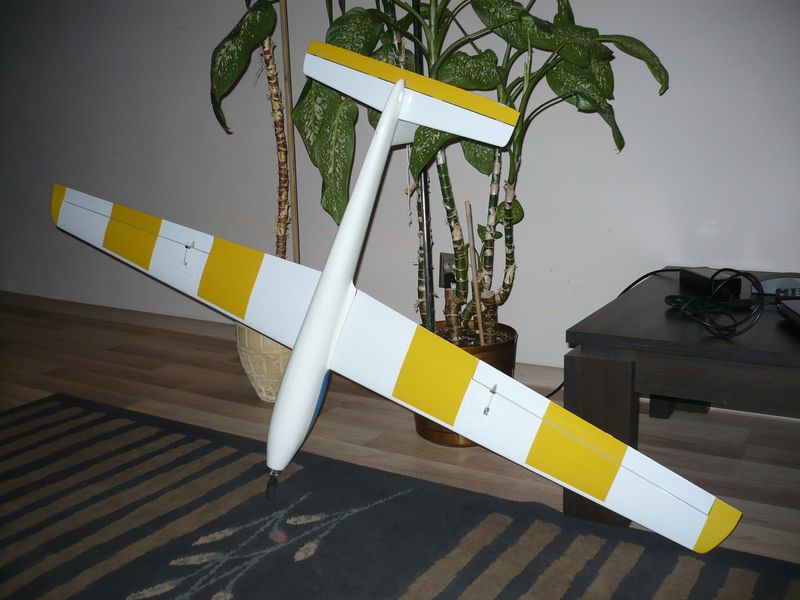

Skończony, prawie, bo został oblot.
P1070884.JPG [ 69.17 KiB | Przeglądany 11799 razy ]
P1070885.JPG [ 76.72 KiB | Przeglądany 11799 razy ]
Wyposażenie: 4x tp mg90 (full metal), hitec optima 7, turnigy sentry 25A, motorek a2212 1000kV + śmigło 9*5, lipol zippy 3s 2,2A. Niestety waga do lotu jeszcze nie znana, bo nie mam odpowiedniej wagi, ale wyszło coś ok 1,1kg.
