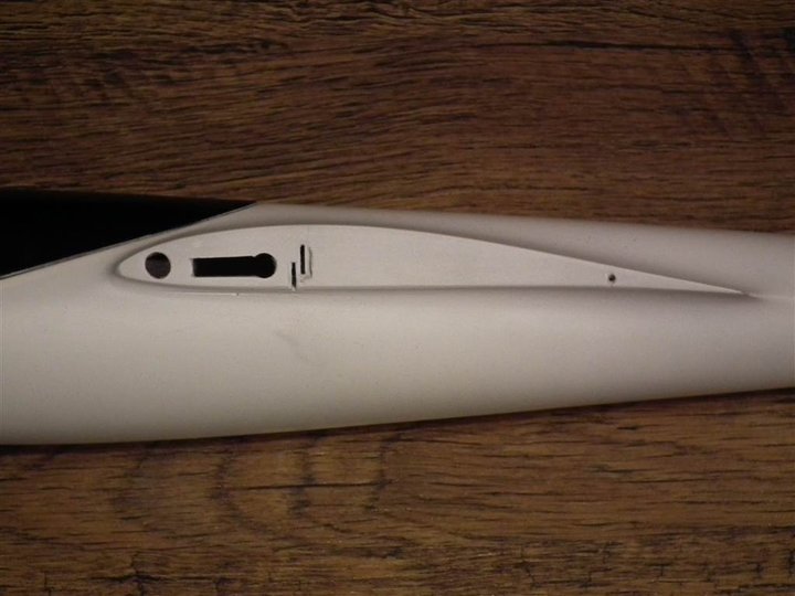

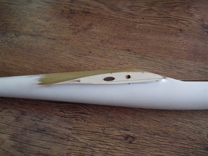

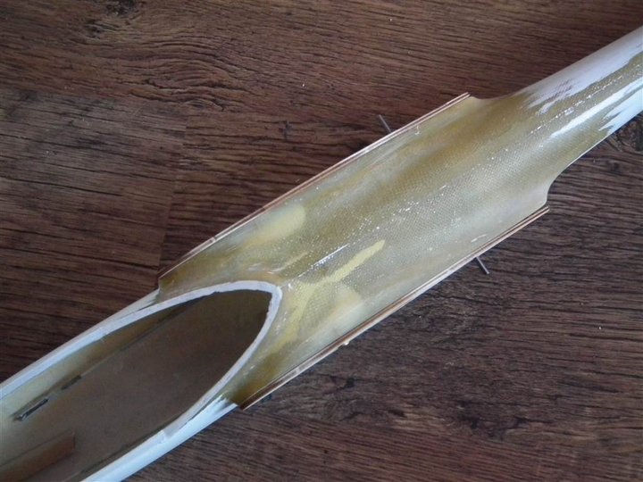

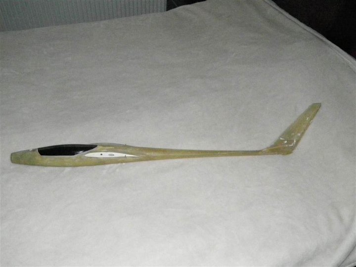

Kadłub zakupiony na znanym portalu aukcyjnym :) model ten produkowany od 1978r, chyba powinien trafić już do oldków :lol:
mój kadłub chyba jest jest z tamtego okresu bo profil na kadłubie to E193 , modele z 2006r miały profil HQ2,5 10% i ten też taki dostanie ;) Dylemat mam tylko czy obciąć ten piękny dziubek i wsadzić moto :roll:
resized_DSCF5688.JPG [ 92.85 KiB | Przeglądany 22317 razy ]
resized_DSCF5689.JPG [ 62.23 KiB | Przeglądany 22317 razy ]

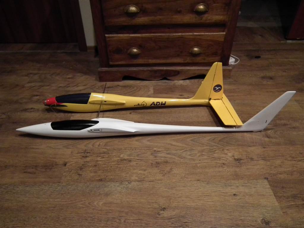

I jeszcze jedna fota z m_acro
resized_DSCF5691.JPG [ 71.28 KiB | Przeglądany 22317 razy ]

Jeżeli chcesz włożyć silnik to dorób osłonę kołpaka tak, aby zachować charakterystyczny kształt noska modelu.
Jest niepowtarzalny.

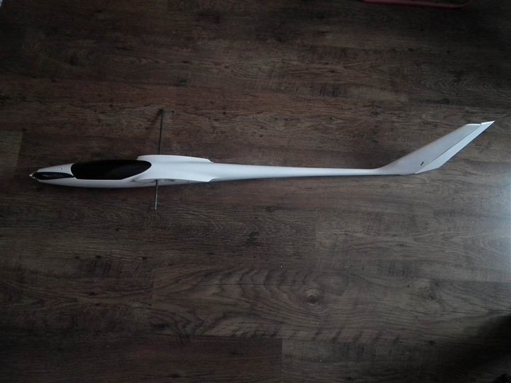

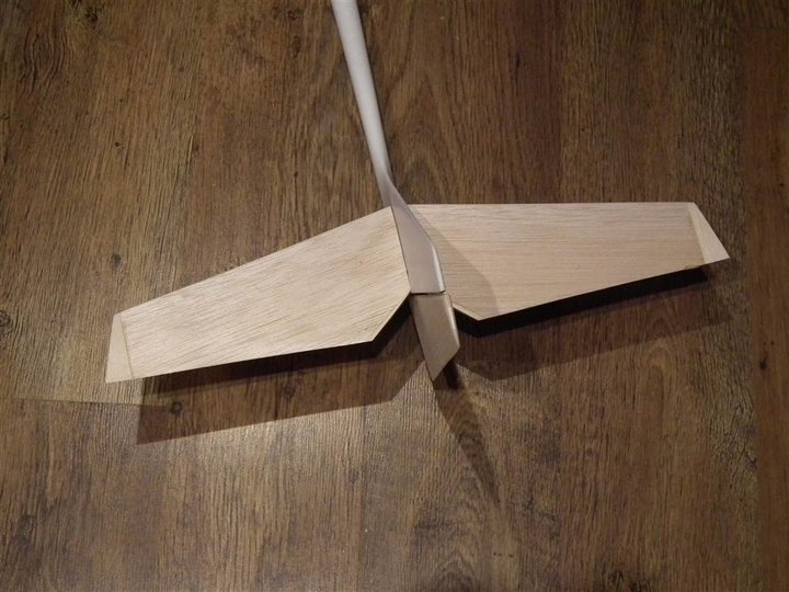

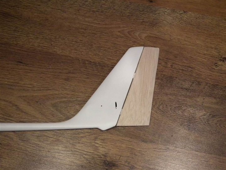

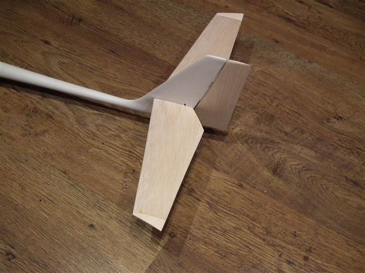

Trochę popracowałem nad ogonkiem Flaminga ;)
a tak to się prezentuje
resized_DSCF5695.JPG [ 98.54 KiB | Przeglądany 22150 razy ]
resized_DSCF5696.JPG [ 91.2 KiB | Przeglądany 22150 razy ]
resized_DSCF5697.JPG [ 98.41 KiB | Przeglądany 22150 razy ]

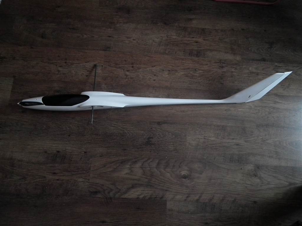

Kadłub ma 120 cm dł, żeberko przy kadłubowe 210mm , rozpiętość 280cm , oryginalny profil na kadłubie to był Eppler 193
jak widać kadłub dość leciwy ;) nowsze wersje miały już HQW 2.5 / 10 i taki już dostał , teraz przymiarka do obcięcia noska mnie czeka :) :) planuje do niego wsadzić silnik Ray 3542

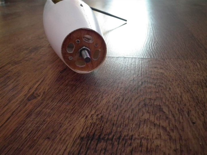

 Tytuł: Re: Flamingo
Post: 9 sty 2016, o 16:07

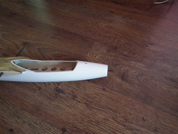

Flamingo stracił nosek :) dorobiłem wręgę silnika , jeszcze nie wklejona , kołpak o średnicy 40mm będzie ładnie pasował :)
resized_DSCF5701.JPG [ 81.65 KiB | Przeglądany 22029 razy ]
resized_DSCF5702.JPG [ 71.73 KiB | Przeglądany 22029 razy ]

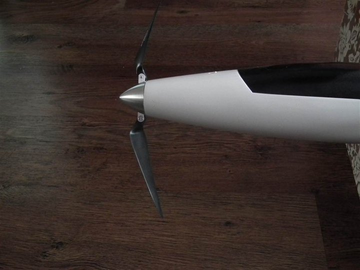

Post: 28 kwie 2016, o 08:47

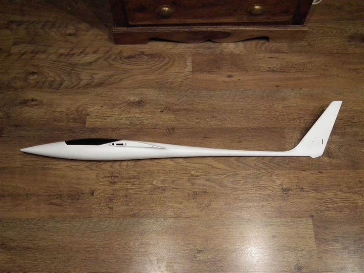

Kadłub oszlifowany poleciał do lakierni mila :D
resized_DSCF5751.JPG [ 52.13 KiB | Przeglądany 21637 razy ]
i wrócił pięknie pomalowany za co ślicznie dziękuję, można składać dalej model
resized_DSCF5790.JPG [ 65.34 KiB | Przeglądany 21637 razy ]
no początek dostał alu kołpaczek o średnicy 40mm i śmigiełkiem 11x6
resized_DSCF5791.JPG [ 58.08 KiB | Przeglądany 21637 razy ]
czas brać się za skrzydła :)

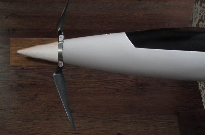

 Tytuł: Re: Flamingo
Post: 28 kwie 2016, o 09:29
Piotrze, czy nie myślałeś aby kołpak wykonać na wzór oryginalnego kadłuba?
00.jpg [ 94.5 KiB | Przeglądany 21630 razy ]
Coś takiego proponował również Stema. Można zrobić "doklejkę" ze starej części, z balsy itp. Całość musiałaby był wykonana na tokarce (wiertarce) aby była symetryczna i wyważona. Można nawet wykonać zarys z doklejonego styroduru i po oszlifowaniu do pożądanego kształtu położyć cienką tkaninę. Mocowanie byłoby standardowe - w środku dodatkowej części byłby po prostu otwór.
Myślę, że gdyby coś takiego wykonać, model niewątpliwie zyskałby na wyglądzie i przypominałby kadłub oryginalny, tak charakterystyczny...
