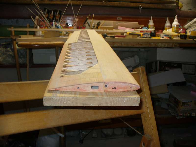

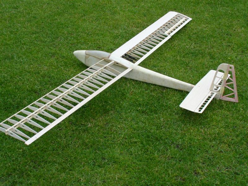

Powierzchnia nośna 39 dm^2, rozpiętość 220 cm, profil E374. Konstrukcja tradycyjna. Do 55 cm płacików pozostałych z 35 dorobiłem końcowki po 50 cm zbieżne z 20 cm na 14 cm. No i oczywiście napęd, silnik T-jet 2830 1000kV 255 W (?). Śmigło składane, na kołpaku Turbo 40mm. Na zdjęciach to co mam już zrobione i fotka feralnego "35', jedyna jaka ocalała.
Komentarz: "35" tak wyglądał...

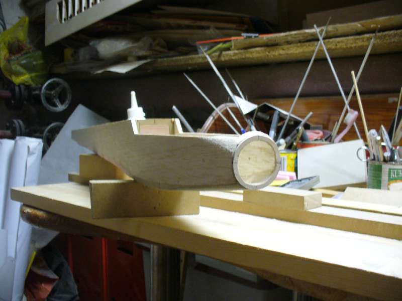

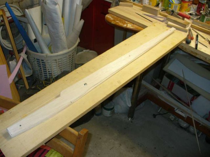

Komentarz: wycięte boki kadłuba
P1050468.jpg [ 66.95 KiB | Przeglądany 15512 razy ]
P1050467.jpg [ 79.04 KiB | Przeglądany 15512 razy ]
P1050466.jpg [ 64.71 KiB | Przeglądany 15512 razy ]

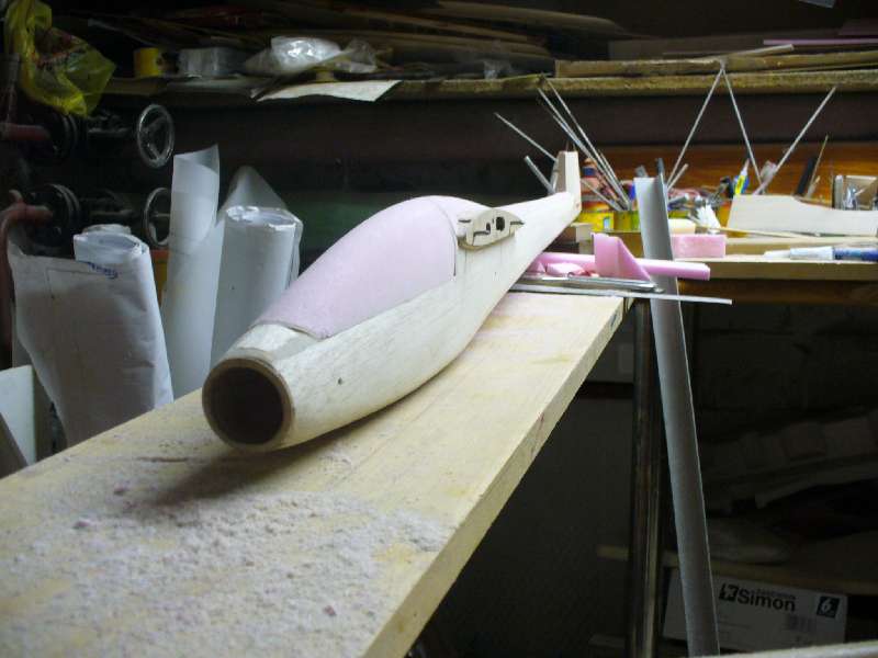

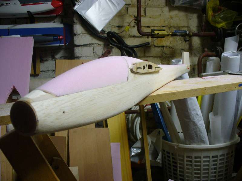

"...Hand made..." czyli ręczna robota. Kadłubik nabiera kształtu. Narazie walczę z przodem kadłuba.

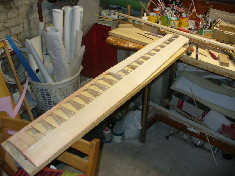

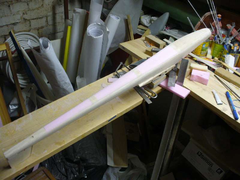

Widok na dziesiejszy wieczór. Potrzebna mi wywrotka na pył po szlifowaniu :lol: . Jeszcze dużo pracy!!!
P1050474.jpg [ 73.99 KiB | Przeglądany 15403 razy ]
P1050471.jpg [ 66.26 KiB | Przeglądany 15411 razy ]
P1050473.jpg [ 66.94 KiB | Przeglądany 15411 razy ]

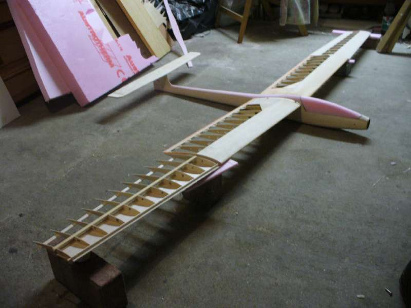

Pierwszy rzut oka na cały model, no lekka przesada, brak steru kierunku i wysokości. Czeka mnie teraz rozwiązanie mocowania płytowego steru kierunku.
