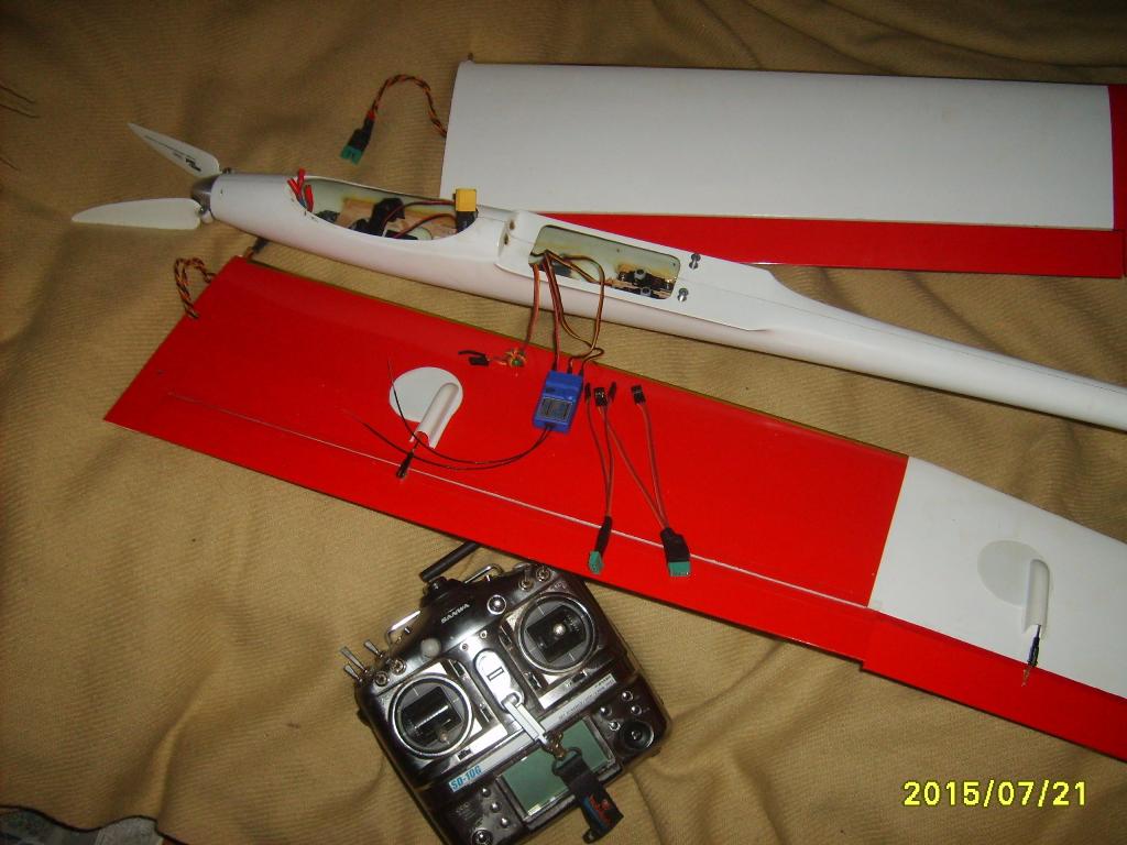

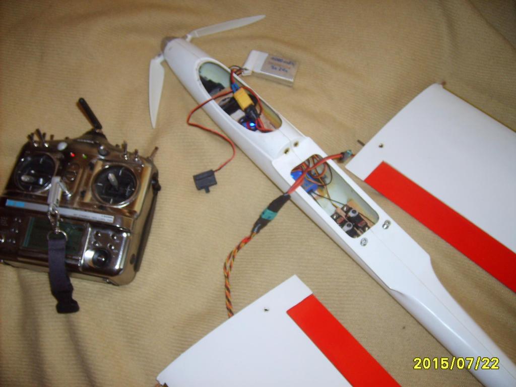

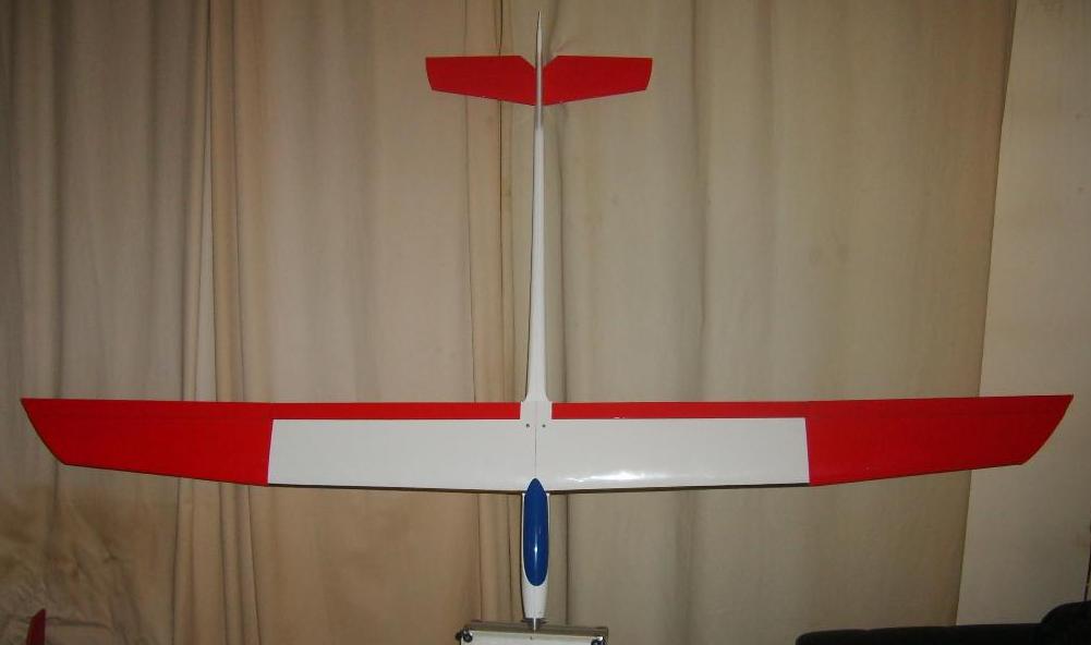

Slavia to śliczny, w mojej ocenie, modelik z Topmodel.cz o rozpiętości 2300 mm napędzany silnikiem i pakietem 4S.
Poskładałem go wiosną i z początkiem lata.
Od zeszłego roku "trenowałem" latanie na piankowcach i przyszła wreszcie pora na oblot prawdziwego modelu. :D

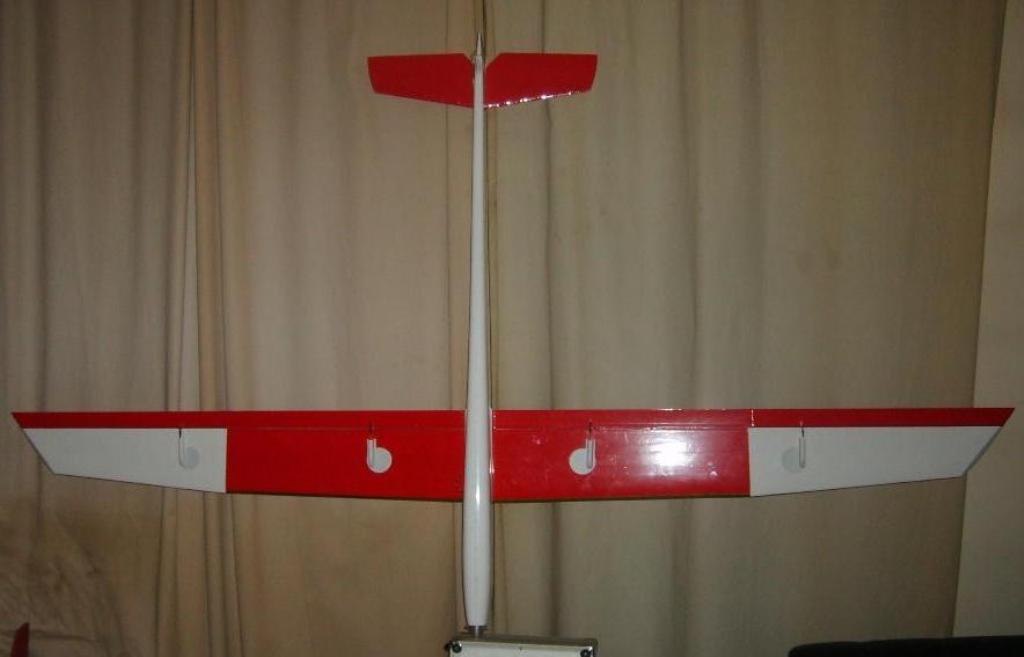

1.JPG [ 127.28 KiB | Przeglądany 12862 razy ]
2.JPG [ 143.49 KiB | Przeglądany 12862 razy ]
Z bliska:
3.JPG [ 76.14 KiB | Przeglądany 12862 razy ]
d.JPG [ 80.27 KiB | Przeglądany 12862 razy ]

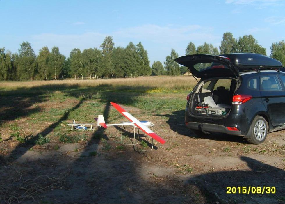

Wychylenia ustawiłem zgodnie z instrukcją, ale bez expo.
Z ręki poszybował prawidłowo no to silnik w ruch i w górę ...
Slavia idzie w niebo na pół gazu jak strzała wystrzelona pionowo z kuszy. :mrgreen:
Bardzo brutalnie reaguje na lotki. Ustawię ich różnicowość i bardziej ograniczę wychylenia.
Nie zauważyłem dużej reakcji na wychylenie klap do lądowania, ale może to z nerwów :?: Jeśli będzie trzeba to w dalszych lotach domiksuję lotki "na motyla".
Kilkanaście minut lotu, trzy czy cztery podejścia do lądowania i ... i wielka radość. :lol:
Kolega kręcił film z oblotu, ale siedzieliśmy w kilku na lotnisku (upał) od 14:00 do 20:00 i pewnie już nie miał siły go obrabiać.
Jak dostanę film to wstawię.
W następnych lotach niezbędne regulacje i wczuwanie się w model.
Na oblot czeka jeszcze 3 metrowy Sirius, który już jest po próbach z ręki, a po poprawkach wzleci na silniku.
Dam znać. :D :D

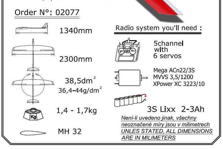

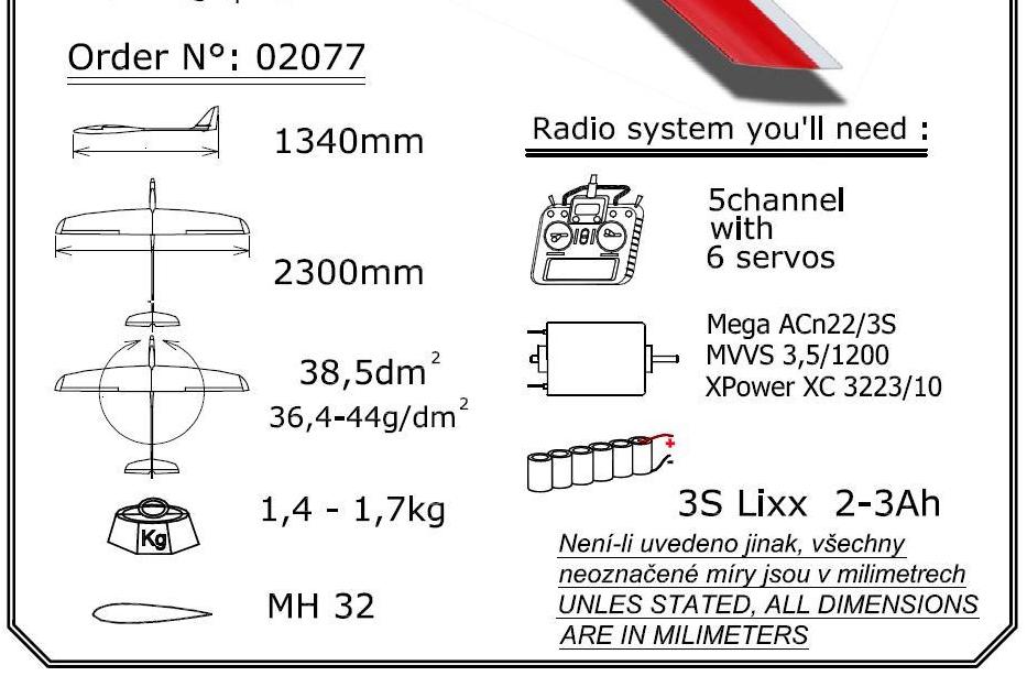

Tu dane modelu:
Slavia.JPG [ 82.36 KiB | Przeglądany 12795 razy ]

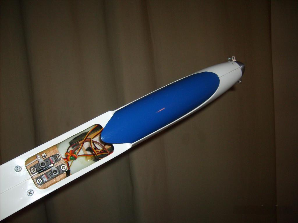

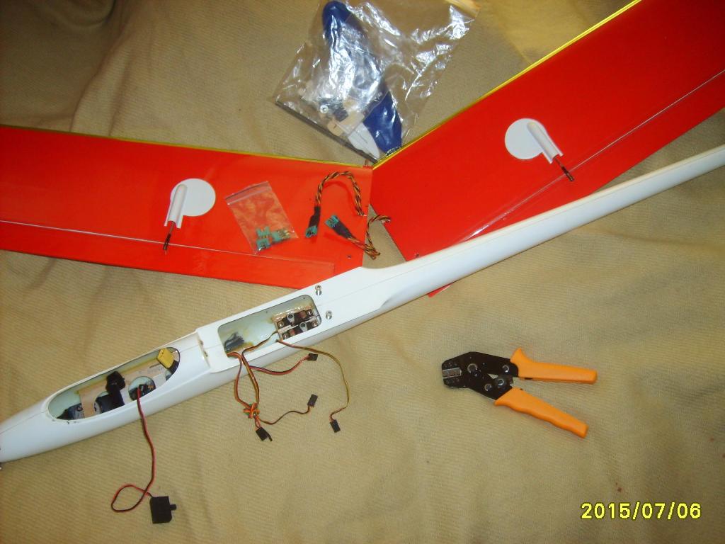

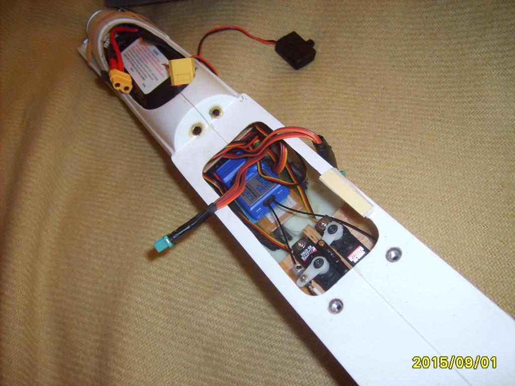

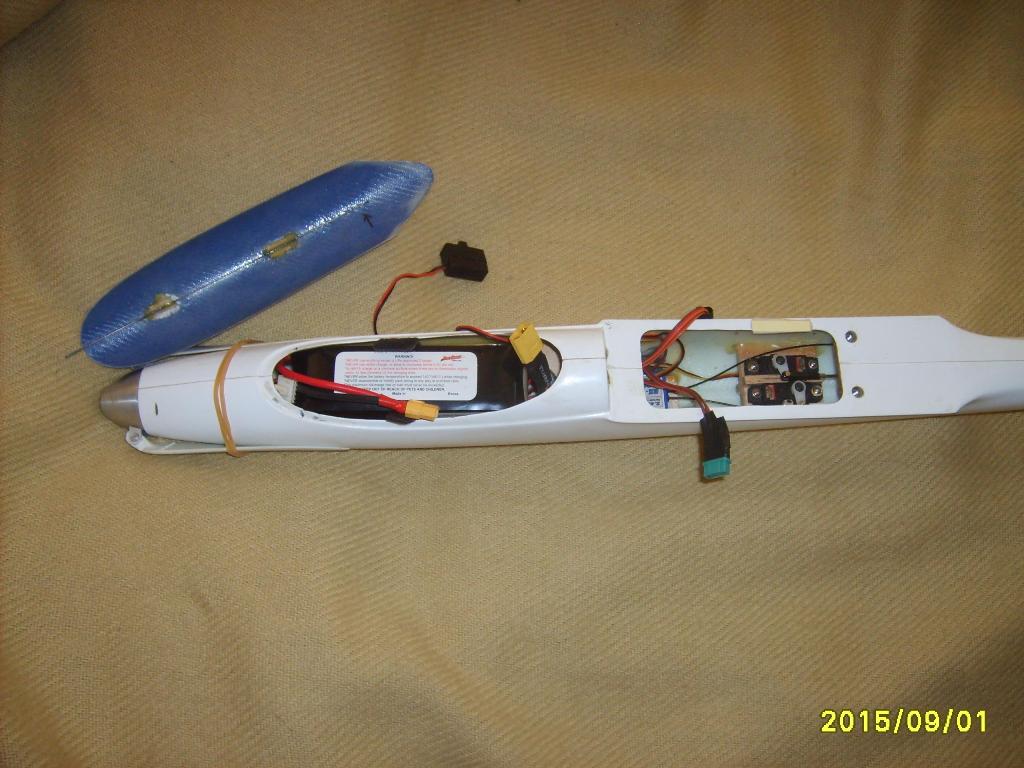

Trochę wnętrza, o co prosisz, z czasu składania modelu:
1.JPG [ 89.28 KiB | Przeglądany 12795 razy ]
2.JPG [ 90.59 KiB | Przeglądany 12795 razy ]
3.JPG [ 128.31 KiB | Przeglądany 12795 razy ]
4.JPG [ 130.15 KiB | Przeglądany 12795 razy ]
5.JPG [ 113.9 KiB | Przeglądany 12795 razy ]

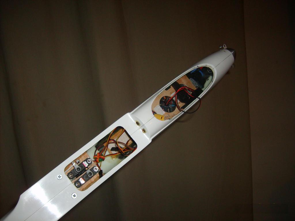

"Wyważenie" pakietem 4S 2,7Ah i umieszczenie odbiornika:
6.JPG [ 139.56 KiB | Przeglądany 12795 razy ]
7.JPG [ 143.46 KiB | Przeglądany 12795 razy ]
