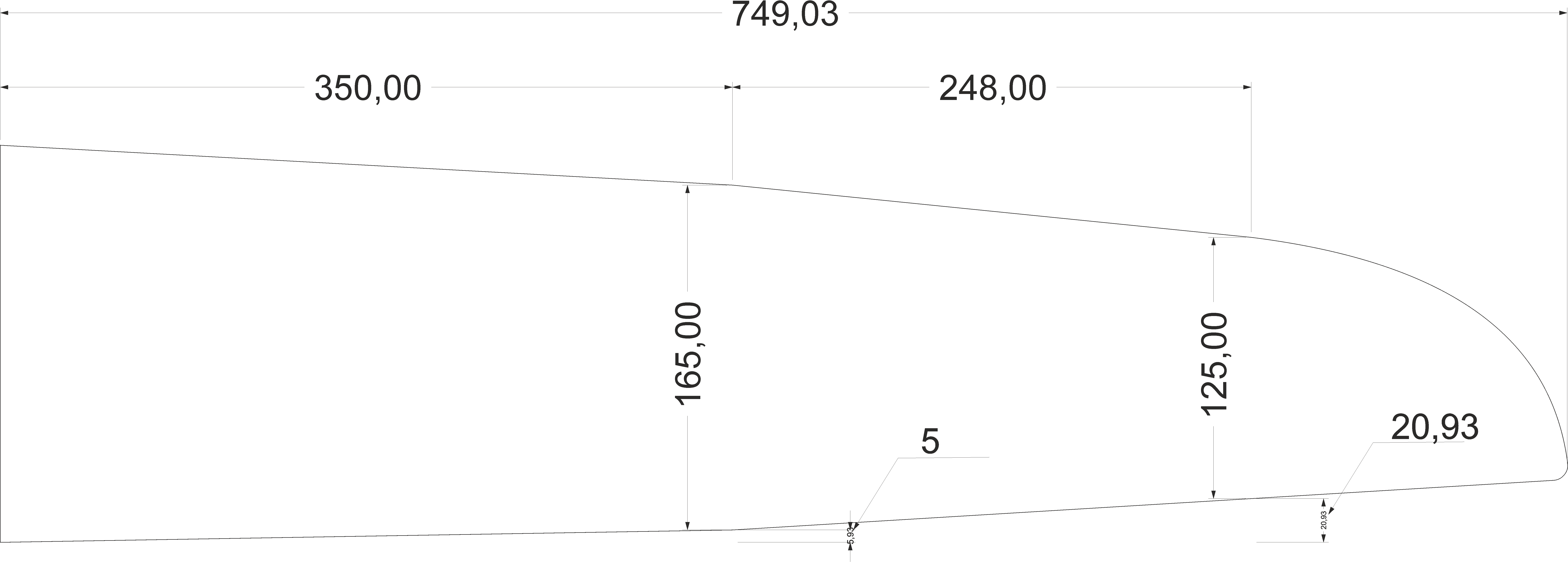

Obmierzyłem i naszkicowałem oto one:
Beznazwy-1.png [ 130.63 KiB | Przeglądany 11531 razy ]

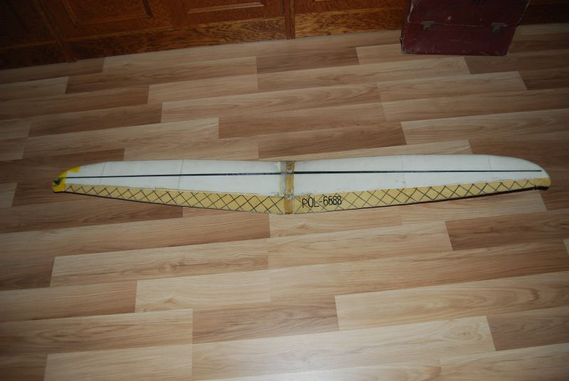

Sesja zdjęciowa dziś do domu wrócił aparat foto.
DSC_0343.JPG [ 113.99 KiB | Przeglądany 11445 razy ]

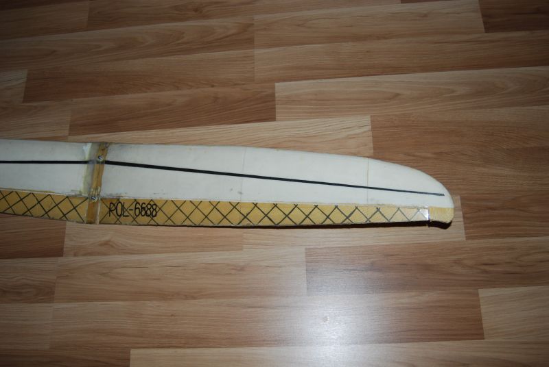

I dość ciekawa końcówka
DSC_0344.JPG [ 112.81 KiB | Przeglądany 11445 razy ]
Robiąc szkic trochę sobie sprawę uprościłem.

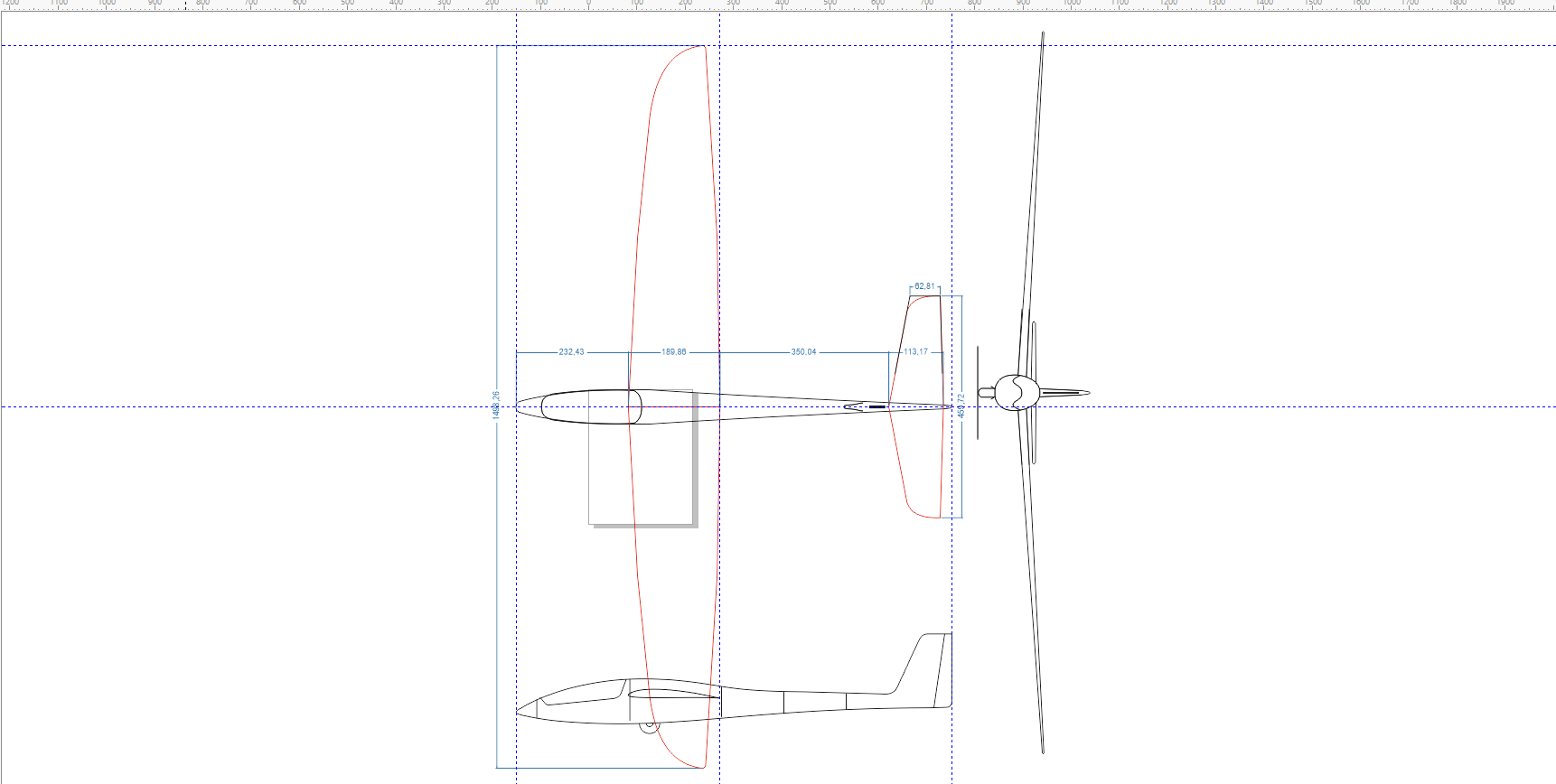

Szkicowania ciąg dalszy
dlg.png [ 69.5 KiB | Przeglądany 11397 razy ]

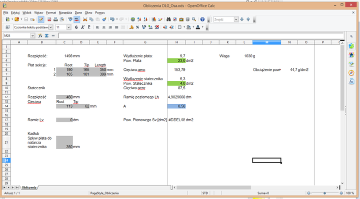

Oraz wprowadzone dane
dlg_calc.png [ 71.78 KiB | Przeglądany 11397 razy ]
