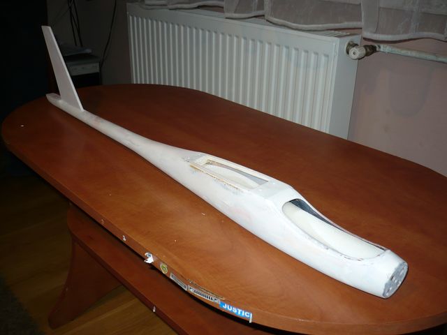

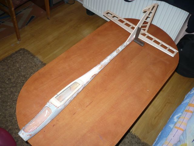

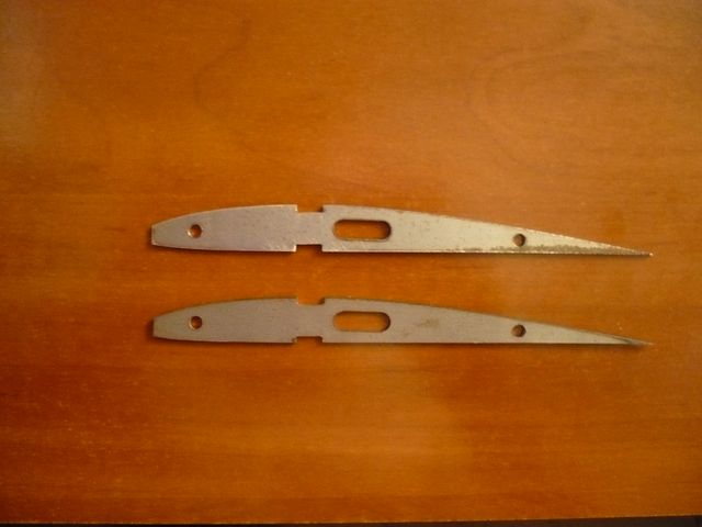

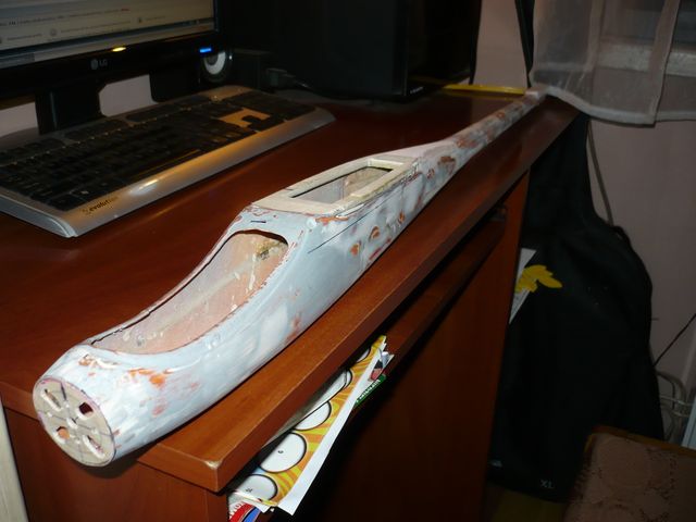

do modelu wykorzystam laminatowy kadłub z firmy PG model. silnik 35xx i kołpak 45mm wymagał odcięcia sporej części nosa, ale po przymiarkach nie wygląda to źle. kadłub był przystosowany pod inny profil więc "wgłębienia" musiałem wypełnić i spasować kąty razem z SW (w "40" krawędź deski stanowiła bazę spód profilu-spód statecznika, tak też zrobiłem i teraz). wzorniki żeberek wypaliłem sobie na laserze.

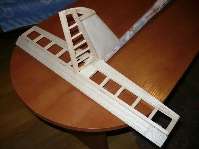

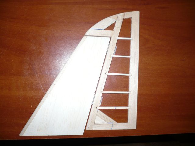

statecznik konstrukcja sosna 3x3 + balsa 3x7 + pokrycie balsa 1,5mm, ster balsa 5x10 i 5x3

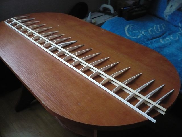

prawe skrzydełko (żebra balsa 2 i 3mm, nasadowe skl. 2mm, dźwigary 2x8):

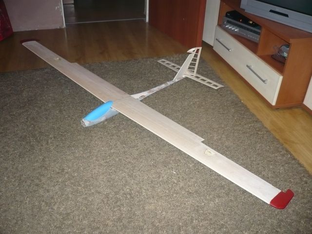

model w całości:
P1060638.JPG [ 64.62 KiB | Przeglądany 20039 razy ]
niestety zauważyłem, że połówki nie są takie same w sensie profil jest inaczej ugięty w części spływowej od około 2/3 cięciwy. różnica około 1,5-2mm. jak to wyrównać? myślałem, żeby naciąć wierzchnie pokrycie, dogiąć profil i wypełnić szczelinę balsą.
albo zostawić jak jest i lekko wytrymować lotkami. w swifcie też mi spływ uciekł i wymagało to poprawki dosłownie 2 kliknięć.

te płaty miały w założeniu zwichrzenie na 1/3 rozpiętości. Może to ta przypadłość :)
Piotrek
 Tytuł: Re: "13"
Post: 31 gru 2013, o 20:30
Ale to skrzywienie jest od strony nasadowej do okolo 30cm szerokosci jednej, konkretnie prawej polowki.

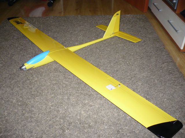

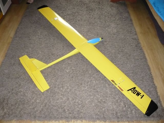

tak się prezentuje w całości:
P1060659.JPG [ 73.16 KiB | Przeglądany 19745 razy ]
P1060660.JPG [ 69.73 KiB | Przeglądany 19745 razy ]
jedna klapka bez pokrycia, bo dziś dorabiałem nową. waga do lotu 1350-1500 gram zależnie od położenia SC. 4 serwa 9-cio gramowe, regiel turnigy sentry, pakiet 3s 2200mAh, silnik t-jet 3530.
