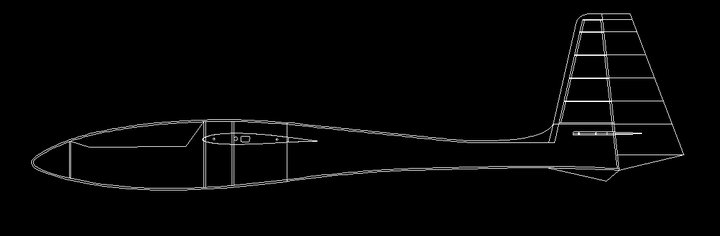

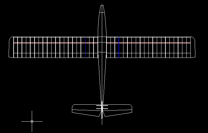

Wymyśliłem nowy model :P ....troszeczkę wzorowany na Qarku i Le Fish (?). Prezentuję dwa zrzuty z ekranu.
Jestem bliski zakończenia przenoszenia elementów modelu na formatki, myślę, że dwa, trzy dni oddam do cięcia.
Kilka szczegółów dotyczących modelu:
- rozpiętość 160 cm
- profil SB-96 v
Na fotkach wersja podstawowa. Planuję zrobić jeszcze wersję moto i szkolną na innym profilu. Zasadniczo do jednego kadłuba mają pasować obie pary płatów.
Szybowiec jest prosty, większość części będzie na formatkach, konstrukcja tradycyjna. Ma być szybki w budowie. Traktuję ten projekt jako wprawkę przed poważniejszymi projektami ;)

Post: 2 wrz 2014, o 17:25
Posty: 1752
Ładnie się prezentuje, szczególnie kadłub mi się podoba, smukły i ma dobre proporcje.
Natomiast płat jakby trochę ciężkawy wizualnie, myślę, że gdybyś zrobił wydłużenia model zyskał by na wyglądzie.
Post: 2 wrz 2014, o 21:38
Taki jest zamiar, plan. Specjalnie zastosowałem płat o małym wydłużeniu /8/ i prostokątny obrys. Model ma być do tzw. "plecaka", szybki szybowiec na zbocze albo na loty w trudnych warunkach pogodowych - wiatr - i do fikania :) . Zobaczę jak będzie latał....wtedy na pewno pobawię się z większymi wydłużeniami.

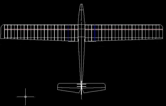

Post: 3 wrz 2014, o 10:57
Posty: 779
A mnie się taki kształt podoba. Przy cięciu żeberek laserem wcale nie ma więcej roboty. :lol:
Zrzut%20ekranu%20(60)-crop.jpg [ 23.71 KiB | Przeglądany 21160 razy ]
Cudowne widoki
Post: 3 wrz 2014, o 12:04
Hmm...Mirek, już pozamiatane, formatki zrobione :) , ale na pewno będą kolejne wersje, oczywiście po udanym oblocie..... :D

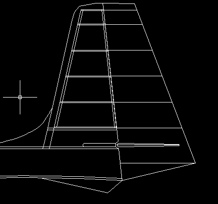

Post: 6 wrz 2014, o 15:44
Trochę przyhamowało mnie mocowanie poziomego. To co było na zdjęciach wcześniej, nie pasowało mi :( zbyt pracochłonne i "skomplikowane". Parę wieczorów gapienia się w ogon Kumaka ;) i wymyśliłem coś takiego. Poziomy wklejany na stałe na podstawę pionowego. Musiałem zmienić narysowane już formatki kadłuba i poziomego. Wydaje mi się, że teraz będzie dobrze :) ....impas i kryzys w realizacji projektu pokonany :lol: Jadę z szybowcem dalej :)
