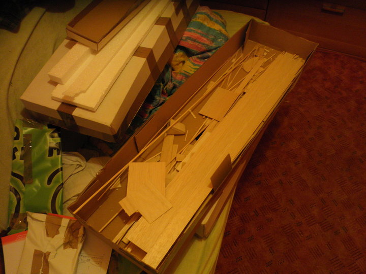

Każdy modelarz z dłuższym stażem ma na pewno w swojej pracowni jakieś stare skrzydła, niedokończony kadłub, nieużywaną elektronike czy skrzynie pełną ścinków, listewek i innych pierdół.
Zamysł jest taki, żeby za jak najmniejszą kwotę, zrobić model który:
- będzie spałniał nasze założenia
- będzie poligonem doświadczalnym dla nowych technik ( np. nowe zawiasy itp, aby potem je przenieśc na inny model )
- będzie dawał przyjemność z latania
- nie będziemy się bali nauczyć na nim sztuki opanowania modelu innej osoby lub też sami wyzbędziemy się ograniczeń
- będzie latał nie wyglądał ( choć to nie jest konieczne ;) )
Mówiąc krótko ma dawać bezcenne doświadczenie !
Stąd "Gruz" nie jest w sam sobie konkretnym modelem, a ideą polegającą na wydaniu jak najmniej i zyskaniu jak najwięcej. Zachęcam do budowania i przedstawianiu w wątku swoich poligonów doświadczalnych oraz wniosków wyciągniętych przy ich budowie ;)
W moim przypadku na Gruza składają się:
- Jakieś niedokończone skrzydła, o nieznanym profilu, rozpiętości ok 1400mm.

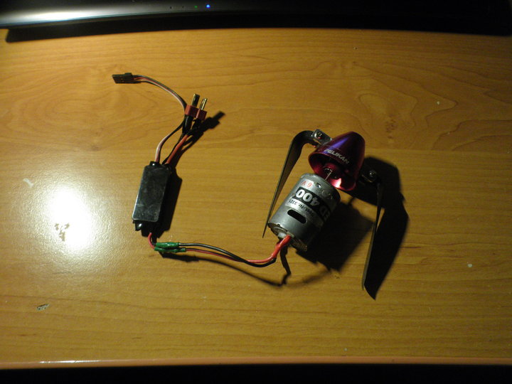

- Silnik Graupner speed 400 ( bez przekładni )
- Chinski regiel 20A, do silników szczotkowych
- Cała fura ścinków i najróżniejszych listewek
- Kołpak pelikan + łotaki 6x3
- Trochę zapału

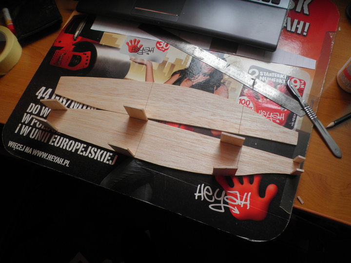

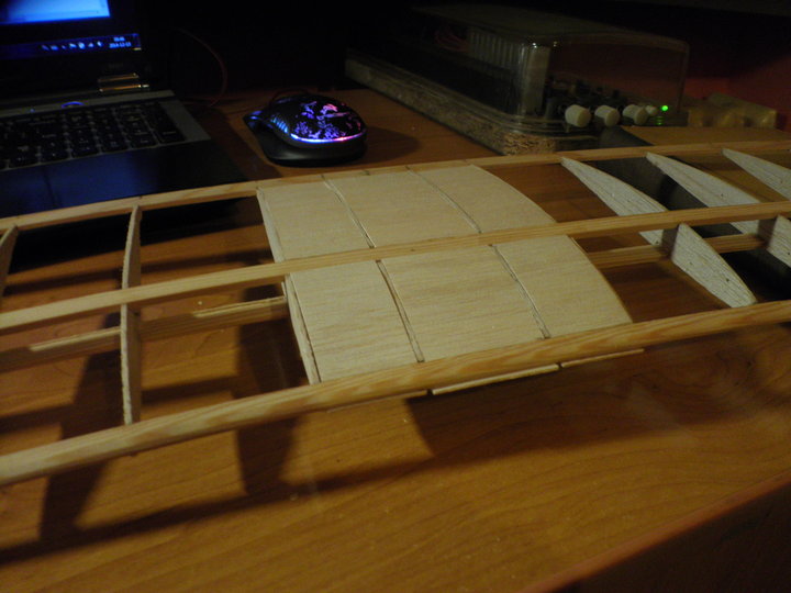

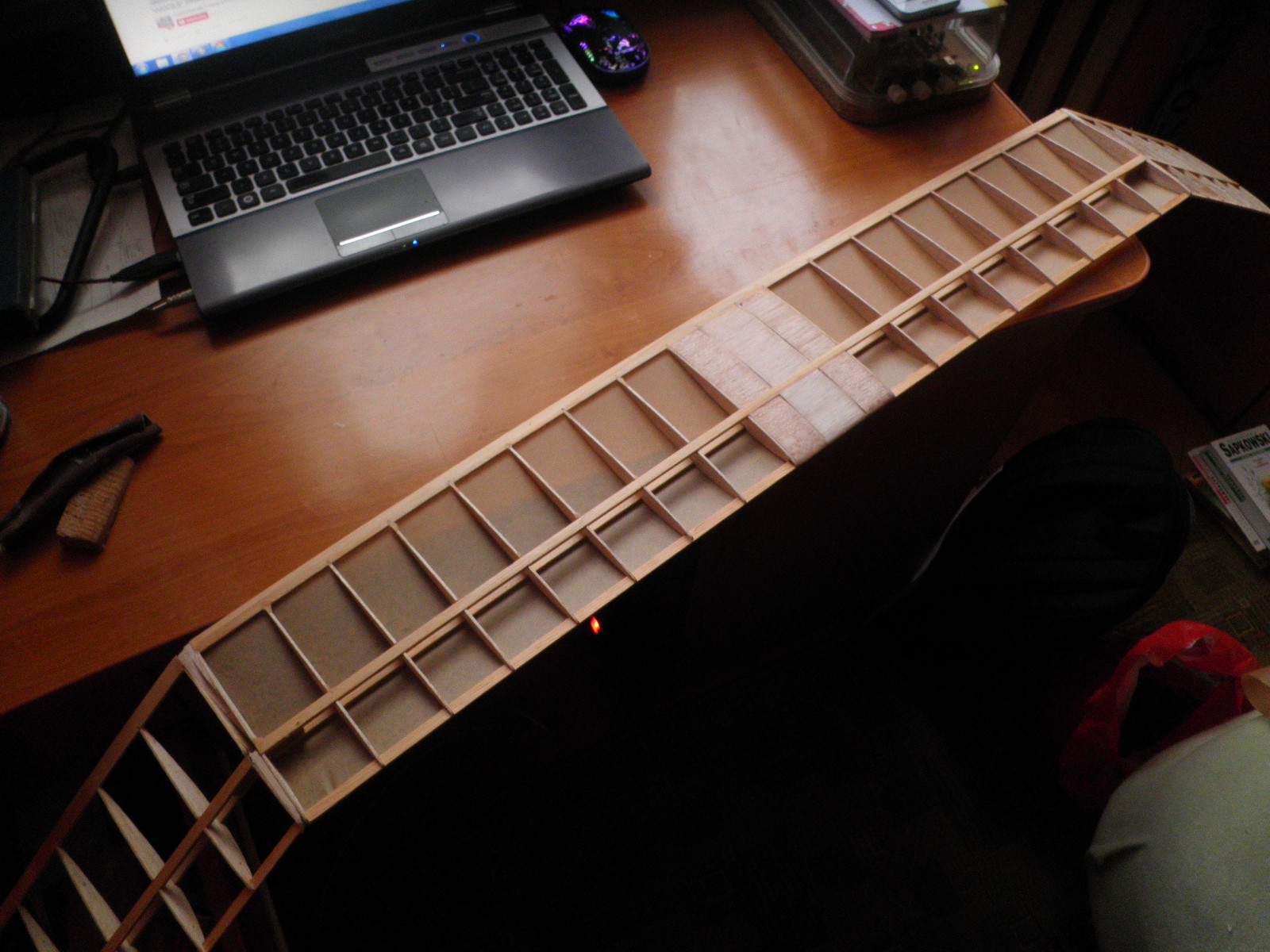

Reszta jak zwykle w kilku zdjęciach ;) Pierwsze prace już za mną, czyli wstawienie balsy w centropłat.
PC100654.JPG [ 435.93 KiB | Przeglądany 17190 razy ]
PC100655.JPG [ 419.83 KiB | Przeglądany 17190 razy ]
PC130662.JPG [ 405.83 KiB | Przeglądany 17190 razy ]
PC130663.JPG [ 407.54 KiB | Przeglądany 17190 razy ]
PC130666.JPG [ 423.95 KiB | Przeglądany 17190 razy ]

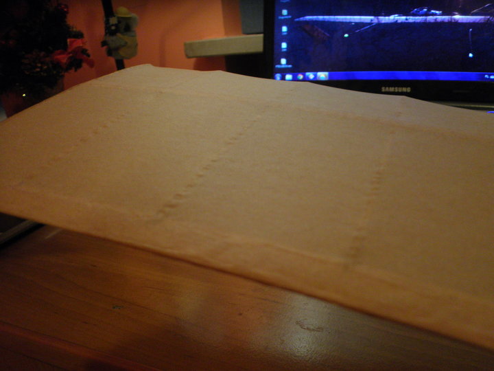

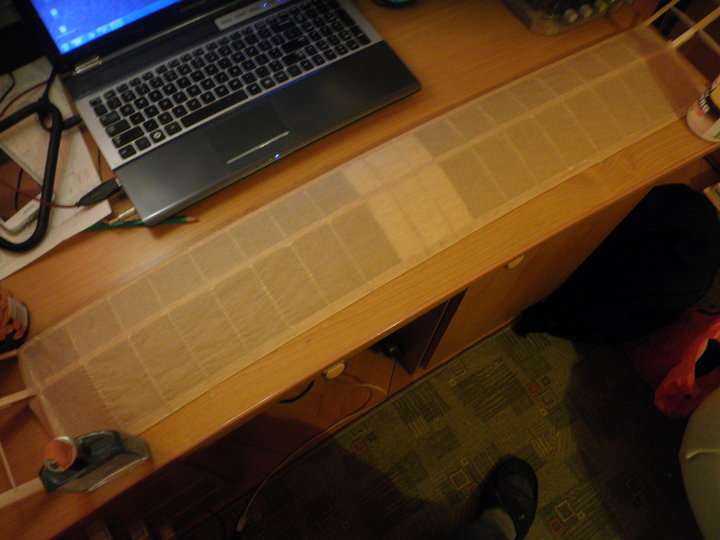

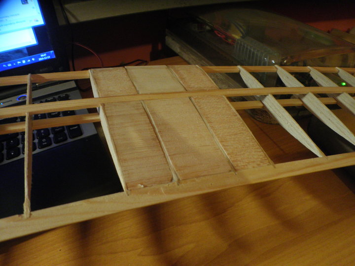

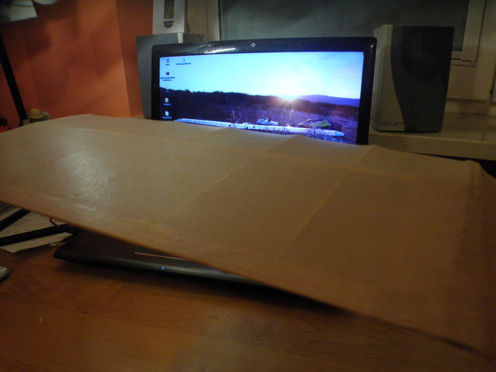

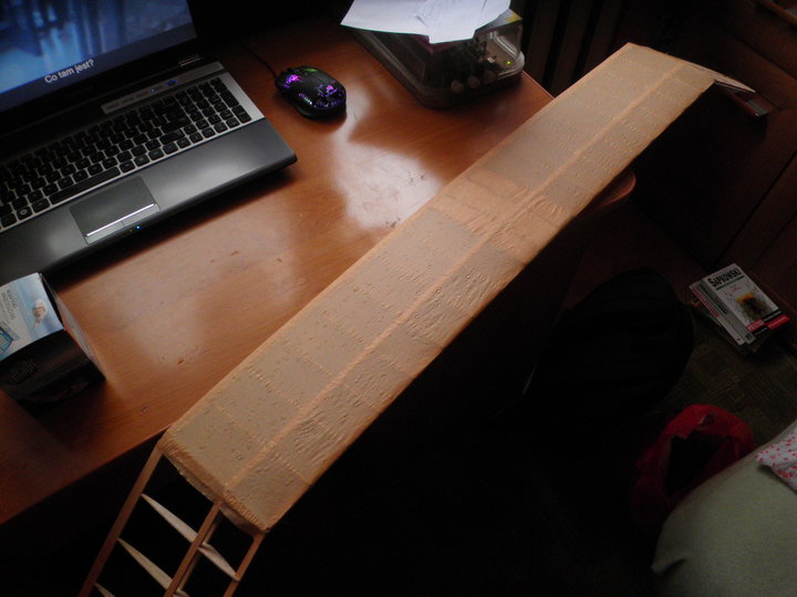

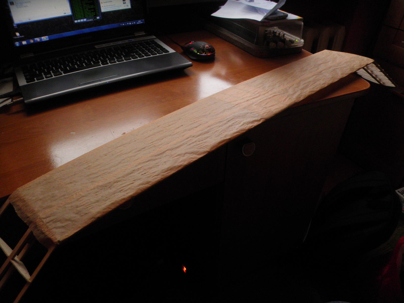

Centropłat oszlifowany, brakujące żeberko dosztukowane. No to oklejamy. Pierwszą metodą oklejania powierzchni nośnych ( a zaczynało się od latawca ) było oklejanie papierem na mokro. Więc tanio i czysto oldschoolowo poszłedł w ruch wikol, papier do pieczenia ( jest w miare lekki i długi, mogłem go dociąć jak chciałem ), woda, gąbka ( do przesączenia papieru wodą ) no i papier ścierny na załamanie struktury papieru i odcięcie resztek :) Oczywiście spływ był dociśnięty a i tak go lekko zwichrowało :)
Znalazł się też kawałek starej radzieckiej wędki z włókna szklanego na ogon do kadłuba :)

Mistrz Yoda twierdzić raczy, jeżeli pokrywa twe skrzydło porów ilość znaczna, wodę rozsądnie do wikolu dać powieneś!
Edit:
Skrzydła bardzo się usztywniły po pokryciu, myślałem że bez kesonu będzie tragedia, czeka je jeszcze cellonowanie ;)
Masa: 144g

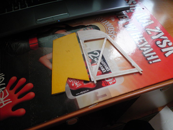

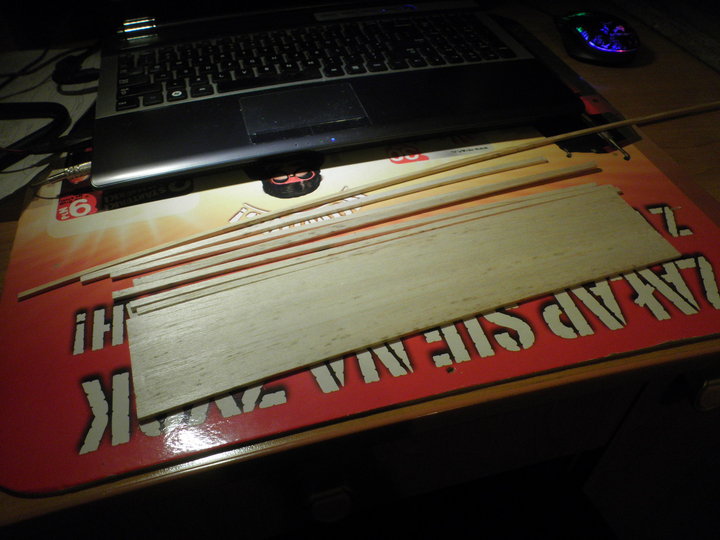

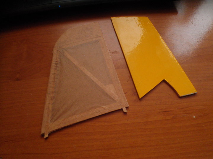

Jak skrzydła wyszły względnie nieźle to stateczniki żyły własnym życiem. Czemu? Nie mam pojęcia, wziąłem papier innej firmy :P, może jeszcze potem nitrocellon im pomoże, ale sezonowanie pod obciążeniem będzie obowiązkowe. Normalnie bym to wywalił na śmietnik, no ale gruz to gruz. SK prawie pod pasowało z prototypowego statecznika od V1 :P A budowa stateczników rozpoczęła się od docięcia paru listewek z resztki jakiejś 3mm balsy. Wzmocnienie natarcia SW z sosny, i usztywnienie SK też sosna ;)
Generalnie można ten post nazwać jak NIE powinno wyglądać usterzenie.

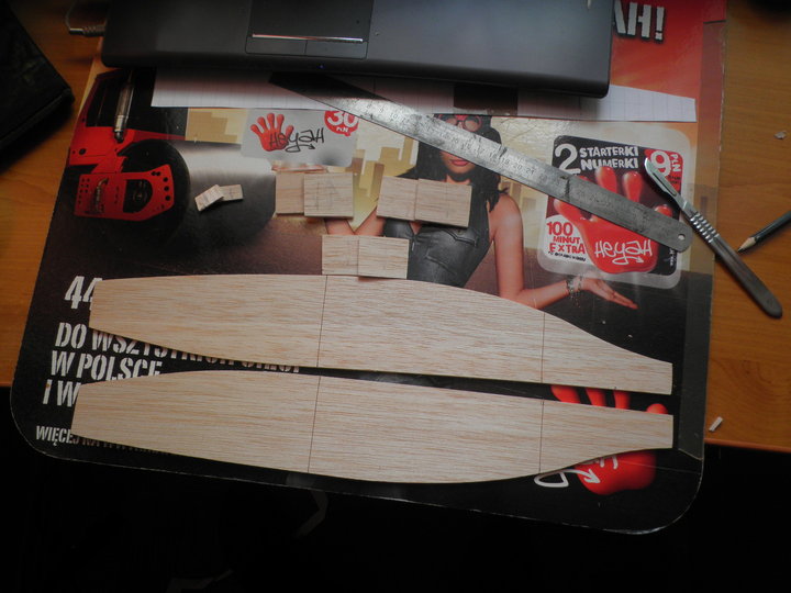

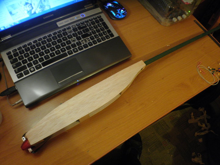

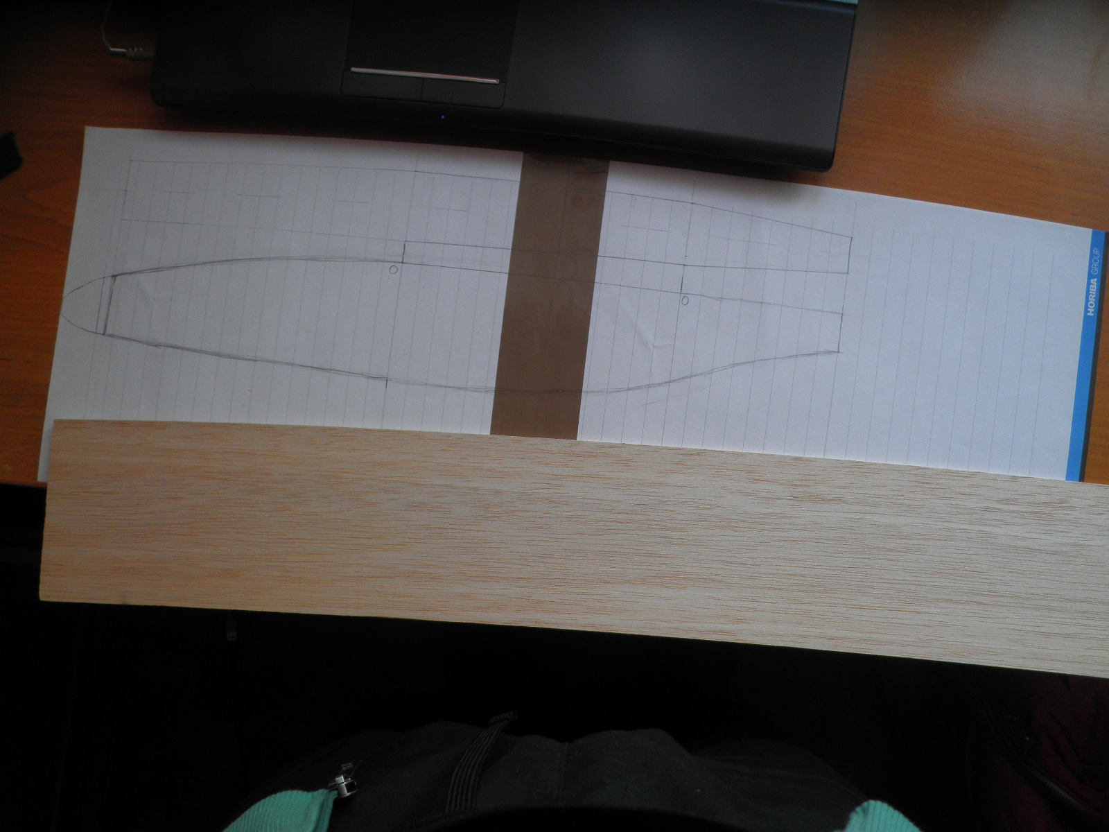

Wprawdzie zrobiłem tyle co nic, ale tylko tyle miałem czasu ( niedługo znowu zaczyna sie semestr, i musze wykorzystać każdą chwilę żeby do wielkanocy mieć gotowy model ). Kadłub może wydawać się wysoki ale raczej taki nie będzie, planuje dać serwa jak najbardziej w tył, tak aby w razie czego mieć gdzie wrzucić dodatkowe obciążenie ( tego w innych modelach mi brakuje ) oraz długi, jednak jest to spowodowane tym, że planuje także szybowcowy "nos" ;)

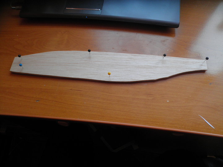

Powstał szkic oraz wycięte dwa boczki, następnie spięte do szlifowania.
Dziś/jutro kadłub zostanie jeszcze poskładany do kupy ;)

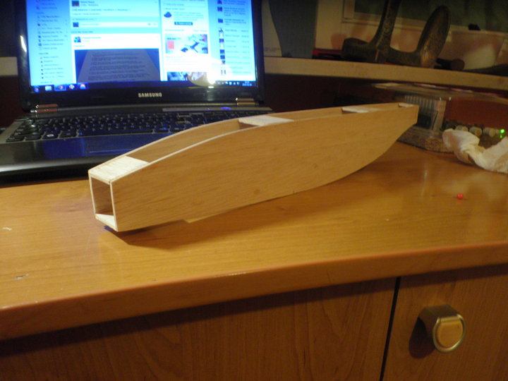

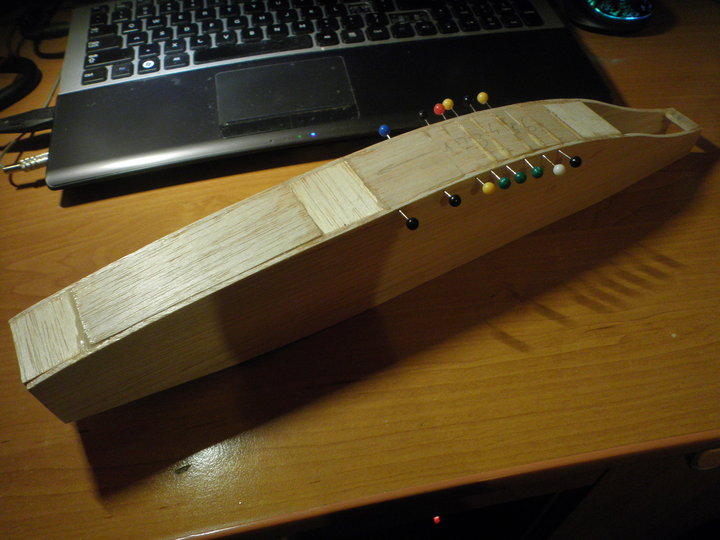

Składania coś z niczego, ciąg dalszy. Dużo paćkania sie w Soudalu, kadłub gięty w 2 miejscach, w tym celu został nacięty a potem zabrakło mi szpilek :) W międzyczasie zorinetowałem się, że popełniłem bład w projektowaniu, nie uwzględniając grubości ścianek. I dlatego przód zamiast być kwadratowy, jest prostokątny.
Kolejną nowością jest to że kadłub został wycięty z... twardej balsy. Zorientowałem się dopiero jak wziąłem inny kawałek o tej samej grubości :)
