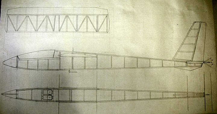

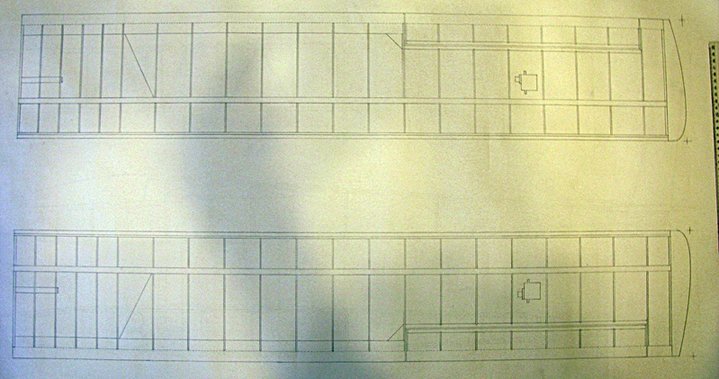

Poniżej przedstawiam plan prostego szybowca. Plan wykonałem w oparciu o konstrukcję szybowca szkolnego, którego opis budowy zamieszczony jest w książce W. Niestoja "Zdalnie sterowane modele szybowców". Proporcje modelu w zasadzie pozostały te same, natomiast zmieniłem zarys kadłuba, konstrukcję skrzydeł (wznios będzie pojedynczy, 2 st.) profil płata (będzie S3021) i zarys statecznika pionowego. Sama konstrukcja kadłuba pozostała bez zmian - kratownica z listew sosnowych 3x3 mm, kryta balsą 3mm, wzmacniana całość w części przedniej kadłuba sklejką (0,6 - 0,8 mm). Konstrukcja skrzydła typowa (że się tak wyrażę) - keson do dźwigara, krawędź spływu też "kesonowa". Rozpiętość skrzydeł 200 cm, kadłuba 100 cm. Po przeliczeniu modelu współczynnik A wynosi 0,61.

Przepraszam za jakoś zdjęć (tylko tym w tej chwili dysponuję) - musiałem wybrać pomiędzy "estetyką" a tym, żeby było coś widać.

Małe lotki troszkę...

Cieszę się, że zabrałeś się za projektowanie :) . Mam dwie uwagi. Pierwsza to to co napisał Pablo, zgadzam się z tą uwagą, trochę małe te lotki. Długość lotki zwiększył bym do 50 % długości płata. Druga to, proponuję abyś zrezygnował z tej kratownicy i wzmocnień sklejkowych na rzecz laminatu od wewnątrz.....tkanina , powiedzmy 80g/m^2 załatwi sprawę lepiej niż ta sklejka. Oczywiście w części kadłuba pod centro i w kabinie. Kratownica nic Ci nie da, pozostawił bym tylko górne podłużnice z sosny 3x3 mm. No może źle napisałem, że nie da, ale na pewno doda ciężaru w części za spływem ;) . W dobie nowoczesnych materiałów, klejów wydaje mi się to niepotrzebne.... zamiast balsy 3 mm na boki dać balsę 4-5 mm i efekt wytrzymałościowy będzie podobny a roboty cztery razy mniej ;)
Mam nadzieję, że do B2015 wyrobisz się :D

Dla tej pięknej linii kadłuba to skrzydła powinny mieć małą zbieżność ( chociaż końcówki). Dla oka dawałoby to lekkość. A tak wyjdzie trochę siermiężnie :lol: Pomysł przedni .Tylko gratulować.

Wiem że się starszym uwagi nie zwraca, ale w skrzydłach już widzę 1 błąd.

O te miejsce mnie chodzi, czy nie jest za bardzo osłabione

To nie jest błąd. To zwykłe przejście krawędzi spływu w lotkę. W sumie mogłoby "tego" nawet nie być, ale do czegoś trzeba przykleić poszycie skrzydła (folię). Jest w tematach Forum wiele zdjęć z takim rozwiązaniem. Poza tym w czasie budowy wszystko się wyjaśni.
