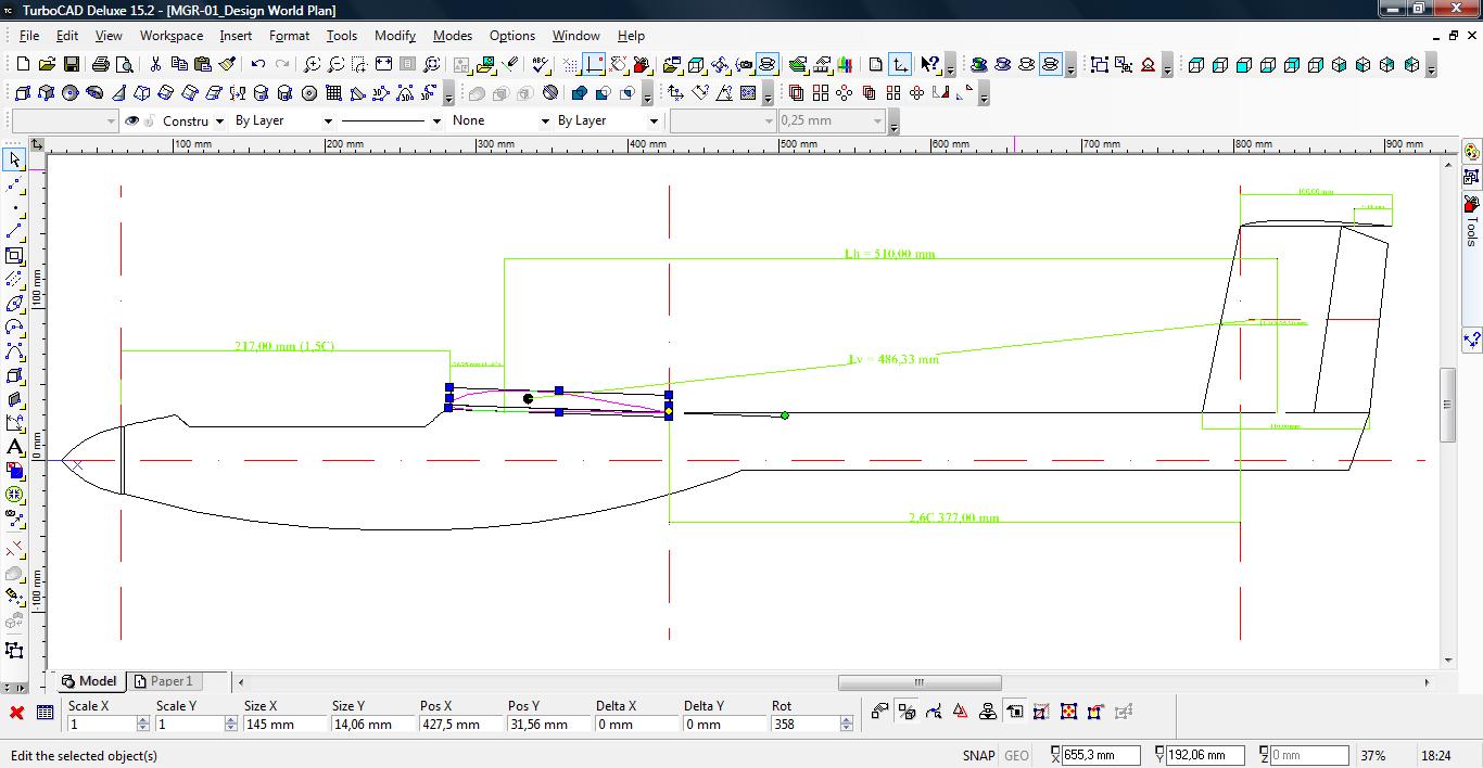

Gdy uporałem się z obowiązkami i przyszedł czas na przyjemności, nie rozstawiając się z forum i książką p. Niestoja,
wyliczyłem podstawowe parametry dla projektowanego modelu. Wyliczenia przelewałem od razu do TurboCad-a.
Powstało coś takiego:
Komentarz: Wstępny szkic kadłuba. TC15Deluxe
wstepny_szkic.jpg [ 118.14 KiB | Przeglądany 19927 razy ]
Najwięcej czasu spędziłem nad usterzeniem pionowym, ciężko było mi spełnić warunek położenia statecznika i jego powierzchni.

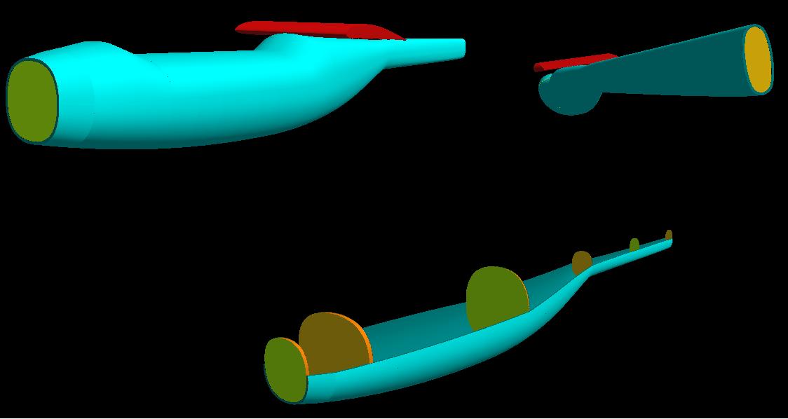

Następnie przerzuciłem rzut do DevFus. Pozwoliło to na większe zobrazowanie czego tak naprawdę oczekuje.
Komentarz: Wstępne rzuty. DevFuse 2.02
wstepne_rzuty.jpg [ 31.64 KiB | Przeglądany 19927 razy ]
Jest to pierwszy rzut tego modelu, jeszcze będę nad nim pracował. Kadłub chcę zaprojektować w DevFus, następnie przerzucić do TurboCada, dodać stateczniki.
