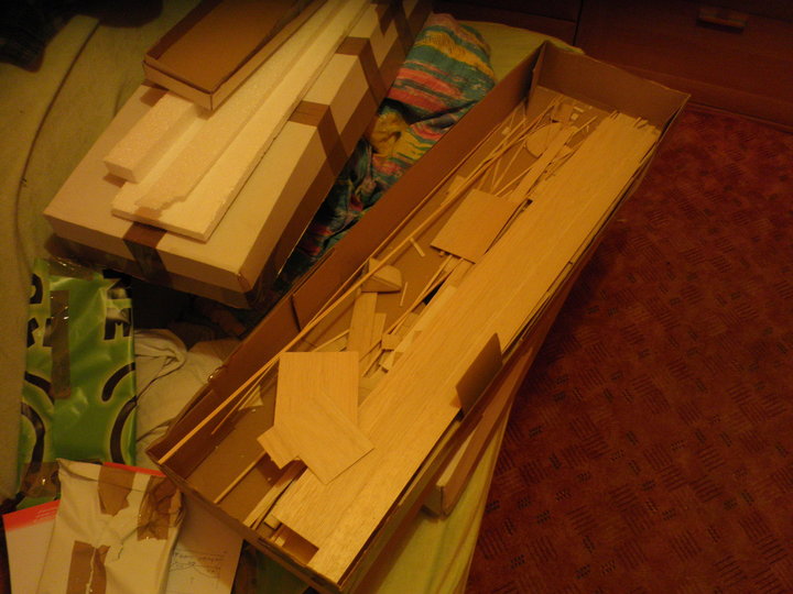

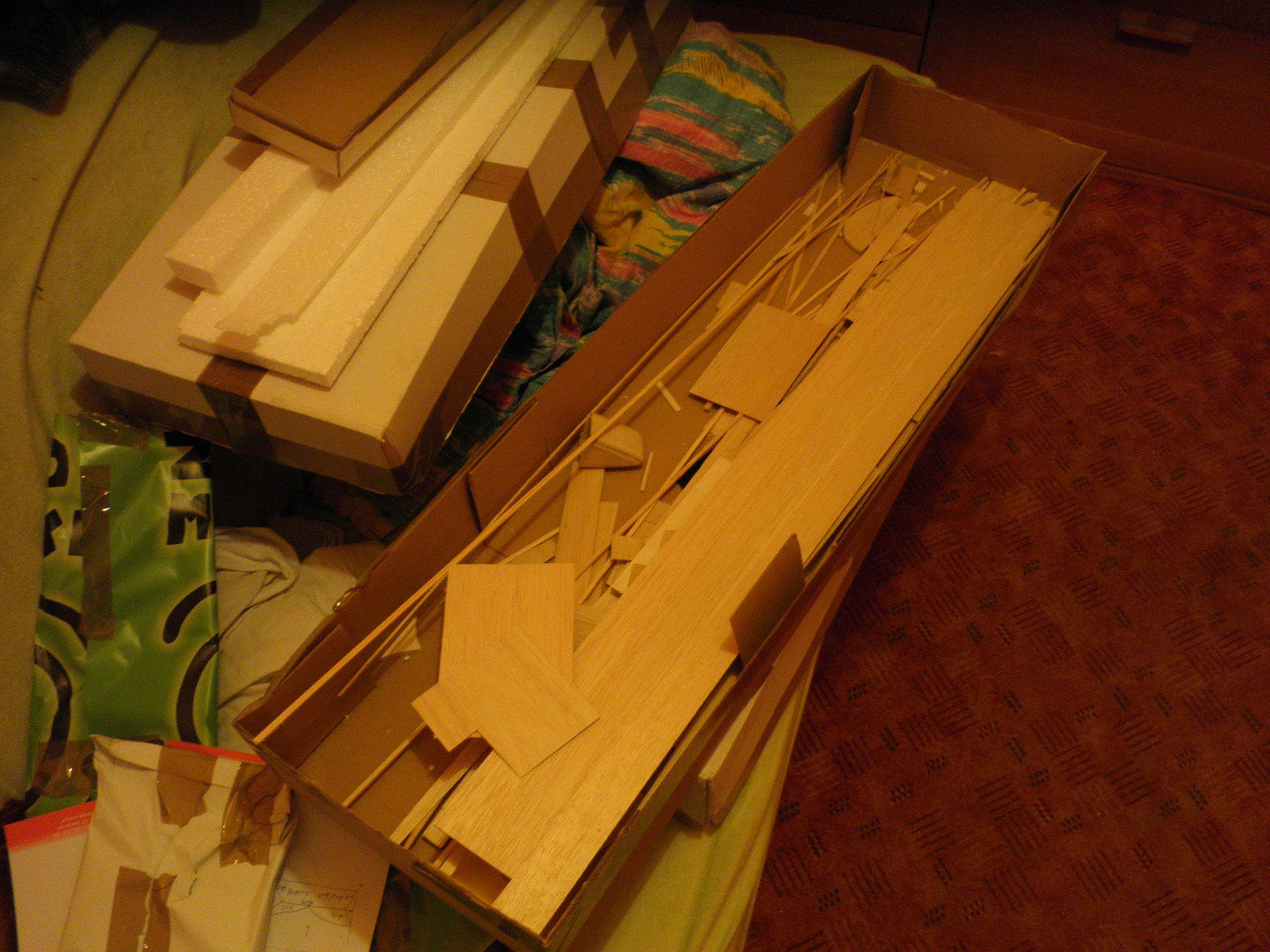

Każdy modelarz z dłuższym stażem ma na pewno w swojej pracowni jakieś stare skrzydła, niedokończony kadłub, nieużywaną elektronike czy skrzynie pełną ścinków, listewek i innych pierdół.
Zamysł jest taki, żeby za jak najmniejszą kwotę, zrobić model który:

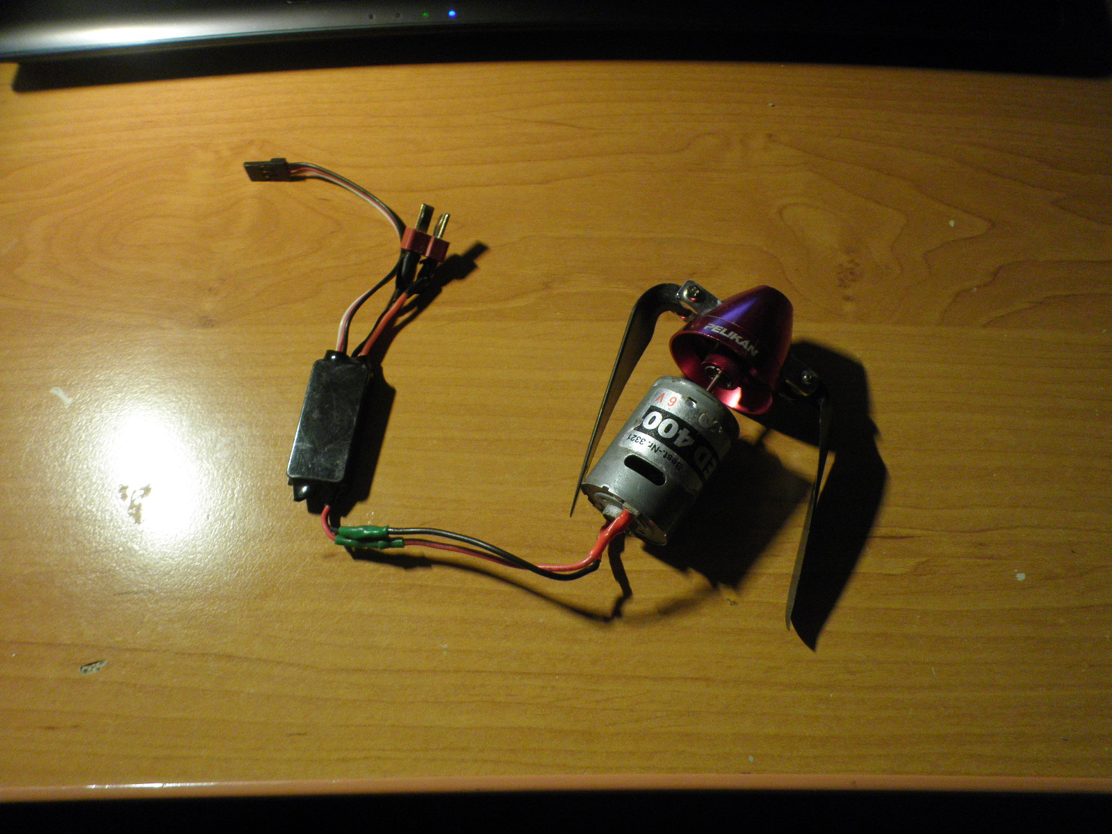

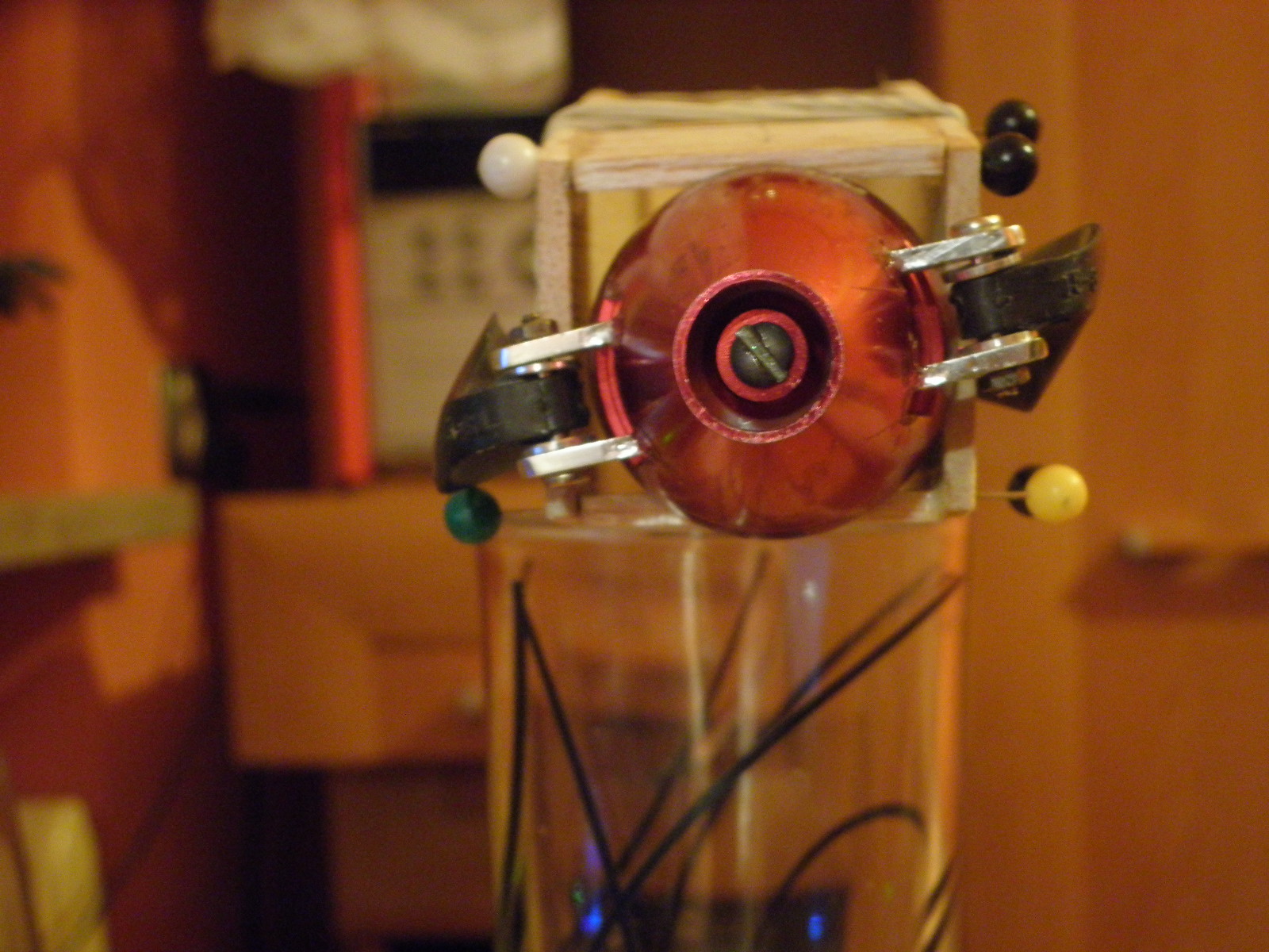

- Silnik Graupner speed 400 ( bez przekładni )
- Chinski regiel 20A, do silników szczotkowych
- Cała fura ścinków i najróżniejszych listewek
- Kołpak pelikan + łotaki 6x3

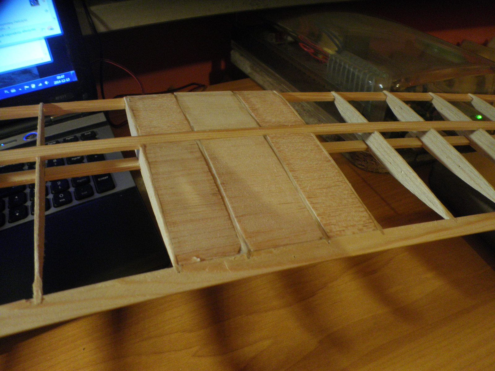

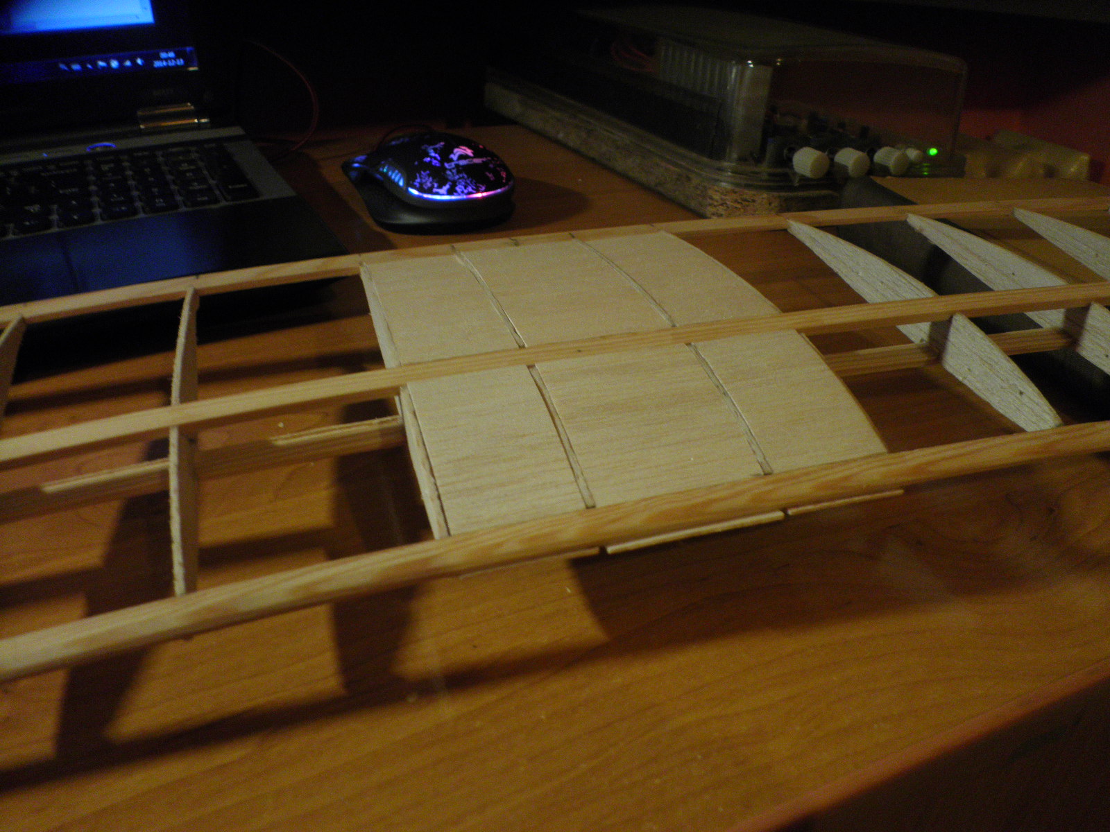

Reszta jak zwykle w kilku zdjęciach ;) Pierwsze prace już za mną, czyli wstawienie balsy w centropłat.

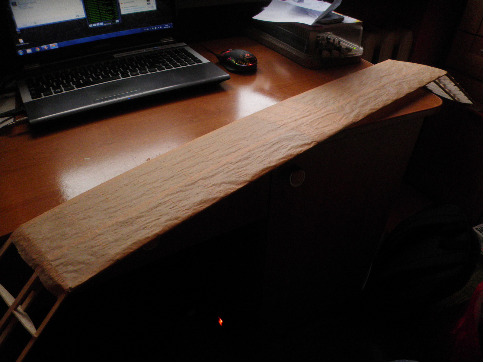

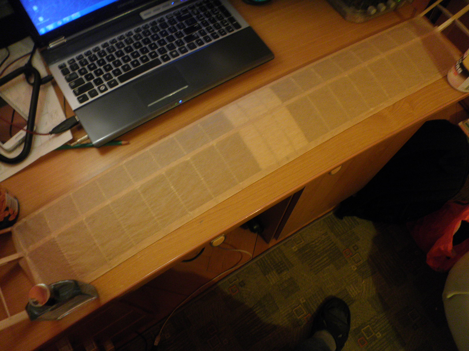

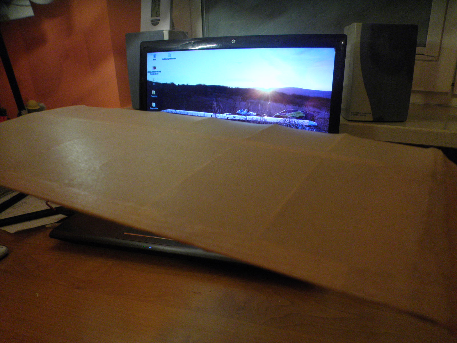

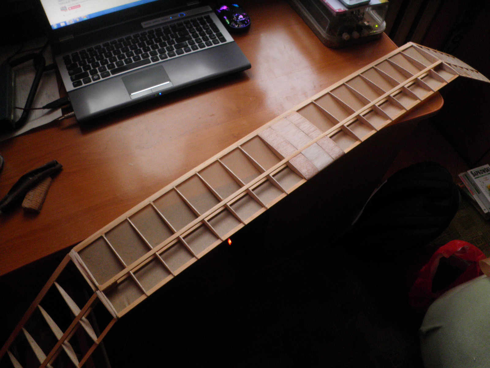

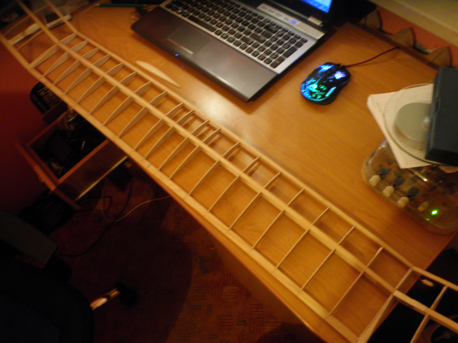

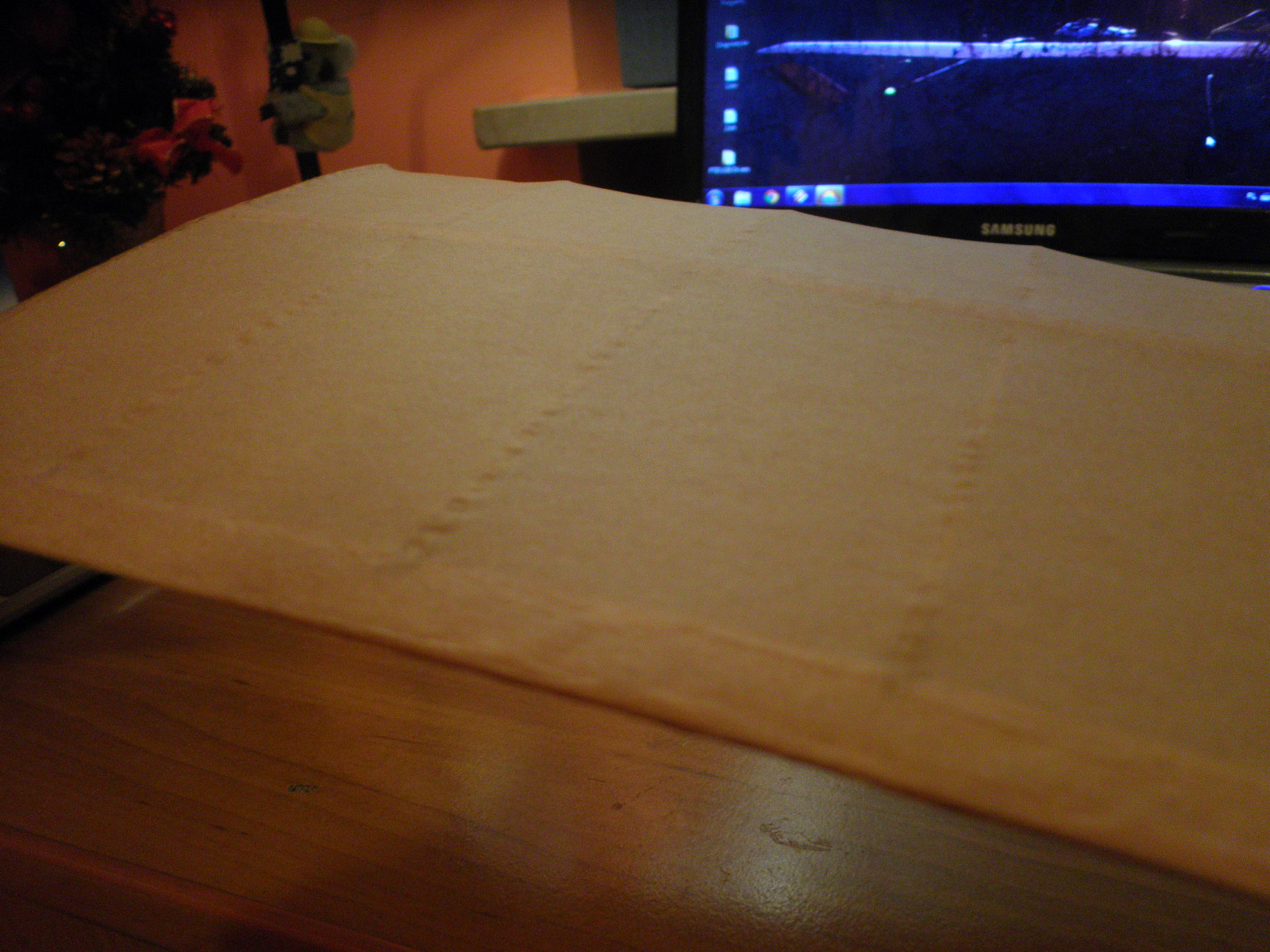

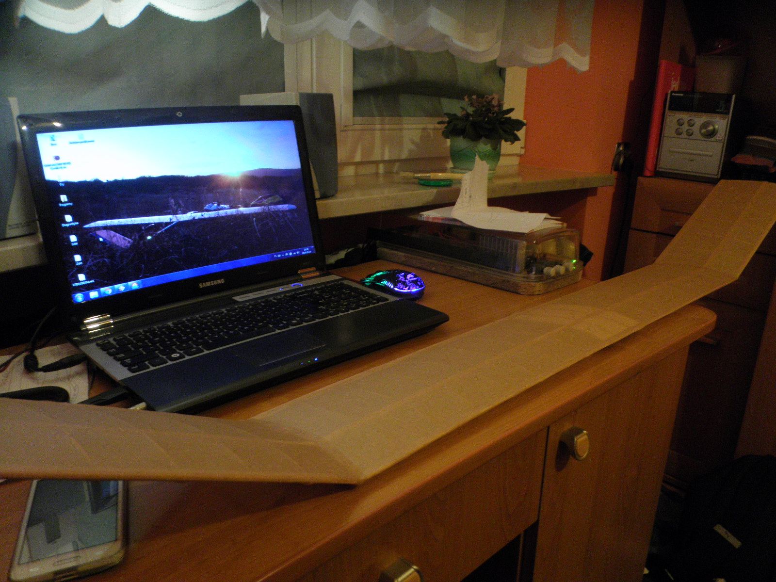

Po przerwie na zabawę Arduino wracam do Gruzu.

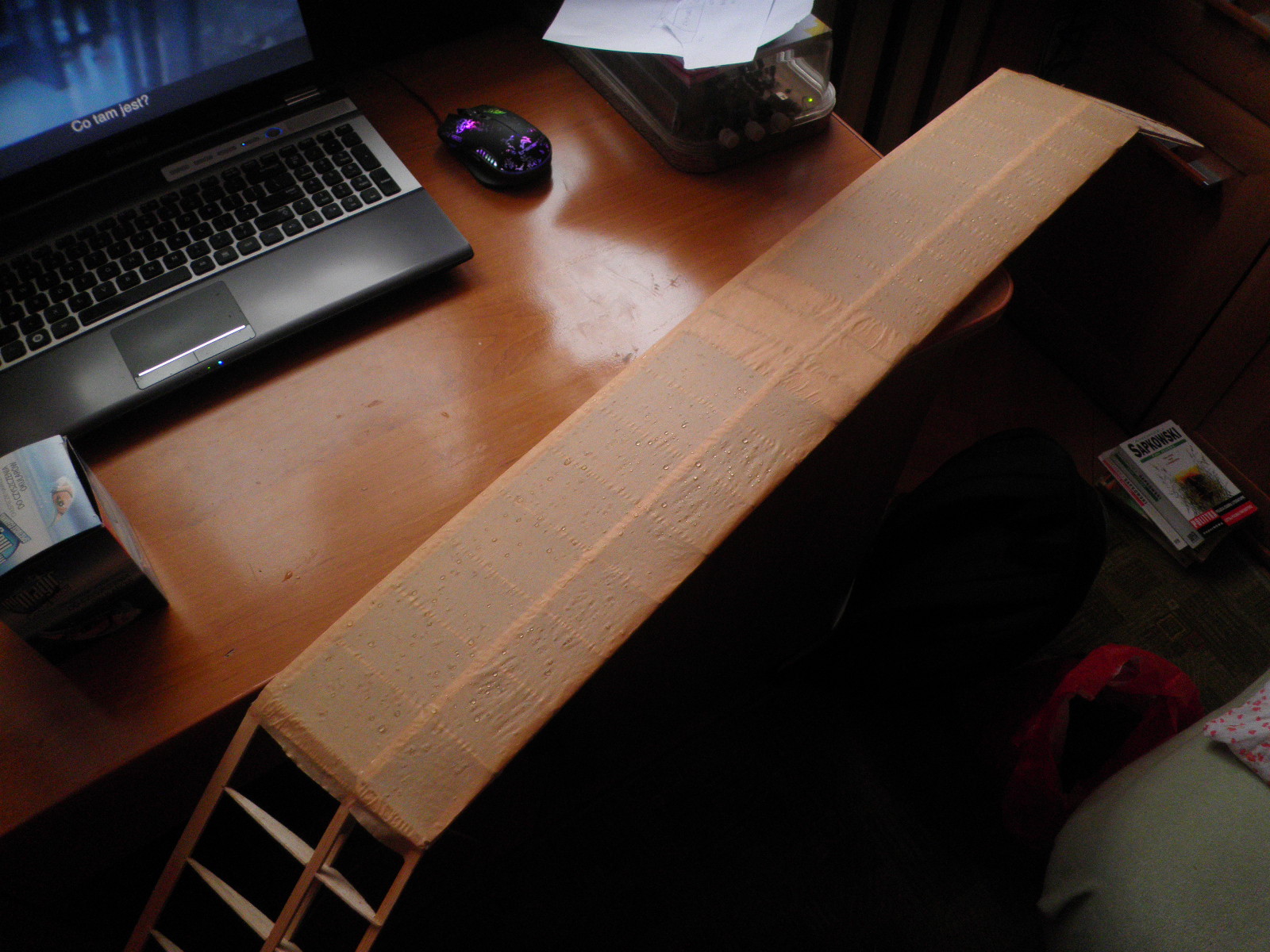

Centropłat oszlifowany, brakujące żeberko dosztukowane. No to oklejamy. Pierwszą metodą oklejania powierzchni nośnych ( a zaczynało się od latawca ) było oklejanie papierem na mokro. Więc tanio i czysto oldschoolowo poszłedł w ruch wikol, papier do pieczenia ( jest w miare lekki i długi, mogłem go dociąć jak chciałem ), woda, gąbka ( do przesączenia papieru wodą ) no i papier ścierny na załamanie struktury papieru i odcięcie resztek :) Oczywiście spływ był dociśnięty a i tak go lekko zwichrowało :)
Znalazł się też kawałek starej radzieckiej wędki z włókna szklanego na ogon do kadłuba :)

Dziękuje za motywujące ciepłe słowa i biorę się dalej do pracy ;)

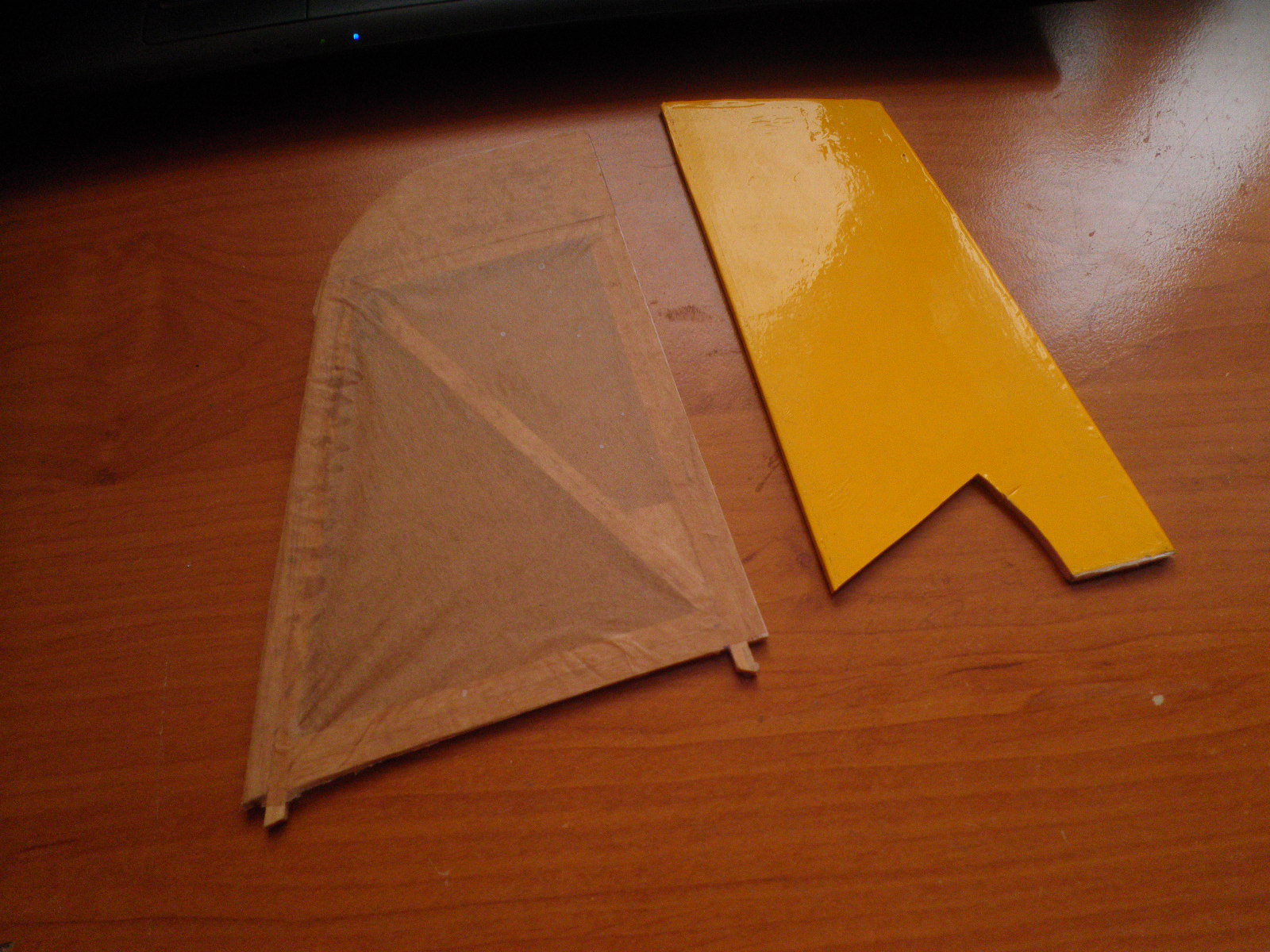

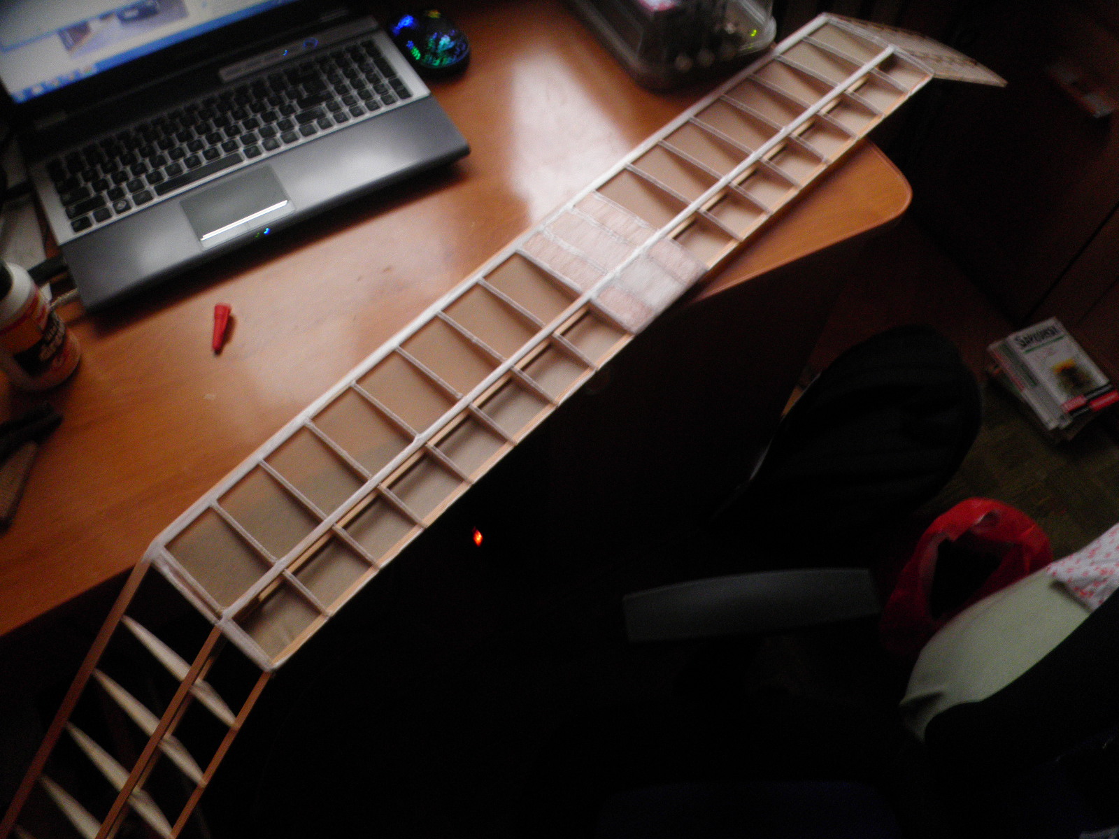

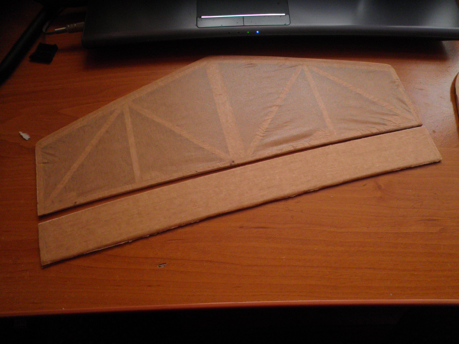

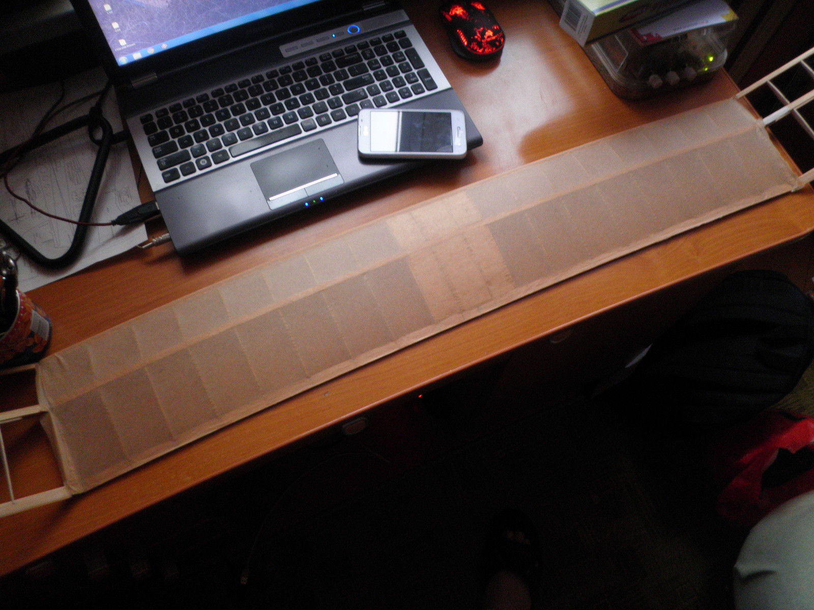

Dziś wigilijnie zostały pokryte uszy ;)
Mistrz Yoda twierdzić raczy, jeżeli pokrywa twe skrzydło porów ilość znaczna, wodę rozsądnie do wikolu dać powieneś!
Edit:
Skrzydła bardzo się usztywniły po pokryciu, myślałem że bez kesonu będzie tragedia, czeka je jeszcze cellonowanie ;)
Masa: 144g
No i bierzemy się za kreślenie stateczników :)

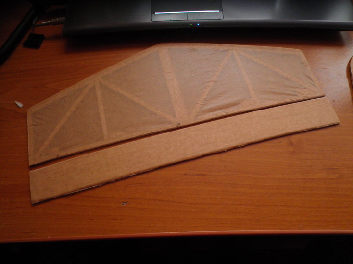

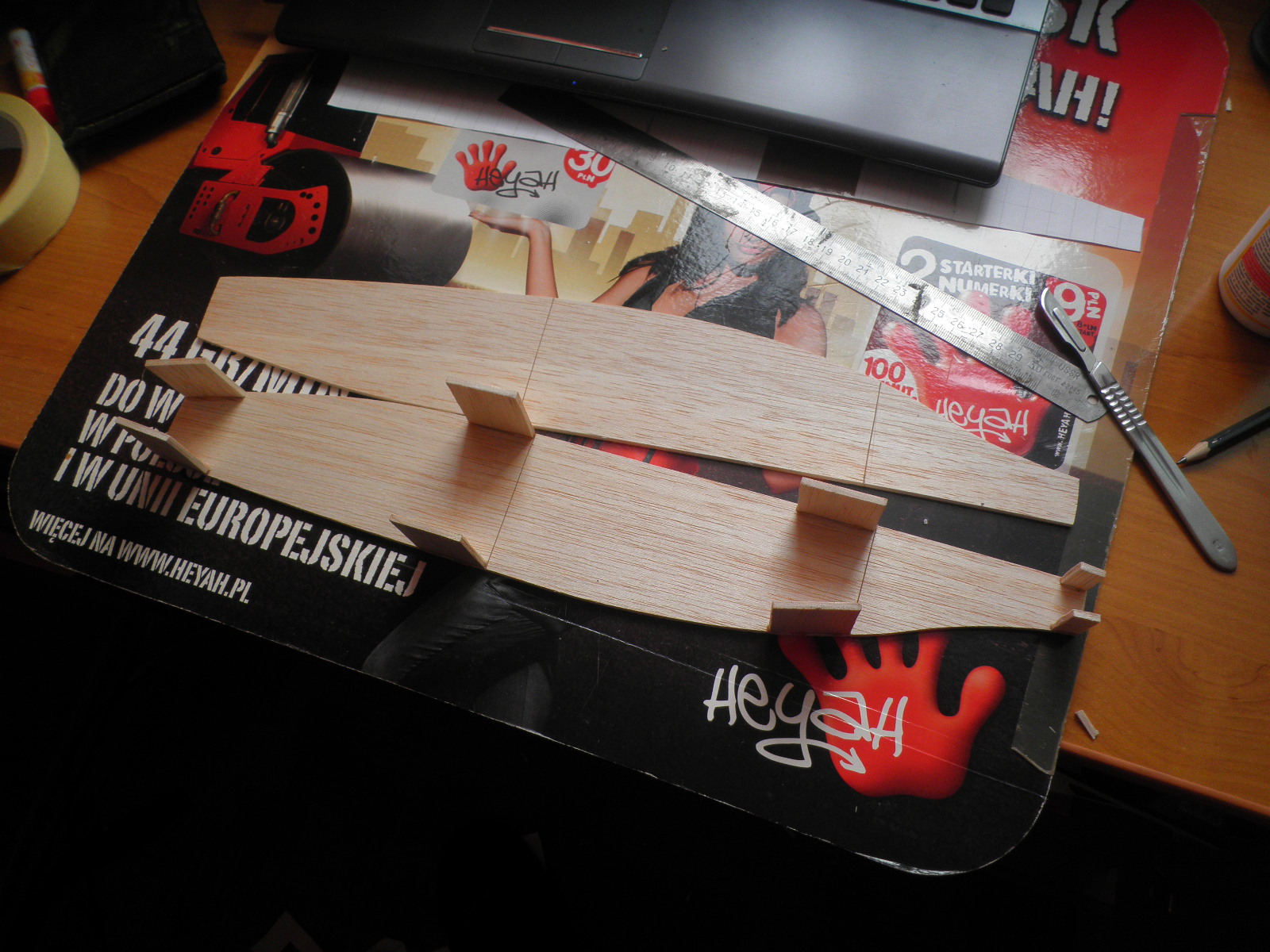

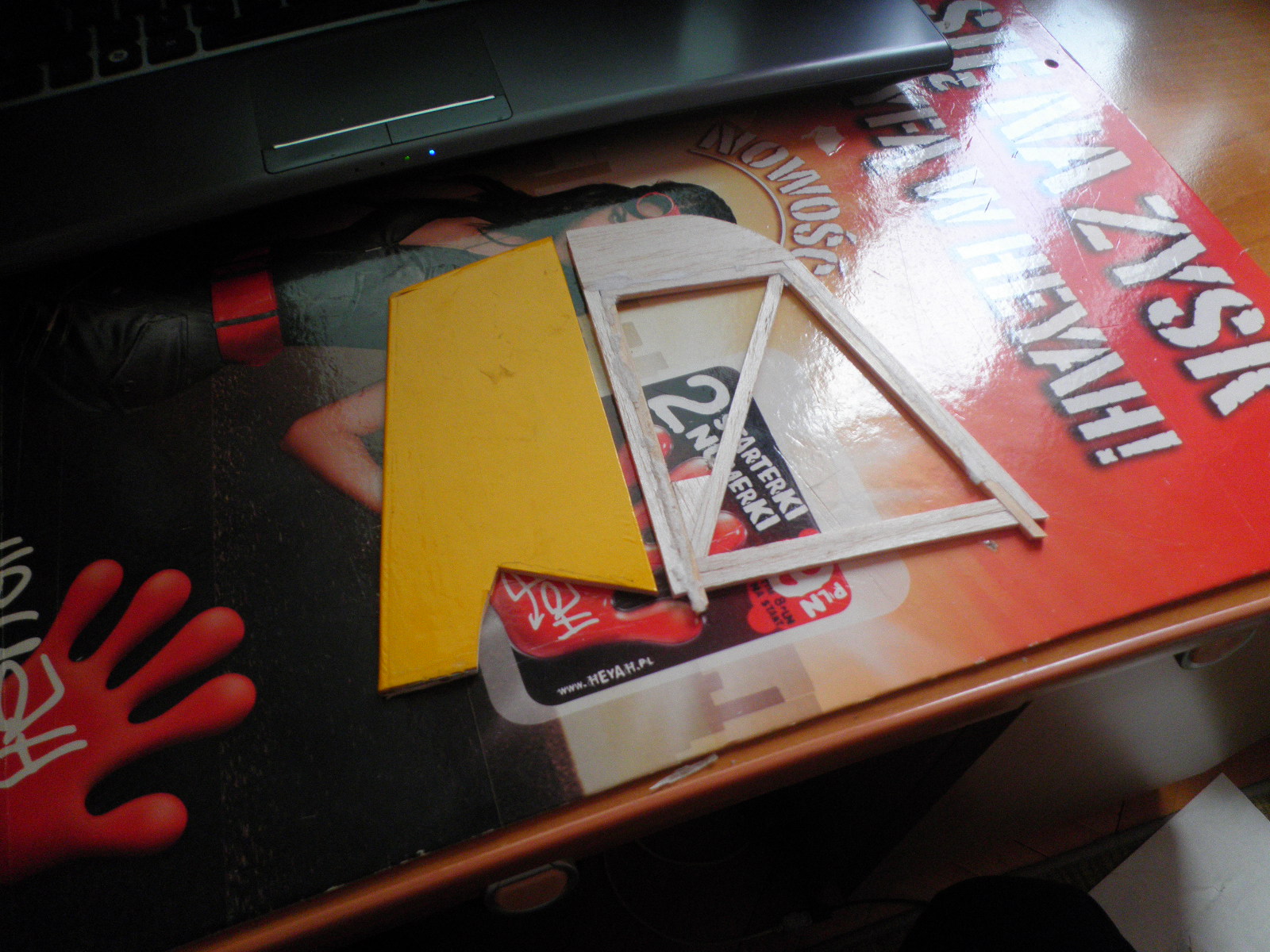

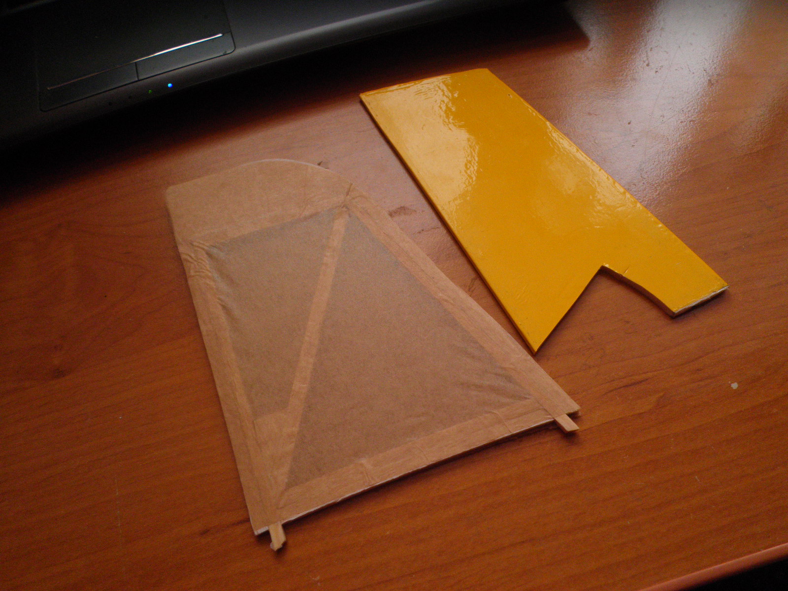

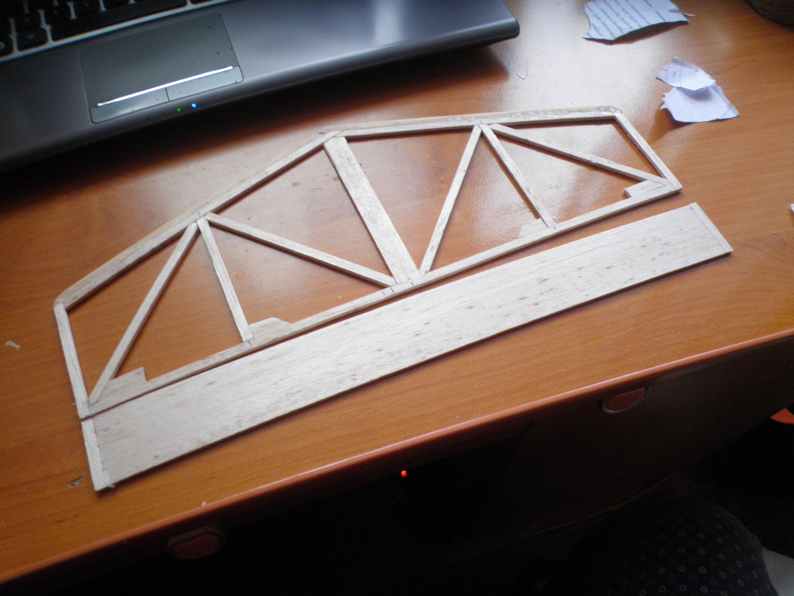

Jak skrzydła wyszły względnie nieźle to stateczniki żyły własnym życiem. Czemu? Nie mam pojęcia, wziąłem papier innej firmy :P, może jeszcze potem nitrocellon im pomoże, ale sezonowanie pod obciążeniem będzie obowiązkowe. Normalnie bym to wywalił na śmietnik, no ale gruz to gruz. SK prawie pod pasowało z prototypowego statecznika od V1 :P A budowa stateczników rozpoczęła się od docięcia paru listewek z resztki jakiejś 3mm balsy. Wzmocnienie natarcia SW z sosny, i usztywnienie SK też sosna ;)
Generalnie można ten post nazwać jak NIE powinno wyglądać usterzenie.

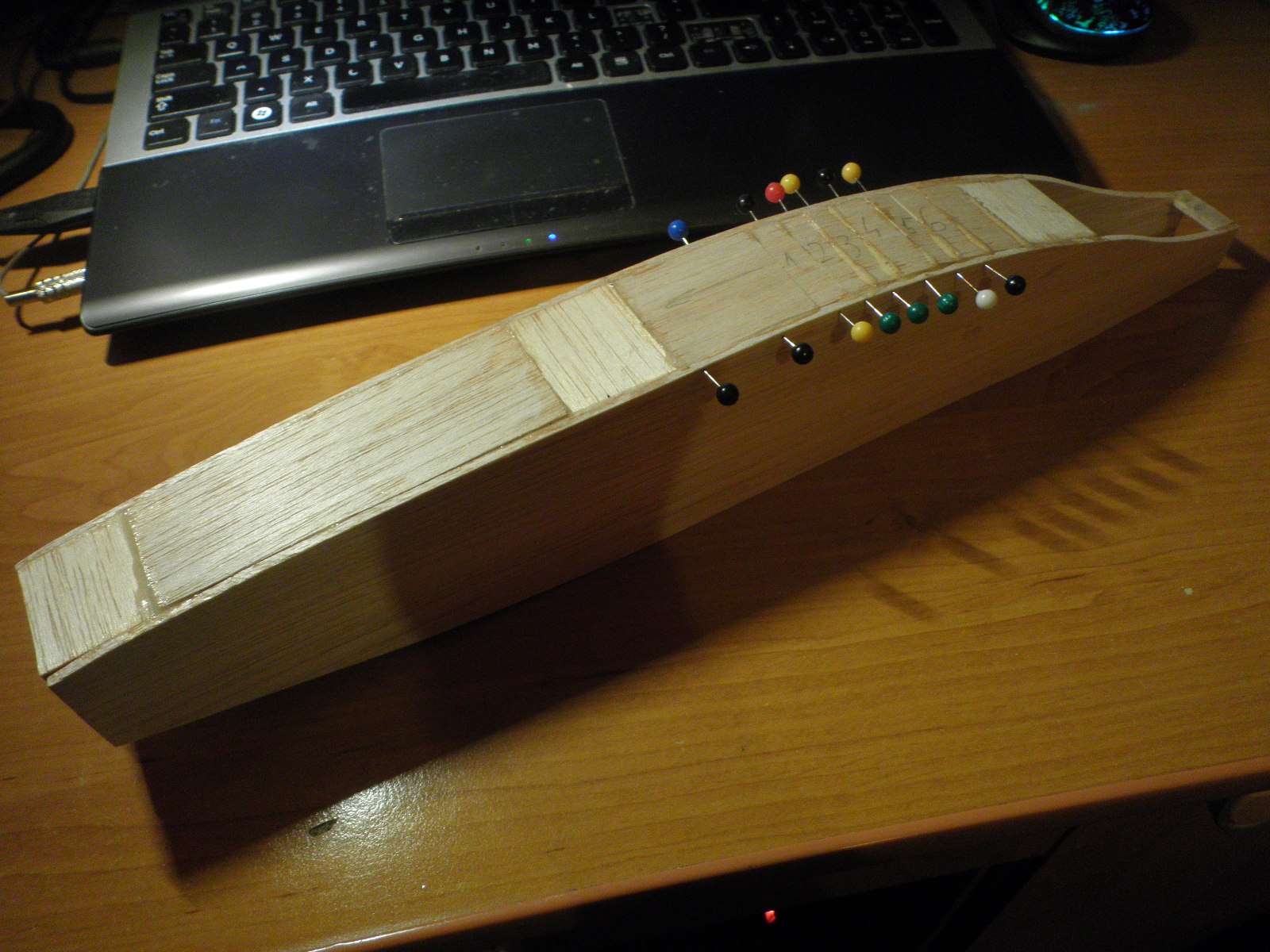

Jako że robi się coraz cieplej, właśnie dziś prace zostały wznowione ( gratuluję wyczucia ;) i fajnie że ktoś o tym pamięta )

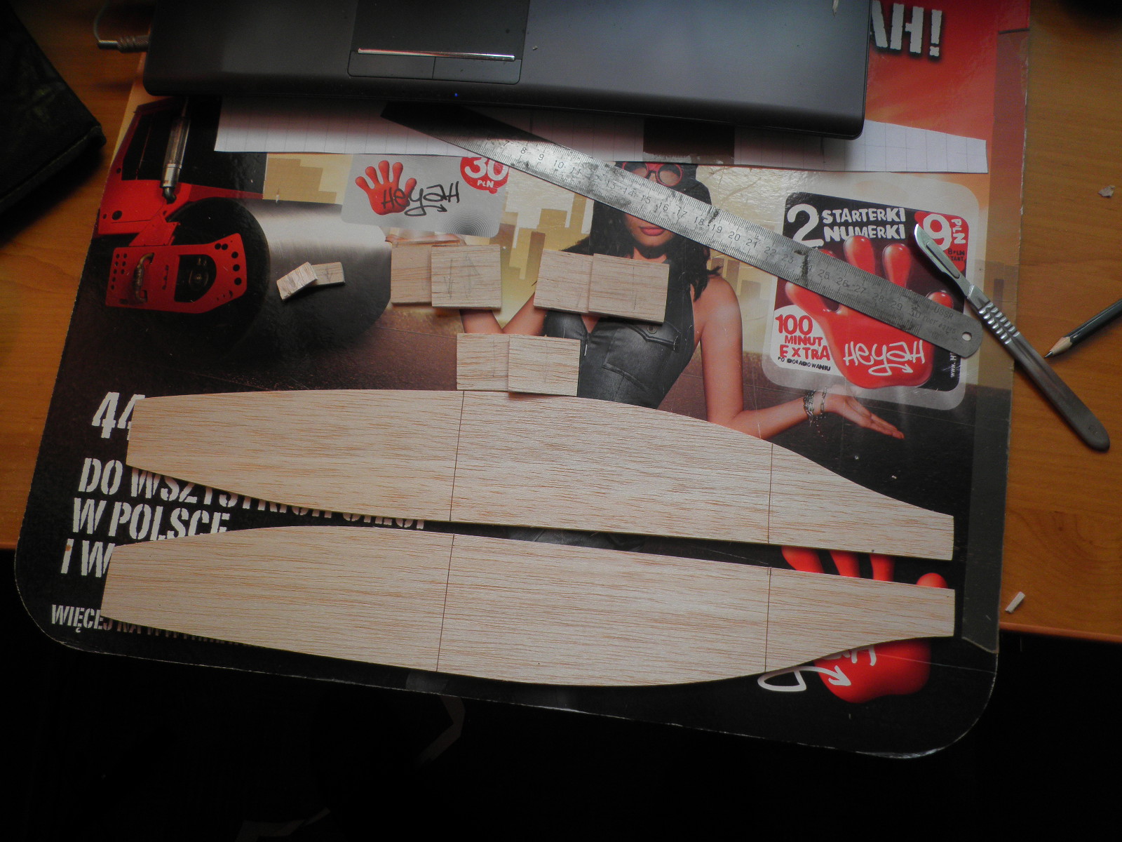

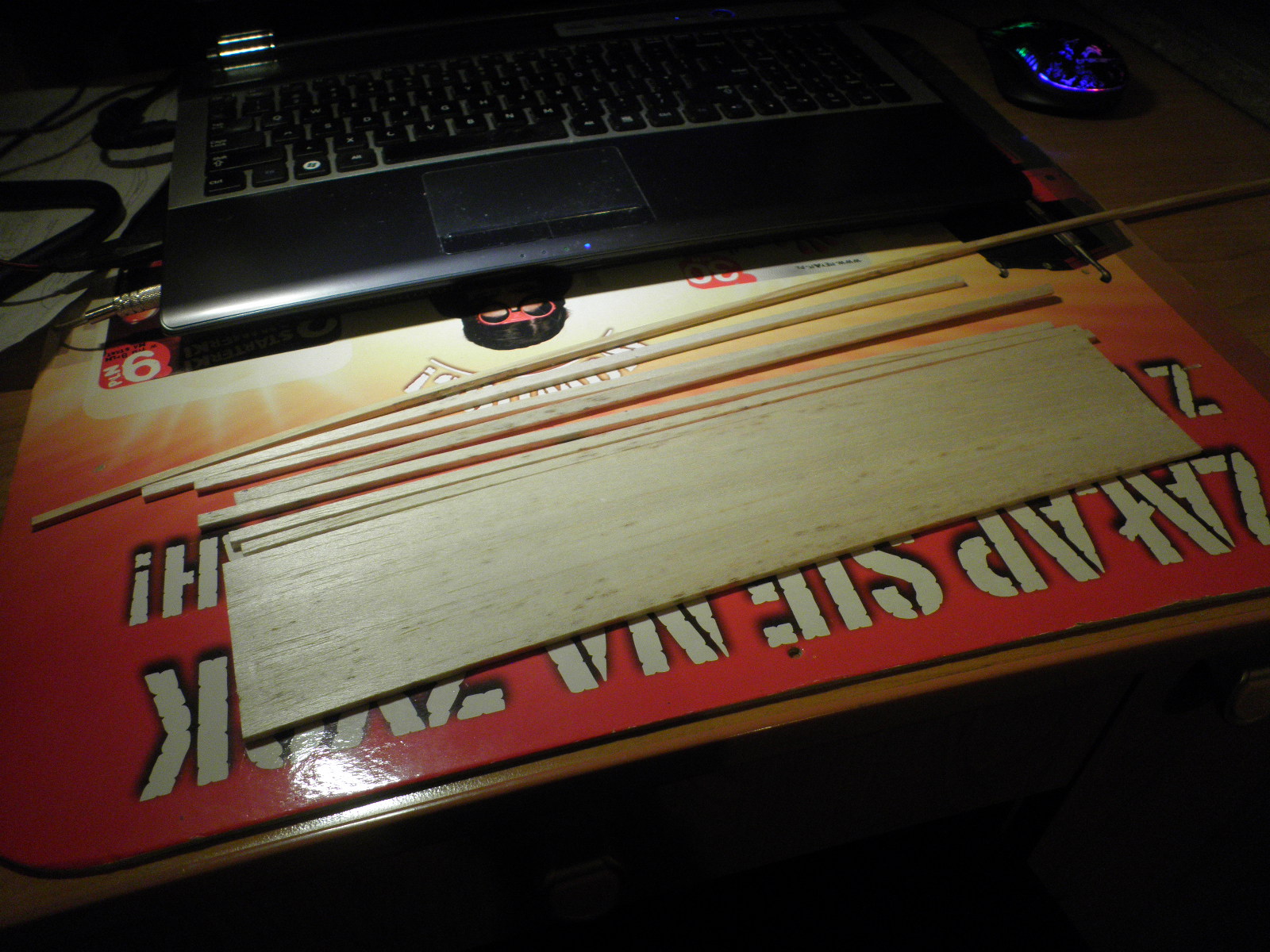

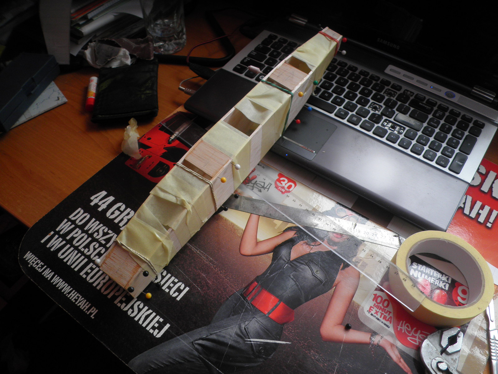

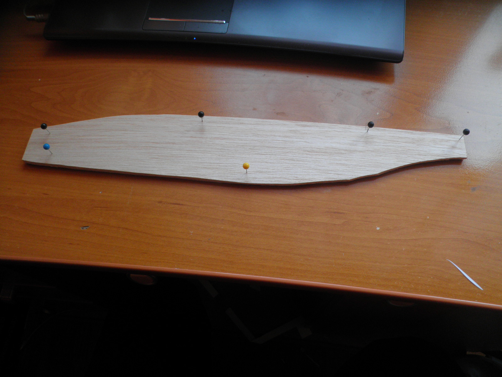

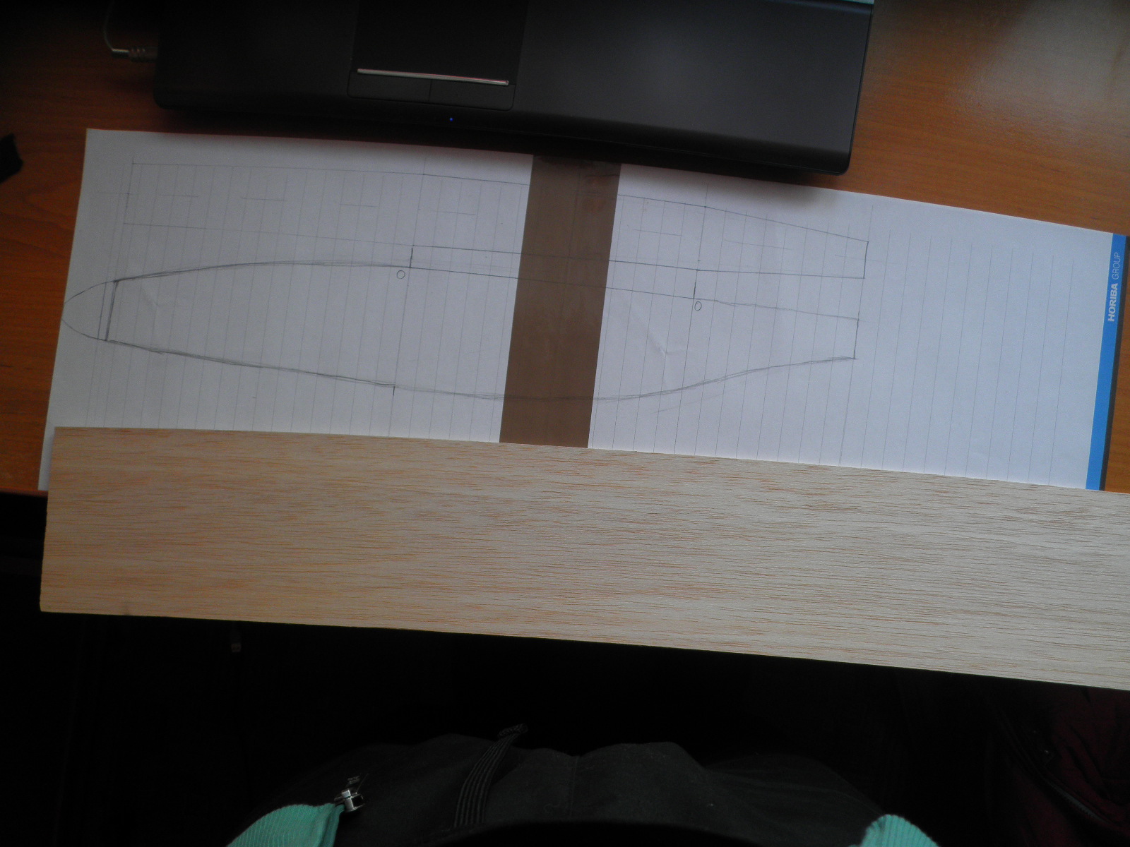

Wprawdzie zrobiłem tyle co nic, ale tylko tyle miałem czasu ( niedługo znowu zaczyna sie semestr, i musze wykorzystać każdą chwilę żeby do wielkanocy mieć gotowy model ). Kadłub może wydawać się wysoki ale raczej taki nie będzie, planuje dać serwa jak najbardziej w tył, tak aby w razie czego mieć gdzie wrzucić dodatkowe obciążenie ( tego w innych modelach mi brakuje ) oraz długi, jednak jest to spowodowane tym, że planuje także szybowcowy "nos" ;)

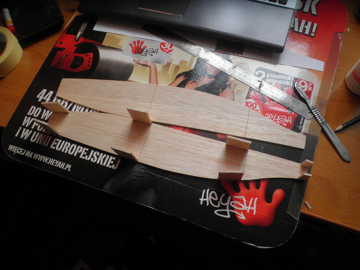

Powstał szkic oraz wycięte dwa boczki, następnie spięte do szlifowania.
Dziś/jutro kadłub zostanie jeszcze poskładany do kupy ;)

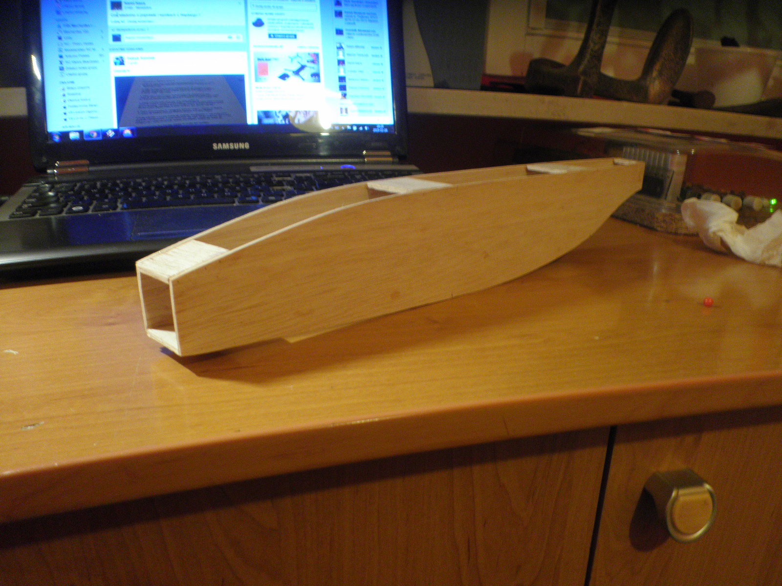

 Tytuł: Re: Gruz
Post: 24 lut 2015, o 23:32
Posty: 181
Lokalizacja: Kielce

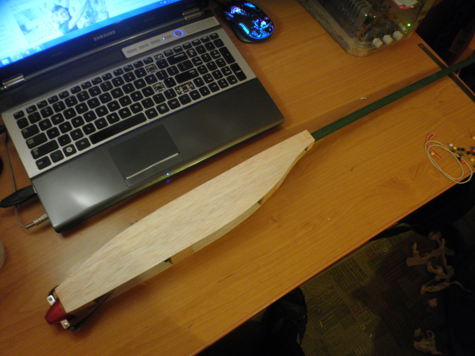

Składania coś z niczego, ciąg dalszy. Dużo paćkania sie w Soudalu, kadłub gięty w 2 miejscach, w tym celu został nacięty a potem zabrakło mi szpilek :) W międzyczasie zorinetowałem się, że popełniłem bład w projektowaniu, nie uwzględniając grubości ścianek. I dlatego przód zamiast być kwadratowy, jest prostokątny.
Kolejną nowością jest to że kadłub został wycięty z... twardej balsy. Zorientowałem się dopiero jak wziąłem inny kawałek o tej samej grubości :)
