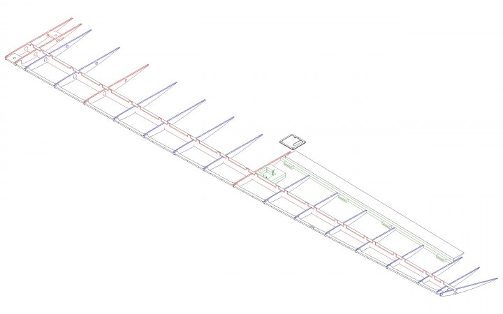

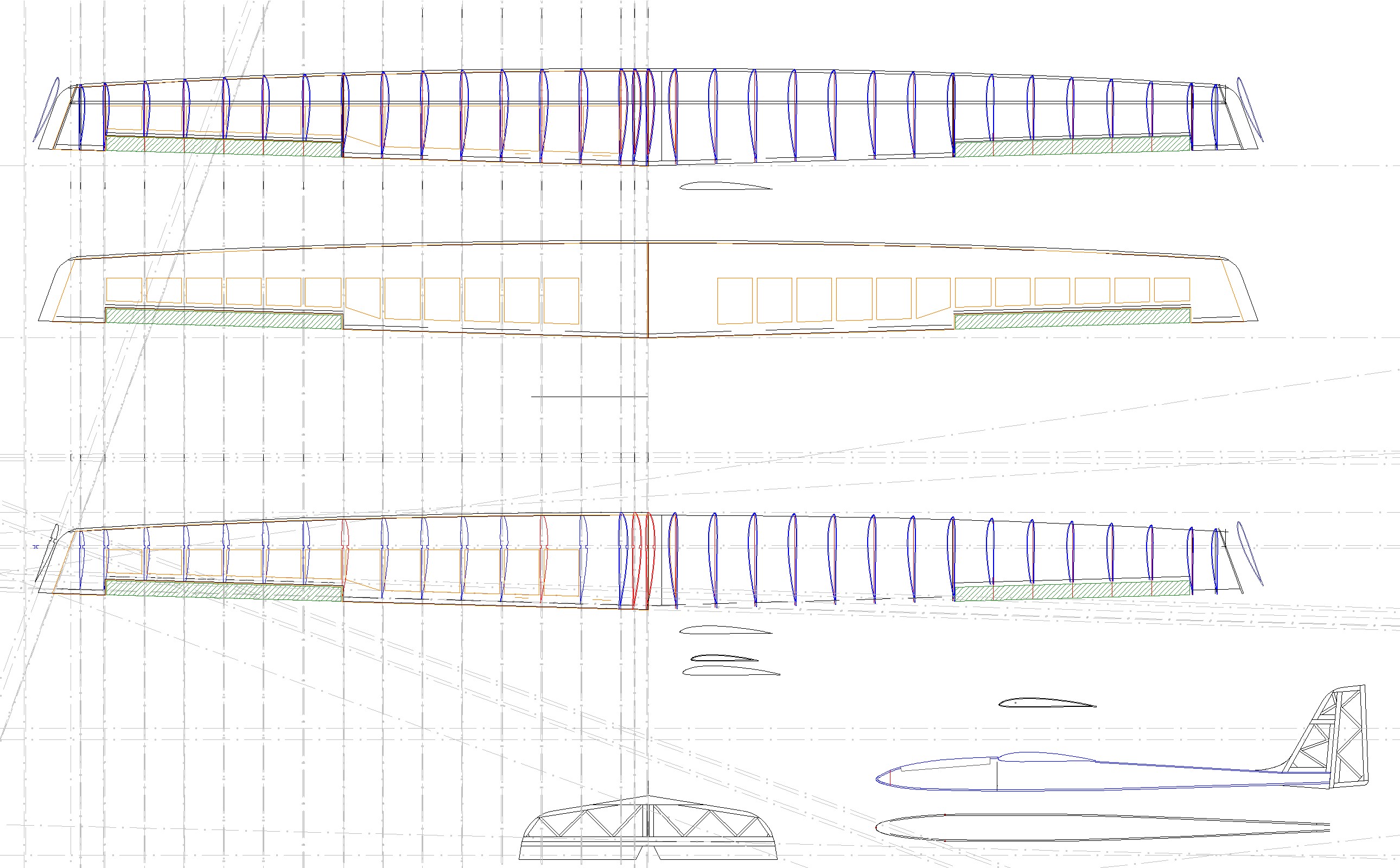

Kiedyś zbudowałem T-Dancera , fajnie latał ale zrobiło mu się kuku po utracie akumulatora podczas lotu. Na jego podstawie postanowiłem zrobić na szybko projekt ( w sumie na własny użytek) modelu podobnego. Zabrałem się za plany Dancera ale podczas rysowania zrobił się z niego zupełnie inny model. Założenie jest takie że ma mieć 2600mm rozp, SD7037, będzie cięty laserem, ma być idiotoodporny podczas montażu ( mam się nie zastanawiać co i jak podczas montażu), ma nie zawierać elementów wytłaczanych i ma być w miarę tani. Nazwa robocza Proxima ADW, Proxima to jedna z galaktyk, ADW-wiadomo. W zamyśle ma być to motoszybowiec - nie potrafię biegać od paru lat więc uganianie się za holem odpada.

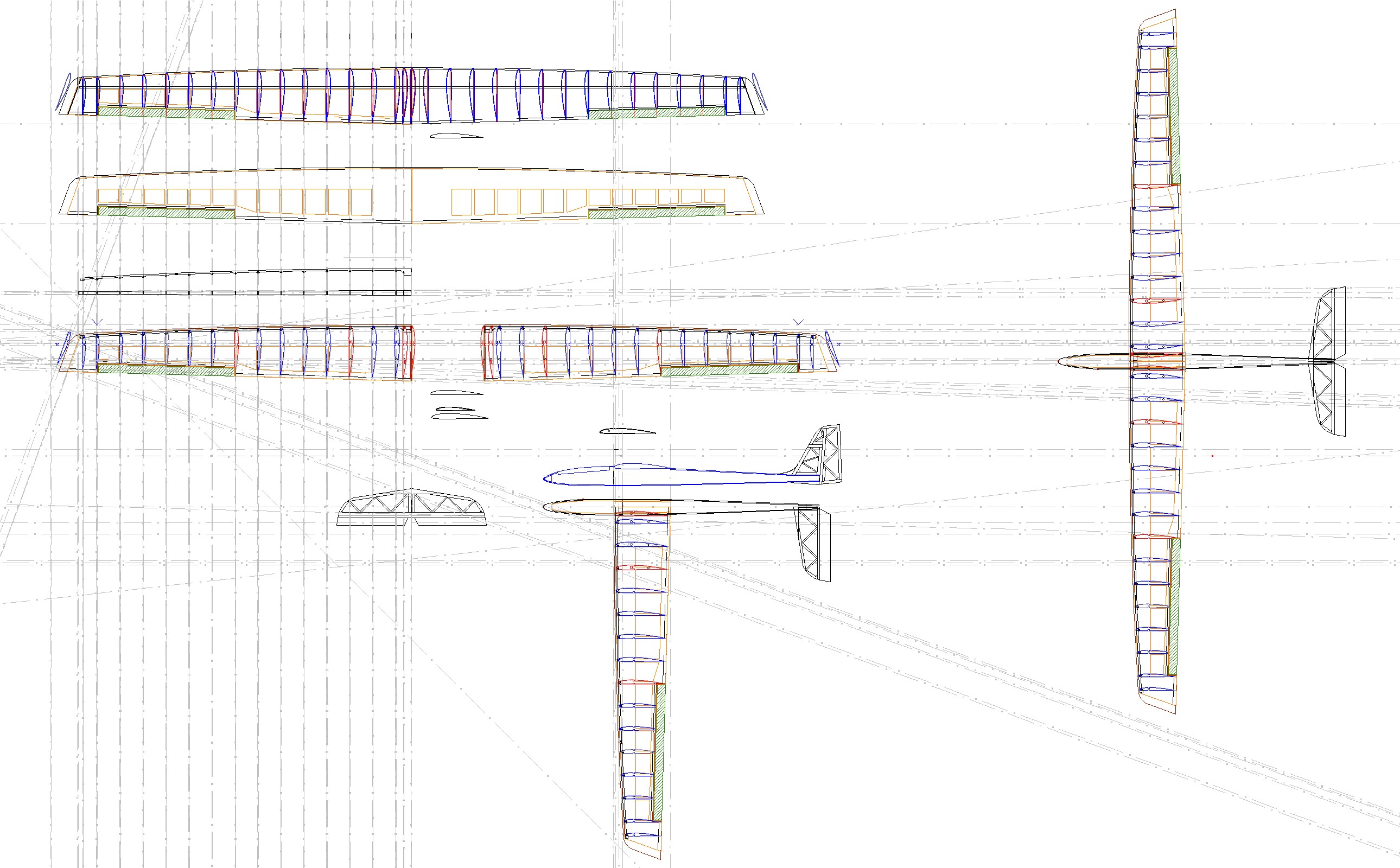

Walczę cały czas z tematem.

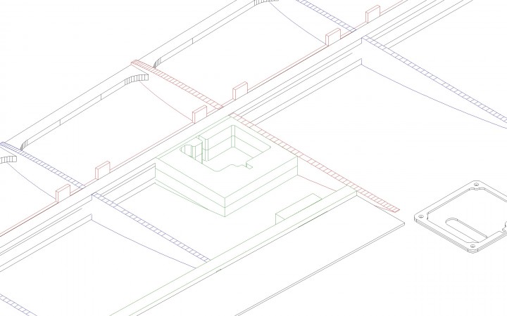

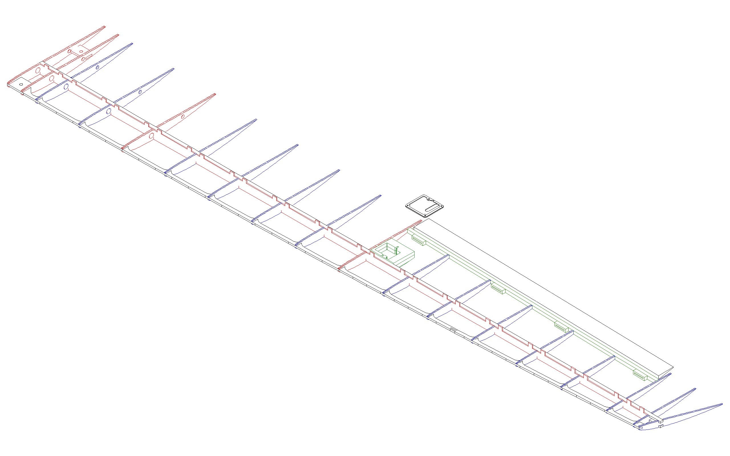

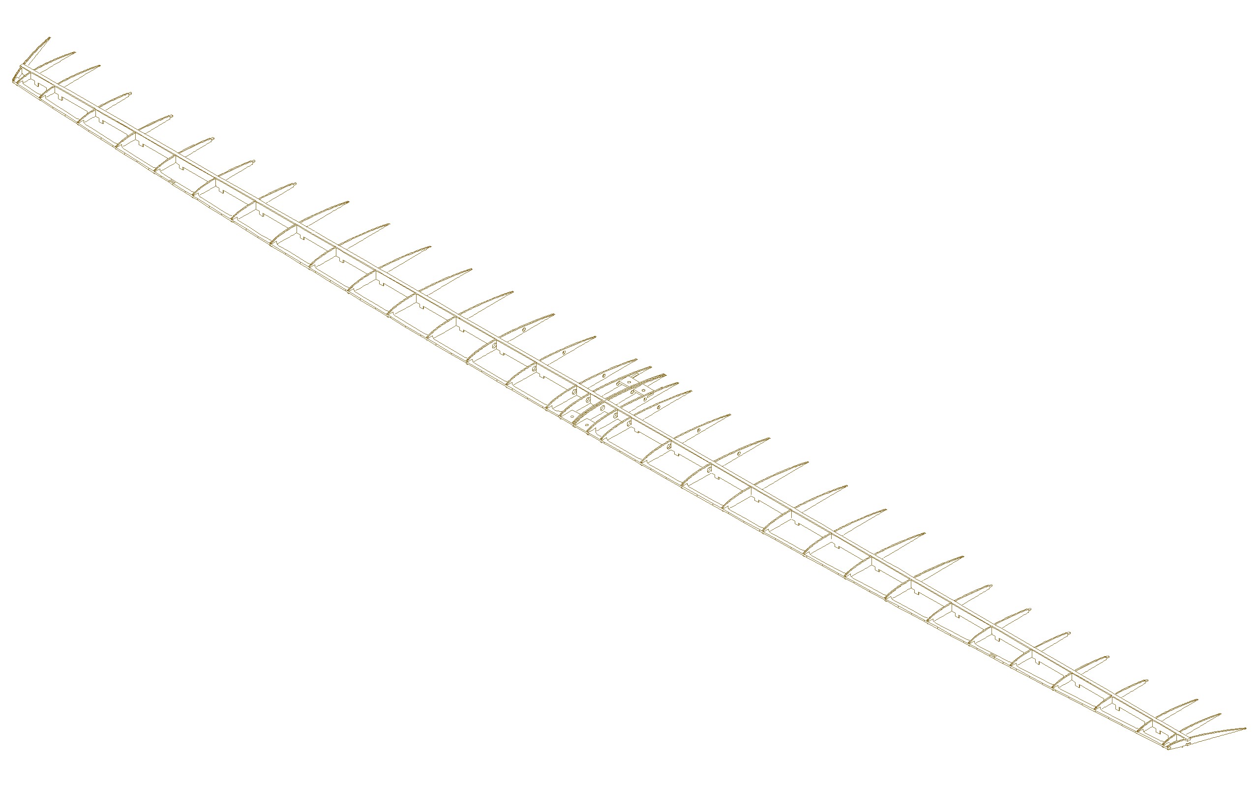

Render skrzydła, dobrze że zrobiłem bo wyszła skucha. Narysowanie jest więcej ale robię 3D tylko to co uważam za niezbędne.
T-Dancer mod 3dw.JPG [ 225.58 KiB | Przeglądany 20445 razy ]

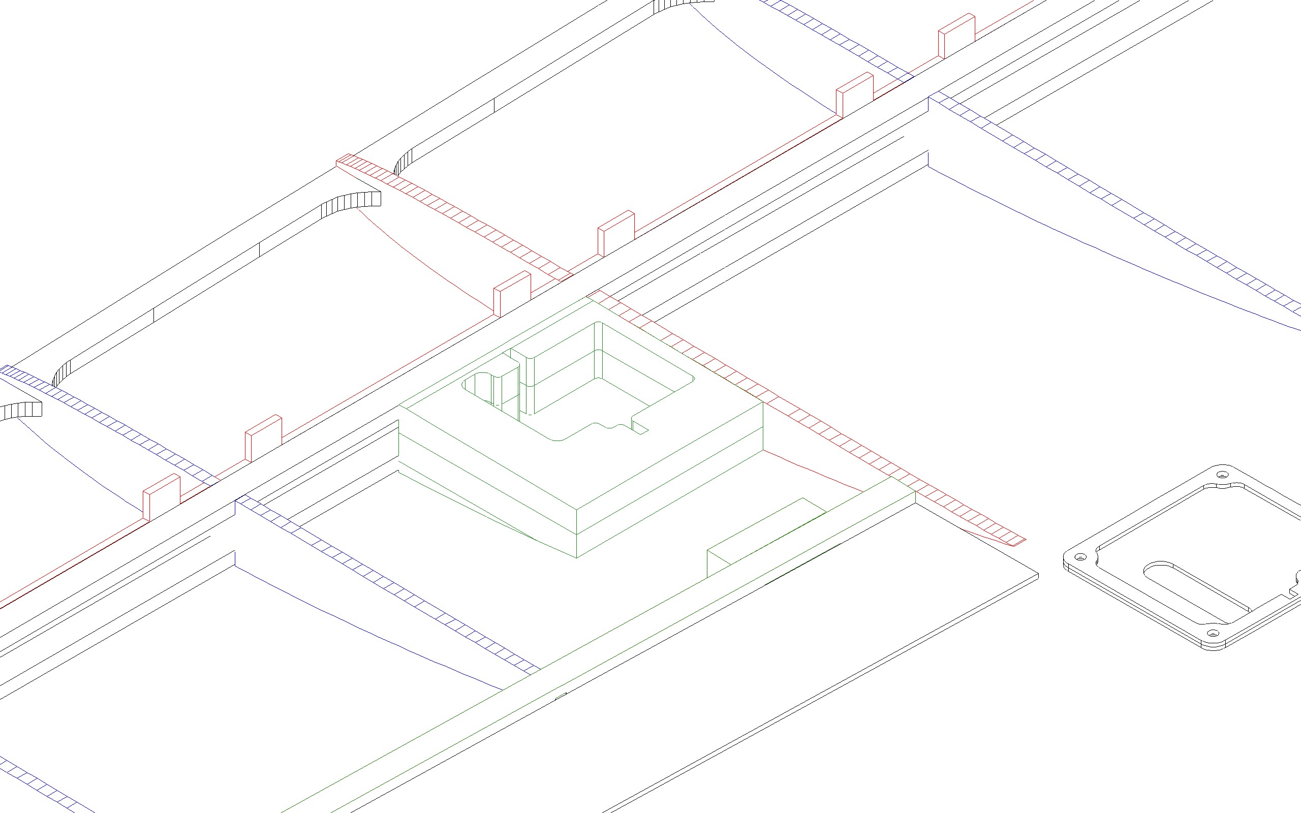

Da się upchnąć serwo wielkości HS 55 w obrys profilu. Nie będzie wystawała żadna klapka.

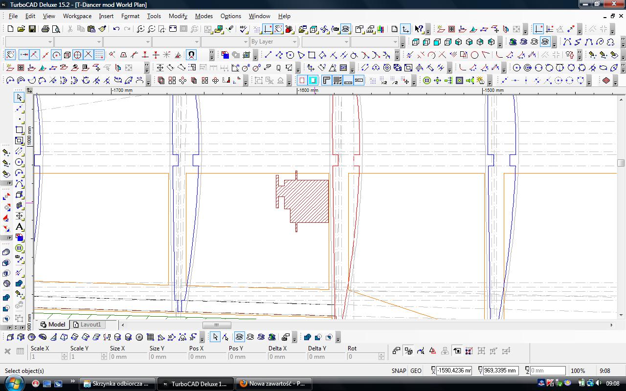

Lotka będzie wykonana z fabrycznej listwy spływu 30x1x8mm.
