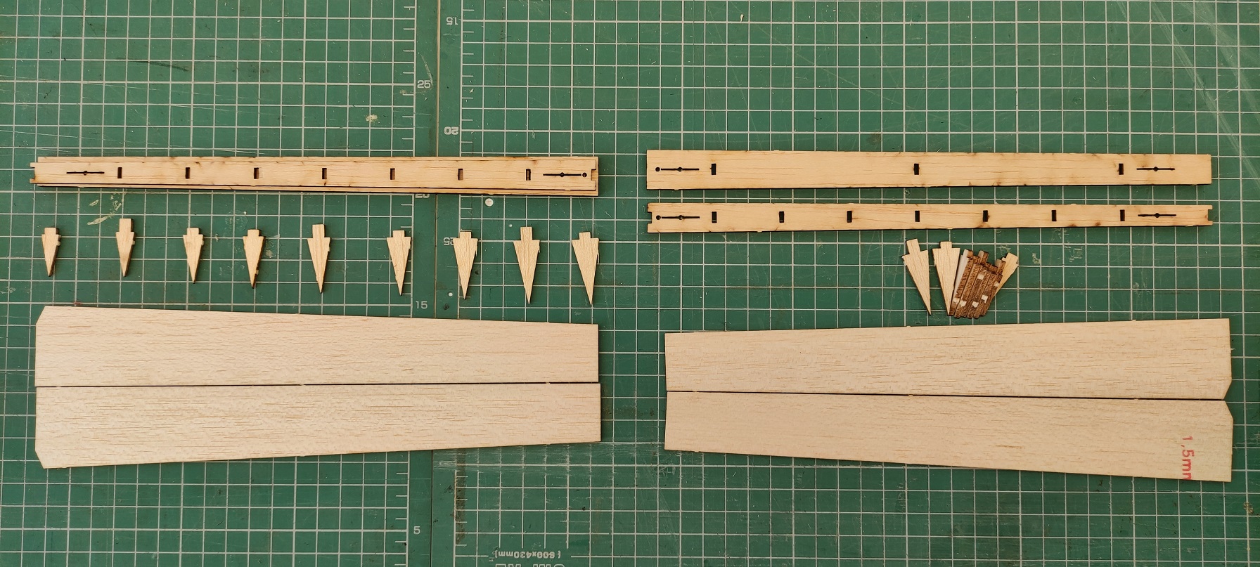

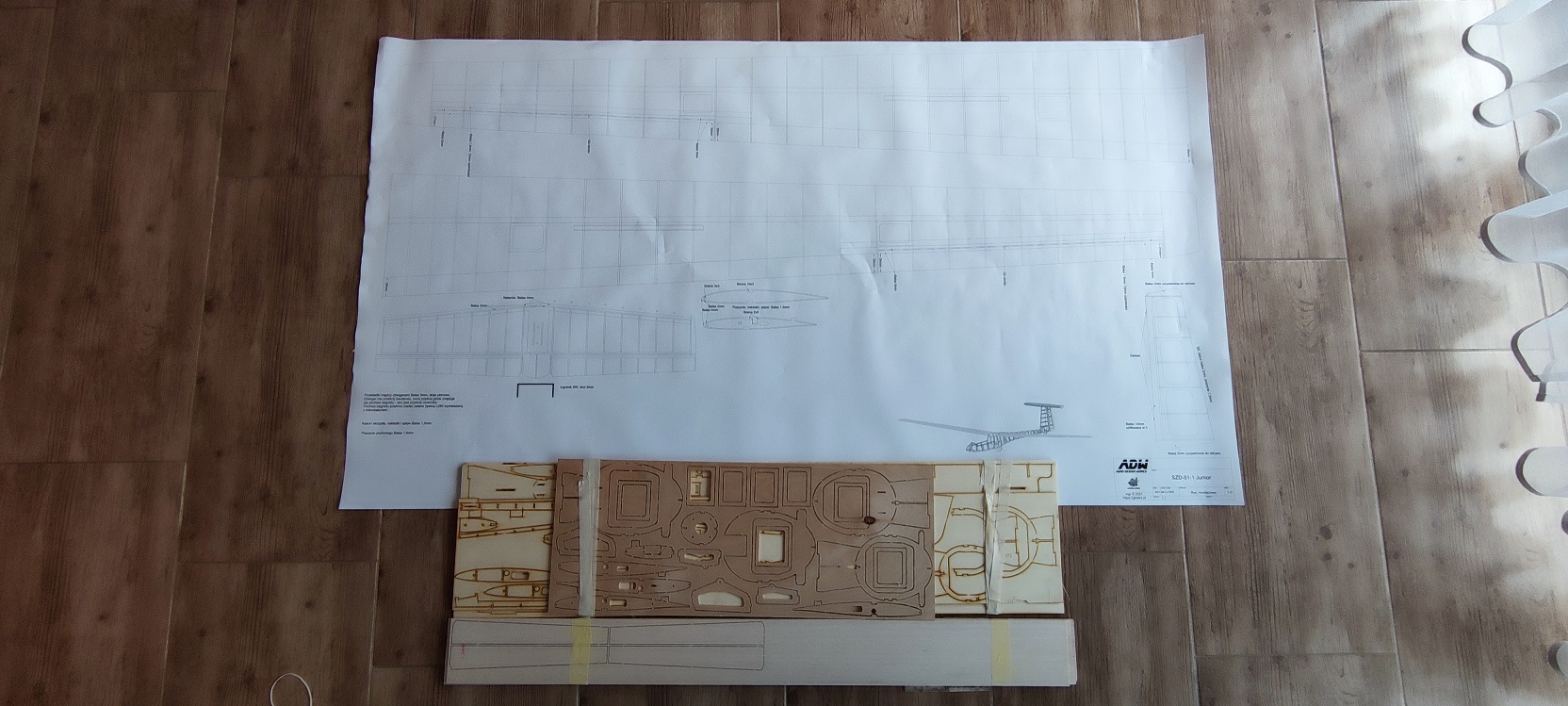

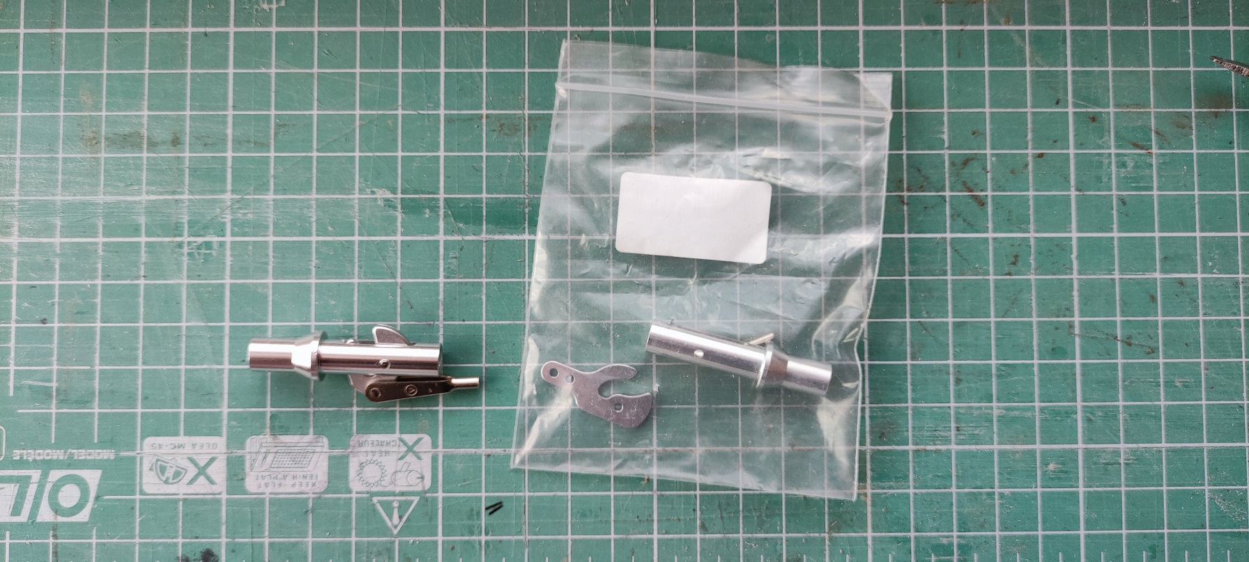

Junior którego projektowałem tutaj: viewtopic.php?f=8&t=1871
W końcu do mnie dotarł w postaci formatek.
IMG_20210518_145854.jpg [ 408.53 KiB | Przeglądany 38904 razy ]
Zaczyna się pracowity rok :lol: :lol: bo w tej samej paczce dotarł Kobuz.

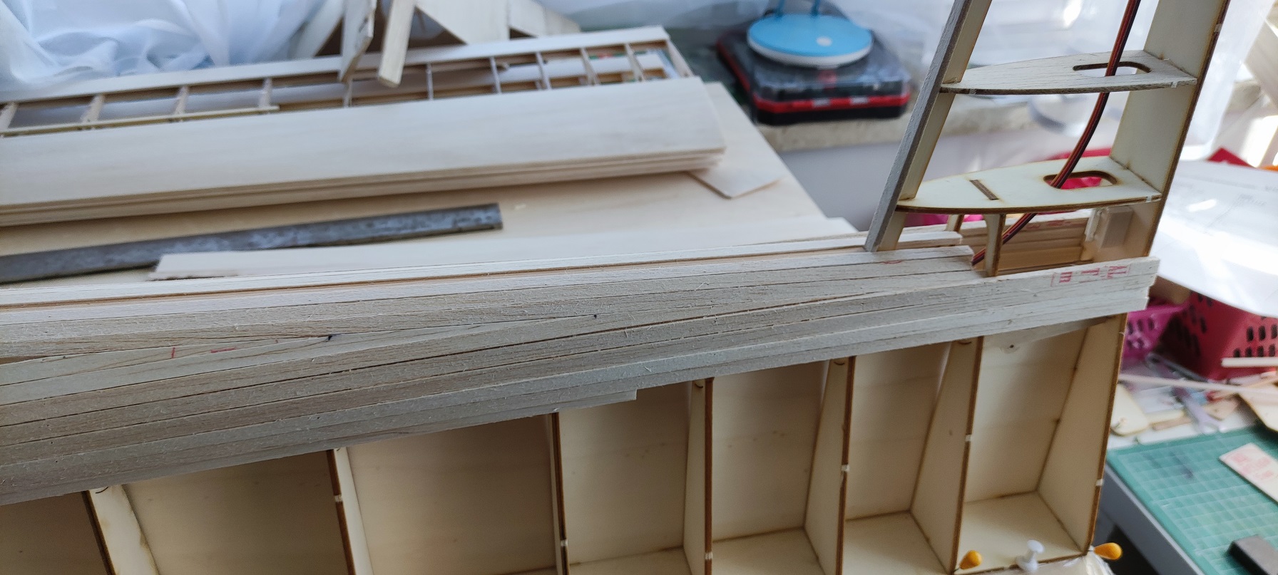

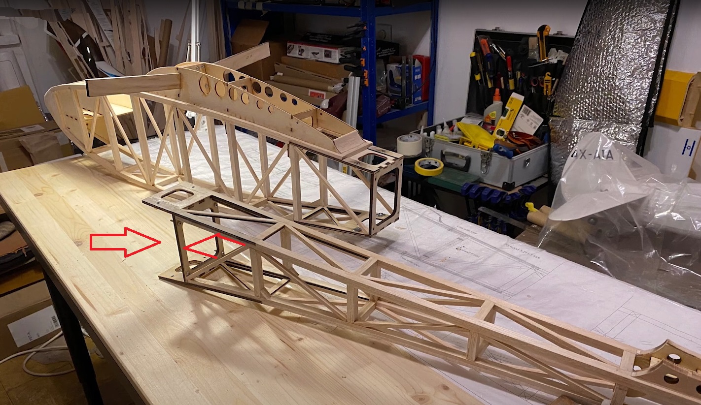

Jak na razie całkiem nieźle, znalazłem jeden mini problem - burty są o ok. 2 mm za krótkie.
Nie dosięgają do tej skośnej wręgi.

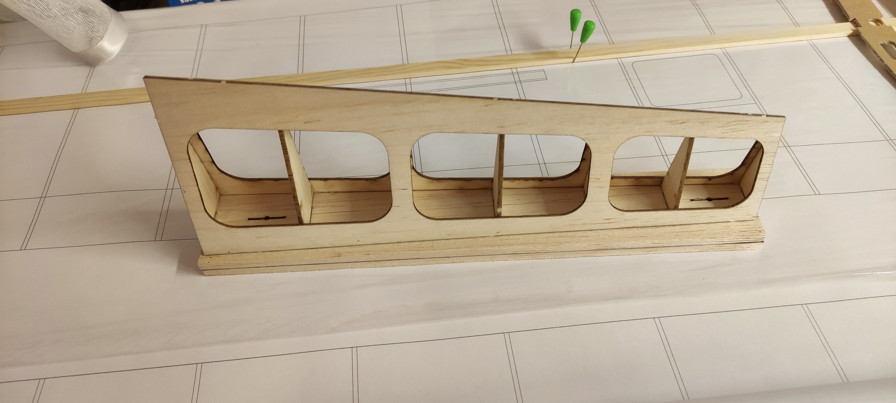

Post: 26 maja 2021, o 15:41

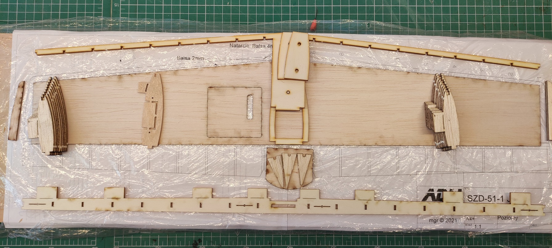

Wszystkie elementy potrzebne do budowy statecznika pionowego jak i steru kierunku
IMG_20210519_121733.jpg [ 676.8 KiB | Przeglądany 38713 razy ]

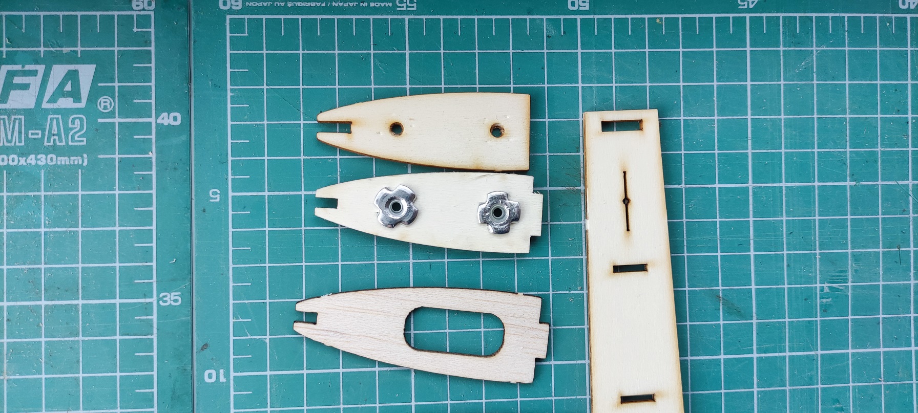

Tu zbliżenie na ostatni żebro w które wchodzą nakrętki kłowe i nakładkę podnoszącą poziom.
IMG_20210519_144040.jpg [ 532.79 KiB | Przeglądany 38713 razy ]
I tu po prostu złożone do kupy.
IMG_20210519_193400.jpg [ 347.09 KiB | Przeglądany 38713 razy ]
Listwa SK i żebra
IMG_20210519_173354.jpg [ 363.99 KiB | Przeglądany 38713 razy ]
A tu widoczne paski balsy 5mm - natarcie które będzie szlifowane w trójkąt.
IMG_20210519_191556.jpg [ 694.64 KiB | Przeglądany 38713 razy ]
Robię to teraz, by korzystając z otworów w listwie SK, wytrasować miejsce na zawiasy - potem po poszyciu tego nie zrobimy zbyt prosto...
IMG_20210519_203921.jpg [ 351.85 KiB | Przeglądany 38713 razy ]
Prawie gotowe, wycinamy żebra przechodzące przez otwory
IMG_20210520_210307.jpg [ 276.63 KiB | Przeglądany 38713 razy ]
I po wyszlifowaniu mamy SK.
IMG_20210526_152942.jpg [ 602.85 KiB | Przeglądany 38713 razy ]

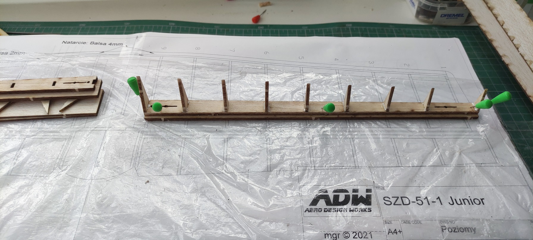

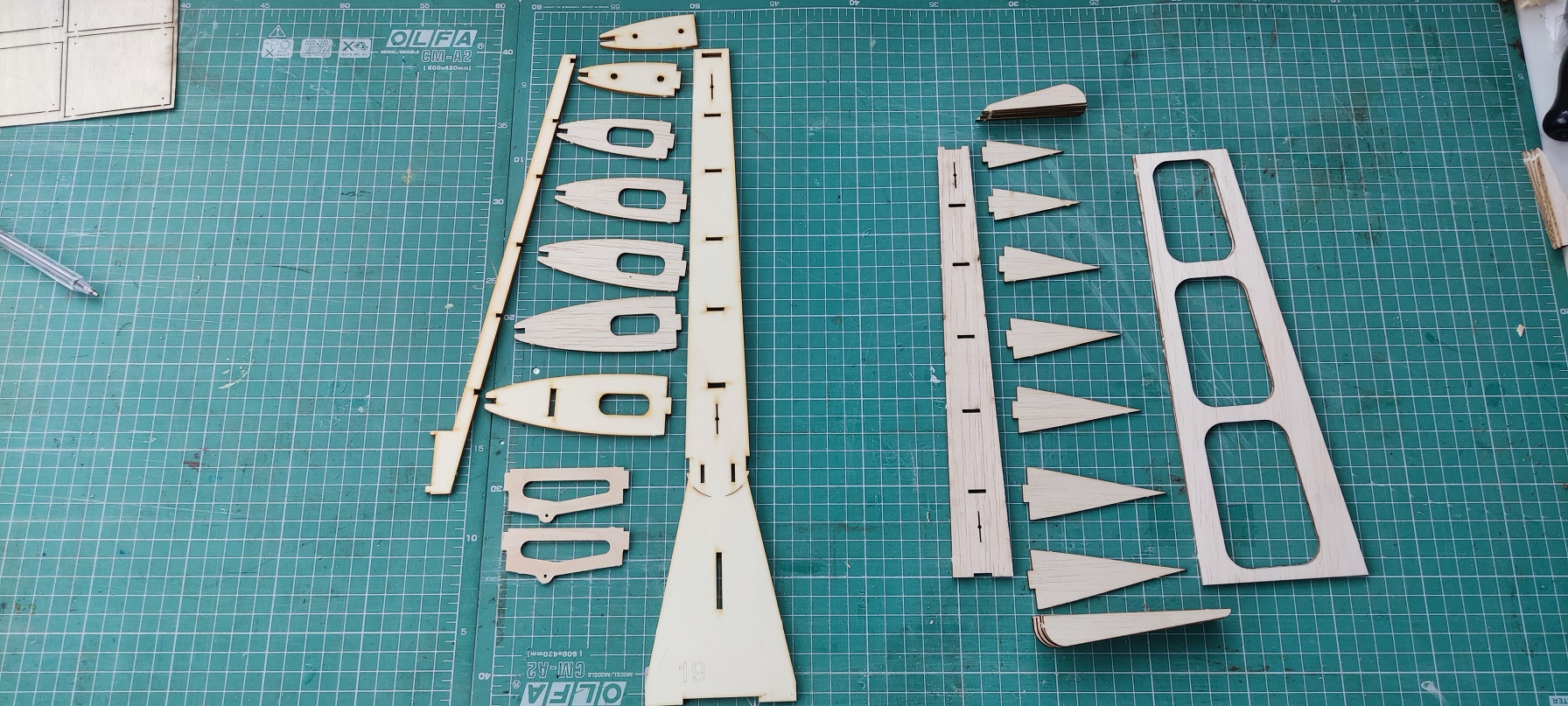

Post: 28 maja 2021, o 19:48

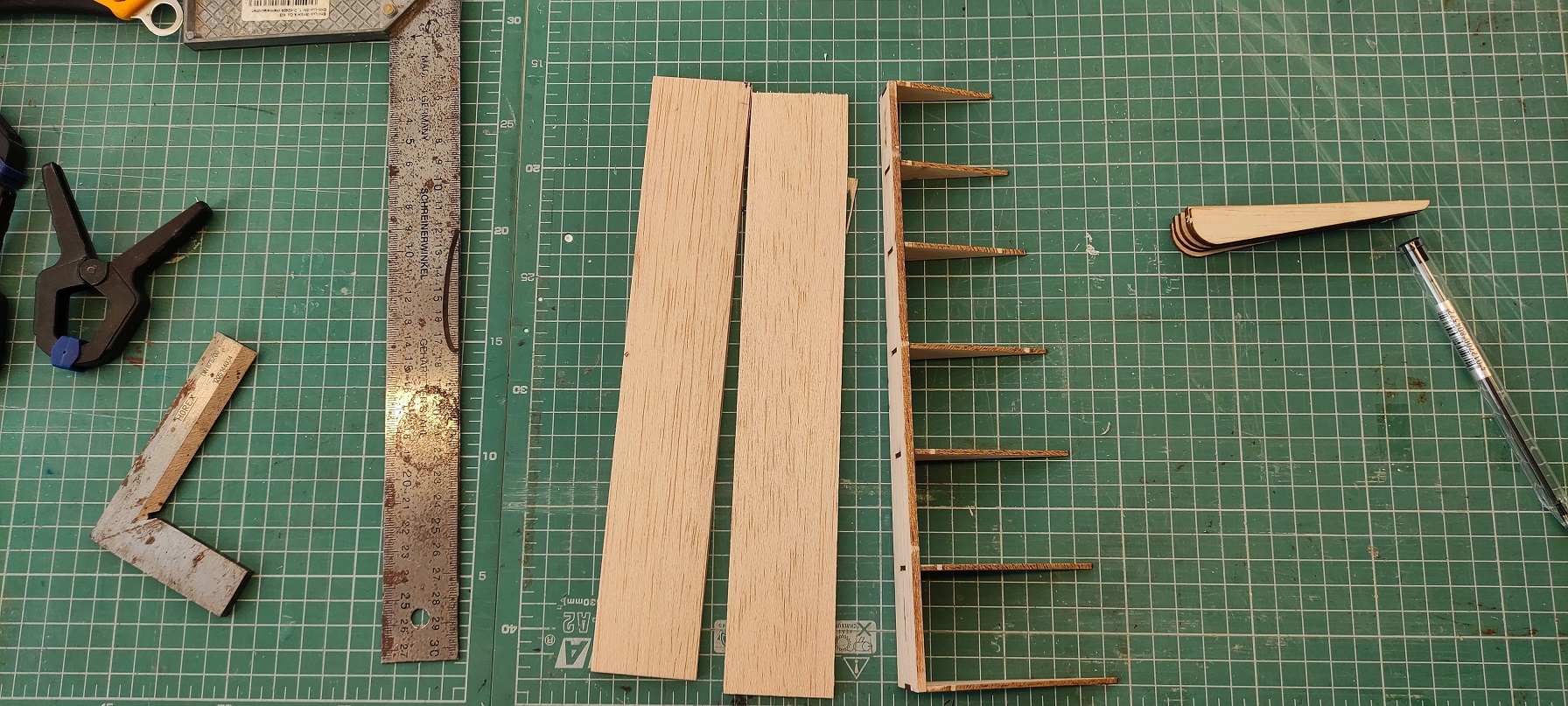

Elementy do budowy statecznika poziomego
IMG_20210519_194112.jpg [ 566.2 KiB | Przeglądany 38662 razy ]
Elementu steru wysokości
IMG_20210519_193752.jpg [ 545.35 KiB | Przeglądany 38662 razy ]
Foty z budowy
IMG_20210522_075547.jpg [ 445.73 KiB | Przeglądany 38662 razy ]
IMG_20210522_081749.jpg [ 514.49 KiB | Przeglądany 38662 razy ]
IMG_20210522_145437.jpg [ 536.3 KiB | Przeglądany 38662 razy ]
IMG_20210522_155125.jpg [ 467.33 KiB | Przeglądany 38662 razy ]

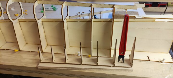

Dolne poszycie dostało wzmocnienie - i tu zmiana projektowa, balskosklejka jest bez sensu,
Idzie ty wygiąć do profilu, ale w zasadzie wystarczyła by sklejka 0.8.
Chodzi tylko o wzmocnienie brzegów w miejscu gdzie wchodzi statecznik pionowy.
U mnie zostaje, w plikach poprawione.
IMG_20210522_165331.jpg [ 443.84 KiB | Przeglądany 38662 razy ]
Gotowy statecznik
IMG_20210523_072215.jpg [ 526.23 KiB | Przeglądany 38662 razy ]

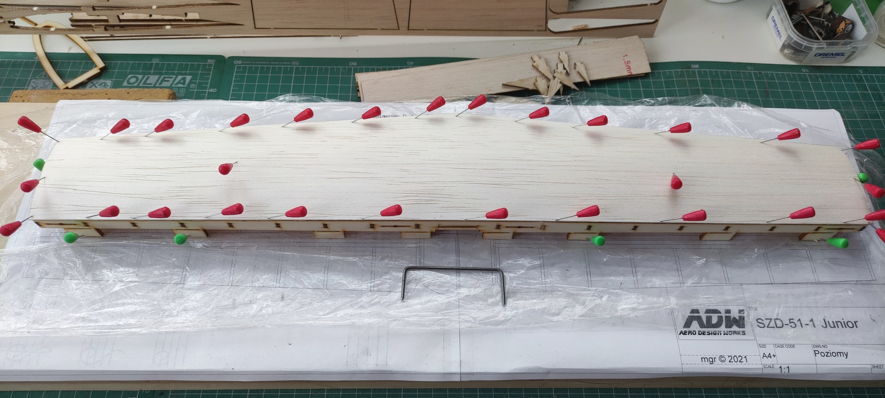

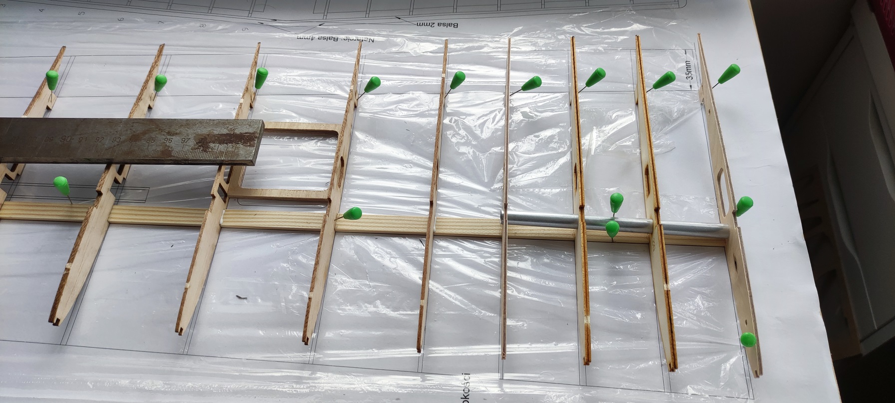

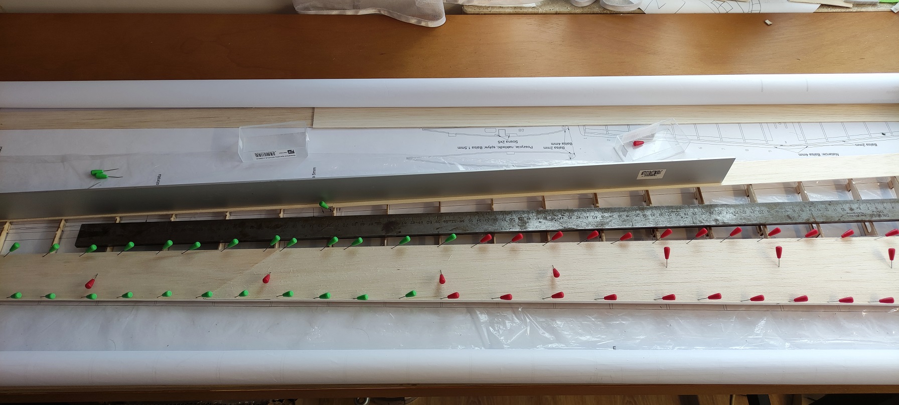

Post: 8 cze 2021, o 21:29

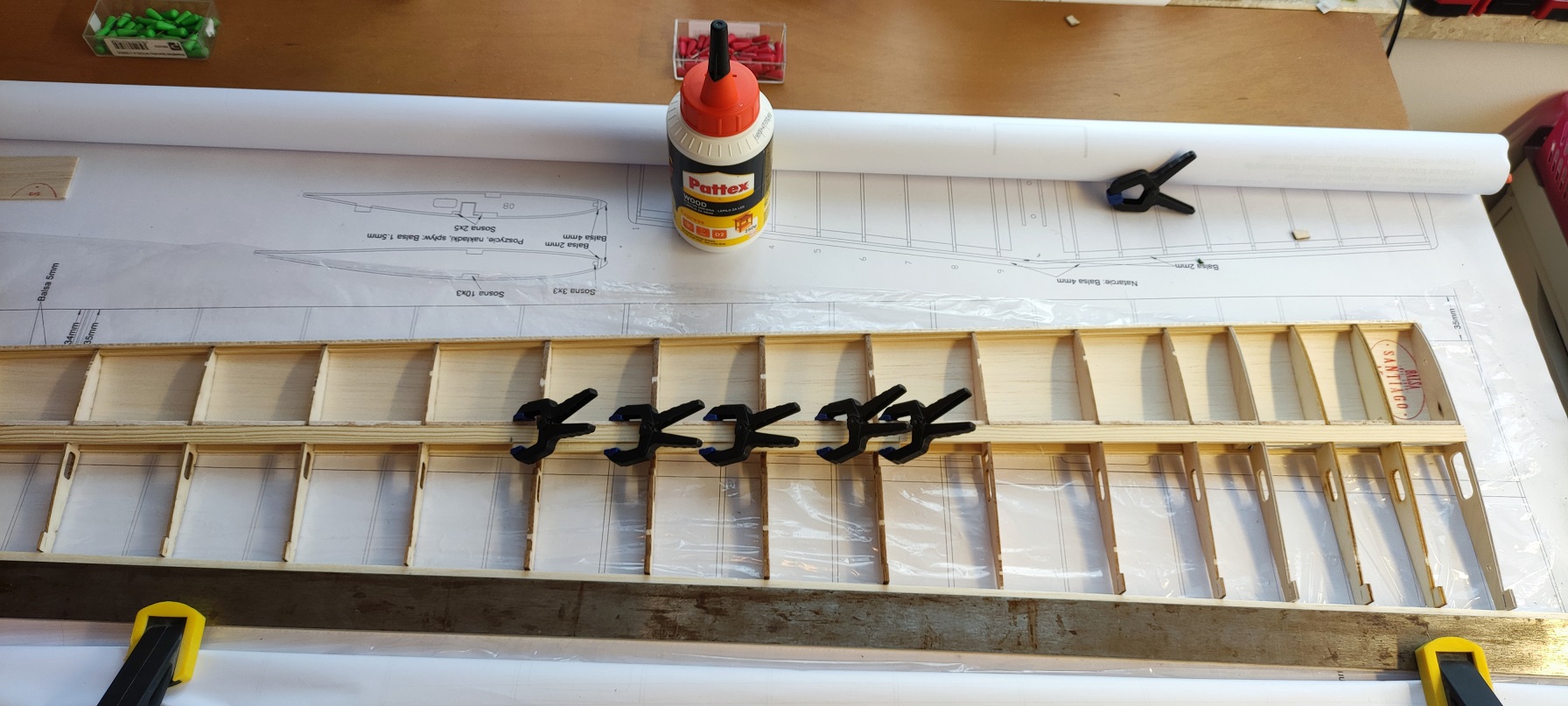

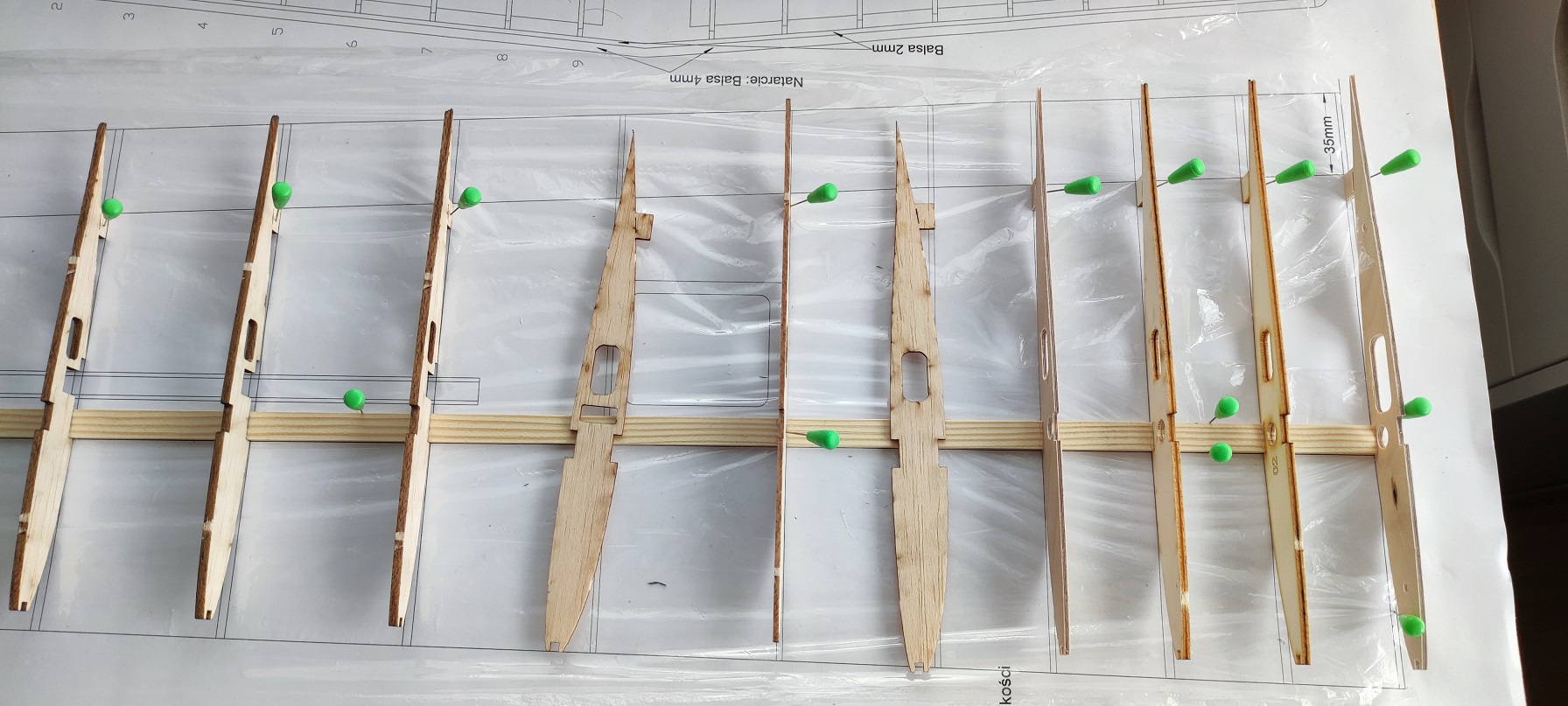

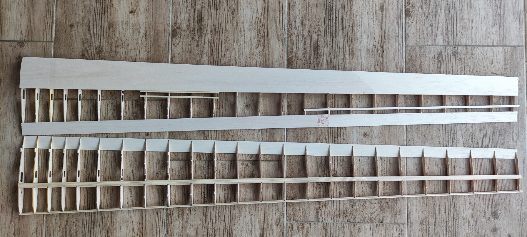

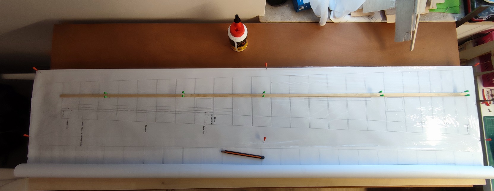

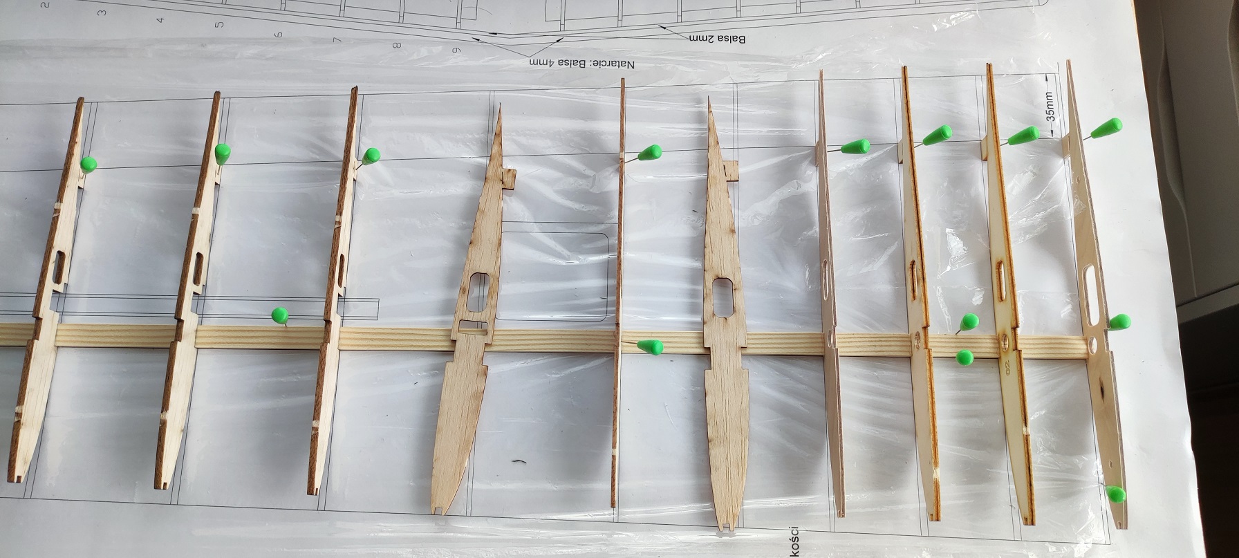

Skrzydło:
Przedłużona listewka górnego dźwigara...
IMG_20210520_201642.jpg [ 228.5 KiB | Przeglądany 38294 razy ]

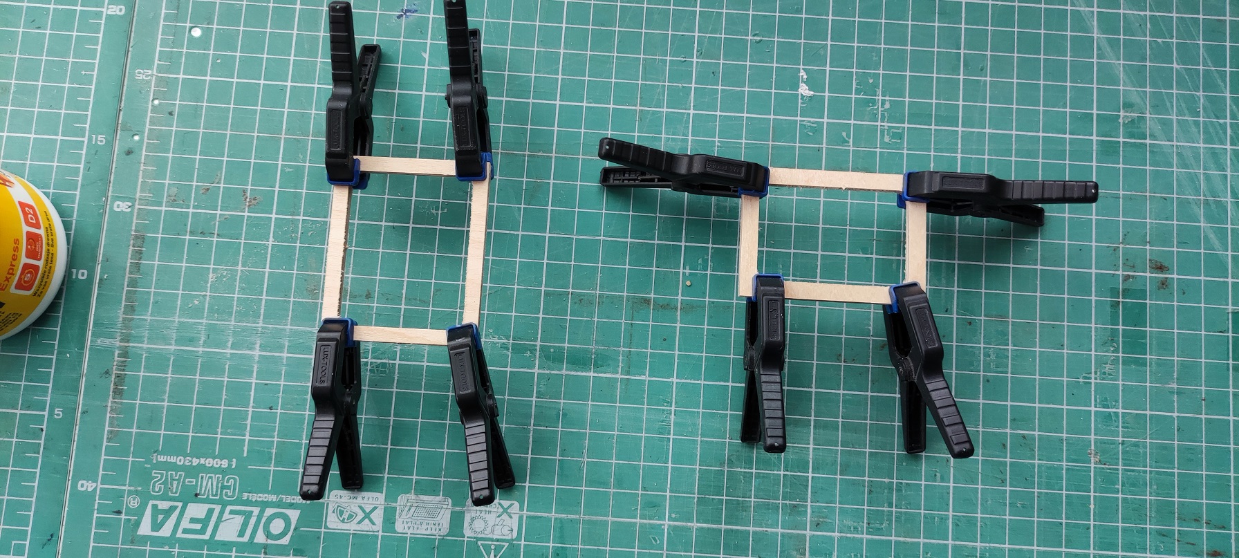

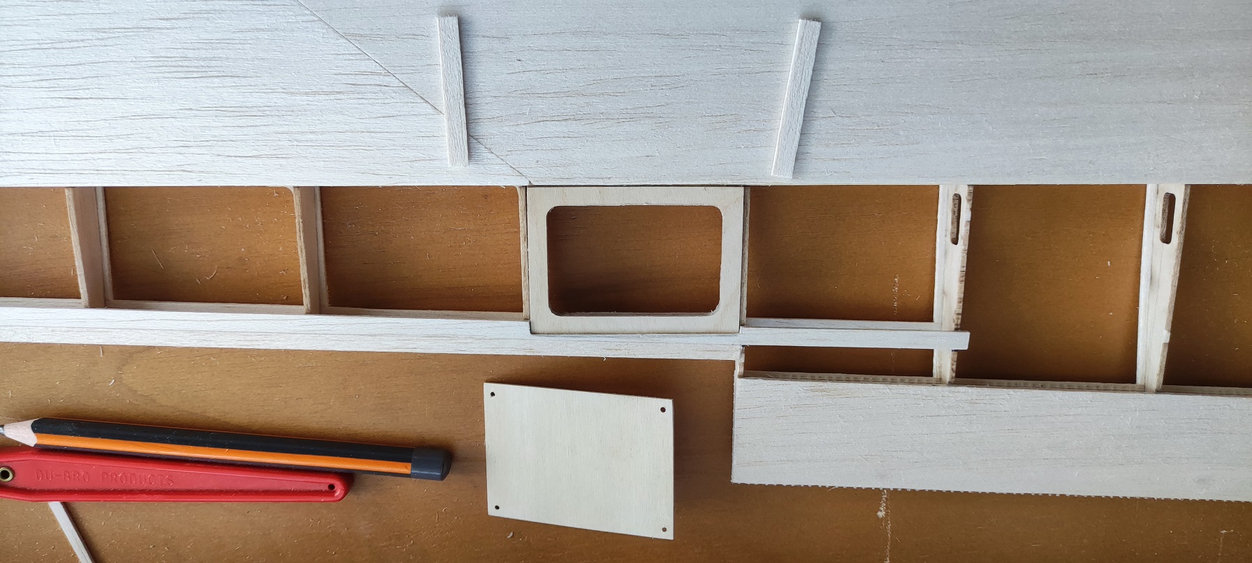

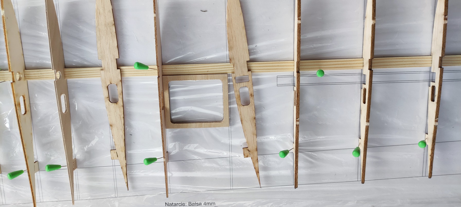

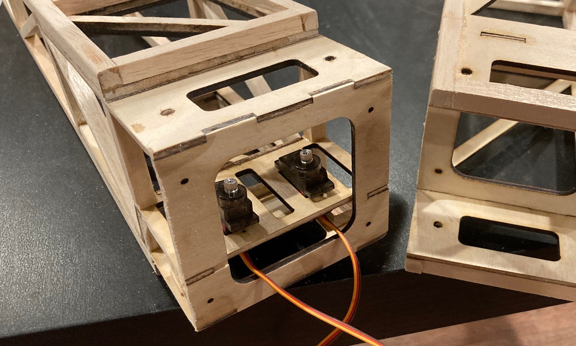

Ramki serw sklejone razem (2x sklejka 2mm)
IMG_20210528_090704.jpg [ 604 KiB | Przeglądany 38294 razy ]
Ramki sklejam by użyć ich potem jako wzorników w miejscu gdzie ma być, drugie zebro wklejam na szerokość konkretnej ramki.
Rysunek rysunkiem, czasem coś poleci - a tak zawsze będzie ok :lol:
IMG_20210528_090710.jpg [ 388.96 KiB | Przeglądany 38294 razy ]
IMG_20210528_090814.jpg [ 365.48 KiB | Przeglądany 38294 razy ]
IMG_20210528_091630.jpg [ 417.27 KiB | Przeglądany 38294 razy ]

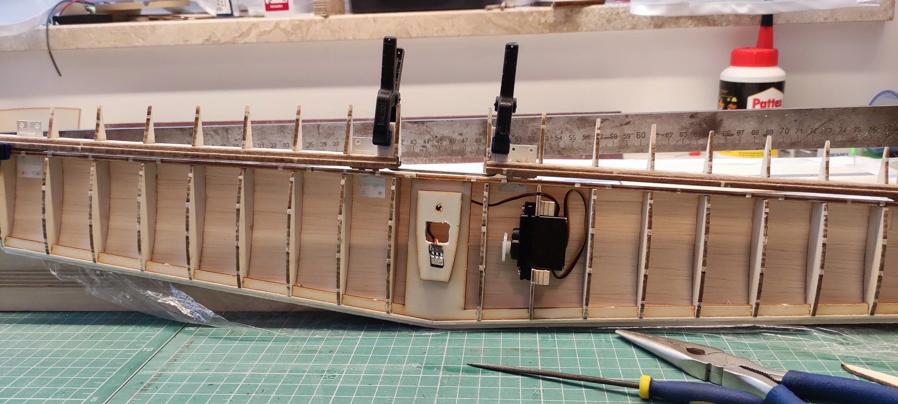

Potem wzmocnienia pod hamulce...
IMG_20210529_174422.jpg [ 394.89 KiB | Przeglądany 38294 razy ]
Kesony...
IMG_20210529_150239.jpg [ 386 KiB | Przeglądany 38294 razy ]
I powtarzamy ;) :lol:
IMG_20210529_115515.jpg [ 651.14 KiB | Przeglądany 38294 razy ]

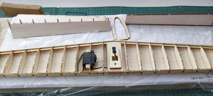

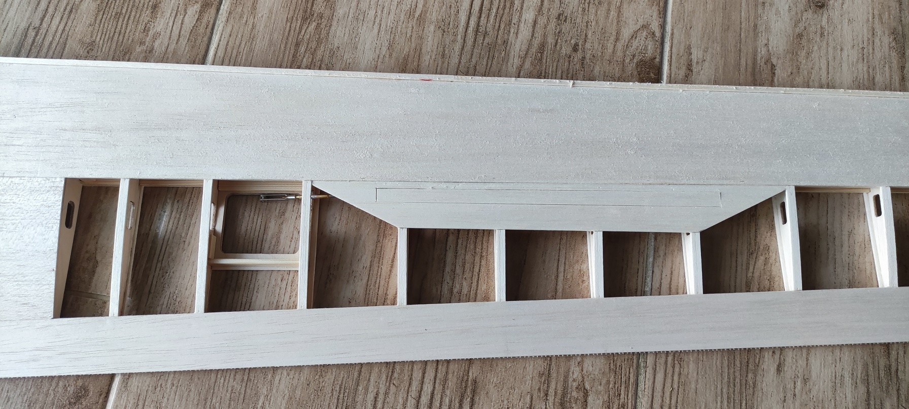

Post: 15 cze 2021, o 19:03

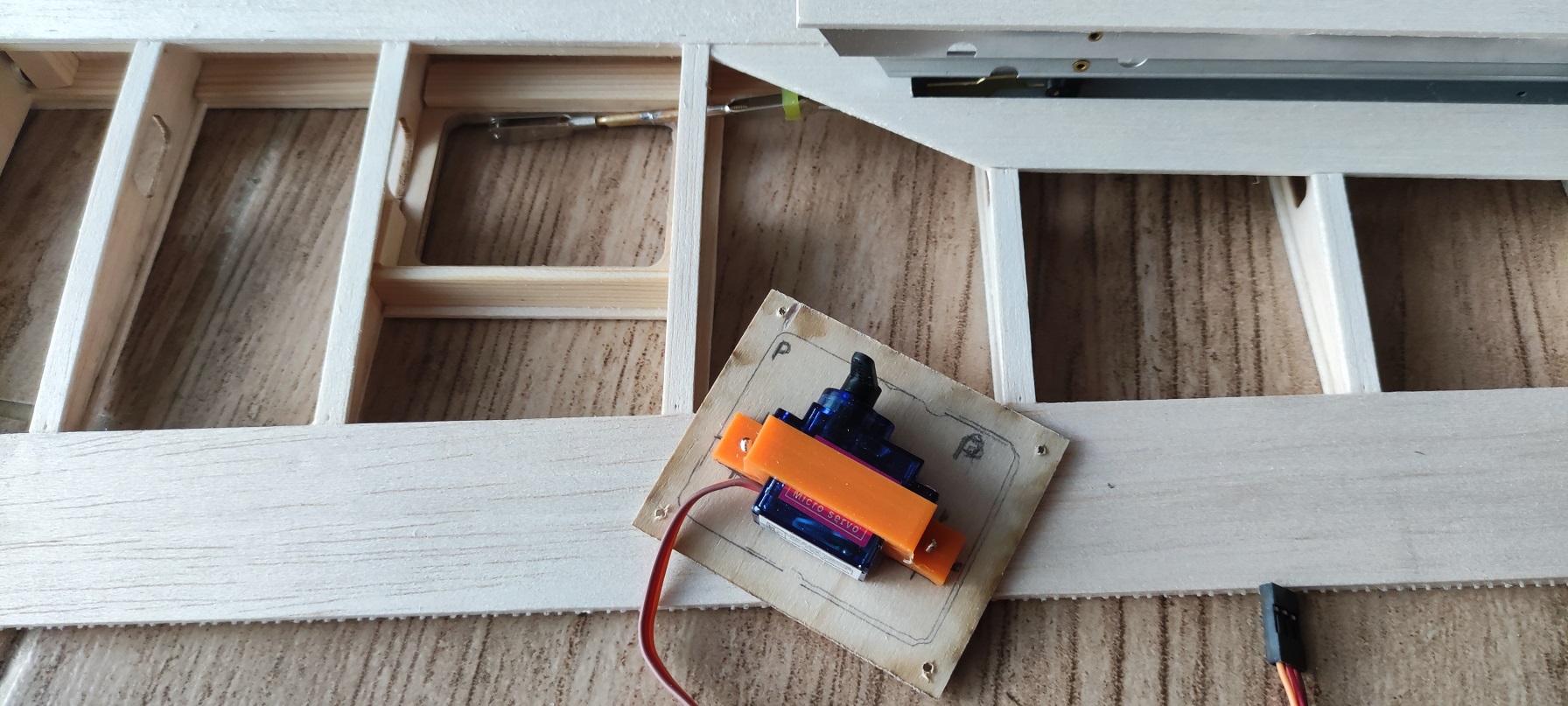

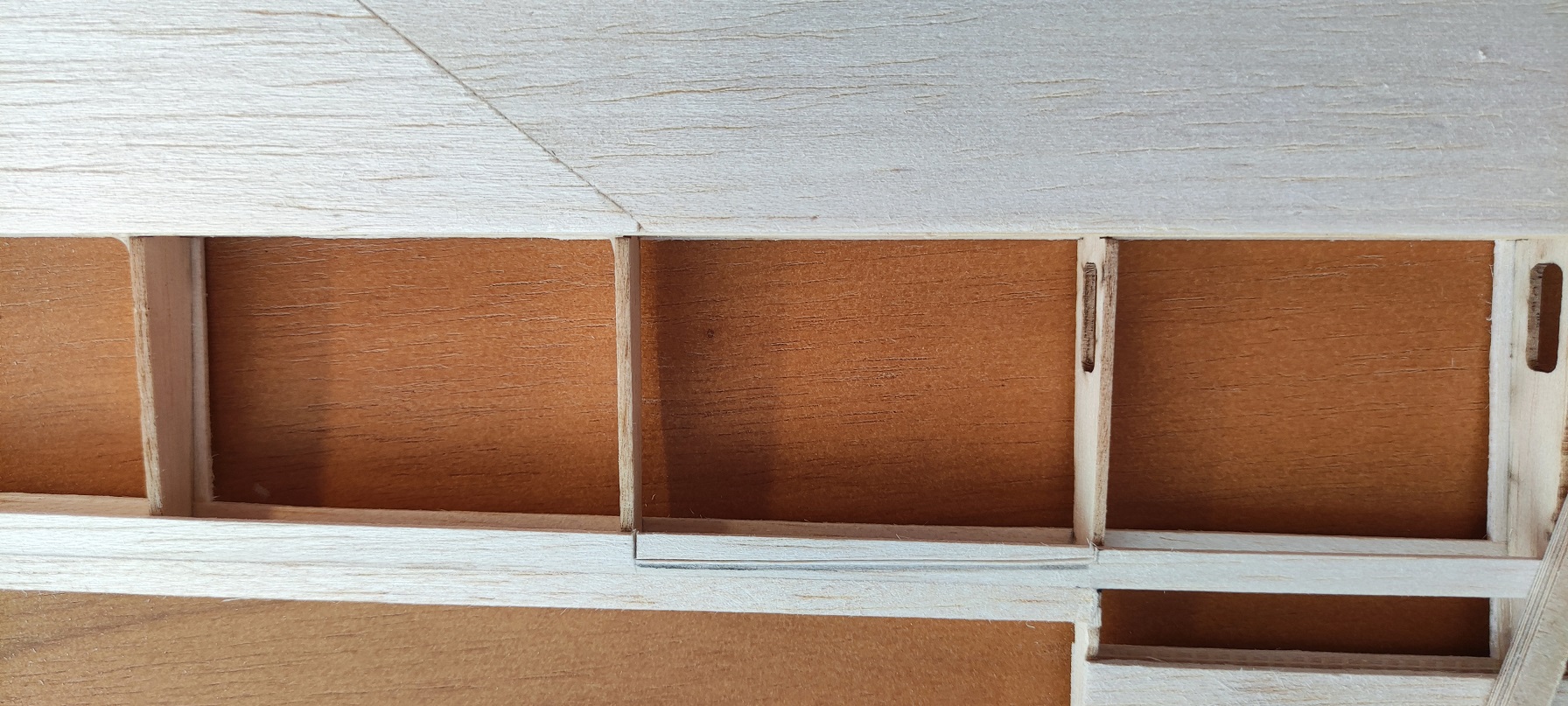

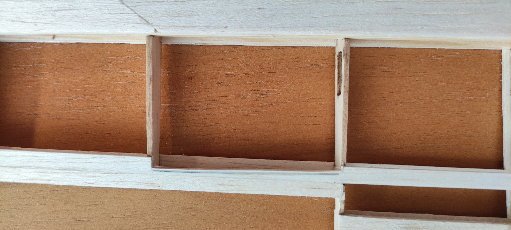

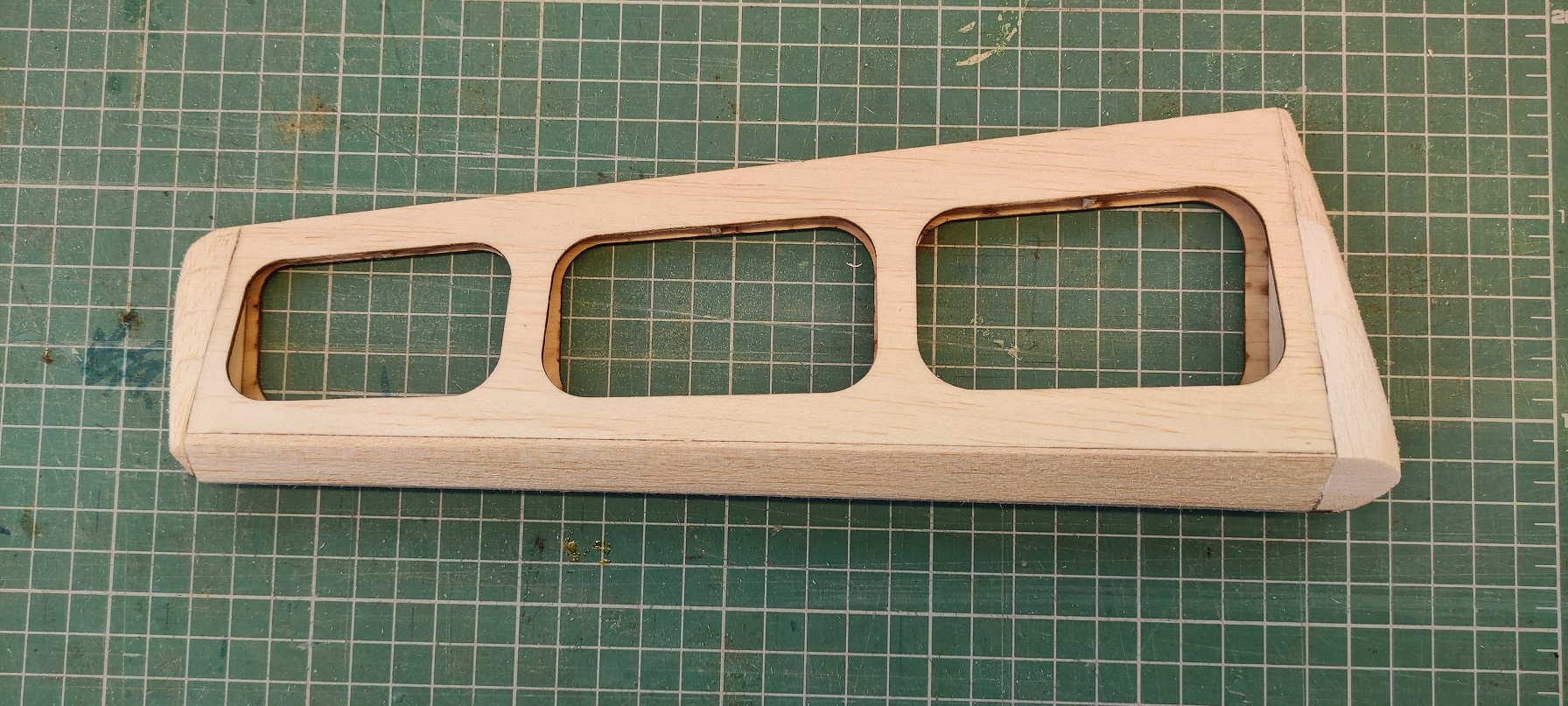

Stopki pozycjonujące stanowią od razu dystans do odcięcia lotki.
Od strony skrzydła za stopkami listwy balsowe o szerokości 6mm, zamknięte balsą 5mm jako krawędź i mocowanie zawiasów.
W lotce przed zamknięciem spływu wypełniłem przestrzenie balsą 3mm.
Na to Balsa 5mm jako natarcie.

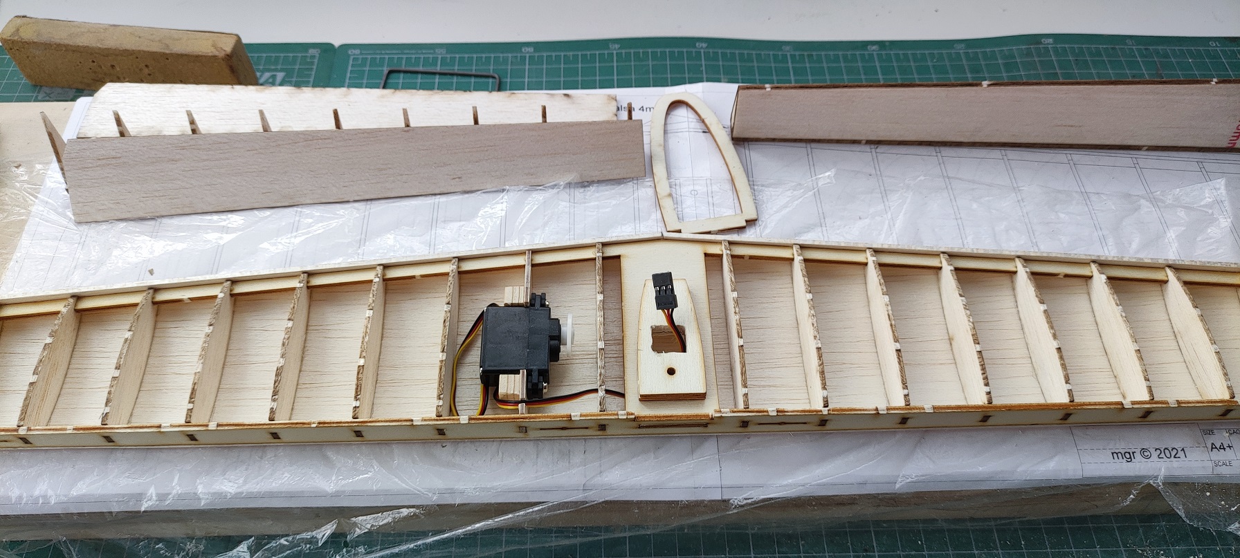

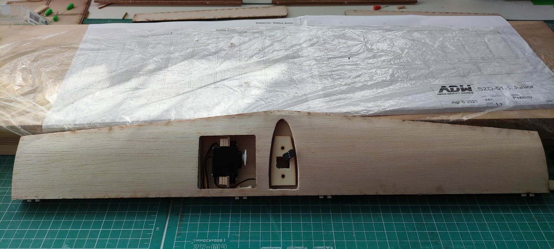

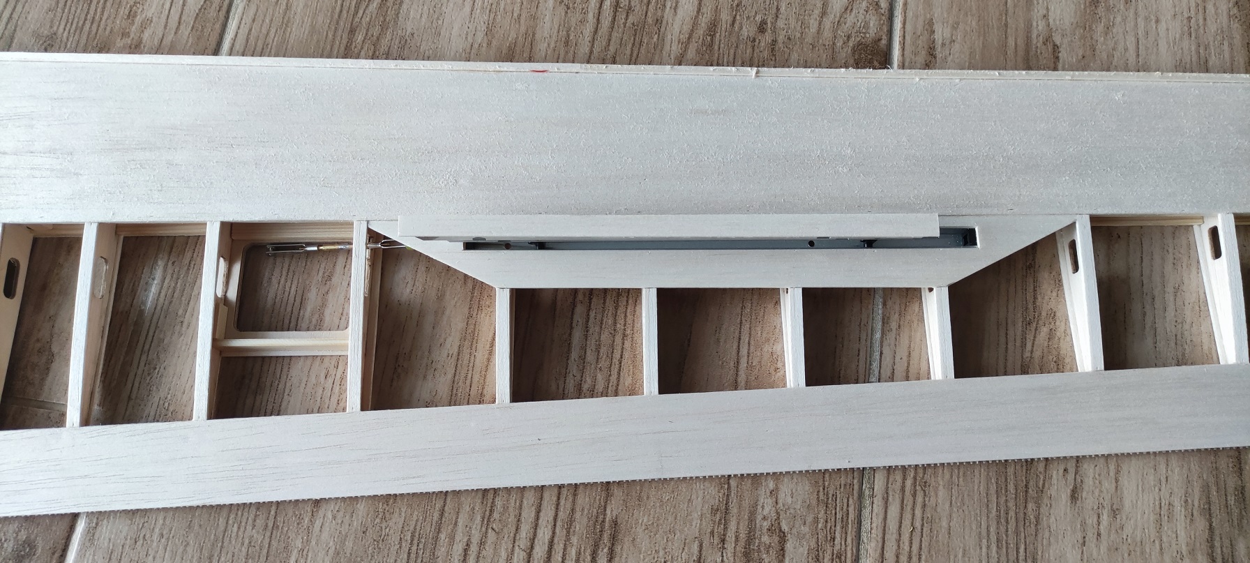

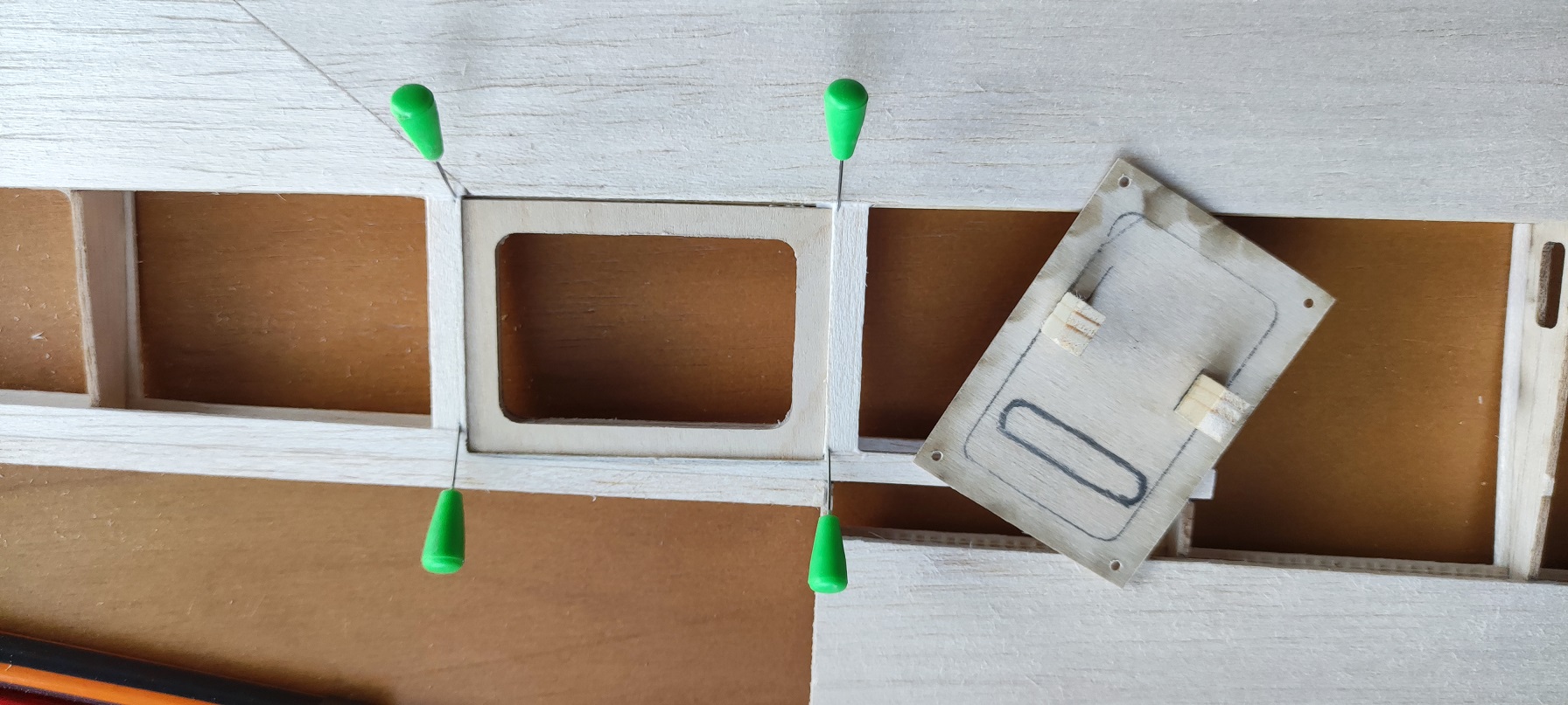

Serwo lotki - tu przymiarka ramki i obrys... trochę trzeba wyciąć.
IMG_20210610_185203.jpg [ 526.48 KiB | Przeglądany 38211 razy ]
IMG_20210610_185212.jpg [ 477.23 KiB | Przeglądany 38211 razy ]
IMG_20210611_102915.jpg [ 444.94 KiB | Przeglądany 38211 razy ]
I na gotowo.
IMG_20210611_103109.jpg [ 406.59 KiB | Przeglądany 38211 razy ]

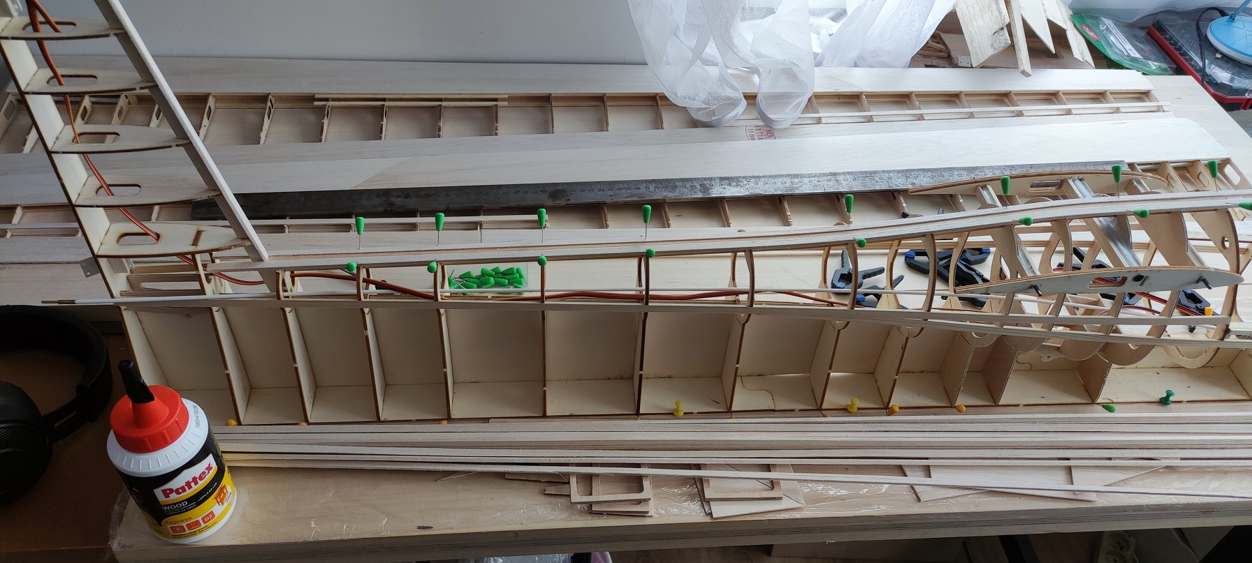

Post: 17 cze 2021, o 20:42
IMG_20210617_203605.jpg [ 573.59 KiB | Przeglądany 38160 razy ]
IMG_20210617_203614.jpg [ 529.05 KiB | Przeglądany 38160 razy ]
IMG_20210617_203641.jpg [ 431.41 KiB | Przeglądany 38160 razy ]
I to w zasadzie kończy temat skrzydeł... zostało oszlifować natarcie i przykleić folię.

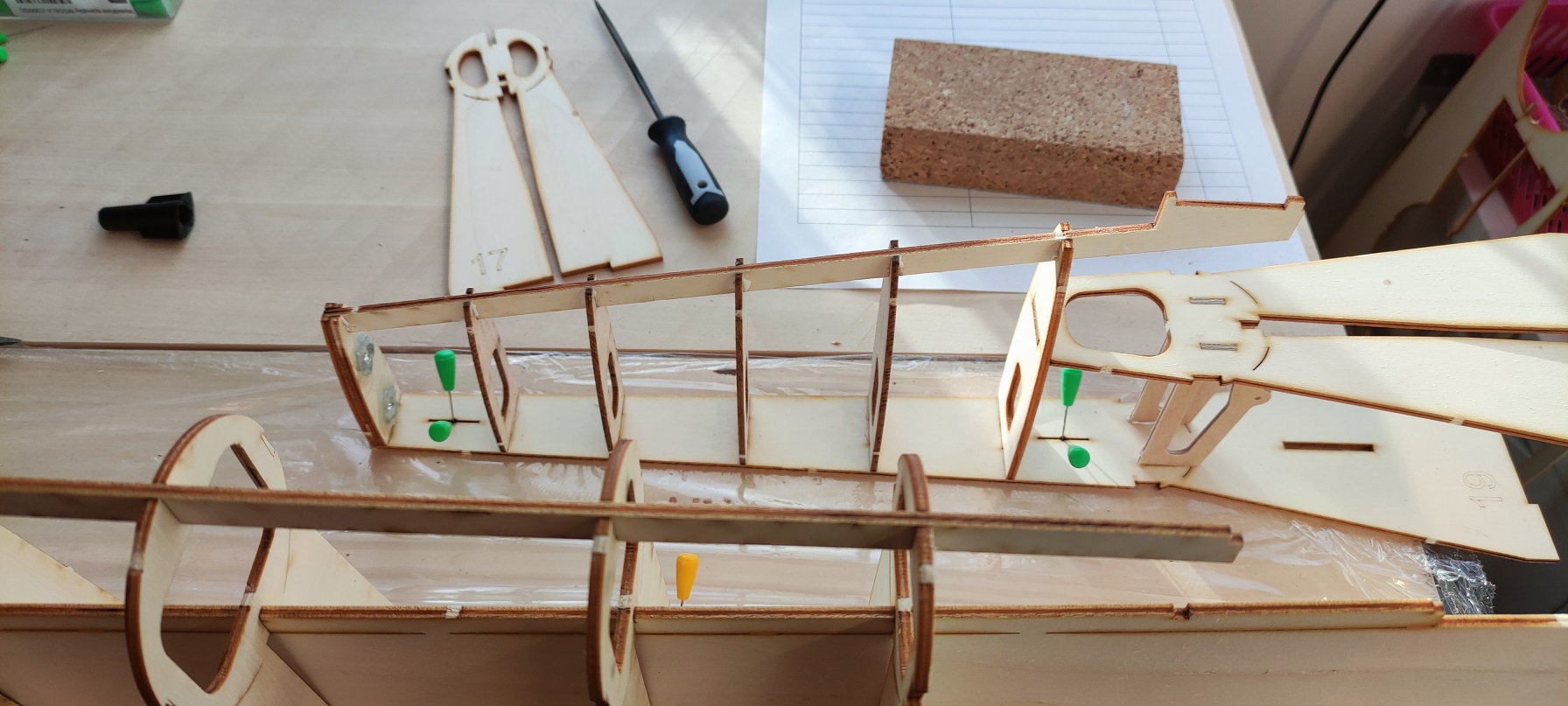

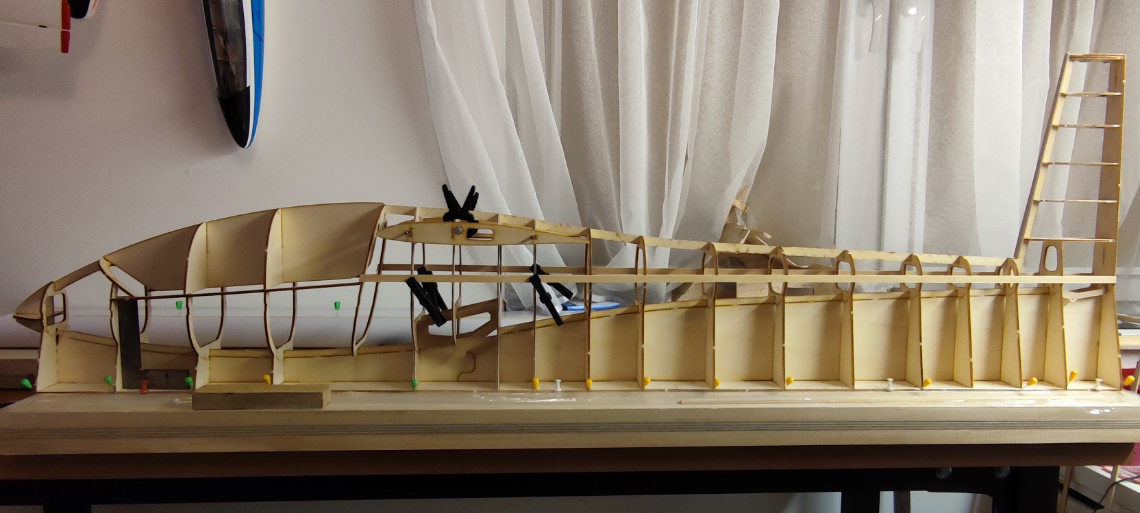

Post: 18 cze 2021, o 19:39

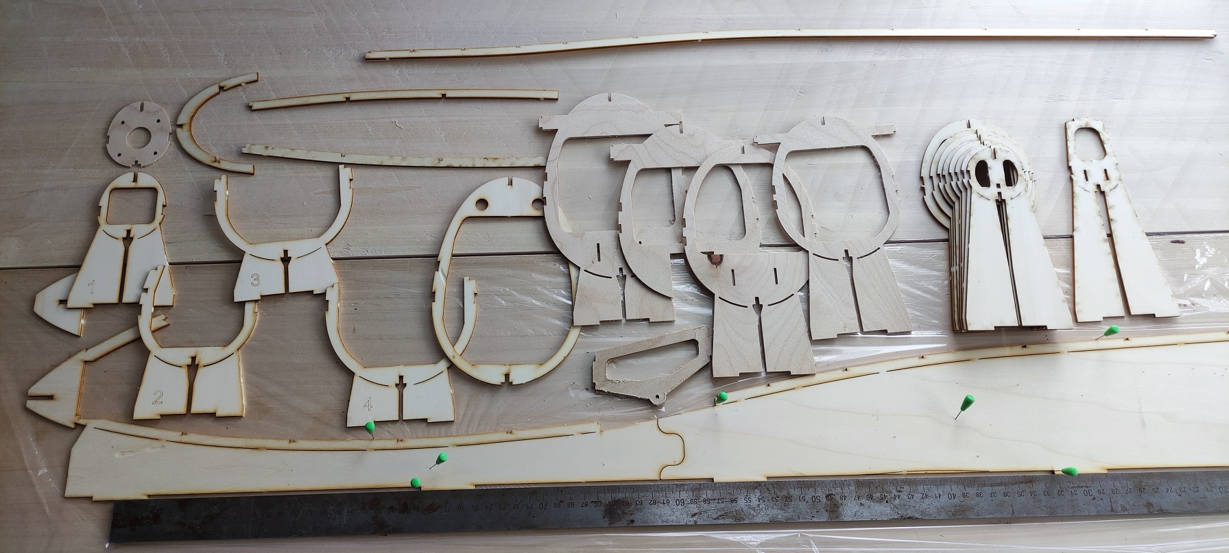

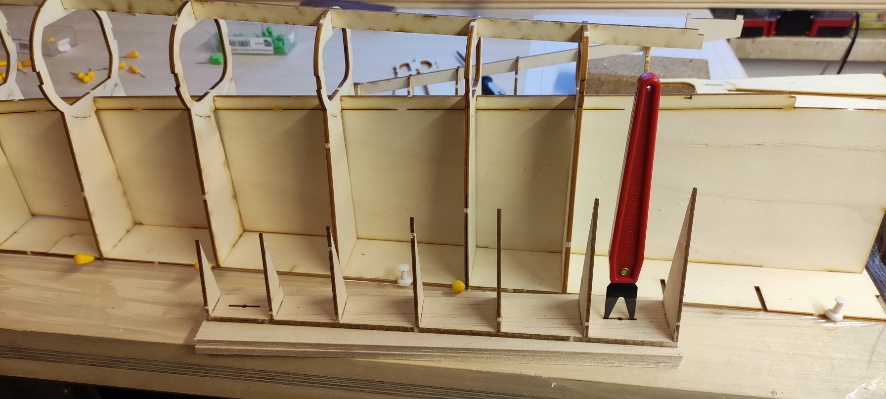

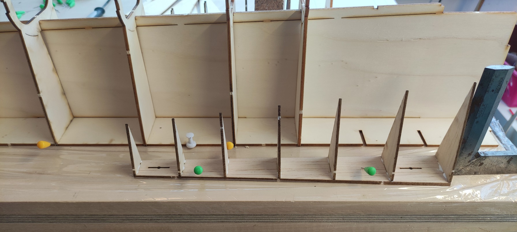

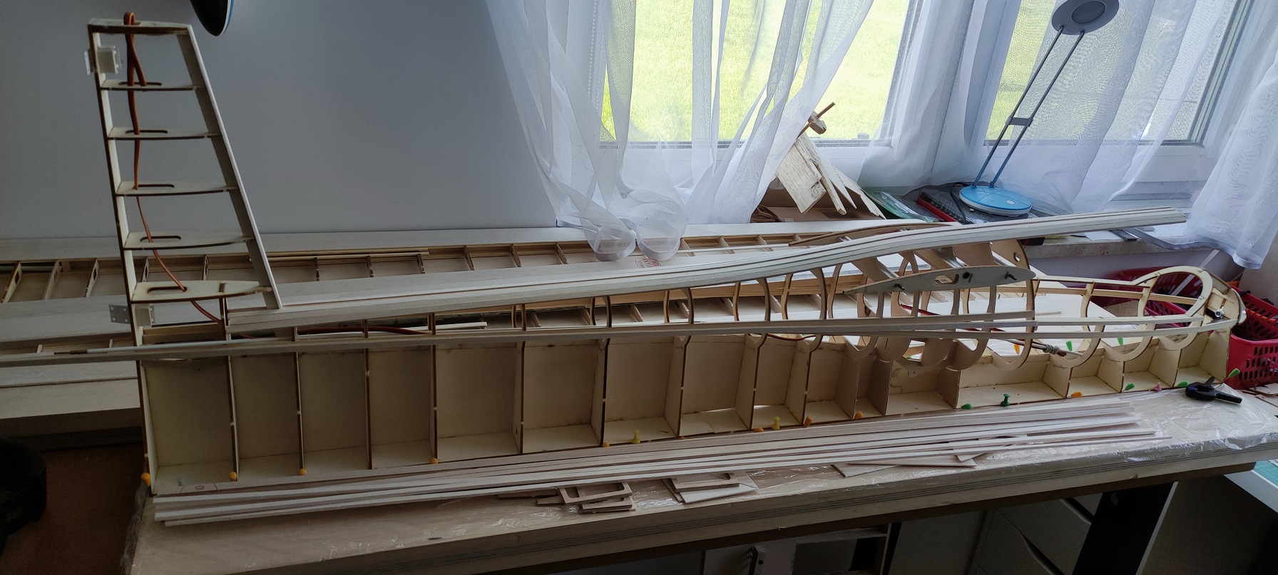

Elementy do budowy kadłuba:
IMG_20210519_124026.jpg [ 450.81 KiB | Przeglądany 38108 razy ]
Pasowane na sucho:
IMG_20210520_215134.jpg [ 327.92 KiB | Przeglądany 38108 razy ]
Długo zastanawiałem się czy robić wersję elektro czy szybowiec... jest różnica w 1 wrędze.
Ostatecznie wygrała opcja szybowiec, jako że mam spory zapas takich oto wyczepów... postanowiłem coś z nimi zrobić..
Uciąłem co mi przeszkadzało i uważam, że wyszedł całkiem zgrabny wyczep.
IMG_20210521_132815.jpg [ 537.23 KiB | Przeglądany 38108 razy ]

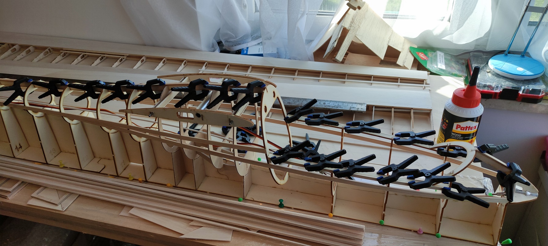

Wszystko gotowe to klej poszedł w ruch.
IMG_20210531_175216.jpg [ 479.82 KiB | Przeglądany 38108 razy ]
IMG_20210601_092351.jpg [ 470.89 KiB | Przeglądany 38108 razy ]
IMG_20210601_152657.jpg [ 448.61 KiB | Przeglądany 38108 razy ]
IMG_20210608_093153.jpg [ 391.86 KiB | Przeglądany 38108 razy ]
