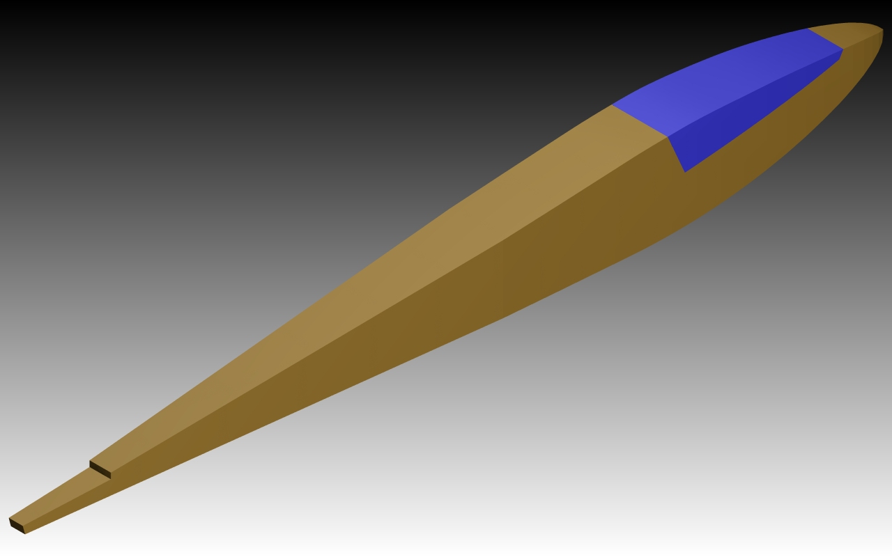

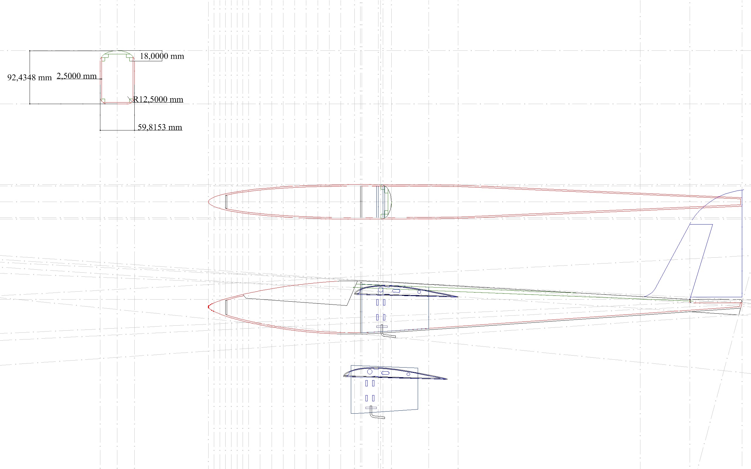

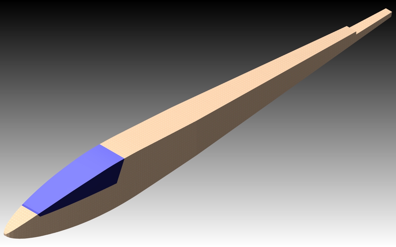

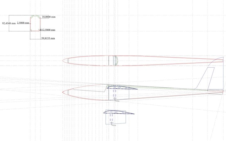

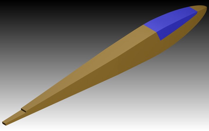

Milo, masz tu szkic kadłuba.
kreslenie kadlubacc.JPG [ 351.29 KiB | Przeglądany 8628 razy ]
Post: 8 kwie 2012, o 14:20

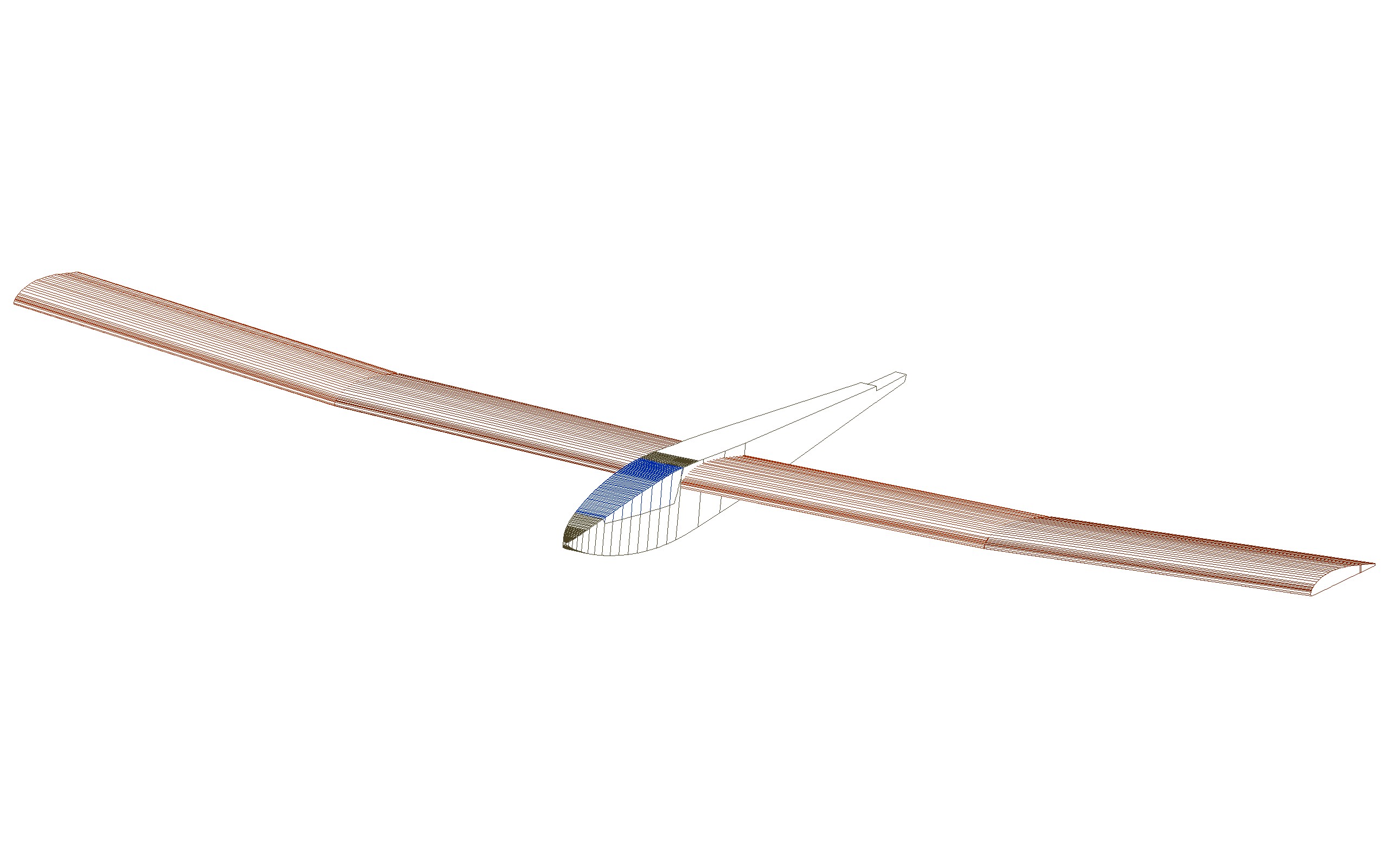

3D bez profilowania garbu.Dopisz co trzeba zmienić, pewnie wyprofilować garb, zlikwodować podwójny wznios itp. Jaki profi? Aquila tak jak było na wstępie?
skrzydło 3dg.JPG [ 275.69 KiB | Przeglądany 8601 razy ]
kreslenie kadluba3d2.JPG [ 195.92 KiB | Przeglądany 8604 razy ]
kreslenie kadluba3d.JPG [ 135.14 KiB | Przeglądany 8604 razy ]
Post: 8 kwie 2012, o 15:21
Online
Tak jak piszesz, pojedyńczy wznios. Profil zostaje - Aquila.

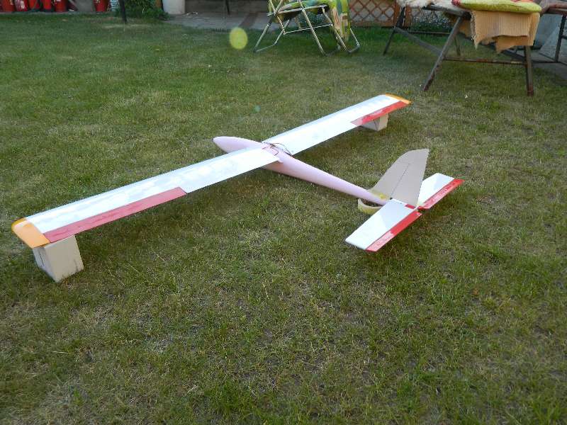

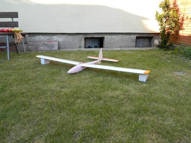

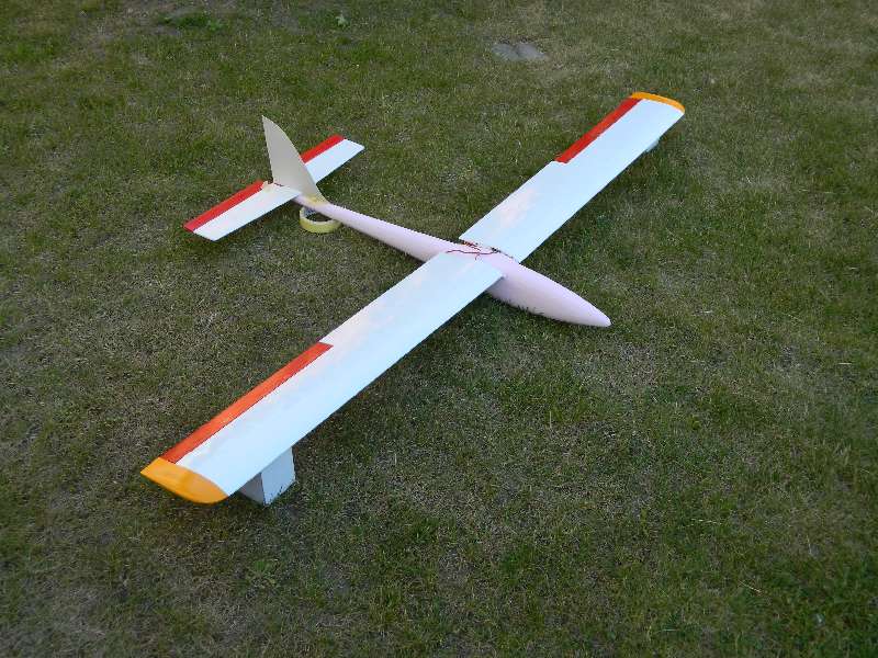

Przedstawiam pierwszą wizualizację "3D" :lol: szybowca szkolnego nr "42". Postanowiłem dość radykalnie zmienić cały projekt. Zmieniłem wymiary płata, cięciwa 160 mm, długość 850 mm, generalnie są to płaty te co budowałem w Elementarzu. Statecznik ten sam co w "38". Kadłub na zdjęciach to moja pierwsza wyprawa w laminaty, jest to wstepnie obrobione kopyto....troszeczkę zmieniłem kształt, bardziej wklęsły spód kadłuba. Przewiduję budowę dwóch egzemplarzy prototypowych, bazową wersją będzie szybowiec z kadłubem z balsy, skrzynkowy, ten z laminatu, jak uda mi się pokonać tą technologię, jest wersją rozwojową. Postaram się wykonać dość trwałe formy, może ktoś... ;)
Te zmiany wynikają z bardzo korzystnych wrażeń z eksploatacji moich modeli nr "37" i "38" na tym profilu. W miarę postępów prac, będę starał się zamieszczać pliki z rysunkami wykonawczymi szybowca.
Statecznik pionowy ze sterem, wycięty z grubego kartonu, atrapa ;)
DSCN0011.jpg [ 142.7 KiB | Przeglądany 8539 razy ]
DSCN0010.jpg [ 140.23 KiB | Przeglądany 8539 razy ]
DSCN0009.jpg [ 146.01 KiB | Przeglądany 8539 razy ]
