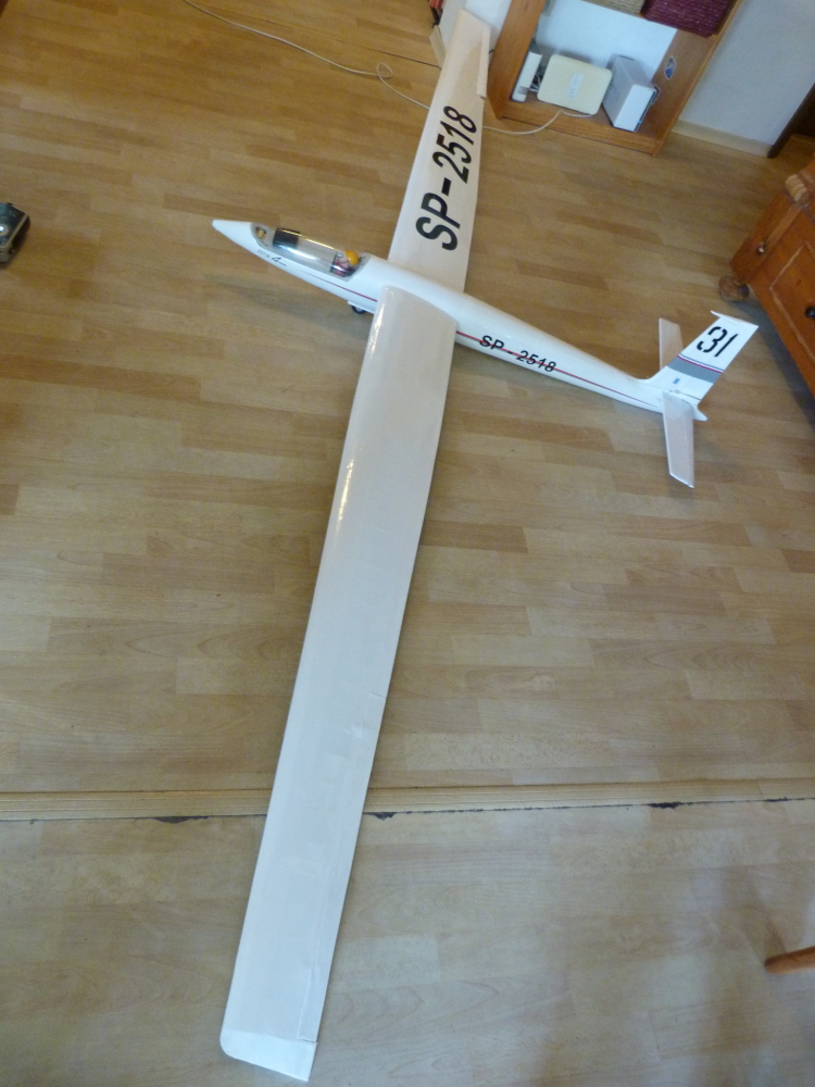

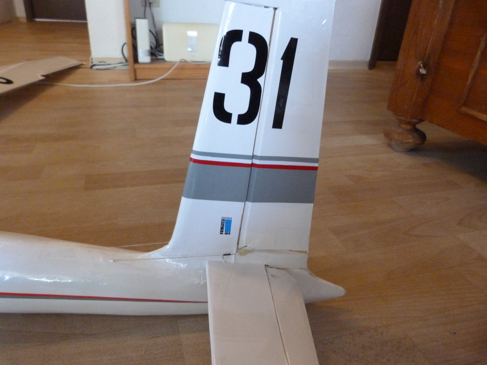

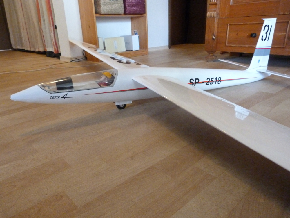

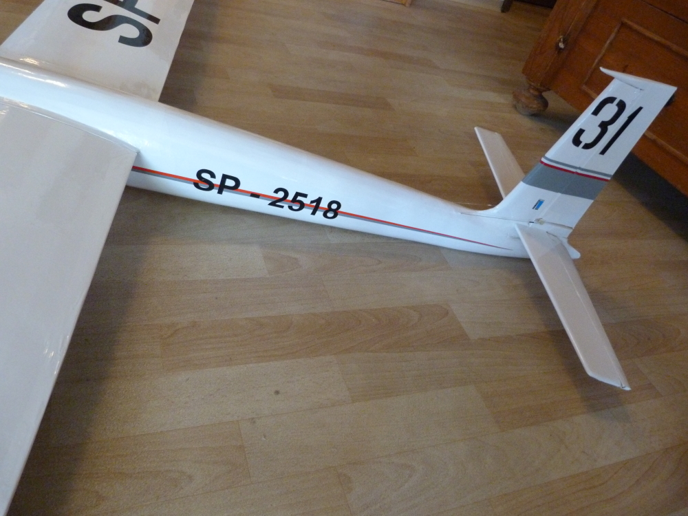

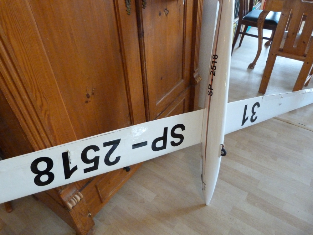

Gotowy do pierwszego lotu i nawet z dwoma paskami na kadłubie! Wtedy Jan będzie również w stanie poradzić sobie z dodatkowymi 80 cm rozpiętości skrzydeł.
120.jpg [ 556.01 KiB | Przeglądany 9792 razy ]
121.jpg [ 567.51 KiB | Przeglądany 9792 razy ]
122.jpg [ 562.08 KiB | Przeglądany 9792 razy ]
123.jpg [ 583.01 KiB | Przeglądany 9792 razy ]
124.jpg [ 541.06 KiB | Przeglądany 9792 razy ]

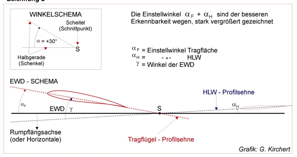

Muszę jeszcze sprawdzić środek ciężkości i zmierzyć EWD.
Jakiego EWD użyłeś? EDW - rozumiesz?
EWD.jpg [ 120.39 KiB | Przeglądany 9792 razy ]

Statecznik poziomy jest na 0 stopni (αh), skrzydło 2 stopnie (αf) = EWD (γ) 2 stopnie

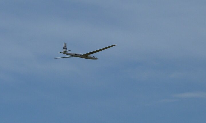

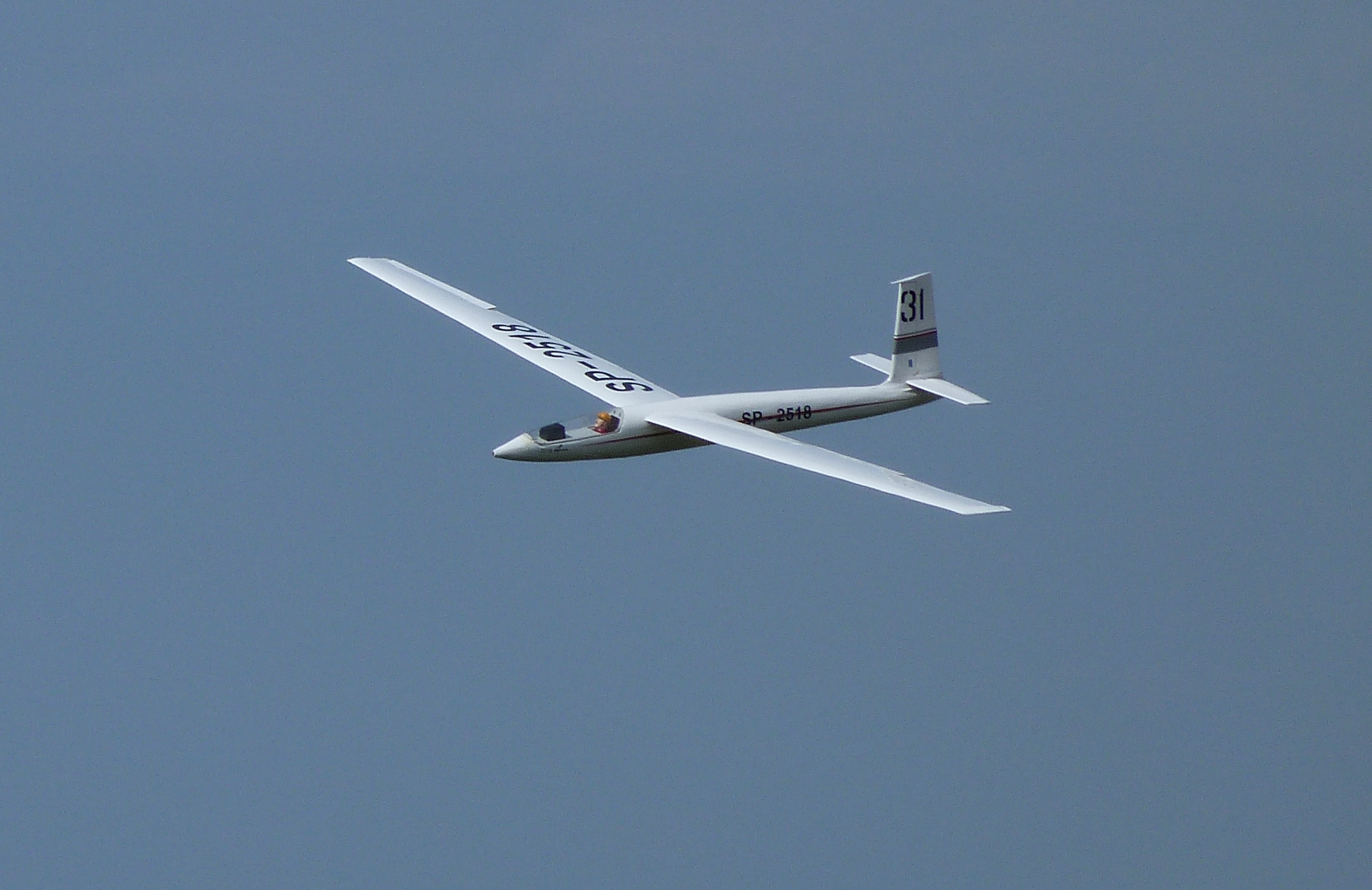

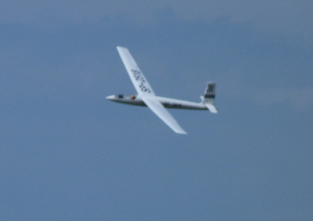

Pierwszy lot zakończony.
Wszystko wciąż całe.
Byłem zbyt podekscytowany na ocenę.
Ale w skrócie - lata jak oryginał!
Będzie więcej później z kolejnymi lotami.
F1.jpg [ 397.95 KiB | Przeglądany 9690 razy ]
(Przepraszam - moja kamera nie była najlepsza - ale i tak sporo widać).

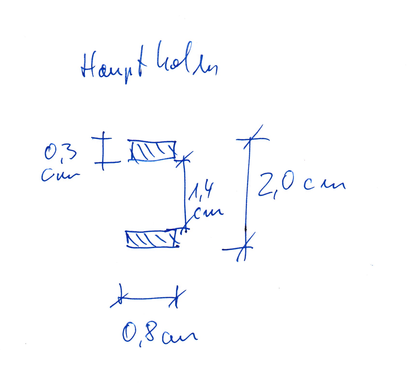

Cześć Maciek, mam nadzieję, że dobrze zrozumiałem Twoje pytanie!
Czy wytrzymałość jest nadal wystarczająca przy "większych" skrzydłach?
Teraz moje pierwsze wrażenie optyczne: myślę, że skrzydło porusza się bardzo ładnie podczas lotu, mam nadzieję, że tak jak oryginał. Z własnego doświadczenia wiem, że tylko Foka - skrzydło jest bardzo sztywne, ale ma tylko 15m rozpiętości, a Bocian z rozpiętością 18,10m skrzydło porusza się znacznie bardziej i myślę, że tak samo będzie z Zefirem 4.
Lata temu, z ciekawości, obliczyłem, jak taki dźwigar główny powinien być zaprojektowany w modelu samolotu, mam nadzieję, że nadal uda mi się to zebrać.
Najpierw obciążenie skrzydła, wszystkie wartości trochę zaokrąglone w górę i bez uwzględnienia funkcji nośnej poszycia i usztywnienia dźwigara:
Masa kadłuba: 2kg
Połowa rozpiętości: 1,54 m
Maksymalny moment w środku skrzydła: 2kg X 1,54m/4= 0,77kpm
Moment oporu dźwigara głównego
Holm.jpg [ 116.47 KiB | Przeglądany 8923 razy ]
W= 0,8x(2³-1,4³) / 6x2 = 0,35cm³
Obciążenie niszczące (dopuszczalne naprężenie zginające 950kp/cm²)
P= 950x4x0,35(moment oporu) / 154(połowa rozpiętości) = 8,64 kp
Masa kadłuba: 2,0 kg
Wielokrotność obciążenia niszczącego 8,64 / 2,0 = 4,32 razy
Myślę, że jest to wystarczające dla szybowców przenoszących ludzi 5.3 jest zaktualizowany.
Teraz przejdźmy do stali skrzydła:
Okrągła stal d=5mm, przy obciążeniu ok. 1,0 mKp ugięcie 0,2mm na 10cm odpowiada naprężeniu zginającemu ok. 8600kp/cm².
Przepraszam za stare jednostki miary, jeśli chcesz, możesz również przekonwertować wynik pozostaje ten sam: przy postawie lotu modelu, tak jak pilot siedzący w samolocie latałby nim, mamy 4,3-krotne bezpieczeństwo.
Dla mnie zawsze najważniejsze jest lądowanie, nigdy nie poradzę sobie z tym tak jak pilot siedzący w samolocie! Ale Maciek, masz rację, powinienem był wbudować większą stal, wtedy skrzydła nie zwisałyby tak bardzo podczas startu! Ale jak powiedziałem, w locie wygląda dobrze. Mam nadzieję, że wkrótce będę mógł pokazać więcej zdjęć, ale w tej chwili pogoda nie sprzyja lotom.
Mam nadzieję, że wszystko jest zrozumiałe dzięki tłumaczeniu, w przeciwnym razie proszę pytać.

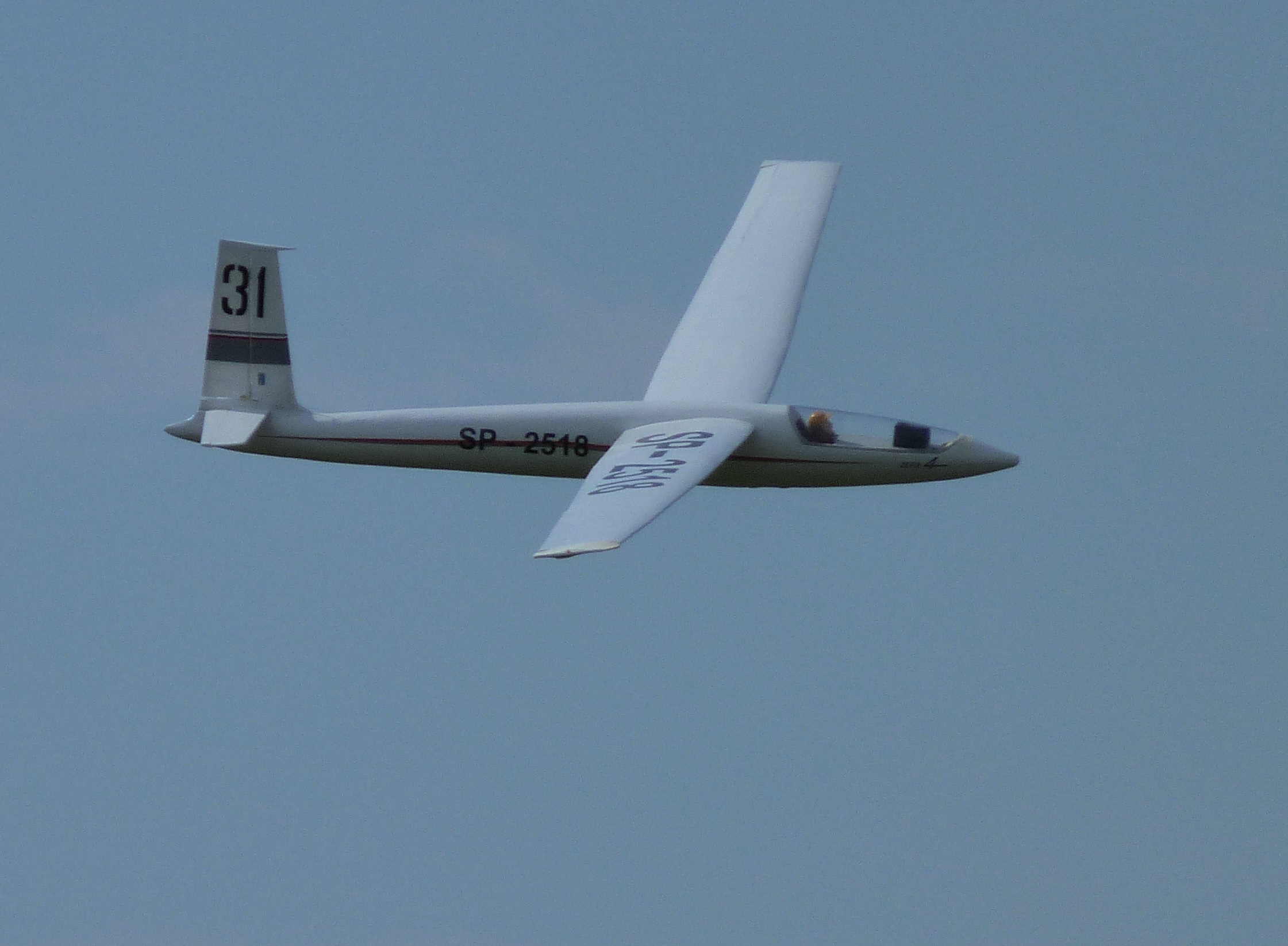

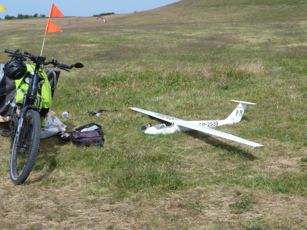

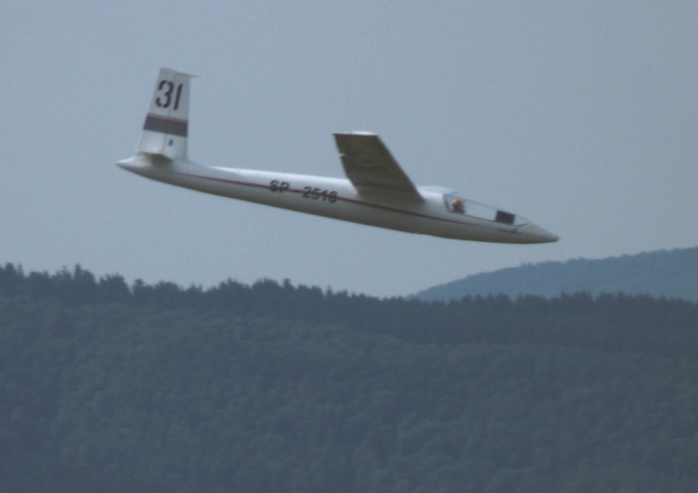

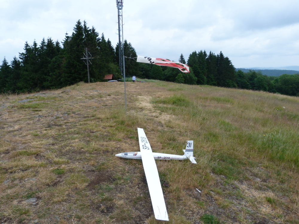

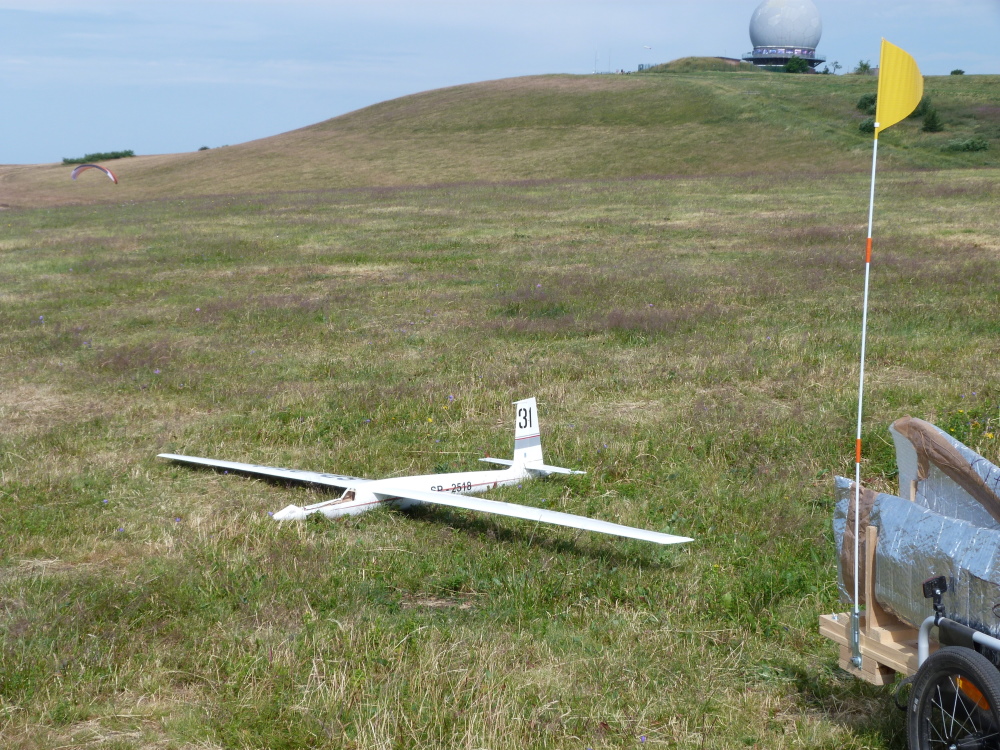

Dziś tylko zdjęcia, w odpowiednich warunkach lata bardzo dobrze - Wasserkuppe na południowym stoku.
ZA.jpg [ 494.37 KiB | Przeglądany 8838 razy ]
ZB.jpg [ 470.56 KiB | Przeglądany 8838 razy ]
Z1.jpg [ 332.93 KiB | Przeglądany 8838 razy ]
Z2.jpg [ 324.74 KiB | Przeglądany 8838 razy ]
Z3.jpg [ 805.19 KiB | Przeglądany 8838 razy ]
Z4.jpg [ 612.35 KiB | Przeglądany 8838 razy ]
Z5.jpg [ 612.02 KiB | Przeglądany 8838 razy ]
Z6.jpg [ 430.43 KiB | Przeglądany 8838 razy ]
Z-10.jpg [ 452.22 KiB | Przeglądany 8838 razy ]
Thomas
