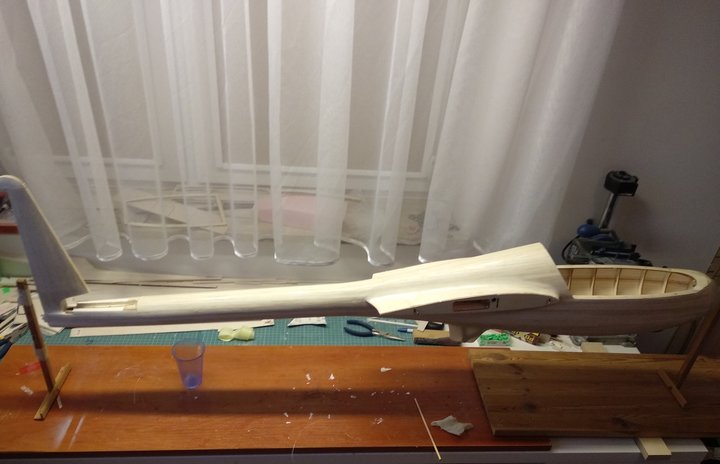

Zbieram się w sobie do laminowania, kadłub przygotowany i zagruntowany żywicą.
Musiałem trochę improwizować, nie mieści mi się to na desce :lol:

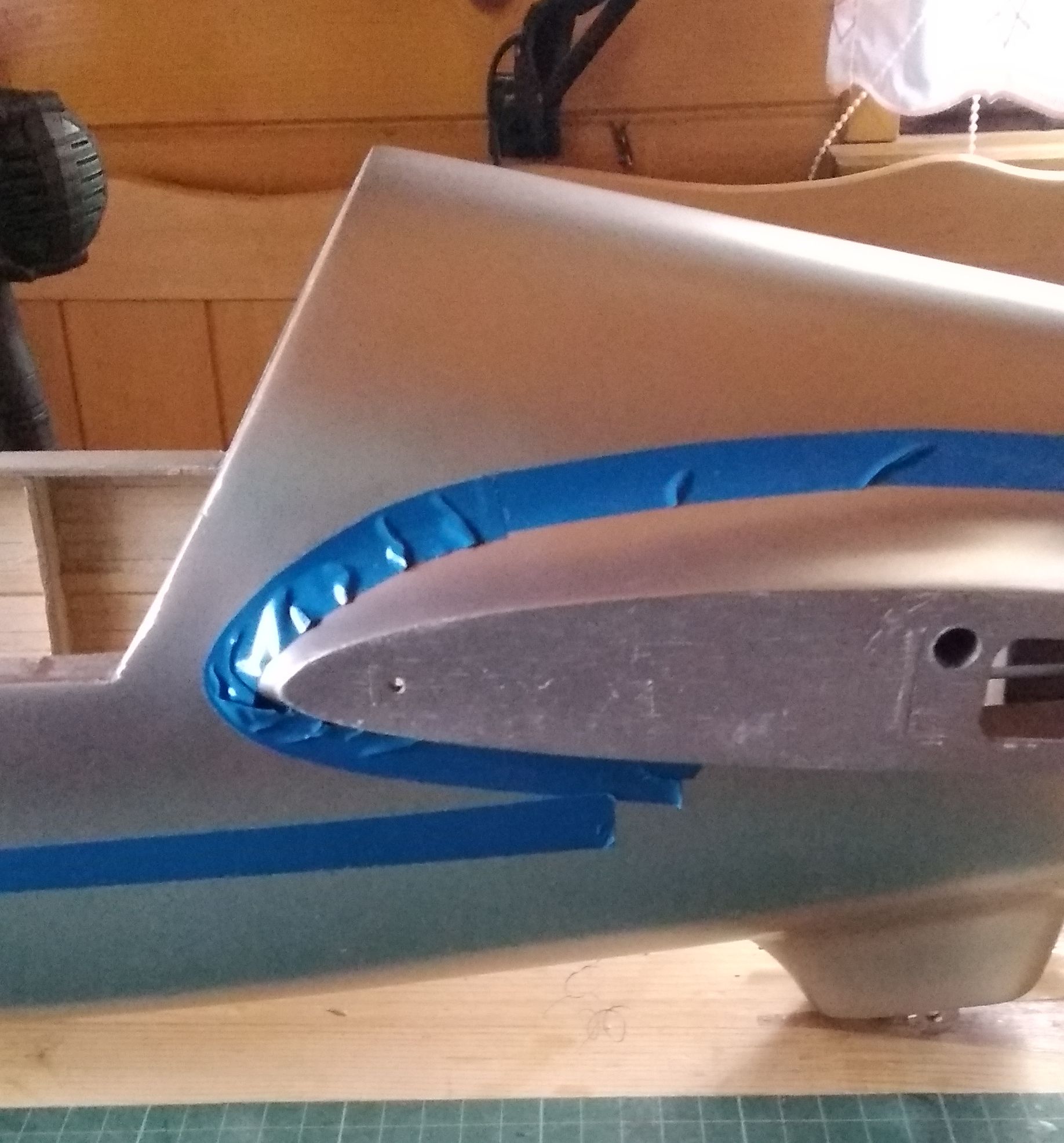

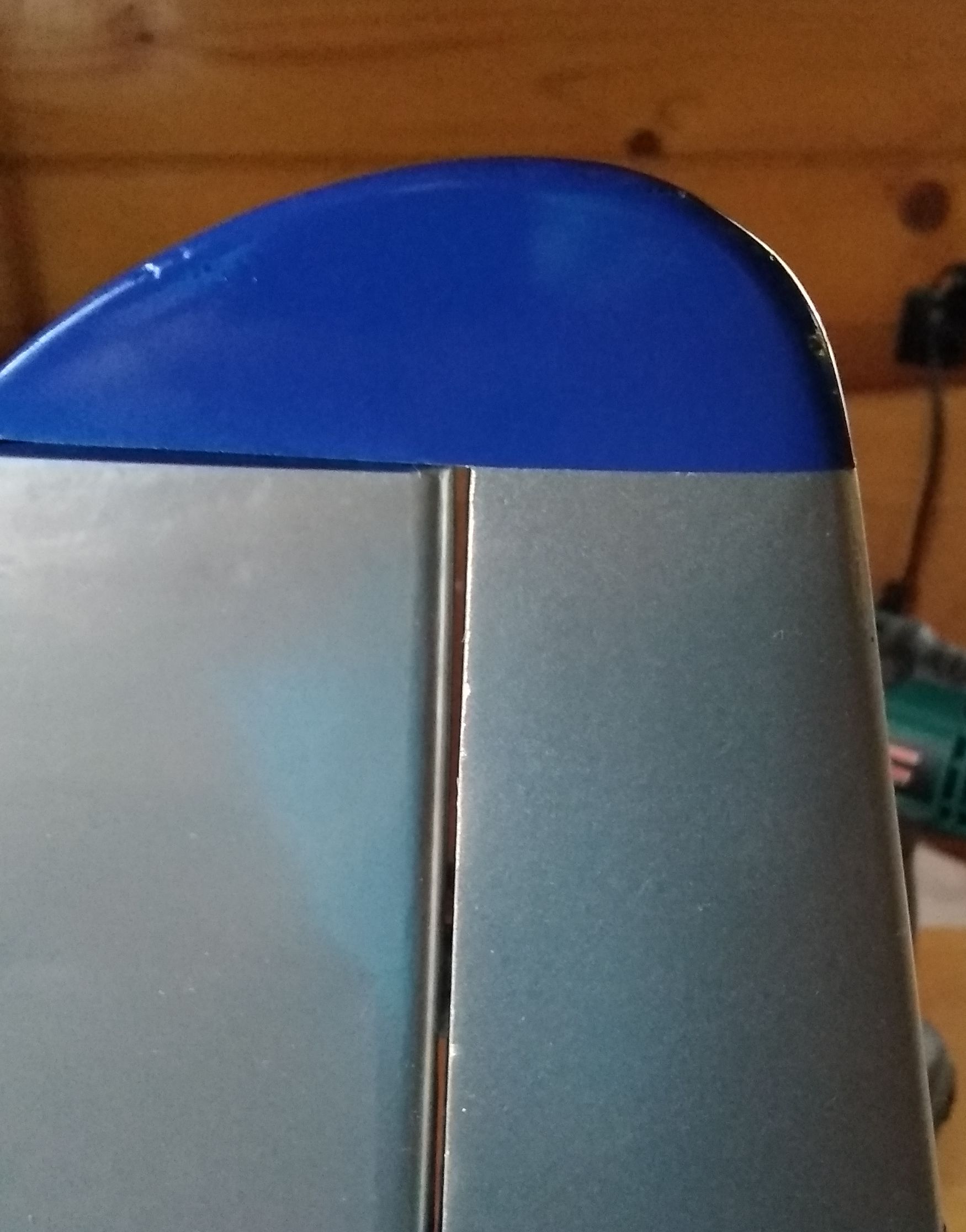

Ostatnie kilka dni, "sen z powiek" spędzało mi malowanie kadłuba, znaczy, jak w miarę ładnie nałożyć pozostałe kolory. W poprzednich modelach używałem taśmę malarską, tą papierową, słabo się układało na łukach więc efekt- taki sobie :( .Tym razem, wpadłem na genialny pomysł :roll: :lol: folię reklamową, samoprzylepną, pociąłem w paski i jak widać, całkiem ładnie się wygina :lol:
IMG_20200416_101145.jpg [ 381.85 KiB | Przeglądany 10340 razy ]
Ładnie odcina kolory (subiektywna opinia) nie zostawia śladów kleju, przynajmniej na tym fragmencie Statecznika
IMG_20200416_101222.jpg [ 324.56 KiB | Przeglądany 10340 razy ]

Ten "genialny" sposób stosuję od zawsze. ;) Wada. Po odklejeniu, wyczuwa się pod palcem uskok między kolorami. :x Staram się nie czekać do całkowitego wyschnięcia farby i taśmę usuwam gdy jest jeszcze mokra. Ryzyko tej "operacji" jest takie, że można coś rozmazać nieopatrznie. :lol: Przy usuwaniu takiej taśmy należy uważać także aby nie zabrać lakieru innej warstwie. Ta folia strasznie mocno trzyma. ;)
Post: 16 kwie 2020, o 22:23
Posty: 1198
Ten uskok nie jest problemem jeśli jest wzdłuż strug opływającego powietrza. Myślę, że gdyby był na płacie, w części przedniej profilu, prostopadle od napływających strug - mógłby zadziałać jak turbulizator (na profilu laminarnym :| ). Ale jaki byłby wpływ na osiągi? Nie wiem...
stefol pisze:
...używałem taśmę malarską, tą papierową, słabo się układało na łukach więc efekt- taki sobie[/attachment]
Mi najbardziej przeszkadzało w taśmie papierowej to, że przy odrywaniu, zamiast ładnej linii odcięcia lakierów, pojawiały się "fale Dunaju" :evil:
Teraz używam cienkiej taśmy winylowej - wychodzi elegancko i można robić stosunkowo małe promienie 8-)

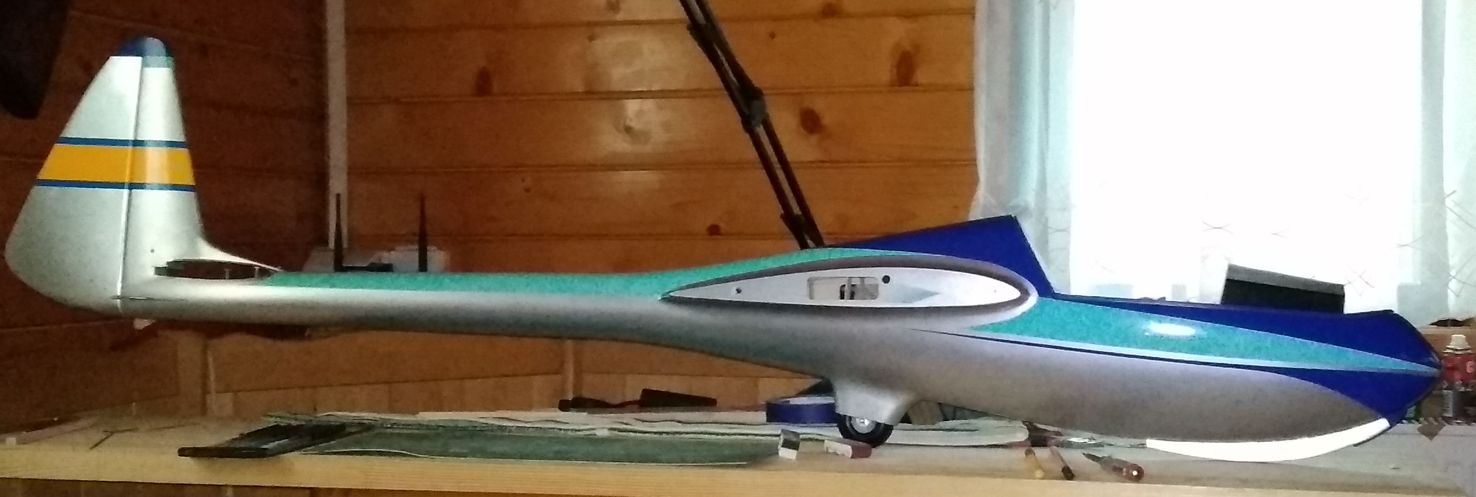

Wreszcie skończyłem malowanie kadłuba, mnie się podoba ;) jak by się ktoś, kiedyś czepiał, zawsze mogę powiedzieć że "to ślady eksploatacji" :lol:

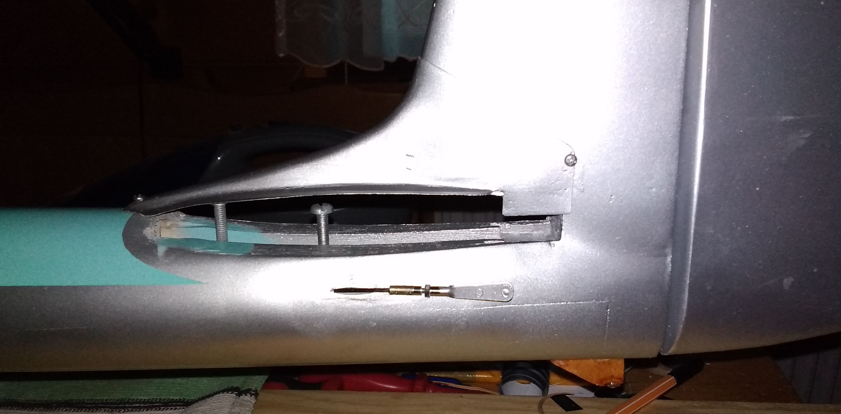

Przerobiłem też napęd SW, patent był dobry, wykonanie też ale... nie pasował mi ten snap kulowy, za duże luzy były, ster nie wracał do neutrum. Tak więc, nie ma jak stare, sprawdzone patenty :lol:
IMG_20200422_192059.jpg [ 427.77 KiB | Przeglądany 10217 razy ]

Post: 23 kwie 2020, o 06:50
Wspaniale się prezentuje, gratulacje :)
Jaka końcowa waga do lotu?
Udało się wyważyć model ?
Post: 23 kwie 2020, o 08:34
Posty: 1198
stefol pisze:
..jak by się ktoś, kiedyś czepiał, zawsze mogę powiedzieć że "to ślady eksploatacji"
Czyli wykonanie makietowe :D

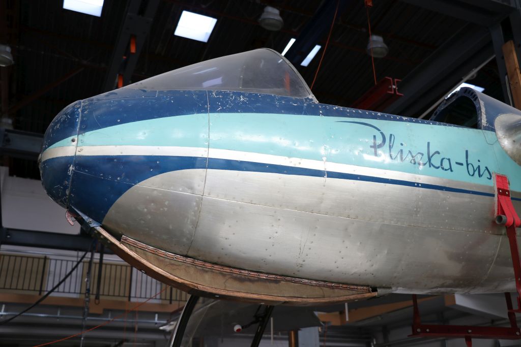

Mam pytanie dotyczące malowania - widziałem tylko jeden sposób malowania, podobny do Twojego, ale bez tego koloru turkusowego (?). To jest własna koncepcja czy wzorowałeś się na istniejącym malowaniu?
Post: 23 kwie 2020, o 09:18
Posty: 3875

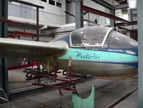

To może ja odpowiem. Przed budową Pliszki zebraliśmy trochę ikonografi. Dzięki naszym kolegom, zaprzyjaźnionym, otrzymałem dużo zdjęć egzemplarza znajdującego się w na Politechnice Rzeszowskiej. Ogólnie "nasze" modele będą miały wygląd/malowanie Pliszki SP-2244, tak jak na zdjęciach. Mam opracowane już napisy i znaki do wycięcia na ploterze. Po przedyskutowaniu tematu i korespondencji z naszymi kolegami z Rzeszowa ustaliliśmy sposób malowania i numery kolorów. Na potwierdzenie zamieszczam jedno ze zdjęć oryginału.
p8.jpg [ 110.16 KiB | Przeglądany 10184 razy ]
p6.jpg [ 124.97 KiB | Przeglądany 10184 razy ]
Post: 23 kwie 2020, o 09:19
Posty: 185
Lokalizacja: Wieś koło Żywca
molej pisze:
Wzorowałem się na oryginale, (tym co to robi za królika doświadczalnego :lol: ) kolor to RAL6019 (jasny zielony, pastel green)
