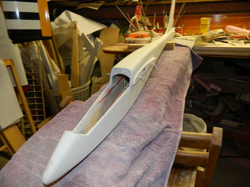

Post: 26 lut 2015, o 21:48
Kolejny dzień walki z kadłubem za mną, nie wiem który. Udało mi się położyć podkład pod lakier....strasznie ciężko idzie , tak szczerze to już mam dość. Niskie temperatury, awaria , zapchanie się pistoletu w czasie malowania, dotknięcie wężem świeżej powłoki....to tylko te najdelikatniejsze dzisiejsze kiszki. Ale jestem dobrej myśli :) powoli zbliżam się do finału.

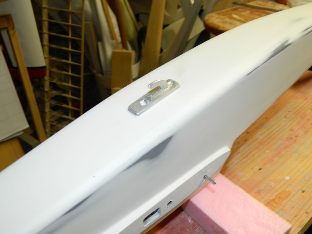

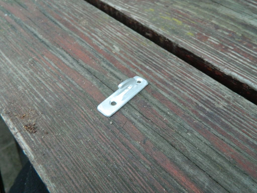

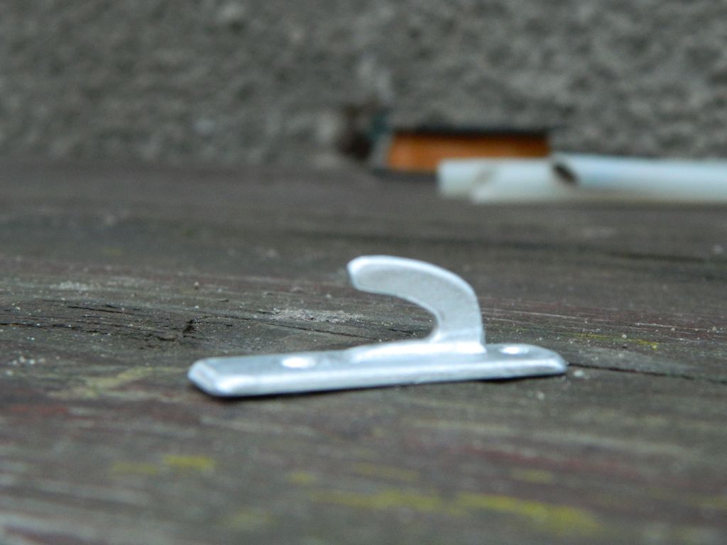

Sobotnie popołudnie poświęciłem na wykonanie różnych drobnych elementów do Kumaka. Na pierwszy ogień poszedł hak holowniczy. Wykonałem go z kawałka teownika aluminiowego. Przykręcony będzie do kadłuba za pomocą dwóch wkrętów w odpowiednią listwę sosnową. Taka konstrukcja będzie umożliwiała zmianę położenia haka w zależności od konfiguracji modelu. Tego rodzaju hak stosowałem wielokrotnie w moich modelach, sprawdzał się znakomicie. Jedyną wadą jest czas na wyprodukowanie ..... trzeba poświęcić ok 40 min ;) , na te już opisywane przeze mnie tylko 10 min.
DSCN2365.jpg [ 126.77 KiB | Przeglądany 7999 razy ]
DSCN2366.jpg [ 177.95 KiB | Przeglądany 7999 razy ]
DSCN2367.jpg [ 124.2 KiB | Przeglądany 7999 razy ]

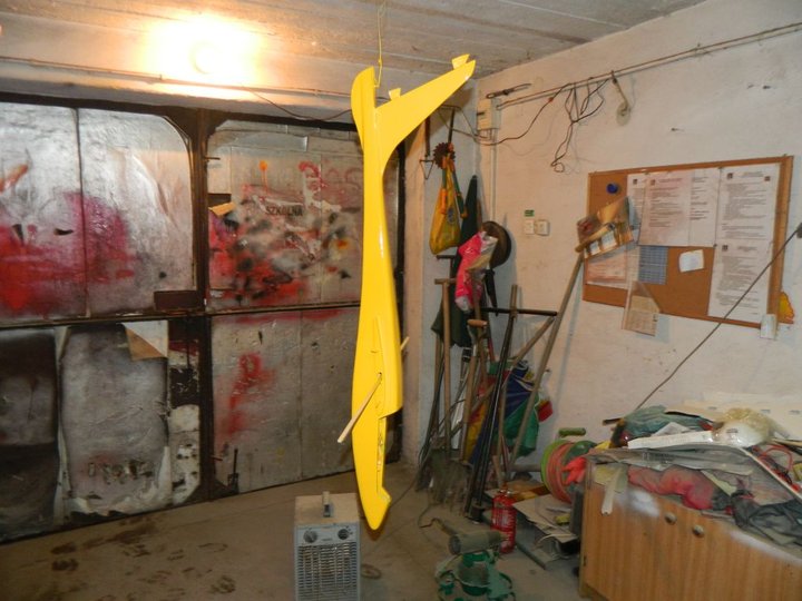

Niepowodzeń ciąg dalszy ;) Położyłem dzisiaj ostateczną warstwę podkładu białego pod lakier i podczas przenoszenia kadłuba z garażu do piwnicy, uderzyłem o coś....efekt, wgniecenie w tylnej części kadłuba, na przodzie i sama końcówka pionu :x , chyba jakieś fatum wisi nad modelem. Ale wszystko zaszpachlowałem, myślę , że jutro albo pojutrze trysnę lakierem, na razie na żółto.

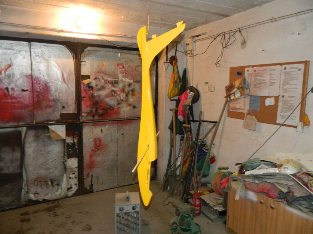

Post: 4 mar 2015, o 17:36

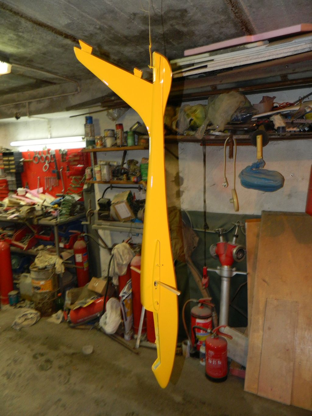

Pomalowałem kadłub :) lakier ten sam co w mAkro i trochę to dziwne, ale wszystko odbyło się bez wpadek/kiszek :o . Zielony lakier położę po oblocie, mam zbyt duże parcie, aby ulotnić model :lol: na razie szkoda mi czasu.

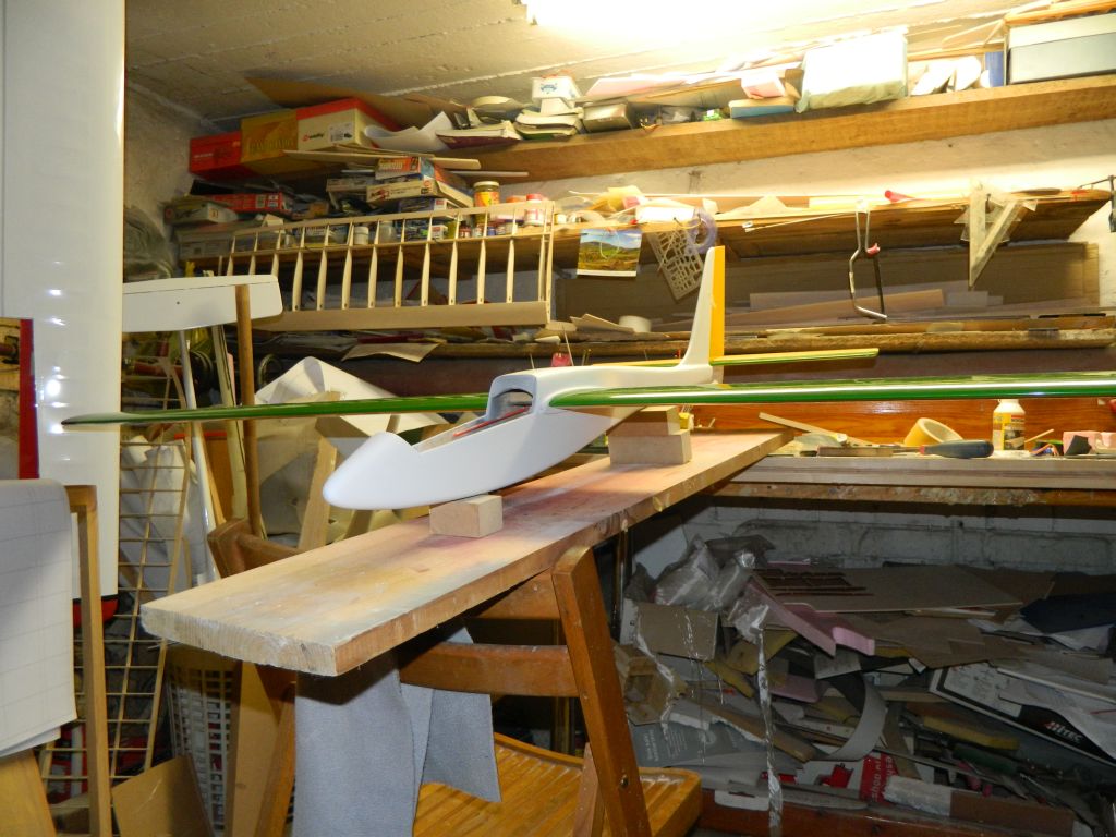

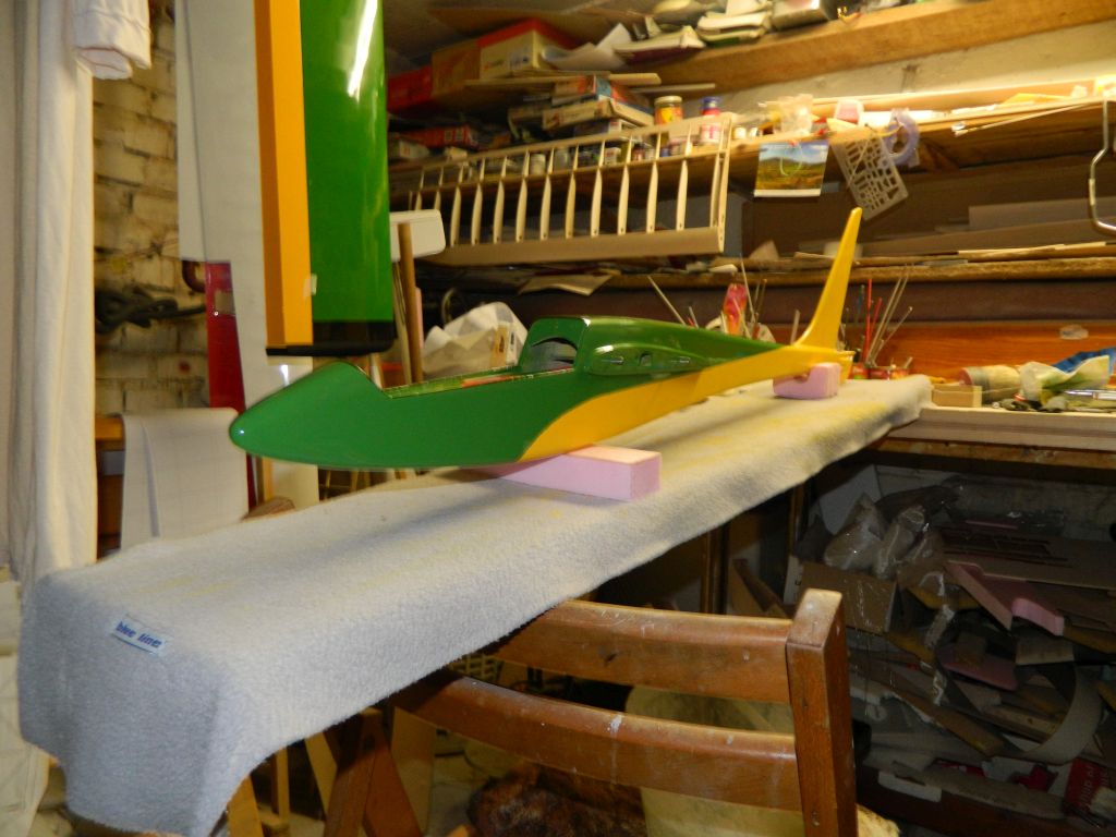

Post: 5 mar 2015, o 19:31

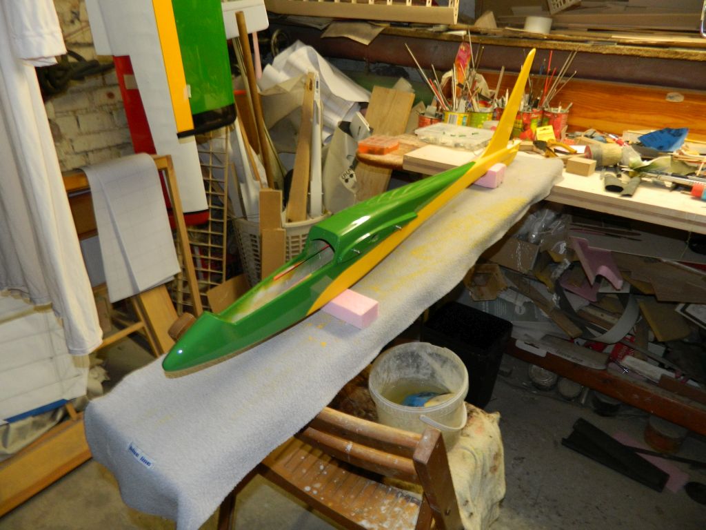

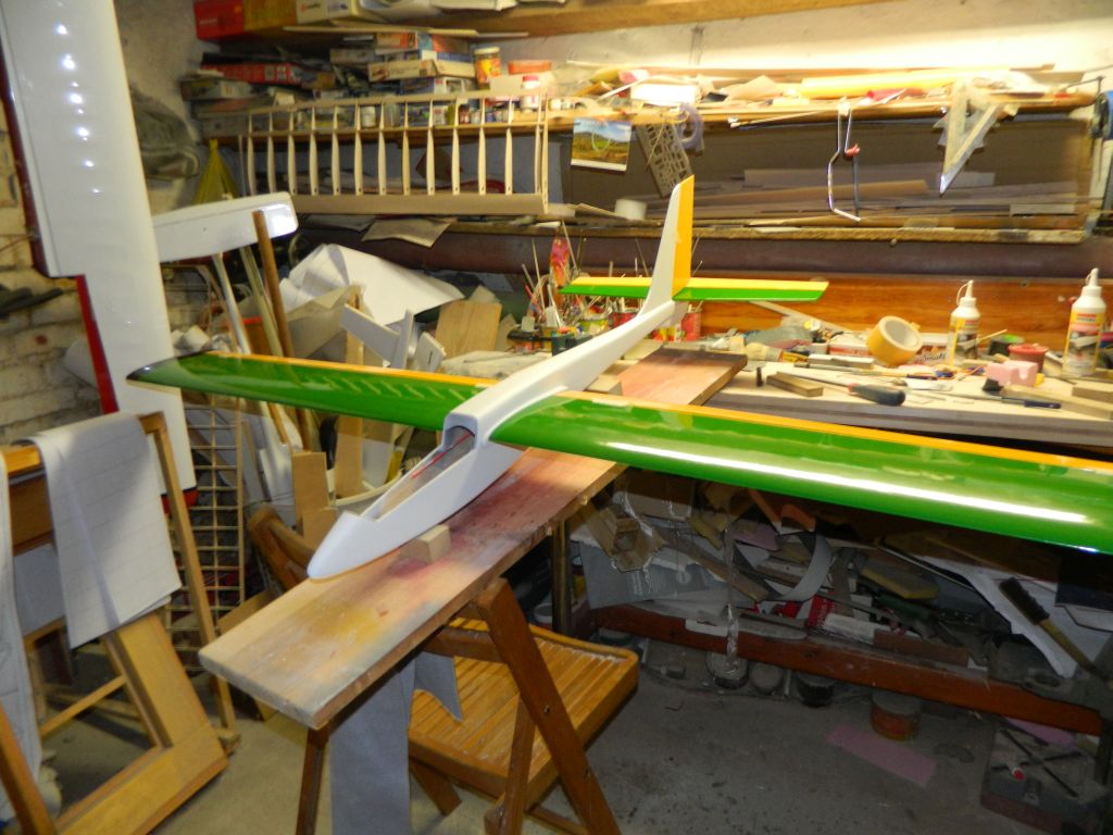

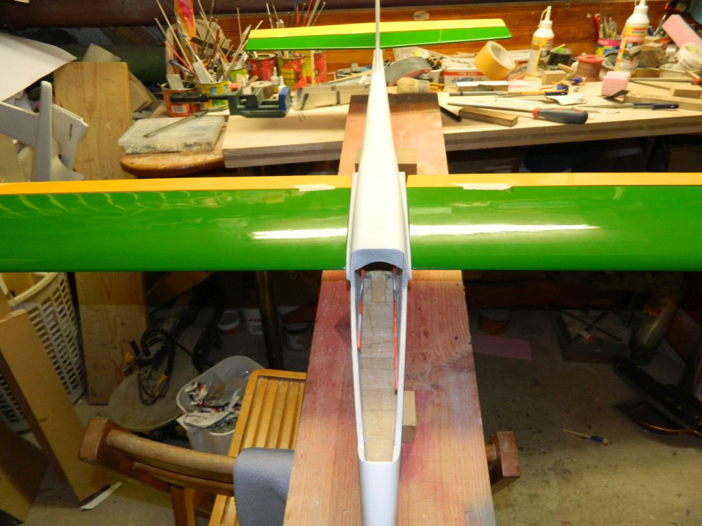

Dzisiaj odwiedziłem mieszalnie lakierów....po krótkiej debacie i porównaniu ze wzornikami kawałka zielonej folii, Pan lakiernik zniknął na zapleczu ;) . Po powrocie do domu szybko okleiłem kadłub i do garażu....efekt na zdjęciach :) . Na razie schnie, trzeba jeszcze spolerować i wyrównać przejście kolorów. Odcień wydaje mi się być bardzo dobry, ale będzie można coś bliżej powiedzieć dopiero przy dziennym świetle.
DSCN2373.jpg [ 165.95 KiB | Przeglądany 7875 razy ]
DSCN2374.jpg [ 176.28 KiB | Przeglądany 7875 razy ]

Te połączenie kolorów jest najładniejsze ze wszystkich barw Twoich modeli. :idea: Te dwa kolory kochają się i występują wspólnie w naturze. Zainstaluj w modelu brzęczyk , bo przy kwitnących mniszkach w wiosennej trawie nie masz szans go znaleźć. :lol:

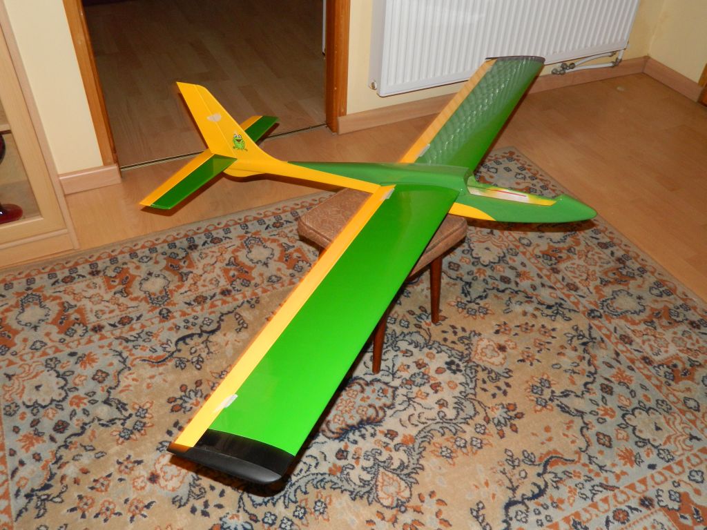

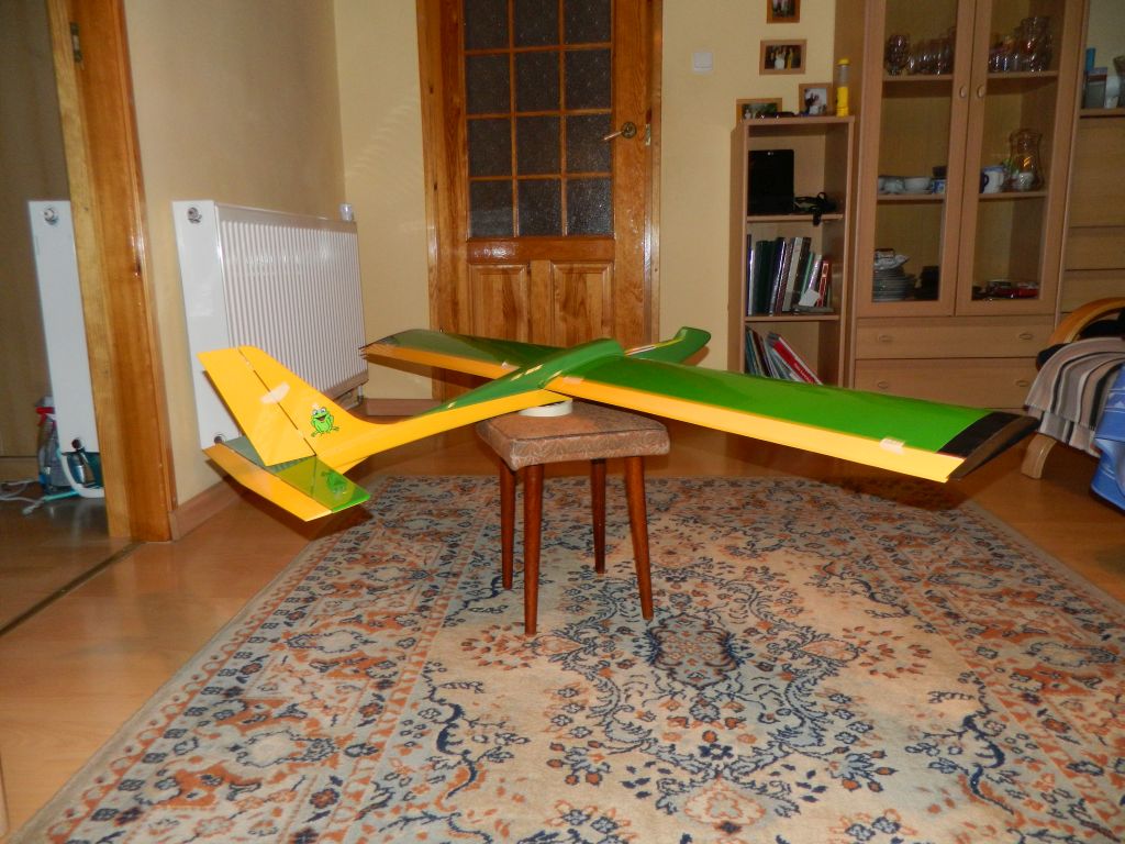

Post: 5 mar 2015, o 20:54
Dzięki Mirek za taką opinię, ale spoko, nie zgubię go :lol: .

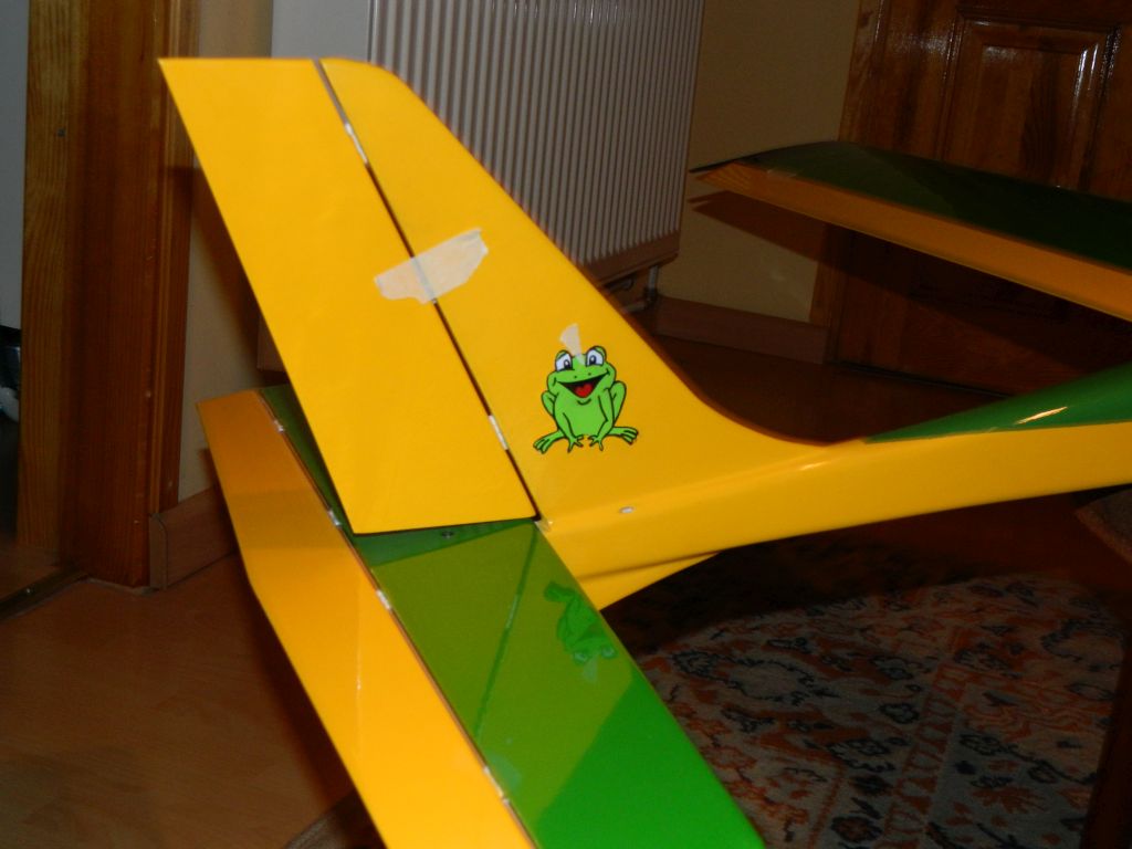

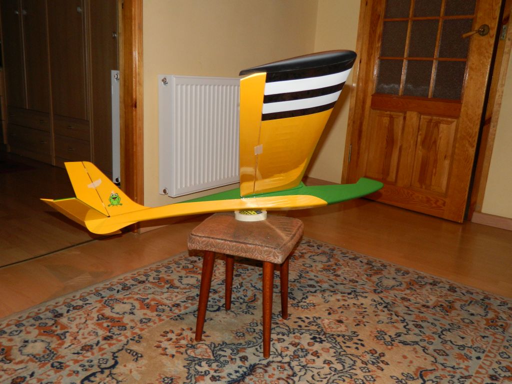

Próbny montaż, lakier już suchy. Wszyscy domownicy, włącznie z kotem, stwierdzili, że to najładniejszy mój model ;) . Mogę powiedzieć, że jakiś wygląd już jest, teraz weryfikacja w powietrzu, czas na wyposażanie Kumaka ;)
p.s.
Mirek, dzięki za tą piękną żabkę :D to jej premiera ;) .
DSCN2375.jpg [ 176.44 KiB | Przeglądany 7862 razy ]
DSCN2376.jpg [ 196.6 KiB | Przeglądany 7862 razy ]
DSCN2378.jpg [ 193.16 KiB | Przeglądany 7862 razy ]
DSCN2379.jpg [ 130.65 KiB | Przeglądany 7862 razy ]
