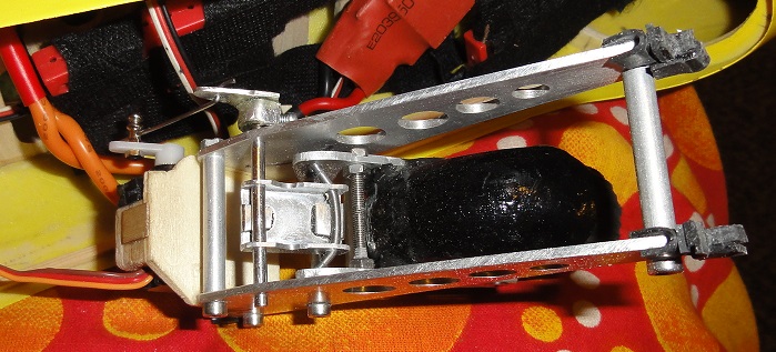

Wracając do Canguro - po wyjęciu podwozia okazało się że zgięła się ośka Ø2 [mm]. Na szybko w B. wymieniłem ją ale muszę nieco zmienić konstrukcję - poszerzyć punkty podparcia aby zmniejszyć moment gnący. Ewentualnie zastosować twardszy materiał (obecnie oś jest z gwoździa :roll: )
274.JPG [ 112.51 KiB | Przeglądany 23313 razy ]

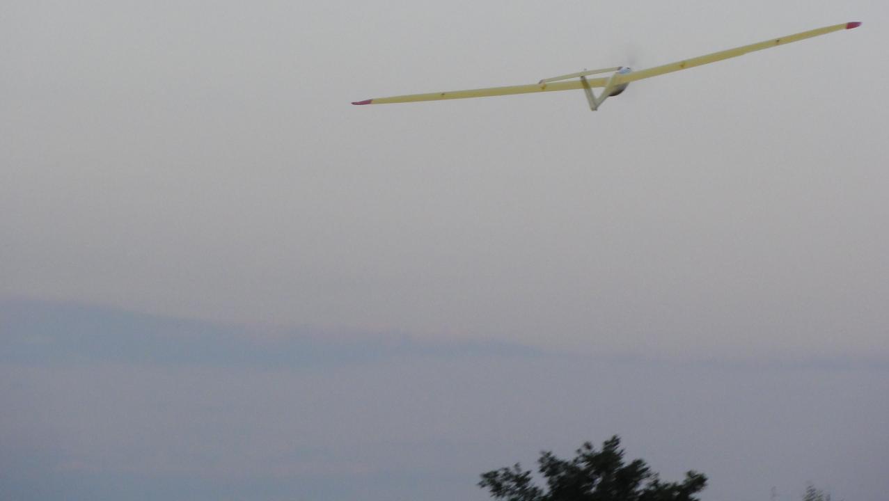

Lata, lata, lata! :D :D :D Co prawda loty testowe nie wysokie ale jest postęp :D
Więc tak, próby rzutów z ręki na trawiastej murawie stadionu i pomocnie z silnikiem dzięki sugestii tom_apis-a. Loty, bardziej ślizgi, przy bezwietrznej pogodzie, bardzo długi dobieg (trzeba lotkami "trzymać" do końca), duża czułość na stery (wstępnie duże wychylenia). Kusiło mnie baaardzo aby zrobić kilka kółek ale otaczające latarnie plus drzewa to nie do końca dobre miejsce na "duży oblot".

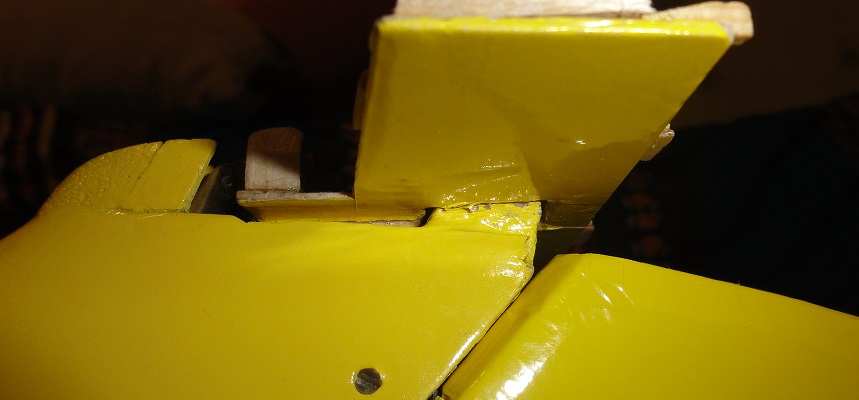

Z informacji tych mniej miłych - podwozie znów zgięło się jak poprzednio (oś). Jeszcze nie dojechałem do domu więc nie było czasu na modyfikacje. A w ostatnim locie, już po zachodzie, zbyt wysoko wyciągnąłem model (chce lecieć :lol: ) i aby wyrobić się przed bramką i ogrodzeniem "położyłem" model na skrzydło - piękny cyrkiel :oops:. No i jak się okazało pękło mocowanie sanek statecznika poziomego (znowu).
277.JPG [ 62.89 KiB | Przeglądany 23242 razy ]
278.JPG [ 65.05 KiB | Przeglądany 23242 razy ]
Sklejka plus tkanina to jednak za mało. Trzeba było wykonać całość z duralu. Spróbuję naprawić to tym co mam pod ręką (znaczy dobrze, pewnie). Wszak jutro można lecieć już wysoko :)

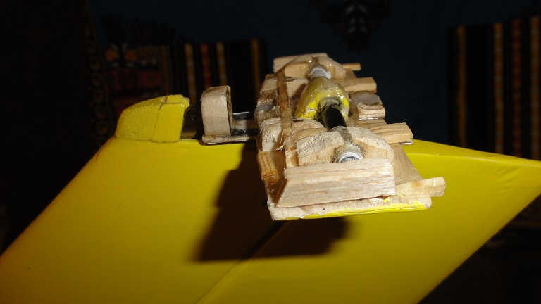

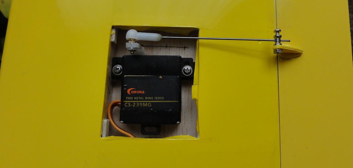

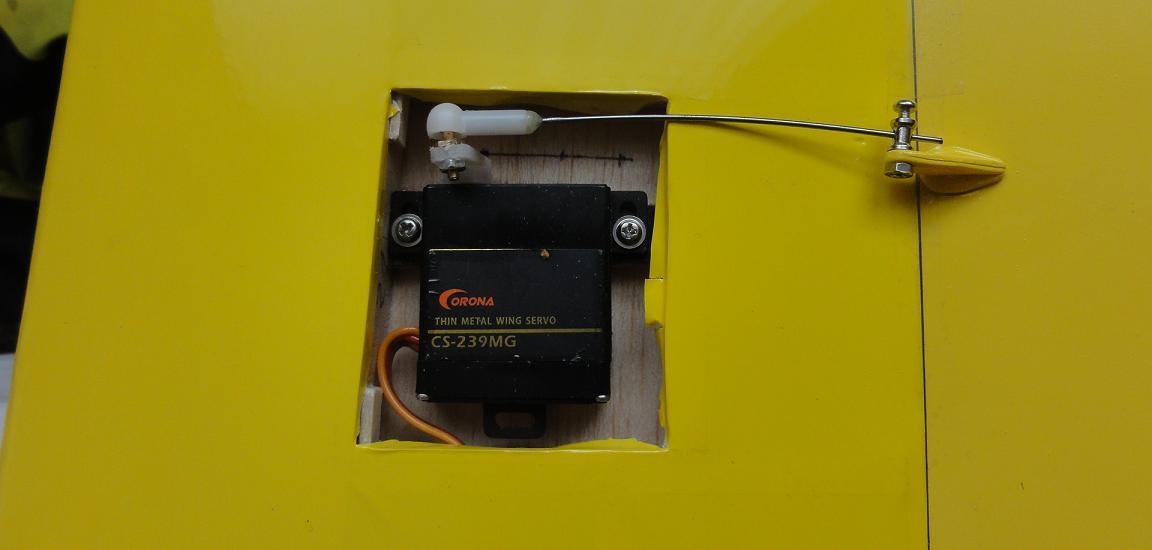

Wracając do modelu - po złapaniu końcówki skrzydła i próbie skręcania nie wydało mi się ono zbytnio wiotkie. Po sprawdzeniu serw lotek okazało się że lewe serwo się poluzowało i ruszało się w gnieździe - stąd flatter w ostatnim locie (kolejne testy przy dużej prędkości potwierdziły to).
Wiotkie za to okazały się napędy lotek. Już raz je zmieniałem lecz jeszcze zbyt mało. Długie ramię plus przegub - nie jest to dobre połączenie.
279.JPG [ 34.04 KiB | Przeglądany 23115 razy ]
280.JPG [ 33.77 KiB | Przeglądany 23115 razy ]

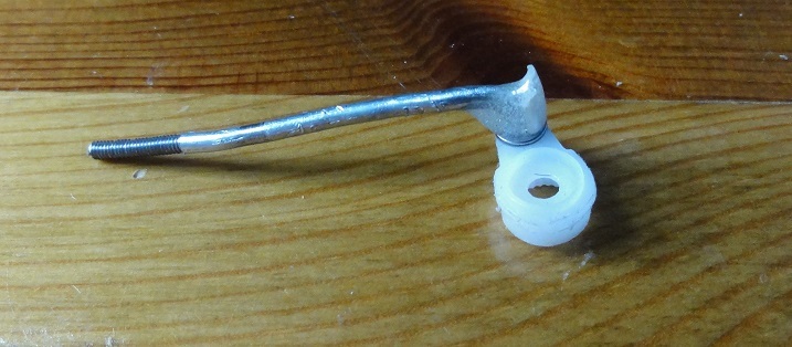

Snap kulowy zastąpiłem zwykłym snapem wraz z nagwintowanym aluminiowym popychaczem - teraz jest dużo sztywniej
281.JPG [ 35.95 KiB | Przeglądany 23115 razy ]
Liczyłem że tutaj leżała przyczyna obniżonej skuteczności lotek przy dużych prędkościach ale nie do końca - co prawda jest lepiej ale ciągle źle.

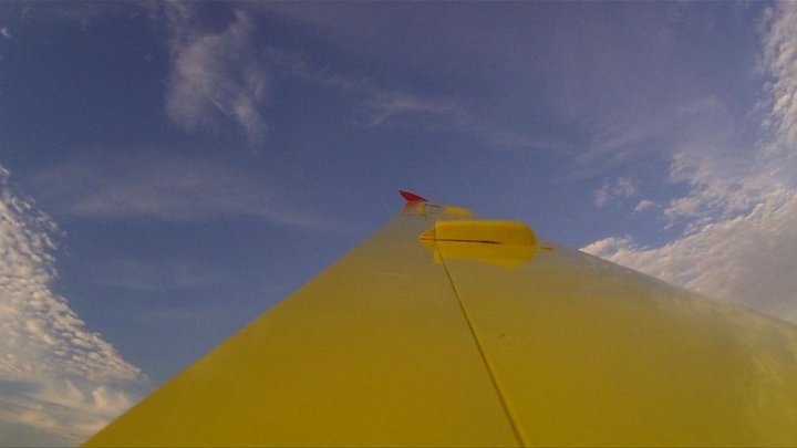

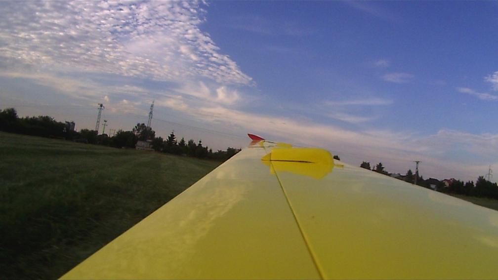

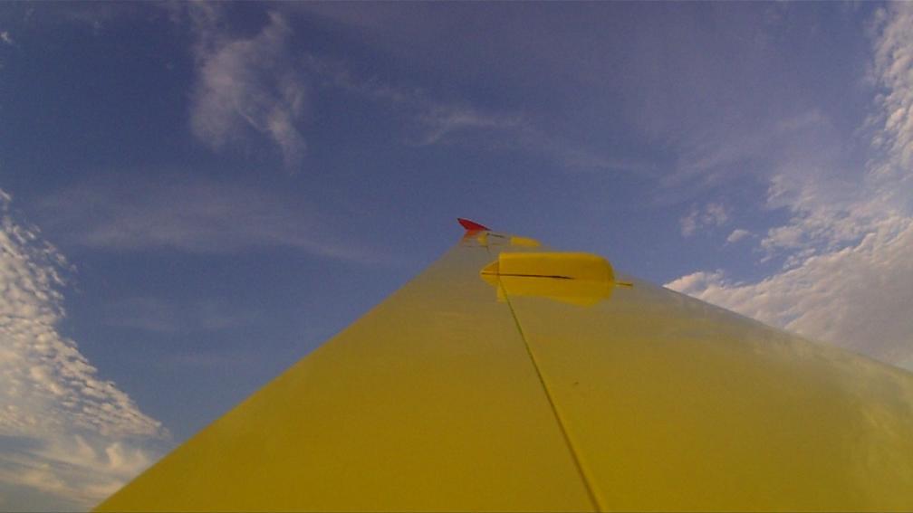

Zamontowałem kamerę na modelu aby mieć pogląd na skrzydło podczas nurkowania i wykonałem kilka lotów. Okazuje się że skrzydła nie skręcają się a tylko uginają (poniżej zdjęcia ze skrajnych ugięć)
282.jpg [ 42.23 KiB | Przeglądany 23115 razy ]
283.jpg [ 31.85 KiB | Przeglądany 23115 razy ]

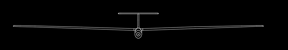

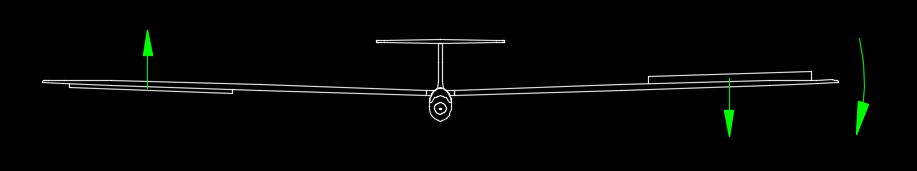

Zakładam więc, że to ugięcie a nie skręcenie wpływa na obniżoną skuteczność lotek przy dużych prędkościach. Opiszę to co mam na myśli w dwóch słowach. Przy normalnym locie model z przodu wygląda następująco:
284.png [ 8.09 KiB | Przeglądany 23115 razy ]
Wychylając lewą lotkę do góry (prawa w dół) model winien przechylić się na lewe skrzydło
285.png [ 9.09 KiB | Przeglądany 23115 razy ]

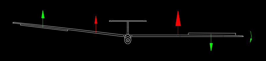

Jednakże przy wiotkim skrzydle, wypór na lotkach zamiast pochylać cały model - pochyla najpierw płaty (na rysunku przesadziłem z kątami dla przejrzystości)
286.png [ 11.48 KiB | Przeglądany 23115 razy ]
Przy tak wychylonych lotkach model powinien przechylić się na lewe skrzydło. Ale również przy takim ustawieniu płatów - model musi przechylić się na prawe skrzydło (siła nośna na lewym, poziomym skrzydle jest większa niż na prawym). Wg mnie właśnie te przeciwstawne siły powodują b.słabą reakcję na lotki.

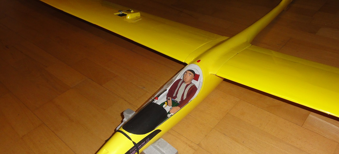

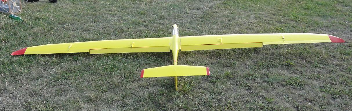

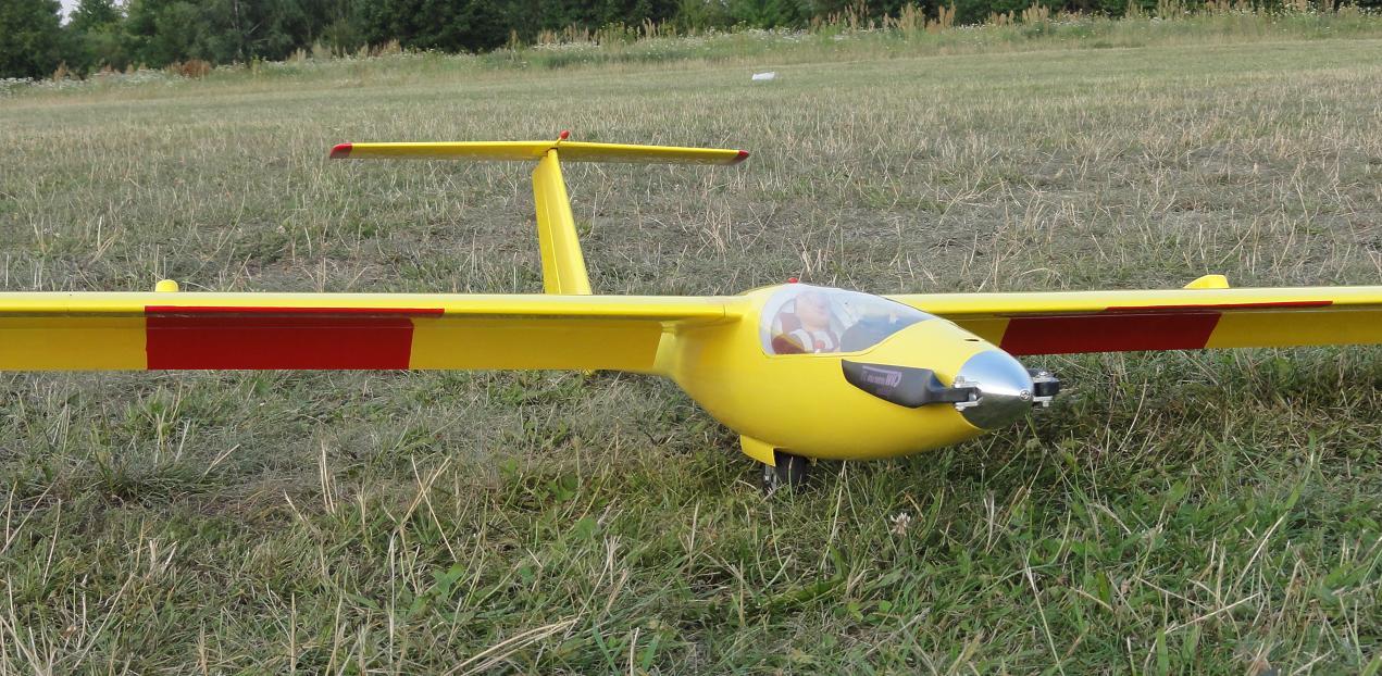

I na koniec przydługawego wpisu kilka zdjęć.
287.JPG [ 200.7 KiB | Przeglądany 23115 razy ]
288.JPG [ 128.1 KiB | Przeglądany 23115 razy ]
289.JPG [ 68.54 KiB | Przeglądany 23115 razy ]
290.JPG [ 28.88 KiB | Przeglądany 23115 razy ]
291.JPG [ 38.57 KiB | Przeglądany 23115 razy ]
292.JPG [ 38.12 KiB | Przeglądany 23115 razy ]
293.JPG [ 48.89 KiB | Przeglądany 23115 razy ]

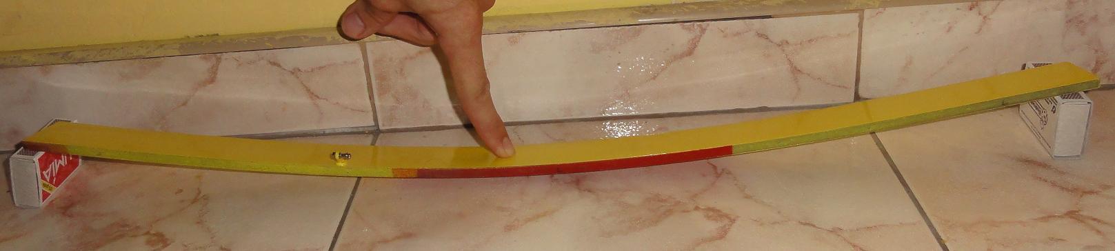

O takim czymś nawet nie myślałem ale masz całkowitą rację w tym co piszesz. Czy taka przyczyna jest u mnie? Wydaje mi się że nie do końca. Lotki zbudowane są tak aby miały dużą sztywność na skręcanie (tkanina ułożona pod kątem 45°). Ale na zginanie są zadziwiająco podatne
294.JPG [ 54.04 KiB | Przeglądany 23061 razy ]
Takie ugięcie uzyskuję przy niezbyt dużym nacisku. Skrzydło ugina się sporo mniej. Niestety nie mogę powiedzieć jak to ugina się w zespole gdyż zdjąłem już lotki i klapy :|

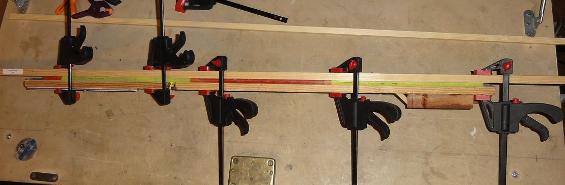

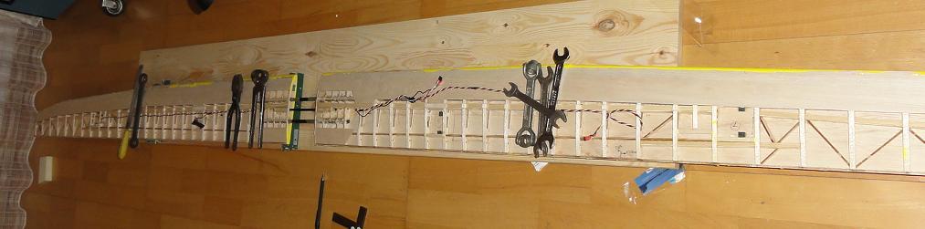

Ściągnąłem folię z górnej części skrzydła, zamieniłem pręty Ø5 na rurki węglowe Ø9x1 [mm]. Przy tej średnicy, łącznik "wcina" się już w dźwigary więc trzeba było puścić obok kolejny. Dałem go więc na całej rozpiętości aby dodatkowo usztywnić płat i bynie okazało się, że znowu trzeba coś przerabiać :twisted: Na rurkach łączników wykonałem pochewki z laminatu, rozwierciłem stare tuleje, ustawiłem skrzydła na styrodurowych szablonach i przykleiłem co trzeba;)
295.JPG [ 35.87 KiB | Przeglądany 22845 razy ]
O dziwo, podczas klejeniem Soudal'em 66A, okazało się że łącznik węglowy złapał się przez laminatową pochwę!! Ledwo go wyjąłem, miałem wizję że znowu jakaś lipa na grubo :?

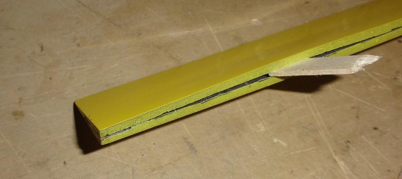

Przyszła kolej na lotki (zmniejszenie ich grubości). Naciąłem laminat i gorącym drutem podciąłem styrodur
296.JPG [ 29.12 KiB | Przeglądany 22845 razy ]
W środek zaaplikowałem klej polimerowy, ścisnąłem całość a przecięty laminat złapałem CA na zakładkę
297.JPG [ 53.08 KiB | Przeglądany 22845 razy ]
Po wyschnięciu jest ok. Wytrzymałość na skręcanie zapewne jest niższa niż pierwotnie ale i tak całkiem spora :D

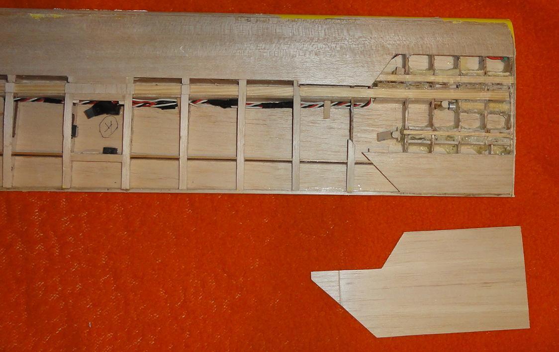

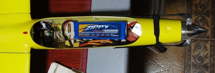

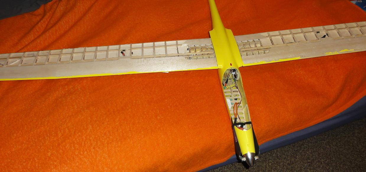

Przyszła kolej na wymianę pochew w kadłubie. Bardzo mało miejsca na klejenie ale trochę gimnastyki i udało się ;)
298.JPG [ 92.11 KiB | Przeglądany 22845 razy ]

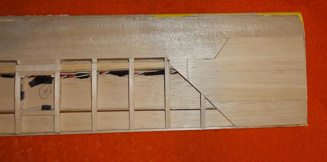

Dociąłem z balsy częśc kesonu który został wycięty i muszę go przykleić
299.JPG [ 104.47 KiB | Przeglądany 22845 razy ]
300.JPG [ 71.96 KiB | Przeglądany 22845 razy ]
Potem tylko "zafoliować" skrzydło, dokleić lotki i klapy i można wybierać się na testy. Z tego co widzę, ugięcie skrzydła jest wyraźnie mniejsze :D Mam nadzieję, że tym razem będzie tak, jak miało być od razu ;) :oops:

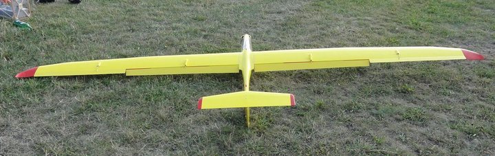

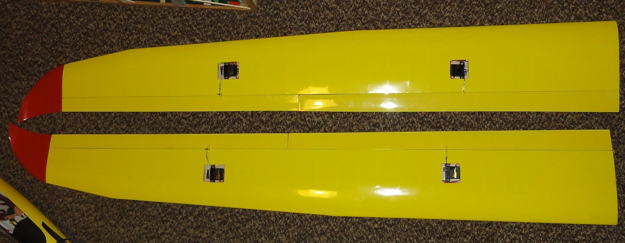

Folia już na skrzydłach, doklejone lotki i klapy
301.JPG [ 195.96 KiB | Przeglądany 22656 razy ]

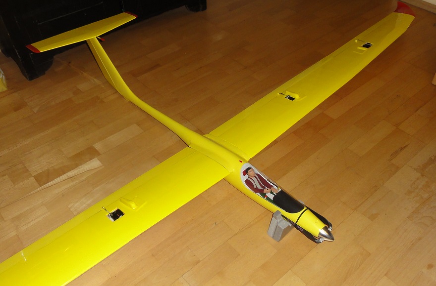

Poskładany kompletny modle waży 2,1 [kg] czyli prawie o 100 g więcej. Daje to obciążanie powierzchni 37,5 g/dm² (wcześniej 35,8). Skrzydła z kadłubem nie schodzą się już "na zero" ale trudno
302.JPG [ 134.81 KiB | Przeglądany 22656 razy ]
303.JPG [ 123.28 KiB | Przeglądany 22656 razy ]
