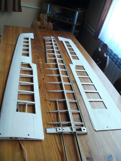

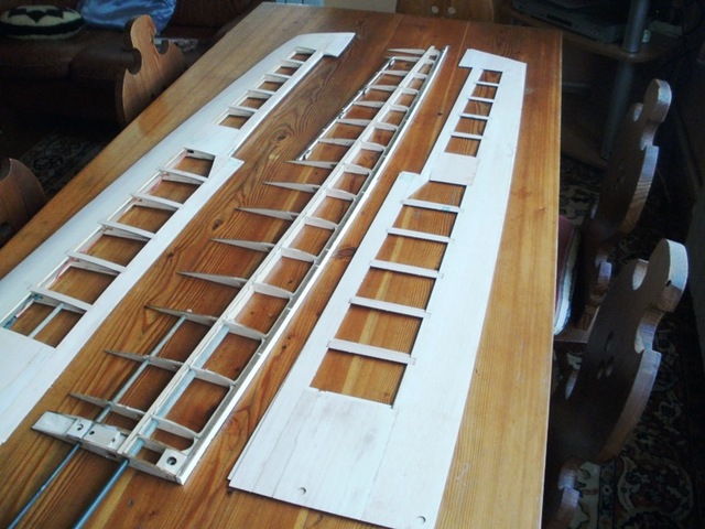

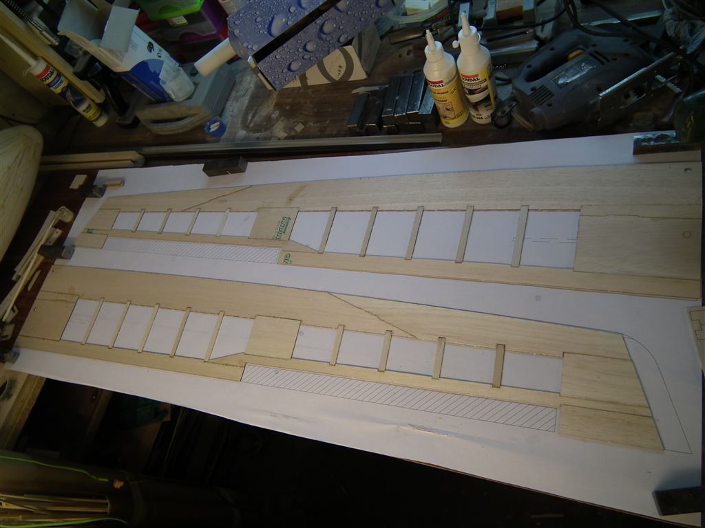

Wszystko fajnie ale czy kleicie swoje szybowce? Ja praktycznie jestem na finiszu. Dziś może nawinę brakującą rurkę a jutro zamknę skrzydło dolnym pokryciem.
Post: 26 cze 2013, o 16:41
Posty: 453
Sławek budujemy ;) tylko wątku nie chcemy zaśmiecać , czekamy aż skończysz swoją :)
DSCF3608_resized.JPG [ 129.65 KiB | Przeglądany 10814 razy ]
DSCF3607_resized.JPG [ 93.08 KiB | Przeglądany 10814 razy ]
Post: 26 cze 2013, o 16:44
Posty: 3022
Masakra normalnie z Wami :D Przecież po to założyłem temat żeby każdy wrzucał swoje foty z budowy, a tu po cichaczu każdy klepie sam szybowiec. Zależy mi na relacjach bo będę wiedział z czym są problemy.
Bardzo ważna sprawa, górne pokrycie należy zeszlifować na natarciu około 1mm a dolne od 1mm na końcówce do 3mm przy kadłubie (też dotyczy to natarcia) jutro zrobię fotkę jak wyznaczyć linię szlifowania. Zrobiłem naddatek ale wyszedł za duży
Post: 26 cze 2013, o 17:00
Posty: 453
Z kadłubem i usterzeniem nie ma problemu przy składaniu , walnąłem jednego babola ( chyba mi coś na oczy padło ) w dolnym poszyciu , chodzi o te elementy przy kadłubowe z otworami tam przydał by się zamek żeby nie skleić tego odwrotnie tak jak mi się udało :oops: ale to mały pikuś :lol:
Post: 26 cze 2013, o 17:04
Posty: 3022
Powiem Ci że mnie nie udało się skleić niczego odwrotnie, no może tylne mocowanie skrzydła pomiędzy 1 o 2 żeberkiem.
W kadłubie masz do wklejenia jeszcze trzy elementy (łoże płatów)
Post: 26 cze 2013, o 17:18
Posty: 453
Już wklejone ;) kadłub muszę tylko doszlifować i do oklejania , w skrzydłach zostało mi przyklejenie płaszczów :) jak dobrze pójdzie to zabiorę ją w Bieszczady ;)

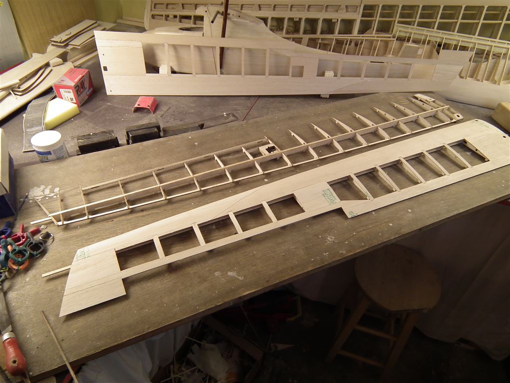

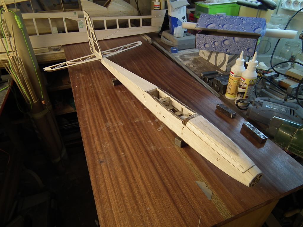

Nakrzyczał na nas Sławek, że nie publikujemy naszych prac. Oto kilka moich - obiecuję, że będzie ich więcej.
mpig.jpg [ 102.41 KiB | Przeglądany 10771 razy ]
e2ks.jpg [ 111.25 KiB | Przeglądany 10771 razy ]

Gerusek, tak to rozumiem :D
Dodałem zdjęcia jako załączniki, nie dość że masz nad nimi pełną kontrolę to nie znikną z tematu dopóki sam o tym nie zadecydujesz.

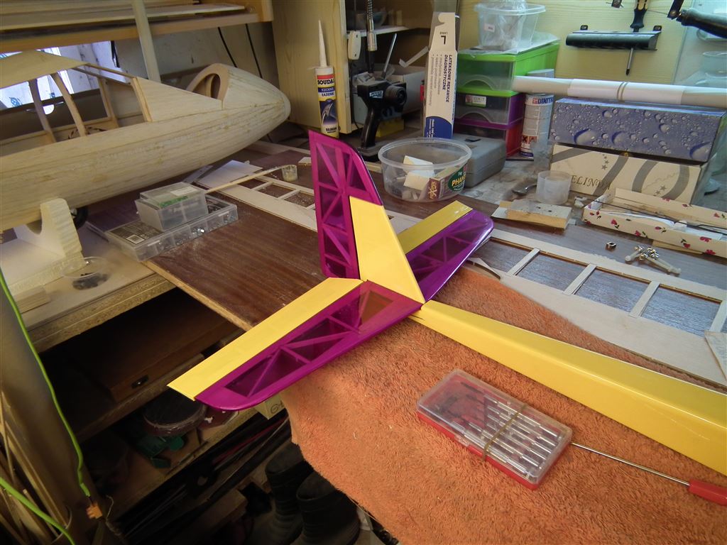

Nie wiem jak wam ale mi się ogonek podoba :D
DSCF3613_resized.JPG [ 141.14 KiB | Przeglądany 10693 razy ]

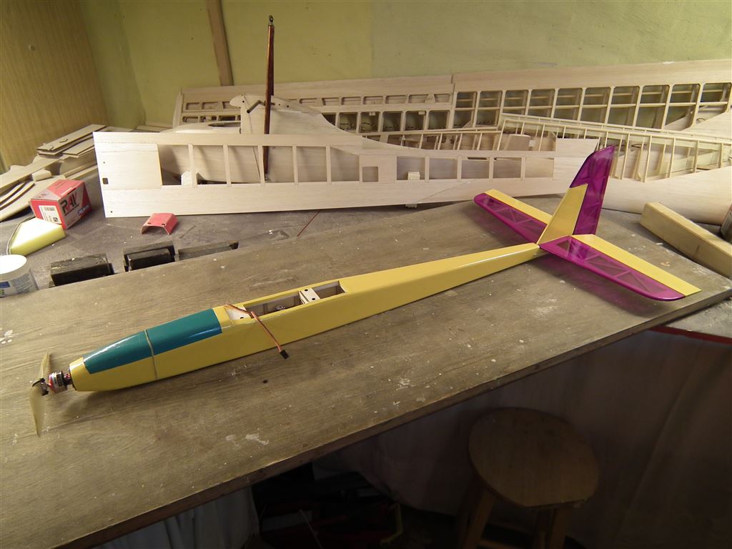

a tak prezentuje się kadłub w całej okazałości , na razie zamontowałem e-maxa 2812 (wersja nisko budżetowa ) :lol: później dostanie inny silnik , składane śmigiełko i kołpak .
DSCF3617_resized.JPG [ 105.61 KiB | Przeglądany 10693 razy ]
