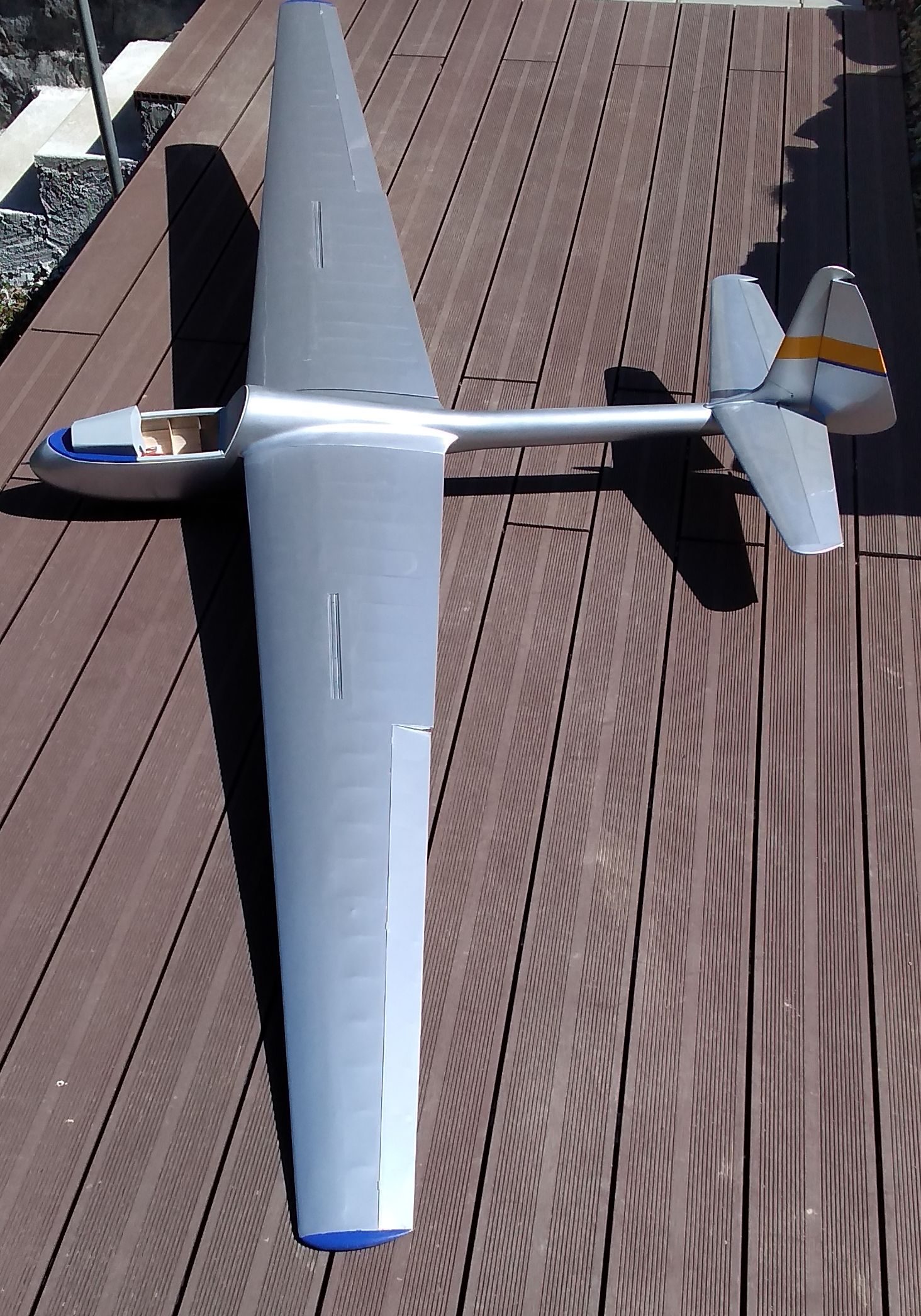

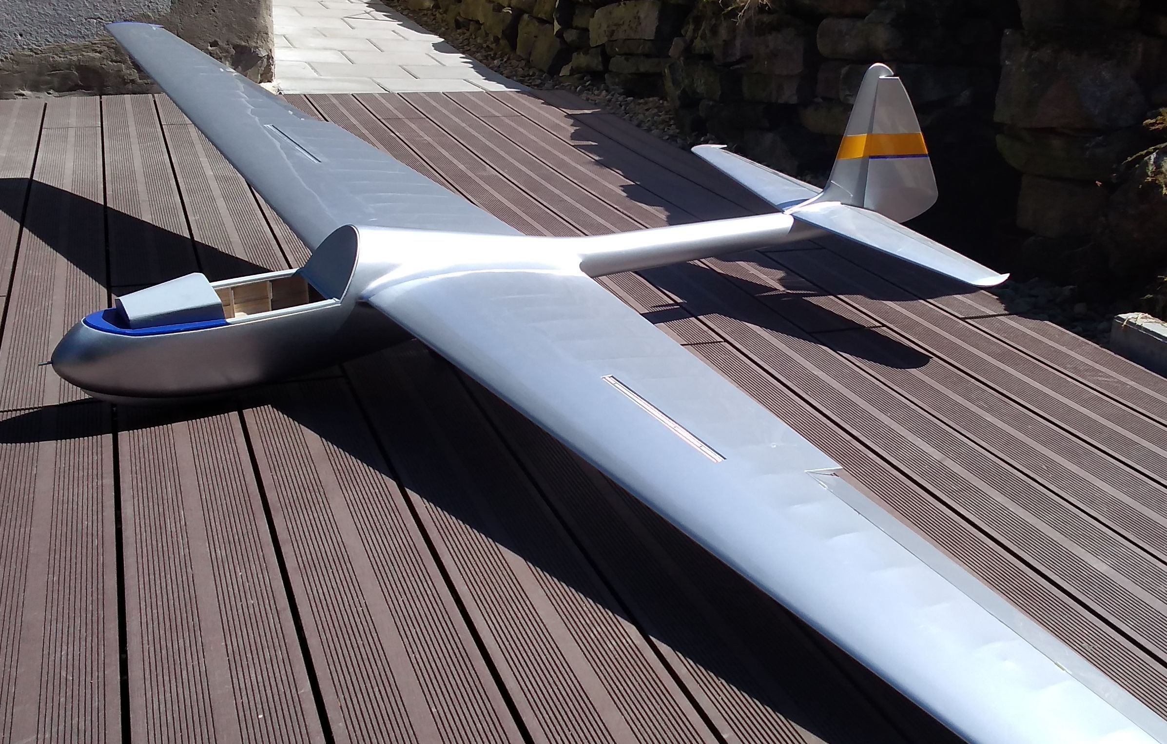

Wygląda dobrze! :) Folię też pomalowałeś? Molej pyta się, czy trwała jest przyczepność? Ja folii nie zmatowiłem tylko przetarłem benzyną ekstrakcyjną przed malowaniem. Jedyny minus jest taki, że z żelazkiem w przypadku zmarszczek pod wpływem eksploatacji, nie ma co wchodzić. Tu jest pozamiatane. Tylko opalarka. Na razie trzyma. ;)
Post: 7 kwie 2020, o 21:10
Posty: 185
Lokalizacja: Wieś koło Żywca
Nie, folii nie malowałem, widać różnicę, jest bardziej błyszcząca. Ogólnie, mnie to nie przeszkadza, ale zobaczę, poeksperymentuję z bezbarwnym.
Robiłem próbę malowania folii na jakimś zapomnianym skrzydle, srebrny lakier zostawia brzydkie zacieki, można by spróbować zmatowić folię ale...mnie to nie potrzebne, póki co :)
Pozdrawiam, Stefan

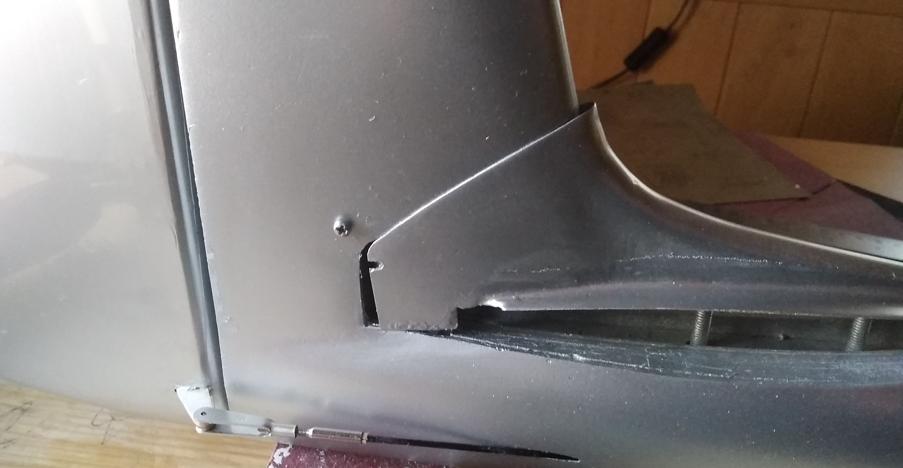

W sumie dobrze że owiewka jest przykręcana (jak zaproponował Andrzej Klos). Jeśli jest wystarczająco sztywna, zwiększy wytrzymałość "podciętego" statecznika pionowego.
Post: 8 kwie 2020, o 15:11
Posty: 185
W moim przypadku raczej nie, zresztą, uważam że zalaminowany statecznik (jak wcześniej pisałem) jest wystarczająco wytrzymały
img_20200408_150402.jpg [ 383.5 KiB | Przeglądany 9202 razy ]
Pozdrawiam, Stefan

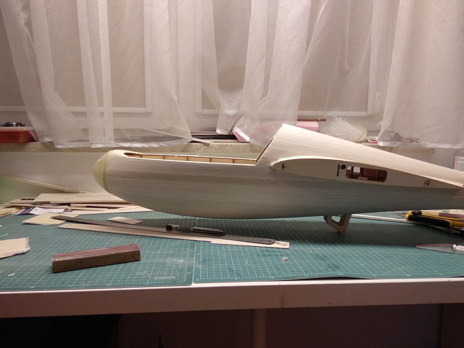

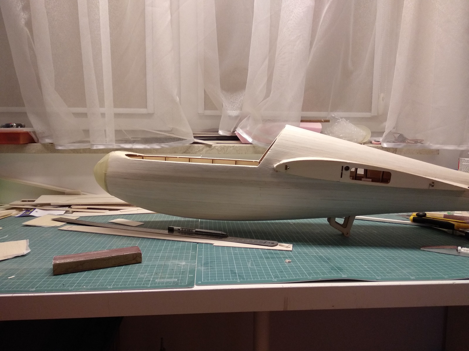

Patrząc na kadłub kolegi to ja jestem daleko w tyle :oops:

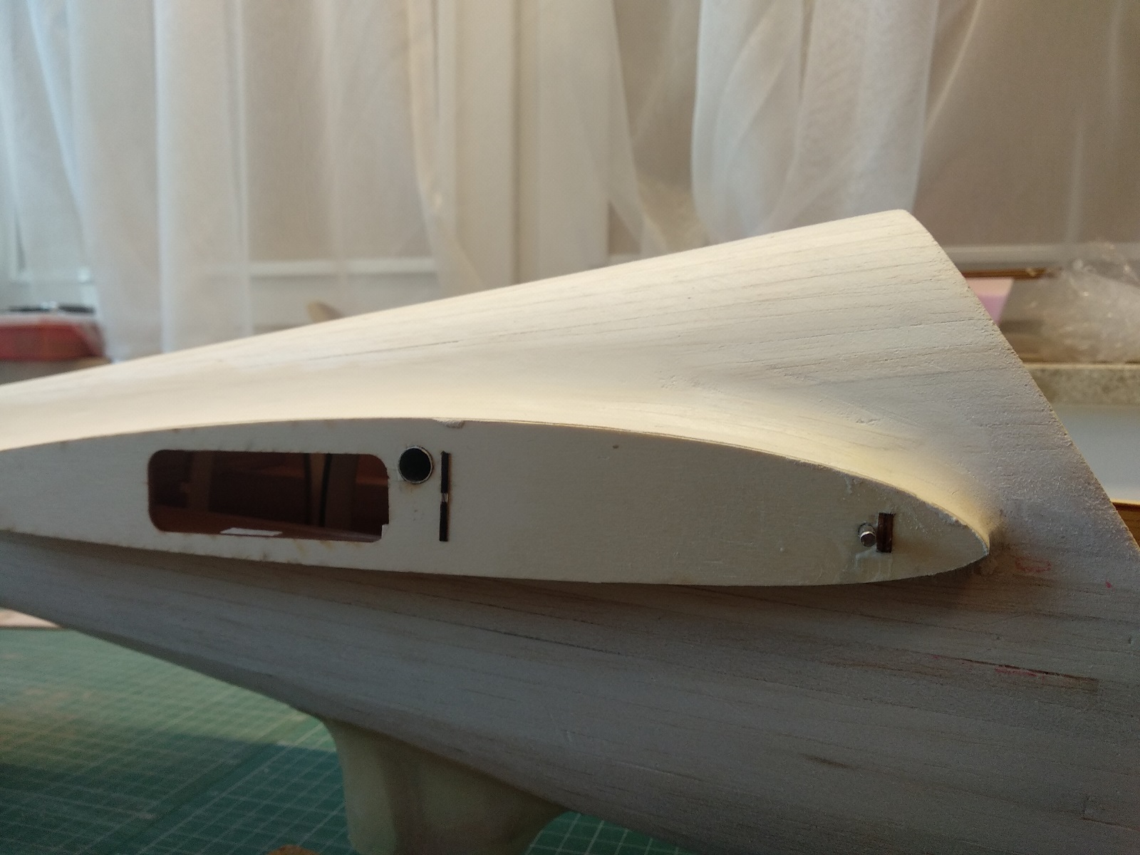

SW przygotowany:
IMG_20200408_201708.jpg [ 365.19 KiB | Przeglądany 9185 razy ]

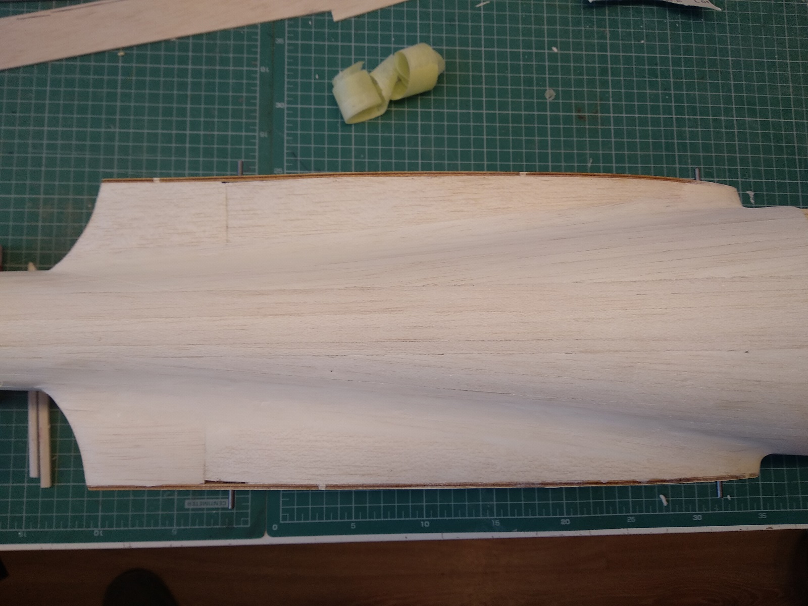

Centropłat gotowy, jeszcze tylko owiewka koła i kadłub do gruntowania.
IMG_20200409_214326.jpg [ 614.01 KiB | Przeglądany 9161 razy ]
IMG_20200409_214338.jpg [ 427.39 KiB | Przeglądany 9161 razy ]
IMG_20200409_214351.jpg [ 549.68 KiB | Przeglądany 9161 razy ]

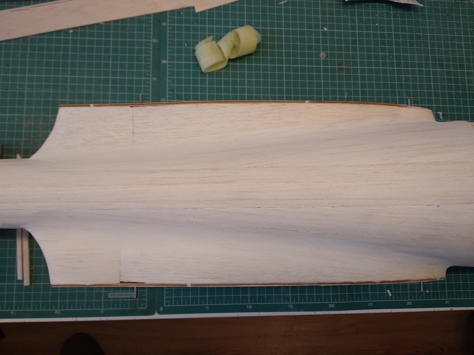

Post: 10 kwie 2020, o 18:54

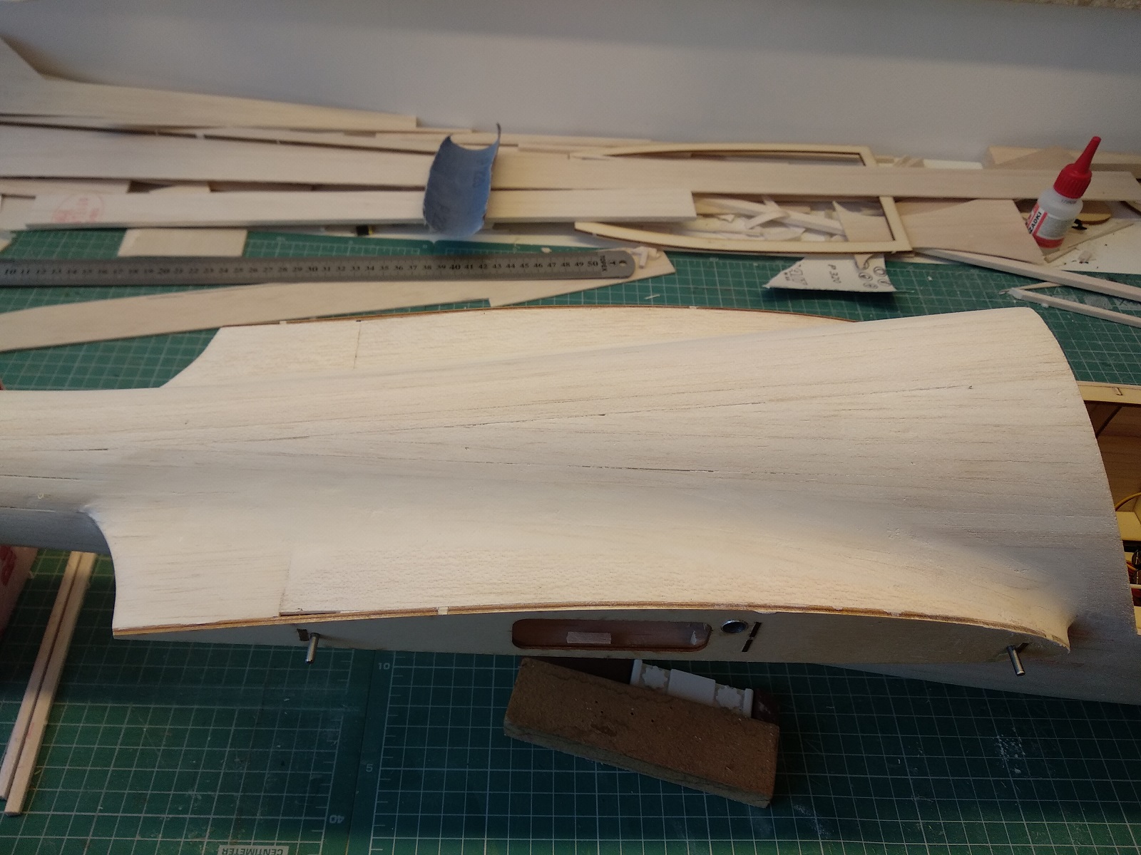

Po srogiej presji na czacie, popracowałem ponownie nad centropłatem.
Jest tak, jeszcze mini ubytki do wyrównania, ale kształt już zostaje.
IMG_20200410_184911.jpg [ 454.55 KiB | Przeglądany 9128 razy ]
IMG_20200410_184917.jpg [ 471.33 KiB | Przeglądany 9128 razy ]
IMG_20200410_184927.jpg [ 389.99 KiB | Przeglądany 9128 razy ]
