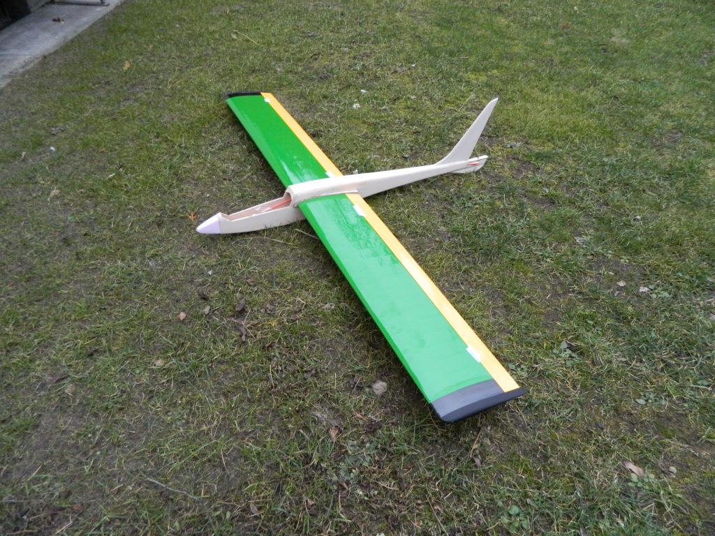

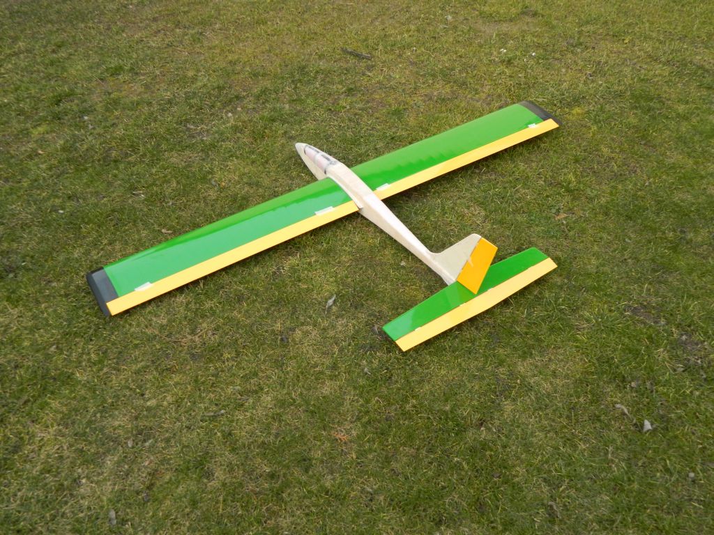

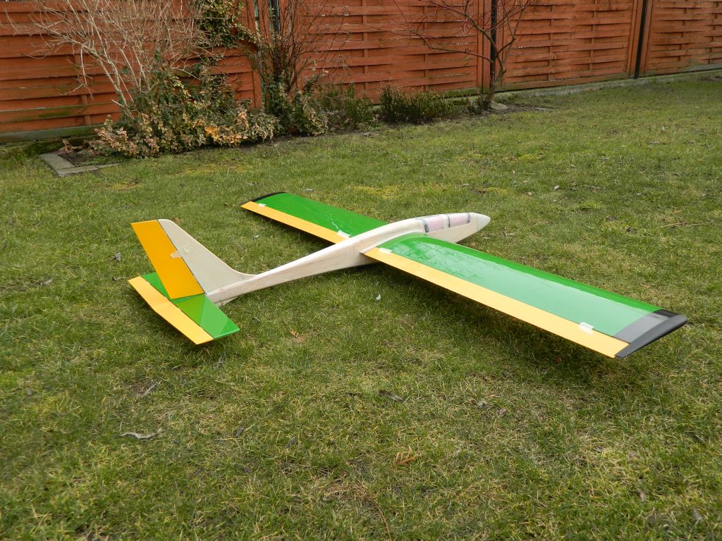

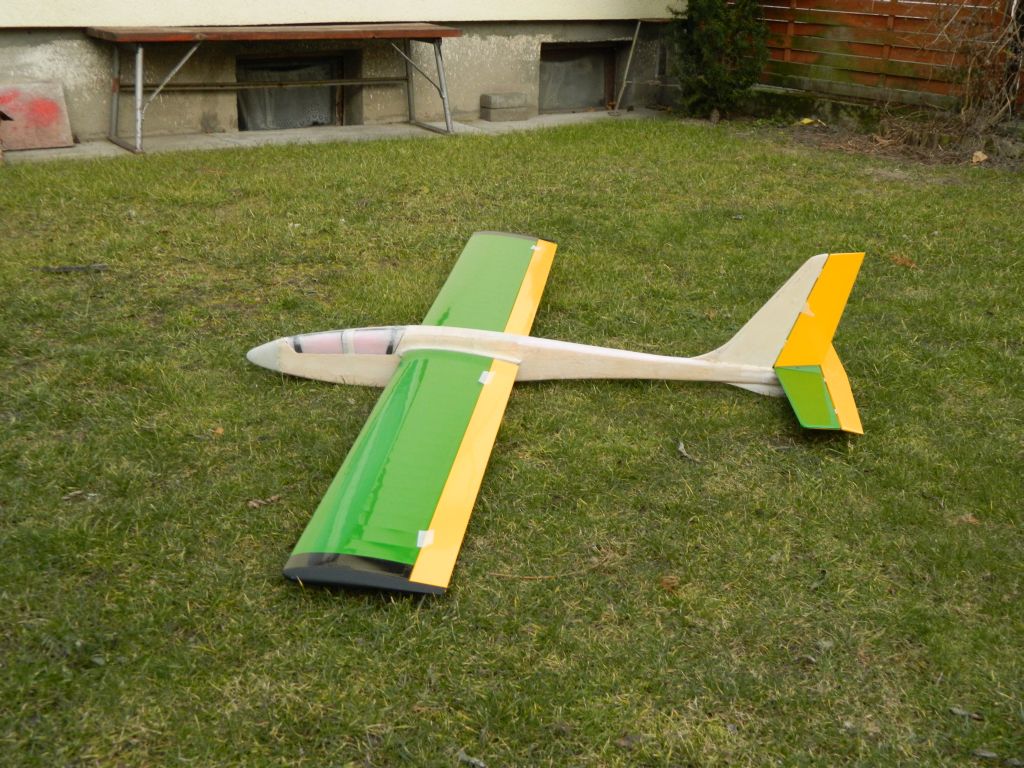

Skrzydła oklejone. Tak się prezentuje Kumak z widoku z góry i spodu.
DSCN2348.jpg [ 250.35 KiB | Przeglądany 9122 razy ]
DSCN2349.jpg [ 225.82 KiB | Przeglądany 9122 razy ]

Gratulacje. Bardzo fajnie pomalowany i w ogóle ciekawie wygląda. Chyba niebawem oblot?

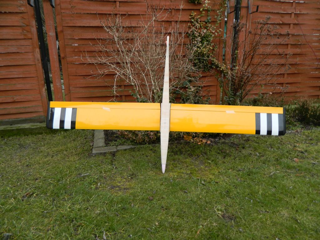

Tymczasem przymiarka całości...jeszcze mnóstwo roboty, ale planuję w pierwszej dekadzie marca oblot.....jeżeli "Kumak" nie szykuje kolejnych niespodzianek dla mnie :lol: .
Ciężary tymczasowe poszczególnych elementów:
Płaty 158/157 gram
Kadłub /na razie/ 260 gram
Poziomy i SK 45 gram.
DSCN2354.jpg [ 224.9 KiB | Przeglądany 9049 razy ]

Z tymi lotkami i wzniosem to czysty akrobat.Oj, będzie kręcił się wokół swojej osi i w poziomie i w pionie. Oby ziemia nie była blisko! :lol: W marcu to nasze lotnisko może być mokre i błotniste. Akurat dla żaby.

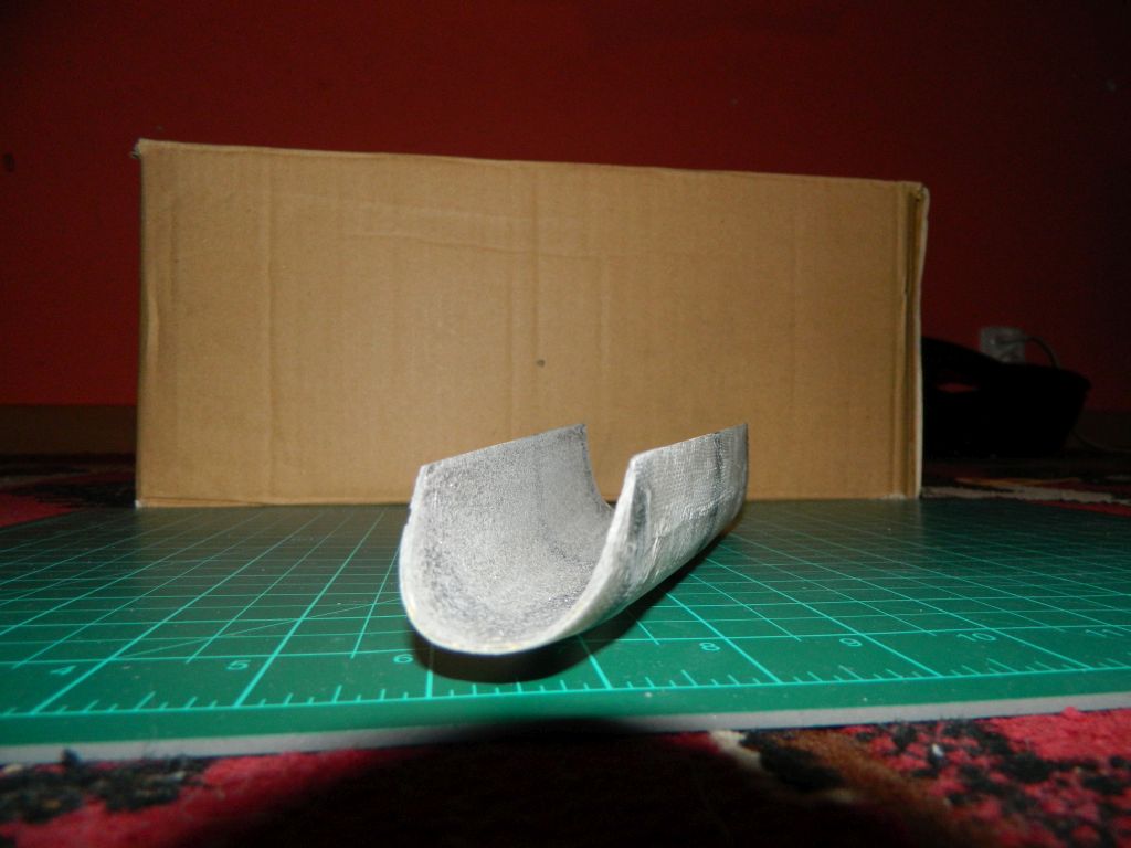

Na razie szlifuję kadłub, jutro położę szpachlówkę natryskową, zaczyna coś powoli wychodzić. Wypłukałem styro z kabinki......zresztą sami zobaczcie :(
DSCN2357.jpg [ 133.93 KiB | Przeglądany 8974 razy ]
DSCN2359.jpg [ 133.93 KiB | Przeglądany 8974 razy ]
