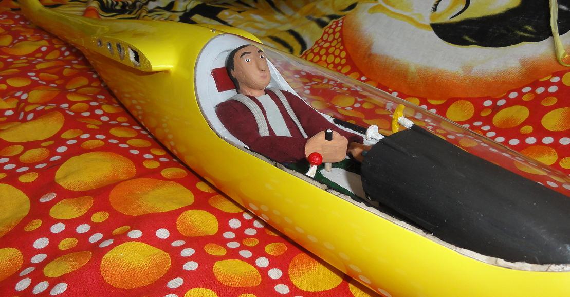

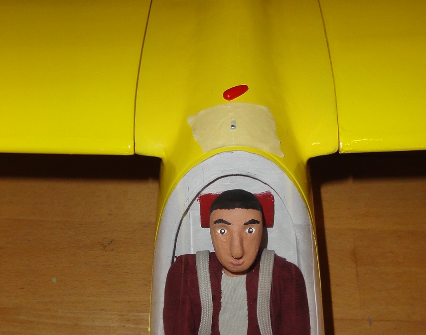

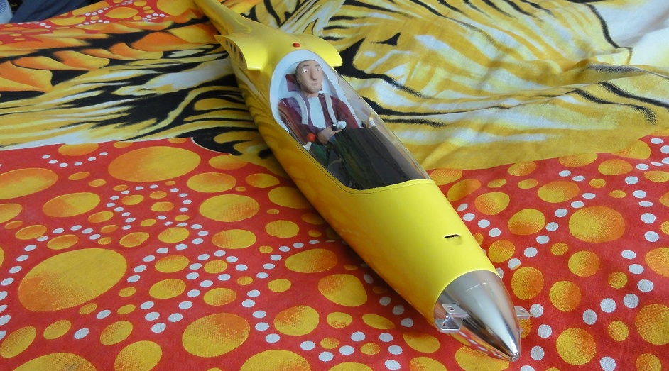

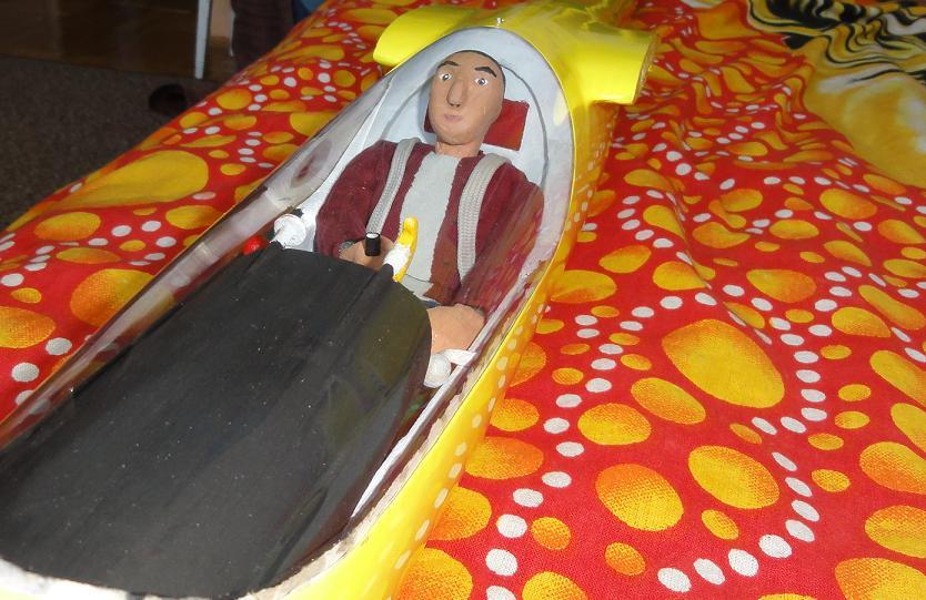

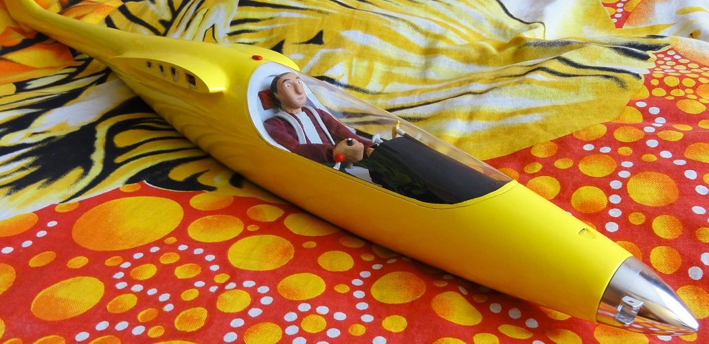

Dociąłem i przykleiłem kabinkę Felka. Uprzednio gałki pociągnąłem lakierem bezbarwnym aby nadać im bardziej plastikowy/"tworzywny" ;) wygląd (na takich właśnie pierdołach czas mi ucieka :evil: ale jakoś nie mogłem się powstrzymać. Ale na zmianę drukowanej tablicy to czasu nie znajdę ;) )
251.JPG [ 105.68 KiB | Przeglądany 20411 razy ]
252.JPG [ 83.93 KiB | Przeglądany 20411 razy ]
Kleiłem owiewkę punktowo CA, niewielkie ilości. Na czas schnięcia kabinka w pozycji odwróconej (aby uniknąć białych "wyziewów"). Dało radę 8-)
Z minusów to masa. Całość waży aż 60 (!) [g] - 20 [g] vivak, podobnie kabina i Felek też około 20 [g]. Dużą część masy Felka stanowi żywica stanowiąca jego twarz. Następnym razem można prawie 10 [g] odjąć na samej głowie...

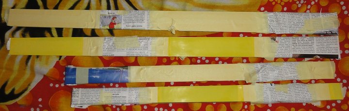

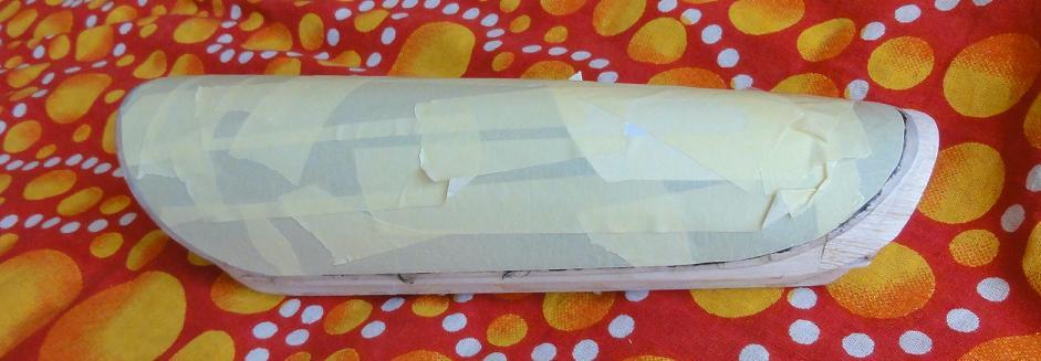

Zamaskowałem taśmą owiewkę do malowania. Na krzywiznach taśma docięta nożykiem na odpowiedni wymiar (po przyklejeniu). Odkryte powierzchnie vivak-u zmatowiłem drobnym papierem ściernym.

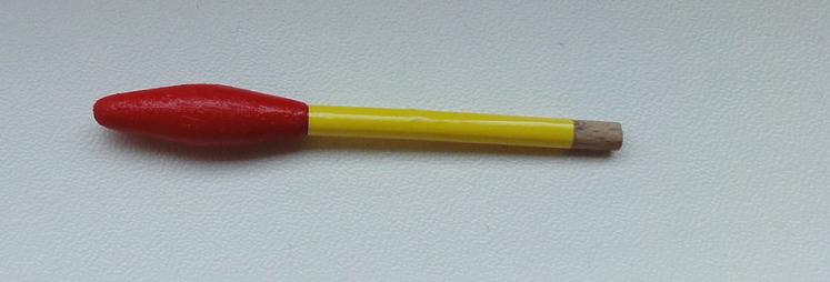

Zabezpieczyłem i przykleiłem żywicą dzyndzel ;) zamka kabiny. Pomimo zabezpieczenia taśmą malarską, konieczna była, po zżelowaniu żywicy, lekka gimnastyka aby usunąć nacieki. Źle zrobiłem że od razu aplikowałem żywicę - powinienem poczekać aż nieco zżeluje i dopiero wtedy dać ją w niewielkiej ilości (ewentualnie nałożyć nieco za dzyndzel w pozycji odwróconej aby wsiąknął w drewno)

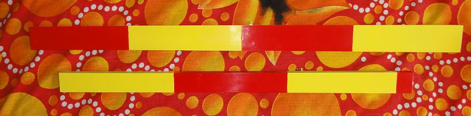

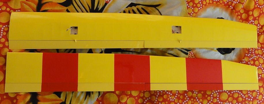

Wymierzyłem i zabezpieczyłem lotki i klapy do malowania czerwonym lakierem
257.JPG [ 140.09 KiB | Przeglądany 20374 razy ]

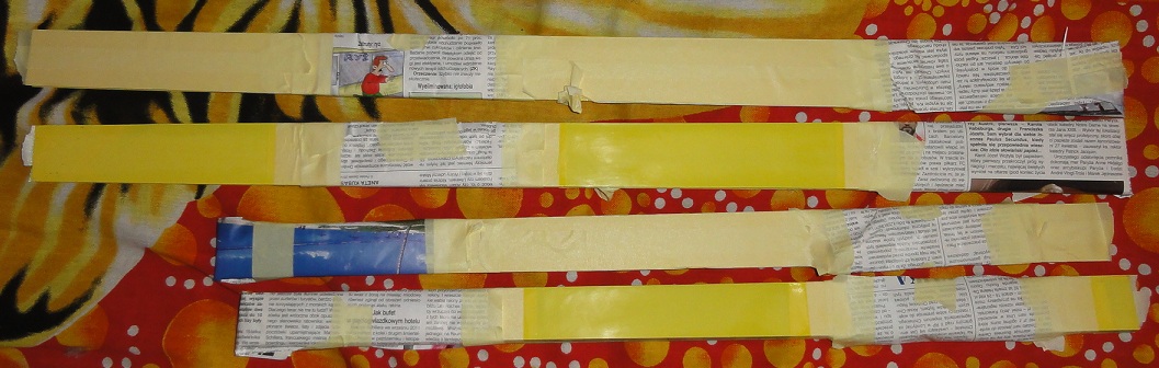

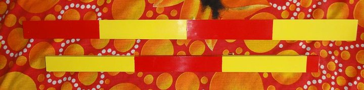

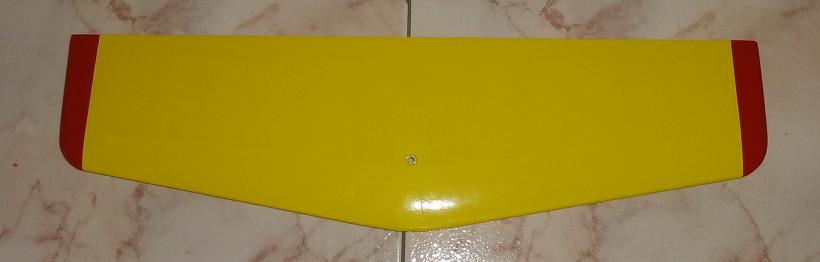

Po pomalowaniu lotek i klap, okazało się, że zabezpieczenie taśmą malarską nie dało spodziewanego efektu - równego przejścia między farbami :cry: Niby dociskałem taśmę a jednak farba dostała się pod nią i powstały niewielkie "szlaczki". Wydawało mi się, że taśma malarska jest lepsza niż np. pakowa...
258.JPG [ 39.59 KiB | Przeglądany 20307 razy ]

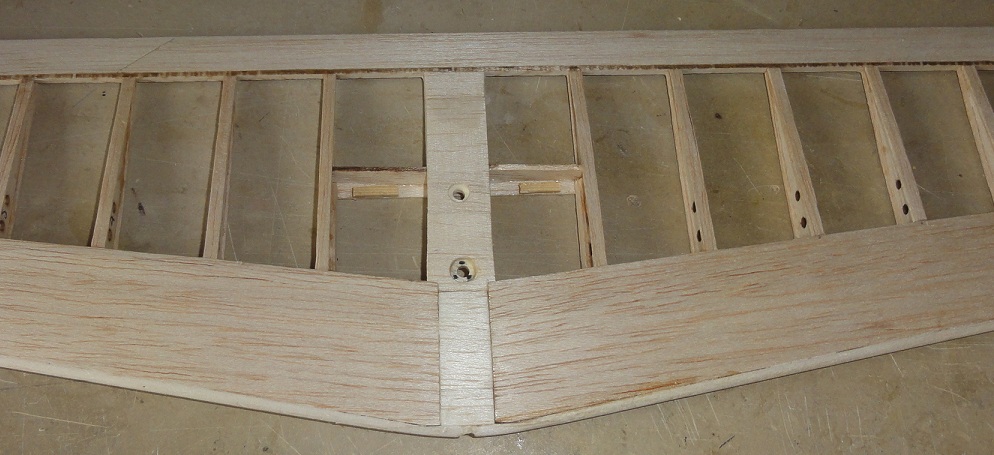

Wzmocniłem mocowanie statecznika
258a.JPG [ 147.88 KiB | Przeglądany 20255 razy ]
I okleiłem go
259.JPG [ 14.47 KiB | Przeglądany 20307 razy ]

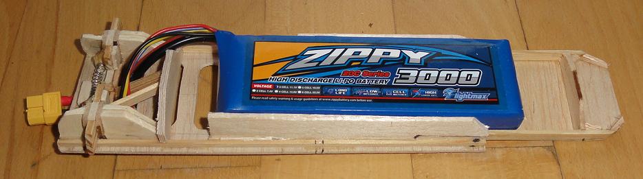

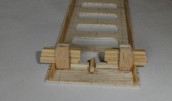

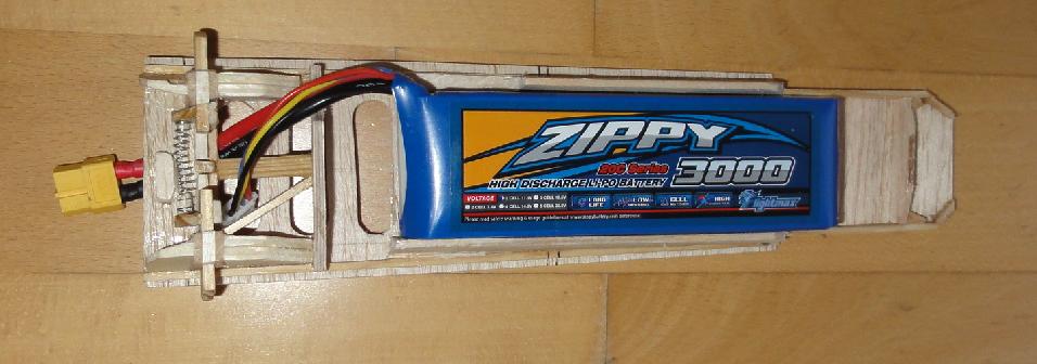

Wykonałem w końcu zabezpieczenie półki z pakietem. Nie jest jeszcze skończona
260.JPG [ 23.71 KiB | Przeglądany 20307 razy ]
261.JPG [ 23.48 KiB | Przeglądany 20307 razy ]
262.JPG [ 54.18 KiB | Przeglądany 20307 razy ]

Testowałem wiele taśm, ale malarska kompletnie się nie nadaje, jest papierowa i nasiąka farbą, lakierem, robią się podcieki. Polecam taśmy winylowe, do kupienia w sklepach lakierniczych. Wśród nich taśma firmy 3M jest bezkonkurencyjna. Trochę kosztuje, ale efekt jest bardzo dobry, zresztą zobaczysz na Kumaku, jak się spotkamy w Bieszczadach :) .

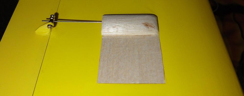

Przykleiłem klapy i lotki na taśmie bezbarwnej. Taśma dobrej jakości (Scotch Crystal) o szerokości 19 [mm]. Dla mnie trochę za szeroka więc cięta wzdłuż na połowę - przydała by się taka o szerokości ≈10 [mm]. Przy cięciu widać, że taśma jest lepszej jakości niż "standardowe", gdyż bez problemu dało się ciąć w miarę równo wzdłuż, bez "uciekania" na boki. Taśma oczywiście od góry zawiasu i od wewnątrz
263.JPG [ 108.1 KiB | Przeglądany 20255 razy ]

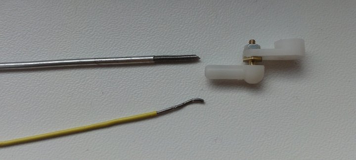

Popychacze lotki zrobiłem ze spinacza (miało być z "kwasiaka" Ø1 [mm] ale brakło mi odpowiedniej długości :evil: ). Końcówkę drutu zagiąłem, naciąłem pilnikiem kilka razy i odtłuściłem. Snap plastikowy nagwintowałem aby wykonać zagłębienia dla kleju i wkleiłem na żywicę.
264.JPG [ 89.1 KiB | Przeglądany 20255 razy ]
Wolałbym zastosować pręt aluminiowy 2 [mm] ale otwór przy orczyku na to nie pozwala (w snapie). Przy tej długości, drut ze spinacza jest zbyt miękki i jego sztywność pozostawia wiele do życzenia (dlatego chciałem użyć twardej stali kwasoodpornej/nierdzewnej). Coś pokombinuję;)

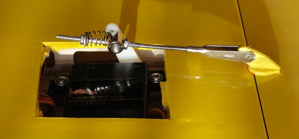

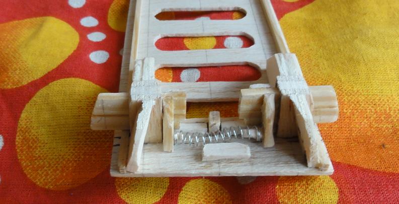

Z samoczynnym ruchem serwa podwozia podczas podpinania zasilania poradziłem sobie w taki sposób, ale z klapami tak samo nie wyjdzie. Są one zaprojektowane aby wychylały się tylko w dół (brak szczeliny) a serwa jak na złość wykonują ruch w "złym" kierunku podczas podpinania zasilania. Aby nie przeklejać gniazd mocujących serwa (trzeba było to sprawdzić wcześniej :roll:) zrobiłem prosty mechanizm. Na poniższym zdjęciu dźwignia serwa i popychacz jeszcze nie docięte do końcowej wersji
265.JPG [ 91.48 KiB | Przeglądany 20255 razy ]
Sprężyna naciskowa mogła by być ciut sztywniejsza ale jednak mam nadzieję, że flatter będzie mi obcy ;)

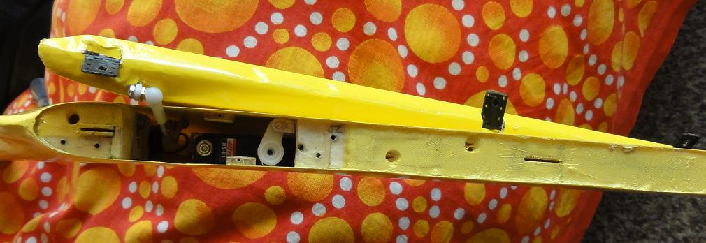

Przyszedł czas na założenie serw i napędów w ogonie. Trochę czasu minęło od "rozebrania" tego i zajęło mi to chwilę zanim połapałem jak to było poskładane aby działało lekko i bez ocierania :lol:
266.JPG [ 59.26 KiB | Przeglądany 20207 razy ]

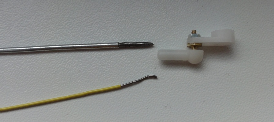

Zmieniłem popychacz lotki. Ten z drutu ze spinacza biurowego to było jakieś nieporozumienie :roll:

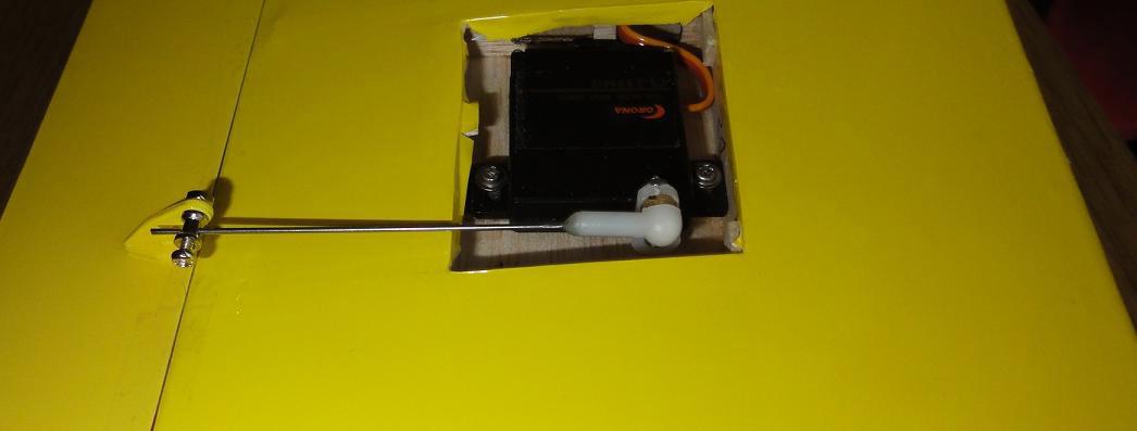

Zrobiłem klapkę zamykającą serwo lotki wraz z owiewką. Okleję ją folią jak skrzydło
270.JPG [ 25.95 KiB | Przeglądany 20207 razy ]
Skończyłem półkę na pakiet. Dodatkowo z przodu przyjedzie styropian dla odebrania części energii kinetycznej podczas "gorszych" lądowań. Zostawiłem miejsce na przesunięcie pakietu w tył dla "normalnego" wyważenia. W układzie jak na zdjęciu, model posiada bardziej przednie wyważenie do oblotu
271.JPG [ 50.87 KiB | Przeglądany 20207 razy ]
272.JPG [ 43.04 KiB | Przeglądany 20207 razy ]

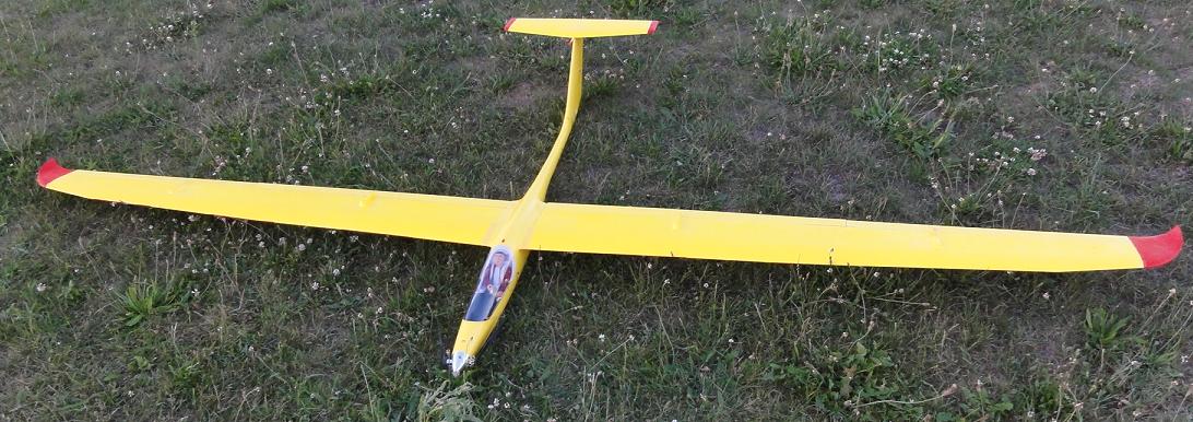

Masa całości wyszła dokładnie 2020 [g] i nie jestem z niej zadowolony - celowałem niżej. Daje to obciążenie powierzchni nieco poniżej 36 [g/dm²]. Inaczej wykonany kokpit + brak podwozia i klap zbiłby wynik o jakieś 200 [g] no uparłem się na nie ;)

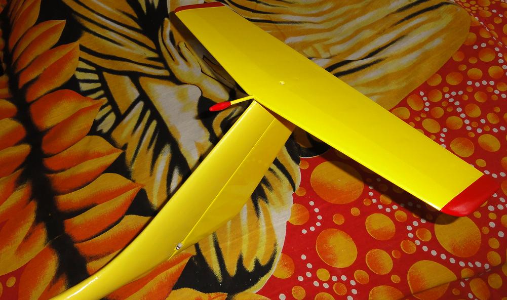

Poskładałem wszystko i prezentuje się to tak:
273.JPG [ 109.21 KiB | Przeglądany 20148 razy ]
Napisy plus inne wykonam już po Bieszczadach. Przyszedł czas na próbny oblot i przyznam się że tragedia. Z braku odpowiedniego przyrządu (czas! :x ) do mierzenia ustawień kątowych wychyleń sterów, statecznik poziomy ustawiłem przy użyciu mniej precyzyjnych przyrządów, jednakże z w miarę dużą dokładnością. Na stanowisku startowym, przy pierwszym wyrzuceniu model zadziera, i lekko wali się na skrzydło co przy tej wysokości i prędkości kończy się ala cyrklem tylko, że Canguro ląduje lekko na dziobie ;) Z pozytywów - kadłub jest wytrzymały. Niestety uszkodzeniu uległo mocowanie serwa steru kierunku i koniec oblotu. Następnego dnia, po poprawieniu mocowania serwa i "oddania" SK kolejna próba i o dziwo efekt bardzo podobny :evil: Szybka myśl i przyczyna wydaje się znana - złe wyważenie (zbyt tylne). I tak ustawiłem ~10 [mm] w przód od tego co magiczny program pokazał ale wartość ta to i tak bliżej połowy cięciwy niż standardowych 33%... Dołożenie masy z przodu (na łące, bez narzędzi) pozwoliło potwierdzić słuszność stwierdzenia. Nie miałem odpowiedniej ilości masy do zagospodarowania, ale model od razu lepiej się zachowywał. Lepiej nie znaczy dobrze i przy kolejnym lądowaniu, po zahaczeniu o nieco wyższe trawy i delikatnym cyrklu - podwozie się zacięło (nie chowa się).
